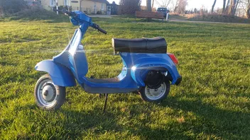

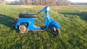

    Heute den ganzen Tag damit verbracht, den Motor zu komplettieren und einzubauen.
    Dabei habe ich festgestellt, dass mein Umbau an der Schaltung nicht ganz passte. Also musste da noch was geändert werden. Dann war der Vergaser undicht und nicht einstellbar. Also einen anderen genommen. Der musste auch überholt werden. Aber damit läuft der Motor jetzt ! Die fehlende CDI habe ich noch gegen eine neue ersetzt, das Primärritzel auch.
    Und dann kam die erste Fahrt :-7...
    Soweit funktioniert alles !
    Nach etwa 10 Jahren oder so steht sie nun wieder auf eigenen Beinen.
