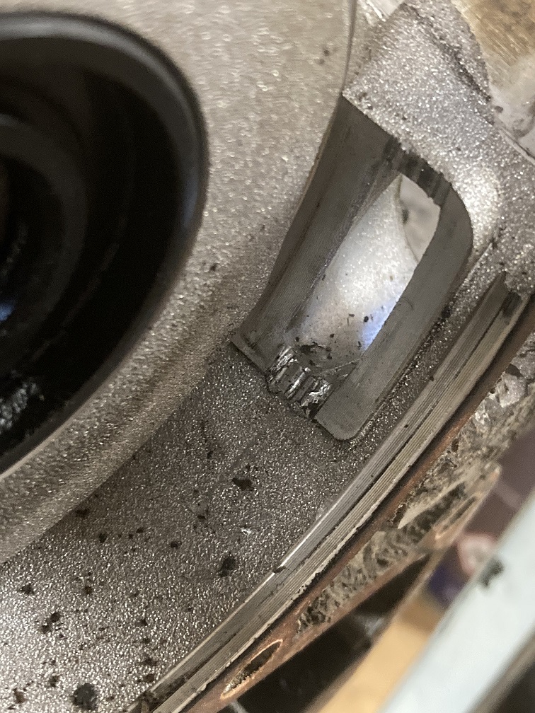

    Hallo zusammen, ist so eine Beschädigung vernünftig reparierbar und wenn ja, kann das jemand machen? Alternative wäre die Suche nach Ersatzgehäuse, falls jemand was im Angebot hätte. Grüße

    mit sowas würde ich Stefan Teutrine empfehlen.
    kann gut aufgeschweisst und ausgedreht werden..wie neu

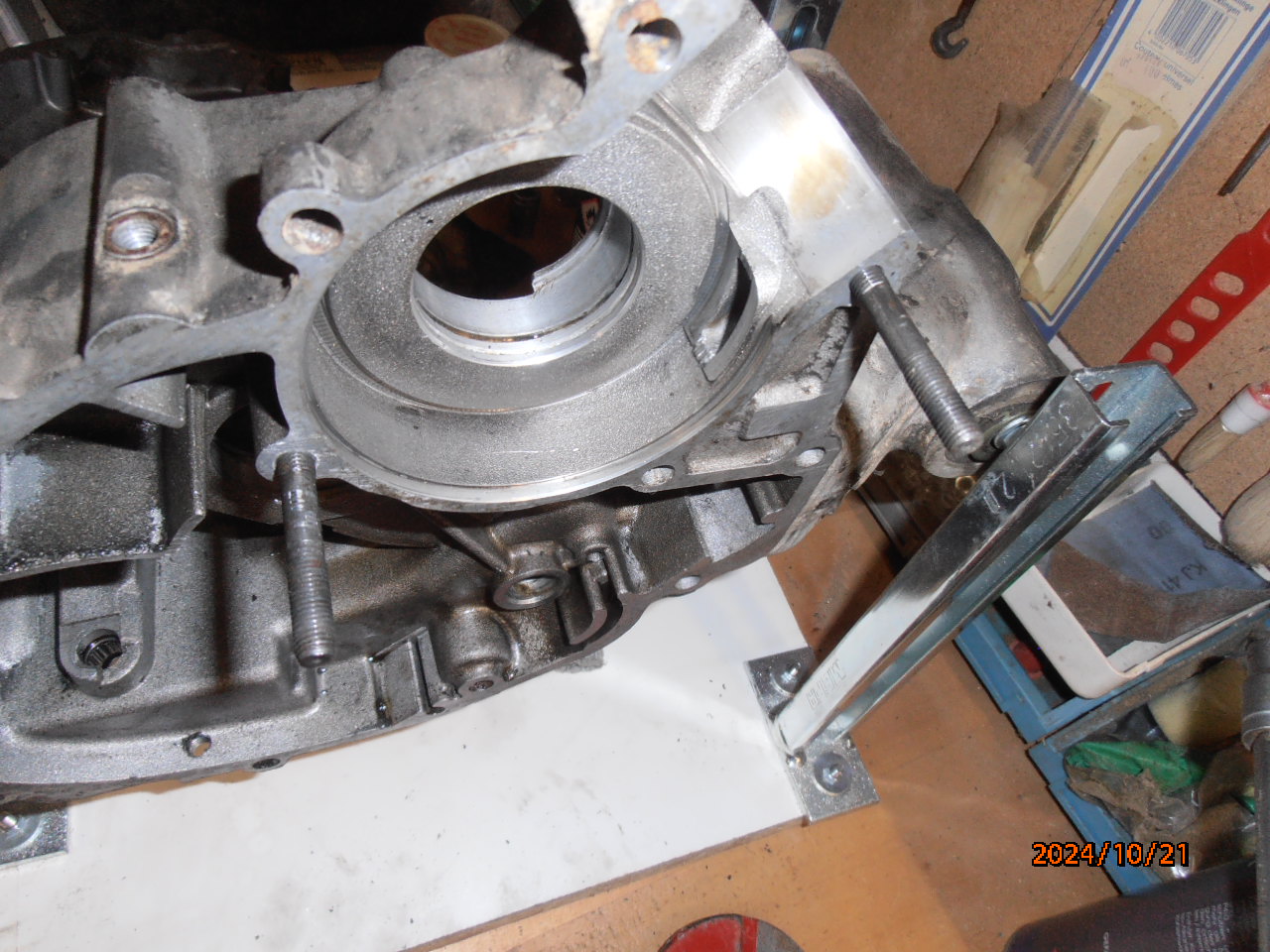

    Ich bekomme beim besten Willen die beiden Stehbolzen nicht gelöst, gibt es da evtl. was besonderes zu beachten?

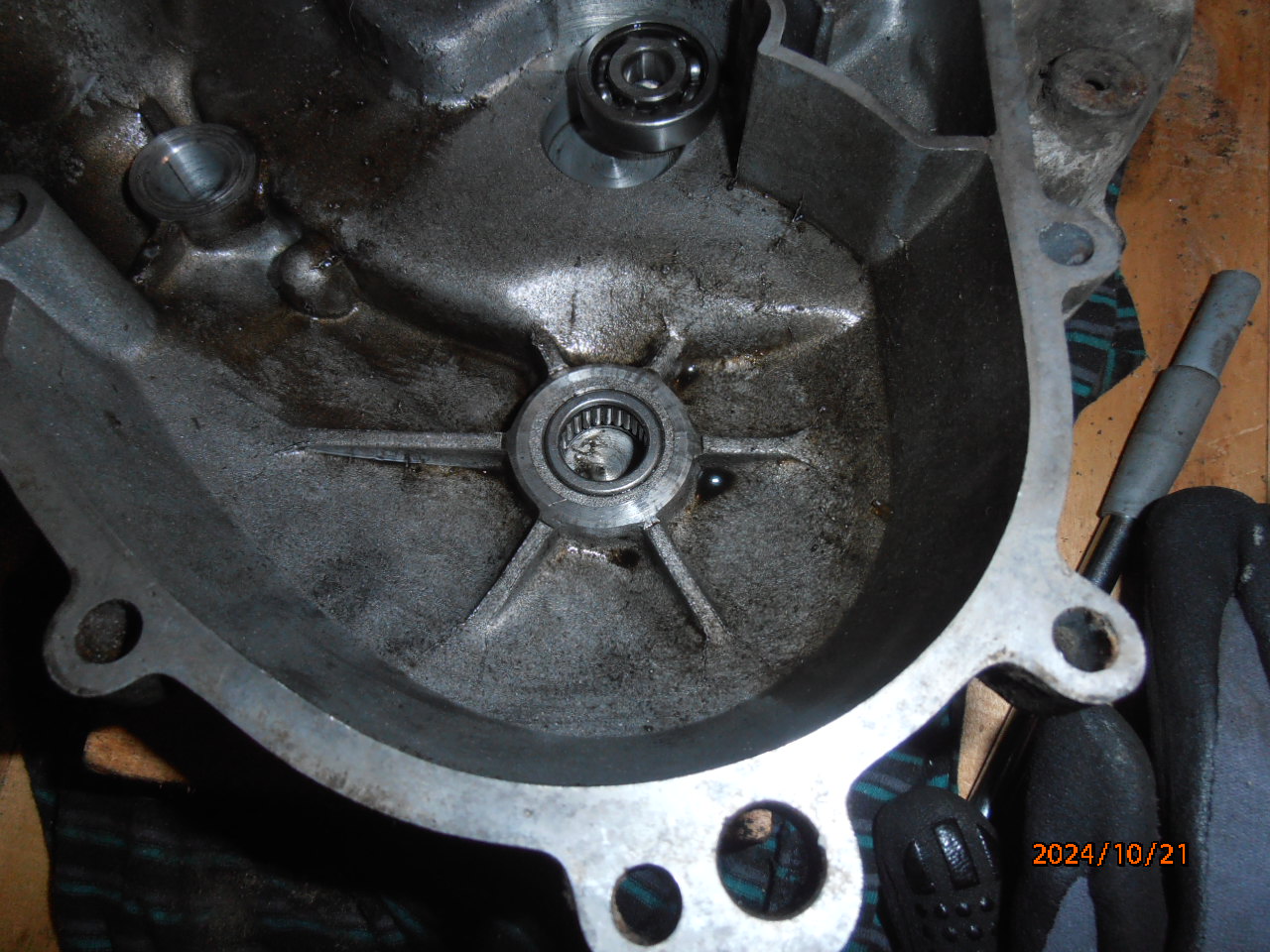

    Auch bei diesem Lager stoße ich an meine Grenzen, hab`s schon mit erhitzen des Gehäuses und Kühlspray auf das Lager versucht. Leider ohne Ergebnis. Habt ihr Vorschläge dazu?
    Grüße
    Nadellager ausbauen (oder so ähnlich) sind die Suchbegriffe
    Thema
    Wie Nadellager ausbauen aus Motorblock?
    Ich bin grade bei einer Motorrevision und will alle Lager und SIRIs erneuern. Nun habe ich das Prablem daß ich das Nadellager nicht aus dem Block bekomme. Gibt es da einen Trick wie ich das Lager rausbekomme oder bin ich zu blöd ?

    Lass die Stehbolzen doch einfach drinnen

    Kleine Hilfe noch zum Nadellager im Sackloch:
    Gehäuse mit Bremsenreiniger penibel säubern, Familie spazieren schicken, Gehäusehälfte mit Lager nach unten bei 100 Grad in den Backofen, nach einer Viertelstunde macht es plöng und das Lager fällt raus. Ansonsten mit dem Gummihammer einmal beherzt hinten drauf.

    Die "Stehbolzen" - wenn du die beiden schwarzen Stangen mit Gewinde an ihrem Ende meinst - müssen in der Gehäusehälfte bleiben, wenn du das Gehäuse noch repatieren ( lassen ) willst.
    Der Backofenweg kann funktionieren, um das Nadellager zu entfernen, muss aber nicht.
    Es gibt dafür Austiehwerkzeuge...
