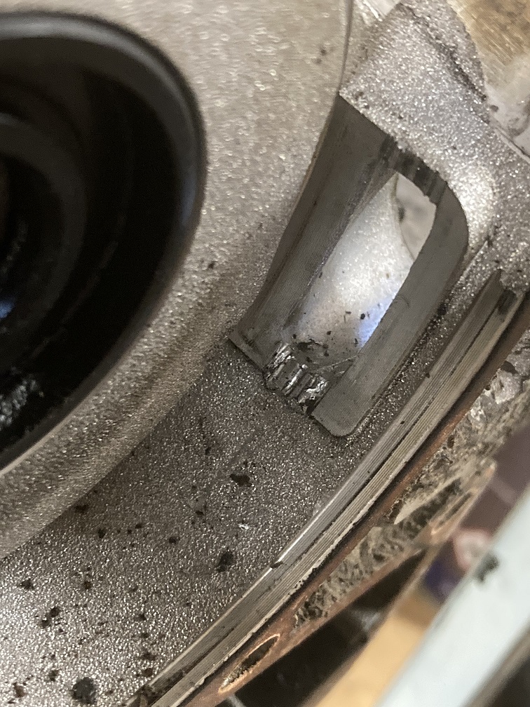

    Hallo zusammen, ist so eine Beschädigung vernünftig reparierbar und wenn ja, kann das jemand machen? Alternative wäre die Suche nach Ersatzgehäuse, falls jemand was im Angebot hätte. Grüße

    • October 17, 2024 at 09:19
    mit sowas würde ich Stefan Teutrine empfehlen.
    kann gut aufgeschweisst und ausgedreht werden..wie neu

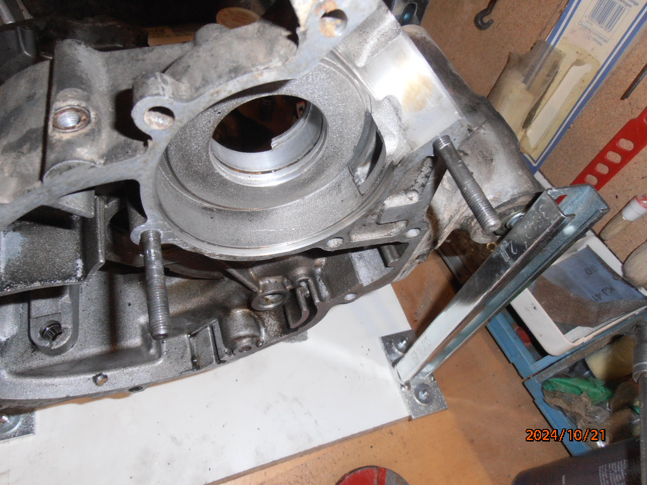

    • October 21, 2024 at 18:14
    Ich bekomme beim besten Willen die beiden Stehbolzen nicht gelöst, gibt es da evtl. was besonderes zu beachten?
    Auch bei diesem Lager stoße ich an meine Grenzen, hab`s schon mit erhitzen des Gehäuses und Kühlspray auf das Lager versucht. Leider ohne Ergebnis. Habt ihr Vorschläge dazu?
    Grüße

    • October 21, 2024 at 18:52
    Grüße
    Nadellager ausbauen (oder so ähnlich) sind die Suchbegriffe

    Lass die Stehbolzen doch einfach drinnen

    • October 21, 2024 at 20:03
    Kleine Hilfe noch zum Nadellager im Sackloch:
    Gehäuse mit Bremsenreiniger penibel säubern, Familie spazieren schicken, Gehäusehälfte mit Lager nach unten bei 100 Grad in den Backofen, nach einer Viertelstunde macht es plöng und das Lager fällt raus. Ansonsten mit dem Gummihammer einmal beherzt hinten drauf.

    • October 22, 2024 at 13:30
    Die "Stehbolzen" - wenn du die beiden schwarzen Stangen mit Gewinde an ihrem Ende meinst - müssen in der Gehäusehälfte bleiben, wenn du das Gehäuse noch repatieren ( lassen ) willst.
    Der Backofenweg kann funktionieren, um das Nadellager zu entfernen, muss aber nicht.
    Es gibt dafür Austiehwerkzeuge...
