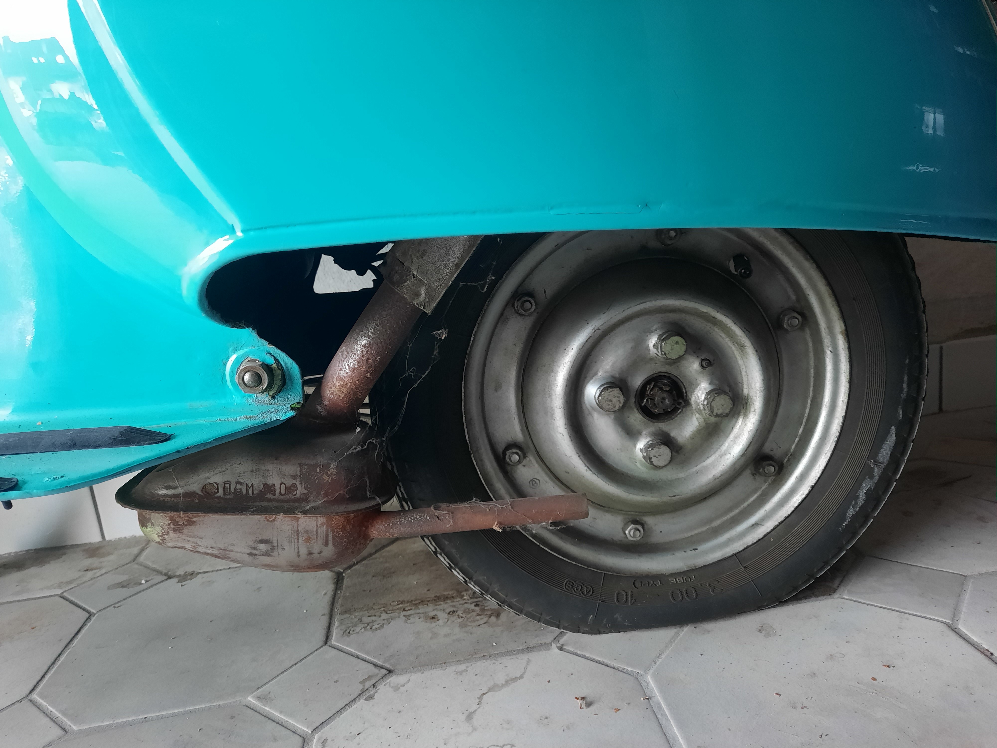

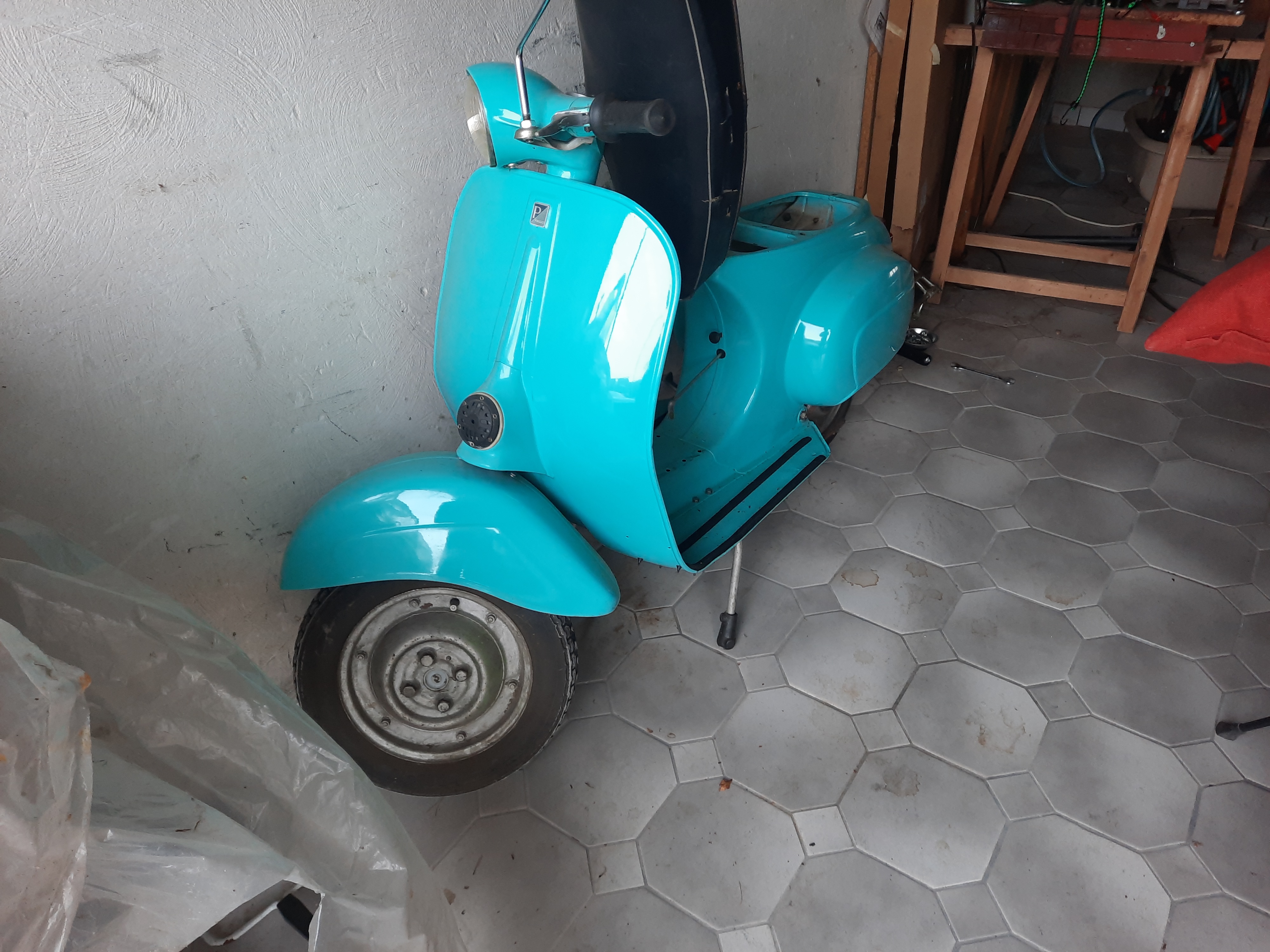

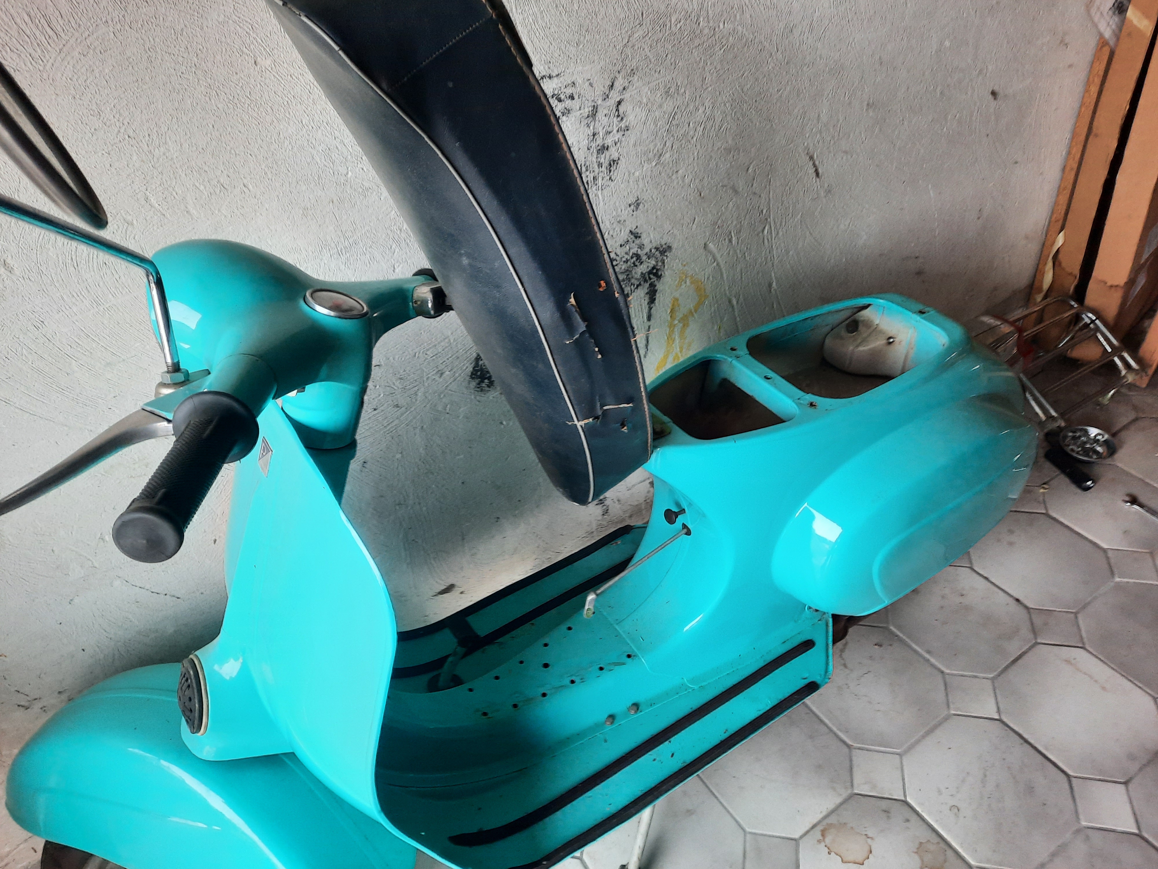

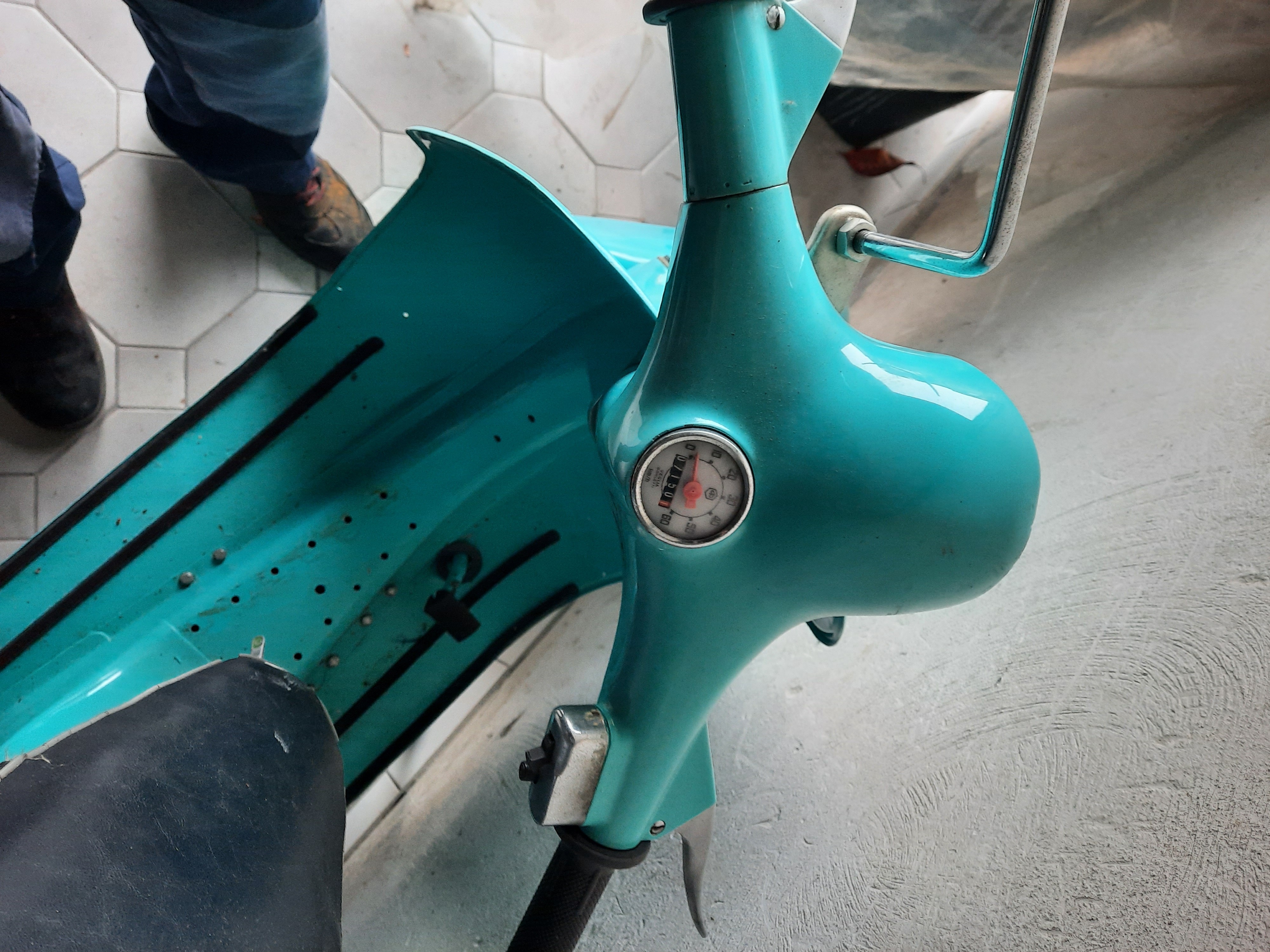

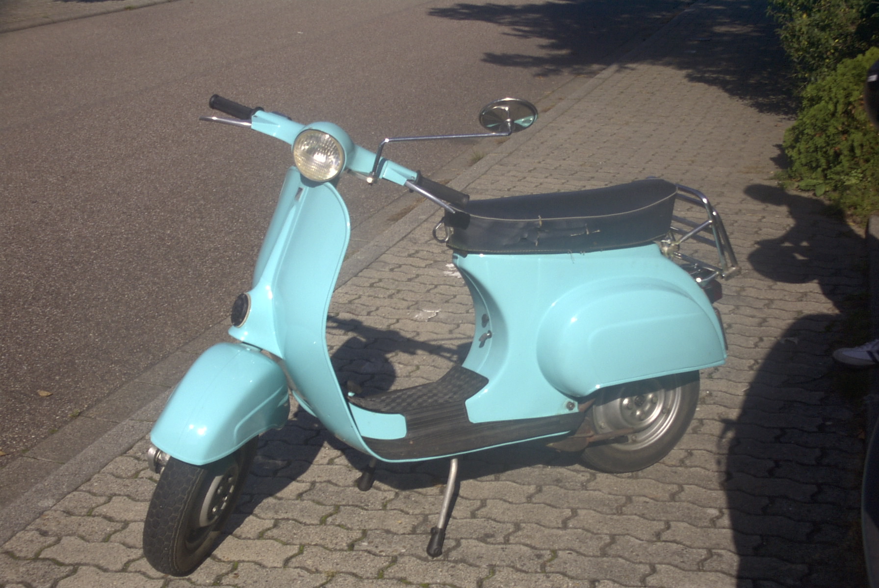

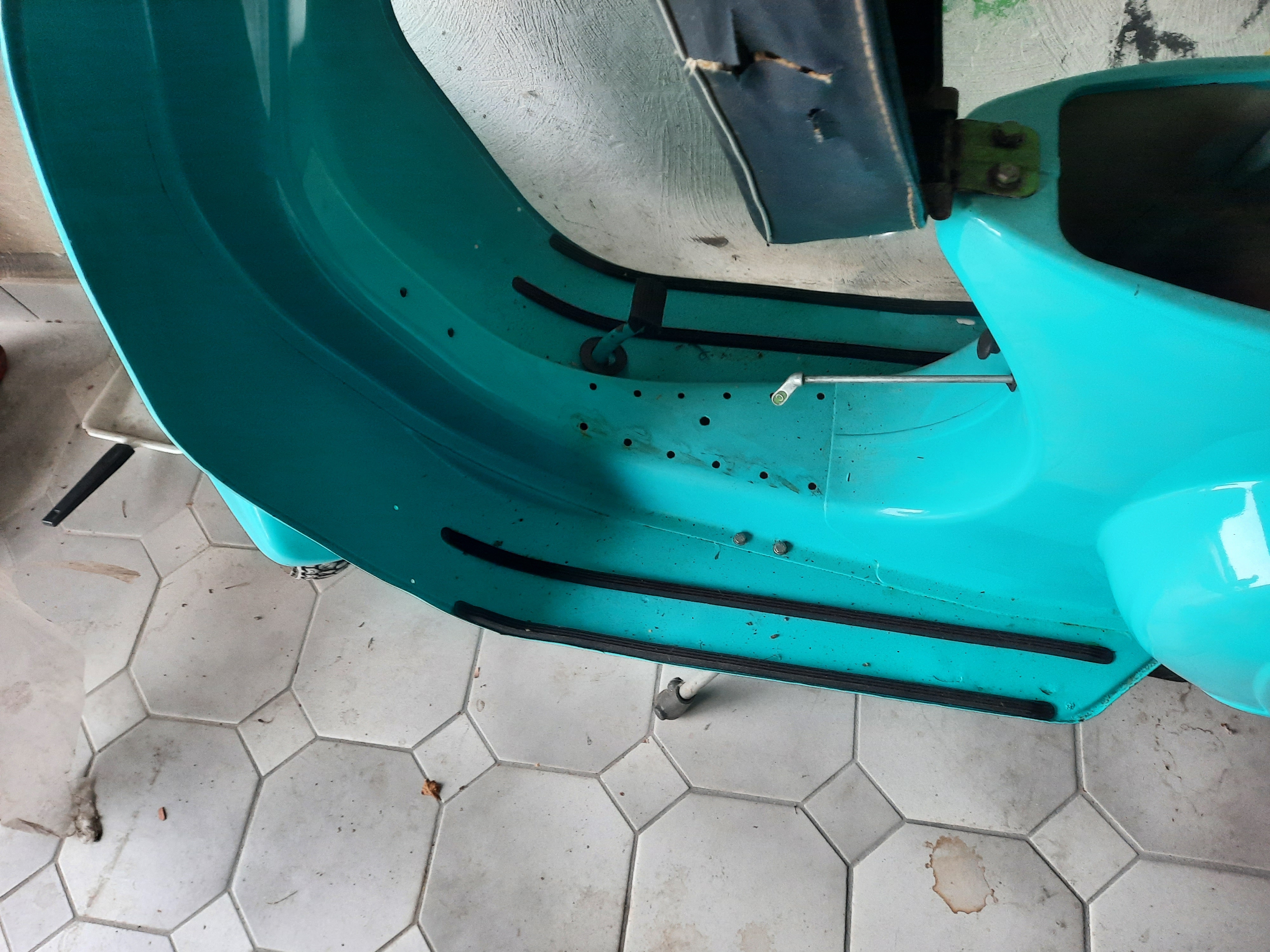

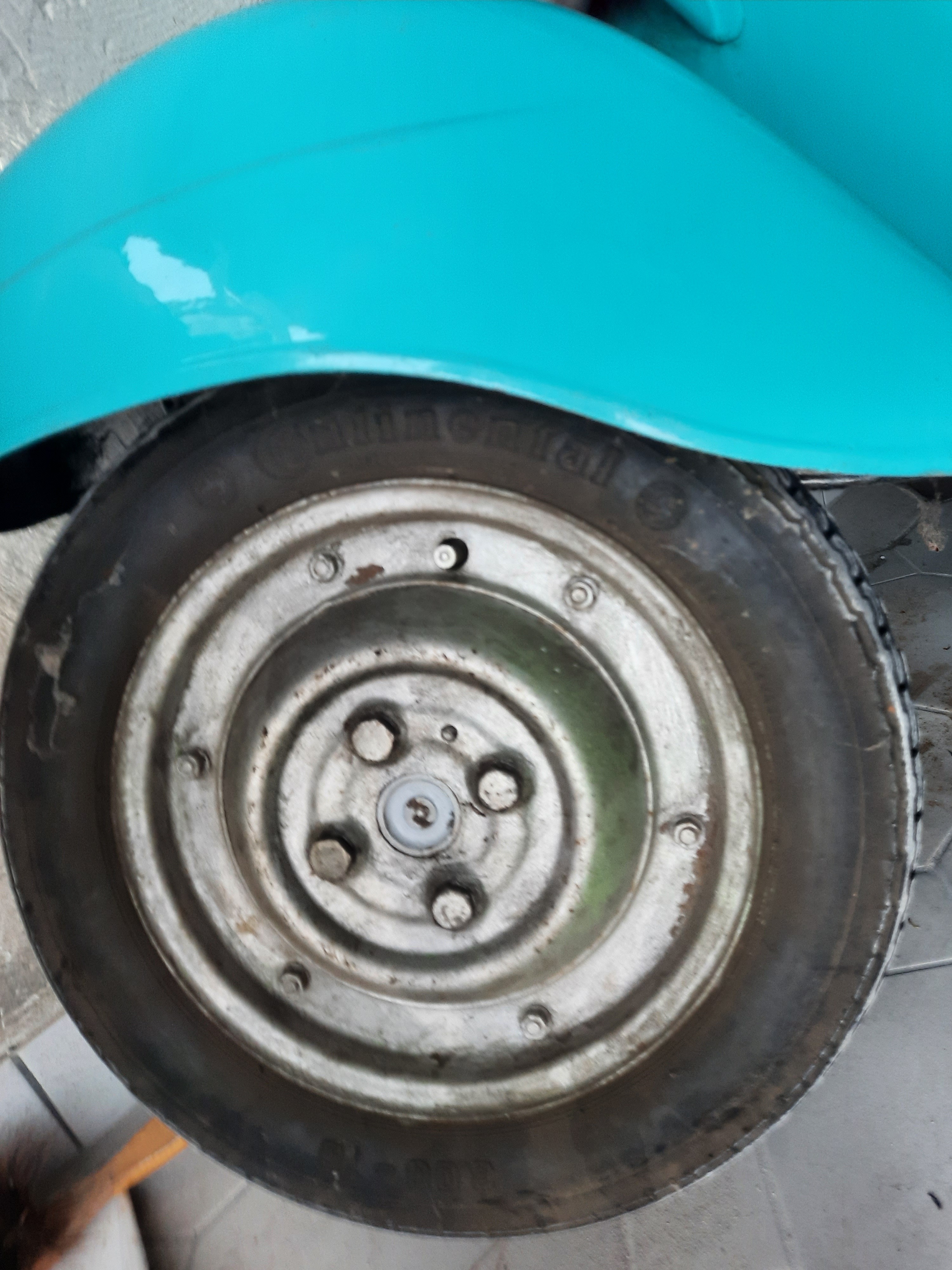

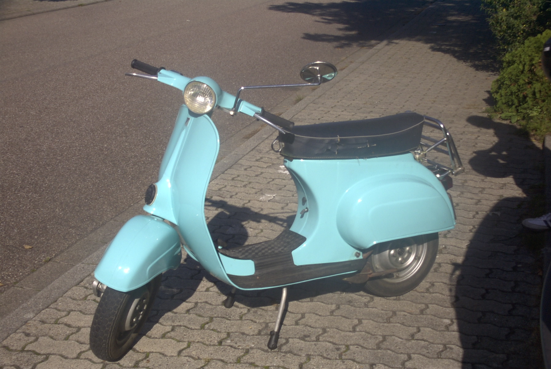

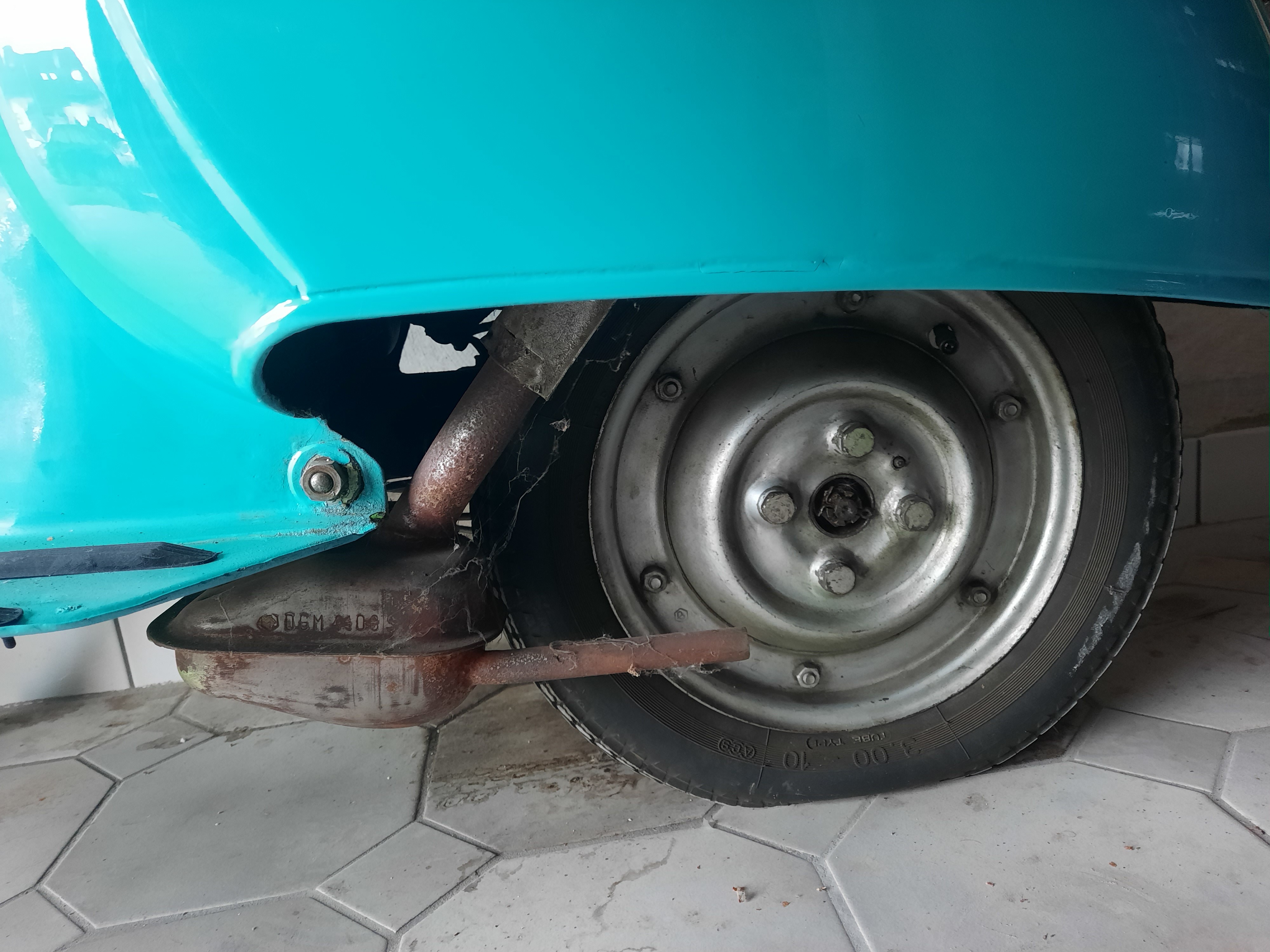

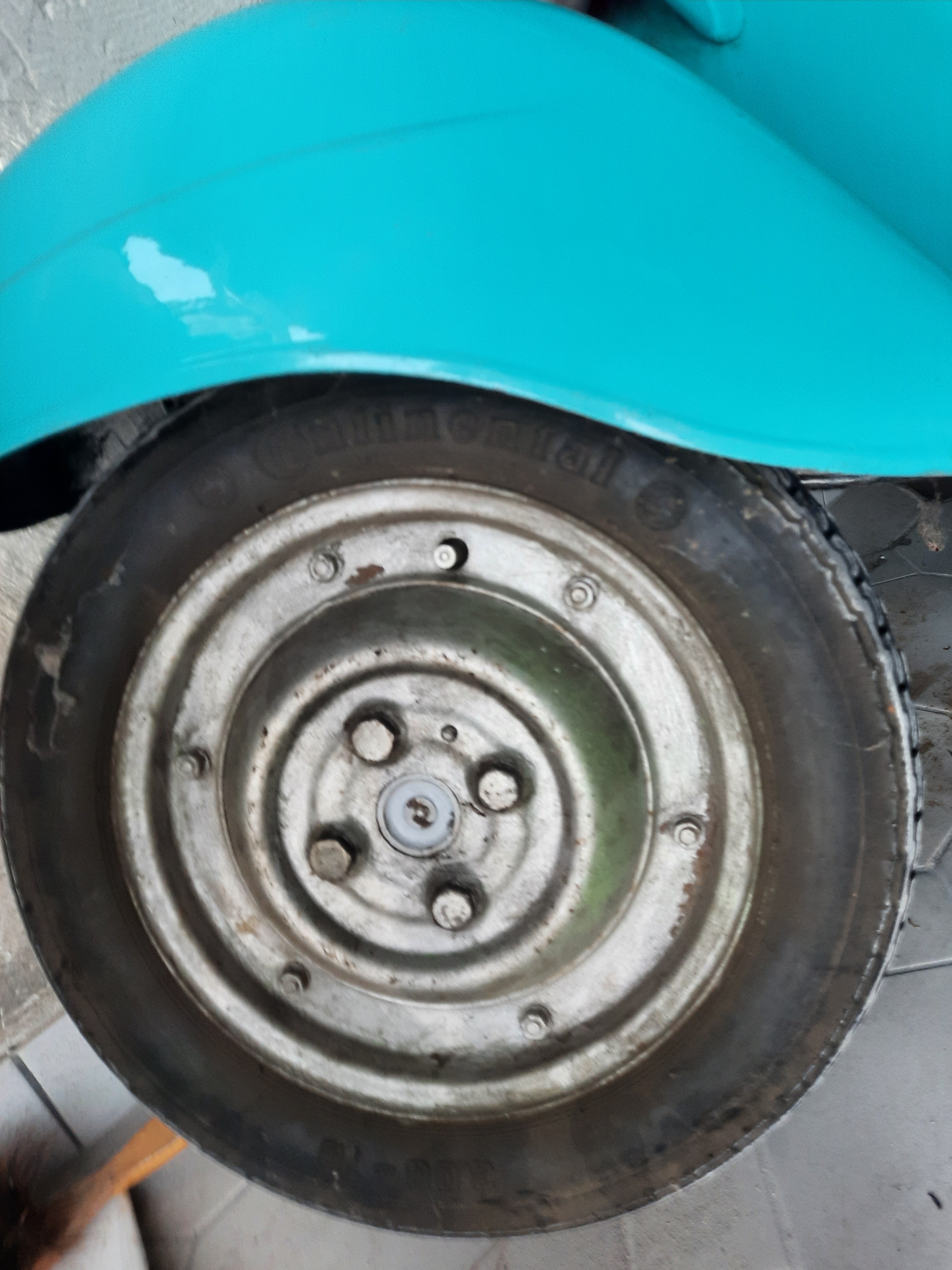

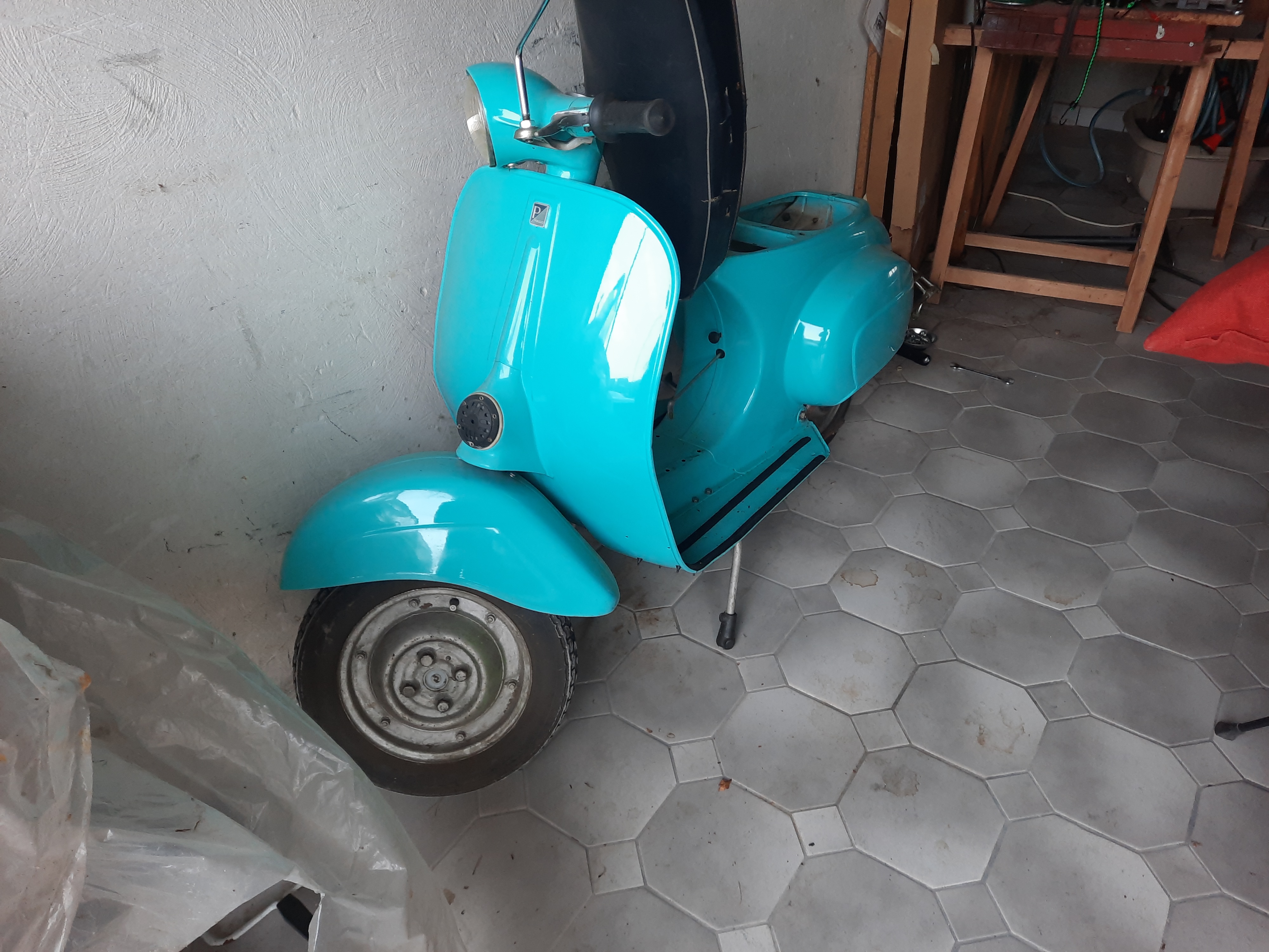

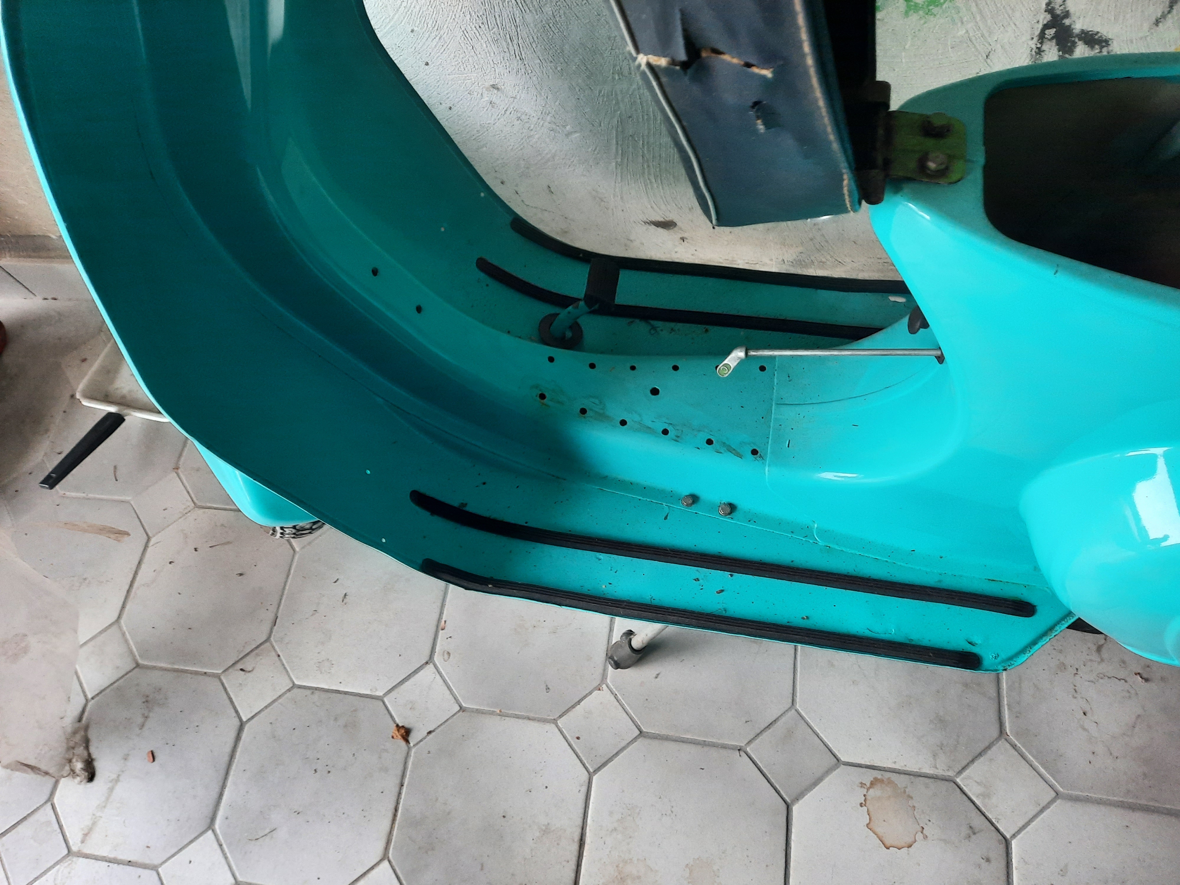

  • Update: War bei der Vespa, Tank und Vergaser ausgebaut und zum Reinigen mitgenommen.
    Hatte mich in der Standzeit getäuscht, hatte sie 2011 angemeldet und kurz gefahren (Kennzeichen war noch drauf).
    Hier sind ein paar Bilder von ihr, die Farbe täuscht etwas, in echt ist sie etwas heller (wie auf dem Bild auf dem Gehweg). Ist kein Original Lack oder Farbe, war damals bei einem Lackierer. Farbe ist Aquamarinblau glaub vom Trabi.
