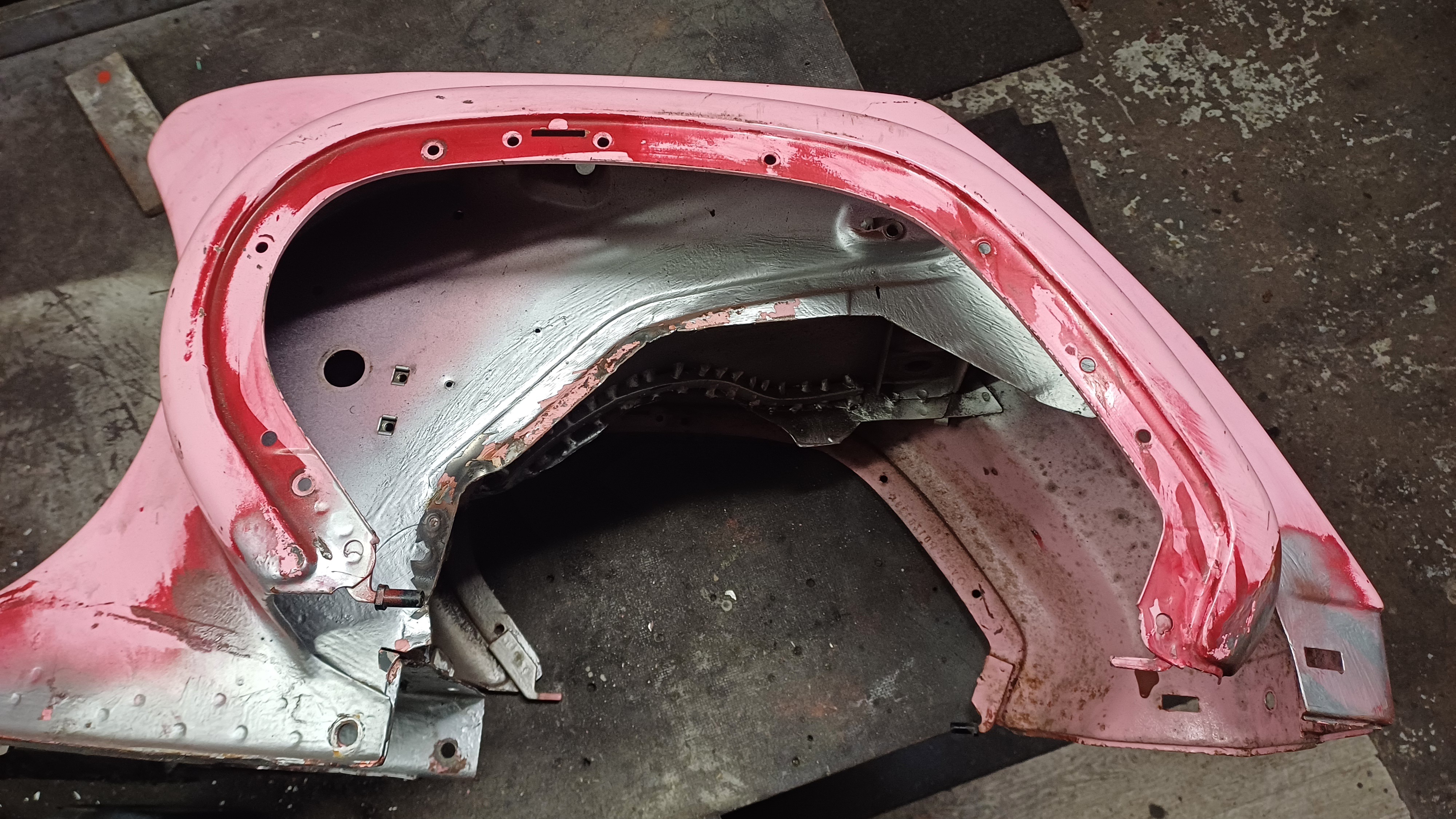

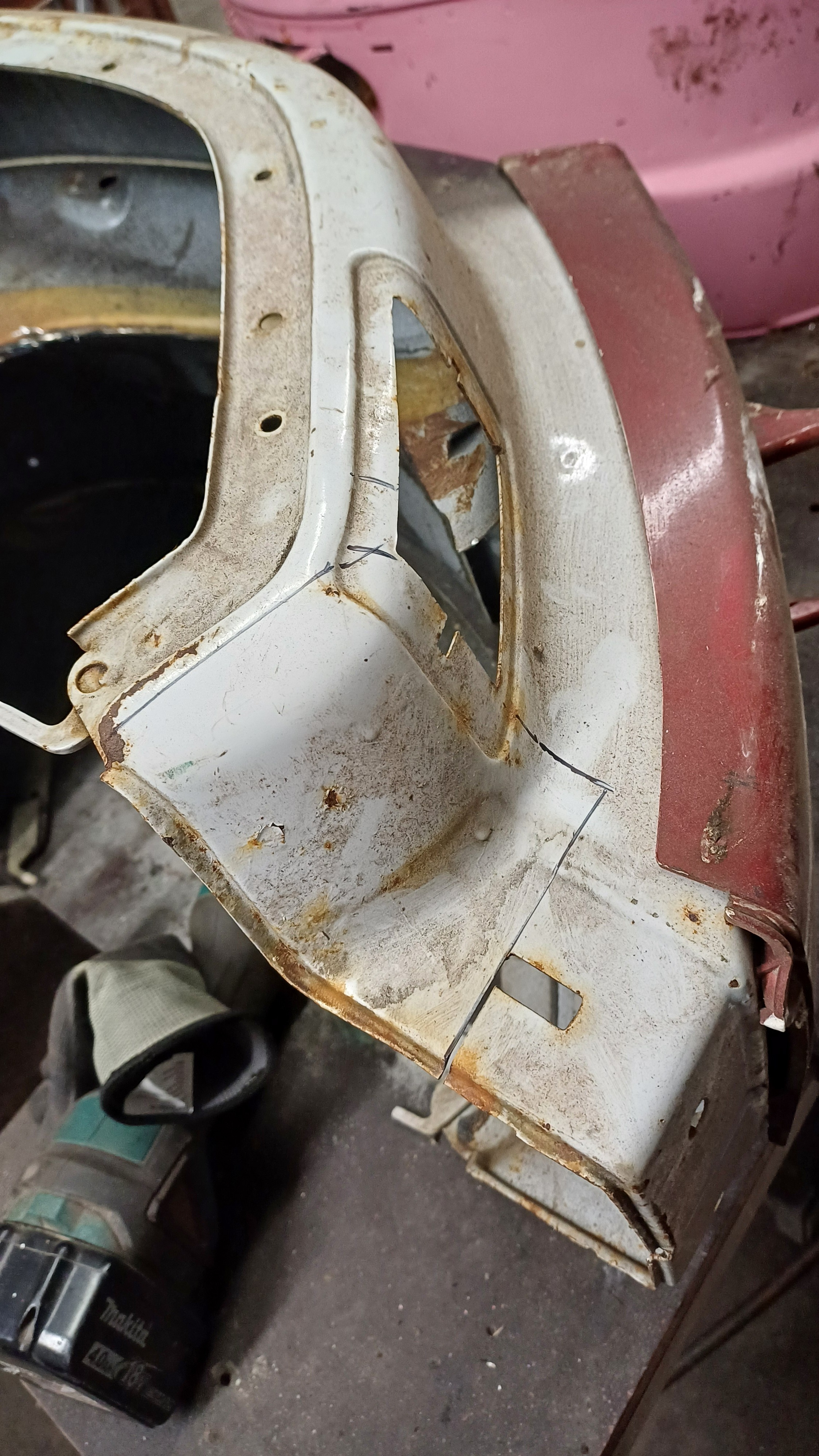

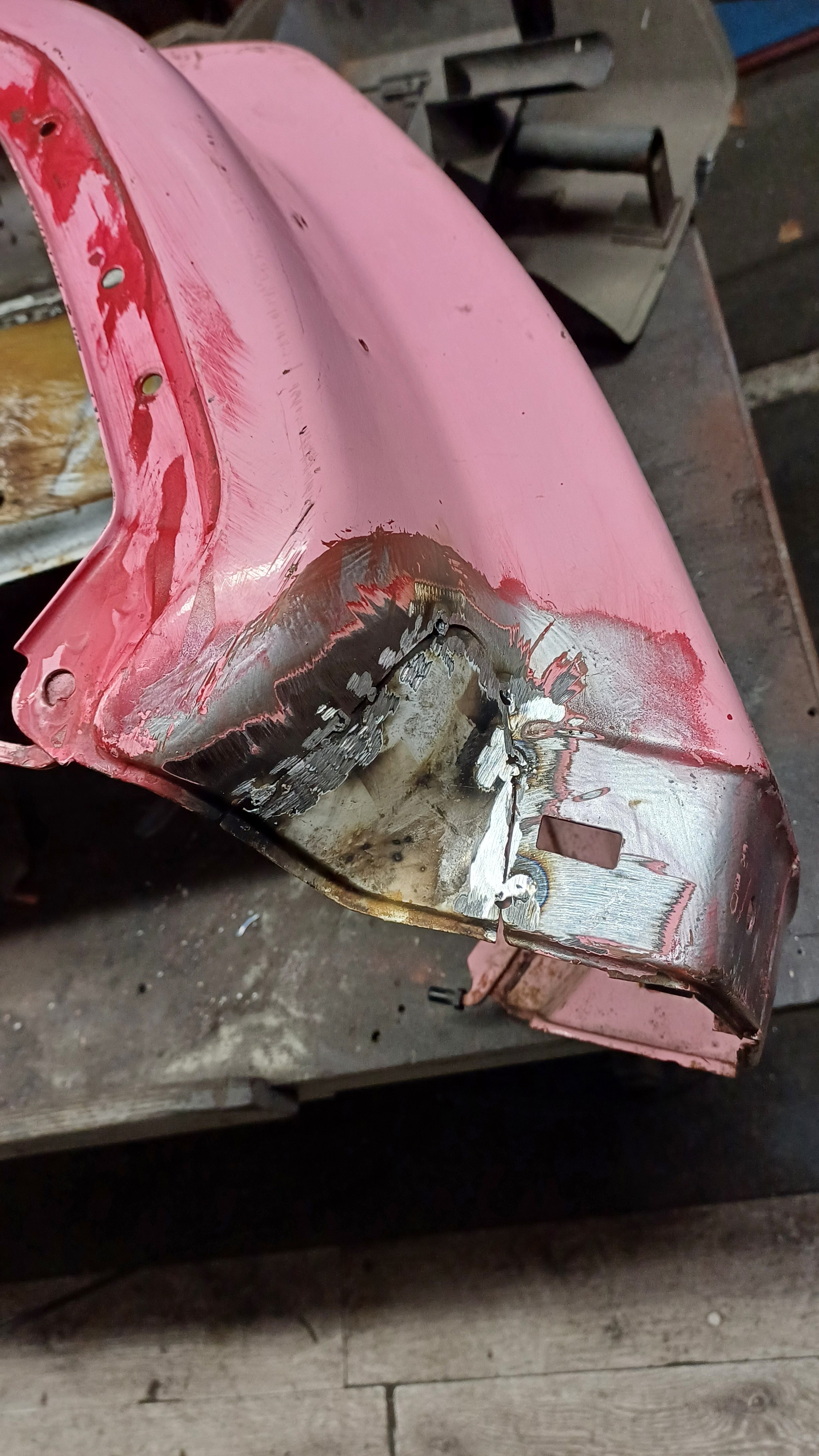

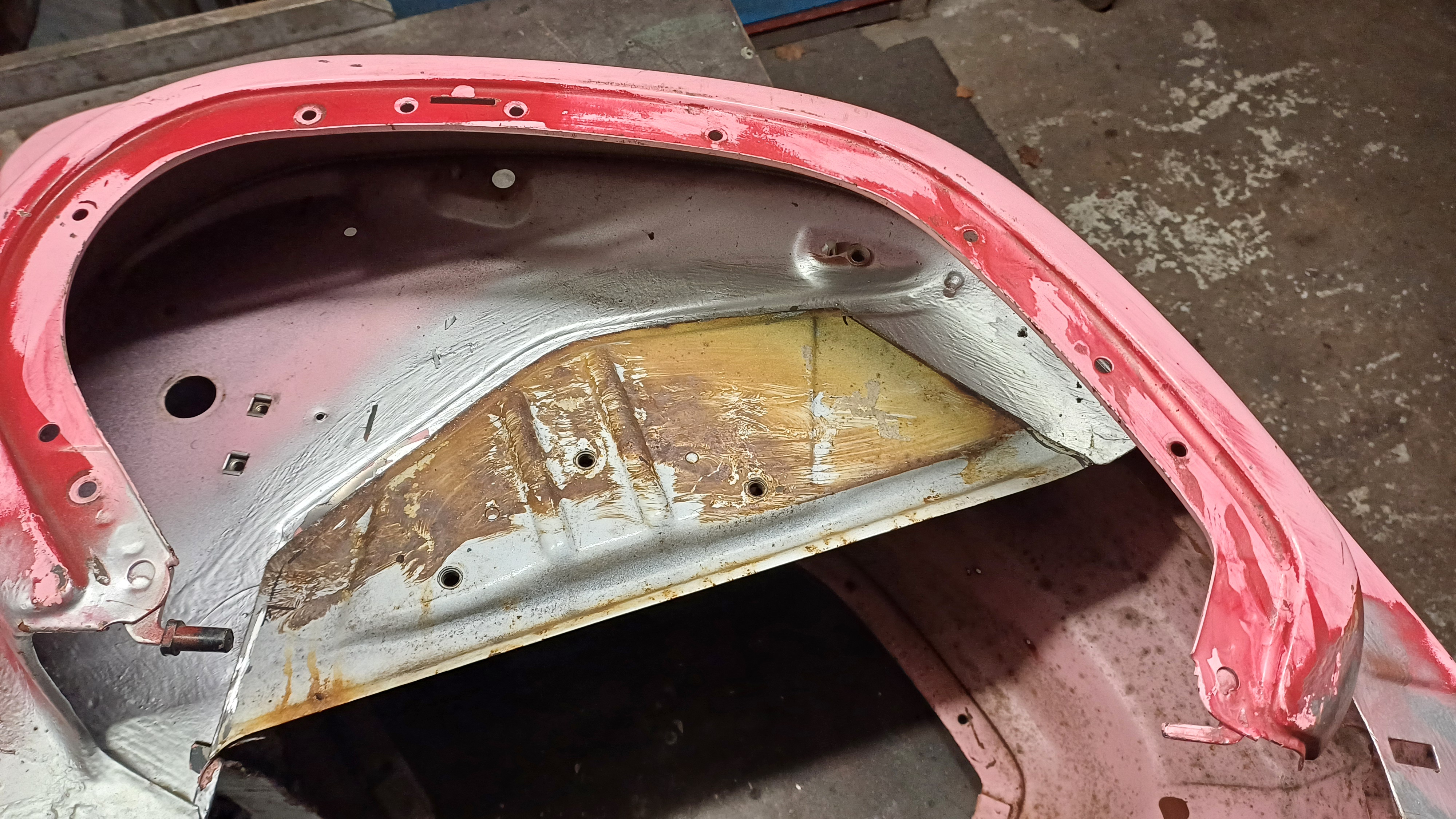

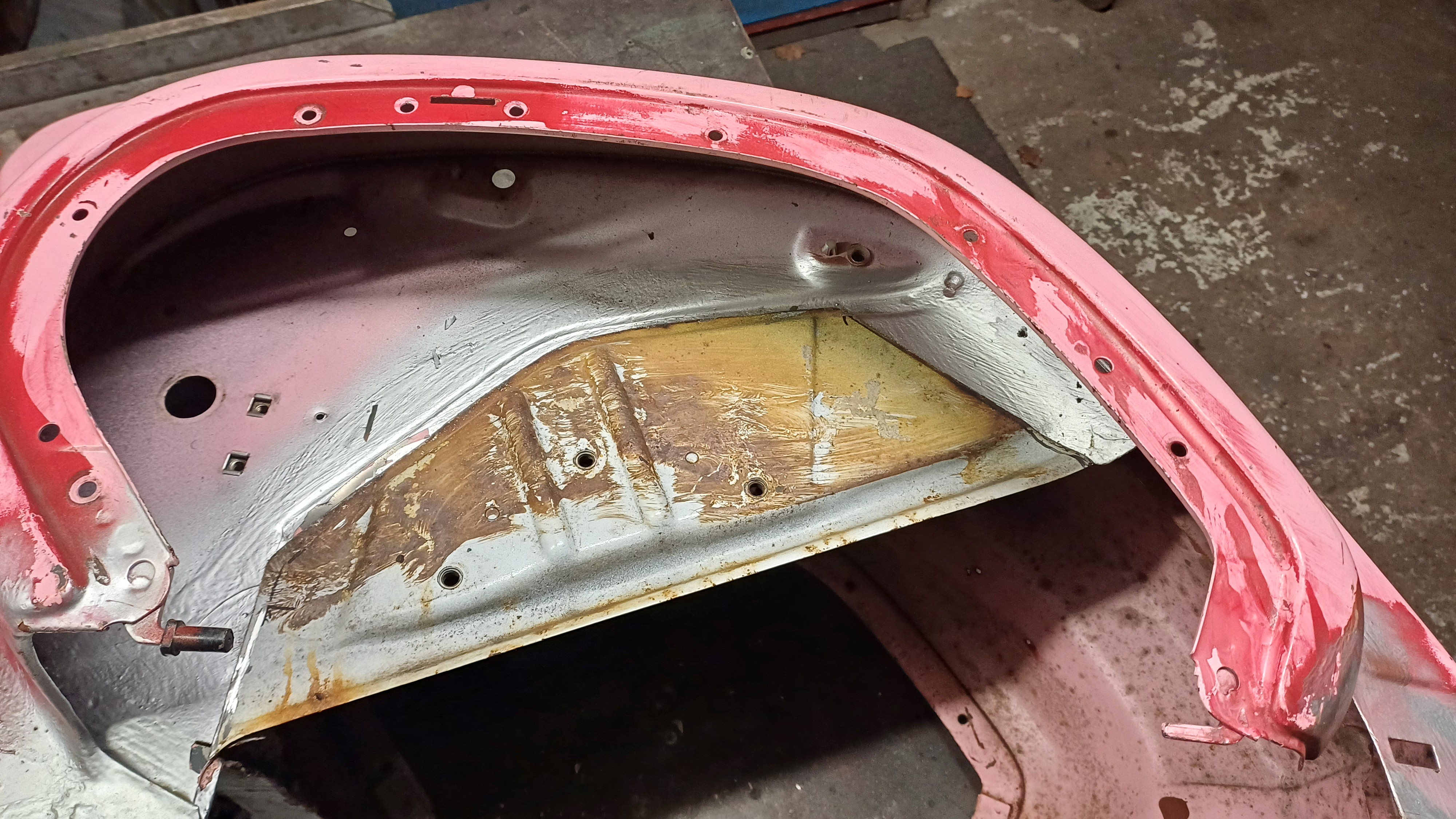

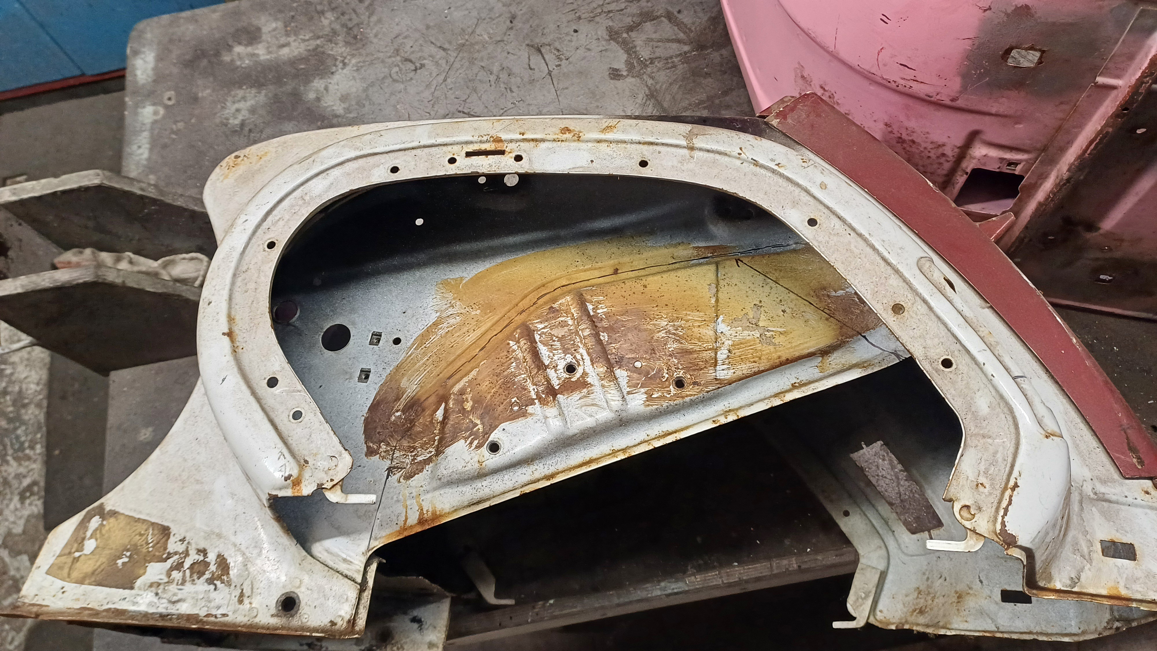

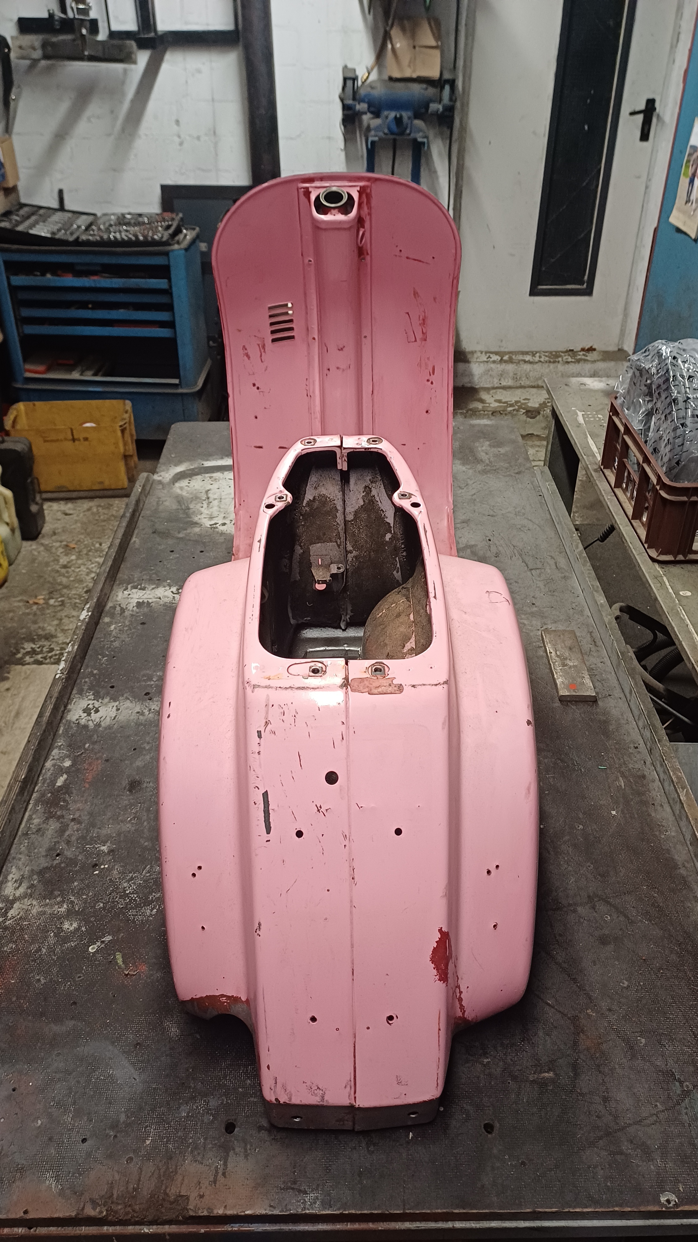

    Vielleicht ist es für den einen oder anderen ja interessant zu wissen, wie das Projekt hier weitergeht. Daher werde ich hier immer wieder mal ein paar Bilder posten.
    Heute habe ich angefangen, die " Blechfehler " wieder auszumerzen:
    Fehlendes Blech...
    Spenderrahmen einer PK Automatik
    Angepasstes Spenderblech
    Soweit verschweißt
    Einmal editiert, zuletzt von Volker PKXL2 (January 2, 2025 at 20:07)

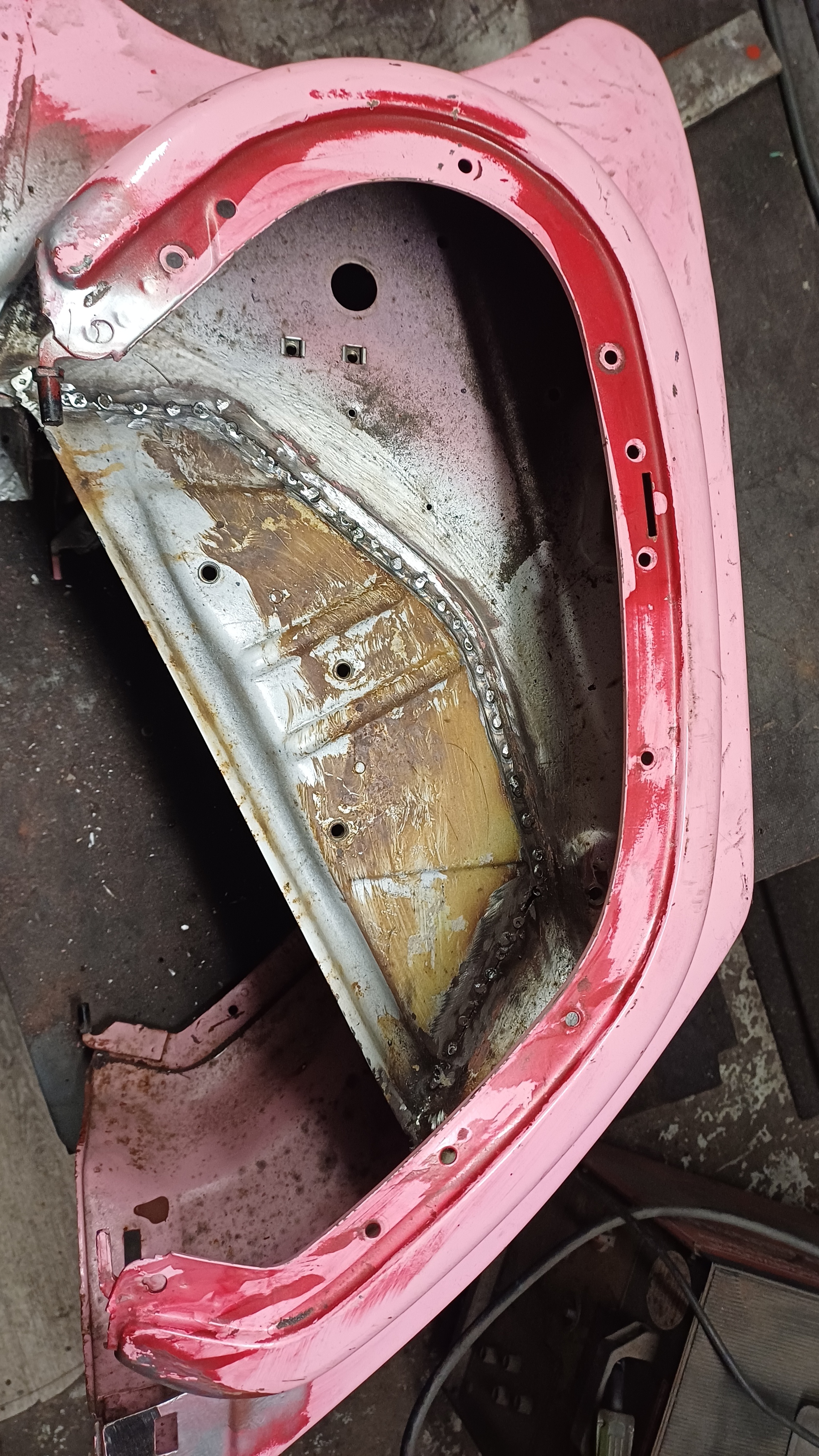

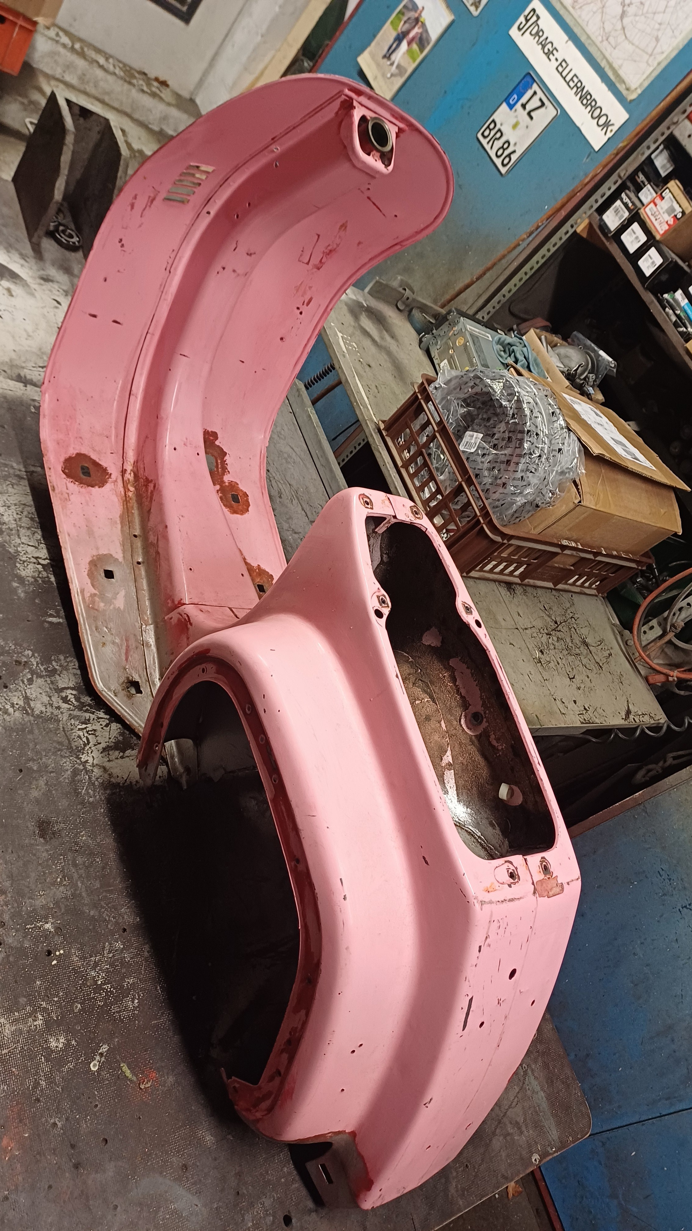

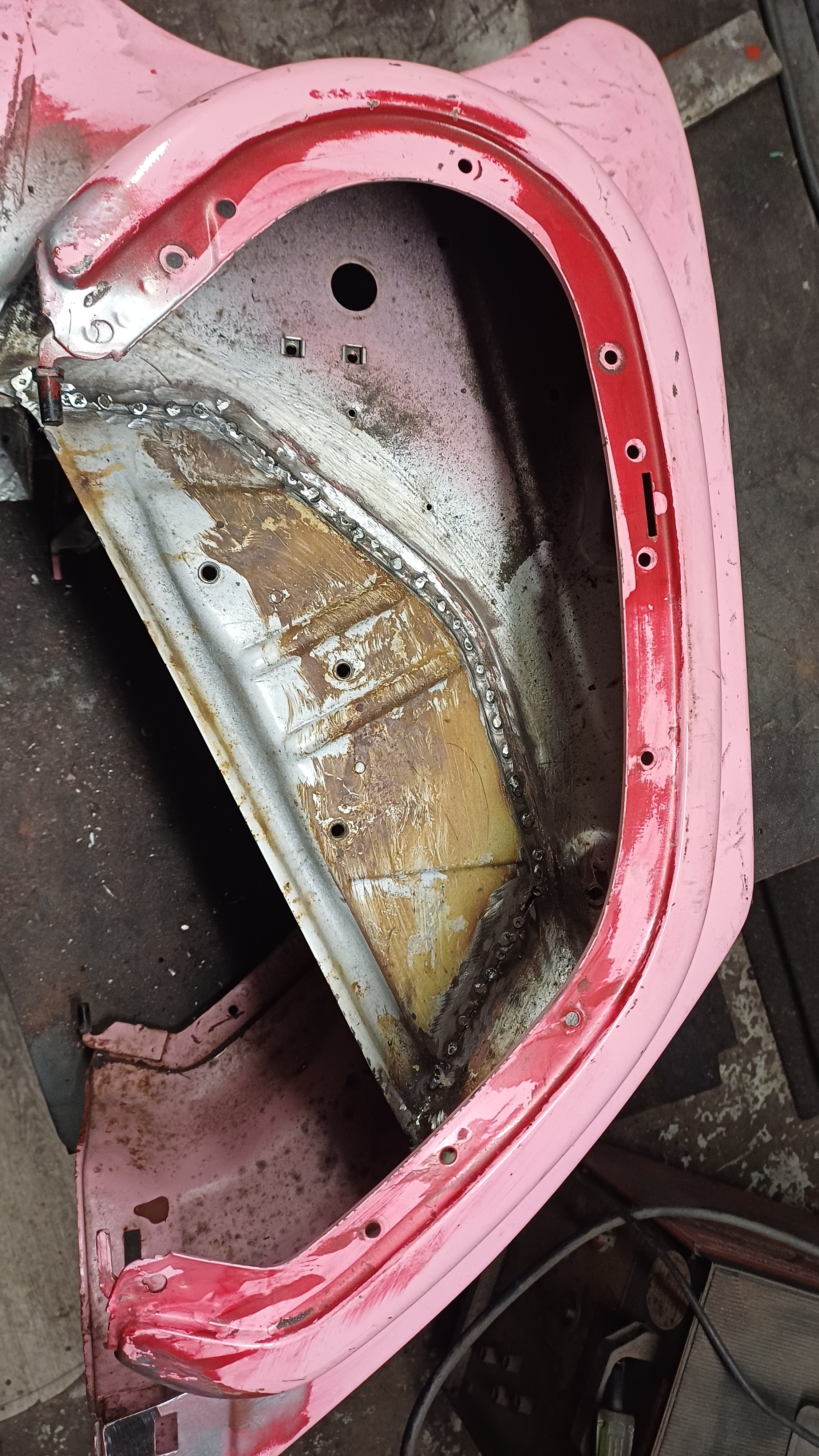

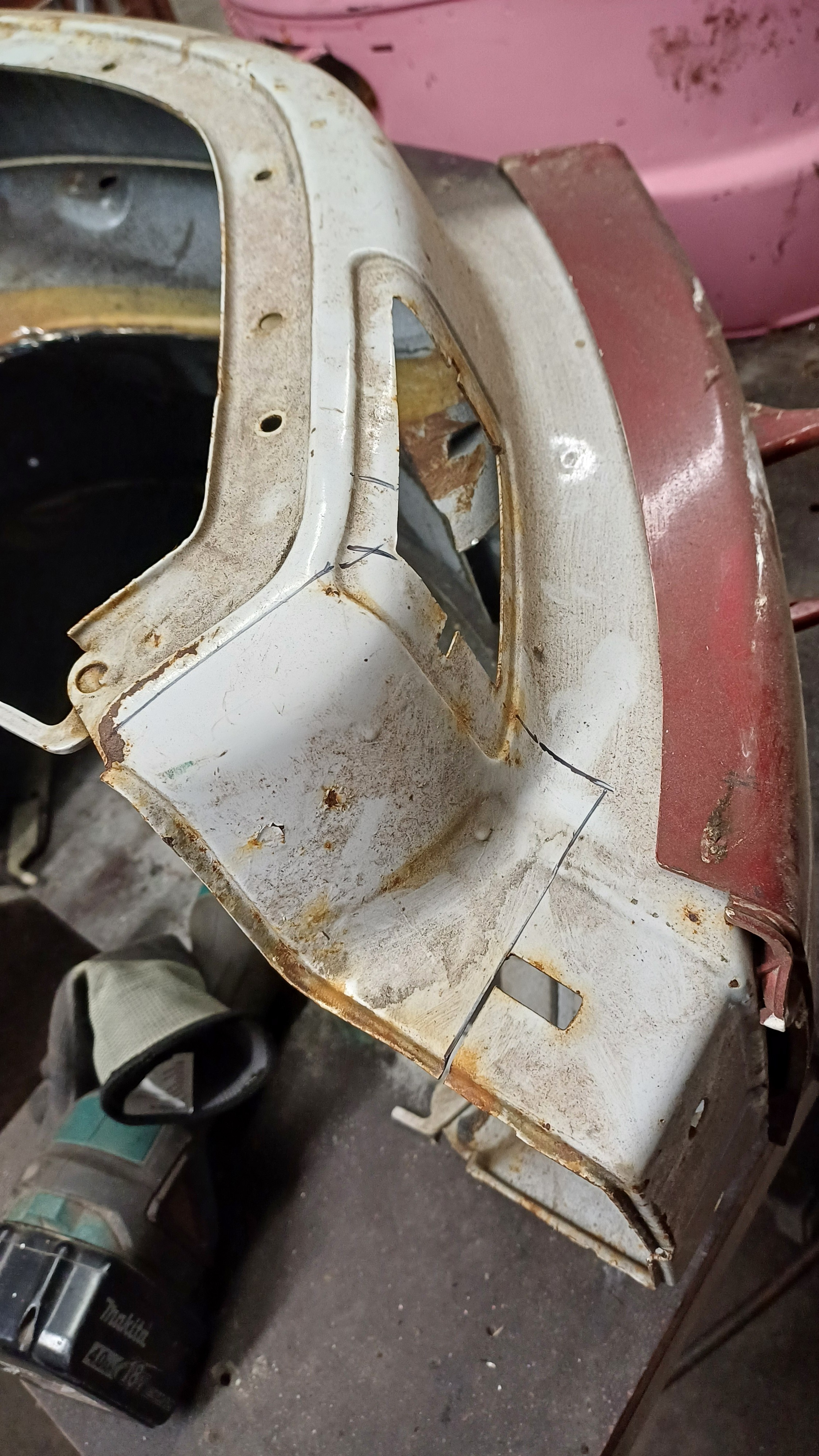

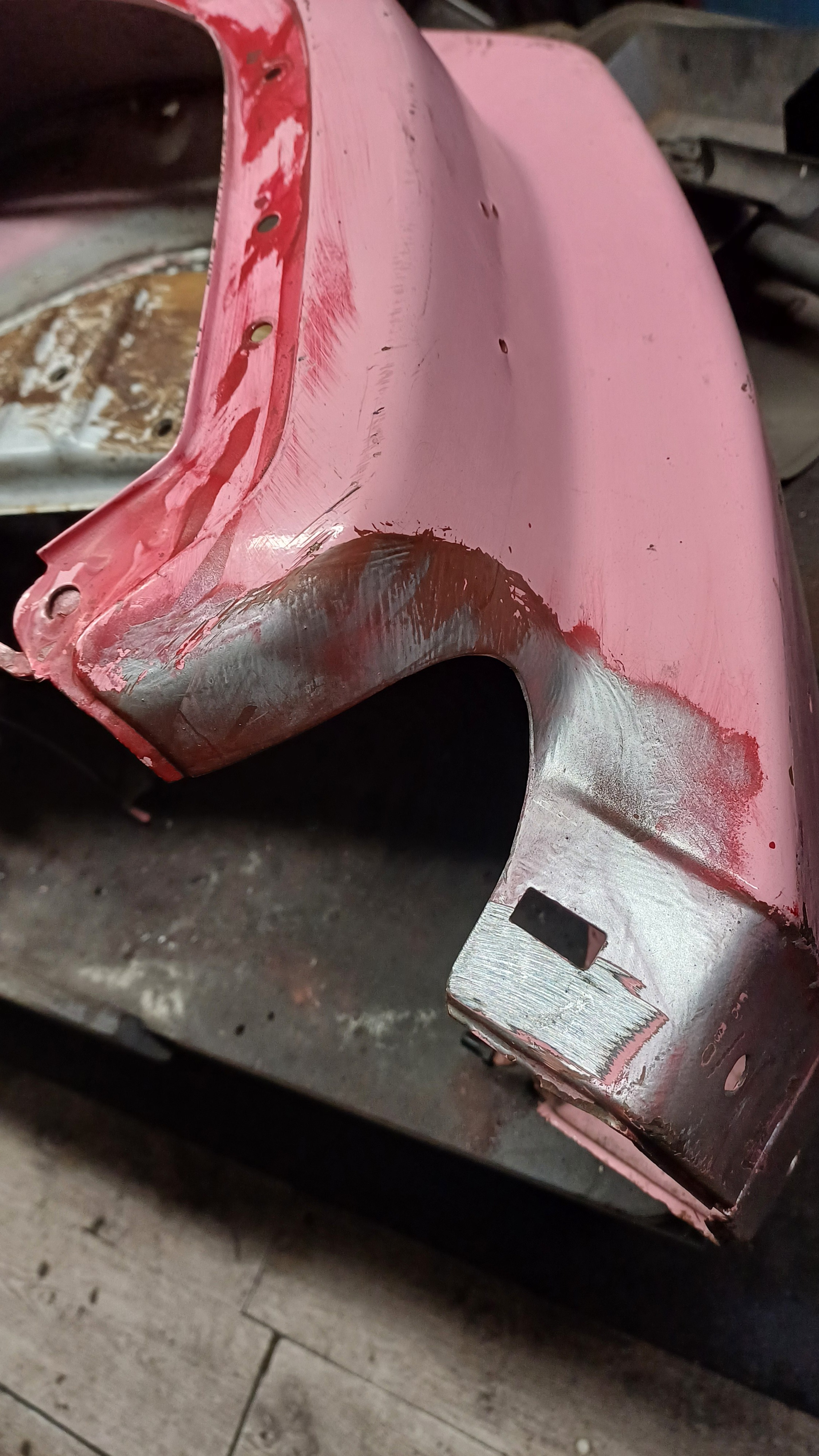

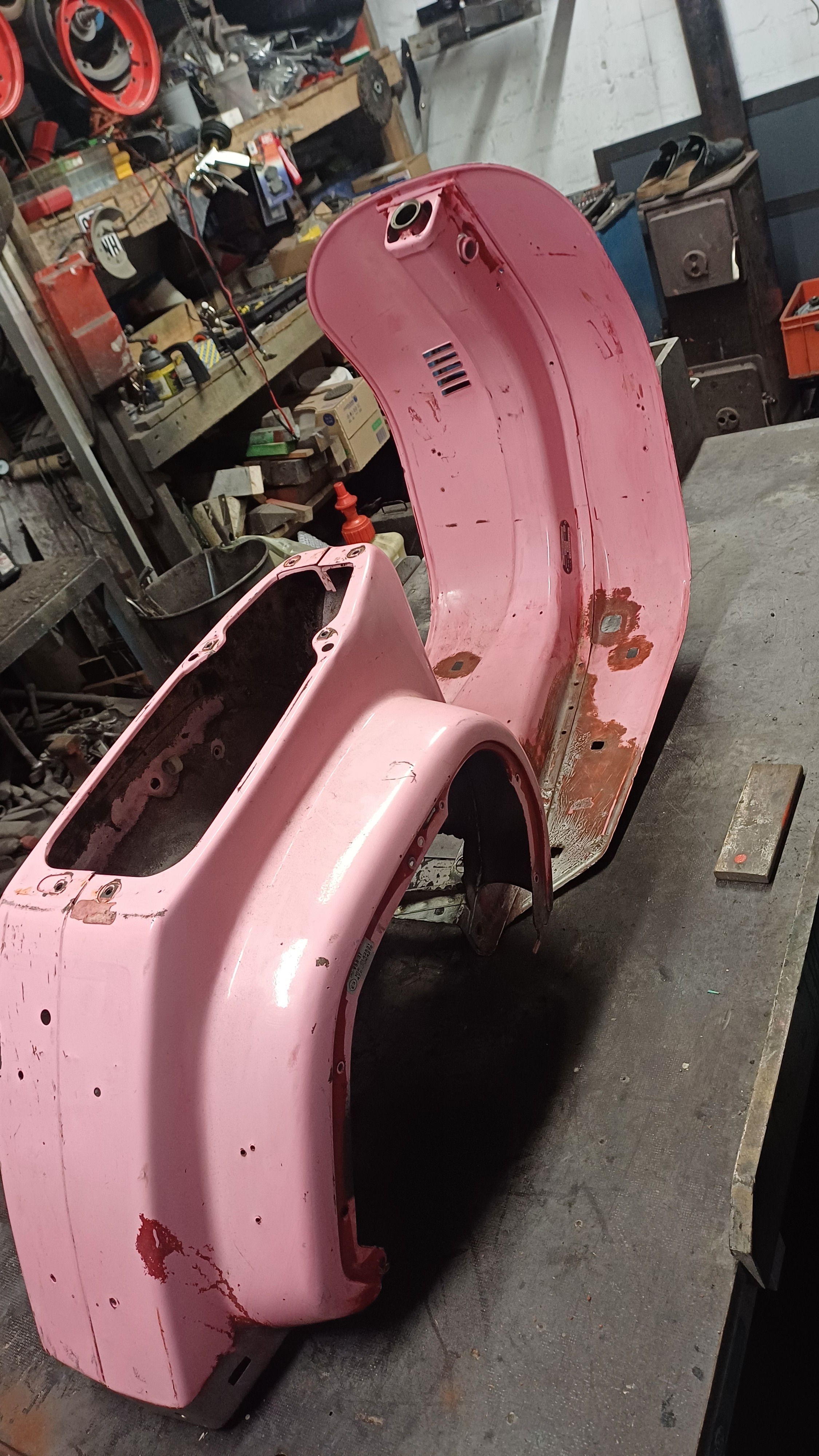

    • January 2, 2025 at 20:13
    • #34
    Damit ging es weiter:
    Hintere linke Ecke vom Spenderrahmen
    Die muss dieses Loch schließen
    Erstmal grob geheftet
