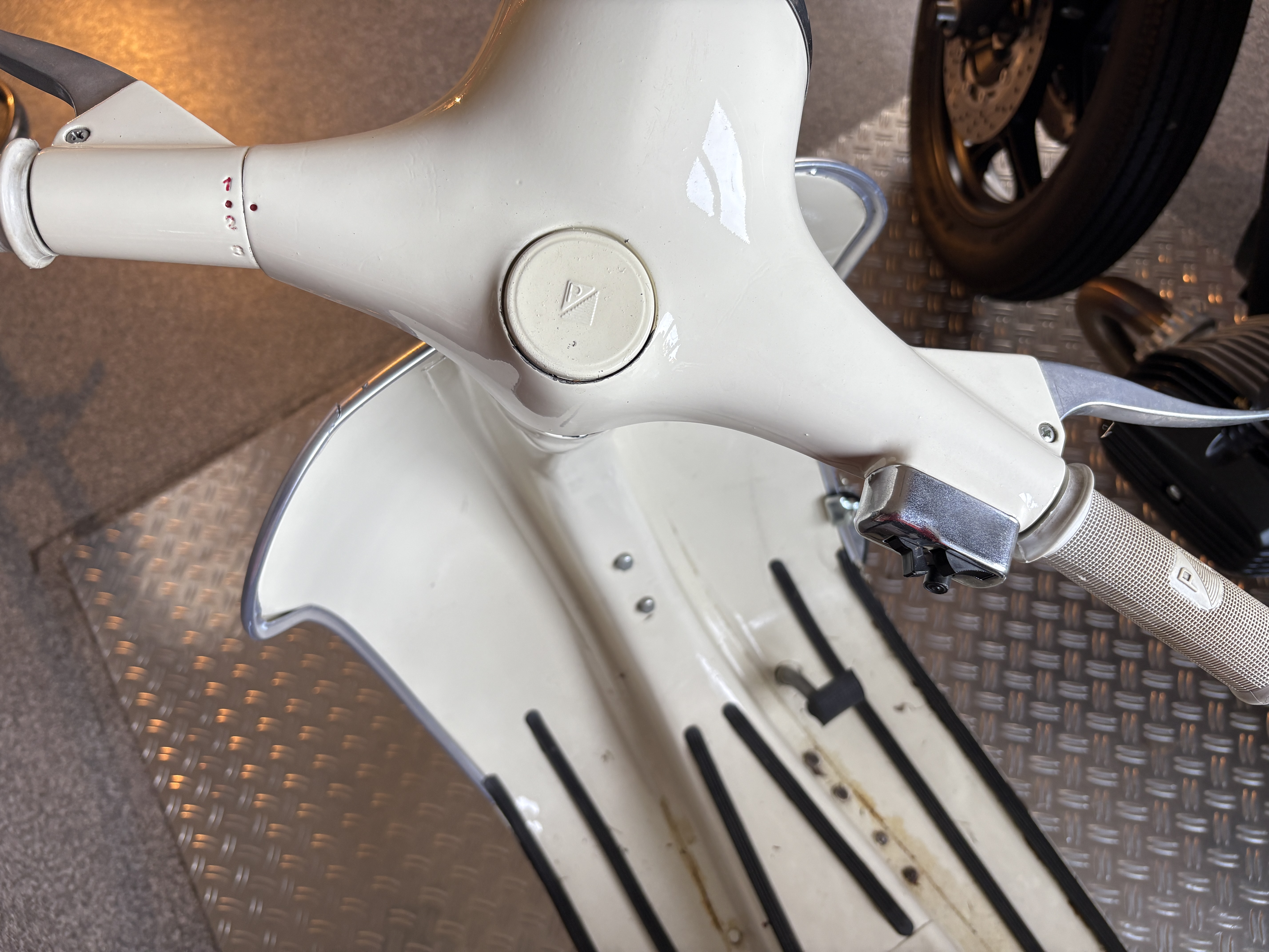

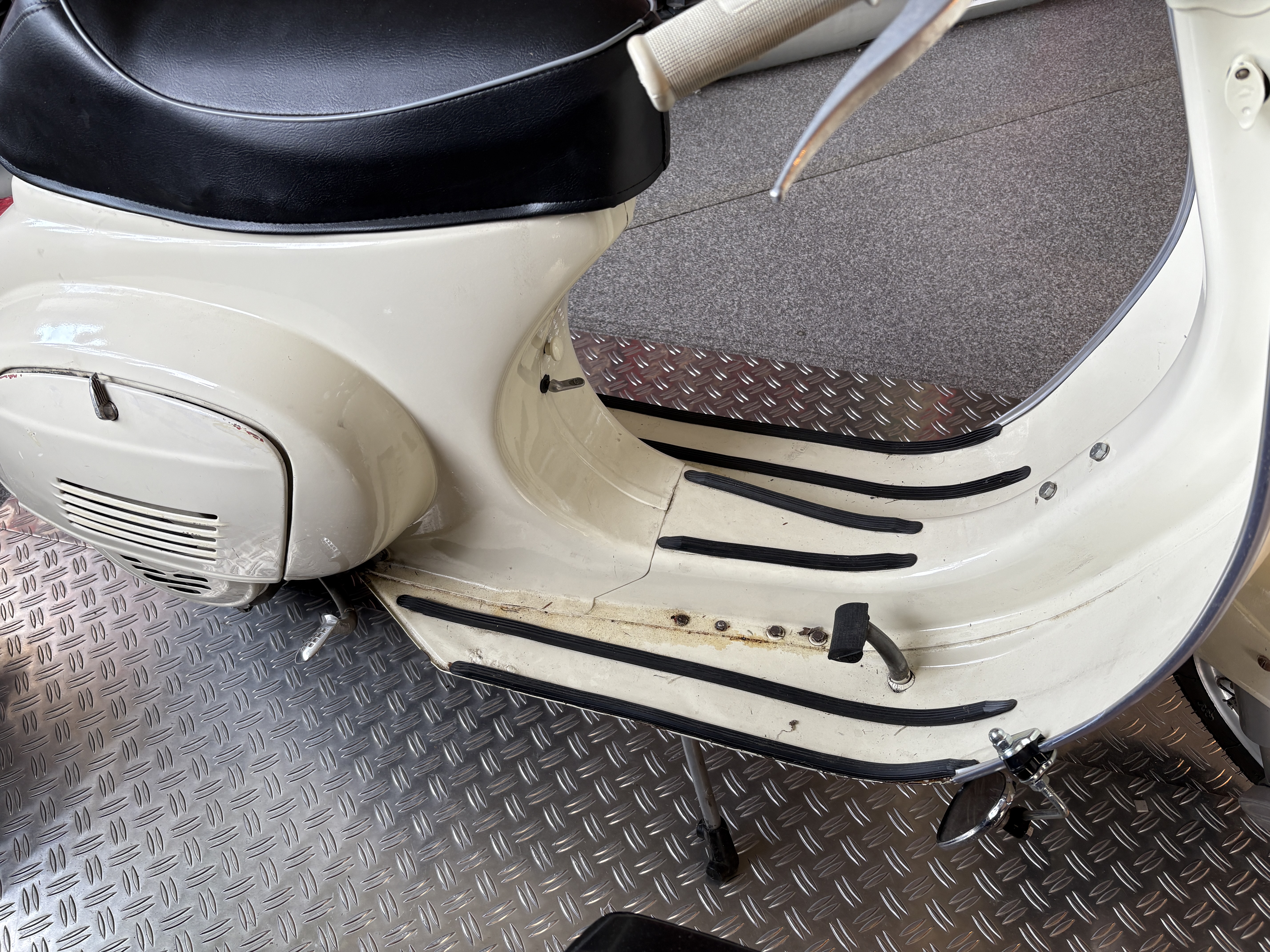

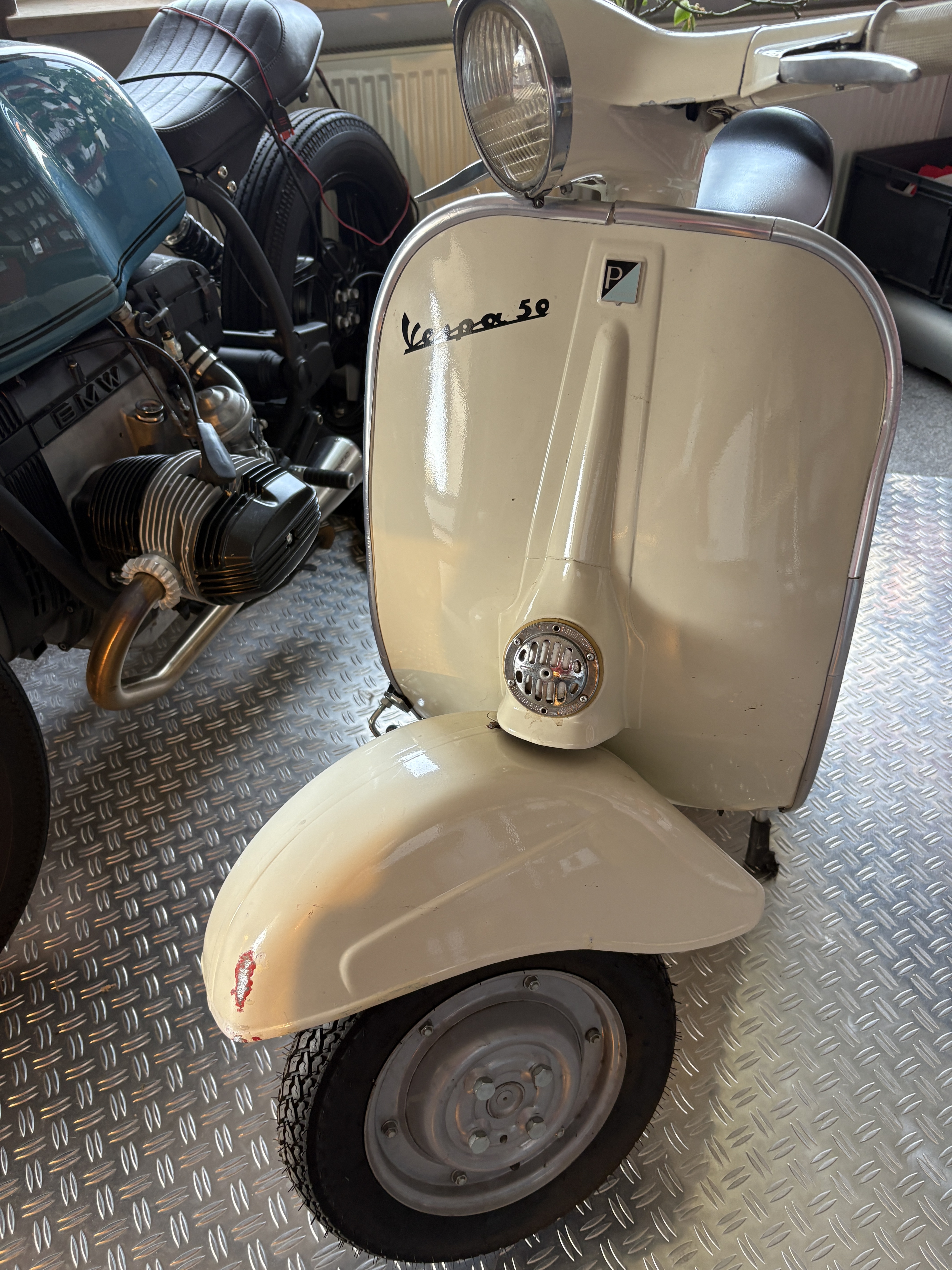

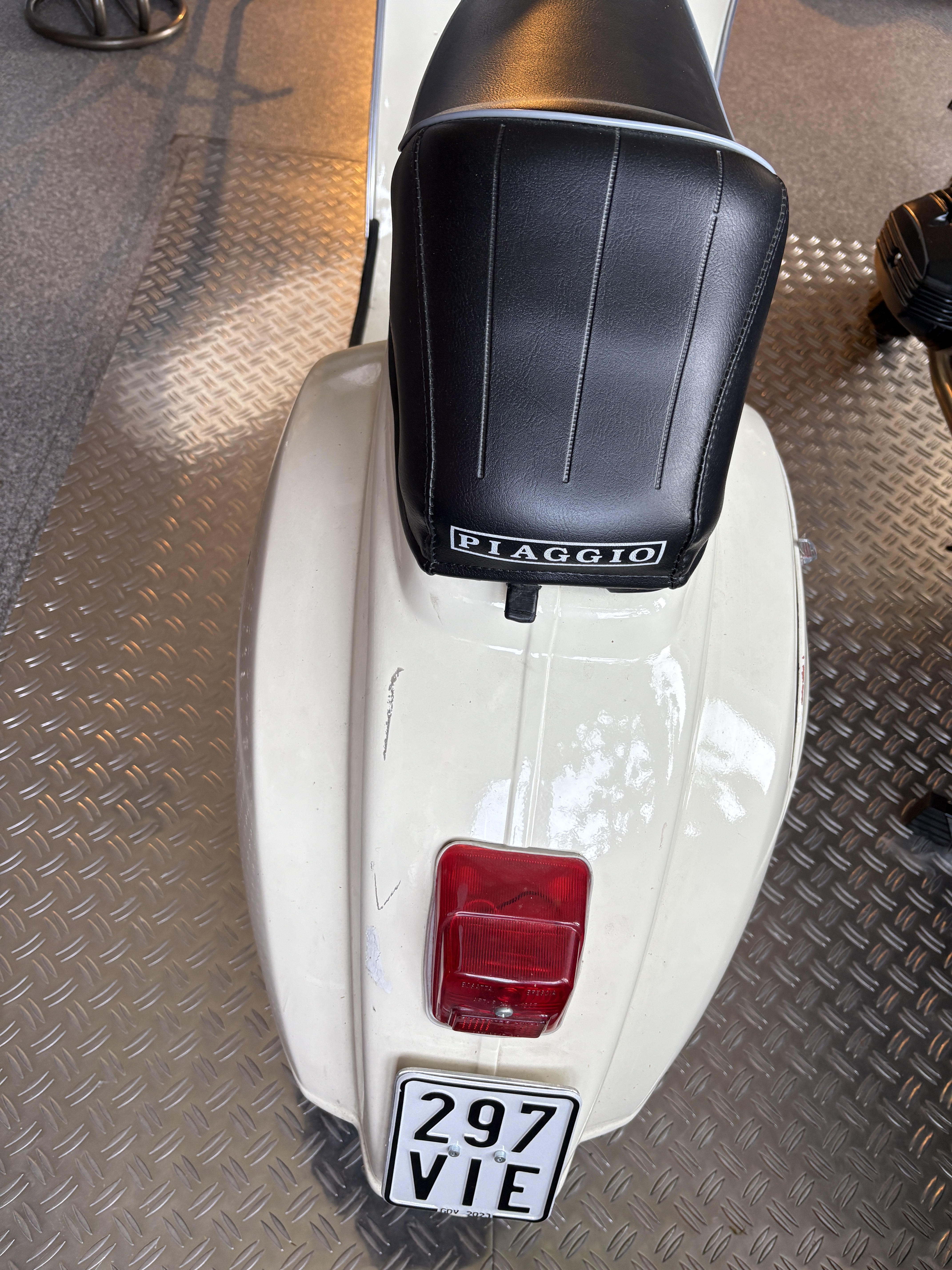

    Habe vor 9 Jahren eine Vespa 50 N Bj 1966 gekauft. Der Händler hat die aus Italien importiert, dort ist die schon mal mehr schlecht als recht restauriert worden.
    Die letzten jahre hat sie meine Tochter fefahren, die auch einen Sturt hatte, siehe Fotos
    Verkaufen will ich sie eigentlich nicht, ab und an mal fahren.
    Die Leistung de Motors ist schon erbärmlich , also den möcht ich schon machen lassen, damit ich auch einen Berg hoch komme :-6
    Aber dann: nur Motor oder gleich komplett neu aufbauen ?
    noch was die hat keinen Tacho - ist der erlaubt ?
