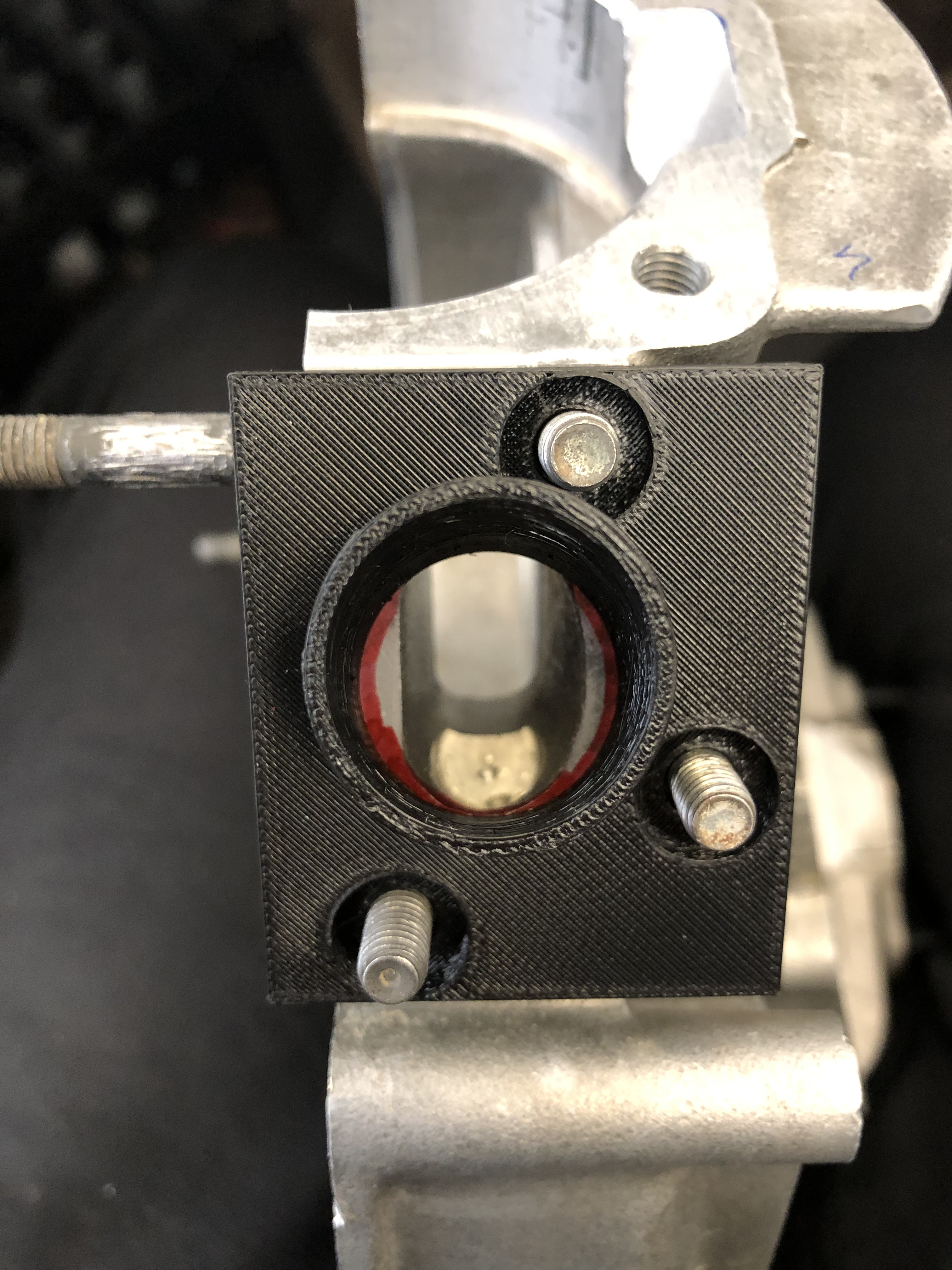

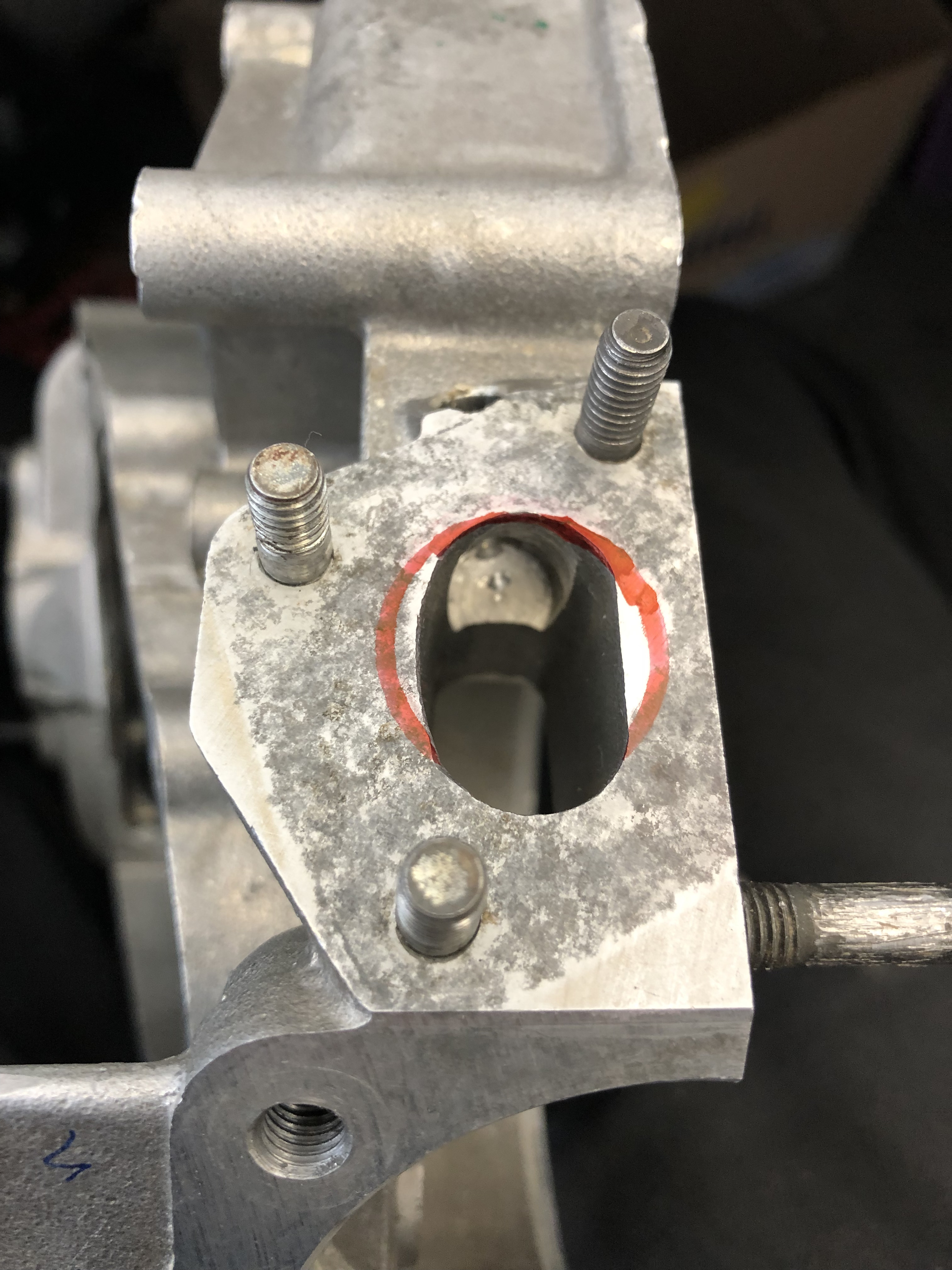

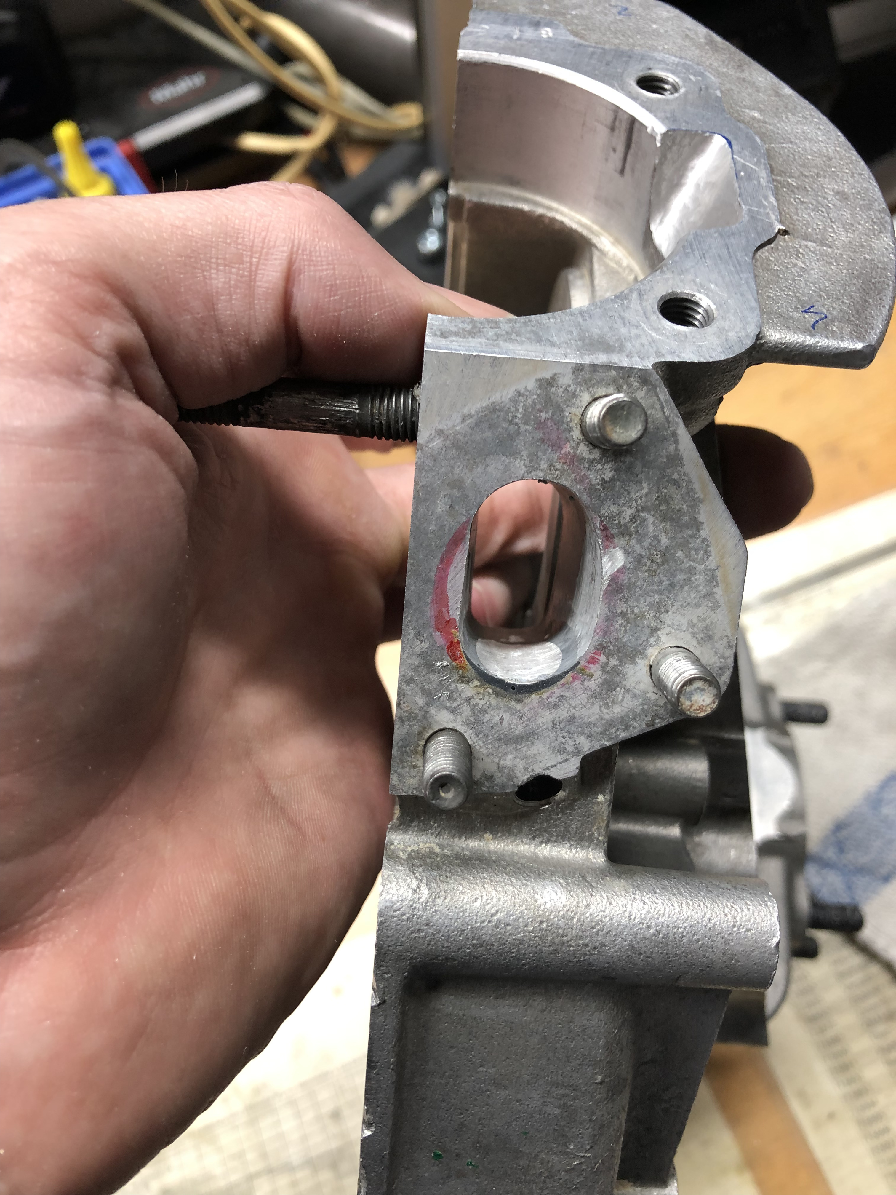

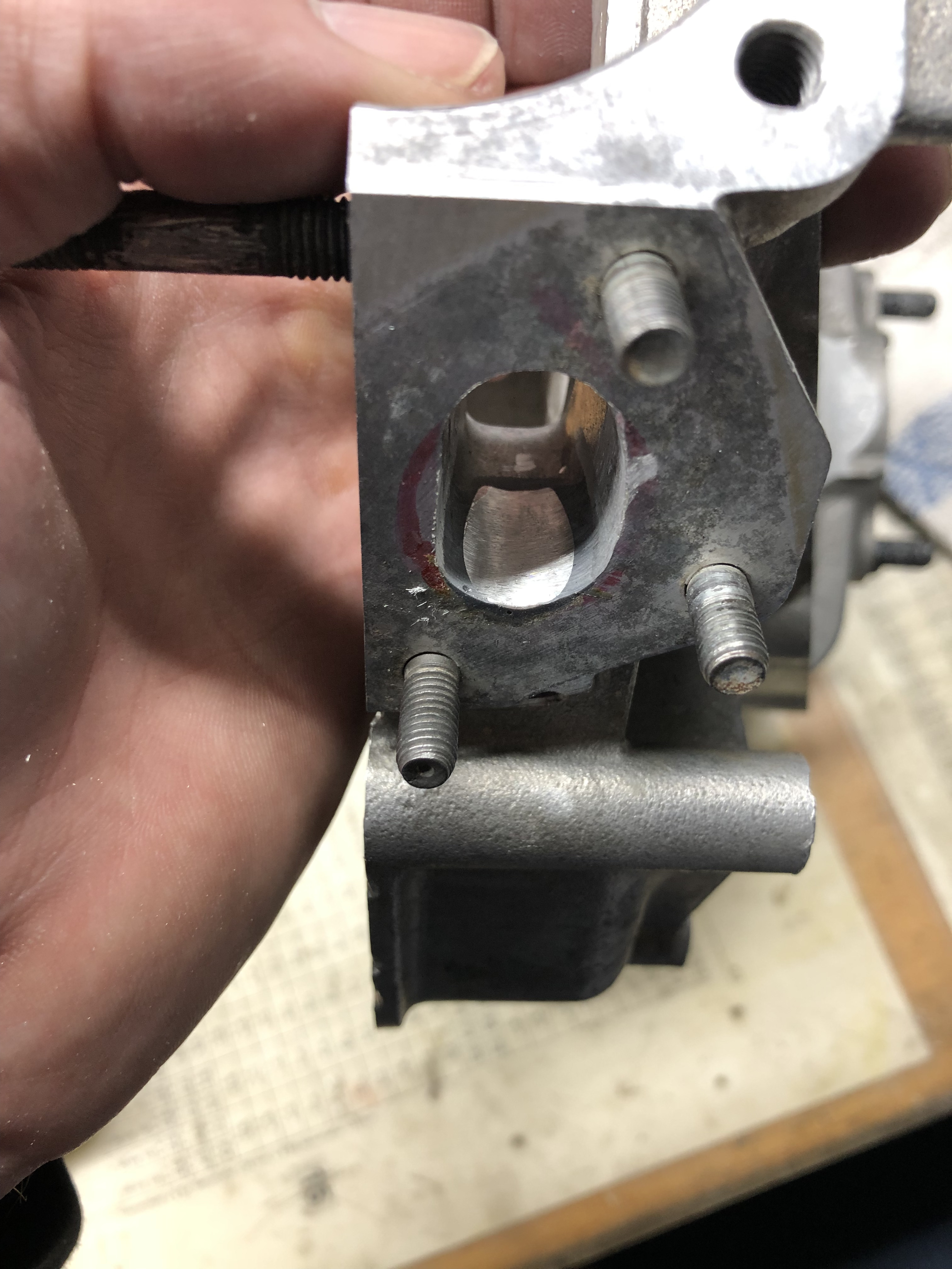

    tonitest Danke Jörg. ABer ich glaube der Kollege macht nur flache Dichtungen mit seinem CNC-Dingens. Mir ist heute aber was eingefallen, wie ich doch noch einen O-Ring unterbringen könnte. Ich muß das mal am CAD durchspielen, das wird etwas kniffelig.
    Fantine Stimmt, der MAS wird glaub bloß mit 2 Schrauben befestigt.

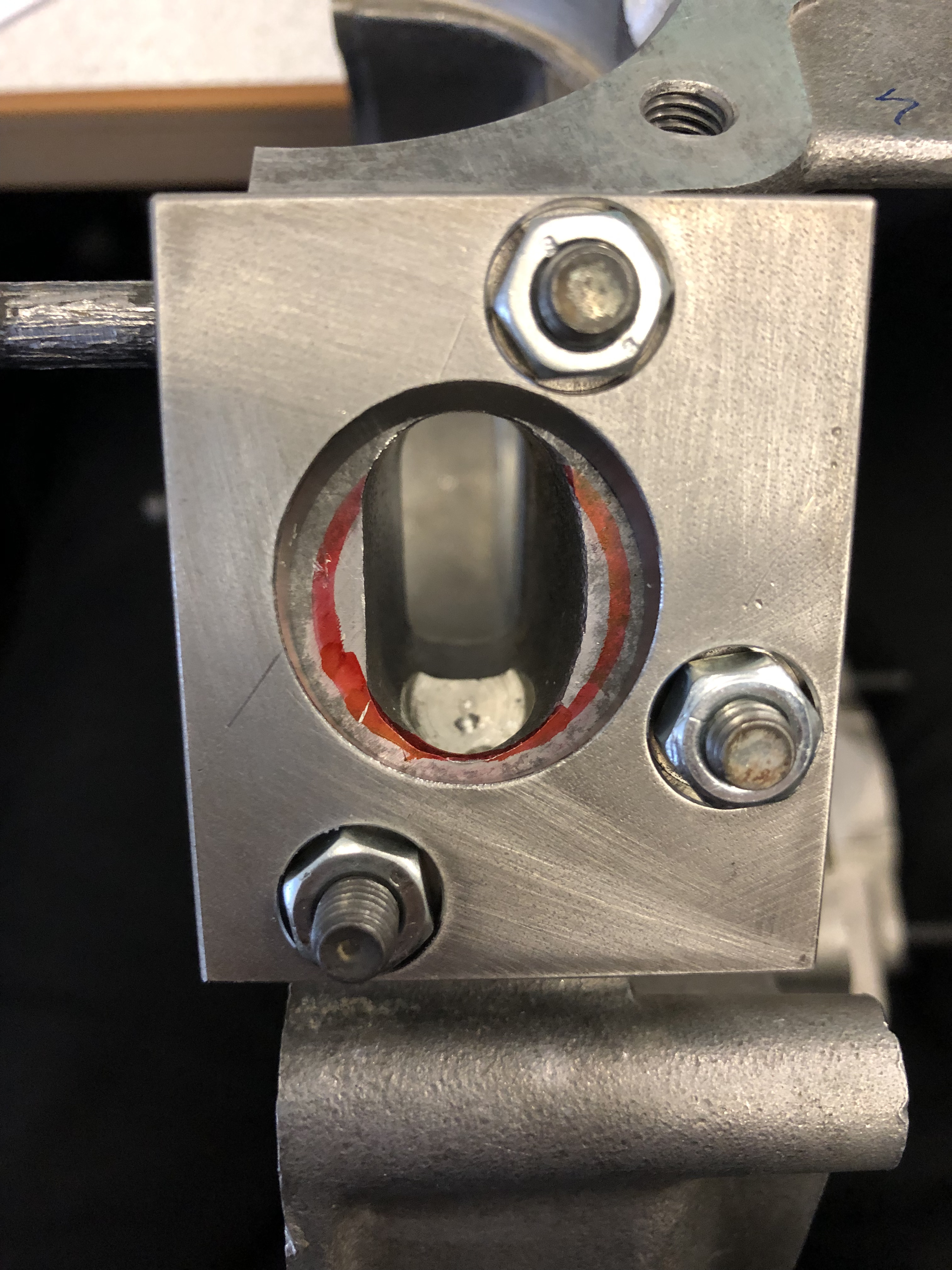

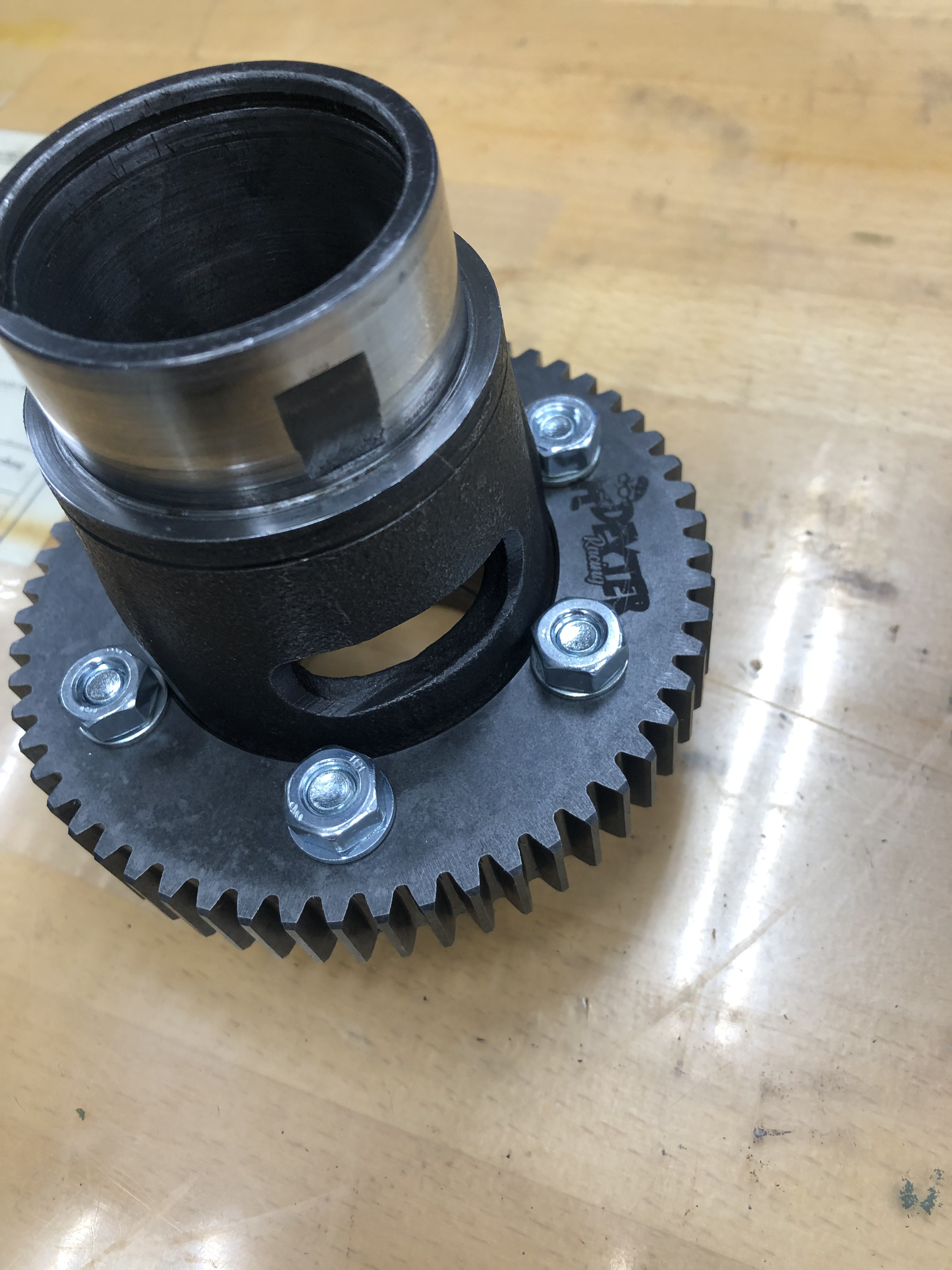

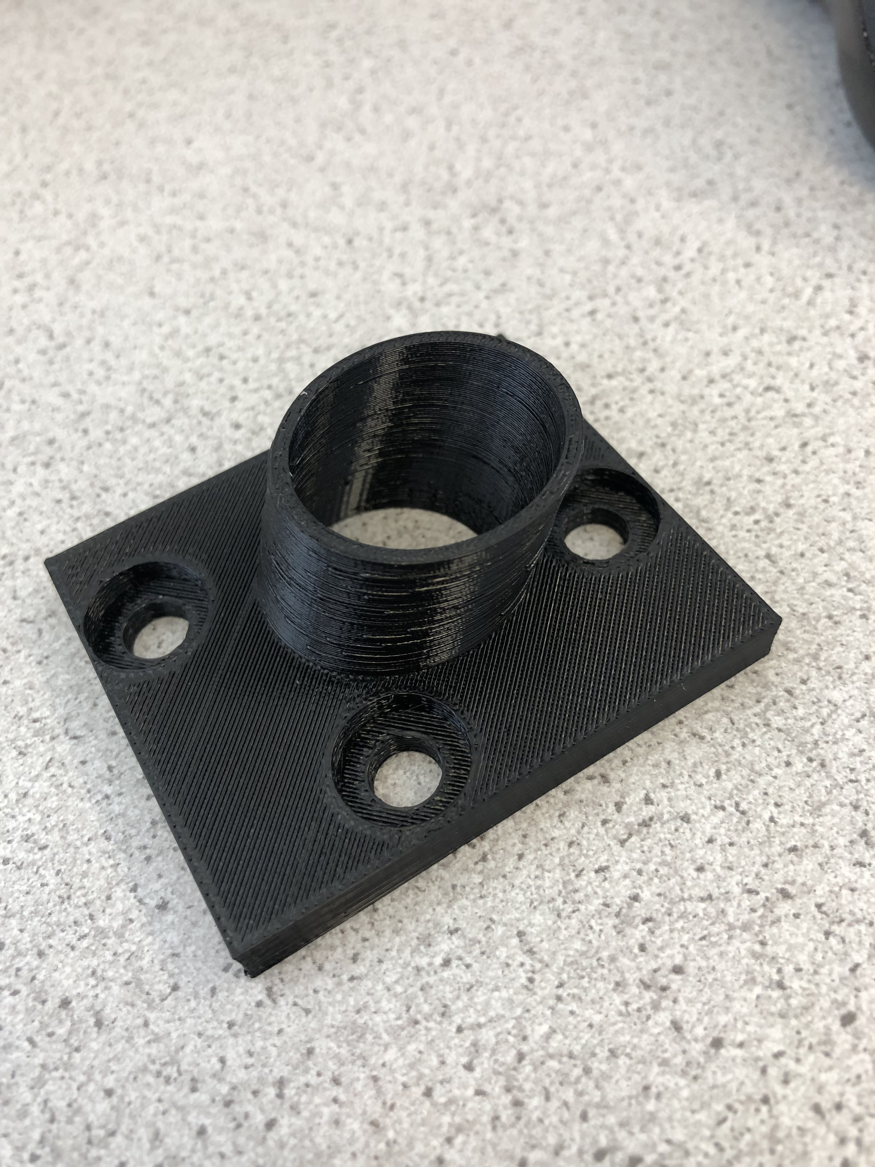

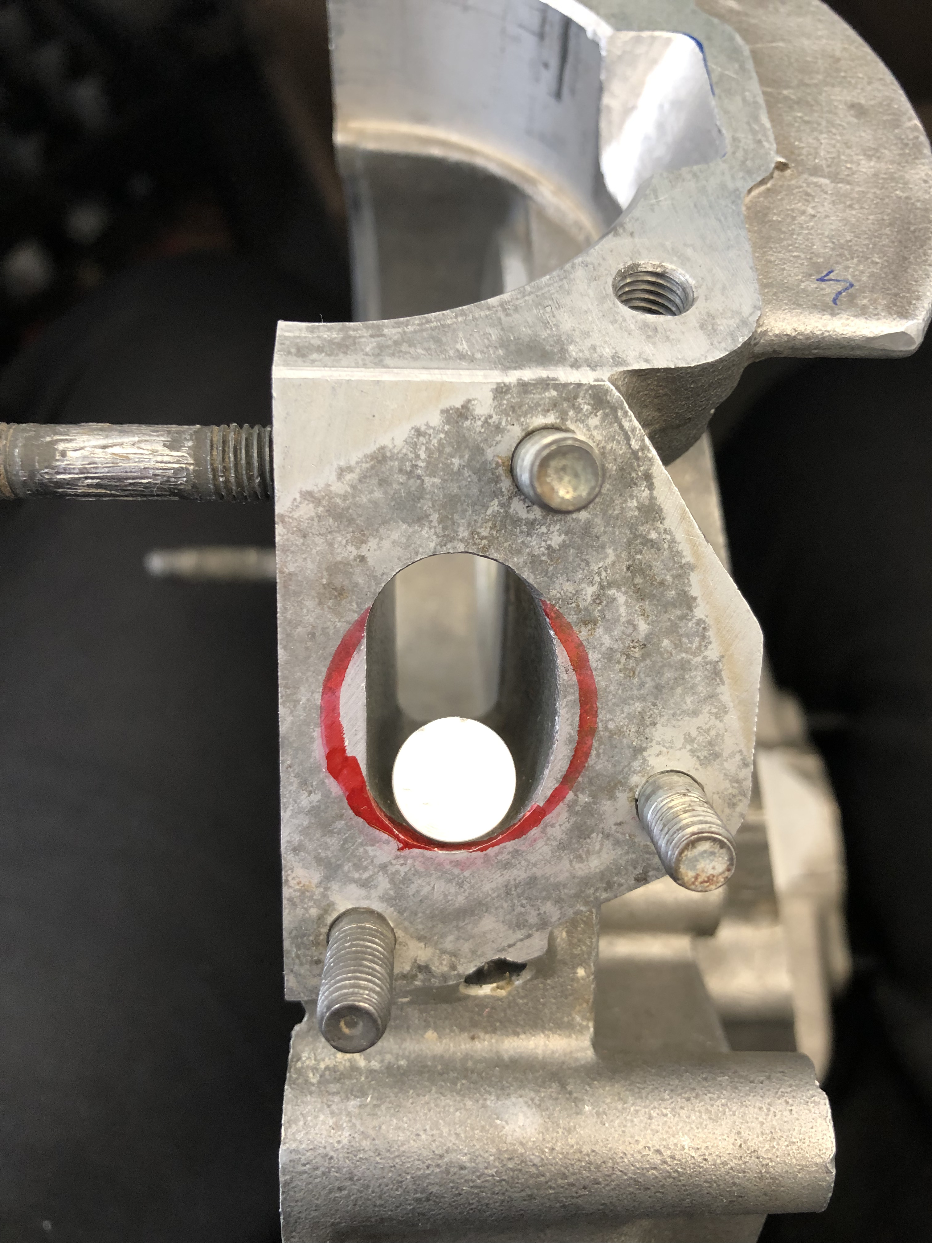

    Aber egal, mir ist heute noch eine simple Lösung eingefallen. Habe dann mal das im CAD geändert.
    Einfach Senkungen in den Flansch. Die ober Mutter kann man dann vor der Montage in die Senkung geben und dann anschrauben, obere Schraube zuerst.
    Damit konnte ich die Achse des Rohres noch etwas verschieben:
    Sieht schon deutlich besser aus jetzt. Die Ellipse deckt fast das komplette Original-Langloch ab, die Störkanten werden deutlich geringer, wenn das Alu an der roten Markierung dann bearbeitet wird.

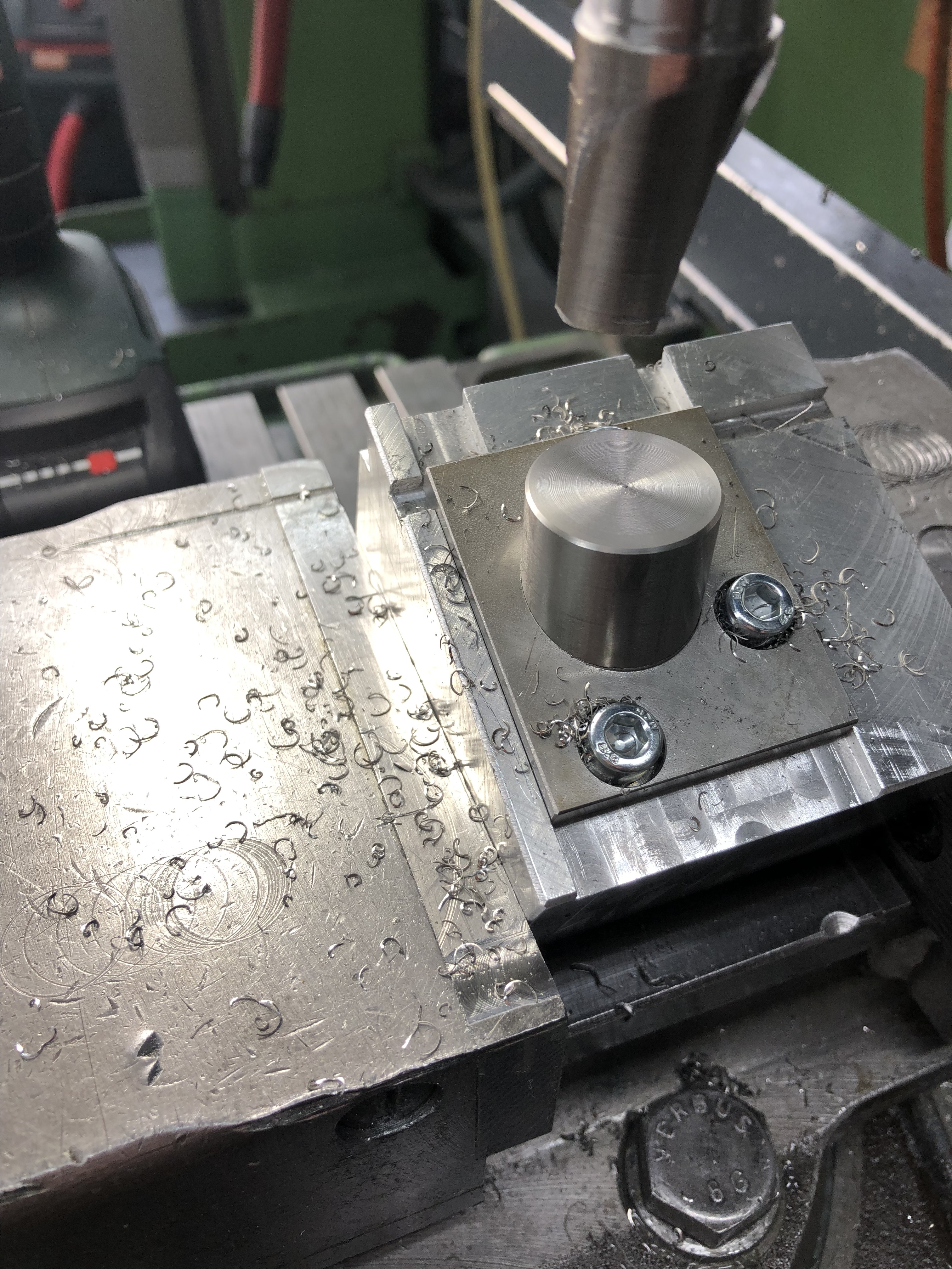

    Und dieser kleine Aluminiumzylinder wird dann in die Tasche eingeklebt und später weg bearbeitet:

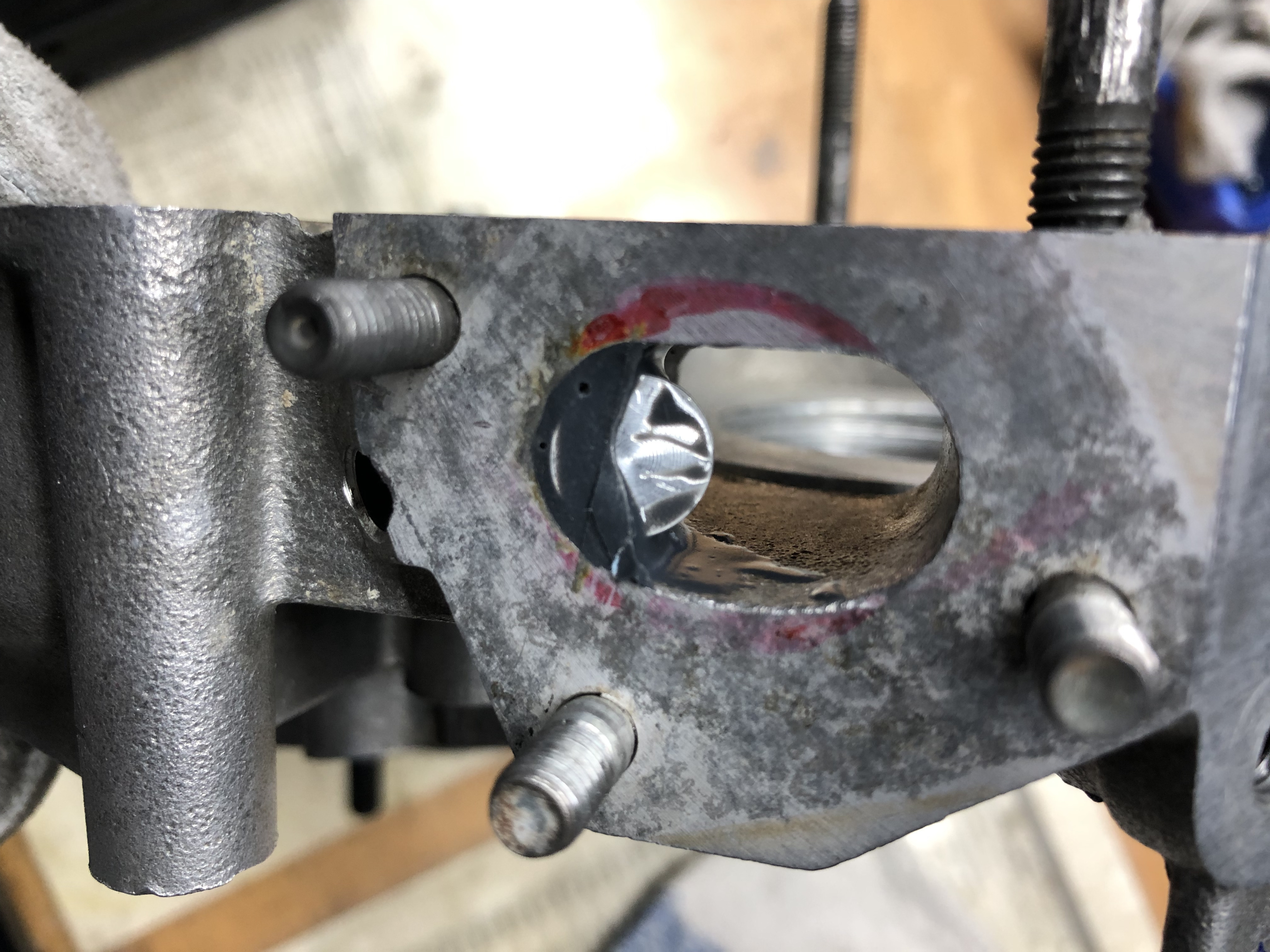

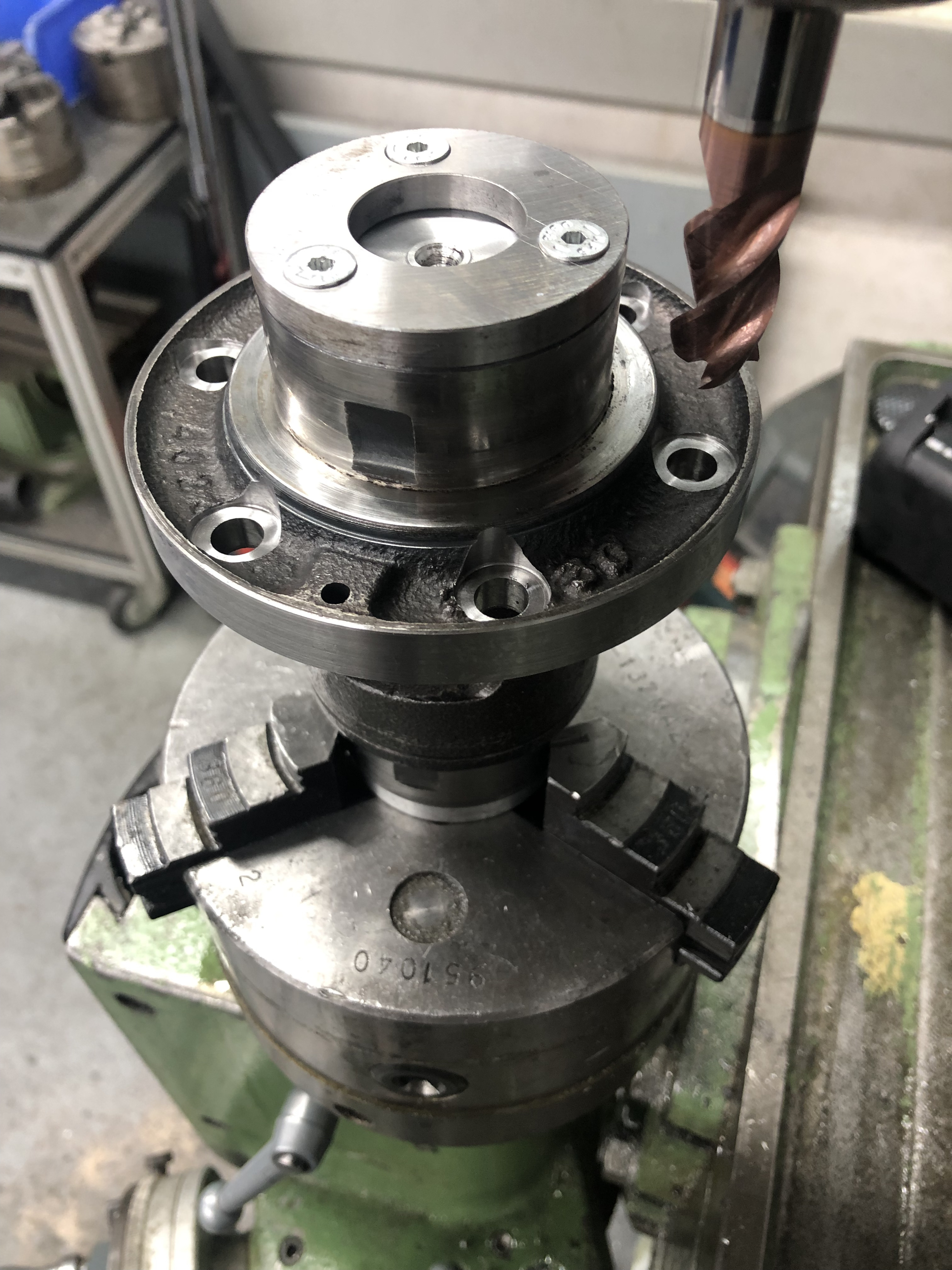

    Dann konnte ich heute abend auf die Fräsmaschine mit den neuen Koordinaten:

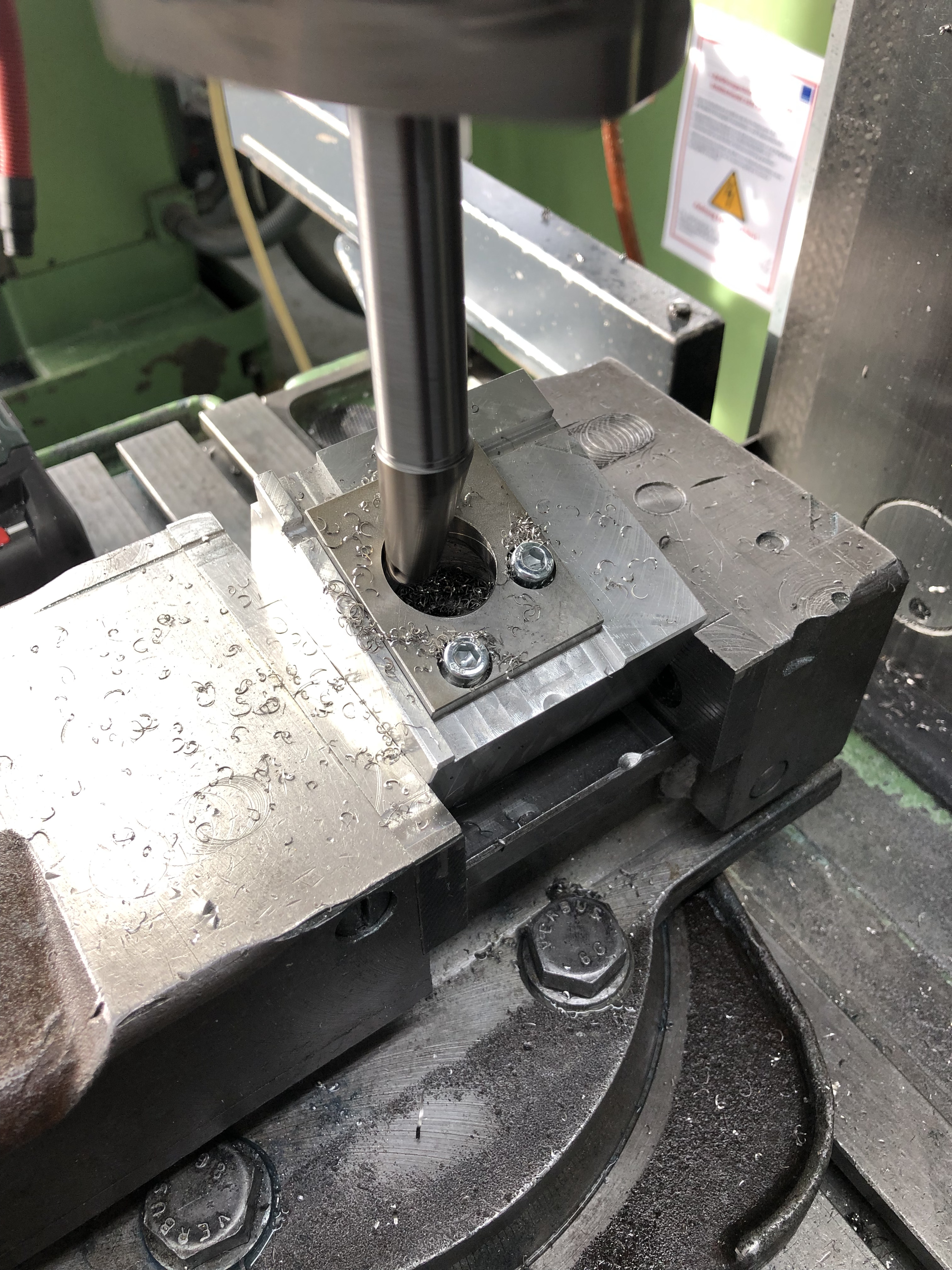

    Kurz vor dem Enddurchmesser 26mm habe ich mir ein kleines Stück von dem VA-Rundmaterial abgesägt und plangedreht, damit ich es zum Einpassen verwenden konnte:
    Bin jetzt so irgendwas zwischen 0,05 und 0,1 größer im Durchmesser, das reicht als Spalt für Silberhartlot.
    Dann mal kurz fixiert mit normalen Muttern (mit der Lösung der Flachsenkung gehen jetzt normale Muttern plus Federscheiben oder normale Scheiben und Stopmuttern):
    Hier sieht man schön die künftige Wandstärke des Rohres, außen 26, innen 23. Dann mal ein Stück Rundmaterial reingesteckt, jetzt kann man es sich langsam vorstellen:
    Der ASS wird nicht nur von seiner Funktion her besser, er sieht auch noch ganz nett aus. Weiß noch nicht, ob ich den nach dem Löten lackiere oder nicht...Eventuell die Ecken noch auf der Fräsmaschine in Form bringen.
    Ja nun zu der Lösung mit der Abdichterei. Ich habe mir den Gaser nochmal genauer angeschaut, ist ja schon 5 Jahre her, als ich ihn bearbeitet habe.

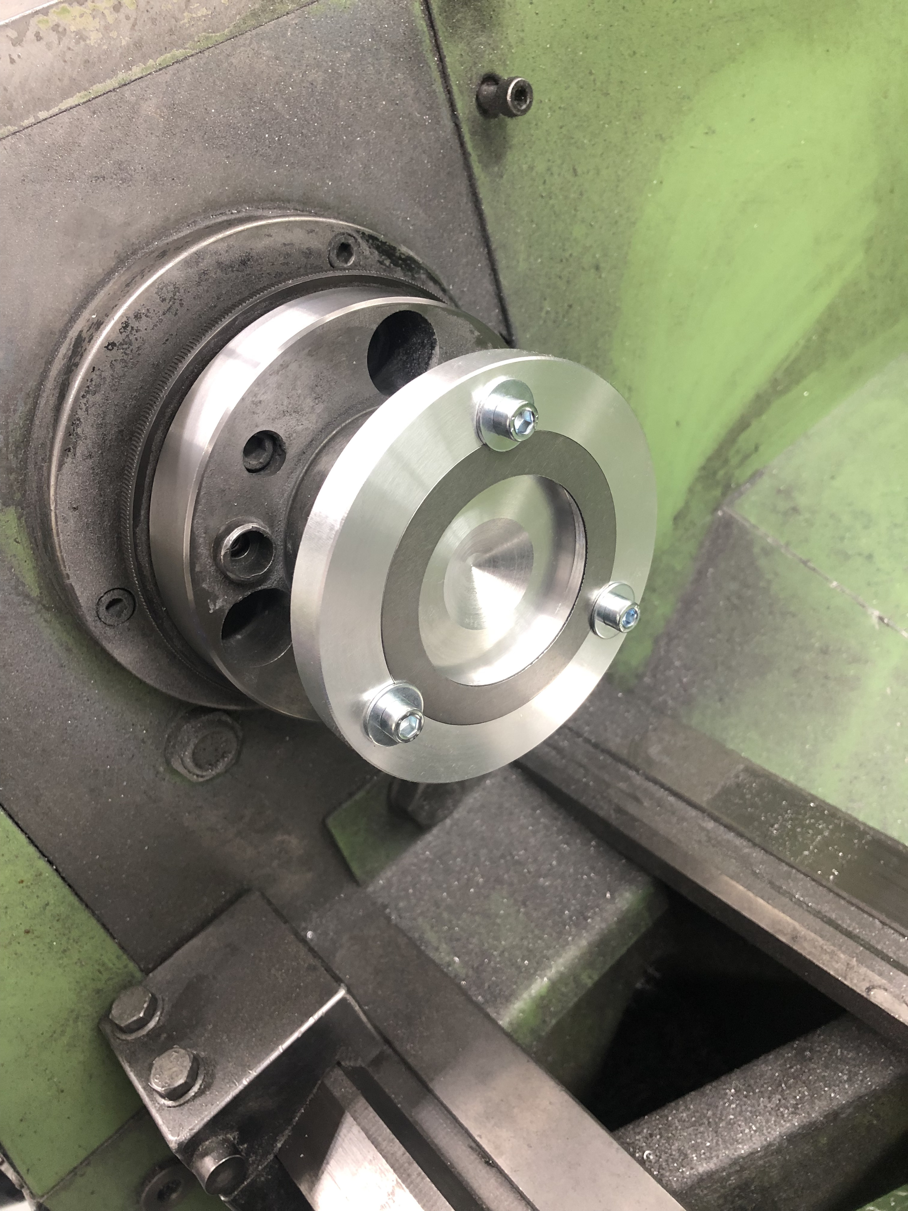

    Von der ASS-Seite her kommt ja der etwas vergrößerte Spanndurchmesser mit 24,5 mm. Der ist im inneren Bereich unterbrochen durch das, was von dem alten Einstich des O-Rings noch übrig war. Dann kommt eine Schulter und danach geht es mit 21 weiter in den Gaser.
    Ich habe mir dann einen neuen Dorn gemacht, um den Vergaser von der Lufiseite aufzunehmen, das funktioniert und der Spanndurchmesser läuft auf 3 Hundertstel genau.
    Was ich morgen anschauen werde, ob ich in die ersten 2 mm (dann kommt nämlich irgendwann die Bohrung für die Spritzufuhr aus der Nebendüse) einen kleinen Absatz andrehen kann für einen dünnen O-Ring. Der ASS soll dann ebenfalls einen Absatz kriegen, der den Innendurchmesser des O-Rings aufnimmt und radial nach außen in den neuen Absatz im Gaser drückt.
    Hörst sich jetzt etwas kompliziert an, ich muß das mal aufreißen. Der O-Ring wäre dann halt erst axial eingesperrt und radial vorgespannt, wenn der Gaser bis Anschlag auf den ASS geschoben ist.
    Aber ab dann wäre die Einbausituation dann vom Prinzip her genau gleich wie vorher im Originalzustand.
    Aber wie gesagt, ich muß das erst genau ausmessen und mal modellieren. Das muß dann halt ein O-Ring in der Größenordung 22x1 oder so sein.
    Die Haltegeometrie am ASS würde dann über ein kleines Drehteil kommen, das in das offene Ende des ASS eingeklebt wird und den Vergaserinnendurchmesser von 21 mm 2-3 mm in den ASS hinein verlängert. Irgendwie so.
    Vielleicht habe ich auch einen Knoten im Hirn und das ist alles Käse, was ich da gerade schreibe.
    Aber so Dinge entstehen halt meist auf dem Weg. Meist sieht es dann zum Schluß etwas anders aus und die ersten Überlegungen und Versuche entwickeln das dann weiter.
    Ich brauche manchmal einen ersten Entwurf, den ich dann zugunsten einer anderen Lösung dann verwerfe. Aber ich muß einfach mal anfangen. Irgendwann ist dann eine einigermaßen akzeptable Lösung zum Schluß da.
    Wir werden sehen...

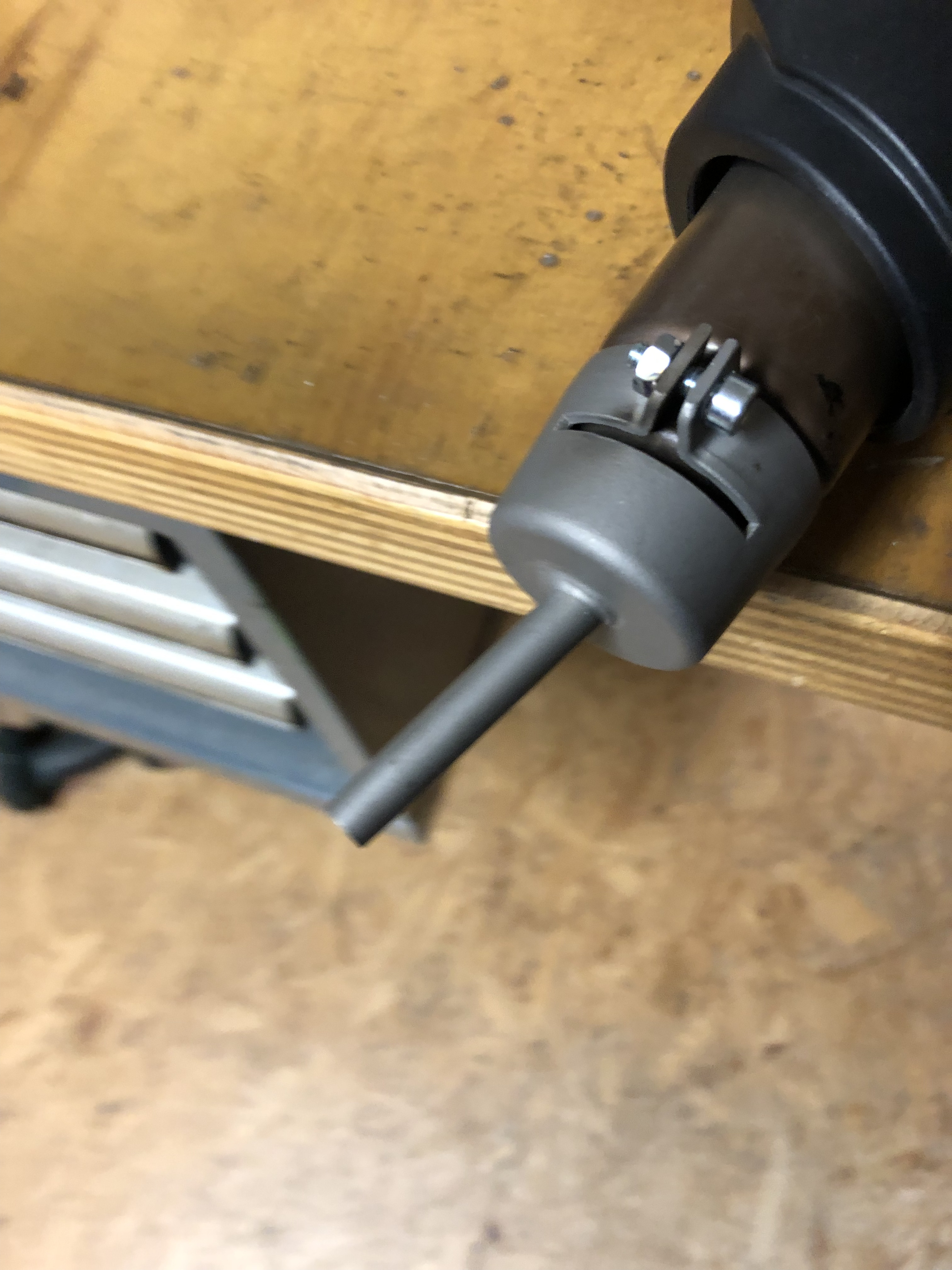

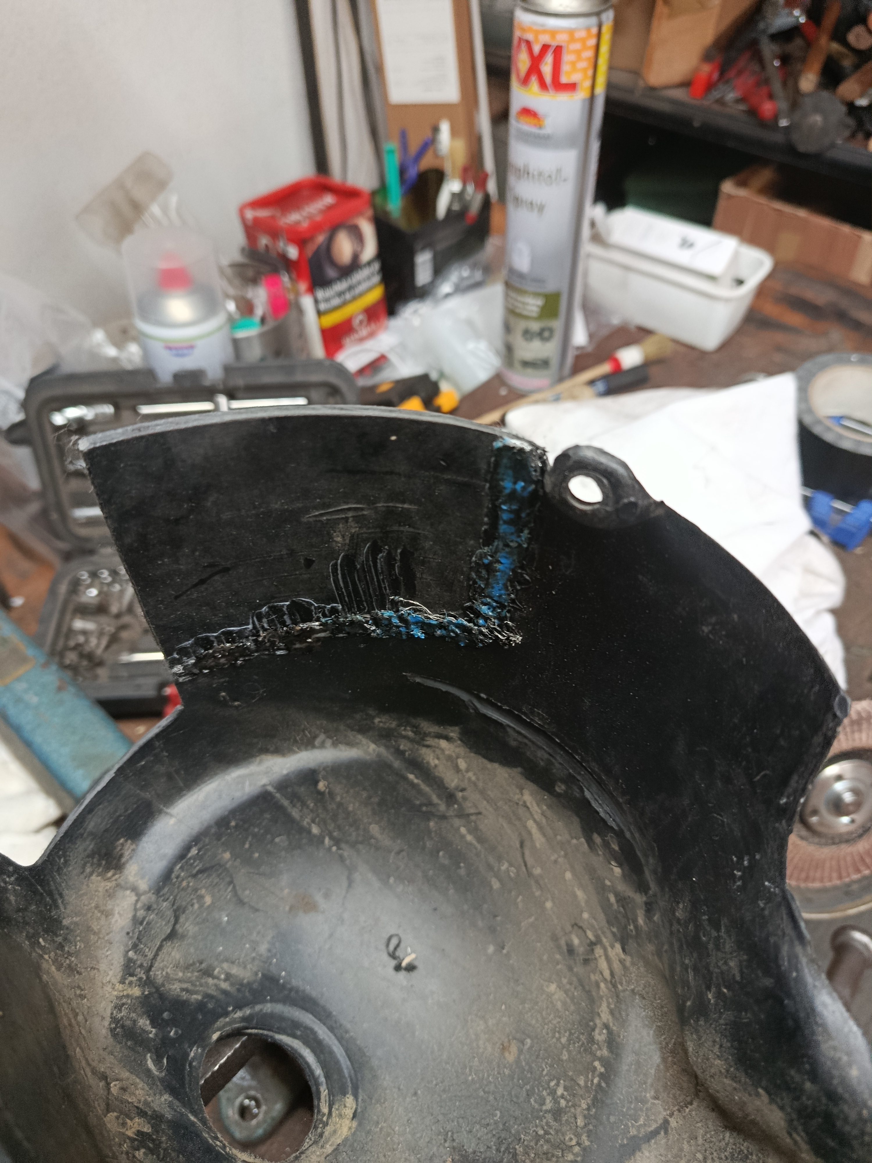

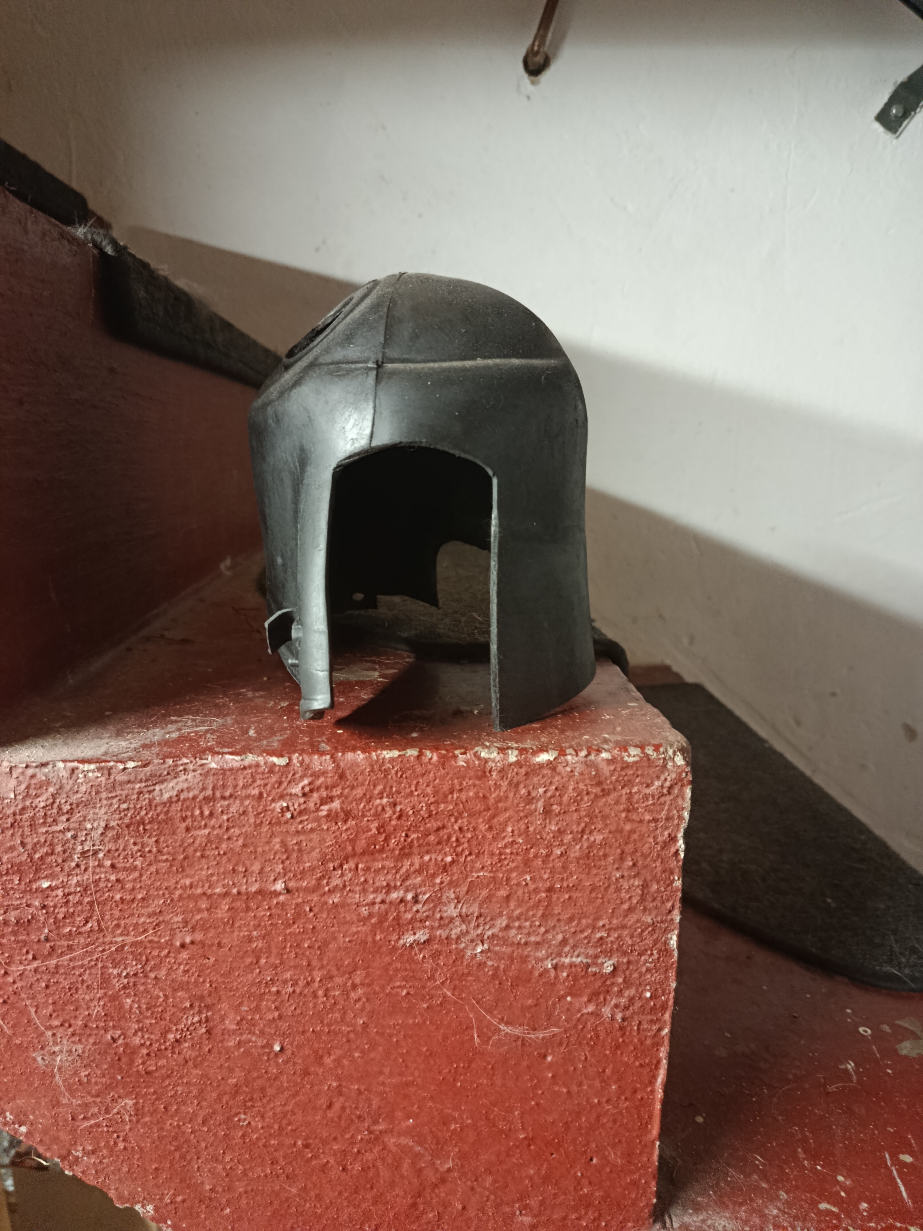

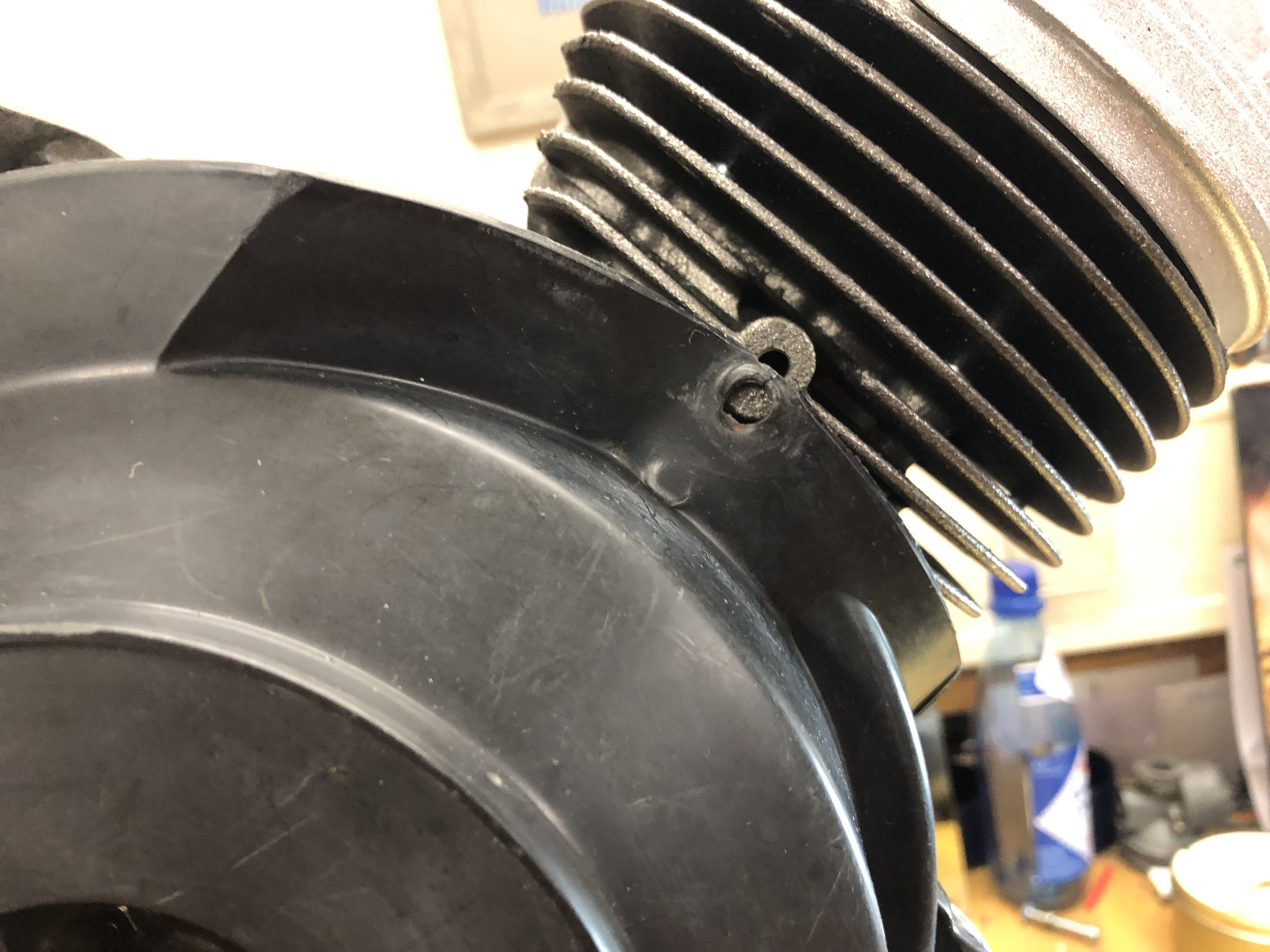

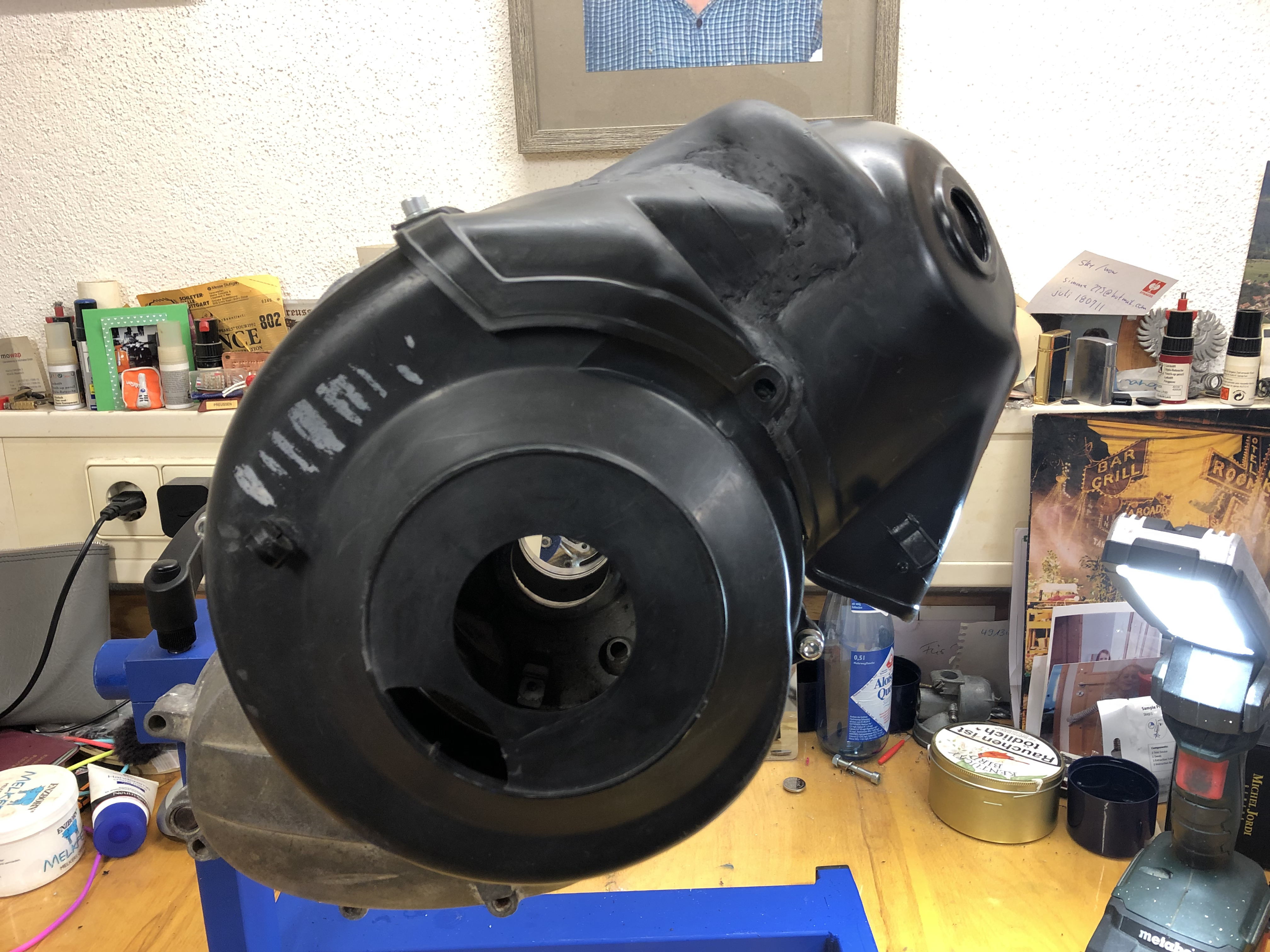

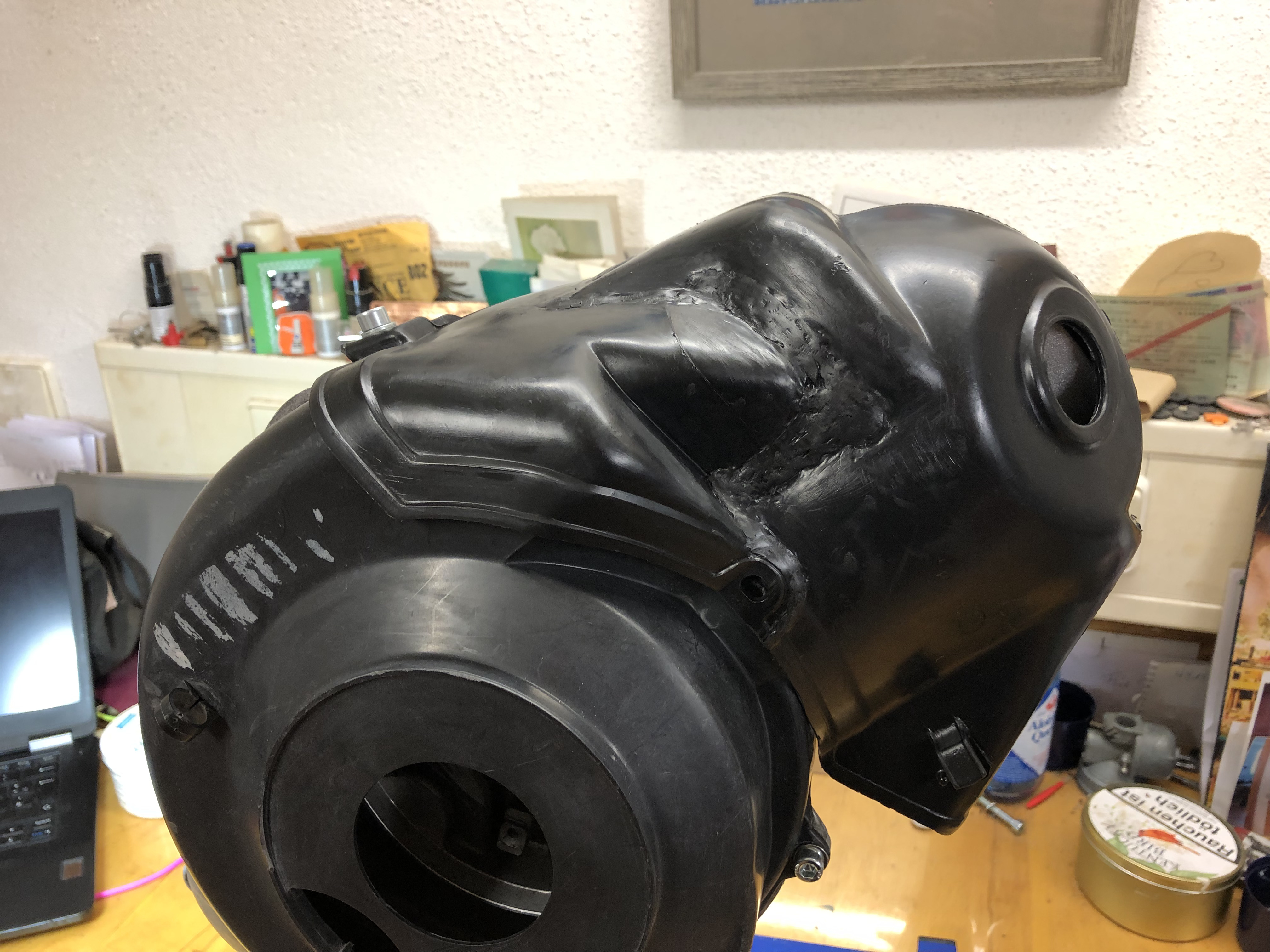

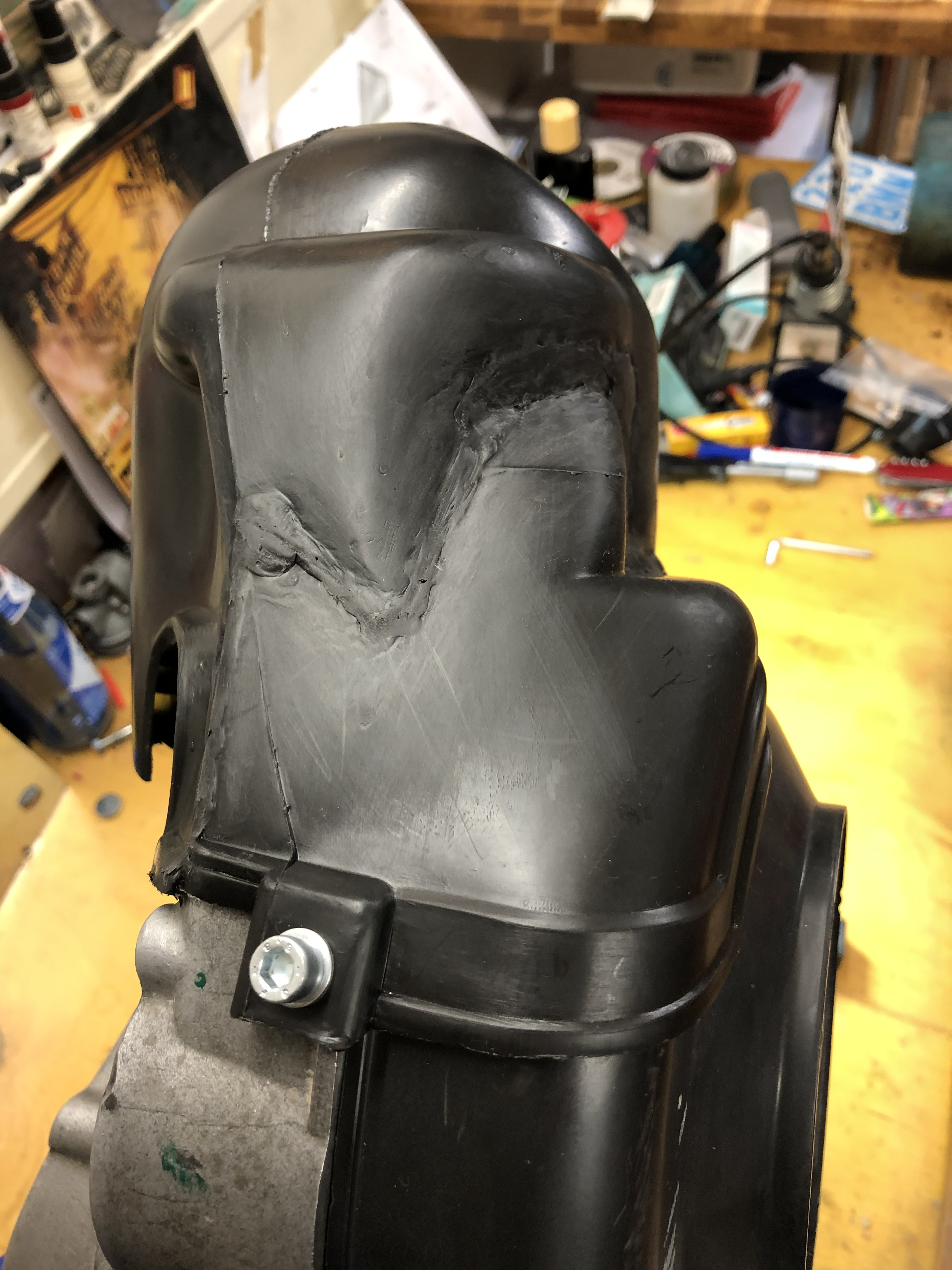

    So, aber nun mal zur Haube. Ich hatte ja bei meinem speziellen Automatikmotor mich schonmal im Kunststoffschweißen versucht. Das Ergebnis war so lala.
    Nun war ich etwas besser vorbereitet. Ich hatte mir eine 5 mm Düse bestellt und auf meine Heißluftpistole adaptiert. Das letzte Mal hatte ich mit einer 8 mm Düse geschweißt und damit wurde ein viel zu großer Bereich um die Schweißstelle weich. Weiter habe ich im Internet gelesen, daß man immer die Oxydschicht vom Schweißdraht und dem Schweißgut kratzen/schleifen soll.
    Damit wurde es dann deutlich besser:

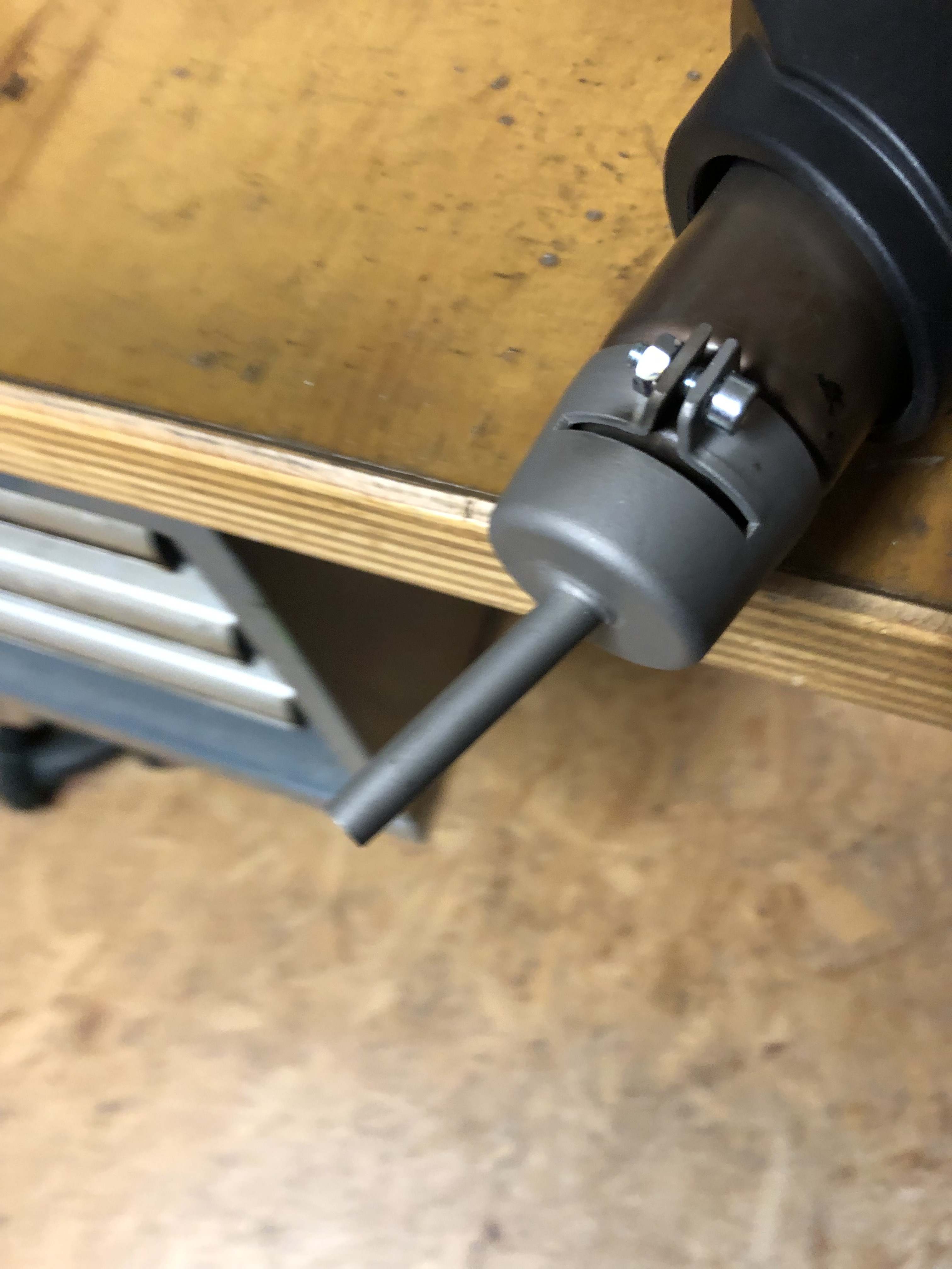

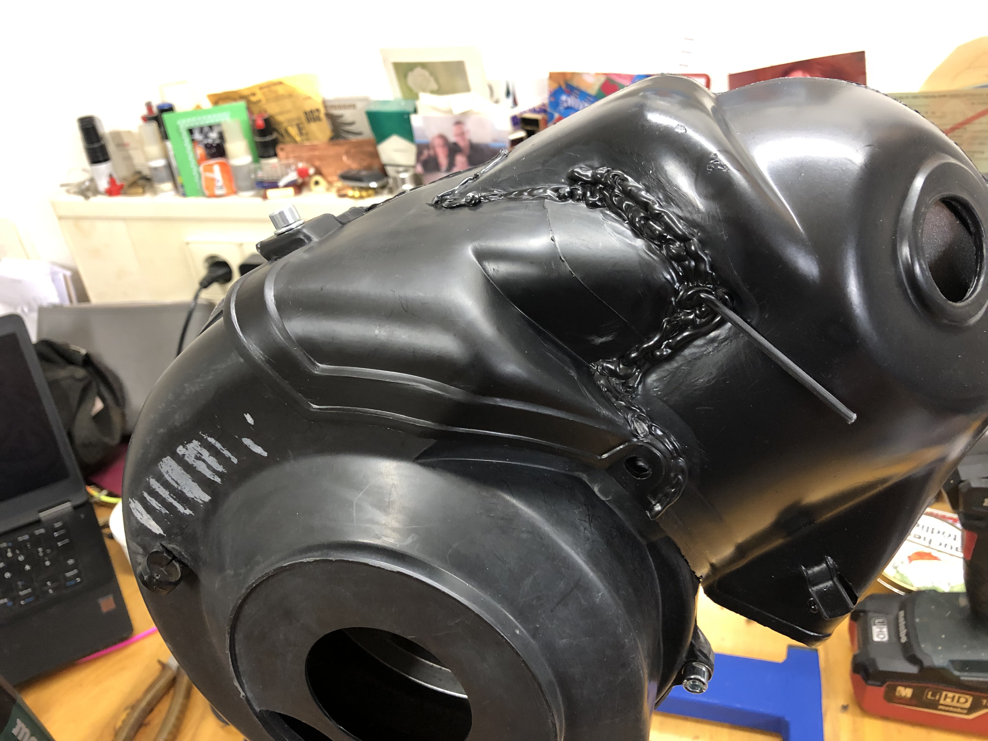

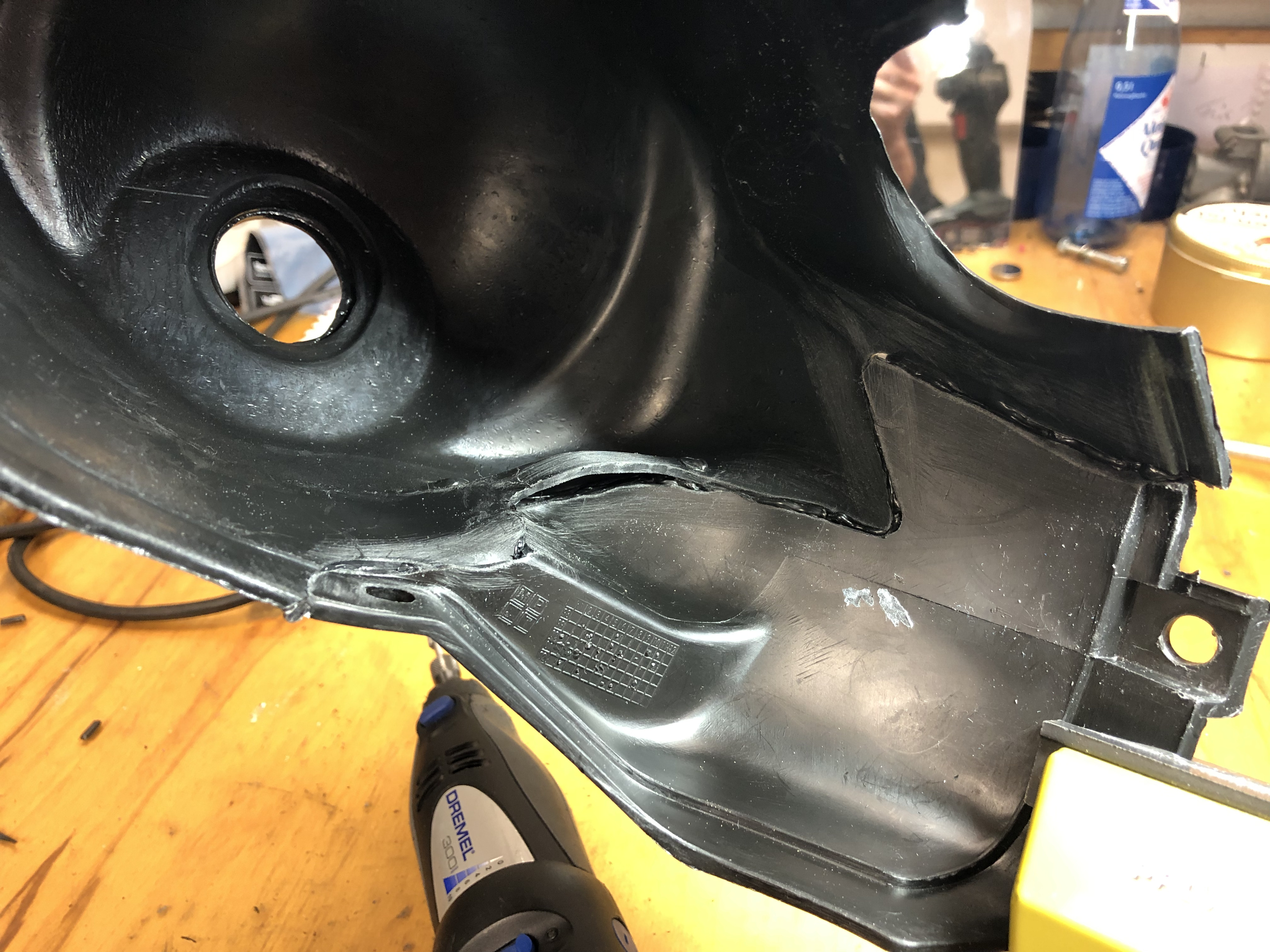

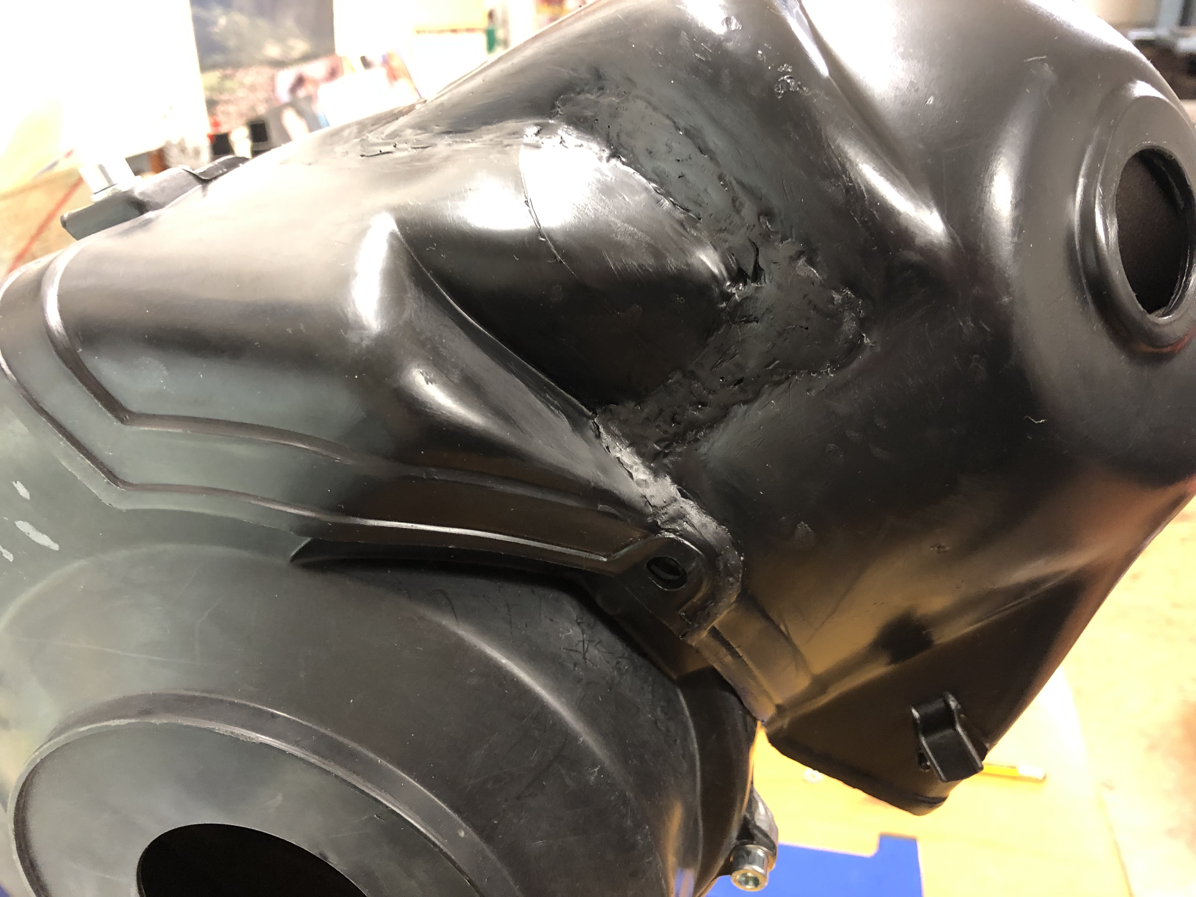

    Hatte dann mal den Zylinder und die beiden Haubenteile montiert, mit eine Heftdüse geheftet und in großen Teilen verschweißt:

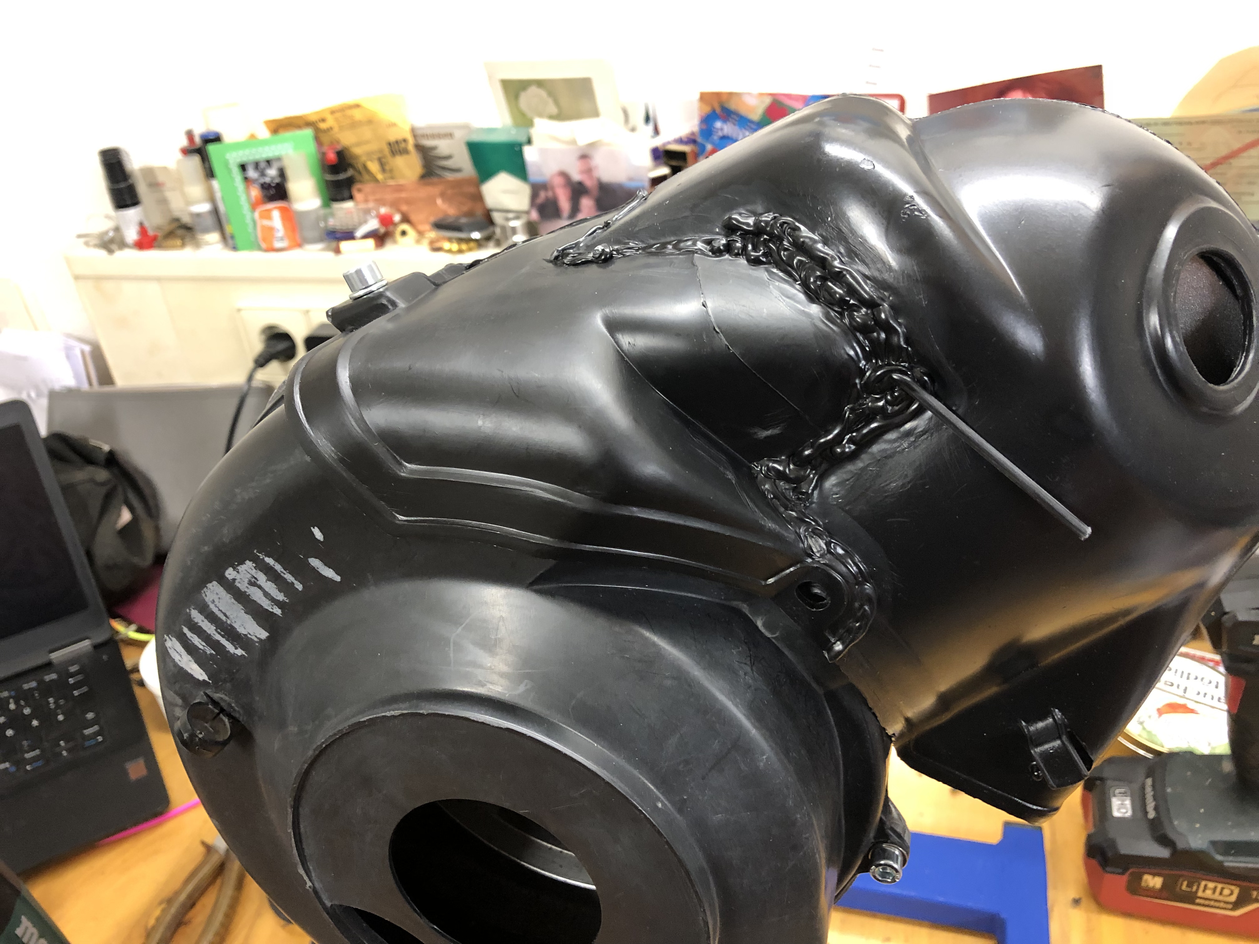

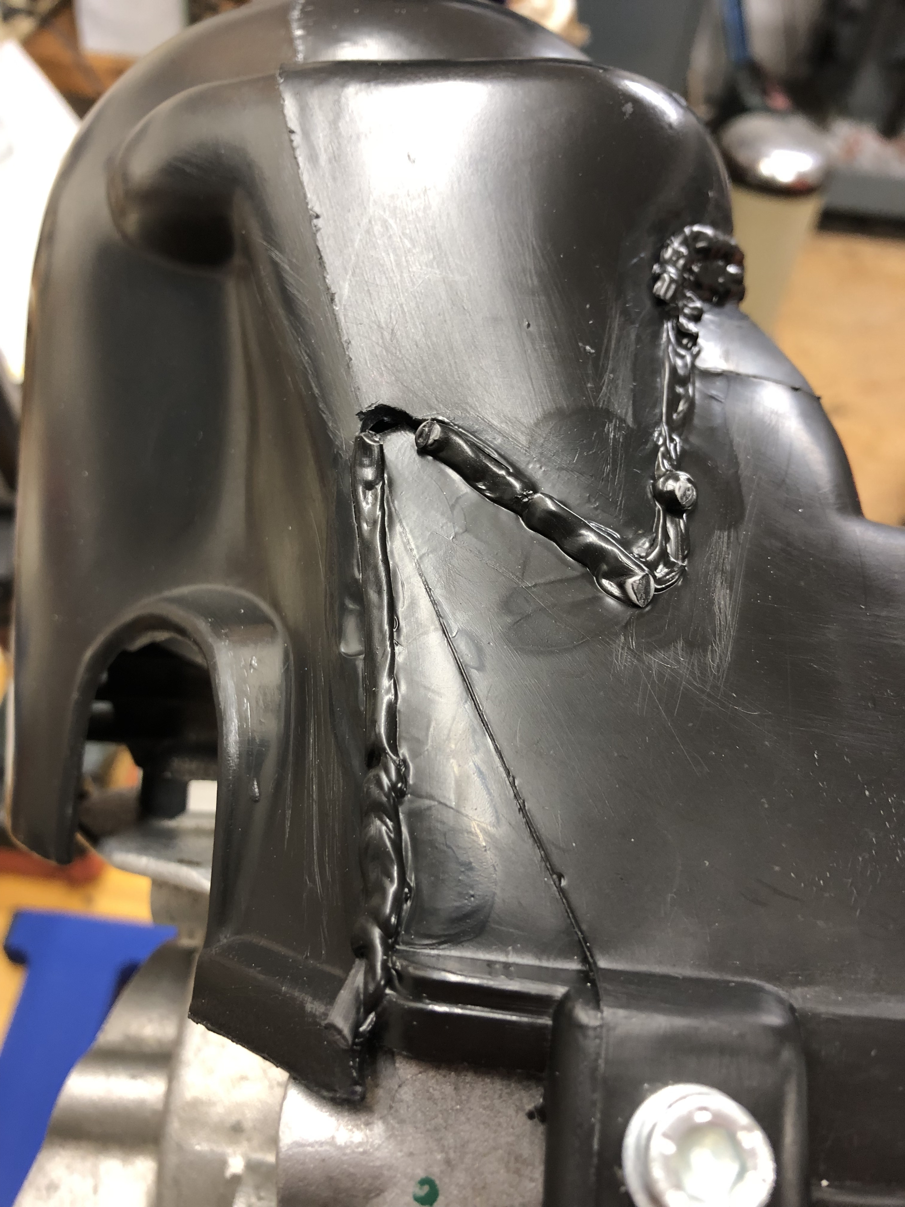

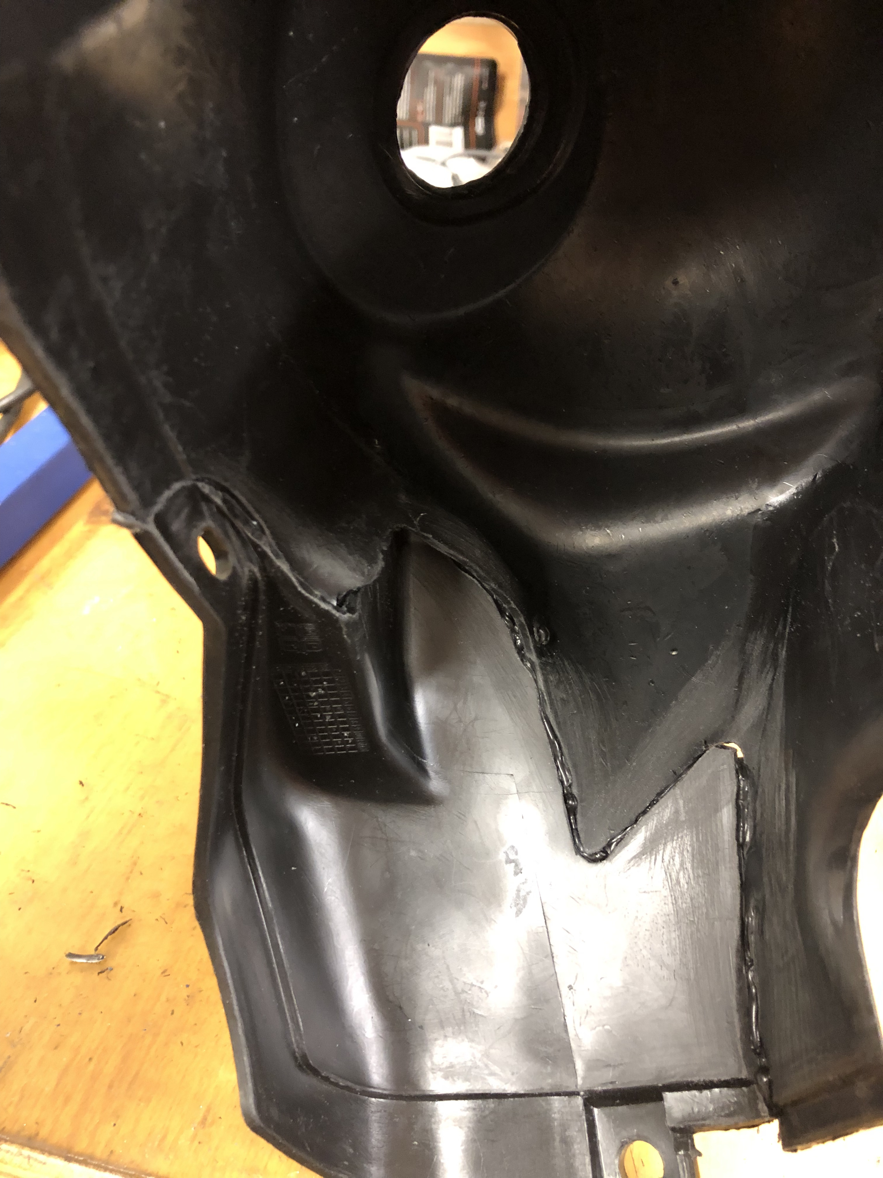

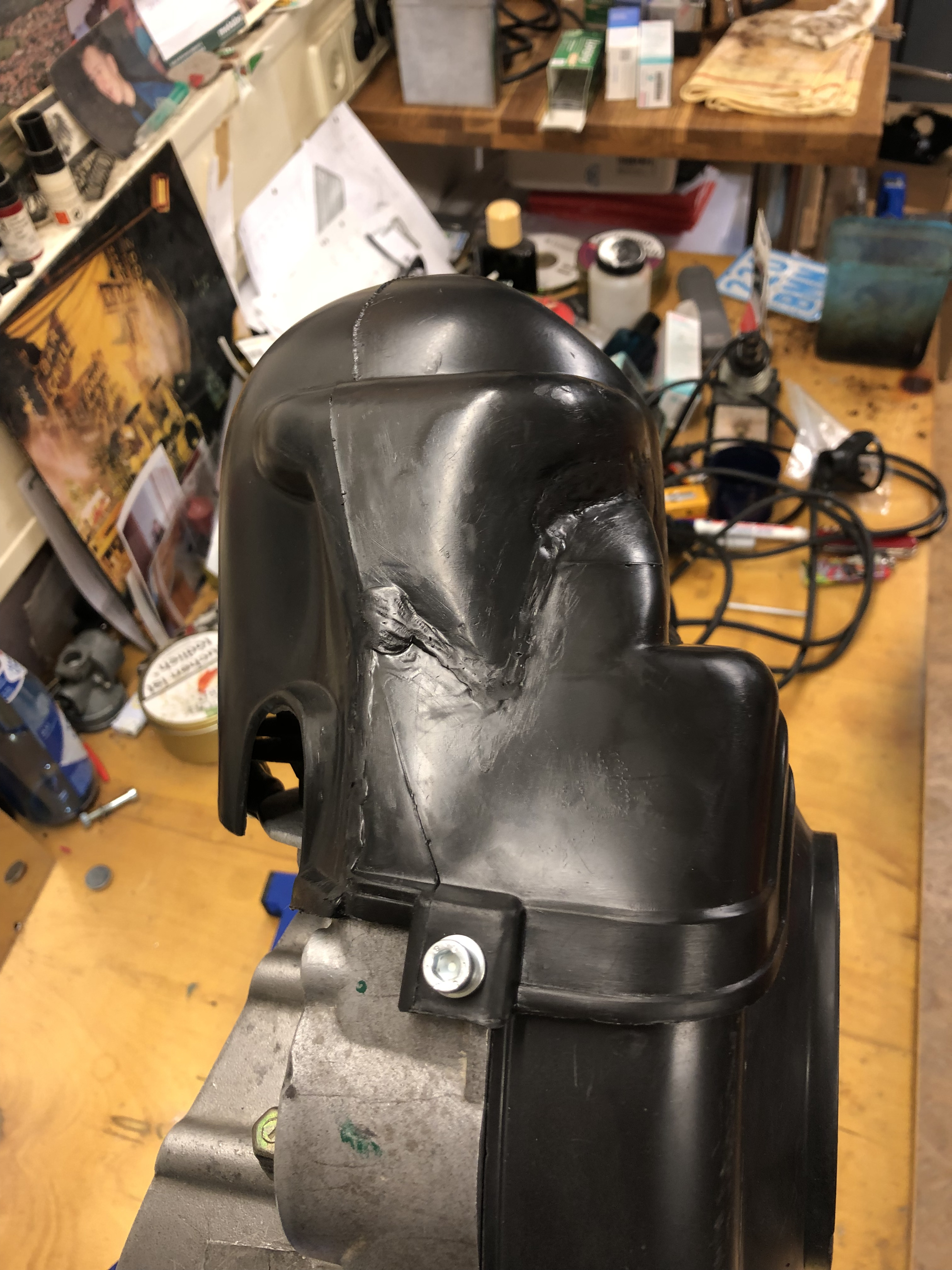

    Dann die Haube abgenommen, sie war ja jetzt an einem Stück, und innen geschweißt und eine Überlappung weggefräst:
    Dann außen wieder fertig geschweißt und teilweise etwas aufgetragen. Hat ewig gedauert, das hin und her.
    Danach mal gefräst mit dem Dremel und von Hand geschliffen:
    Das sah dann einigermaßen aus. Schön ist anders, aber aufgrund von meinen bisher eher negativen Erfahrungen war ich ganz zufrieden. Dann habe ich nochmal mit der Heißluftpistole alles angewärmt und der Glanz kam wieder etwas zurück:
    Sieht jetzt eigentlich auf den Bildern doofer aus als in echt. Einen Schönheitspreis gewinnt das Ganze sicher nicht, aber ich kenne zwei Beispiele aus dem Netz, wo dieser Übergang mit Blech und Blindnieten gemacht wurde.

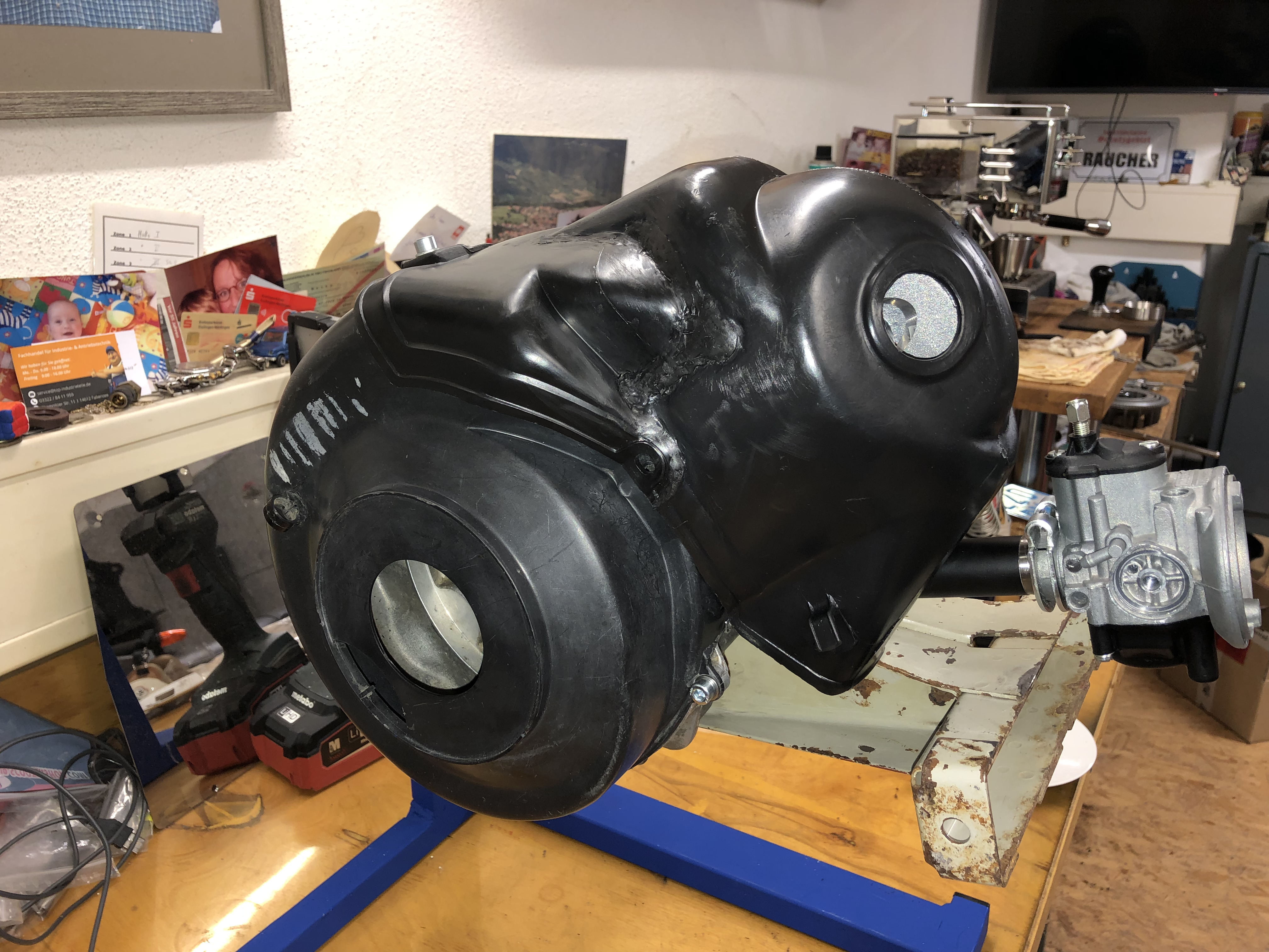

    Da gefällt mir meine Lösung besser. Eines bleibt noch. Die Polradabdeckung, die mir Fantine mitgeschickt hatte, kommt ja auch neu.
    Während ich die beiden Haubenteile so angeordnet hatte vor dem Schweißen, daß die Befestigungsbohrung am Zylinder mit dem 8 mm höheren Gewinde gefluchtet hat, ist das natürlich mit der Polradabdeckung nicht möglich:
    Bei der nächsten Bestellung kommt eine neue Abdeckung dazu und ich fräse an der Stelle großzügig aus. Dann setze ich eine Lasche von den beiden Haubenresten an, die dann auch mit dem Gewinde fluchtet. Dann paßt das wieder.

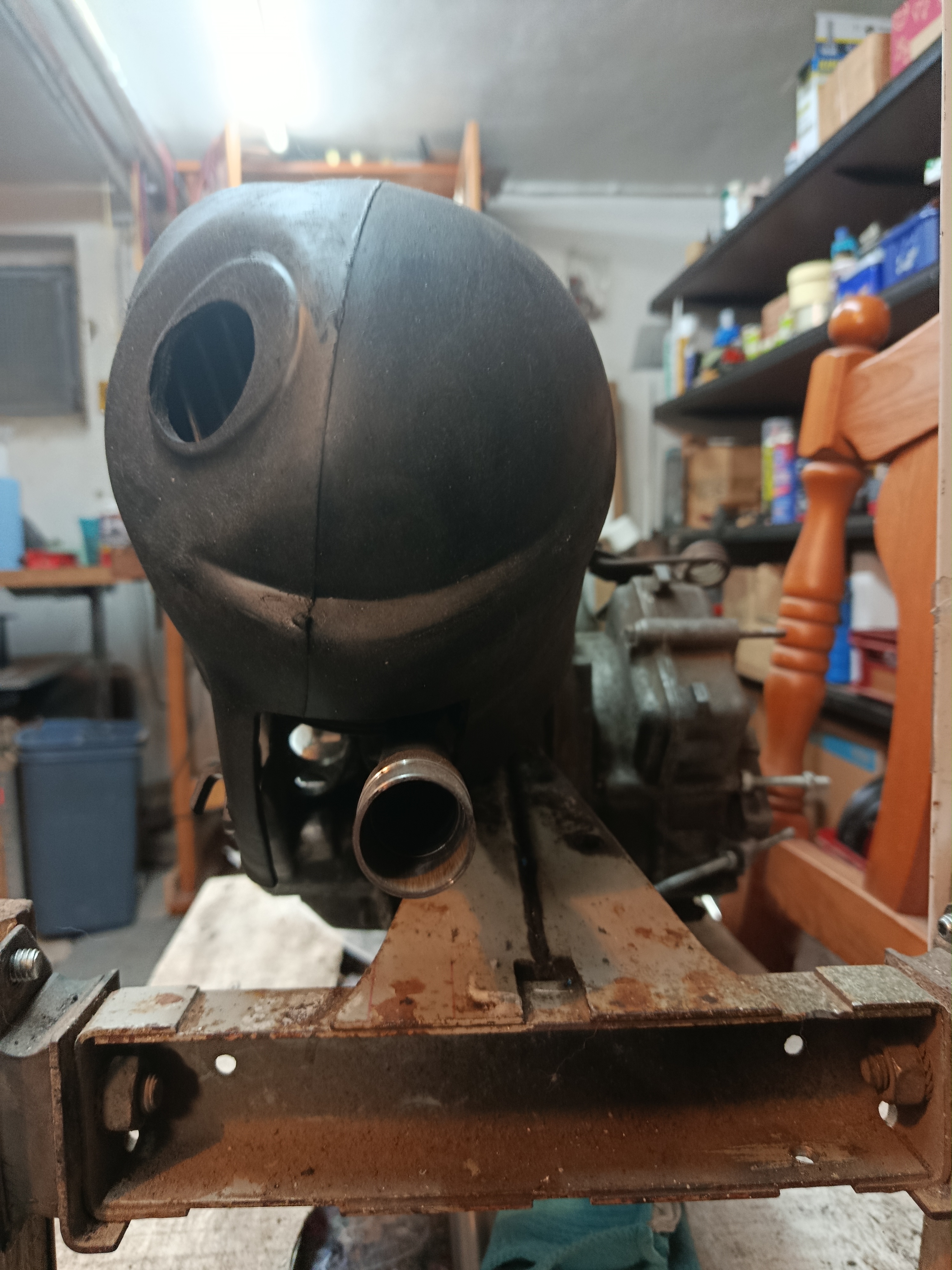

    Nun stand noch die Aussparung für den ASS an. Der neue ist ja noch nicht fertig, nächste Woche kommt mein Silberlot und der O-Ring muß ja auch noch integriert werden, aber ich konnte den aus dem Projekt 21.21 verwenden, um die Aussparung zu fräsen:
    Der neue ASS kann noch gerne 5 mm kürzer werden als der hier. Jetzt versteht man auch, warum der originale ASS zu kurz ist für Langhub. Der Vergaser würde an der großen Haube anstehen.
    Ein Vorteil am langen ASS ist, daß dadurch die Schwimmerkammer nach unten abgenommen werden kann zum Bedüsen, ohne daß der Gaser abgezogen werden muß. Beim originalen ASS hängt der Gaser zur Hälfte über dem Motorträger, den ich hier mal angeschraubt habe. Der muß natürlich auch noch gestrahlt werden. Entweder lackieren dann oder bepulvern, das werden wir dann noch sehen.
    Aber für heute bin ich wirklich zufrieden, das Plastik-Geschweiße hatte ich etwas vor mir hergeschoben, weil es irgendwie ein Scheiß ist...lmao

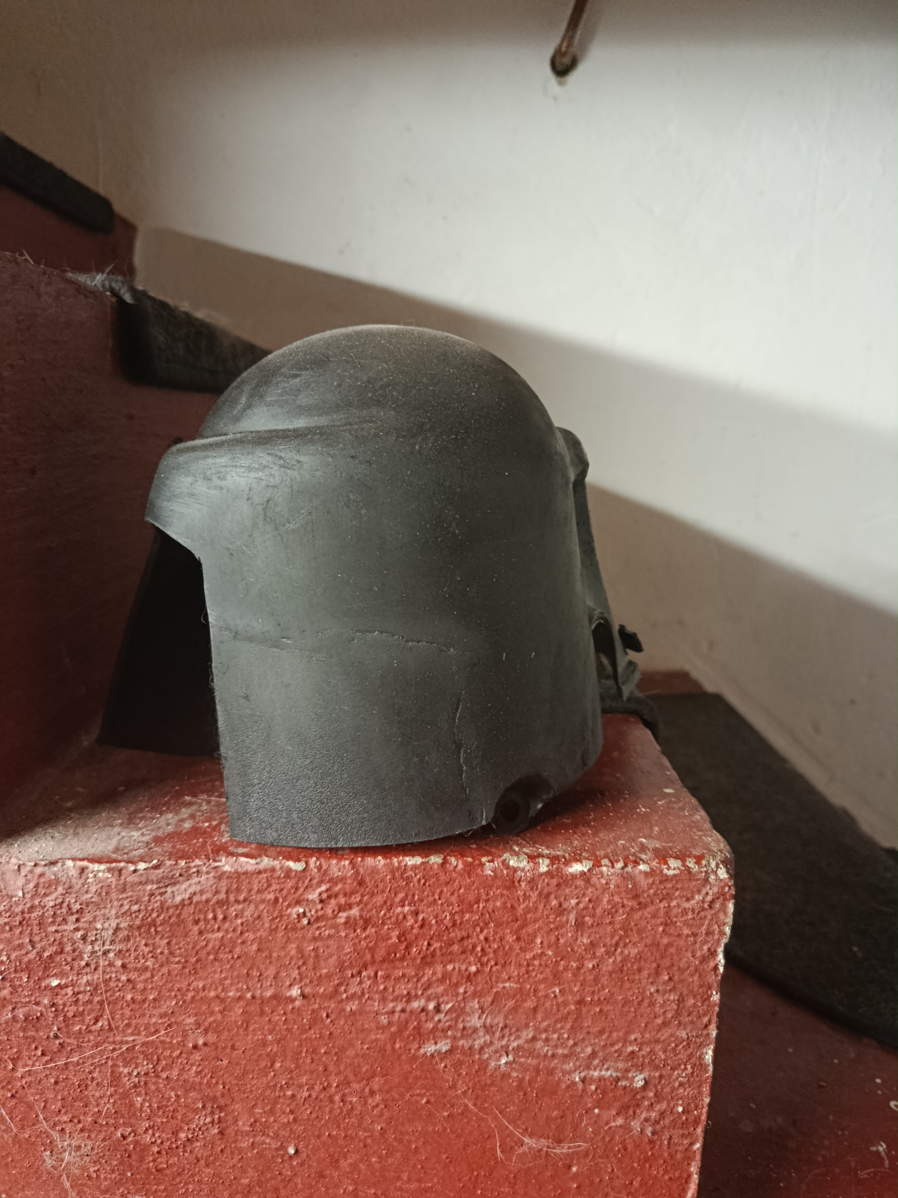

    Hallo Paddy,
    ich habe die Blase für den ASS weg gemacht. Ob das thermisch wichtig ist, keine Ahnung, aber fällt weniger auf. Dann noch einen Kantenschutz drüber und fertig.
    IMG_20251101_192845.jpg IMG_20251101_192852.jpg IMG_20251101_193034.jpg IMG_20251101_193128.jpg
    Das wurde mit einem 80W Lötkolben und einigen Strapsen geformt. Von hinten liegt etwa Drahtgewebe in der Schweißnaht. Zum fixieren habe ich Tackerklammern mit dem Lötkolben in das Material einschmelzen lassen. Die Haube habe ich dann mm für mm ausgespart, bis ich die richtige Position erreicht hatte.
    Tschö

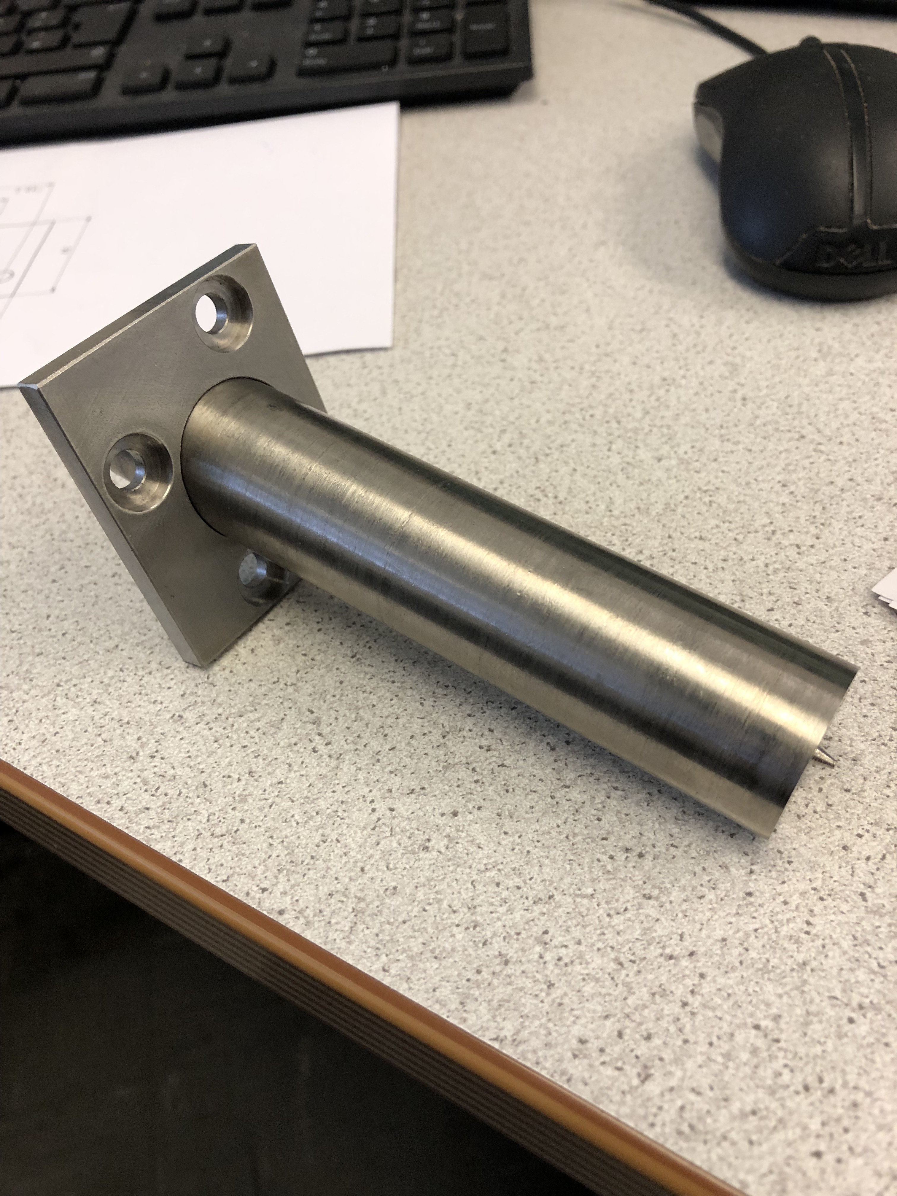

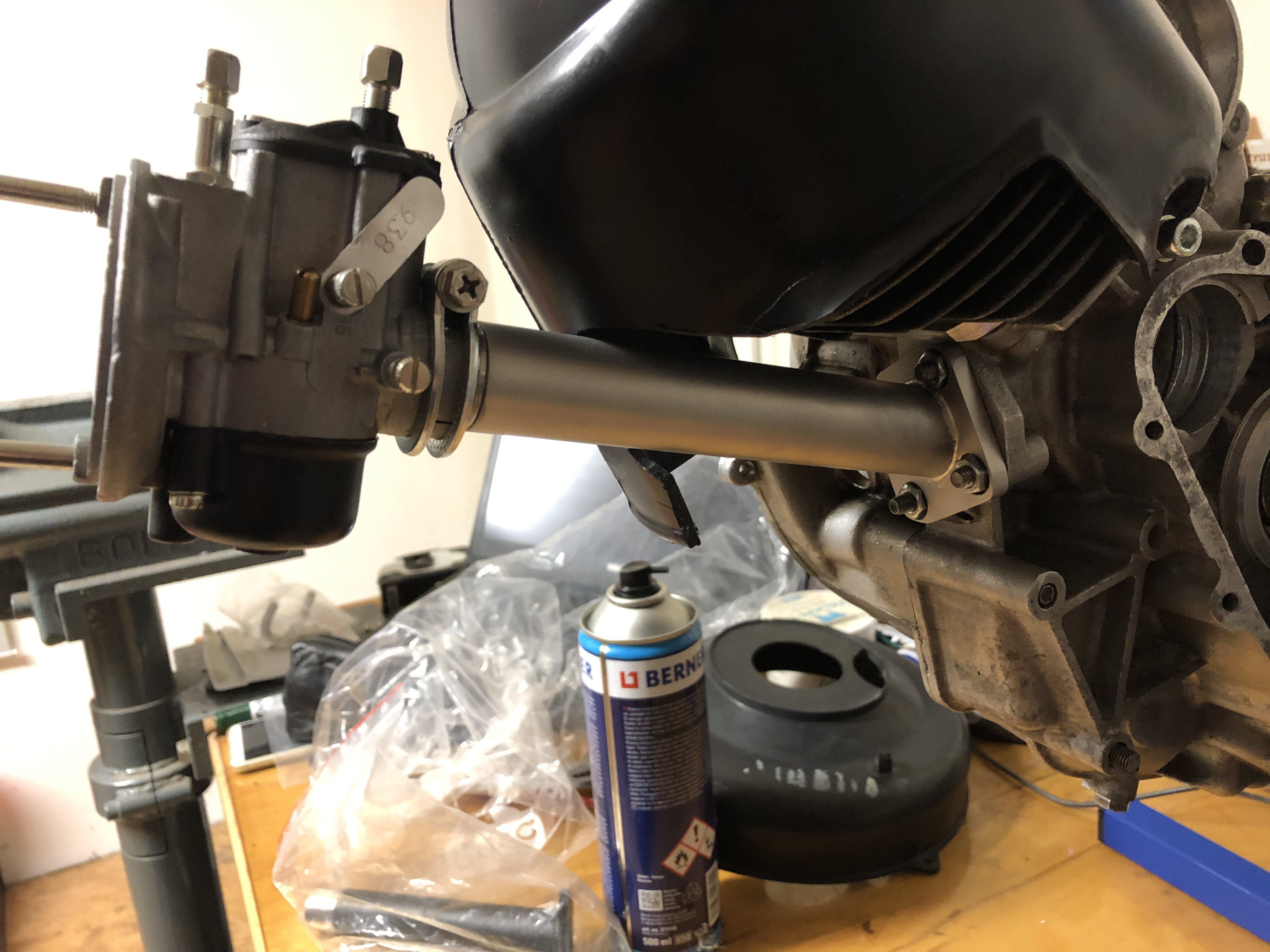

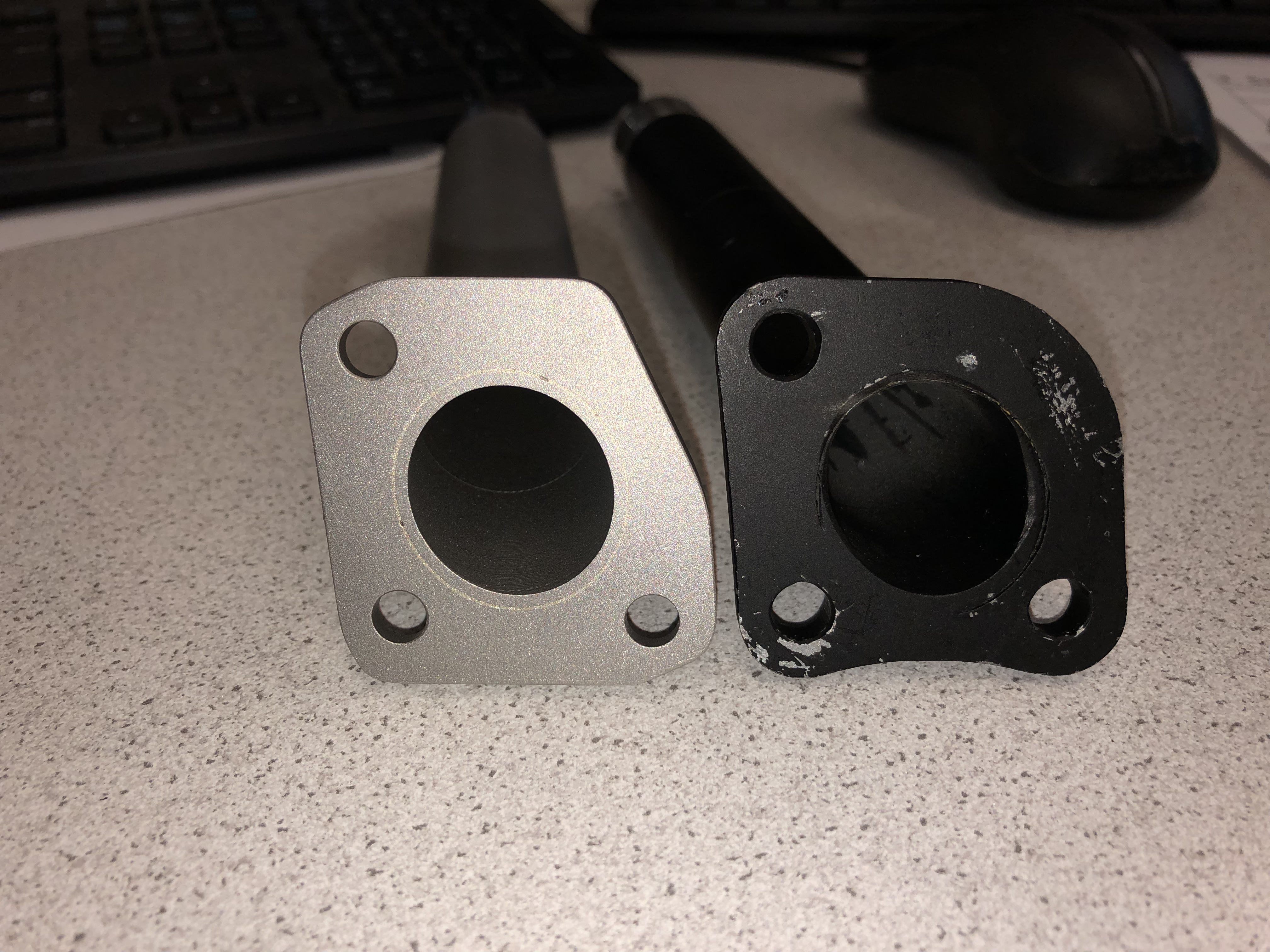

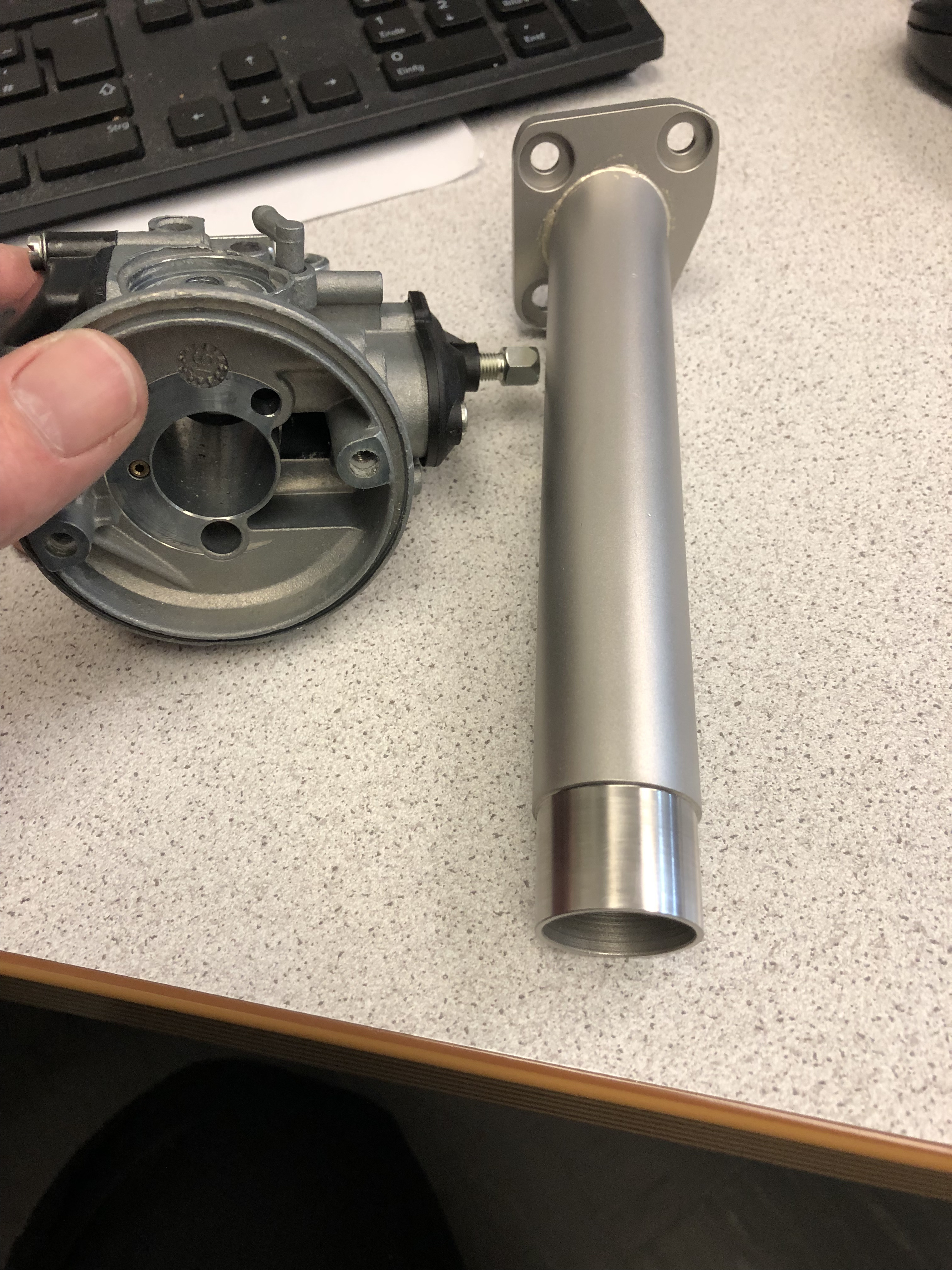

    So, zum Thema ASS, er ist fertig:
    Die Kontur sieht vielleicht etwas seltsam aus, aber die hat geometrisch einen erklärbaren Hintergrund. Ich habe jeweils eine Parallele zu den Verbindungslinien der Bohrungen gezogen und danach abgefräst. Vorher war es ja ein Rechteck, jetzt ist der Flansch quasi rundherum mit einem Parallelogramm beschnitten. Nicht ganz original, aber was soll's. Original ist da irgendwo noch ein Bauch raus, der über meine rechteckige Flanschgrundlage rausragt. Ich finde es OK so.
    Er ist jetzt auch einen Tick kürzer als der, den ich vor 5 Jahren zum Projekt 21.21 gemacht hatte:
    Der Unterschied zwischen den beiden ist jetzt nicht riesig, aber es hat Spaß gemacht und technisch gesehen ist der neue etwas besser als der alte. Der neue hat ab dem Klemmbereich nun 23 anstatt 21 mm Innendurchmesser und sein elliptischer Anschluß trifft jetzt genau auf das Langloch im Gehäuse und mit etwas Bearbeitung am Motorgehäuse passen beide Anschlußkonturen genau auf einander.
    An Schönheit sterben halt...klatschen-)

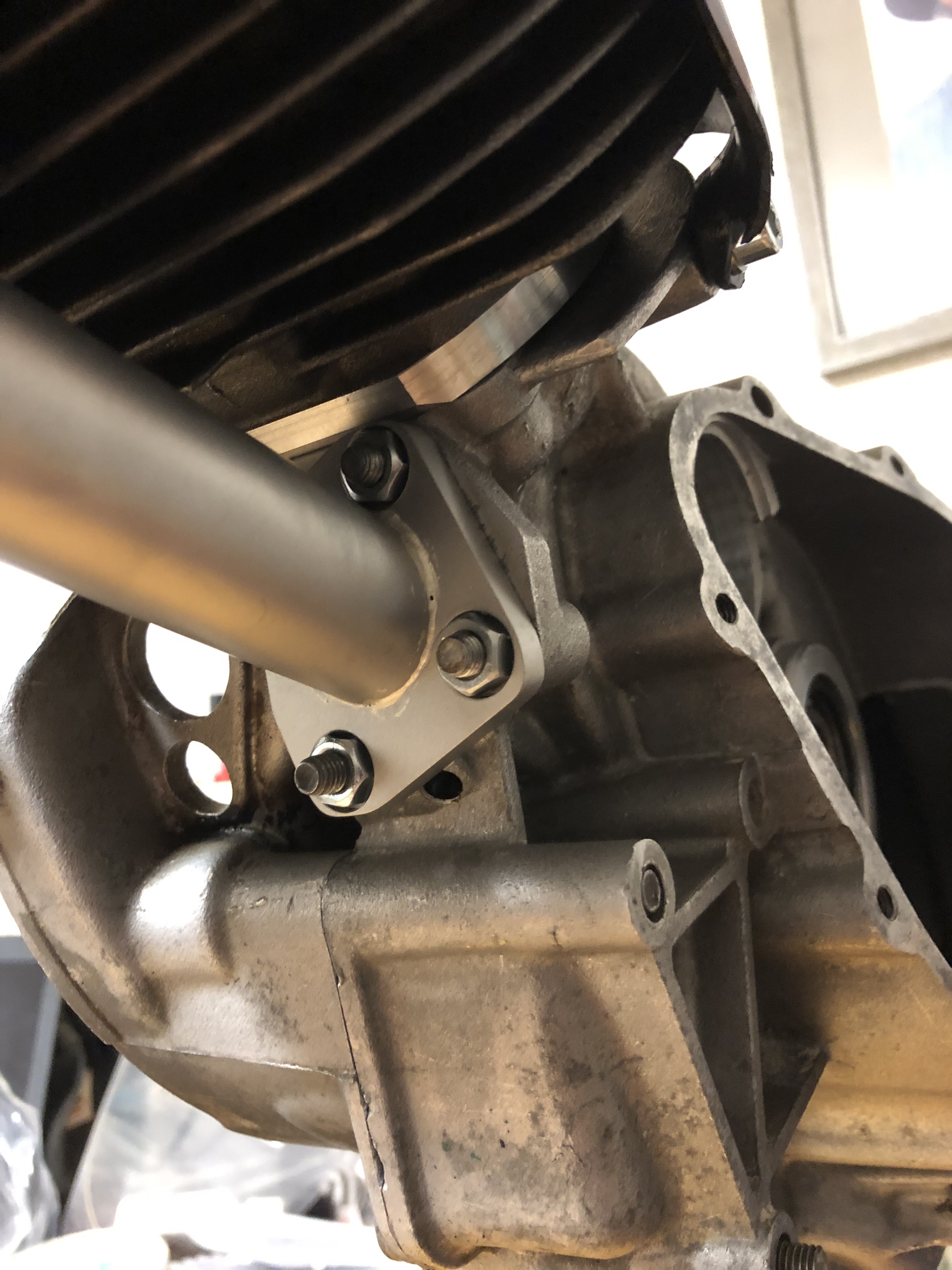

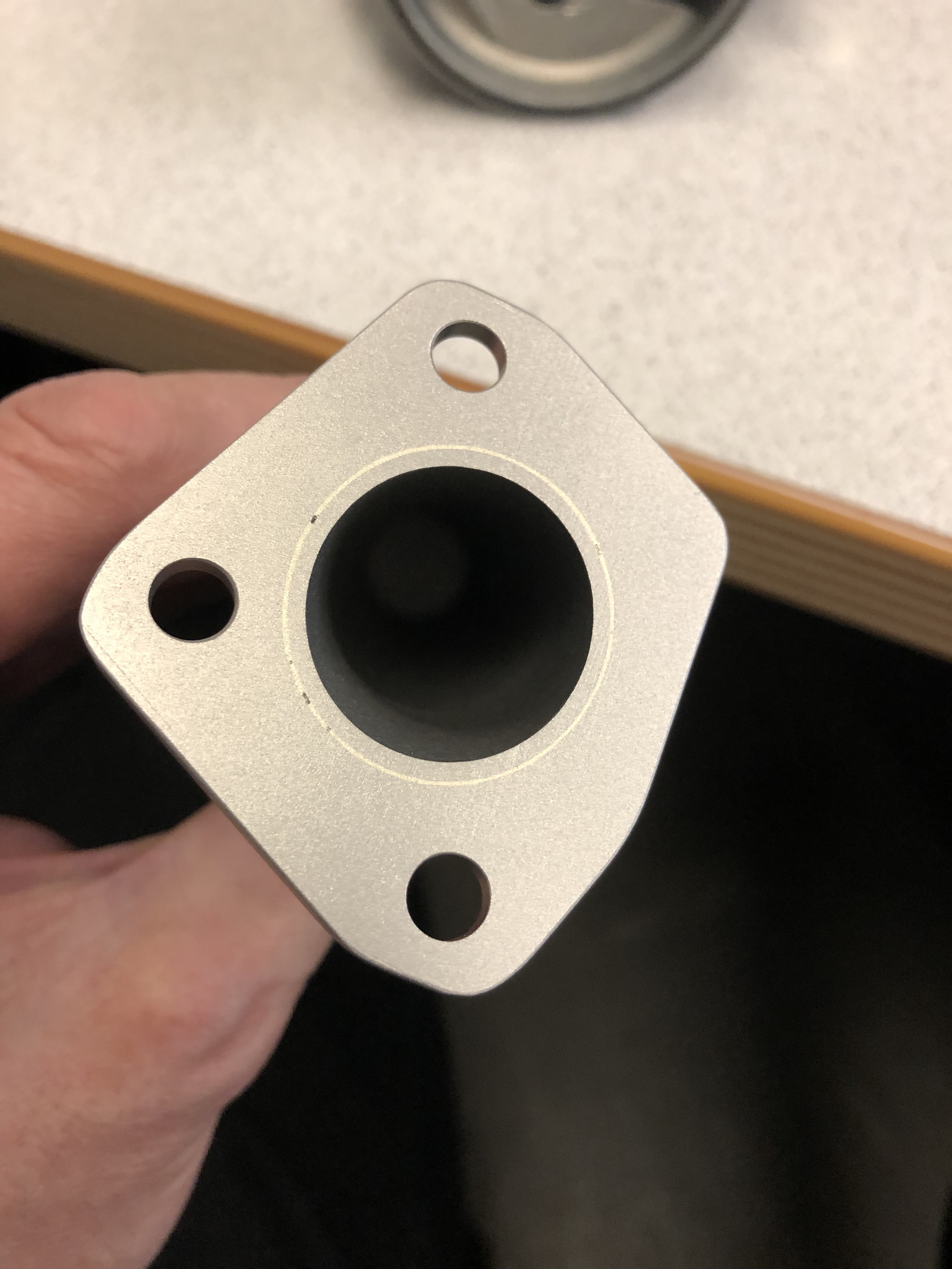

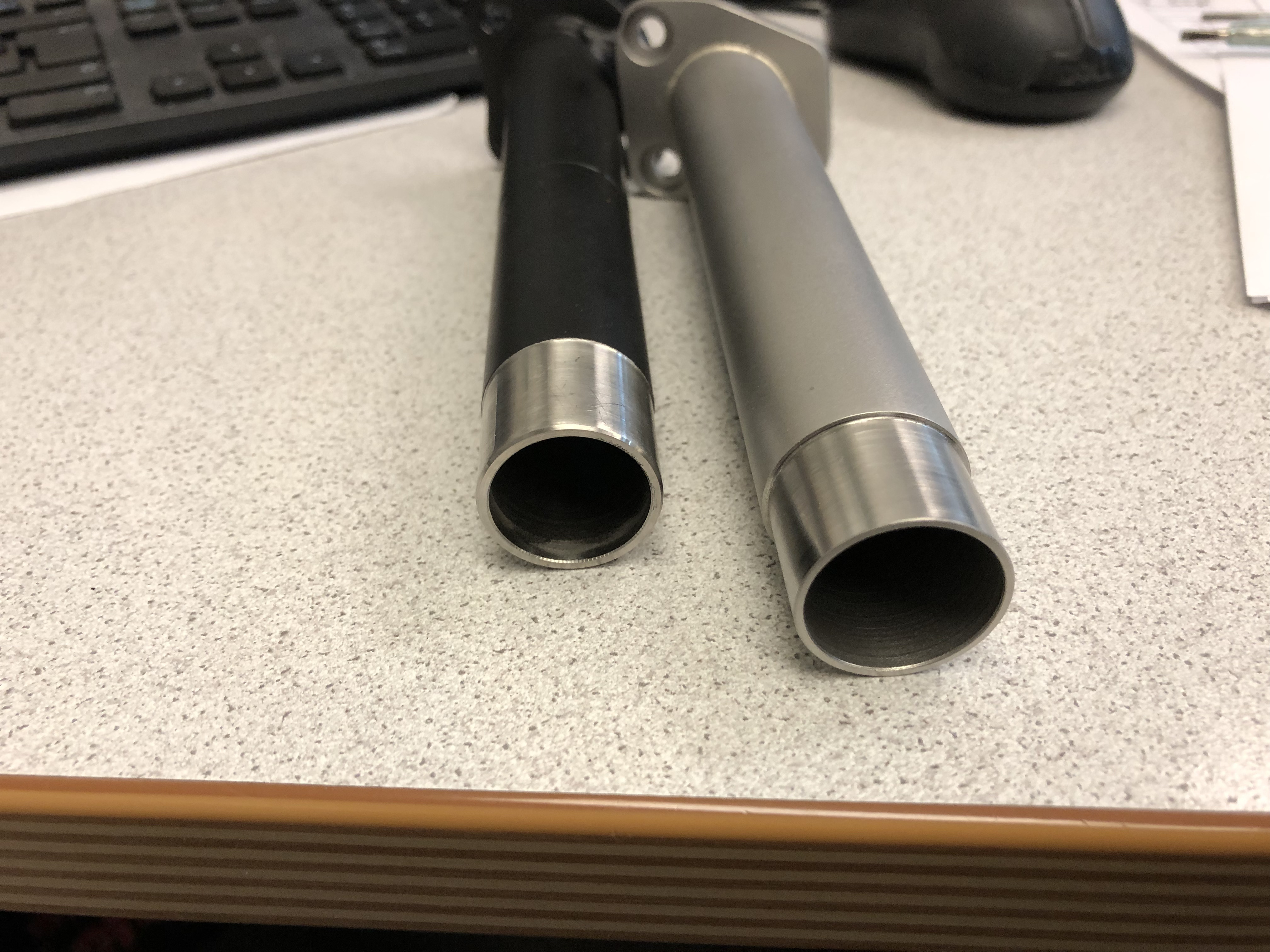

    Der neue ASS ist jetzt komplett aus Edelstahl und das Rohr an einem Stück, nicht mehr angesetzt verlängert. Die Verbindung ist Silberlot.

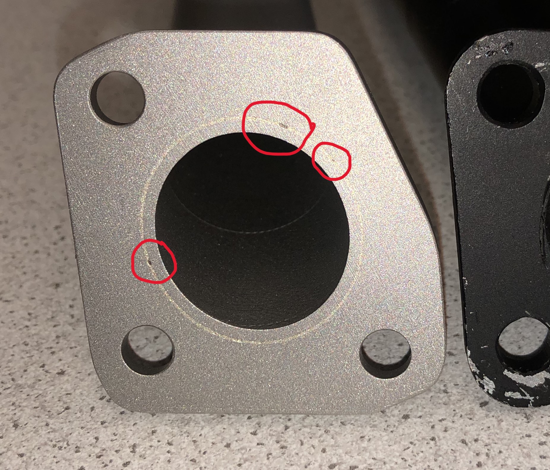

    Das war etwas Käse. Ich hatte sonst immer Silberlot mit Flußmittelmantel. Hier wollte ich mal reine Stäbe plus Flußmittel aus dem Fläschchen ausprobieren. Da ist mir das Flußmittel teilweise verbrannt, da es etwas tricky zum erhitzen war wegen der stark unterschiedlichen Wandstärken.
    Ich mußte nochmal strahlen und nachlöten. Aber jetzt nach dem Strahlen (zuerst Korund, dann Glasperlen) sieht das gut aus. Der Lötspalt ist auch gefüllt, wie man auf dem zweiten Bild sieht.
    Paßt auch an den Motor:
    Der Winkel ist einen Tick anders. Wegen dem Lötspalt hat sich das Rohr etwas schräger gestellt. Vermutlich sind es jetzt 21-22 Grad anstatt den ausgespindelten 20 Grad, deshalb ist die Haube etwas enger oben dran als mit dem Schwarzen.

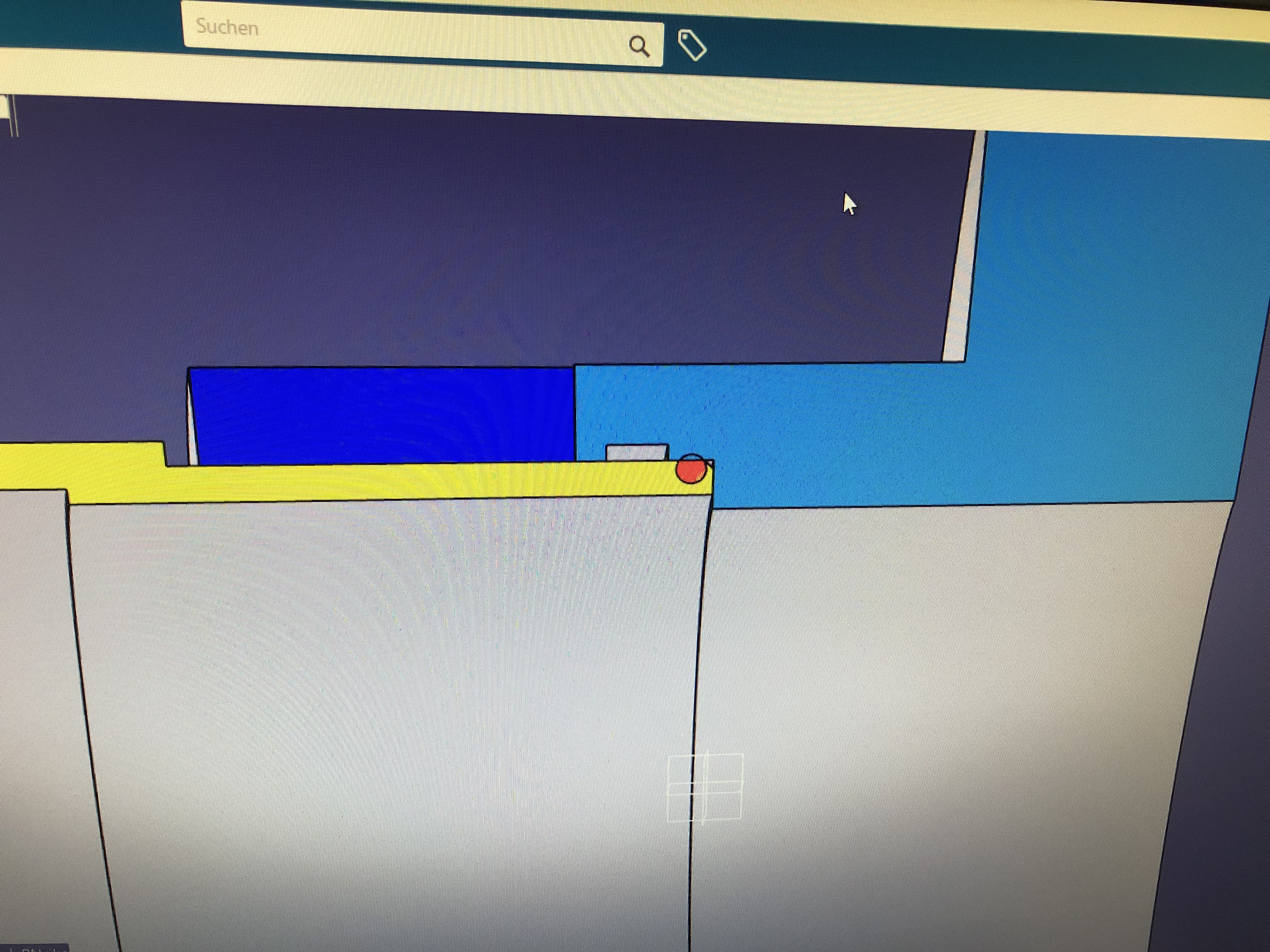

    So, nun zum Thema Abdichtung. Ich hatte schon den O-Ring zur Hand, habe es aber gelassen. Ich muß erklären, warum. Hier die Situation ASS und Gaser:
    Man sieht rot die ursprünglich geplante Position des O-Rings. Dunkelblau ist quasi einer der Spalte zum Spannen, hellblau ist der ausgespindelte Gaser. Man sieht noch ein Überbleibsel von dem alten O-Ring-Einstich, der nach dem Ausspindeln des Spannbereichs von 23 auf 24,5 übrig geblieben ist. Diese Einstich ist aber nicht verwendbar, weil der leicht exzentrisch zu dem neuen Spanndurchmesser läuft.
    Ich habe Vergaserdurchmesser und Spanndurchmesser exakt fluchtend damals gefertigt, DellOrto hatte für den Spanndurchmesser eine eigene Aufspannung.
    So, hätte ich nun hinten noch irgendwie den O-Ring eingebaut, wäre der ASS quasi nur im Spannbereich geführt gewesen. Das wollte ich nicht, weil bei dem größeren Spanndurchmesser jeder Millimeter Führungslänge im nicht geschlitzten Bereich zählt.
    Ich habe jetzt die Passung sehr eng gemacht, der Gaser würde selbst ohne Klemmschelle ganz gut halten und ich muß ihn mit Öl drauf stecken. Da ist keine Gefahr für Falschluft und ich habe die maximal mögliche Führungslänge.
    Jetzt ist halt so und wird funktionieren. Auch ohne O-Ring und ich bin ganz zufrieden. So einen ASS wird man vermutlich vergeblich suchen für eine Ape und von außen sieht man praktisch nicht, was sich dahinter verbirgt.
    Und schön sieht er auch noch aus.
    Also so ein paar "offene" Stellen seh' ich da aber noch:
    Das hätte ich von Dir so nicht erwartet, Paddy! :-4
    lmaolmaolmao
    Nee, ist super geworden, wie immer bei Dir!
    Ich beneide Dich um Deine Fähigkeiten, Deine Akribie und Deinen Maschinenpark!!

    Vielen Dank, Jörg.
    In der Tat sind mir die Stellen erst wirklich aufgefallen, als ich die Bilder nach dem hochladen in den Beitrag nochmals gezoomt betrachtet habe. Eine kleine Fehlstelle auf der gehäusezugewandten Seite hat außen an der Naht quasi schräg gegenüber einen "Nachbar". Die Löterei mit dem teilweise angekokelten Flußmittel hat nicht so Spaß gemacht, das kenne ich anders.
    Ich muß mir das nochmal unter der Vergrößerung anschauen interessehalber. Nicht auszuschließen, daß der Lötspalt an der Stelle tatsächlich unterbrochen ist und quasi ein Durchgang besteht. Undicht wäre es dann trotzdem nicht, weil der Lötspalt von der Dichtung zugedeckt ist, aber so ungleich dicke Teile löte ich nicht mehr mit diesem separatem Flußmittel.
    Vielleicht habe ich mich auch einfach nur doof angestellt oder mein neuer Brenner taugt nicht so recht.
    Es ärgert mich tatsächlich etwas, weil der ASS jetzt echt ein Riesenaufwand war und die Löterei nur ein Bruchteil der Arbeit..lmao
    Hauptsache das Rohr hält in dem Flansch und das Lot hat sich ist tatsächlich an den meisten Stellen in den Spalt gesogen...
    Was soll's...:P
    Gruß Paddy.

    Hallo Paddy,
    habe früher des öfteren beruflich im Kundenauftrag Hartlötungen durchgeführt.
    Dabei immer Silberlot mit Flussmittel Degussa H.
    Wurde immer gut.
    Vor ein paar Jahren meinte ein Kollege, Versuch mal die flussmittelummantelten.
    Was soll ich sagen...es war mir zu wenig Flussmittel. Bin ein Fan vom Aufpinseln.
    Und sollte....Tipp von meinem Meister damals...1995...wenn die Lötstelle korrodiert ist...nochmal Flussmittel aufpinseln und erhitzen.
    Flussmittel entfernt Oxide:-2
    Herzliche Grüße
    Christian

    Christian97 Danke Christian.
    Das war jetzt so ein kleines Kit mit drei dünnen Stangen und einem Felder Flußmittel. Mir war der Gedanke auch sympathischer, das Flußmittel extra aufzutragen, aber vielleicht war das Zeug einfach nicht so der Brüller.
    Nochmal löten wollte ich nicht, der ist nach dem Strahlen so nett geworden. Die Grübchen liegen tatsächlich gegenüber, unter der Vergrößerung sind sie mit verbranntem Flußmittel gefüllt. Ob eine Verbindung besteht, weiß ich nicht, aber ich lasse es jetzt so. Von der Dichtseite ist das ja überdeckt von Dichtung und Dichtmasse.
    Automaticadett Vielen Dank für das Feedback, dann sollte das kein Problem sein, dort eine Alternativkurbelwelle zu bestellen. 10Pollici wirkt auch recht groß und gut sortiert, ähnlich den beiden Platzhirschen hier.

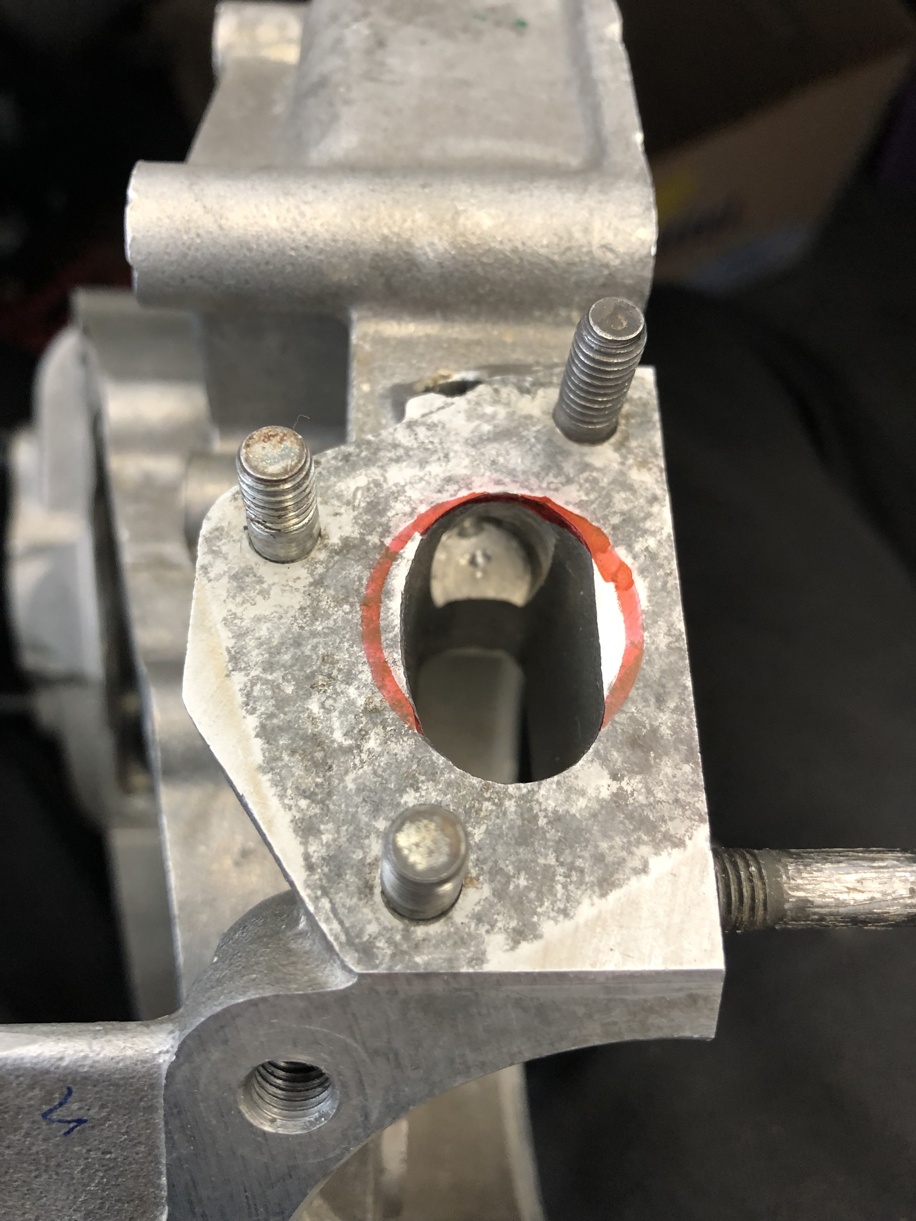

    So, heute Abend konnte ich nur kurz die Bohrung und die Tasche im Einlaß sauber machen, den vorbereiteten Alubolzen verkleben und im Ofen aushärten. Ein halbe Stunde später habe ich das dann grob mit dem Druckluftfräser frei geräumt.
    Der Bolzen verklebt:
    Danach etwas ausgeräumt, damit man wieder einigermaßen freie Sicht auf das Fenster des Drehschiebereinlasses hat:
    In der Konstruktionslehrevorlesung nannte man das glaube ich Kegelschnitt oder so. Die 11er Ausfräsung ist halt in einem anderen Winkel wie der Kanal selber. Zur Erinnerung nochmal die Ausfräsung vorher:
    Von der Seite der Ablaufbohrung, wo mal das Messingröhrchen drin war als Schlauchanschluß möchte ich noch den Alubolzen anbohren mit 3 mm oder so und einen Stift einkleben und danach das Loch füllen. Dadurch ergibt sich ein Hinterschnitt und der Rest des Aluzylinders wird unverlierbar. Ich habe zwar bei dem Klebstoff wenig Bedenken, aber das ist halt so ein Gürtel zum Hosenträger. Ausgießen will ich das 6er Loch des Messingröhrchens ohnehin.
    Am Wochenende mache ich eventuell den Übergang zwischen ASS und Einlaß. Dann kriege ich ein besseres Bild von dem Kanal, wenn der Eingang die Ellipse vom ASS bekommt.
    Das Fenster selber werde ich, wenn überhaupt, dann auf der Fräsmaschine bearbeiten, wenn das Gehäuse mit der Vorrichtung aufgespannt ist. Das will ich aber erst machen, wenn die finale Kurbelwelle da ist. Wenn es je doch eine von Fabbri, W1R oder Benelli wird mit ihrem größeren Einlaßwinkel, kann es sein, daß ich nur etwas in der Breite mache und die eigentlichen Steuerkanten belasse. Aber das werden wir dann sehen.
    Ich muß auch mal schauen, ob ich einen etwas längen 3 oder 4 Schneider finde mit 4 mm Durchmesser. Damit könnte ich schön in die Ecken des Fensters fahren auf der Maho. Und hoffen, das er nicht flattert Vermutlich müssen die 3 Stehbolzen dafür raus, sonst wird die Ausspannlänge etwas zu groß.
    Gruß Paddy.

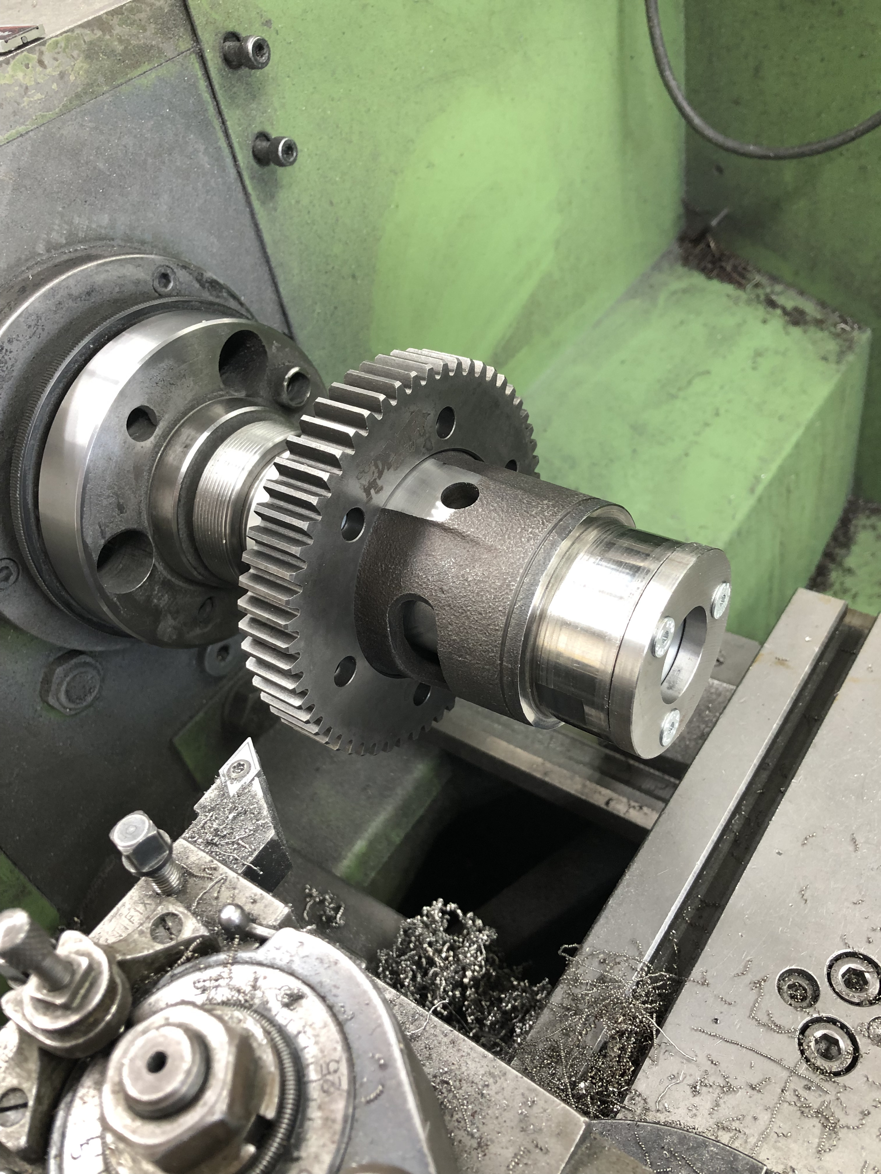

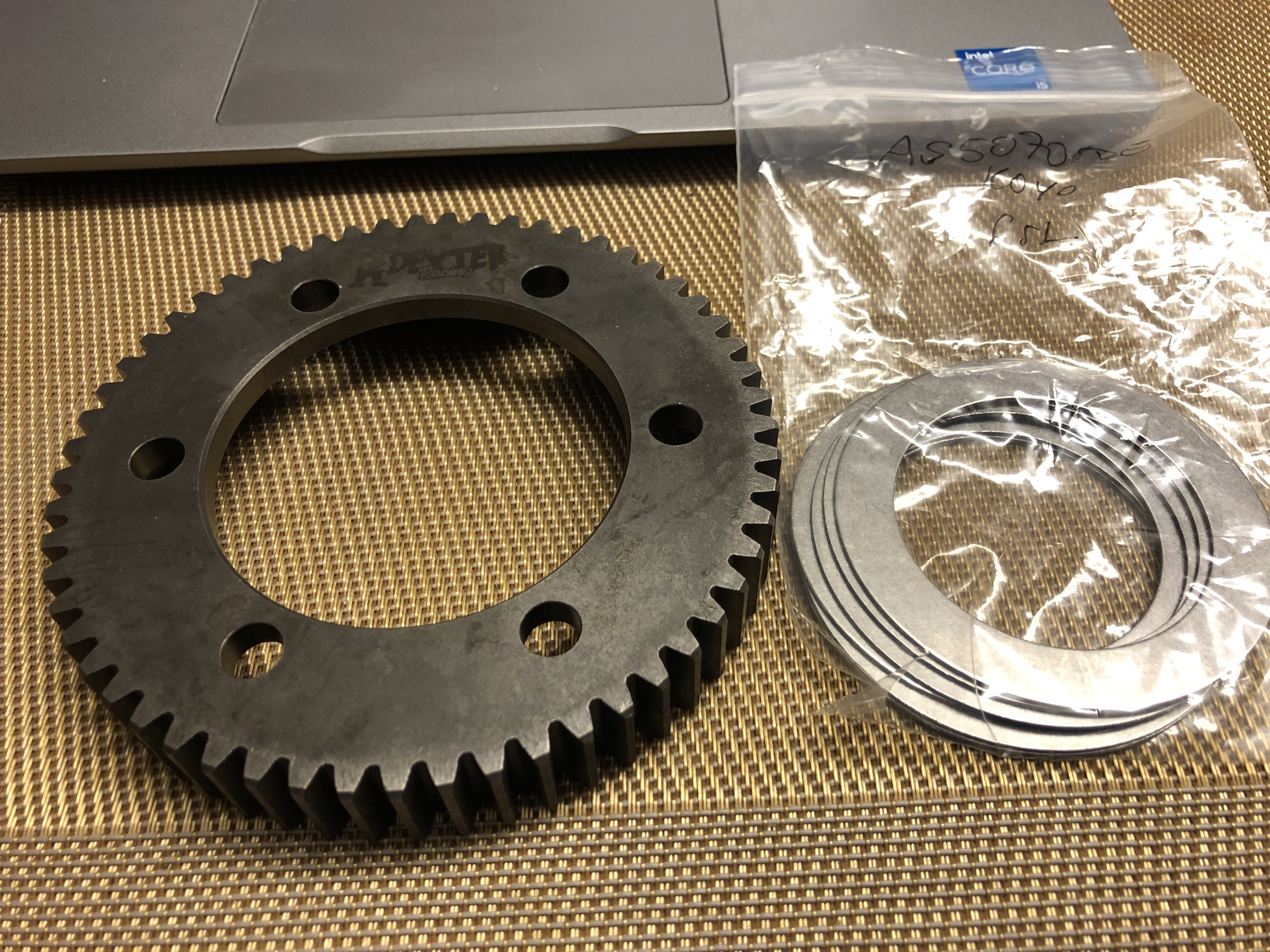

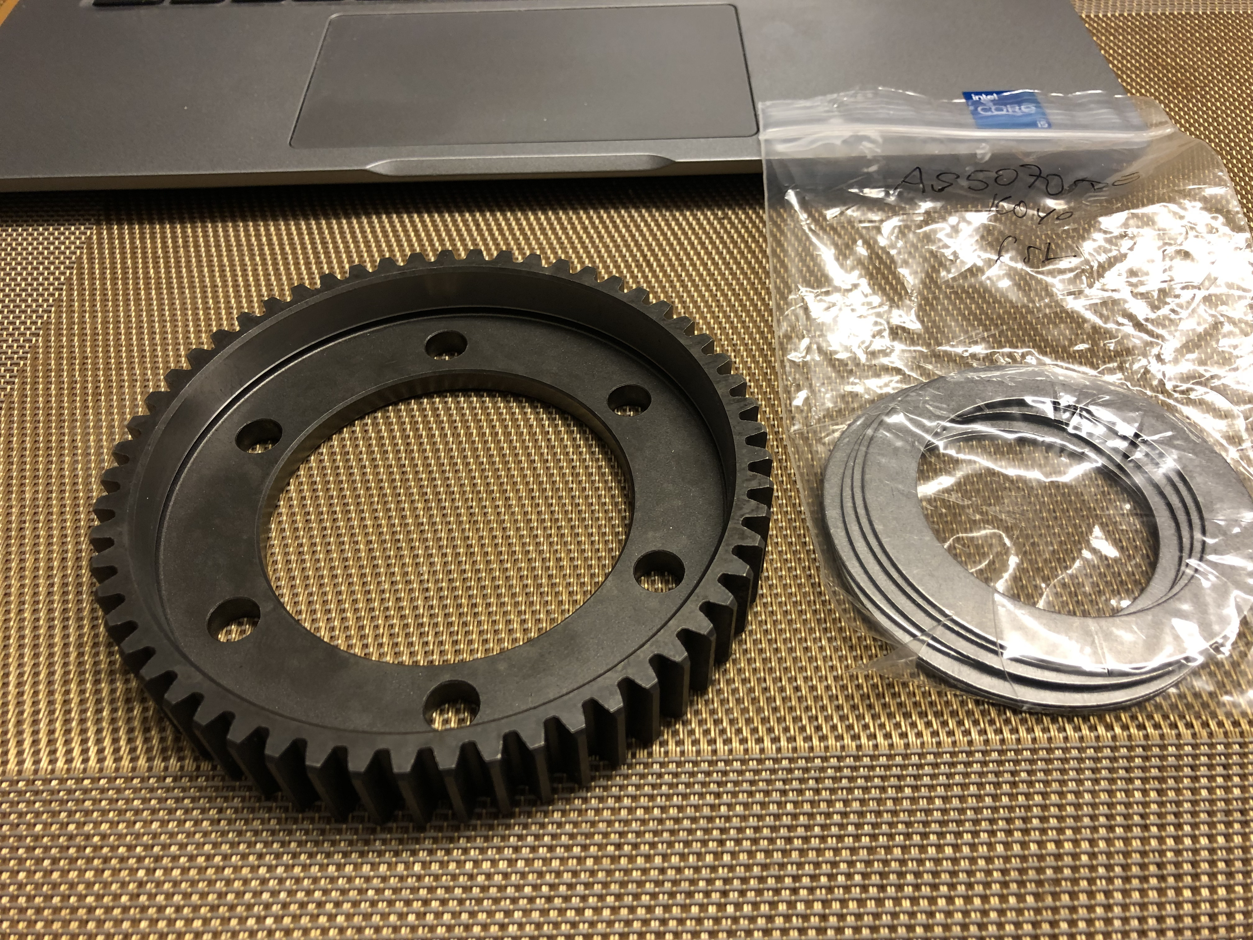

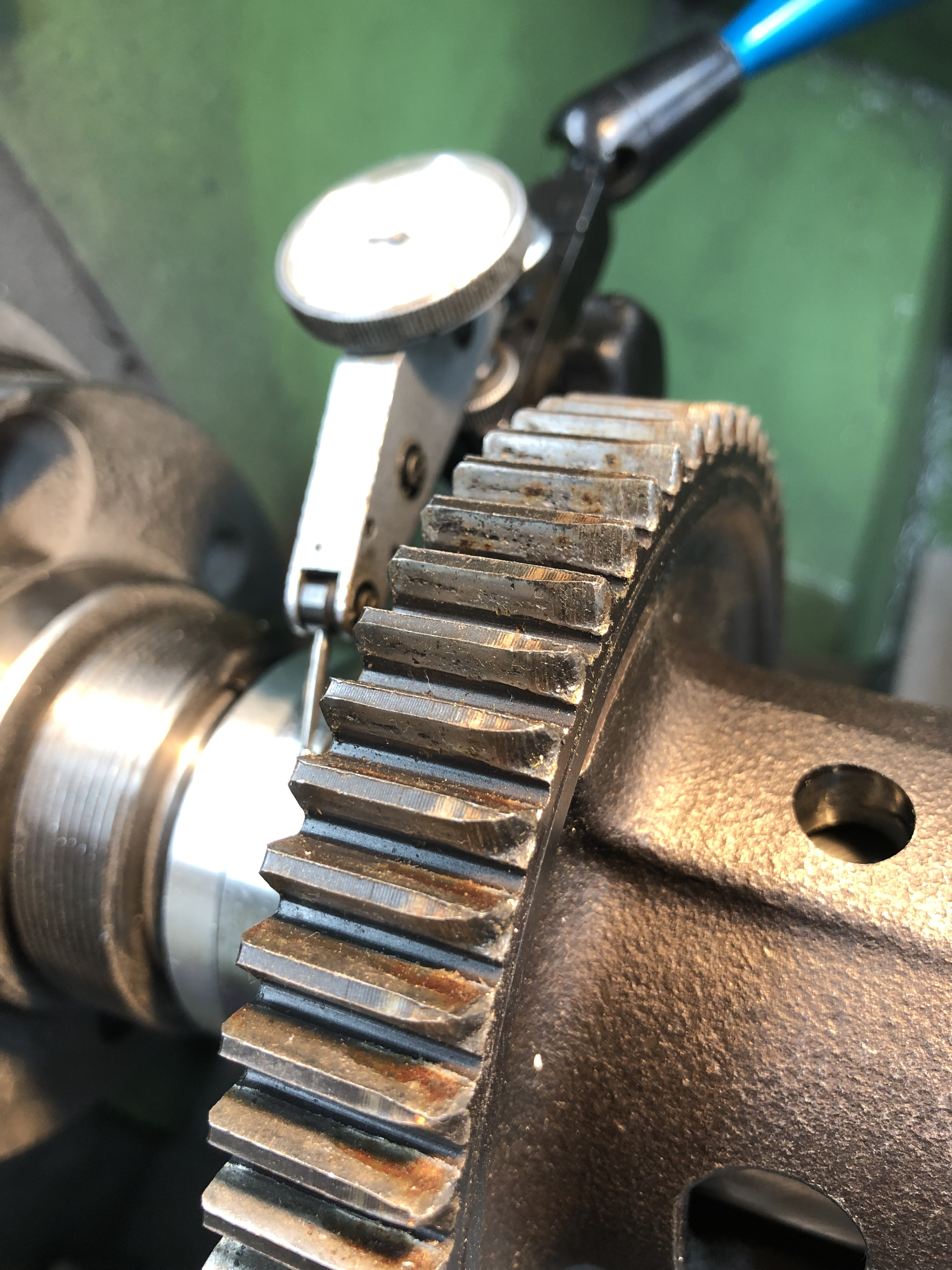

    Hallo liebe Kollegen,
    endlich habe ich mal mit etwas angefangen, was ich schon etwas vor mir hergeschoben habe.
    Erstmal habe ich das Motor- und das Differentialgehäuse endlich mal gestrahlt.

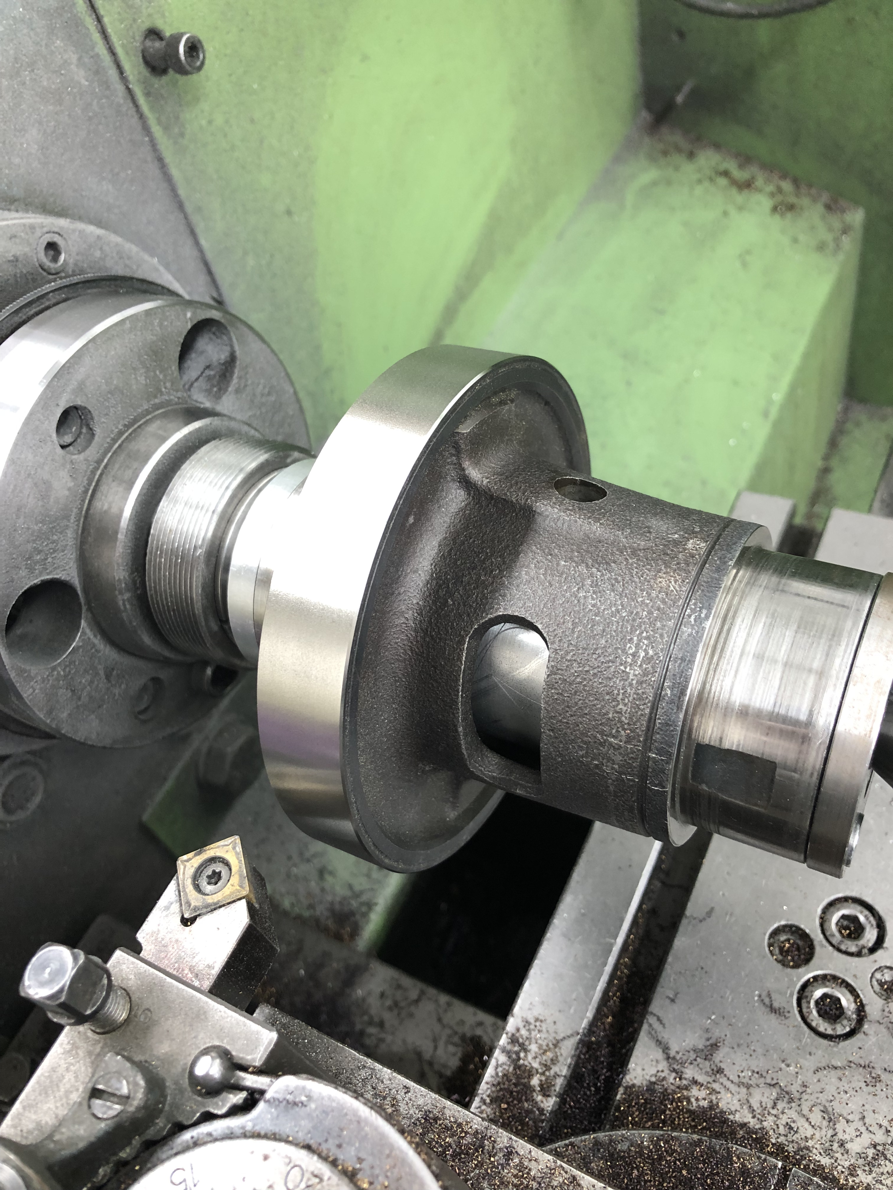

    Dann habe ich mir das Differentialhauptrad vorgenommen.
    Von Fantine habe ich ja zu dem Motor damals ein komplettes Differential bekommen, nur das Hauptrad war etwas angenagt an der Verzahnung, die Hauptlagerstellen etwas angefressen.
    Zu dem Hauptrad in der Ape muß man sagen, daß es wohl etwas weicher ist wie die üblichen Verzahnungen (man merkt es auch beim Bearbeiten) und wenn dann der Rückwärtsgang mit einer nicht ganz trennenden Kupplung eingelegt wird, leidet das als schwächstes Glied in der Kette.
    Nun gibt es von Dexter runderneuerte Haupträder mit einem adaptierten neuen Zahnkranz. Das kostet dann ungefähr soviel wie ein neues Originales (was dann auch etwas weicher ist).
    Das sieht dann so aus:
    Verstärktes Differentialhauptzahnrad "Rebuilt" - italobee Shop, 230,00 €
    italobee Shop Verstärktes Differentialhauptzahnrad "Rebuilt" in Getriebe & Übersetzung, Tuning, Ape 50, Ersatzteile & Zubehör
    www.italobee.de
    Der Kranz ist wohl aus etwas besser gehärtetem Stahl.
    Man kann den Kranz aber auch einzeln bestellen, was ich gestern gemacht habe. Kostet dann so 150 Euro. Da ich das Hauptrad ja selber bearbeiten kann und ich ohnehin ein paar Dinge verbessern will, gehe ich diesen Weg.

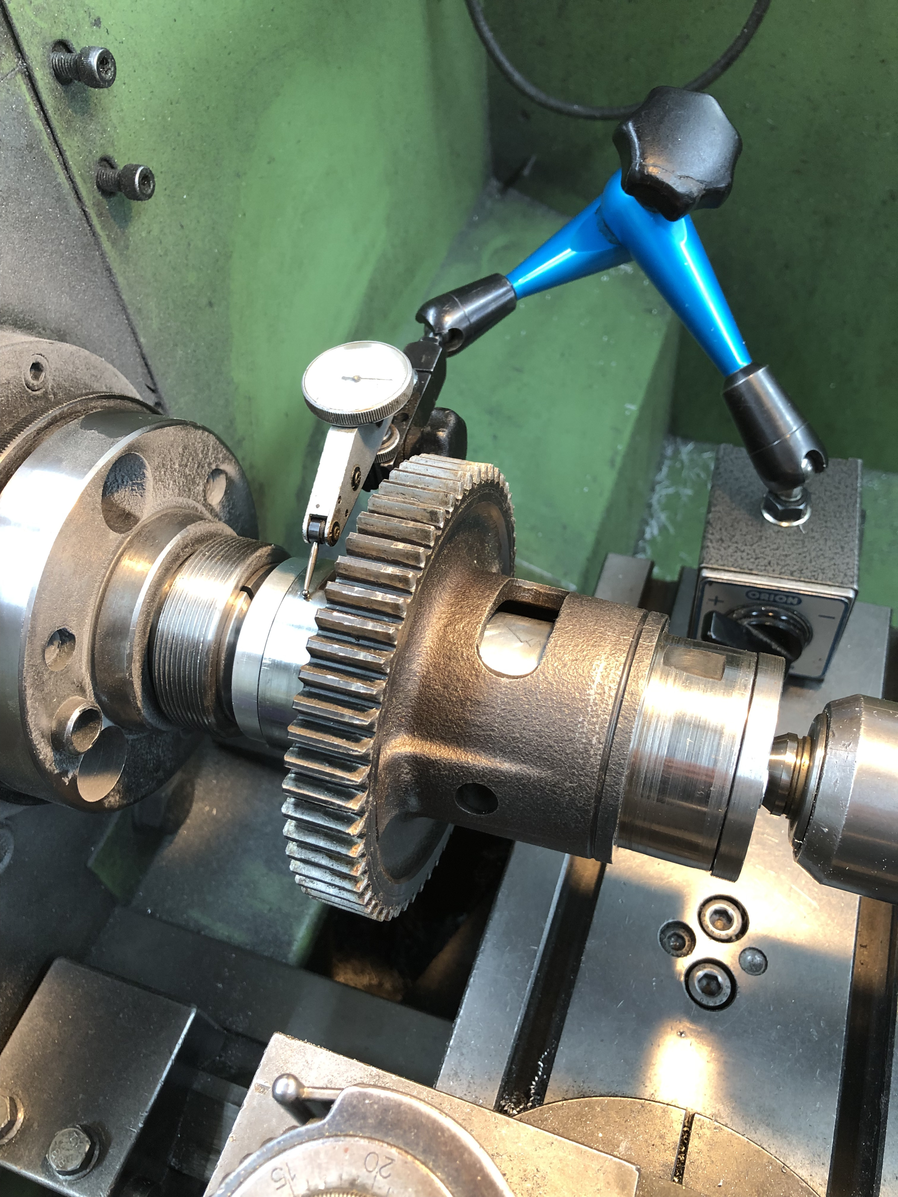

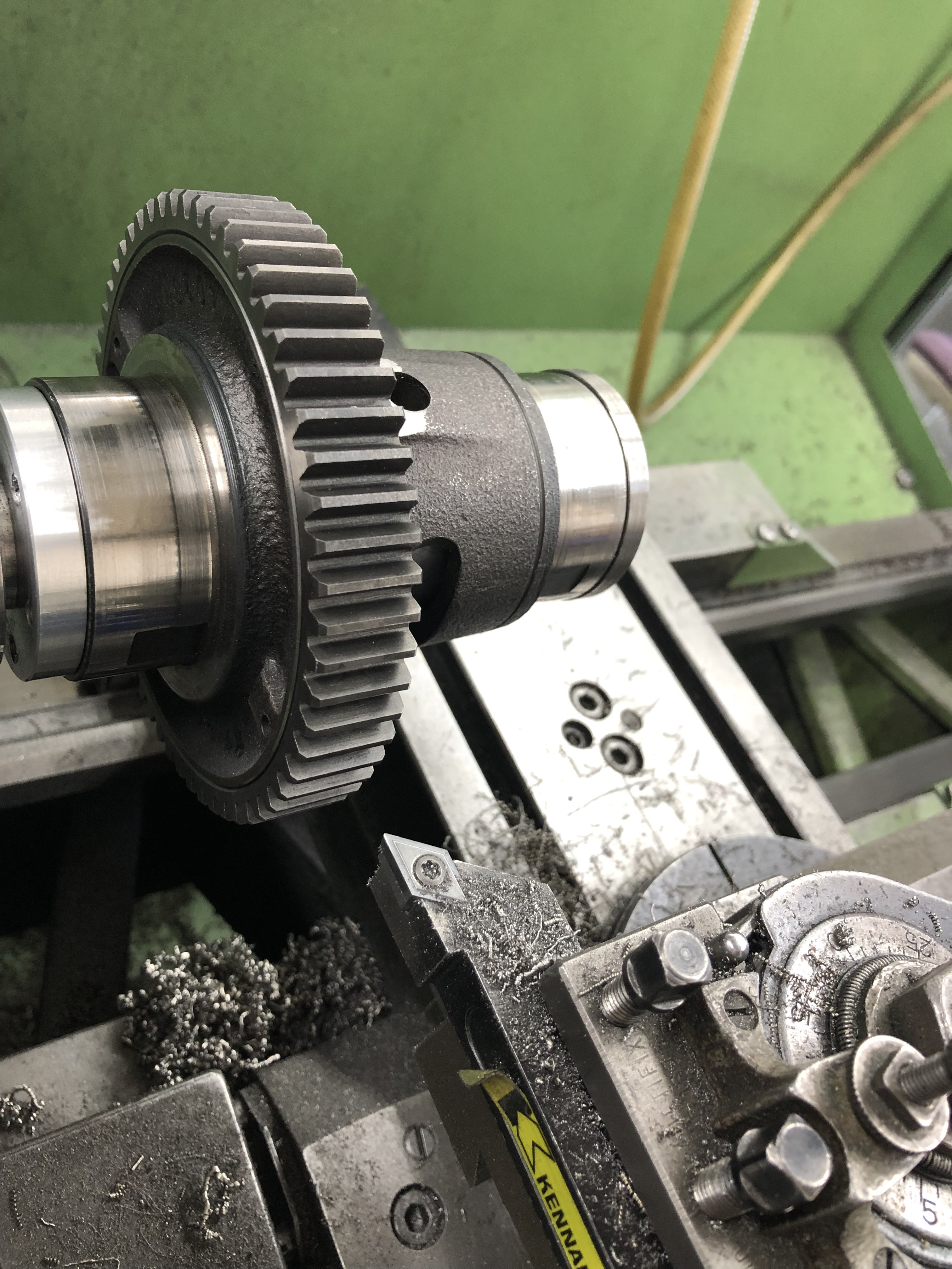

    Also heute mal eine alten Dorn für die Spannzange umgearbeitet, damit ich das Hauptrad aufnehmen kann:
    Die Hauptsitze links und recht laufen auf 3 Hundertstel, das ist OK. Wie man sieht, ist die Verzahnung etwas angekaut:
    Dann habe ich mal schrittweise die Verzahnung abgedreht und das war mal der Stand soweit:
    Jetzt muß ich warten, bist der Dexter-Verzahnungskranz kommt, damit ich das Hauptrad entsprechend anpassen kann.
    Auf dem Dorn kann ich dann die Sitze nochmal etwas überdrehen, weil die auch nicht mehr die Schönsten sind.
    Dadurch muß ich natürlich die Gleitlagerung im Gehäuse auch neu machen. Eine Seite läuft in einem Gleitlager, die andere Seite direkt im Alu.
    Beide Seiten werden wie mein anderes, verbautes Differential auf Maß angefertigte Bronze-Buchsen bekommen. Dazu muß ich das Gehäuse auch ausspindeln, zumindest auf der Seite, die noch keine Gleitlagerungsbuchse hat.
    Das werde ich dann natürlich bebildert berichten.
    Was ich heute noch bestellt habe, sind Axialscheiben als Normteil. Die sind hart und 1 mm dick.
    Bei der Ape läuft in Kurven das Hauptrad axial immer gegen das Alugehäuse. Da mache ich jetzt die Scheiben dazwischen, weil mir das als Ingenieur einfach weh tut. Dazu muß ich die Anlaufschultern am Hauptrad ebenfalls etwas nachsetzen, aber das geht auf dem Dorn relativ einfach.
    Ich werde also wohl die kommende Woche dazu nutzen, sofern ich mir abends die Zeit immer nehmen kann, das Differential auf einen richtig schönen technischen Stand zu bringen, der so nicht üblich ist.
    Bis dann, Kollegen,
    Gruß Paddy.

    Im Apeforum hat vor vielen Jahren jemand ein Diff auf beidseitige Gleitlagerung umgebaut und sehr gut dokumentiert.
    Dasverbesserte Hauptrad gab es noch nicht - und die unsaubere Abstützung des Haupreads gegen das Gehäuse bei Kurvenfahrten ist auch geblieben.
    Ich hoffe nur, dass du mit den harten Anlaufscheiben den Verschleiss nicht in die Flanken des Hauptrads verlagerst. Denn obwohl ich weder Ing. noch Metallurg bin, kann ich mir vorstellen, dass dass Weichmmetall des Hauptrads nicht ohne Grund so weich ist.
    Das gesamte Spiel wird eh immer grösser mit zunehmender Laufleistung. Aber ob es eher am Gehäuseoder am Hauptrad zu Verschleiss kommt kann ich h nict sagen, da ich weder ein neues Gehäuse noch ein neues Hauptrad in Händen hatte und vermessen konnte - bin halt Schrottie...

    • November 29, 2025 at 18:30
    • #98
    War ich das etwa mit der beidseitigen Lagerung in Bronze...?:)
    Also wegen der Härte des Hauptzahnrads. Von Berufs wegen ändern wir zuweilen harte Prototypenteile mechanisch ab. Da wird auch manchmal ein Zahnrad abgeändert.
    Und ich muß sagen, ganz so weich, zumindest an der Verzahnung, ist das Ding nicht.
    Ich habe es nicht gemessen, aber so um die 500 HV hat das Ding schon, normale Verzahnungen so 700-800.
    Wie hart das Ding in dem Bereich ist, wo später die Anlaufscheiben sitzen, werde ich dann sehen, wenn ich die Sitze überdrehe.
    Nach der Verzahnungsbearbeitung kam auf jeden Fall noch eine Wärmebehandlung, bevor die Sitze bearbeitet wurden.
    Jetzt schauen wir mal, bei meiner Kilometerleistung hält das wahrscheinlich ewig. Ich kriege keine 1000 km zusammen im Jahr.
    Die Scheiben sind heute gekommen, jetzt müssen sie halt nächste Woche noch ausgedreht werden auf das finale Maß.
    Die ape-spezifischen Teile sind auch da, auch das Zahnrad.
    Wie kann es auch anders sein, der bearbeitete Zentrierdurchmesser des Radkranzes ist nicht bis zum Freistich bearbeitet, da muß ich etwas nachsetzen.
    Ansonsten habe ich mit dem Ding alle Maße und es kann losgehen nächste Woche. Ich denke, es wird eine kombinierte Verbindung, geschraubt und zusätzlich am Zentrierdurchmesser geklebt.
    Vielleicht strahle ich auch sämtliche Kontaktflächen zwischen dem überdrehten Differentialrad und dem Kranz mit Korund und es kommt überall Klebstoff hin, mal sehen. Nur auf die Verschraubung verlasse ich mich nicht.
    Wobei ich das so einen 2K-Kleber hätte, bei dem ohne Schrauben wahrscheinlich halten würde, der ist der Hammer.

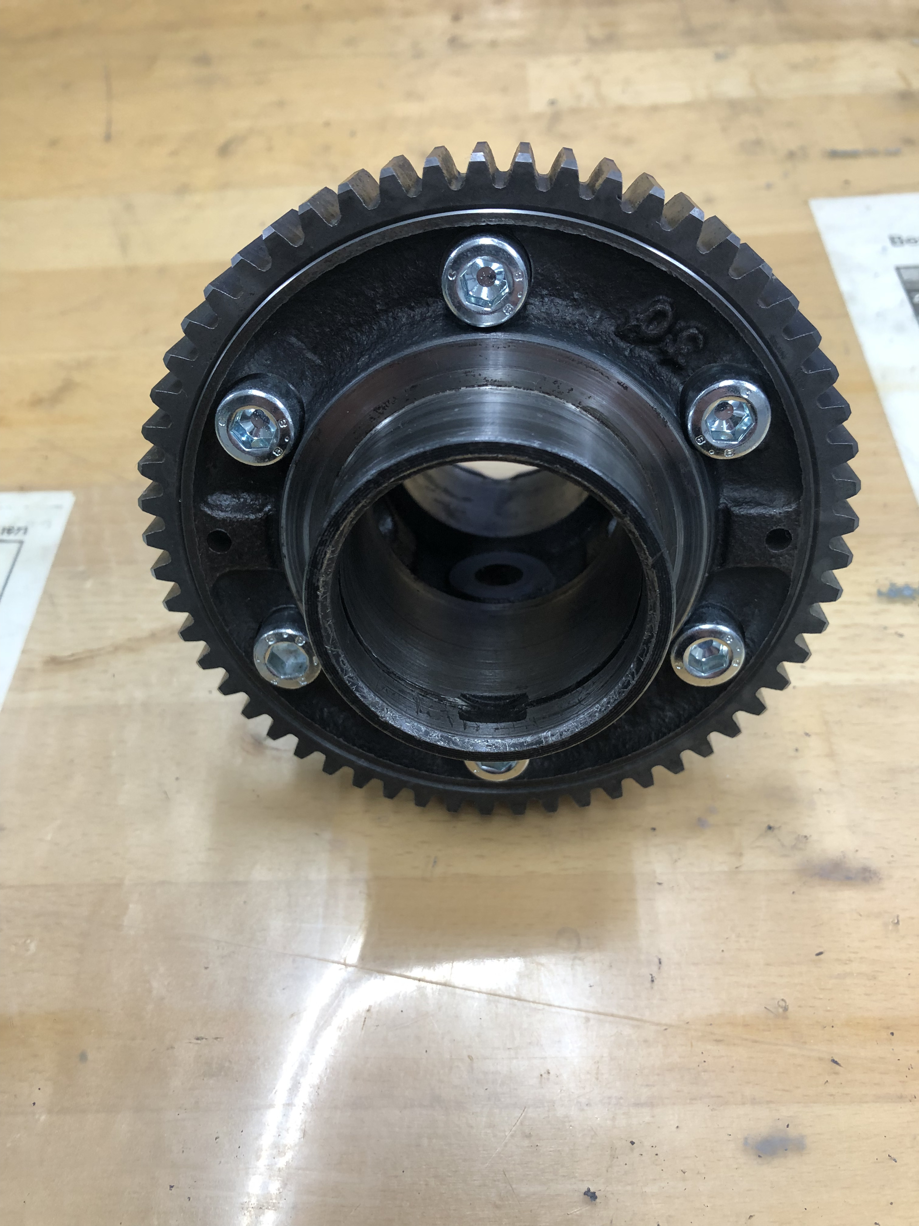

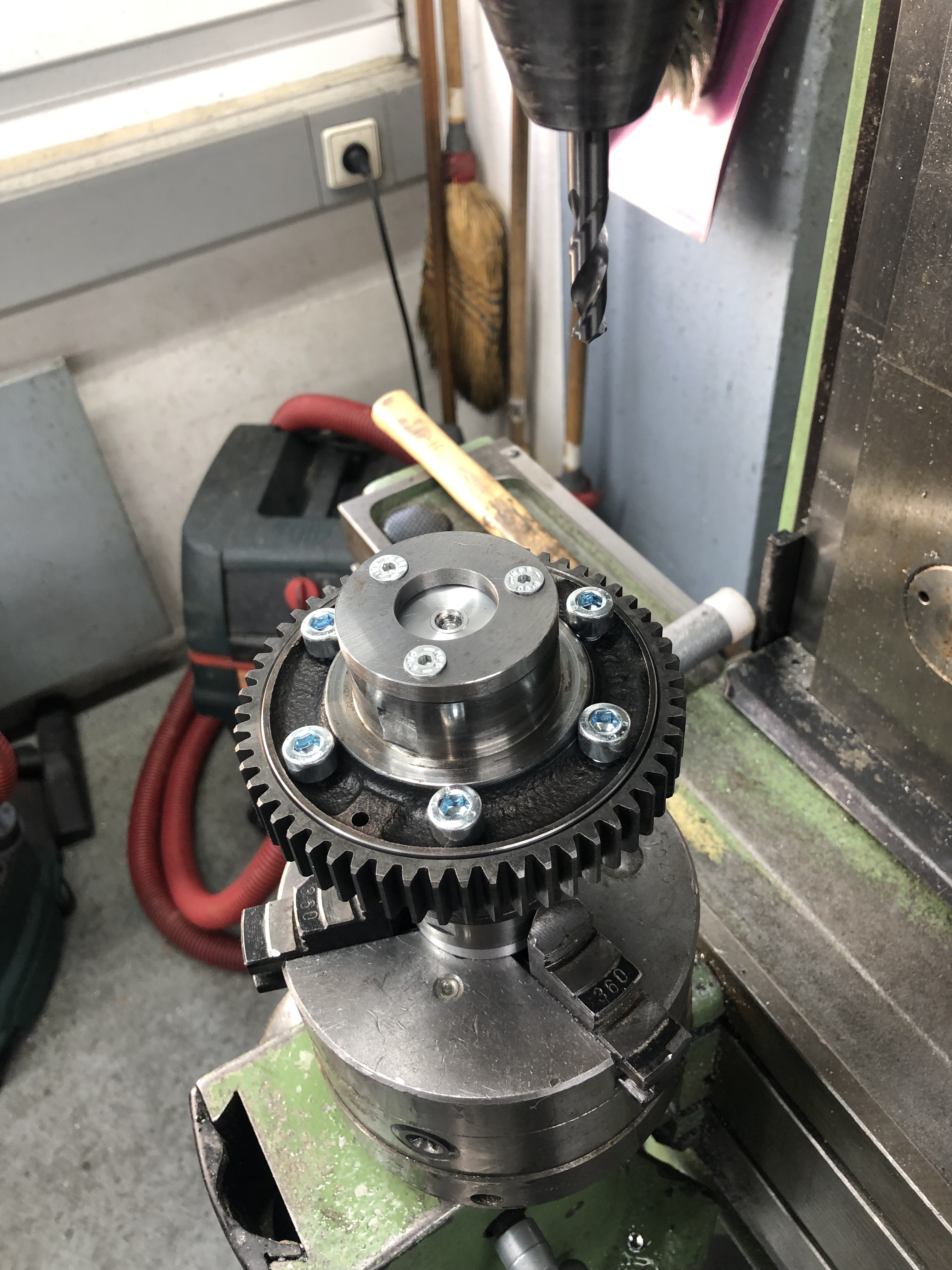

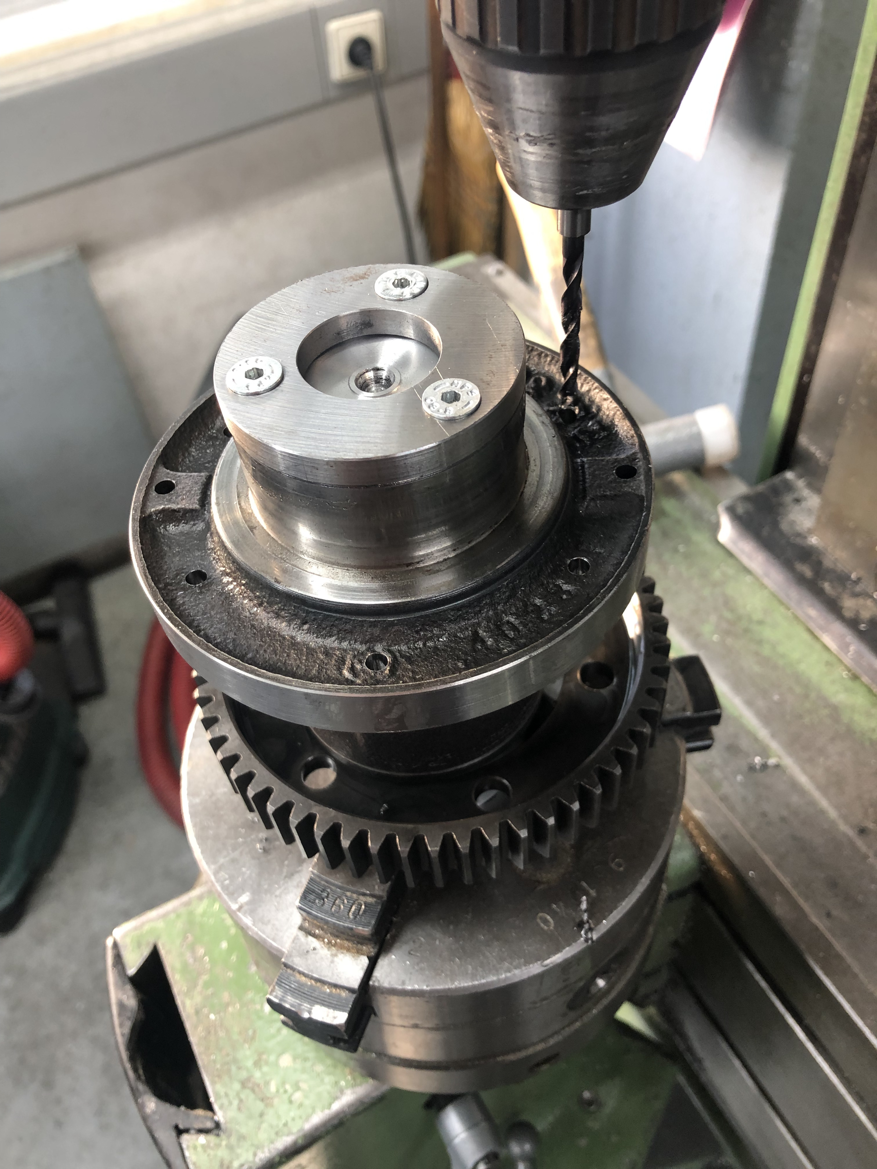

    So die Damen,
    gleich vorneweg, mein neues Hobby wird das nicht, ein verschlissenes Differentialhauptzahnrad einer Ape 50 mit dem Dexter Zahnkranz wieder zu richten...
    Nachdem ich mit ein paar verschiedenen Hartmetall-Plättchen rumprobiert habe, hatte ich eines gefunden, das schöne Späne mit dem zähen Zeug gemacht hat.
    Ich habe dann den Außendurchmesser auf das Zentriermaß des neuen Zahnkranzes überdreht und dann im Anschluß die Position hergestellt:
    Dann hat der Kranz schön gepaßt, saugend auf dem Zentrierdurchmesser:
    Dann habe ich lauter Hartmetall-Zeug zusammen gekramt für die Bohrungen, Zentrierbohrer, 4er Bohrer, 8er Bohrer und ein 14er 3-Schneider für die Senkungen. Mit dem Dorn auf den Teilapparat, Lochkreis vermessen am Dexter-Rad und los:
    4er Bohrungen, zuvor mit Zentrierbohrer:
    Dann 8er und die Schrauben konnte ich schonmal stecken:
    Dieser total krumme Teilkreisdurchmesser (den ich echt glaub viermal gemessen habe und immer wieder das gleiche krumme Maß rauskam) hat tatsächlich gepaßt.
    Dann mit dem 14er 3-Schneider die Senkungen gemacht:
    Danach mit einem Hartmetallsenker etwas die Bohrungen gesenkt und mal testweise zusammengeschraubt:
    Sieht doch schonmal so aus wie auf dem Link.
    Den Lehrling hatte ich letzte Woche an seinem letzten Tag noch einen Teller mit einem 28er Zapfen drehen lassen, damit ich mir eine Vorrichtung für die Spannzange machen kann, um die harten Scheiben innen auszudrehen. Ich habe dann den 70er Außendurchmesser eingedreht, innen etwas ausgekesselt und außen 3 Gewinde gesetzt auf dem Teilapparat, um die Scheiben spannen zu können.
    Jetzt kann ich die Scheiben schön mit vernünftigen Rundlauf innen anpassen:
    Morgen geht es weiter. Ich werde mal die Breite der Lagergasse ausmessen, damit ich festlegen kann, wieviel ich die Schultern am Hauptrad zurücksetzen muß.
    Grob gemessen hat das Hauptrad im Gehäuse zwischen 0,4 und 0,5 mm Axialspiel. Das werde ich etwas verringern, also denke ich, daß jede Schulter um ca. 0,9 mm zurückgesetzt werden muß, damit dann mit den harten Scheiben 1-2 Zehntel Spiel in Summe rauskommen. Das strebe ich mal so an aus dem Bauch raus.
    Dann Gehäusehälften ausspindeln und Gleitlager drehen. Eins nach dem anderen.
    Ich berichte,
    Gruß Paddy.
