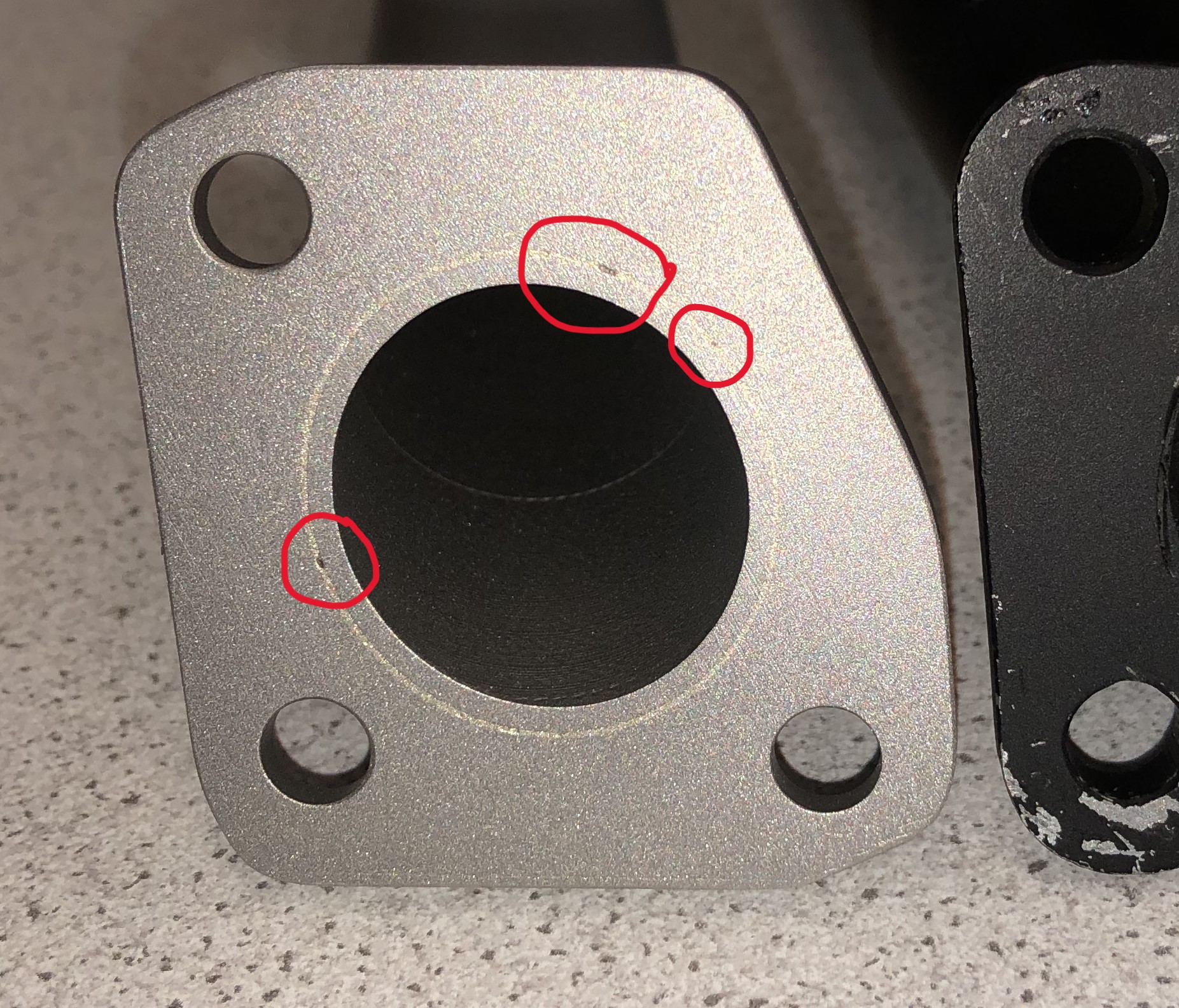

    So, zum Thema ASS, er ist fertig:
    Die Kontur sieht vielleicht etwas seltsam aus, aber die hat geometrisch einen erklärbaren Hintergrund. Ich habe jeweils eine Parallele zu den Verbindungslinien der Bohrungen gezogen und danach abgefräst. Vorher war es ja ein Rechteck, jetzt ist der Flansch quasi rundherum mit einem Parallelogramm beschnitten. Nicht ganz original, aber was soll's. Original ist da irgendwo noch ein Bauch raus, der über meine rechteckige Flanschgrundlage rausragt. Ich finde es OK so.
    Er ist jetzt auch einen Tick kürzer als der, den ich vor 5 Jahren zum Projekt 21.21 gemacht hatte:
    Der Unterschied zwischen den beiden ist jetzt nicht riesig, aber es hat Spaß gemacht und technisch gesehen ist der neue etwas besser als der alte. Der neue hat ab dem Klemmbereich nun 23 anstatt 21 mm Innendurchmesser und sein elliptischer Anschluß trifft jetzt genau auf das Langloch im Gehäuse und mit etwas Bearbeitung am Motorgehäuse passen beide Anschlußkonturen genau auf einander.
    An Schönheit sterben halt...klatschen-)
    Der neue ASS ist jetzt komplett aus Edelstahl und das Rohr an einem Stück, nicht mehr angesetzt verlängert. Die Verbindung ist Silberlot.
    Das war etwas Käse. Ich hatte sonst immer Silberlot mit Flußmittelmantel. Hier wollte ich mal reine Stäbe plus Flußmittel aus dem Fläschchen ausprobieren. Da ist mir das Flußmittel teilweise verbrannt, da es etwas tricky zum erhitzen war wegen der stark unterschiedlichen Wandstärken.
    Ich mußte nochmal strahlen und nachlöten. Aber jetzt nach dem Strahlen (zuerst Korund, dann Glasperlen) sieht das gut aus. Der Lötspalt ist auch gefüllt, wie man auf dem zweiten Bild sieht.
    Also so ein paar "offene" Stellen seh' ich da aber noch:
    Das hätte ich von Dir so nicht erwartet, Paddy! :-4
    lmaolmaolmao
    Nee, ist super geworden, wie immer bei Dir!
    Ich beneide Dich um Deine Fähigkeiten, Deine Akribie und Deinen Maschinenpark!!
    :-2:-2:hurra:

    • #92
    Vielen Dank, Jörg.
    In der Tat sind mir die Stellen erst wirklich aufgefallen, als ich die Bilder nach dem hochladen in den Beitrag nochmals gezoomt betrachtet habe. Eine kleine Fehlstelle auf der gehäusezugewandten Seite hat außen an der Naht quasi schräg gegenüber einen "Nachbar". Die Löterei mit dem teilweise angekokelten Flußmittel hat nicht so Spaß gemacht, das kenne ich anders.
    Ich muß mir das nochmal unter der Vergrößerung anschauen interessehalber. Nicht auszuschließen, daß der Lötspalt an der Stelle tatsächlich unterbrochen ist und quasi ein Durchgang besteht. Undicht wäre es dann trotzdem nicht, weil der Lötspalt von der Dichtung zugedeckt ist, aber so ungleich dicke Teile löte ich nicht mehr mit diesem separatem Flußmittel.
    Vielleicht habe ich mich auch einfach nur doof angestellt oder mein neuer Brenner taugt nicht so recht.
    Es ärgert mich tatsächlich etwas, weil der ASS jetzt echt ein Riesenaufwand war und die Löterei nur ein Bruchteil der Arbeit..lmao
    Hauptsache das Rohr hält in dem Flansch und das Lot hat sich ist tatsächlich an den meisten Stellen in den Spalt gesogen...
    Was soll's...:P
    Gruß Paddy.
  • Christian97
    1,082
    3,302
    413
    • November 4, 2025 at 22:31
    • #93
    Hallo Paddy,
    habe früher des öfteren beruflich im Kundenauftrag Hartlötungen durchgeführt.
    Dabei immer Silberlot mit Flussmittel Degussa H.
    Wurde immer gut.
    Vor ein paar Jahren meinte ein Kollege, Versuch mal die flussmittelummantelten.
    Was soll ich sagen...es war mir zu wenig Flussmittel. Bin ein Fan vom Aufpinseln.
    Und sollte....Tipp von meinem Meister damals...1995...wenn die Lötstelle korrodiert ist...nochmal Flussmittel aufpinseln und erhitzen.
    Flussmittel entfernt Oxide:-2
    Herzliche Grüße
    Christian
