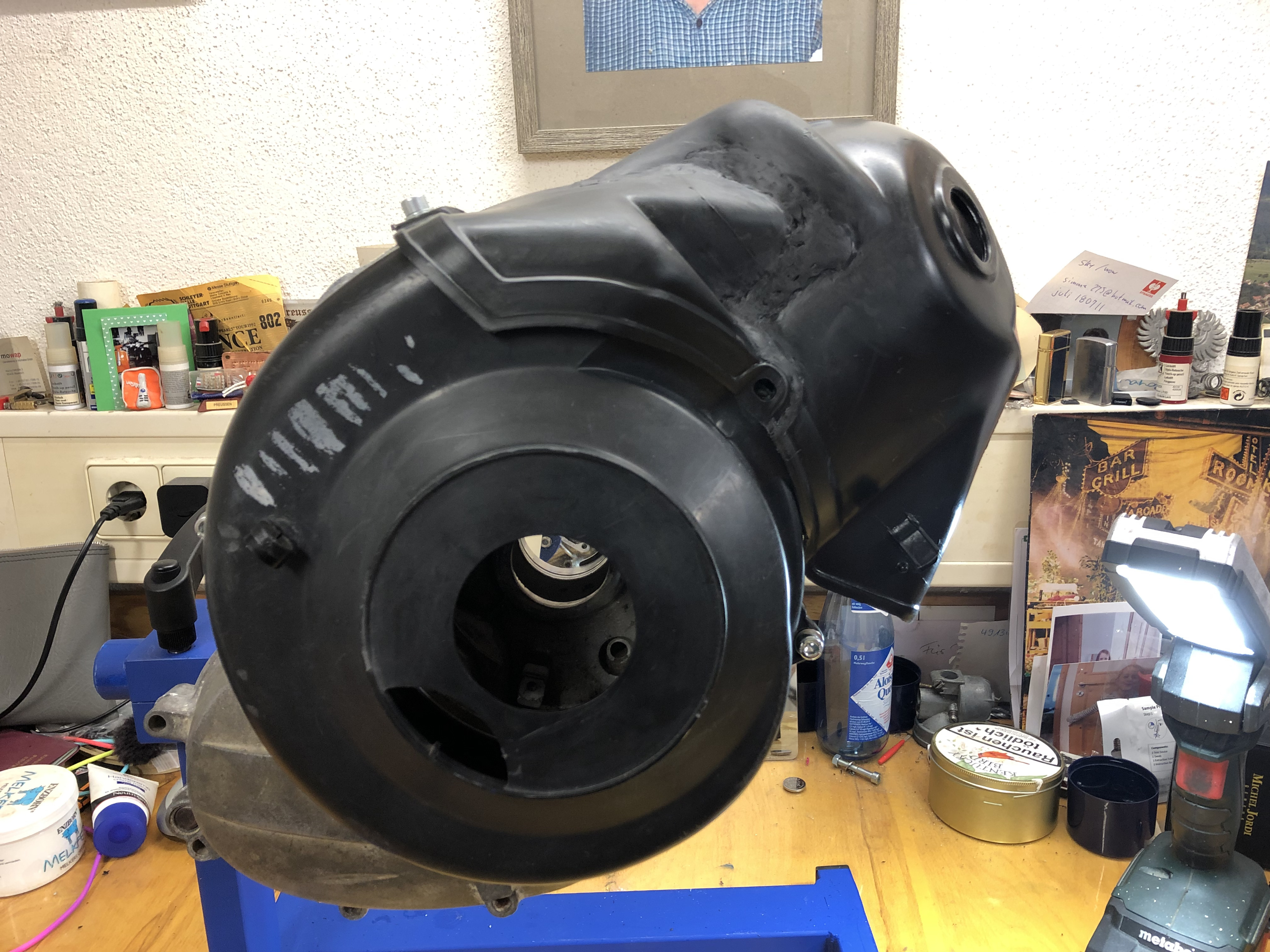

    So, aber nun mal zur Haube. Ich hatte ja bei meinem speziellen Automatikmotor mich schonmal im Kunststoffschweißen versucht. Das Ergebnis war so lala.

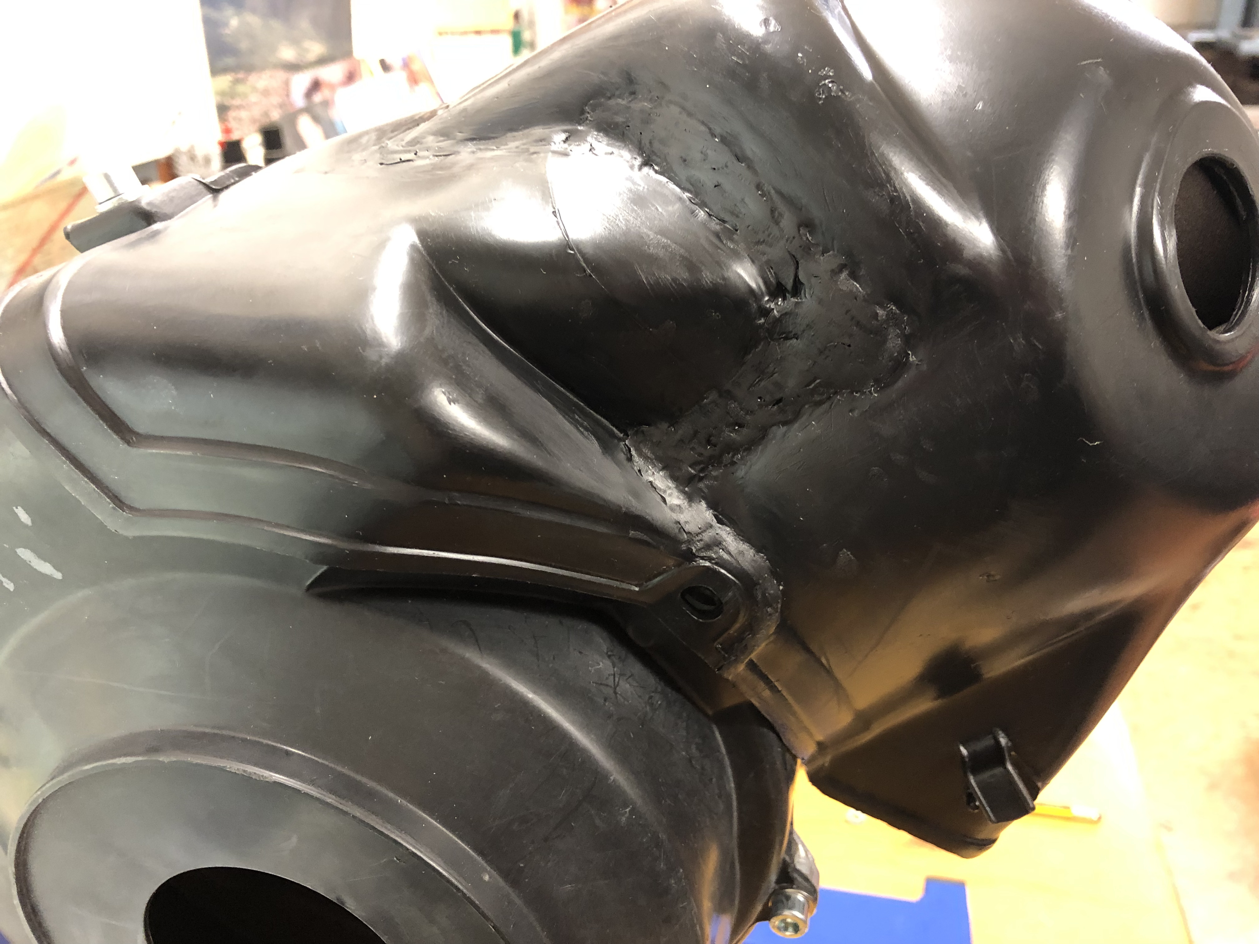

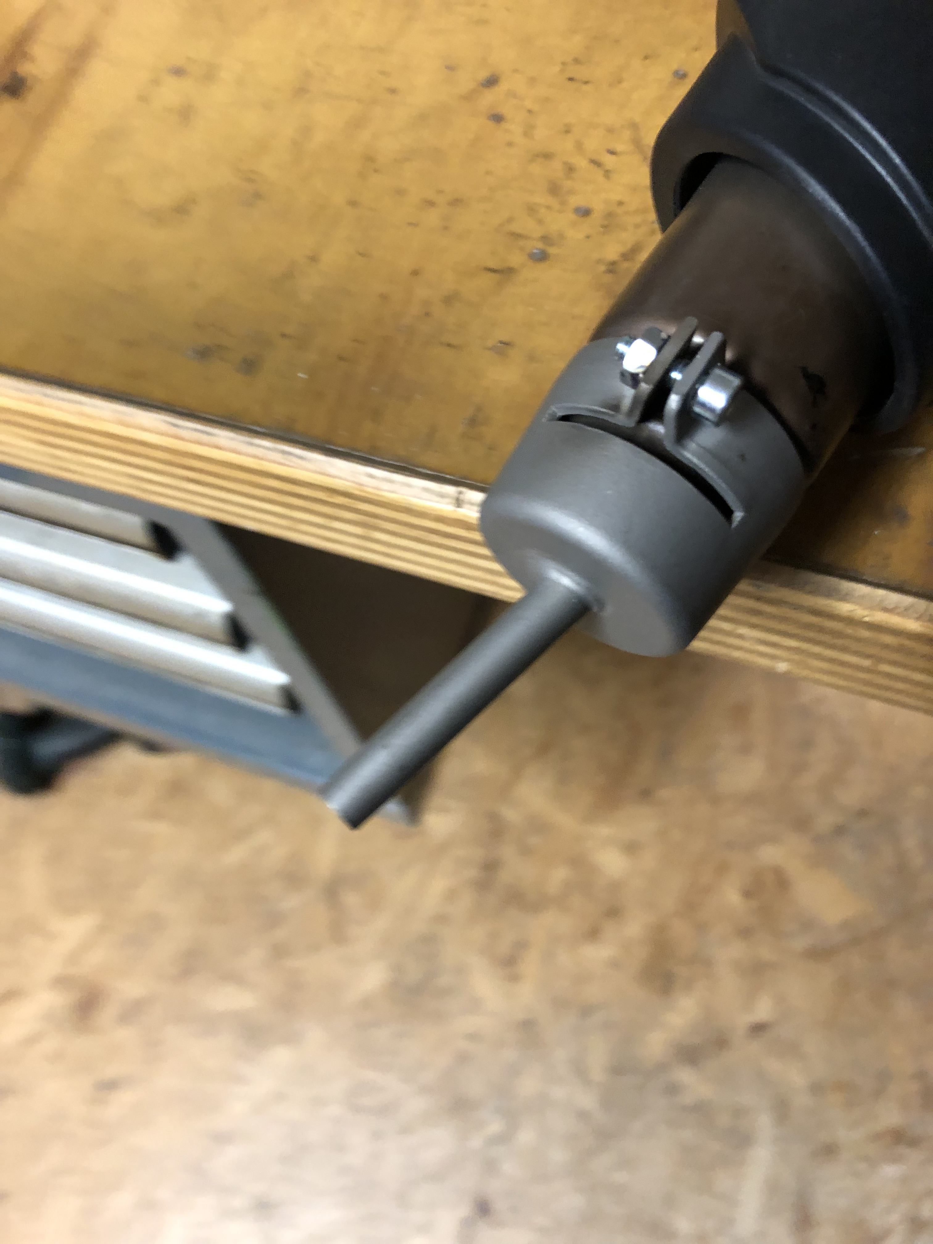

    Nun war ich etwas besser vorbereitet. Ich hatte mir eine 5 mm Düse bestellt und auf meine Heißluftpistole adaptiert. Das letzte Mal hatte ich mit einer 8 mm Düse geschweißt und damit wurde ein viel zu großer Bereich um die Schweißstelle weich. Weiter habe ich im Internet gelesen, daß man immer die Oxydschicht vom Schweißdraht und dem Schweißgut kratzen/schleifen soll.
    Damit wurde es dann deutlich besser:

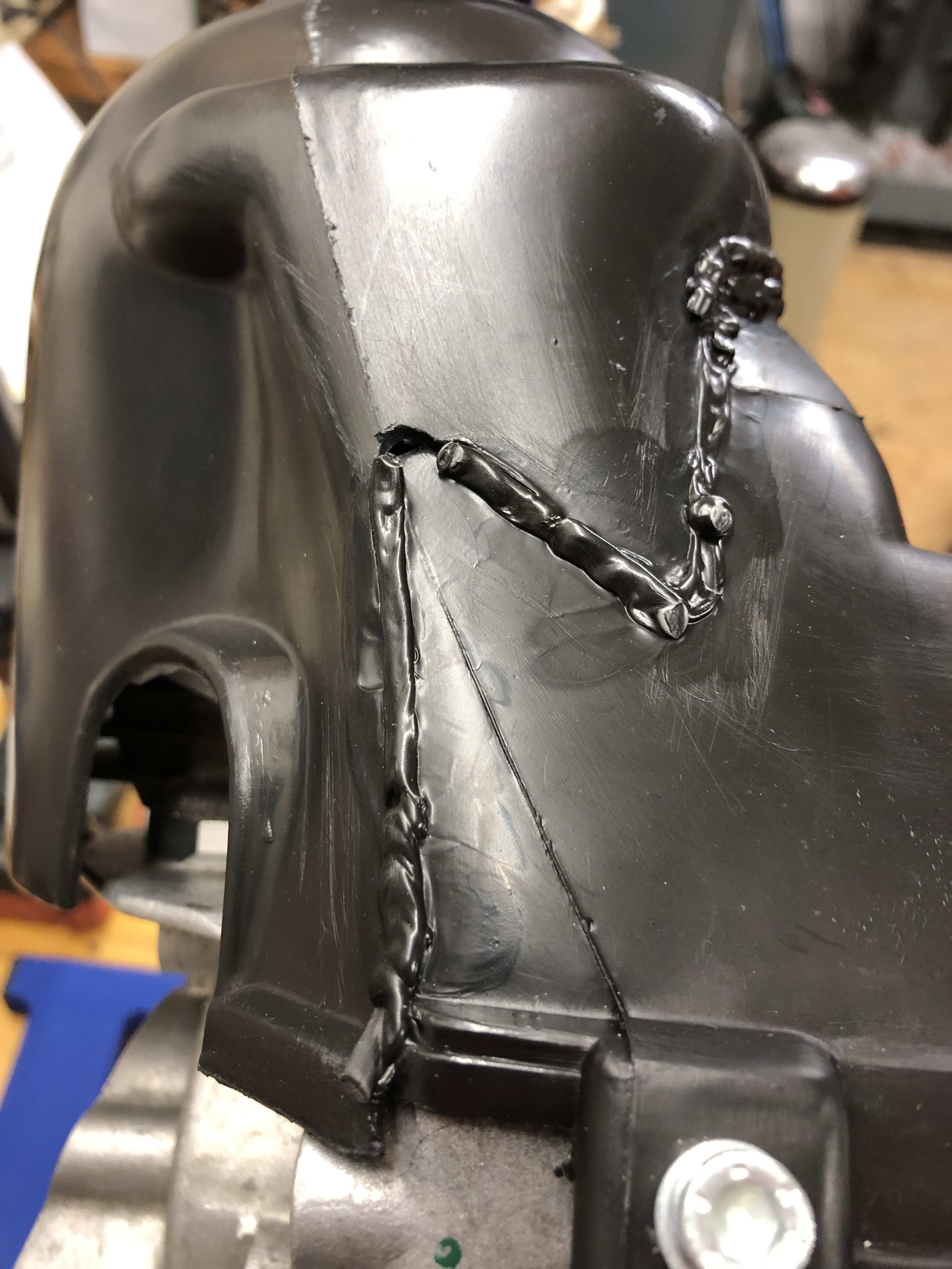

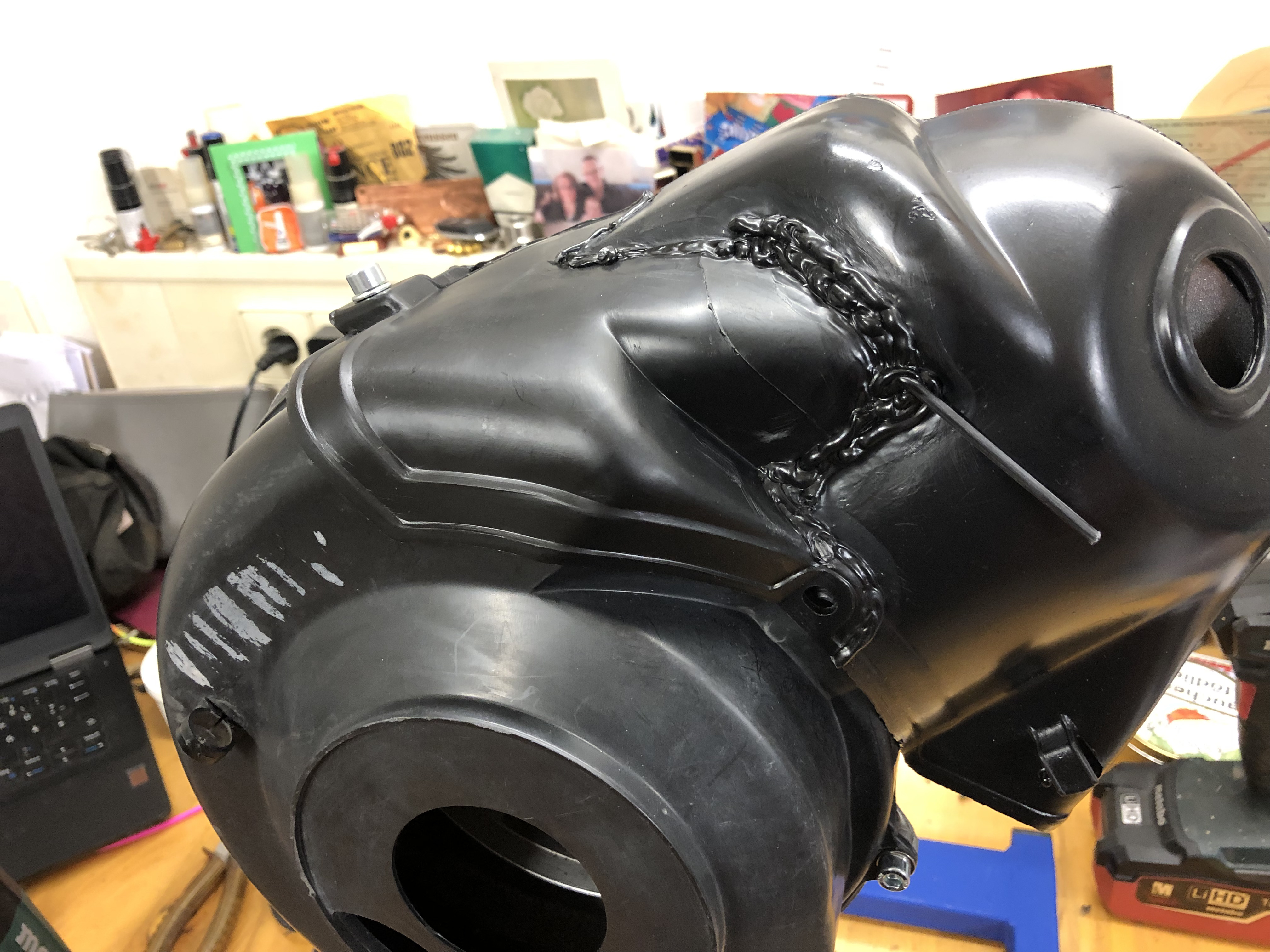

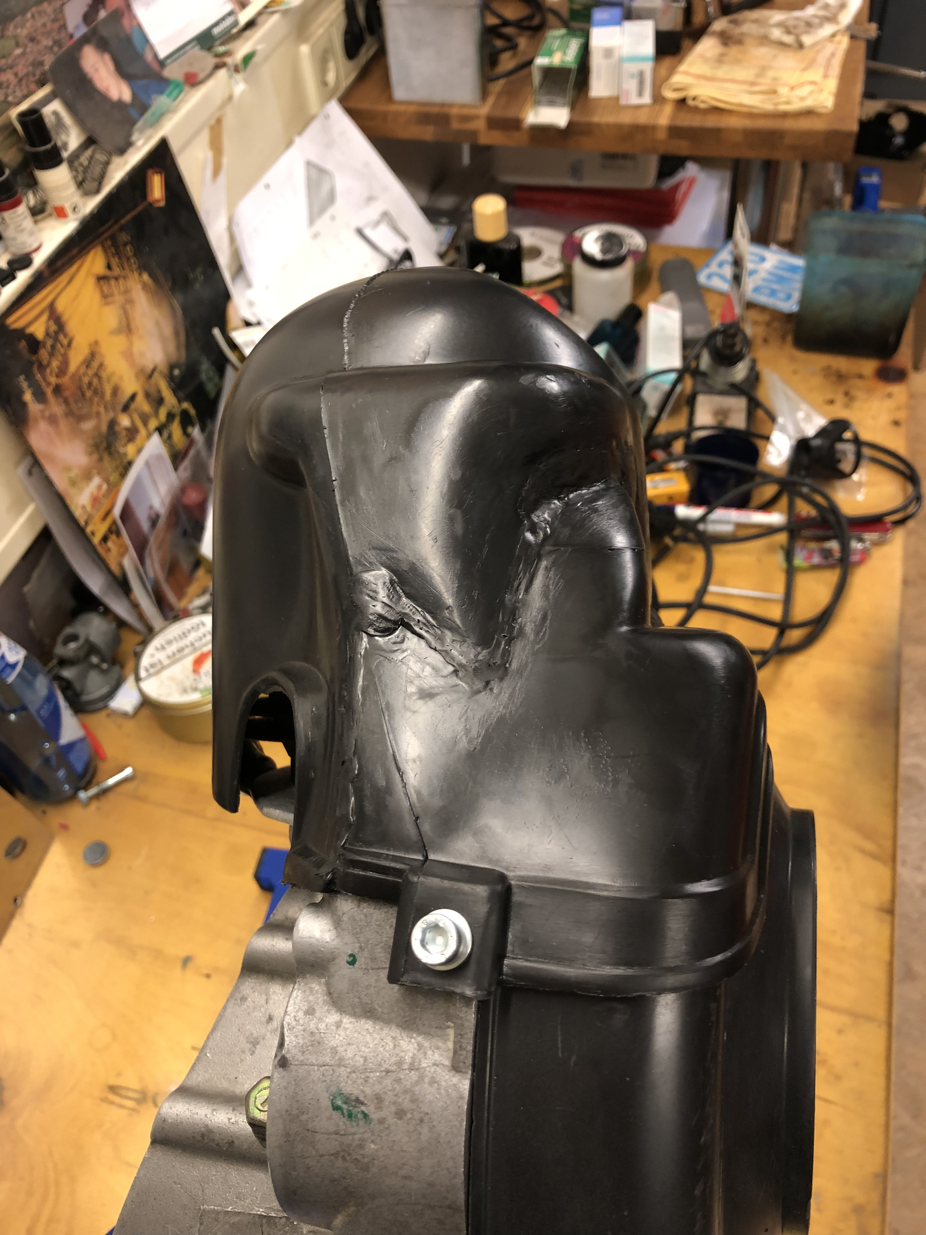

    Hatte dann mal den Zylinder und die beiden Haubenteile montiert, mit eine Heftdüse geheftet und in großen Teilen verschweißt:

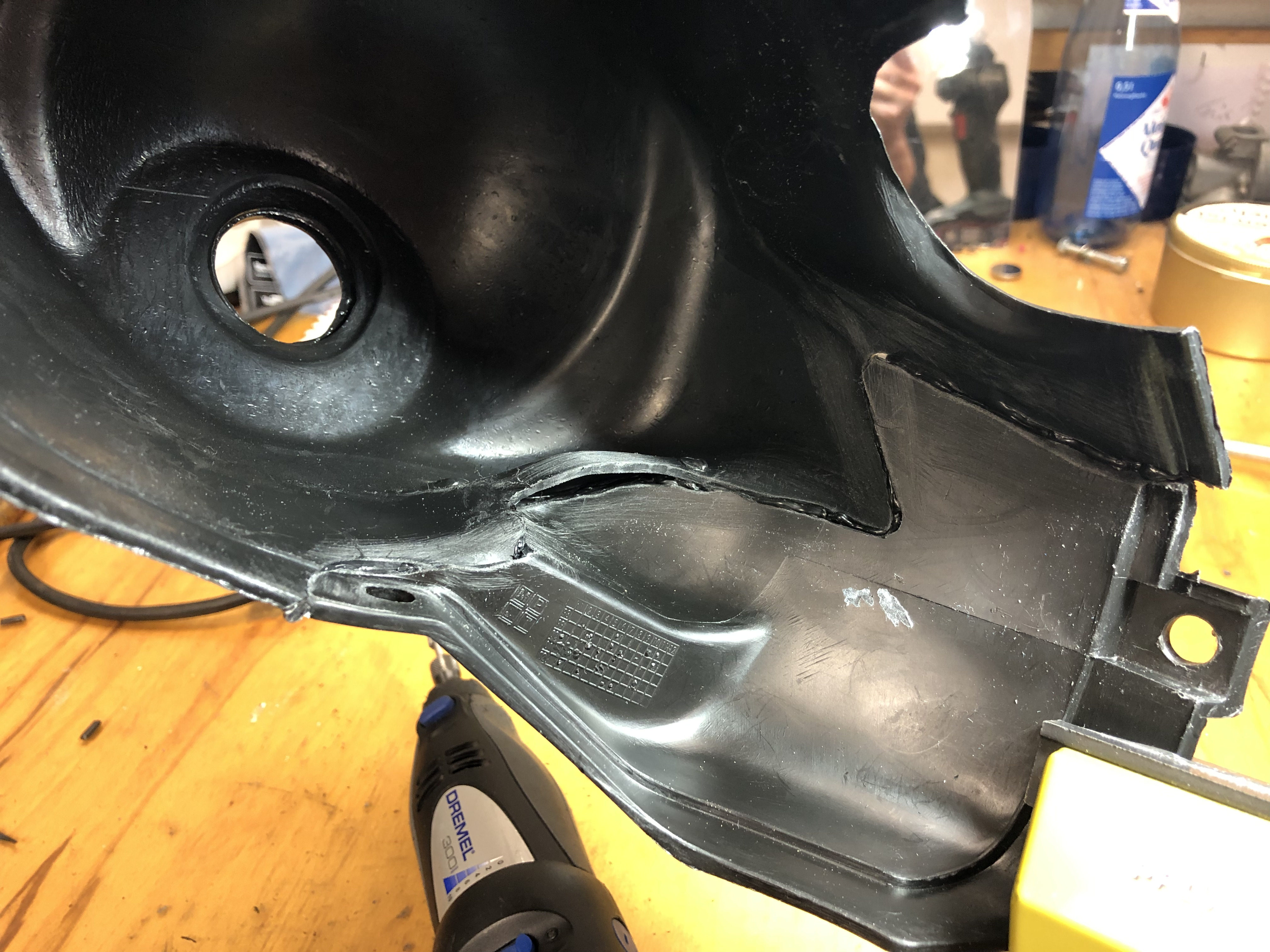

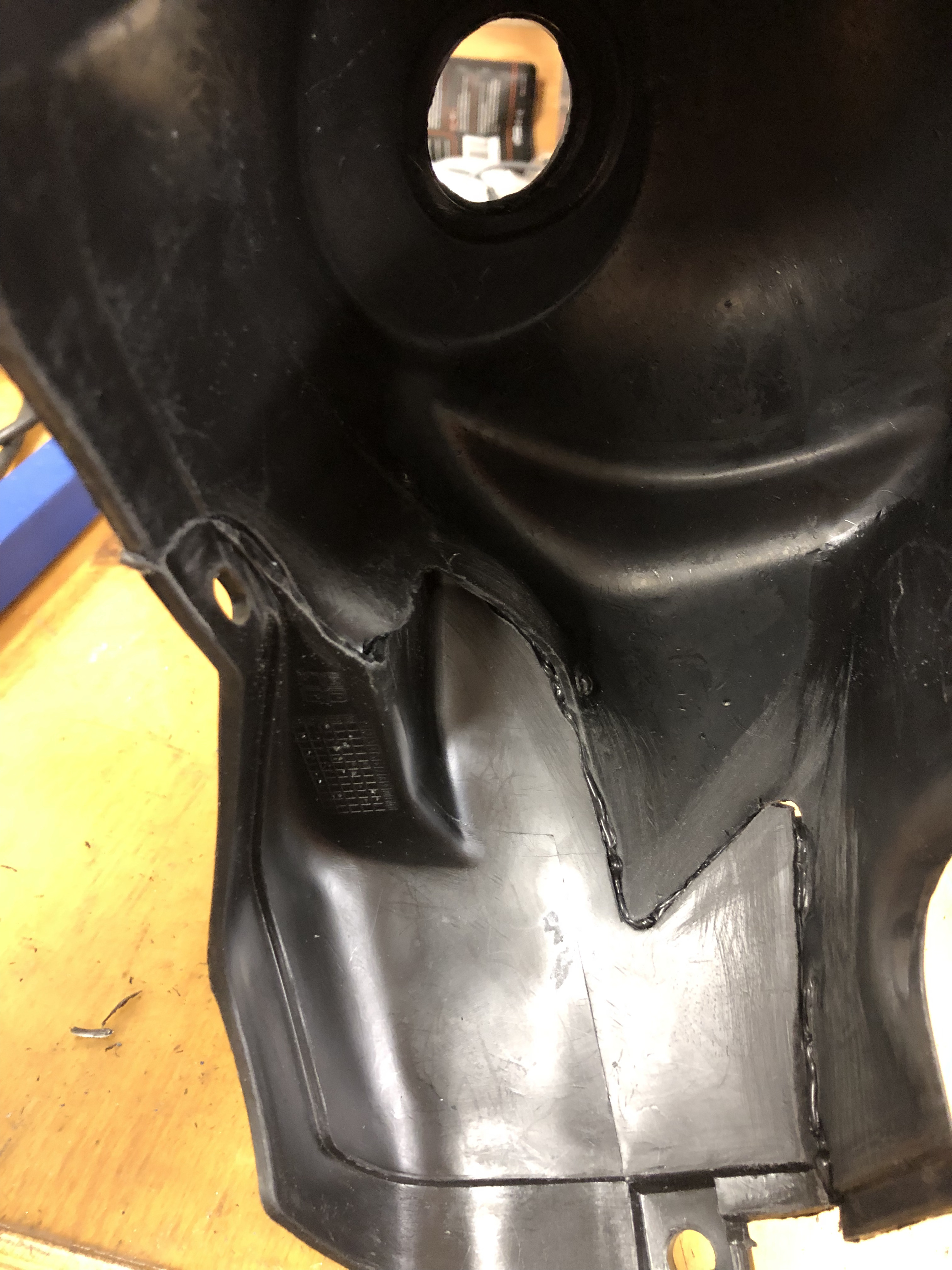

    Dann die Haube abgenommen, sie war ja jetzt an einem Stück, und innen geschweißt und eine Überlappung weggefräst:

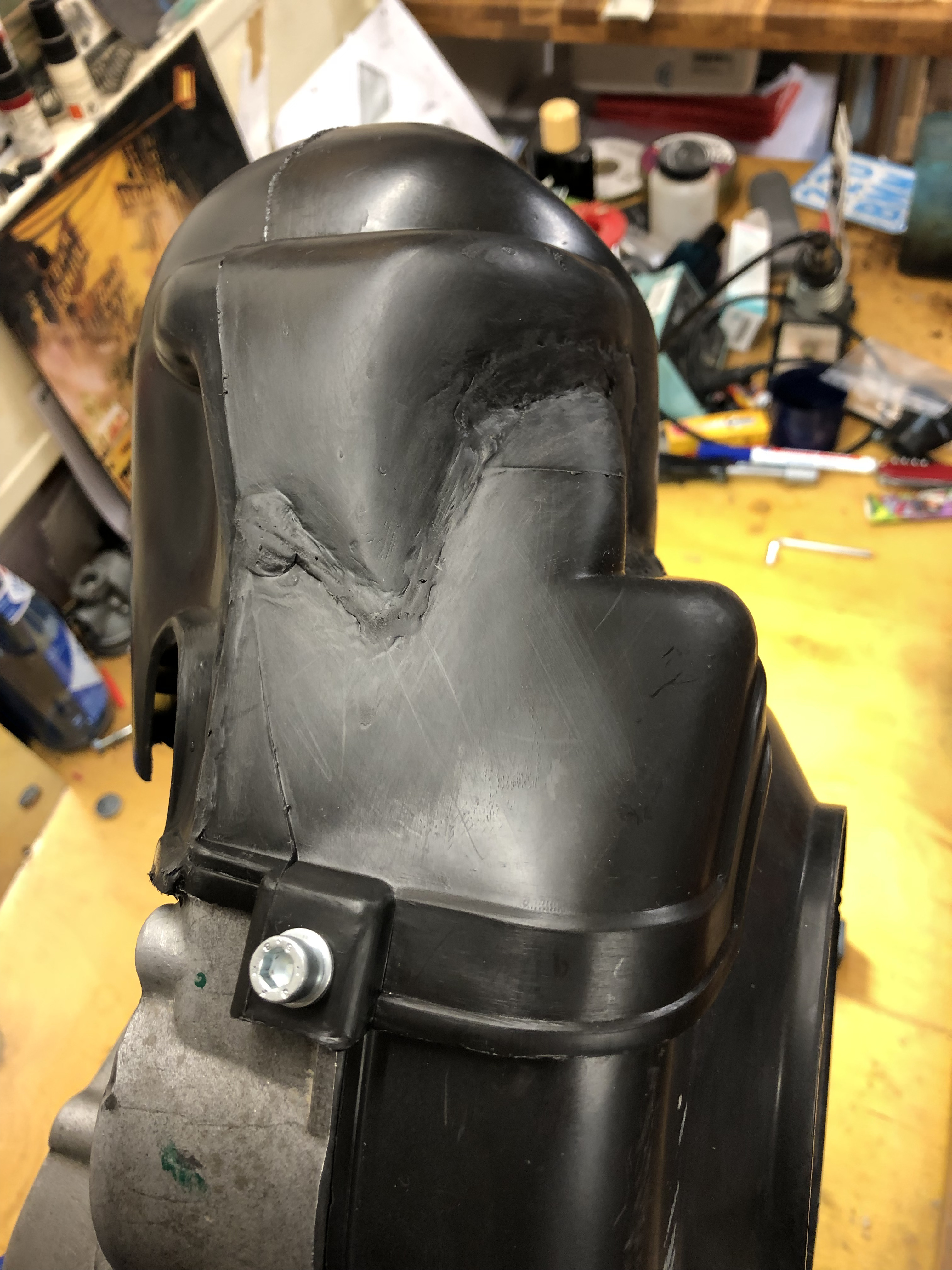

    Dann außen wieder fertig geschweißt und teilweise etwas aufgetragen. Hat ewig gedauert, das hin und her.

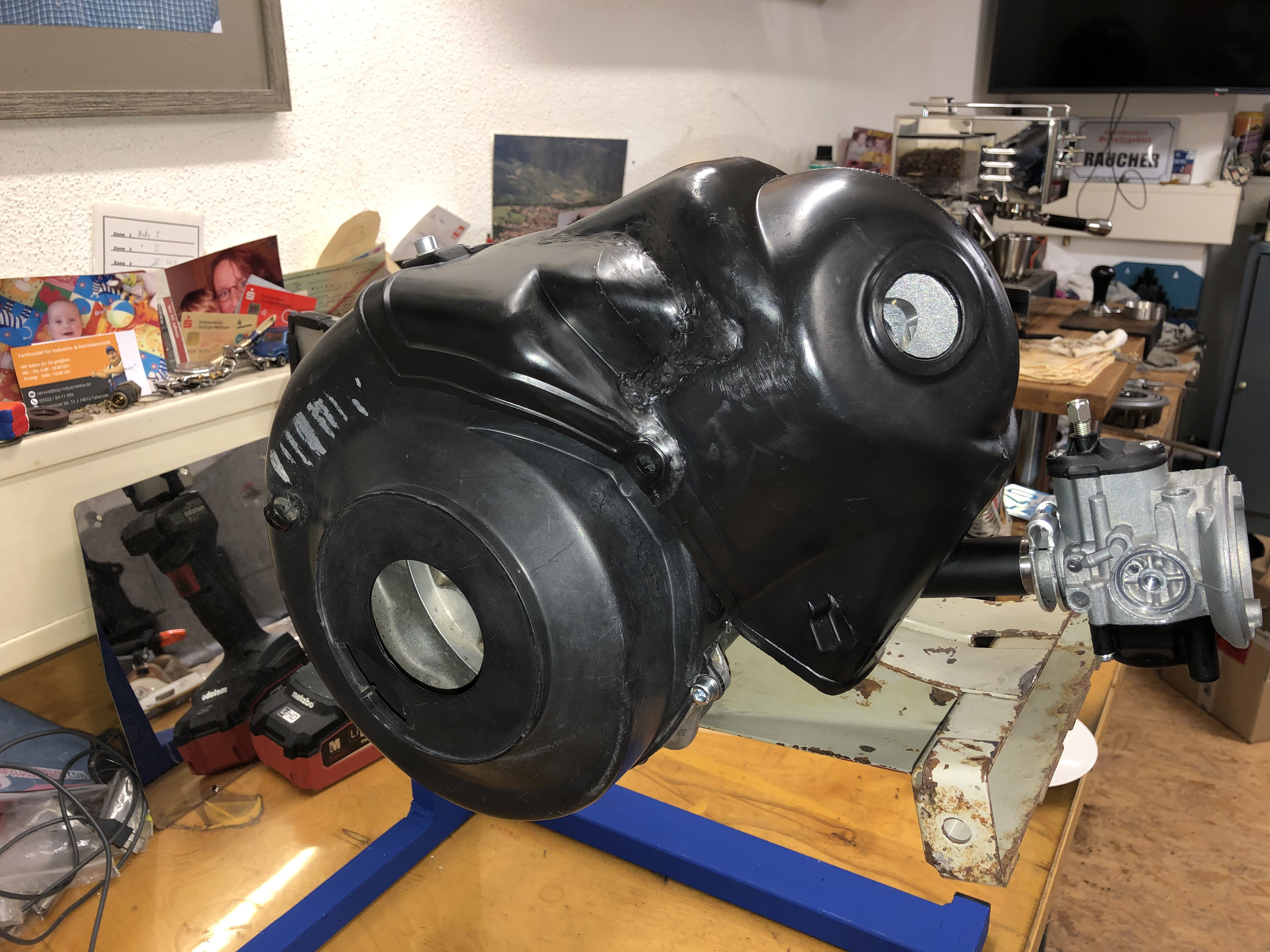

    Danach mal gefräst mit dem Dremel und von Hand geschliffen:

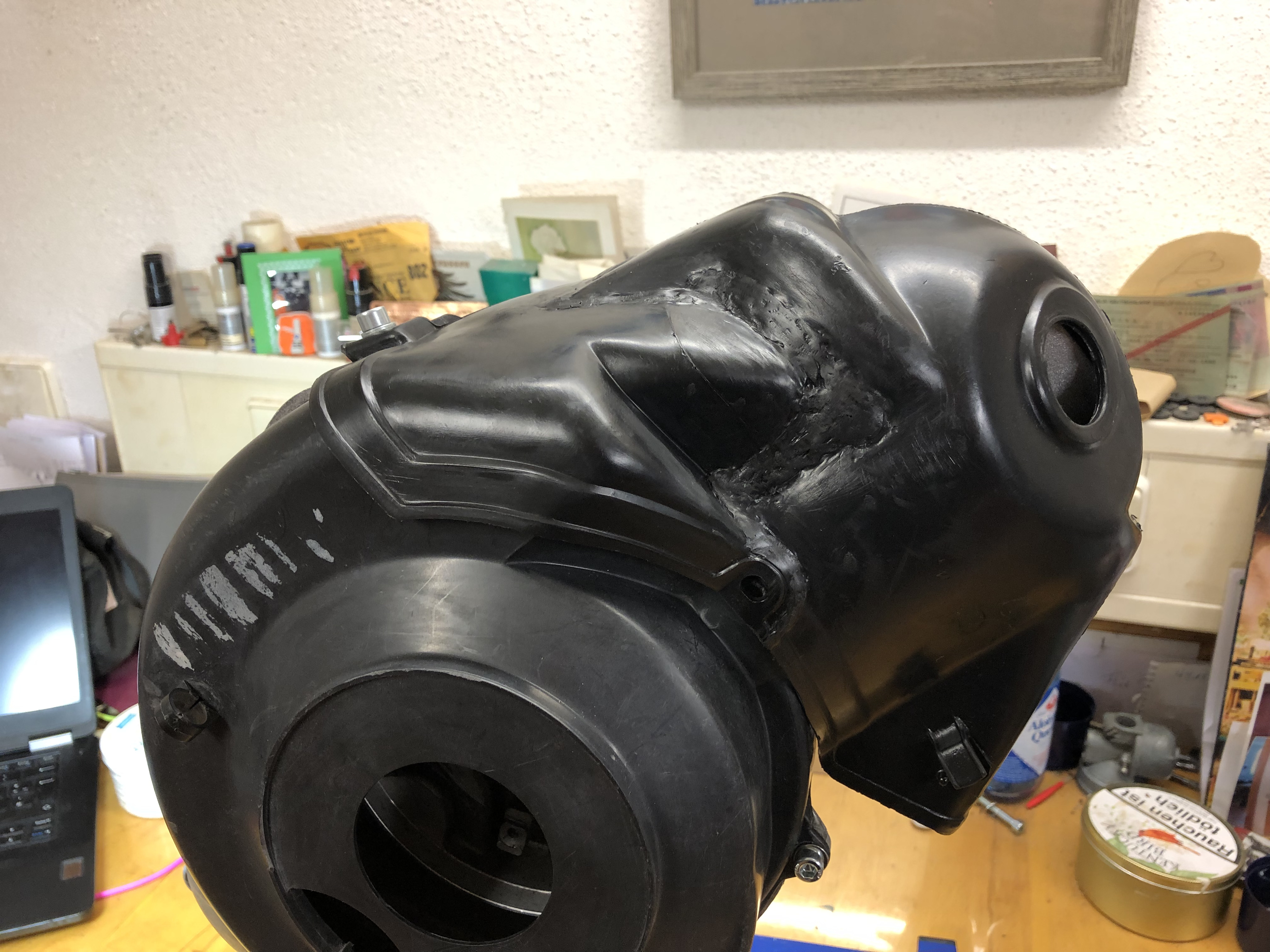

    Das sah dann einigermaßen aus. Schön ist anders, aber aufgrund von meinen bisher eher negativen Erfahrungen war ich ganz zufrieden. Dann habe ich nochmal mit der Heißluftpistole alles angewärmt und der Glanz kam wieder etwas zurück:
    Sieht jetzt eigentlich auf den Bildern doofer aus als in echt. Einen Schönheitspreis gewinnt das Ganze sicher nicht, aber ich kenne zwei Beispiele aus dem Netz, wo dieser Übergang mit Blech und Blindnieten gemacht wurde.

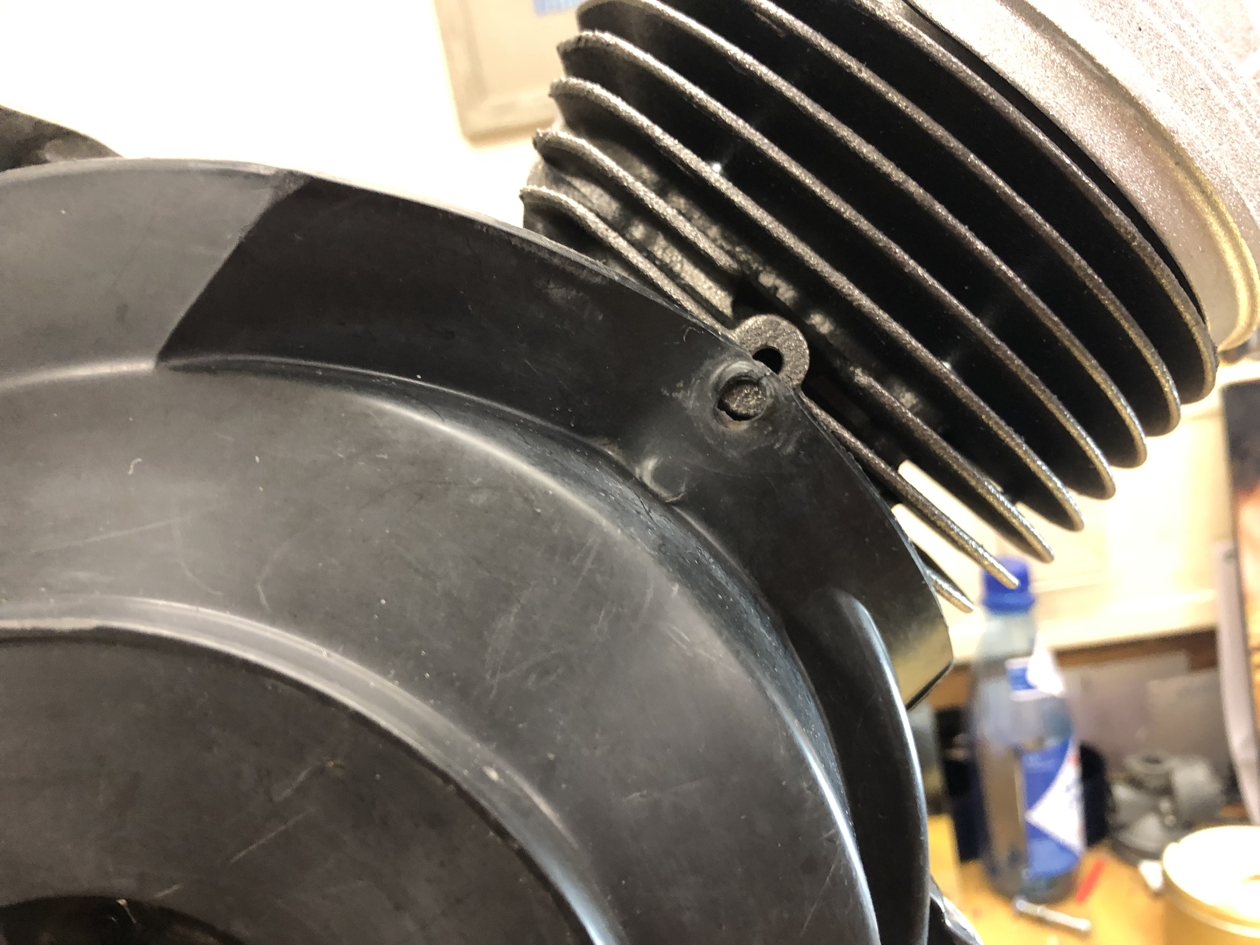

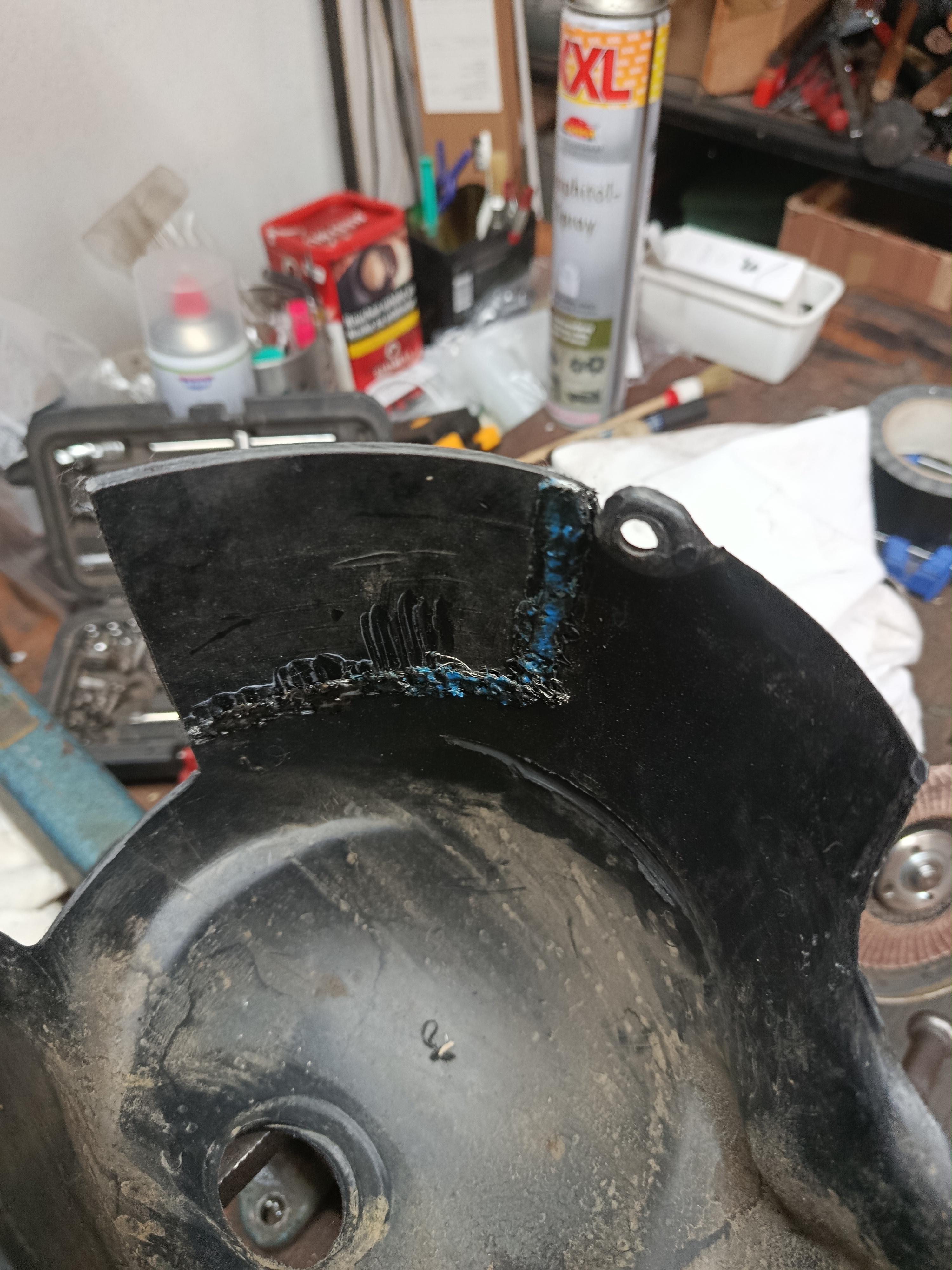

    Da gefällt mir meine Lösung besser. Eines bleibt noch. Die Polradabdeckung, die mir Fantine mitgeschickt hatte, kommt ja auch neu.
    Während ich die beiden Haubenteile so angeordnet hatte vor dem Schweißen, daß die Befestigungsbohrung am Zylinder mit dem 8 mm höheren Gewinde gefluchtet hat, ist das natürlich mit der Polradabdeckung nicht möglich:
    Bei der nächsten Bestellung kommt eine neue Abdeckung dazu und ich fräse an der Stelle großzügig aus. Dann setze ich eine Lasche von den beiden Haubenresten an, die dann auch mit dem Gewinde fluchtet. Dann paßt das wieder.

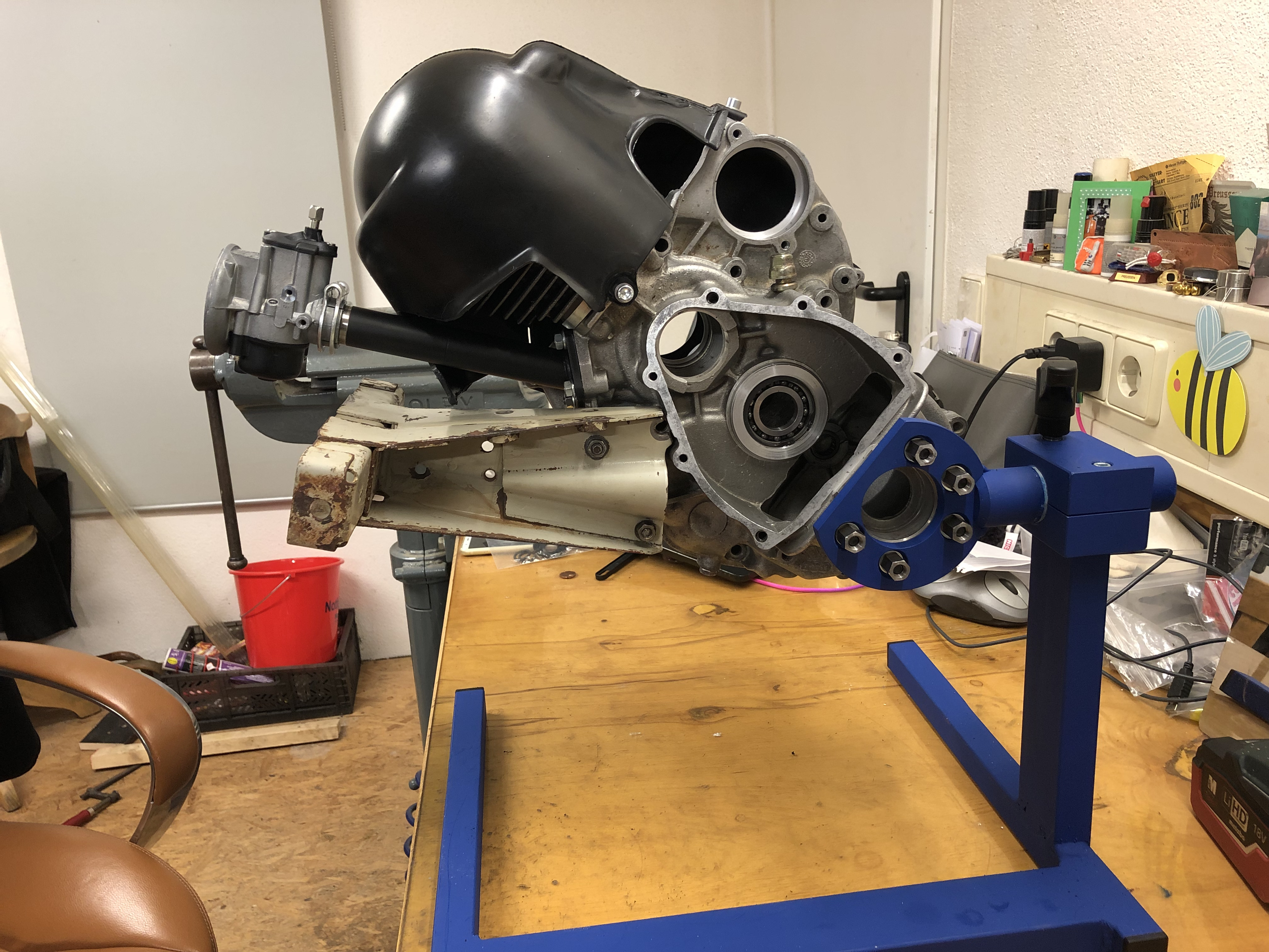

    Nun stand noch die Aussparung für den ASS an. Der neue ist ja noch nicht fertig, nächste Woche kommt mein Silberlot und der O-Ring muß ja auch noch integriert werden, aber ich konnte den aus dem Projekt 21.21 verwenden, um die Aussparung zu fräsen:
    Der neue ASS kann noch gerne 5 mm kürzer werden als der hier. Jetzt versteht man auch, warum der originale ASS zu kurz ist für Langhub. Der Vergaser würde an der großen Haube anstehen.
    Ein Vorteil am langen ASS ist, daß dadurch die Schwimmerkammer nach unten abgenommen werden kann zum Bedüsen, ohne daß der Gaser abgezogen werden muß. Beim originalen ASS hängt der Gaser zur Hälfte über dem Motorträger, den ich hier mal angeschraubt habe. Der muß natürlich auch noch gestrahlt werden. Entweder lackieren dann oder bepulvern, das werden wir dann noch sehen.
    Aber für heute bin ich wirklich zufrieden, das Plastik-Geschweiße hatte ich etwas vor mir hergeschoben, weil es irgendwie ein Scheiß ist...lmao

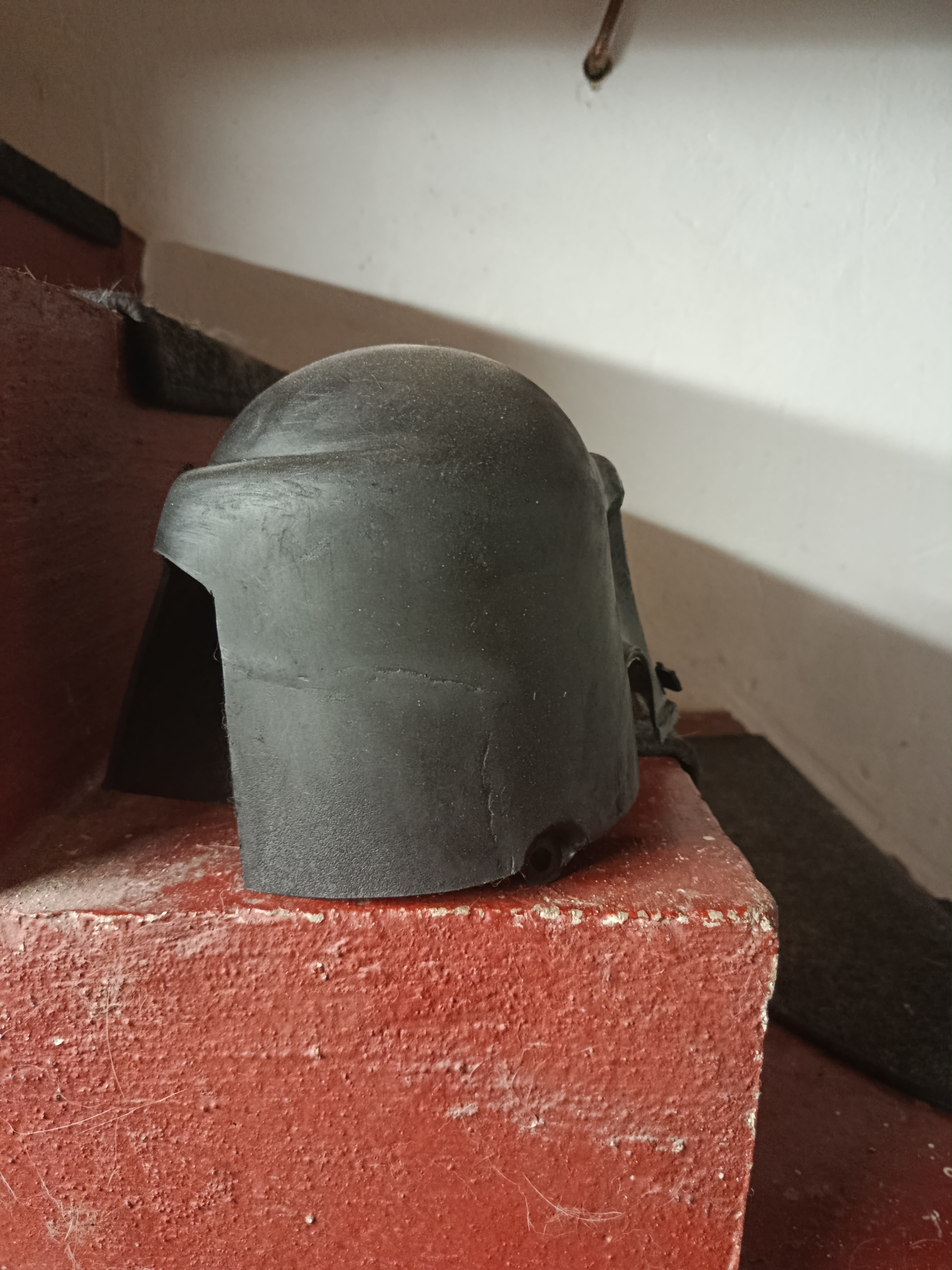

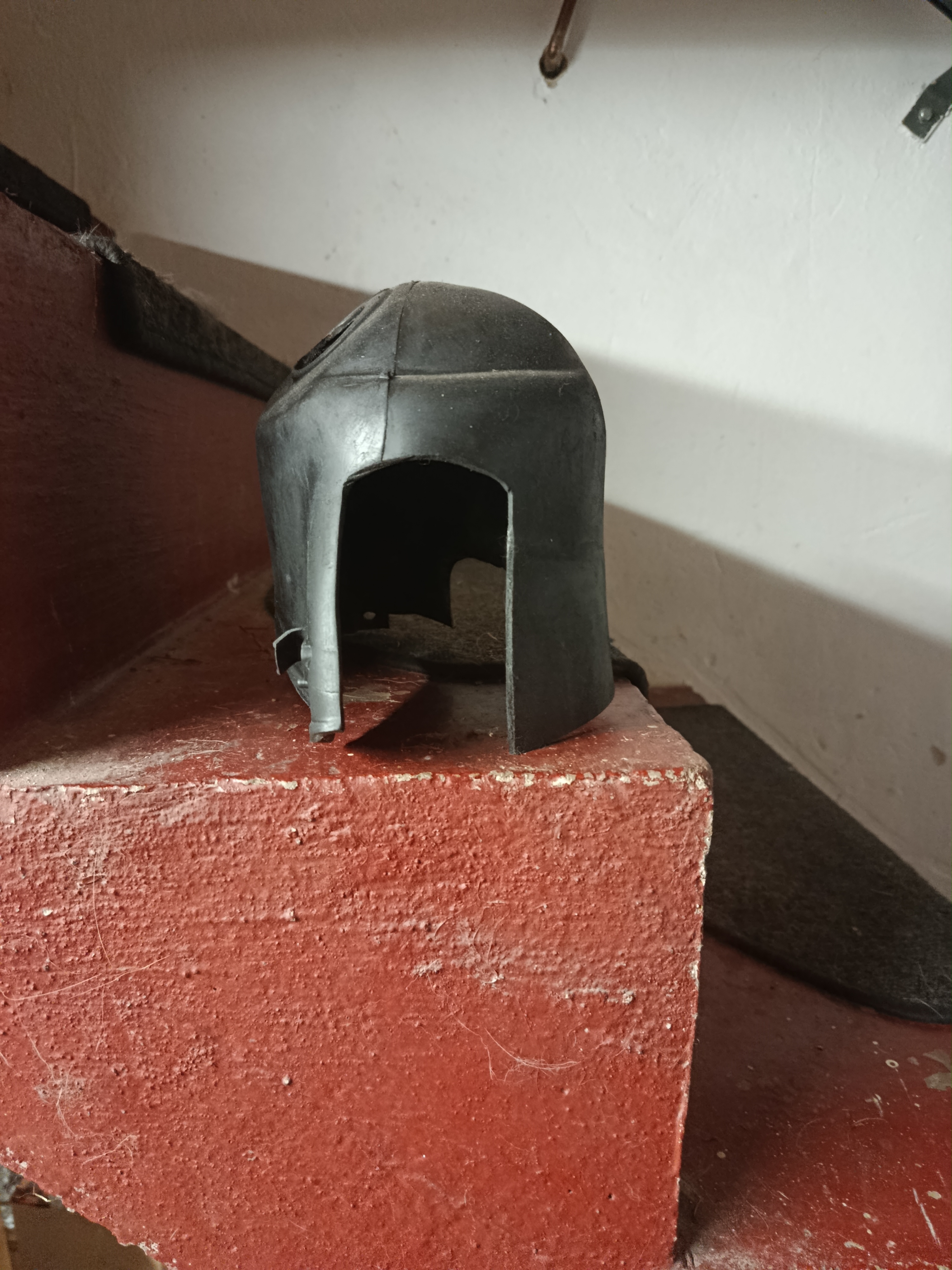

    Der Edo von Quelli della Ruggine hat mal eine Haube gemacht, die hatte auch eine senkrechte Öffnung hinten wie deine, aber zusätzlich oben noch einen Querschlitz für den Kopf, also eine T-Form, wenn man so will.
    Die Queröffnung für den Kopf, die senkrechte für den Zylinder.

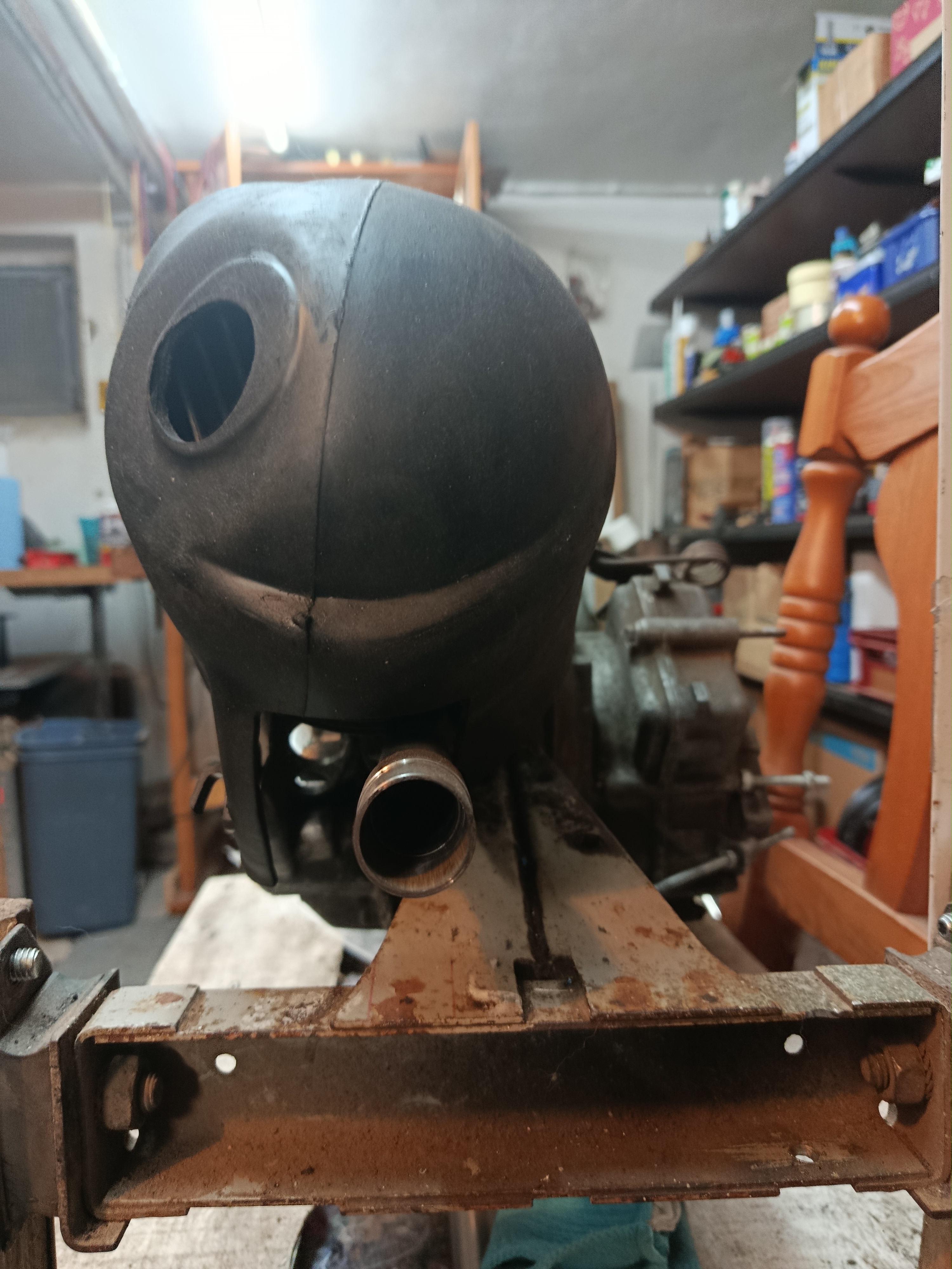

    So, zum Thema ASS, er ist fertig:
    Die Kontur sieht vielleicht etwas seltsam aus, aber die hat geometrisch einen erklärbaren Hintergrund. Ich habe jeweils eine Parallele zu den Verbindungslinien der Bohrungen gezogen und danach abgefräst. Vorher war es ja ein Rechteck, jetzt ist der Flansch quasi rundherum mit einem Parallelogramm beschnitten. Nicht ganz original, aber was soll's. Original ist da irgendwo noch ein Bauch raus, der über meine rechteckige Flanschgrundlage rausragt. Ich finde es OK so.
    Er ist jetzt auch einen Tick kürzer als der, den ich vor 5 Jahren zum Projekt 21.21 gemacht hatte:
    Der Unterschied zwischen den beiden ist jetzt nicht riesig, aber es hat Spaß gemacht und technisch gesehen ist der neue etwas besser als der alte. Der neue hat ab dem Klemmbereich nun 23 anstatt 21 mm Innendurchmesser und sein elliptischer Anschluß trifft jetzt genau auf das Langloch im Gehäuse und mit etwas Bearbeitung am Motorgehäuse passen beide Anschlußkonturen genau auf einander.
    An Schönheit sterben halt...klatschen-)
    Der neue ASS ist jetzt komplett aus Edelstahl und das Rohr an einem Stück, nicht mehr angesetzt verlängert. Die Verbindung ist Silberlot.
    Das war etwas Käse. Ich hatte sonst immer Silberlot mit Flußmittelmantel. Hier wollte ich mal reine Stäbe plus Flußmittel aus dem Fläschchen ausprobieren. Da ist mir das Flußmittel teilweise verbrannt, da es etwas tricky zum erhitzen war wegen der stark unterschiedlichen Wandstärken.
    Ich mußte nochmal strahlen und nachlöten. Aber jetzt nach dem Strahlen (zuerst Korund, dann Glasperlen) sieht das gut aus. Der Lötspalt ist auch gefüllt, wie man auf dem zweiten Bild sieht.
    Paßt auch an den Motor:
    Der Winkel ist einen Tick anders. Wegen dem Lötspalt hat sich das Rohr etwas schräger gestellt. Vermutlich sind es jetzt 21-22 Grad anstatt den ausgespindelten 20 Grad, deshalb ist die Haube etwas enger oben dran als mit dem Schwarzen.
    So, nun zum Thema Abdichtung. Ich hatte schon den O-Ring zur Hand, habe es aber gelassen. Ich muß erklären, warum. Hier die Situation ASS und Gaser:
    Man sieht rot die ursprünglich geplante Position des O-Rings. Dunkelblau ist quasi einer der Spalte zum Spannen, hellblau ist der ausgespindelte Gaser. Man sieht noch ein Überbleibsel von dem alten O-Ring-Einstich, der nach dem Ausspindeln des Spannbereichs von 23 auf 24,5 übrig geblieben ist. Diese Einstich ist aber nicht verwendbar, weil der leicht exzentrisch zu dem neuen Spanndurchmesser läuft.
    Ich habe Vergaserdurchmesser und Spanndurchmesser exakt fluchtend damals gefertigt, DellOrto hatte für den Spanndurchmesser eine eigene Aufspannung.
    So, hätte ich nun hinten noch irgendwie den O-Ring eingebaut, wäre der ASS quasi nur im Spannbereich geführt gewesen. Das wollte ich nicht, weil bei dem größeren Spanndurchmesser jeder Millimeter Führungslänge im nicht geschlitzten Bereich zählt.
    Ich habe jetzt die Passung sehr eng gemacht, der Gaser würde selbst ohne Klemmschelle ganz gut halten und ich muß ihn mit Öl drauf stecken. Da ist keine Gefahr für Falschluft und ich habe die maximal mögliche Führungslänge.
    Jetzt ist halt so und wird funktionieren. Auch ohne O-Ring und ich bin ganz zufrieden. So einen ASS wird man vermutlich vergeblich suchen für eine Ape und von außen sieht man praktisch nicht, was sich dahinter verbirgt.
    Und schön sieht er auch noch aus.
