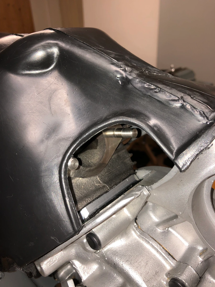

    Fantine ich wollte noch ein Bild machen, unter welchem Winkel ich mit dem Dremel da rangekommen wäre, weil das Motorgehäuse des Dremels auch an der oberen Kante der Öffnung für den Kupplungsdeckel angestanden wäre.
    Leider habe ich jetzt schon den Primärkorb drin, dann ist mir wieder eingefallen, daß ich es vergessen habe.
    Ich mußte ja einen selber gemachten Werkzeughalter mit 12 mm Durchmesser schon exzentrisch ausmagern, bei dem Dremel mit seinem 4-5 cm Motordurchmesser wäre die Bearbeitung eher einem Kollateralschaden an der Lagersitzumfassung gleich gekommen an der Stelle der größten Exzentrizität.
    Zuerst habe ich einen Dorn aus Kunststoff gedreht und den Lagersitz auf ein Hundertstel Überdeckung abgezogen:
    In der Schublade habe ich einen kleinen Vollhartmetallmeißel gefunden mit 6 mm Durchmesser, geschliffen für einen Inneneinstich. Den habe ich etwas umgeschliffen, daß er als Außendrehmeißel verwendet werden kann:
    Die exzentrische Ausmagerung habe ich dann in beiden Richtungen noch etwas erweitert, weil der Meißel länger als Senker ist und ich etwas mehr Spielraum in Z haben wollte:
    Die Geschichte war dann nicht mehr ganz so knapp wie bei der Fase und ich habe dann sogar mit der Maschine gespindelt, Vorschub in Z allerdings von Hand:
    Ich habe dann die komplette Exzentrizität beseitigt, jetzt ist die Fase auch wieder komplett gleichmäßig.
    Danach mal den Lagerdummy und den Korb montiert, jetzt hat es Luft nicht nur für die Federn, sondern auch für das genietete Blech:
    Ich habe dann noch mit einer der 0,2 mm Ausgleichscheiben, die ich neulich überdreht hatte, dann noch das Spiel rausgenommen und den Seegerring kurz überschliffen, damit er spielfrei in die Nut ging:
    Und jetzt ist der Korb drin und alles bella. Ich habe den dann gleich montiert, weil das Gehäuse vom Ofen noch warm war und ich nur kurz den Innenring mit dem Fön anblasen mußte. Jetzt war der Korb auch schön zu fügen.

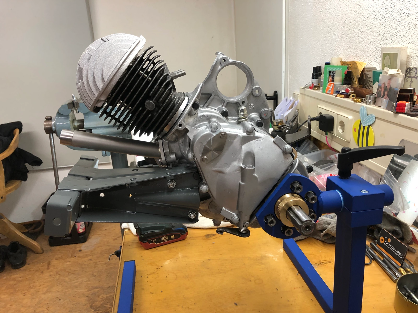

    Ich bin ja jetzt an dem Punkt, daß ich von dem drehbaren Motorständer auf den anderen Ständer wechseln könnte, in dem ich das Differential montieren kann.

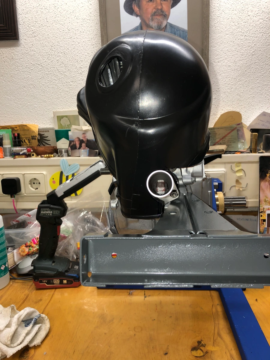

    Zuvor wollte ich nochmal schauen, ob es noch was zu tun gibt, was in dem etwas kleineren und handlicheren Ständer gemacht werden kann/muß.
    Also seit langem mal wieder die Haube drauf. Da muß ich noch etwas ran:

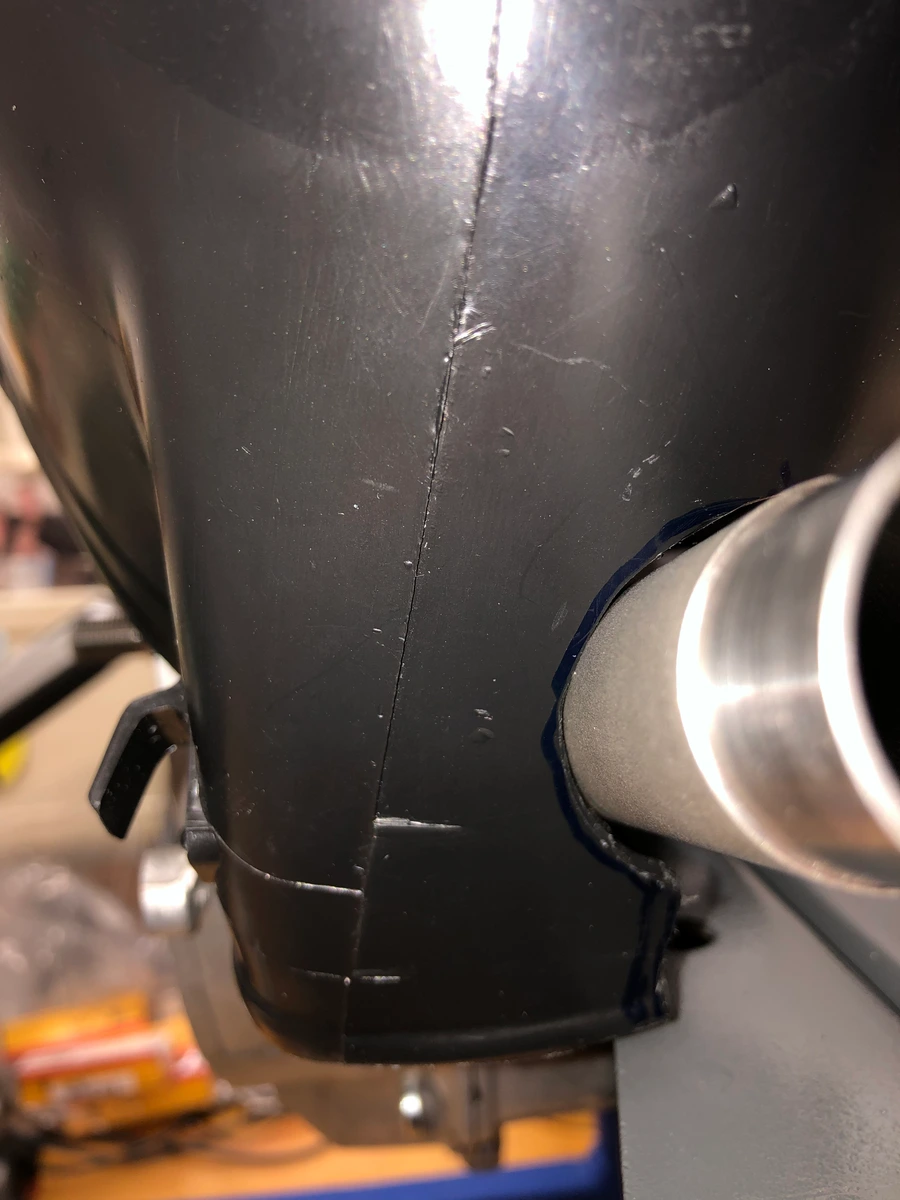

    Am ASS und am Auslaß muß noch etwas weg. Sie dürfte auch noch etwas tiefer kommen. Ich laß das Differential jetzt nochmal weg und paß die Haube noch vollends an, ggf. mach ich sie oben noch etwas warm, um sie etwas tiefer zu drücken.
    Vielleicht schweiße ich den neuen Krümmer ebenfalls noch in dem Montageständer, weil der Auspuff wird auf dem Motorträger montiert, das ist ja jetzt ebenfalls möglich.
    Die nächsten Tage soll es wärmer werden, vielleicht schraube ich mal den Auspuff weg und mache ihn sauber, daß ich die Krümmergeschichte angehen kann.
    Wir werden sehen. Langsam wächst aber auch in mir die Spannung, wie der Motor laufen wird.
