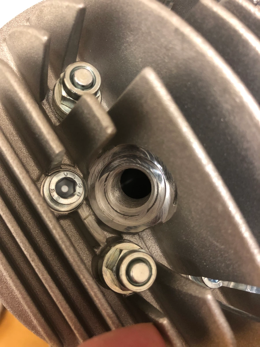

    So, heute habe ich mal nach einigen anderen Dingen endlich mal den Zylinder, den neuen ASS und den Motorträger montiert. Mir gefällt es:
    Auch der Wedi auf der Limaseite ist drin in dem reparierten Wedisitz.
    Dann habe ich mal den Auslaß mit meinem Deckel abgedichtet, das Druck-Fummel-Gerät am ASS angeschlossen und eine Zündkerze eingeschraubt.
    Da ich ja nur eine minimalste Überschneidung von Einlaß und Spülkanälen habe (ein Grad oder so), muß sich bei geöffnetem Drehschieber der Druck an den Kolbenringen vorbei erst mal in den Brennraum vorarbeiten.
    Es hat dann aber ganz langsam immer nachgelassen, wenn der Druck komplett verteilt war.
    Gefunden habe ich nur eine leichte Leckage an der Zündkerze. Das war dann der Punkt, an dem der Paddy beschlossen hat, das Ganze zu ignorieren, bevor er in Panik verfällt und den ganzen Motor mit Spülmittel einsaut.
    Nettes Experiment für mich und mit dem Equipment jetzt sicher etwas, was bestimmt auch sinnvoll ist und ich wiederholen werde, aber situativ bewerten werde.
    Die Bewertung war an dieser Stelle für mich abgeschlossen und ich erachte meinen Motor soweit mal als i.O..

  • "Undichtigkeit" an der ZK heisst Druckverlust im mBar-Bereich in welcher Zeit ?
    Auch wenn ich an anderer Stelle schon dafür beschimpft worden bin, dass ich diesen Test für einen unsinnigen Aufwand halte: Du wirst den Velust der Kompression noch teuer bezahlen, Paddy :+3
  • Fantine Du, ich habe nicht gestoppt, aber das sind ja wirklich mbar auf der "Millimeter-Wassersäule"-Skala.
    Gut, ich habe auf meiner ganzen Ideensuche für diesen Motor schon viele Basteleien gesehen, die verschiedenen Adaptionen geschuldet waren.
    Da gab es schon zuweilen recht knappe Dichtflächen vor allem im Zylinderfuß-Bereich.
    An diesen üblichen Schwachstellen ist ja dieser Motor nicht sonderlich abenteuerlich unterwegs. Am Fuß zum Spacer ist die Originaldichtfläche der Smallframe erhalten und zwischen Spacer und Polini die komplette von Polini vorgesehene Dichtfläche.
    Im Kurbelhausbereich ist ja ebenfalls die originale Dichtfläche erhalten und am ASS mehr oder weniger auch. Es gibt jetzt eigentlich keine Stellen, die besonders anfällig wären.
    Im wüßte jetzt auch nicht, was ich anders machen sollte, ich war recht sorgsam.
    Naja, ist aber ganz interessant trotz allem. Für die Zündkerze hatte ich schon Teflonband in der Hand, aber dann hatte ich doch keine Lust mehr, es auszuprobieren. Bevor ich jetzt Teflonbandreste über den amtlichen Auslaß rausfummeln muß, habe ich das jetzt so hingenommen.
    Wenn mir heute gaaaanz langweilig wird, mach ich mal etwas Fett vor und hinter die Dichtscheibe an der Kerze und messe nochmal Blutdruck...^^
    Gruß Paddy.
  • Zündkerzenundichtigkeiten sehe ich oft.
    Mal isses das Gewinde, mal ein Lunker am Kopf, selten die Kerze und häufig passt das Anzugsmoment nicht.

  • Automaticadett Habe gerade mal in die Kerzenbohrung gelinst. Da sieht man sogar, wo es durchgepfiffen ist:
    Die Dichtung hat gar nicht umlaufend ihre Druckspur hinterlassen. Gut, ich habe nicht angezogen wie ein Stier, mit etwas mehr Dampf wäre es wohl dicht gewesen.
    Wobei ich glaube generell die Kerze immer etwas zu zaghaft anziehe, weil mit dem wurschtigen Bordwerkzeug das sonst etwas mühsam ist, die Kerze unterwegs wieder los zu kriegen.

    Gut, in dem Fall wandert da etwas Schmodder unter den Ring und dichtet das vollends ab, da habe ich jetzt weniger Bedenken. Besonders stark ziehe ich Zündkerzen nie an und mir ist kein außergewöhnliches Gesabber an der Stelle bekannt.
    Ich muß gestehen, ich habe bisher alles nach Gefühl angezogen und erst für diesen Motor mir zu meinem großen Drehmomentschlüssel noch einen Kleinen gekauft und erstmals einen Motor wirklich nach Angaben zusammen geschraubt (bis auf die Kerze).
    Bei so ziemlich jeder Schraube hatte ich das Gefühl, zu wenig angezogen zu haben, teilweise kam mir das lächerlich leicht vor.
    Hab gerade mal in die Anleitung geschaut, da steht für die Kerze 14-18 Nm, das habe ich sicher locker erreicht, vor allem, weil ich nochmals nachgezogen habe. 14 Nm war die Einstellung für die M7 am Gehäuse und das ist ja wirklich nicht viel aus dem Handgelenk heraus.
    Gut, ich bin jetzt echt schon gespannt, ob man an der Kerze was sieht, wenn der Motor demnächst hoffentlich im Montageständer rappelt...klatschen-)
