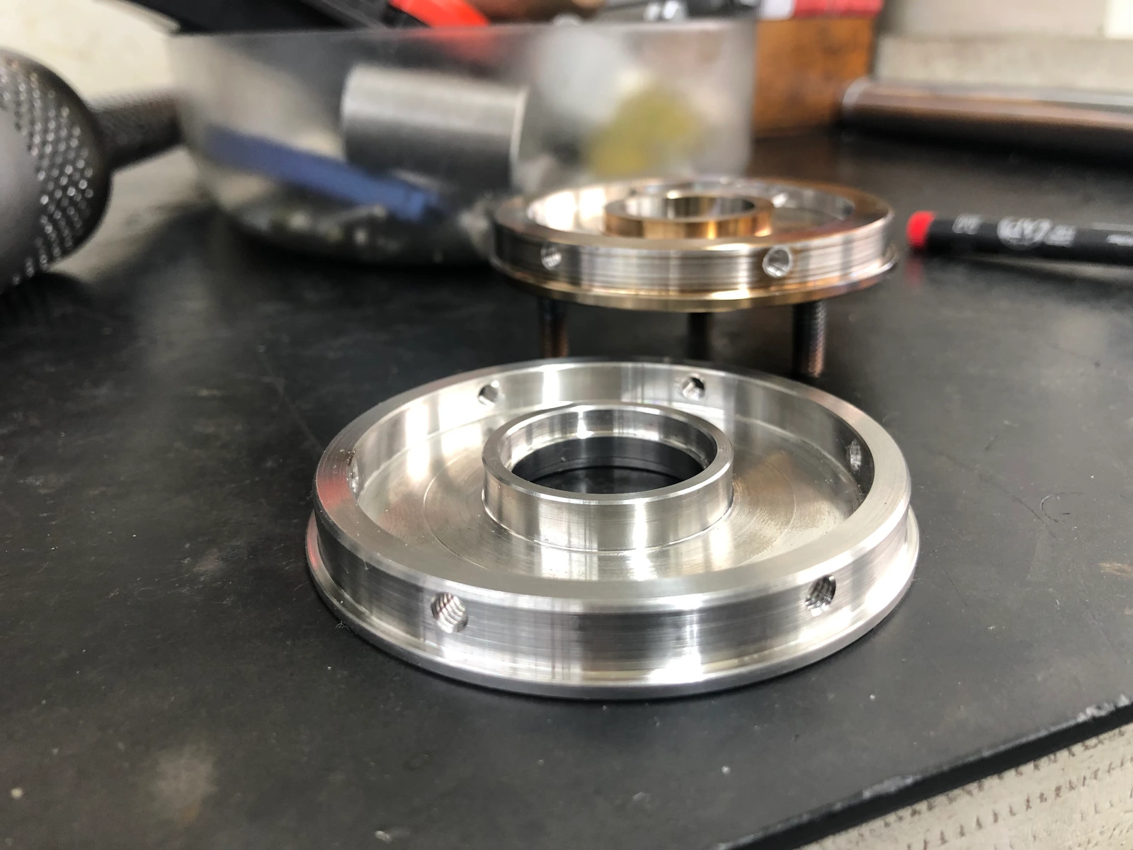

    Aber nun zum eigentlichen Projekt. Die Ronden sind gekommen. Die habe ich alle beidseitig geplant und innen einen 25er Durchmesser gedreht. Je nach Ronde noch weitere Zentrierdurchmesser für VA-Rohrbögen mit 28 außen und dem Lochrohr mit 27.
    Dann die Endkappe auf dem Dorn fertig gedreht mit Auskesselung:
    Heute dann die Flanschplatte gefräst und entgratet, der Außendurchmesser muß noch sauber überdreht werden später:
    Dann die vordere Endkappe bearbeitet. Zuerst auf dem Teilapparat die drei Gewinde gesetzt, damit ich Gewindebolzen einsetzen und mit WIG heften kann, dann außen und innen gedreht:
    Jetzt paßt das innere Mantelrohr der Reflektionskammern schön satt rein:

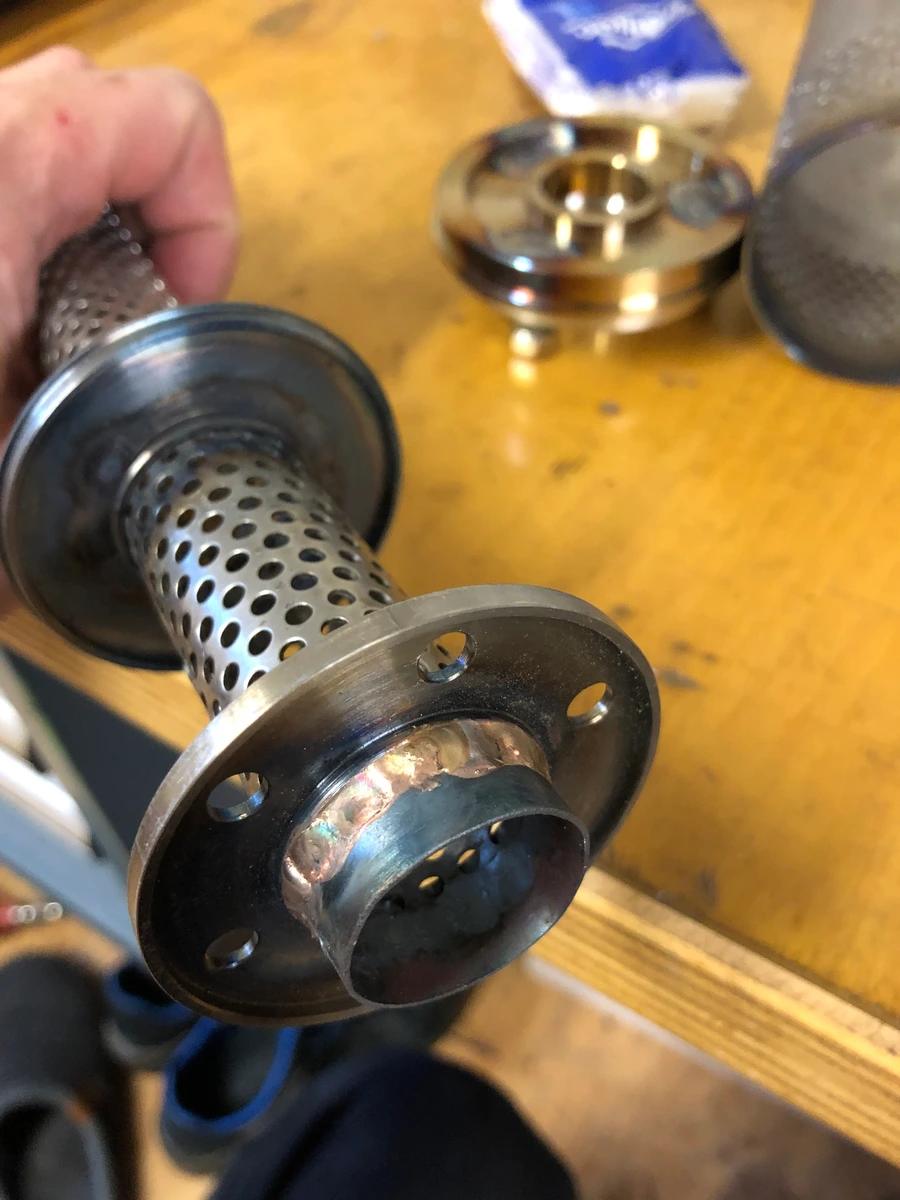

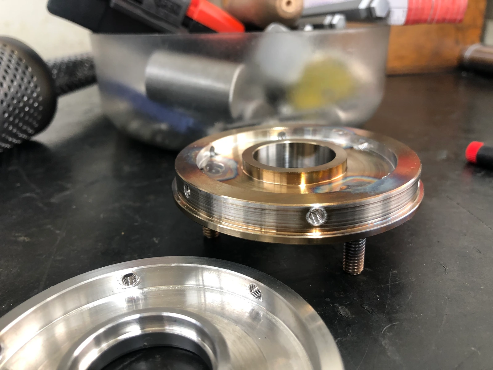

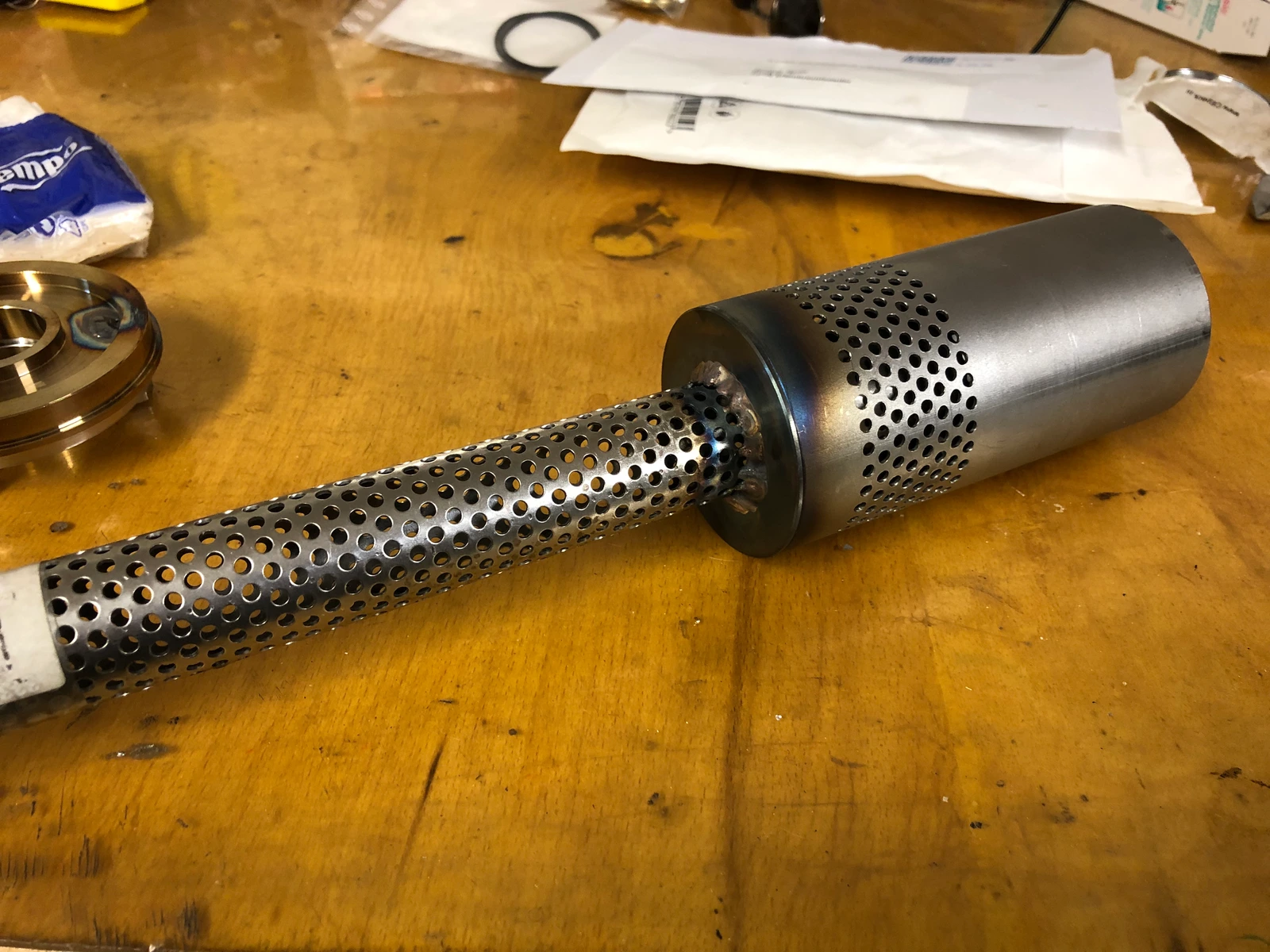

    So, über Pfingsten habe ich mal an den Teilen für den ESD etwas rumge-WIGt.

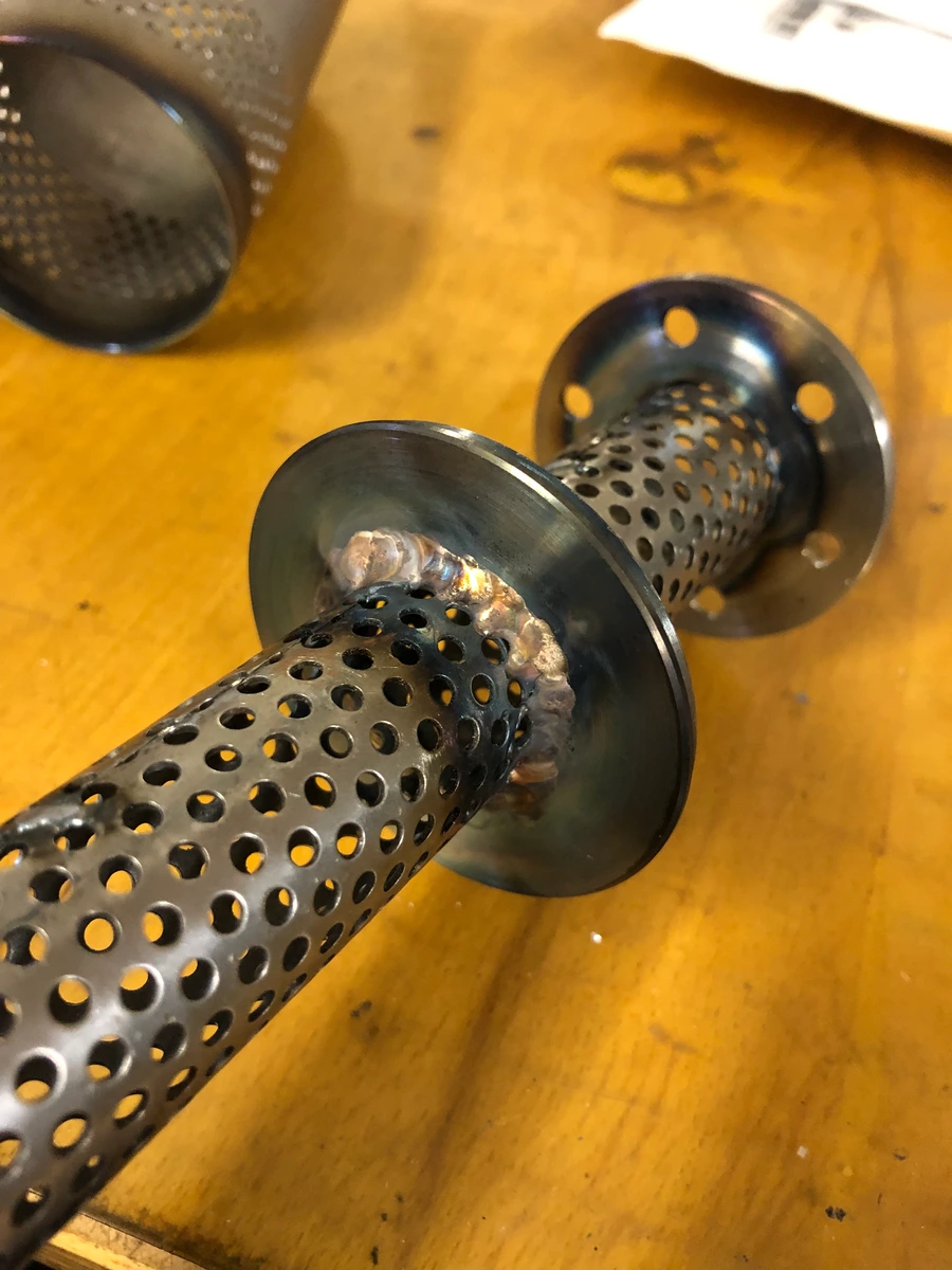

    Weil ich das nur einen Millimeter starke Lochrohr nicht durch meine Schweißkünste zusätzlich perforieren wollte, habe ich etwas CuSi3 Draht von meiner MIG-Rolle abgewickelt und die beiden gedrehten Wände hartgelötet mit WIG:
    Das hat ganz gut geklappt. Jeder der ein WIG-Gerät zuhause hat, sollte das mal probieren. CuSi3-Lot gibt es auch als normalen Zusatz, der abgewickelte Draht war nur 0,6 oder 0,8 dünn. Aber das geht auch.
    Die Wände sind jetzt so positioniert, daß der Reflektionsbereich ungefähr halbiert ist wie bei dem RS 125 ESD:
    Dadurch, daß ich an der zweiten Wand einen Anschlag habe stehen lassen, läßt sich das Ding jetzt auseinander ziehen zum Reinigen und nach dem zusammen stecken hat das Lochrohr einen Anschlag. Ich muß das Lochrohr mit dem inneren Mantel nicht verbinden durch schweißen, es bleibt steckbar.

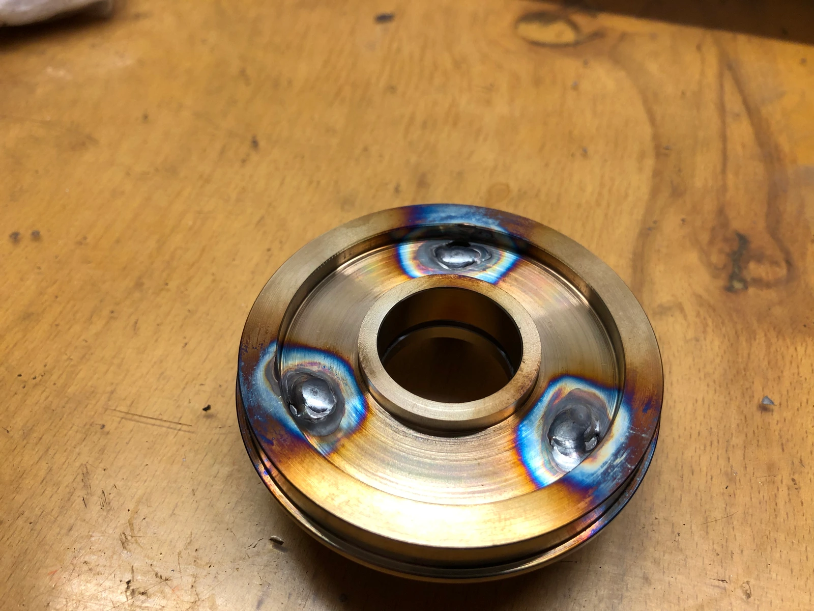

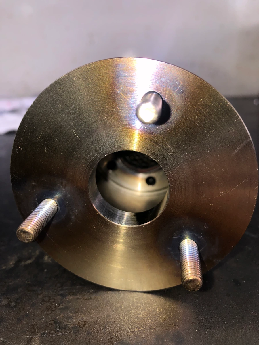

    Dann habe ich den Anschlußdeckel in Richtung Auspuff entfettet, die drei Gewindebolzen ebenso und mit WIG und VA-Zusatz verschweißt:
    Jetzt kann ich das nochmal überdrehen innen und dann bekommen beide Endkappen ihre Querbohrungen für die M4-Edelstahl-Linsenkopfschrauben.

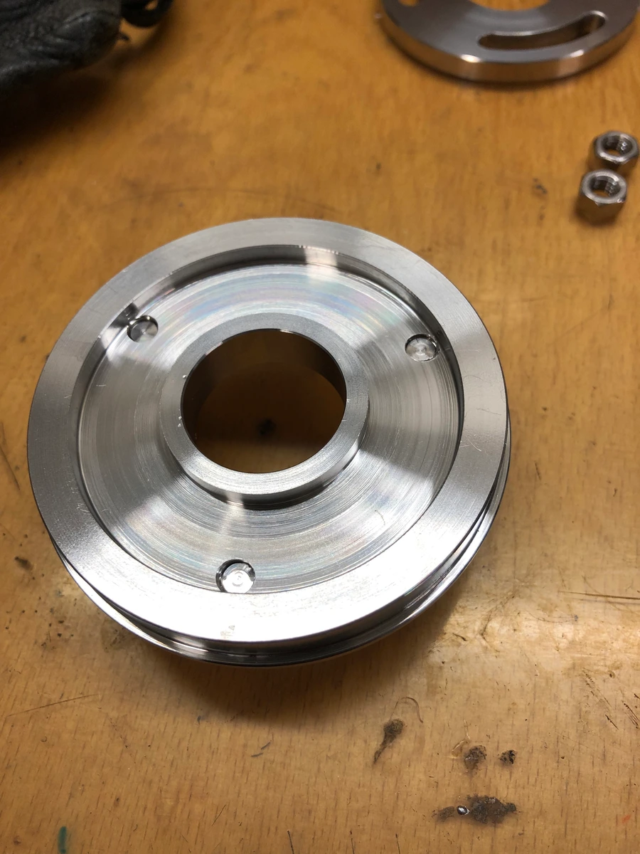

    So, als erstes habe ich mal das CAD-Modell auf den IST-Zustand aktualisiert und eine Linsenkopfschraube reinmodelliert, damit ich die Position der Gewinde festlegen konnte.
    Dann auf dem Teilapparat die Gewinde gesetzt:
    Diese Ronden von dem Geländershop sind echt zäh. Für die Stehbolzengewinde ist ja letzte Woche schon ein Gewindebohrer abgebrochen und heute hat ein Zentrierbohrer dran glauben müssen. Und um die in Summe 12 M4 Gewinde zu setzen, mußte ich auf eine 3,6er Kernbohrung gehen (normal 3,25 oder so) und ein altes Schneidöl mit speziellem Additiv verwenden...
    Irgendwann waren sie drin...

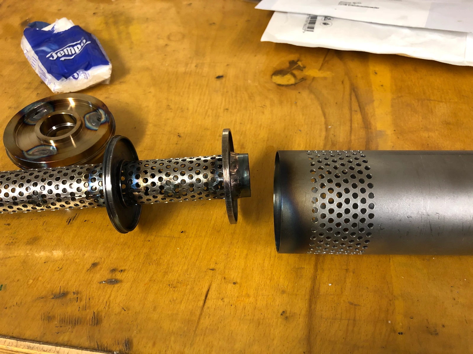

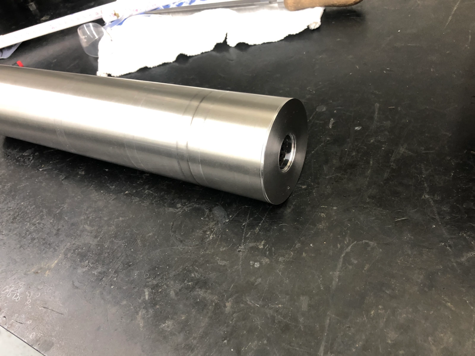

    Als nächstes habe ich dann das Lochrohr sauber rechtwinklig auf Länge gebracht. Wegen meinen angelöteten Zwischenwänden konnte ich das Ding in keine Drehbank spannen. Also einen Kern eingesetzt und an der Fräsmaschine rechtwinklig abgefräst:
    Dann konnte ich das komplette Innenleben mit den beiden Endkappen zusammen stecken und die finale Länge des Edelstahlmantels rausmessen.
    Wieder mit der Lünette habe ich mich dann rangetastet und irgendwann war das Konstrukt saugend montierbar, die Innereien mit rund 2 Zehntel Restspiel in axialer Länge:
    Das Lochrohr schließt innen an seinem Anschlag schön ab:

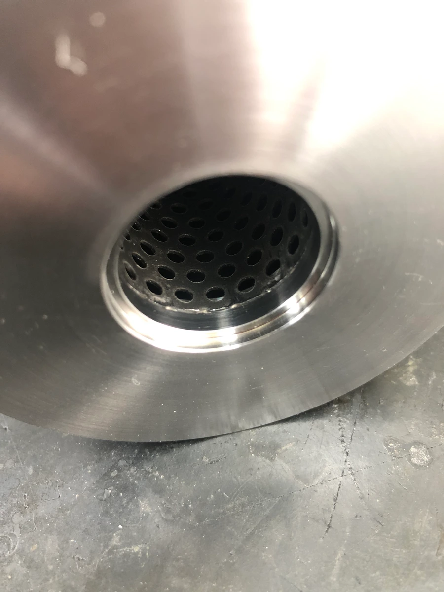

    Und durch die Eingangsseite sieht man die erste Reflektionskammer und die Trennwand mit den Löchern zur zweiten Kammer:

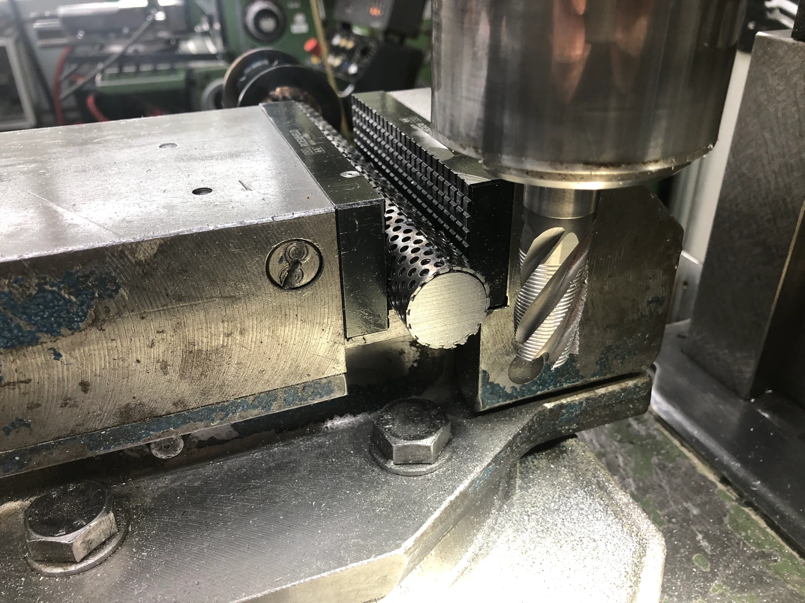

    Das Schlimmste ist geschafft. Was jetzt noch anhängig war, sind die 6 Bohrungen an jedem Ende an dem rund 35 cm langen VA-Mantelrohr. Unter meine Lieblingsmaschine mit Teilapparat hat das ja nicht gepaßt. Dann habe ich die alte FP1 angeschaut und hatte eine Idee.

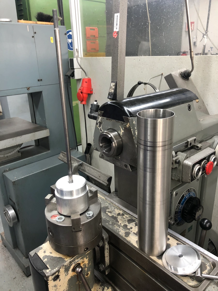

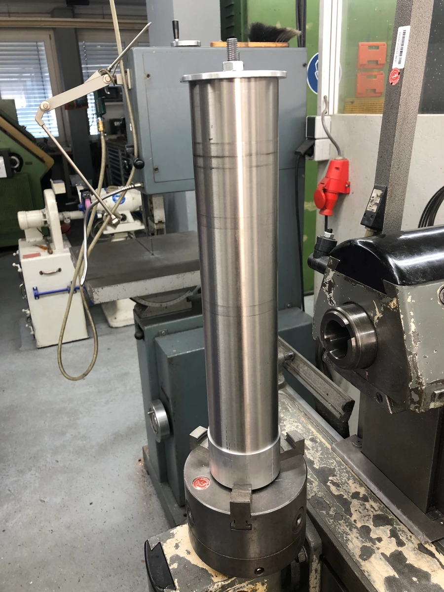

    Ich habe den Kopf abgenommen und mir zwei Teile aus Alu gedreht als Aufnahme für das VA-Rohr und einen Spanndeckel. Eine beknackte Gewindestange war nicht auffindbar, also habe ich ein 10er Rundmaterial vorne und hinten mit Gewinde versehen als Spannschraube.
    Jetzt kann ich die Vorrichtung auffangen, das Rohr einspannen und die jeweils 6 Löcher an den beiden Enden bohren morgen abend:
    Wenn die dann drin sind, kann ich das Ding wieder mitnehmen und mal unter die Ape halten. Freu mich! klatschen-)

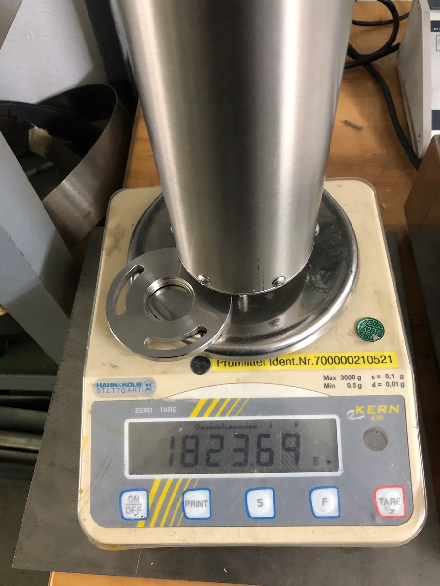

  • Kawitzi Wenn heute abend die Löcher drin sind, wiege ich das Ding mal. Vermutlich um einiges schwerer als das kleine Leichtgewicht, das jetzt Volker PKXL2 nach etwas Wirren mit der Post sein Eigen nennt...Ist halt doch alles recht massiv. Die Endkappen sind ja auch aus VA, weil ich noch ein gebogenes Röhrchen am Ende anschweißen will. Für eine Vespa wegen Gewicht und Größe wohl eher nix...:-)

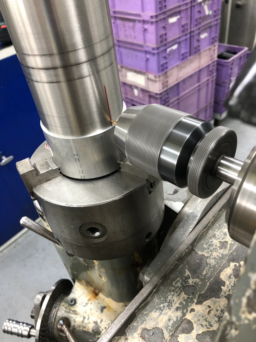

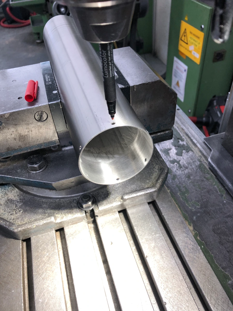

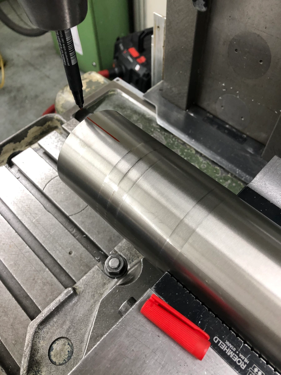

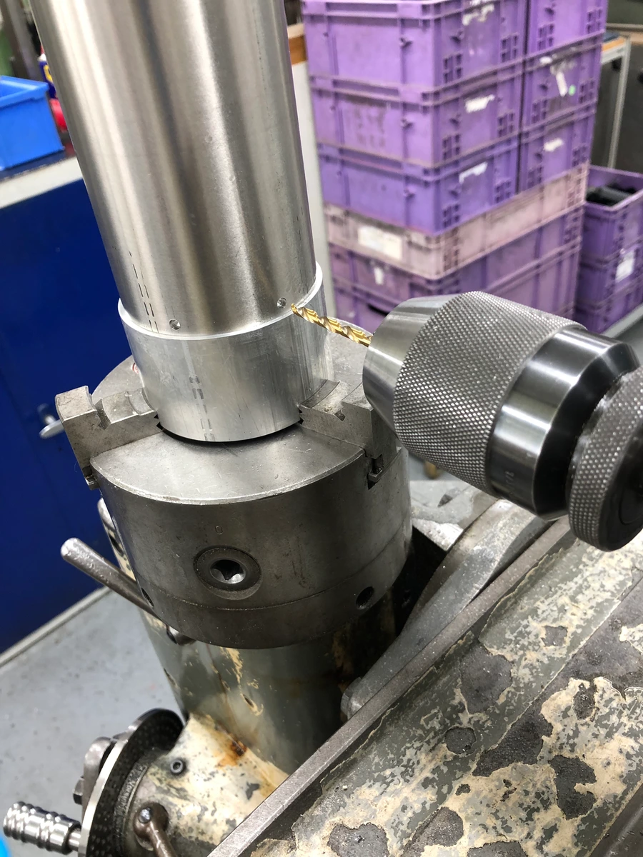

    aus meinem angepaßten CAD-Modell ging dann hervor, daß die jeweils 6 Bohrungen exakt 4,5 mm vom Rand des VA-Rohres rein müssen.
    Ich habe dann mal mit der einen Seite angefangen, erst Zentrierbohrer, dann mal zaghaft mit 4 mm, obwohl die Gewinde der Schrauben 3,85 haben. Ich dachte, ich mach das mal eng und probiere, ob die Schrauben passen, auf 4,1 oder 4,2 kann ich ja immer noch gehen. Mit einem 4er Stift hätte ich die tangentiale Position wieder aufgefangen bekommen:
    6 Mal gebohrt und dann auf die FP2 das Rohr gespannt, den Filzstift in die Spannzange über einer Bohrung und dann X verfahren. Damit hatte ich ziemlich exakt die Position am anderen Ende des Rohres:
    Dann die zweite Seite:

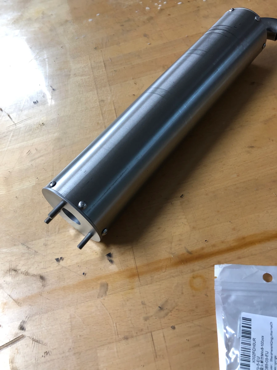

    Dadurch, daß ich alles auf dem Teilapparat gemacht hatte, sowohl Gewinde als Bohrungen, hat das tatsächlich gepaßt. Alle 2 mal 6 Schrauben ließen sich ohne Reibung eindrehen, wenn die Bohrungen exakt positioniert waren, obwohl die Bohrung im Rohr tatsächlich nur 0,15 mm im Durchmesser größer sind. Bei so einer völlig durchgeknallten Präzision geht mir das Herz auf...klatschen-)

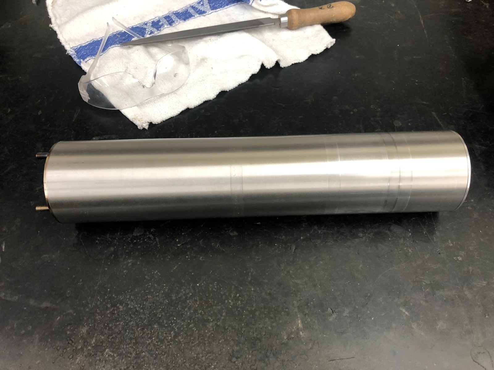

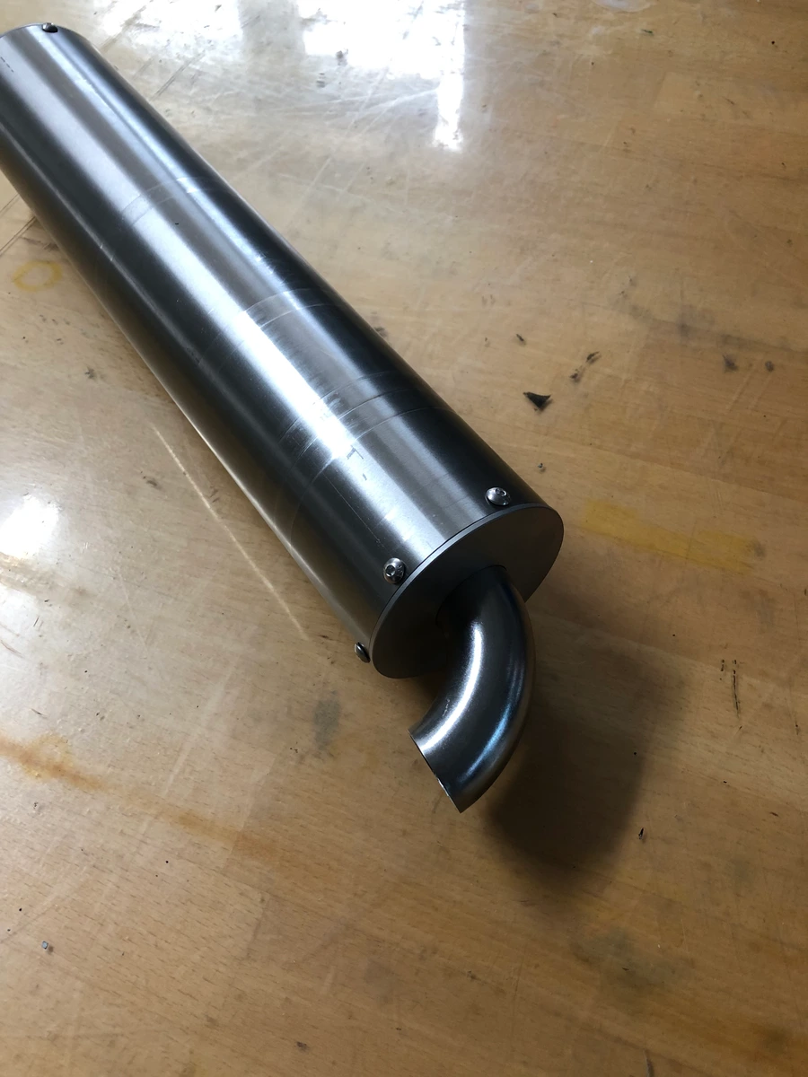

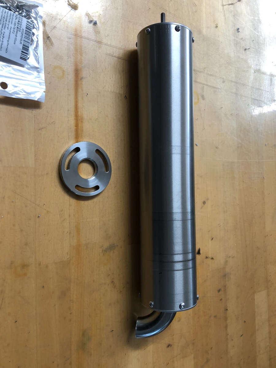

    Dann mal die beiden Deckel kugelgestrahlt und mit dem Innenrohr montiert, das gebogene Endrohr nur mal gesteckt:
    Ich finde, der sieht so geil aus...So habe ich im Netz noch keinen gefunden, vor allem keinen, der Reflektion und Absorbtion kombiniert.

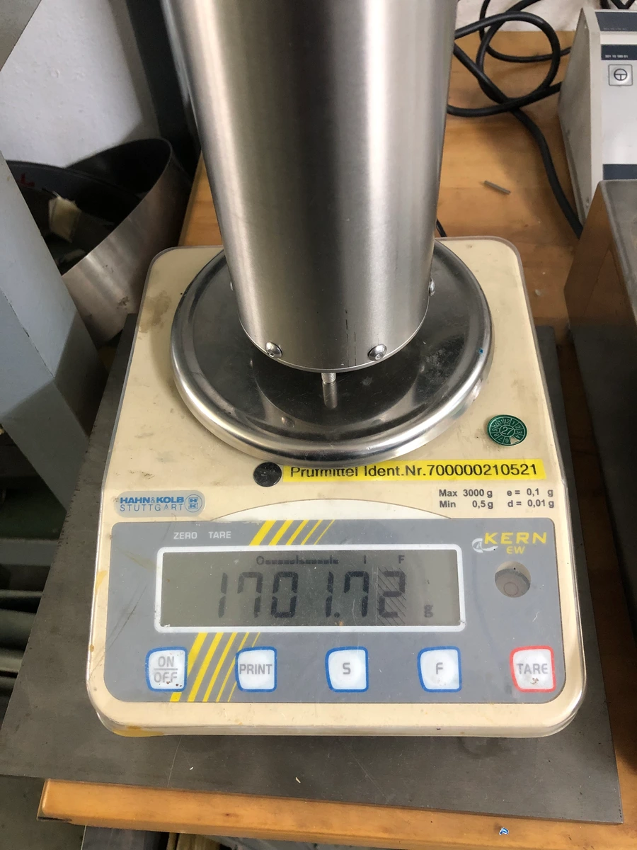

    So, nun zu Franks Kawitzi Frage:

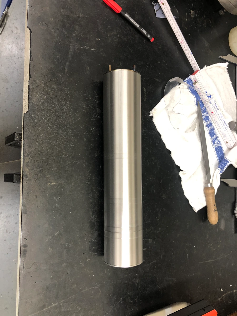

    Nur der ESD mit gestecktem Endrohr:
    Dann mit der 6 mm starken Flanschplatte, die ich auf das PM-Lochbild mit 54 mm Lochkreis gemacht habe:
    Fairerweise gehört die ja eigentlich nicht zum ESD konstruktiv gesehen.
    Dämmung habe ich bei Silentsport schon ausgekuckt, aber was da noch dazu kommt, kann ich schwer schätzen. Ich gehe mal von rund 2 Kilo in Summe aus, was das Ding nachher wiegen wird. 100 Gramm hin oder her bei dem Klopper ist eh wurscht. Aber das Ding ist halt auch groß und die Brüder aus dem GSF, die den an ihre LFs gebastelt haben, hatten meist Schwierigkeiten mit der Länge von 360 mm und dem Durchmesser.
