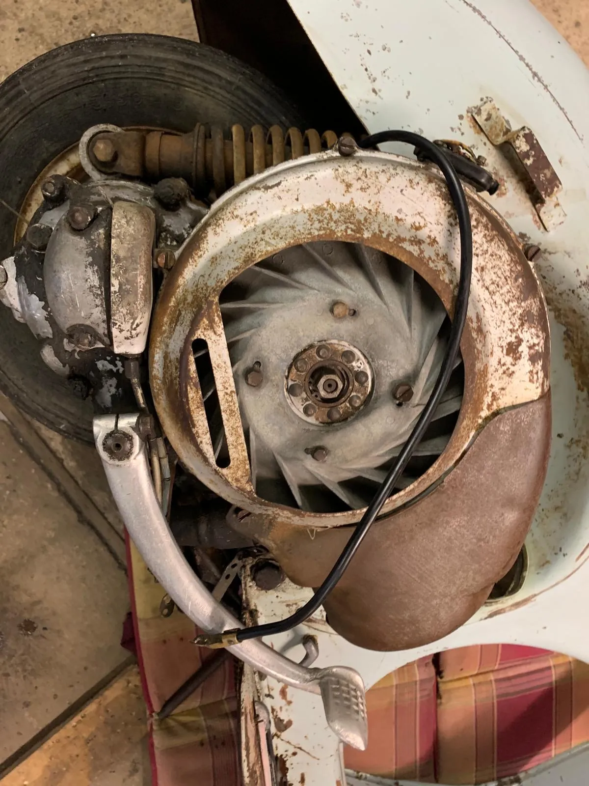

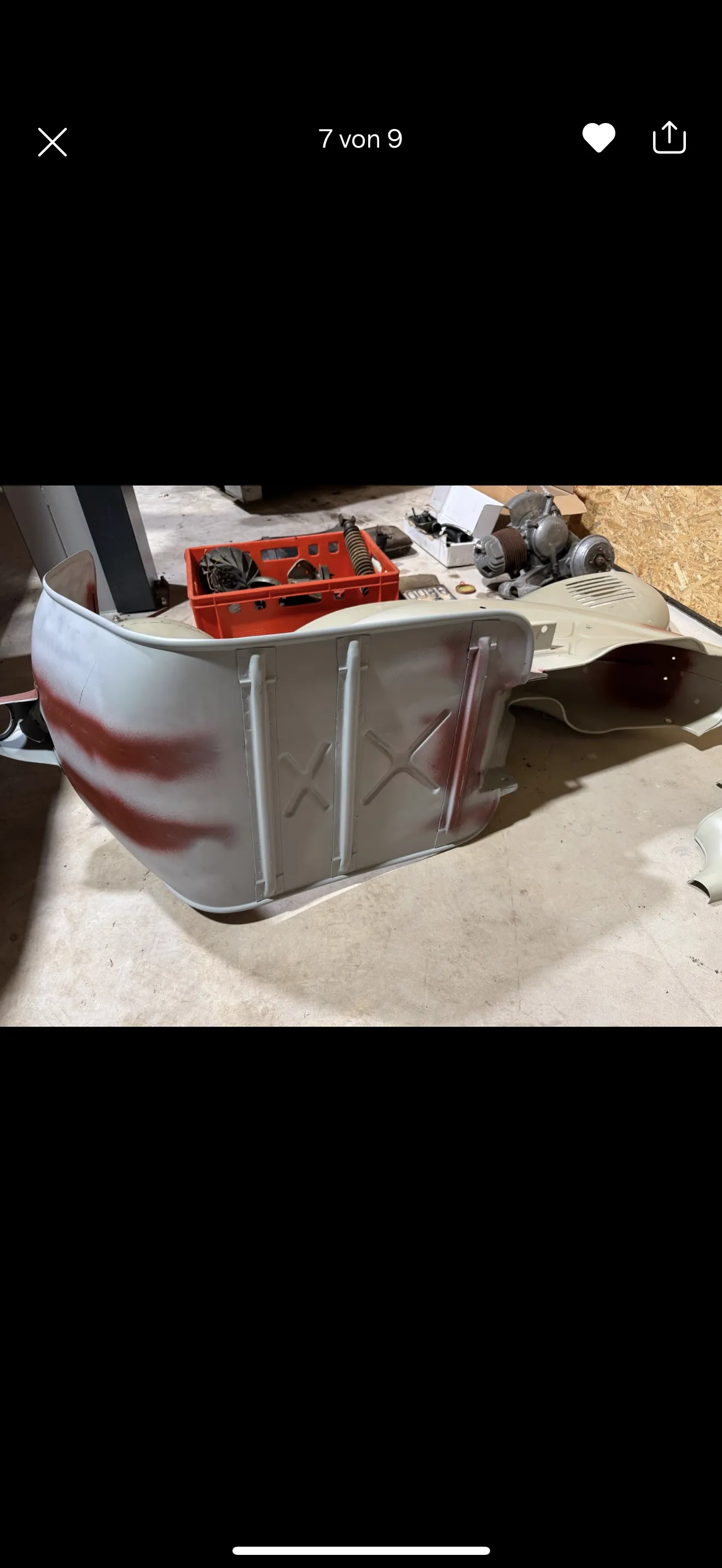

    Mitte Juni hab ich 20 km von mir entfernt eines Sonntags bei Kleinanzeigen ein abgebrochenes Restaurationsprojekt gefunden. Eine Vespa VNB 1. Serie Baujahr 1960 mit italienischen Papieren.
    Der Besitzer kam wegen Hausbau und anderen Restaurationsprojekten nicht mehr dazu, weiterzumachen.

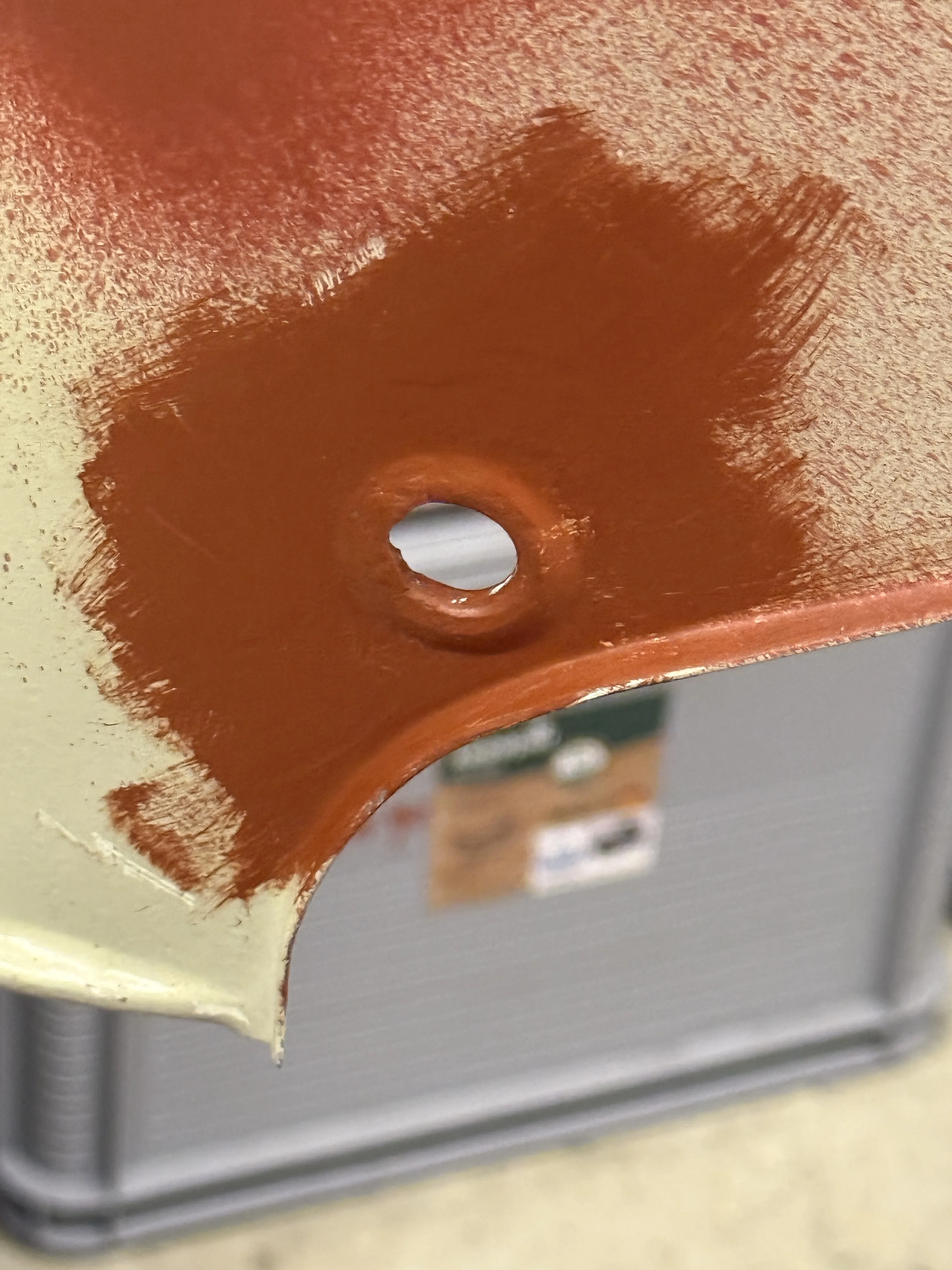

    Die Entscheidung, ob es ein O Lack Projekt wird, wurde mir abgenommen. Da im Beinschild und Trittblech ein paar Löcher klafften, wurde das Blech bereits vorab durch einen Karosseriebauer (ein Bekannter des Vorbesitzers) ersetzt, gestrahlt und das meiste auch schon grundiert.
    Zuvor ist der Vorbesitzer wohl noch ein paar Meter mit der Vespa gefahren.
    Jetzt, nachdem ich die V50 fertig habe, werde ich mich mal langsam daran machen, das Puzzle zusammenzubekommen.
    Eigentlich wollte ich das Lackieren schon bei warmem Wetter draußen erledigt haben. Aber zum einen hat sich die V50 gezogen, zum anderen hab ich mir vorgenommen, das diesmal etwas ordentlicher zu machen. Dann werde ich die Garage doch irgendwann über den Herbst oder Winter mal etwas heizen und dann da lackieren.
    Lack wird aber nicht das originale Graublau, sondern das Grigio der 3. Serie.

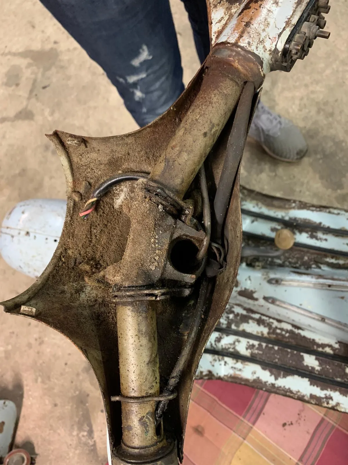

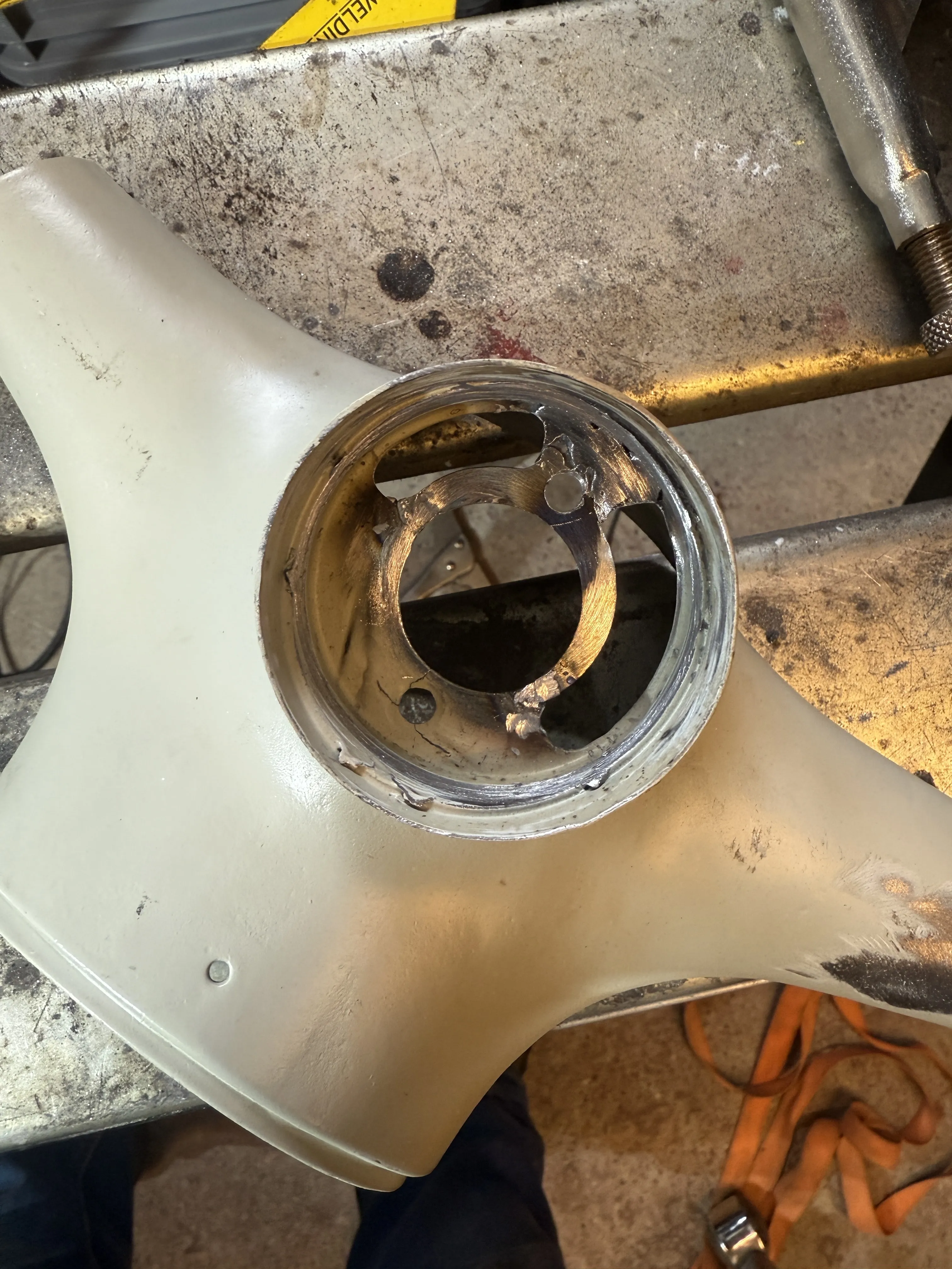

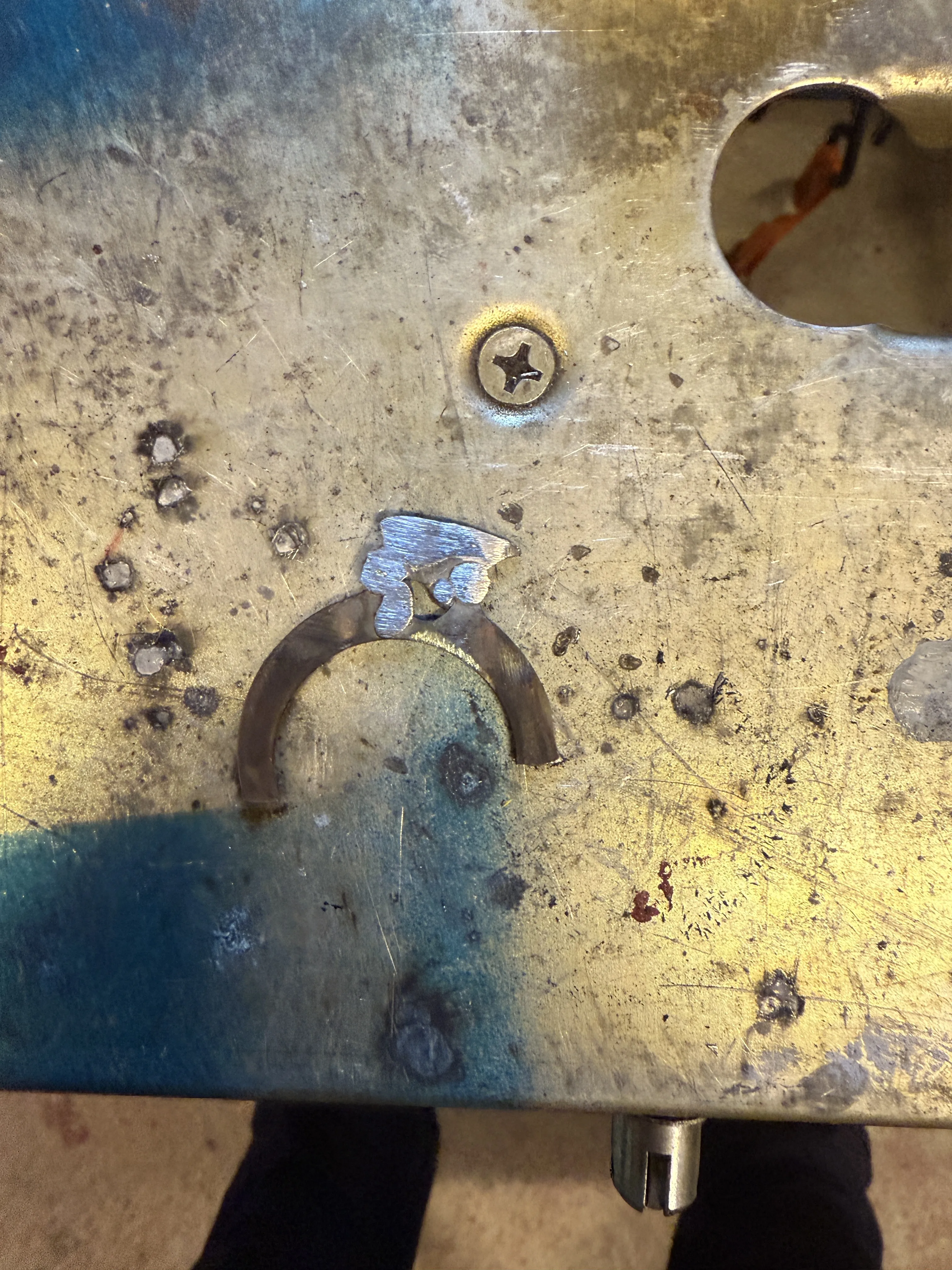

    Die erste Serie hat den zweigeteilten Lenkkopf. Aus dem Unterteil war dem Vorbesitzer beim Zerlgen ein Teil herausgebrochen.
    Ich habe mich gestern daran versucht, das zu flicken. Leider hab ich mich mit dem WIG Schweissen sehr schwer getan und mehr Löcher als Verbindungen produziert. Hab das dann doch mit MIG im wahrsten Sinne des Wortes wieder zugebraten🙄. Vor ein paar Jahren hab ich eigentlich mal ganz vernünftige Schweissnähte hinbekommen. Jetzt nicht mehr. Naja, halten tut es. Warte noch auf einen Click Adapter für den Dremel. Den alten hab ich kaputt getreten. Dann mach ich das noch etwas schicker.

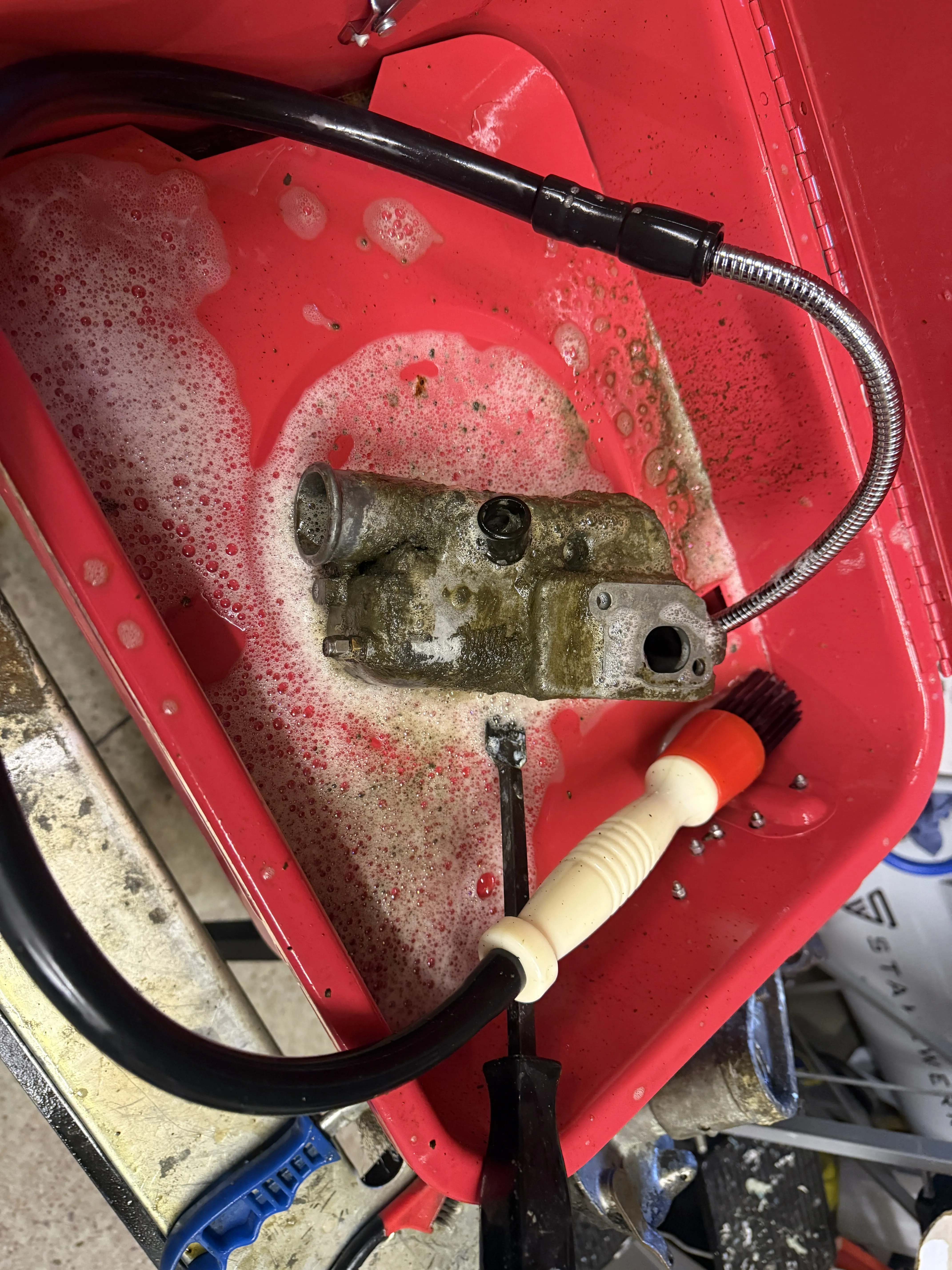

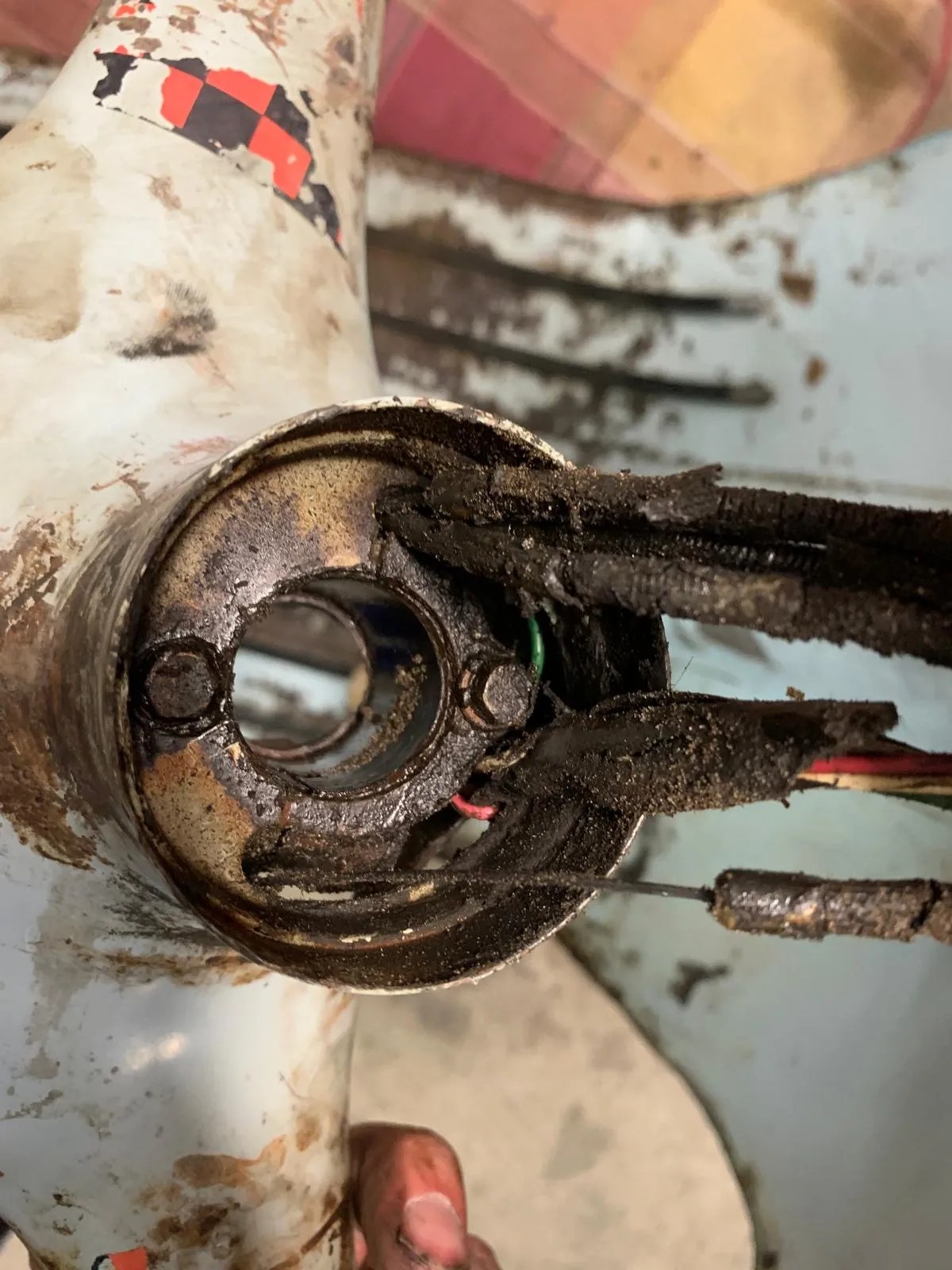

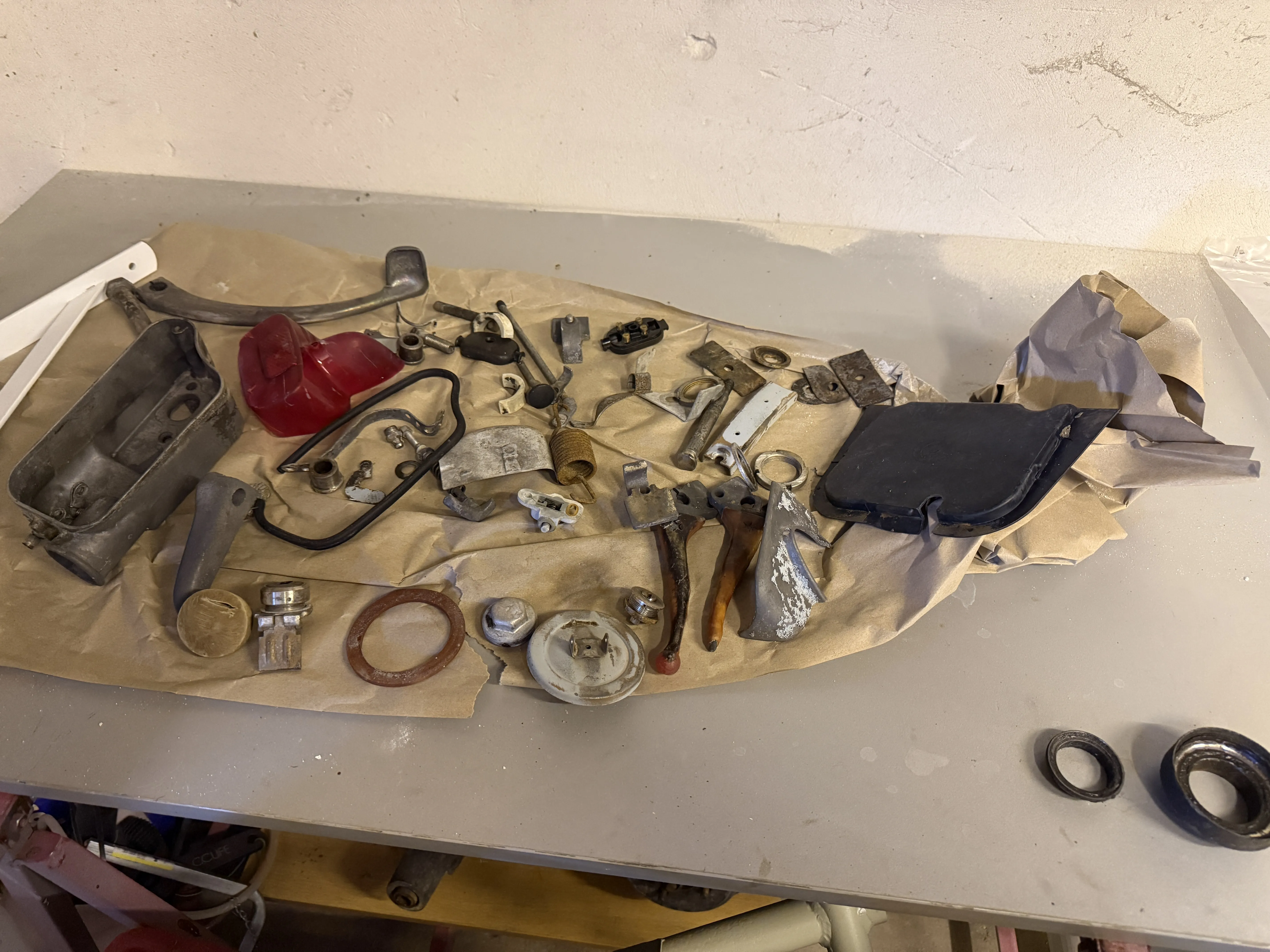

    Heute habe ich dann das trübe Wetter genutzt, um die Teile mal von der 6.5 Jahrzehnte gesammelten Panade zu befreien.

    Freitag Abend sind wir aus Ostfriesland zurückgekommen. Konnte dann am Wochenende noch ein paar Kleinigkeiten an der Vespa machen.
    Hab erstmal die Schrauben etc in Pelox gebadet und dann eingefettet. Vieles davon sieht gar nicht so schlecht aus. Mal gucken was ich davon noch mal benutzen kann.
    Ein paar andere Teile, die ich ja schon im Teilewaschapparat sauber gemacht hatte, hab ich noch mal ne Stunde bei 55 Grad im Ultraschallreiniger gebadet. Wahnsinn, was sich da noch ein Dreck gelöst hatte.

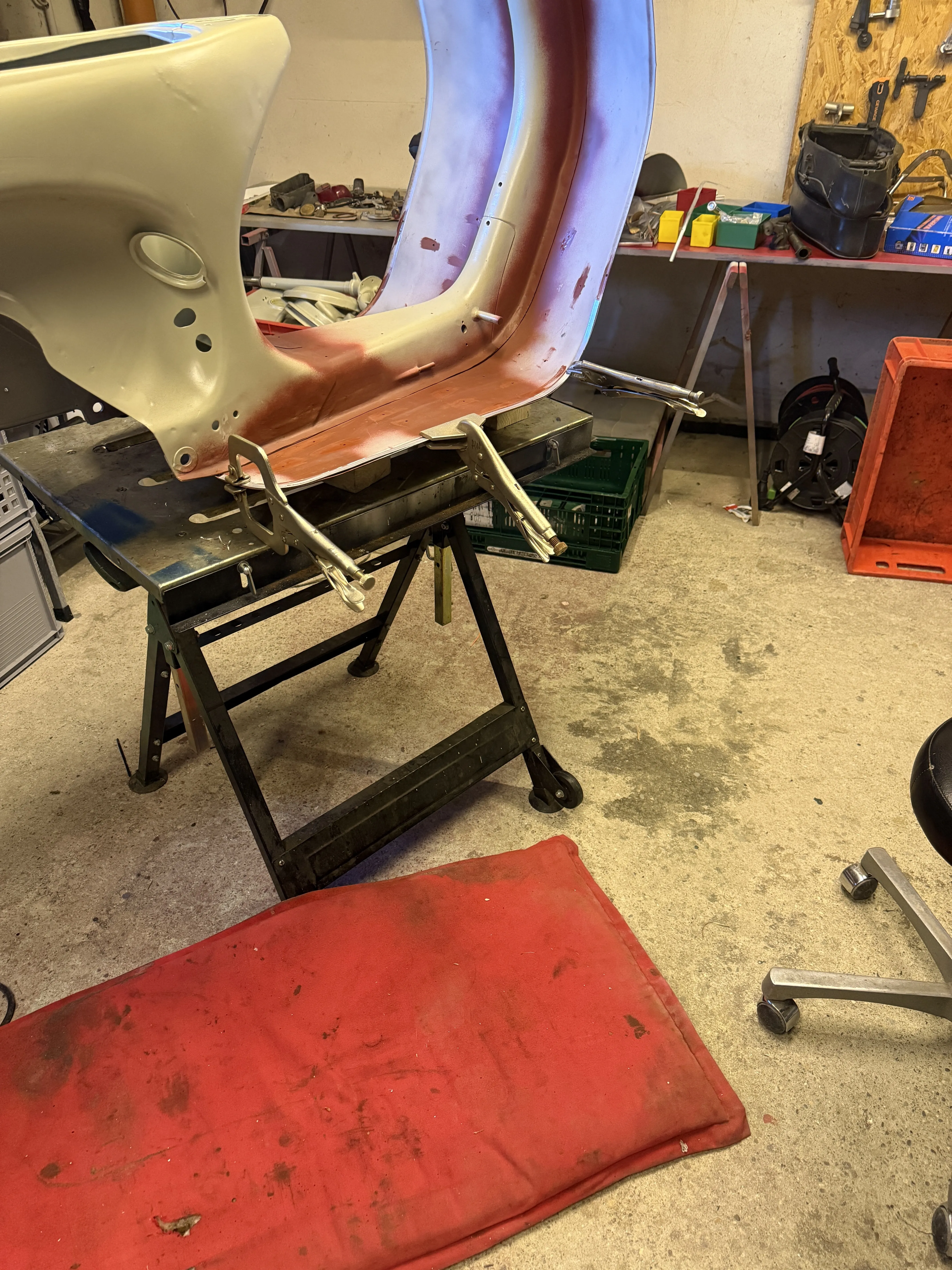

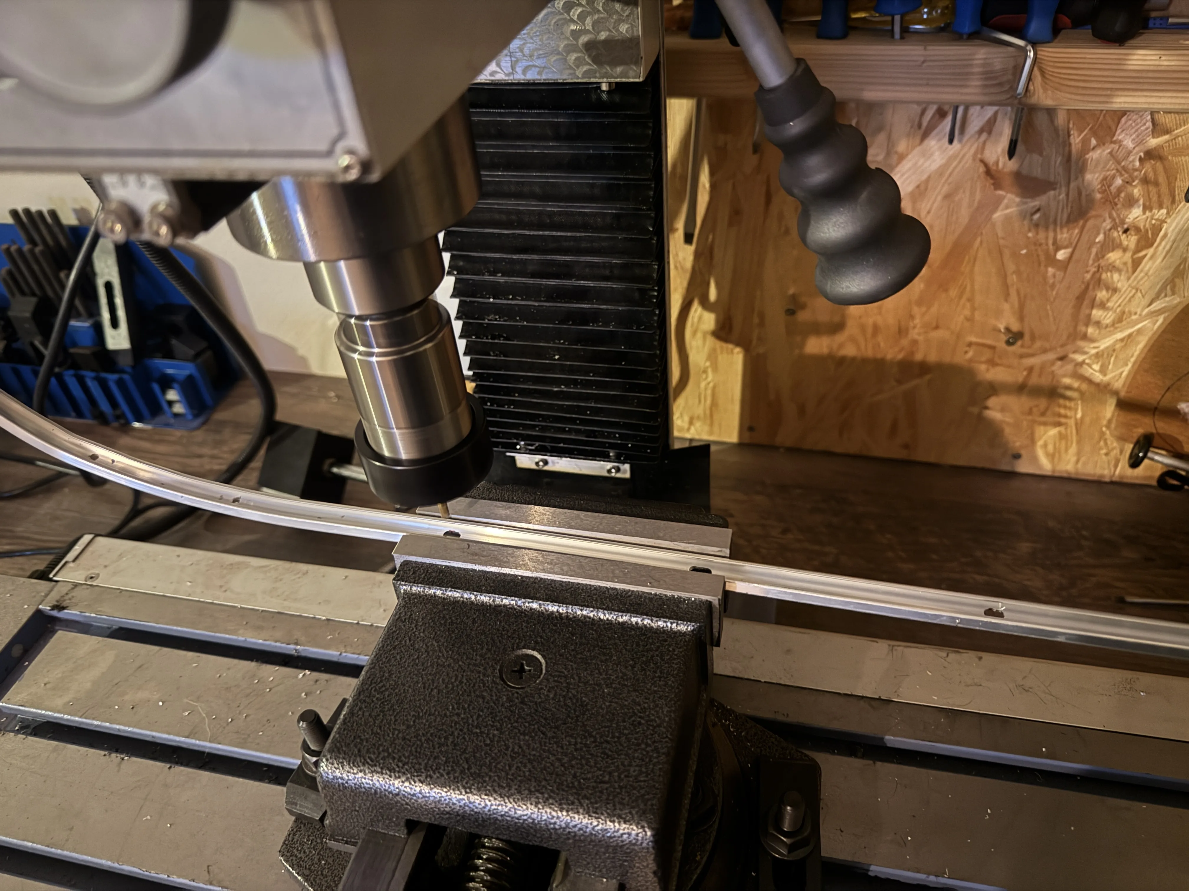

    Hab dann noch die Trittleisten angepasst. Hat ein bisschen gedauert, bis ich kapiert habe, dass unter die äusseren Leisten noch eine halbmondförmige Leiste drunterkommt. Dachte erst, die muss ich mir für die Backen zurechtbiegen. Das steht da auch nirgends bei Sip. Hatte extra einen etwas teureren Leistensatz genommen, in der Hoffnung, das ist schon besser vorgebogen. Aber nichts dergleichen. Qualität auch nicht besser als bei den billigeren Leisten. Und keine Löcher drin ausser 1 am Ende jeder Leiste.
    Das Loch, in dem die rechte Seitenbacke eingehängt wird, war nach hinten länglich ca.1 cm erweitert durch den Zapfen der Backe. Hab leider kein Foto vorher gemacht. Das hab ich mit dem Schweissgerät wieder verschlossen und halbwegs rund gemacht.

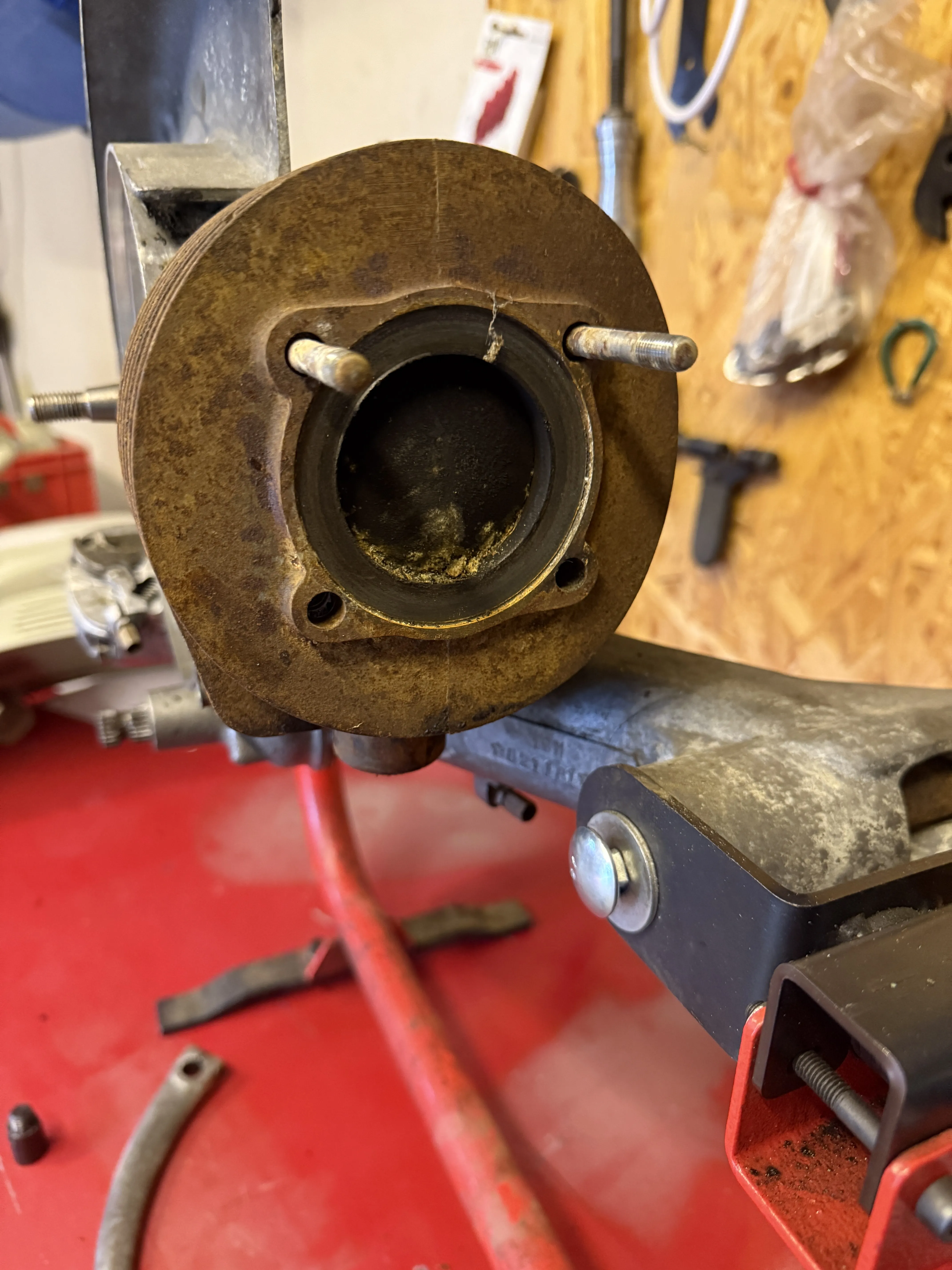

    Da ist mir der Motor wieder in die Hände gefallen. Wollte dann nur mal kurz gucken, ob er dreht. Da tut sich gar nichts. Zylinderkopf entfernt und auf den Kolben geschlagen. Bombenfest.
    Der Vorbesitzer sagte mir, er sei vor der Zerlegung noch gefahren. Entweder er hat mich verscheißert, oder er hat vor seiner Glasperlenstrahlaktion alles mit dem Hochdruckreiniger sauber gemacht und das ist deswegen festgegammelt.
    Jetzt steht der Motor erstmal hochkant und ich gucke mal, ob WD40 was bewirkt. Dann ein bisschen Wärme und noch mal versuchen.
