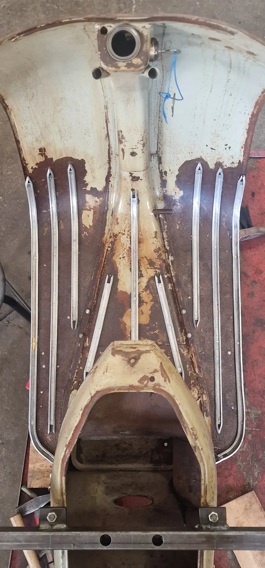

    Ich habe jetzt noch einen Auteroche (Kein Originaler der da drin sein müsste) gefunden, der sogar ein E-Prüfzeichen hat. Darauf achtet der TÜV-Prüfer bei uns, von daher ist das schon mal nicht schlecht.
    Für den Cibie habe ich außerdem einen bauähnlichen Scheinwerfer von derselben Marke gefunden. Die Fassung sollte auch passen – sehe ich dann, wenn er da ist. Am Ende habe ich also zwei Gläser und zwei Reflektoren.
    Die Reflektoren werde ich wohl neu beschichten lassen, die sehen wirklich nicht mehr gut aus. Ist echt schwer, dafür noch brauchbare Teile zu bekommen.
    Das Bestellen aus Frankreich hat sich erst mal erledigt – viel zu umständlich und kompliziert. Ich muss mir wohl ein paar Freunde in Frankreich machen, dann geht das einfacher. lmao
    Eine gebrauchte Finne ist mir auch noch zugelaufen. Sie sieht authentisch aus und dürfte für das Baujahr die richtige sein.
    Die Lackentfernung läuft nebenbei weiter.

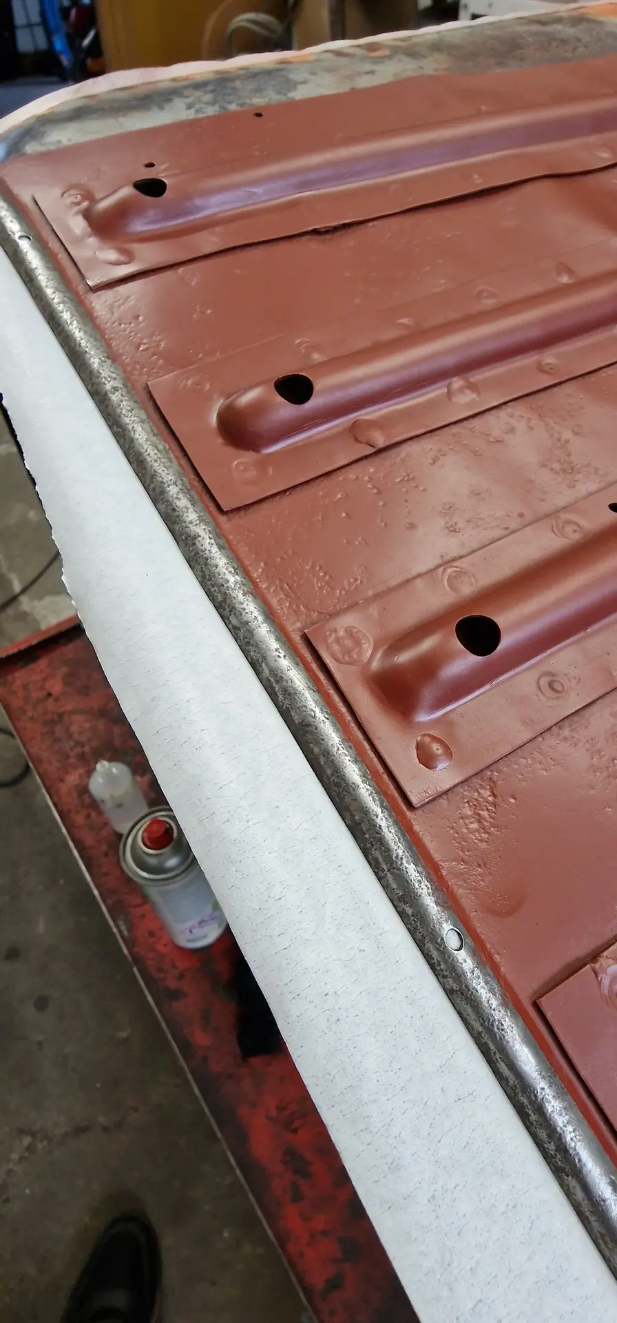

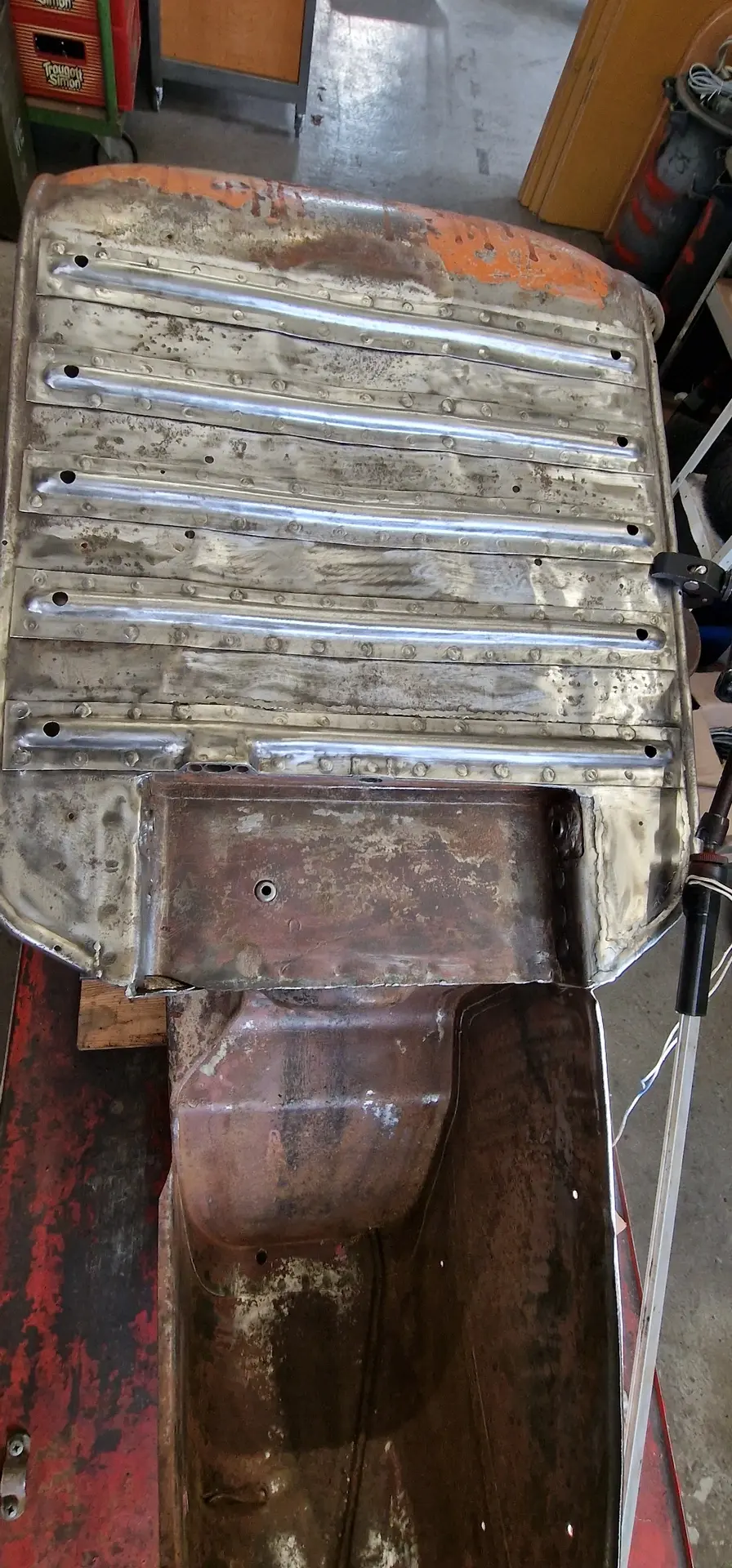

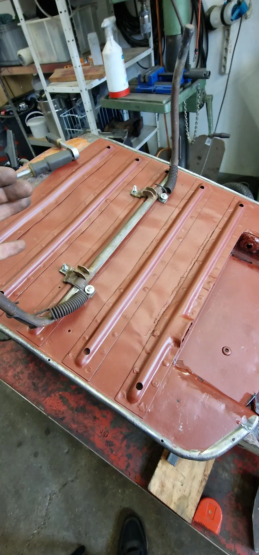

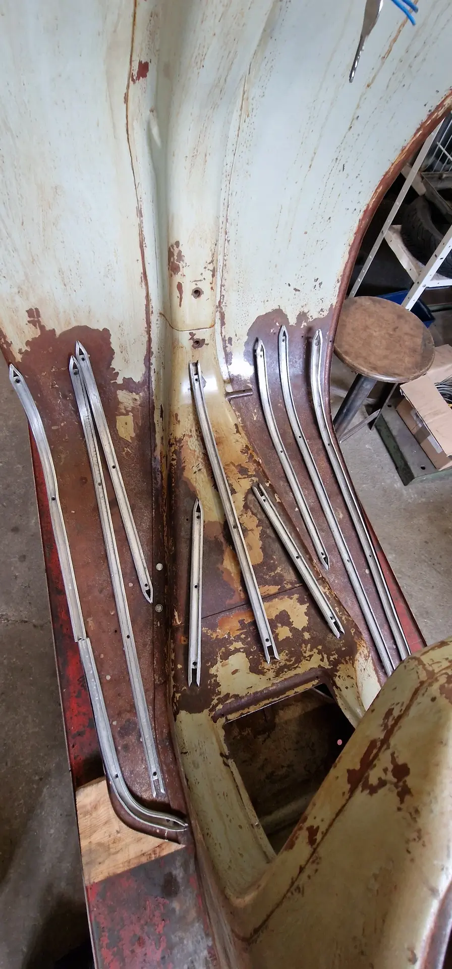

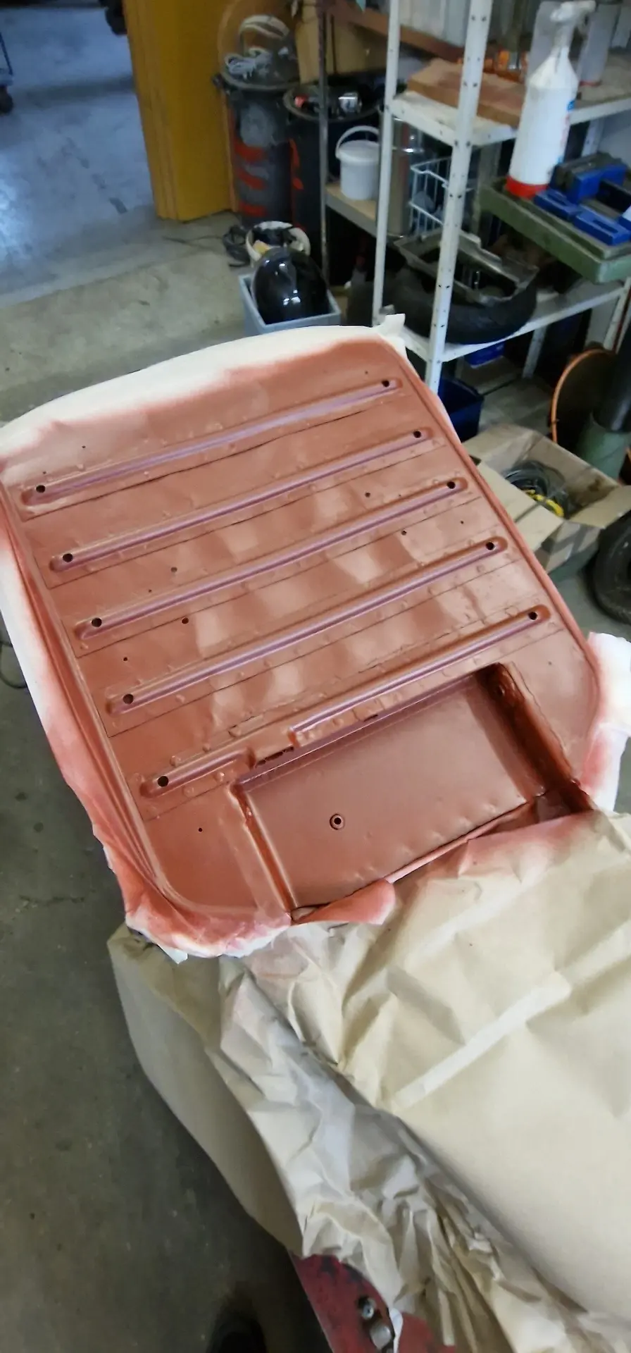

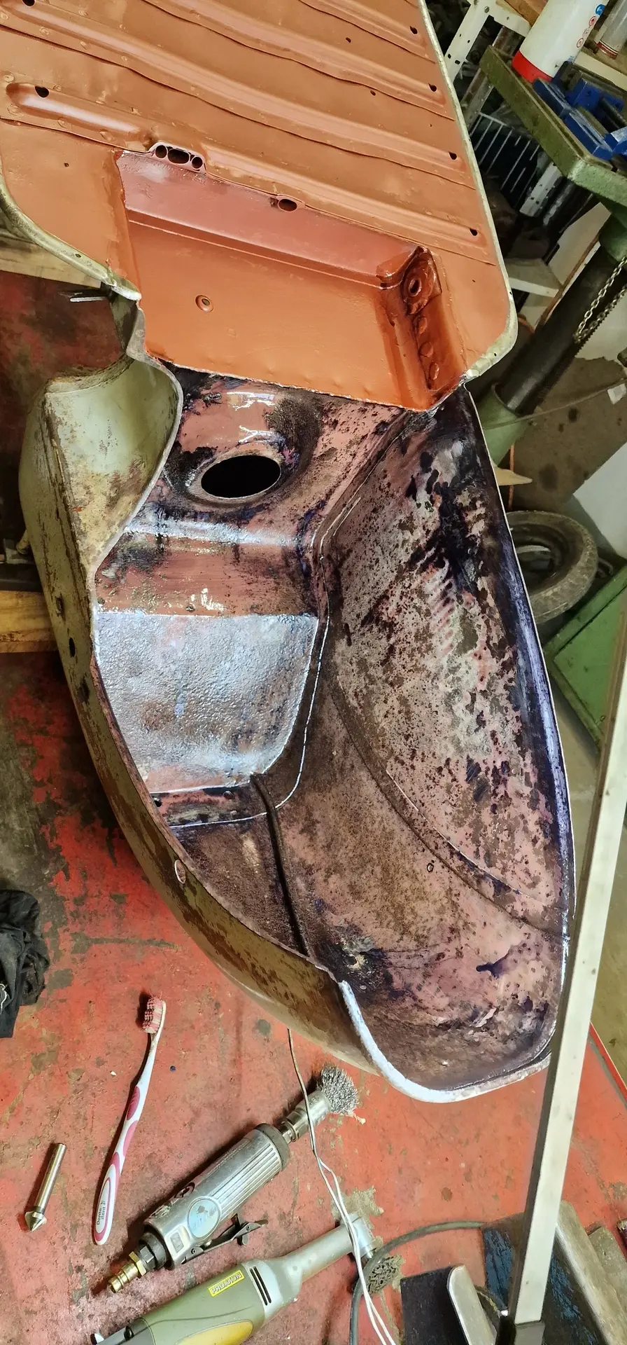

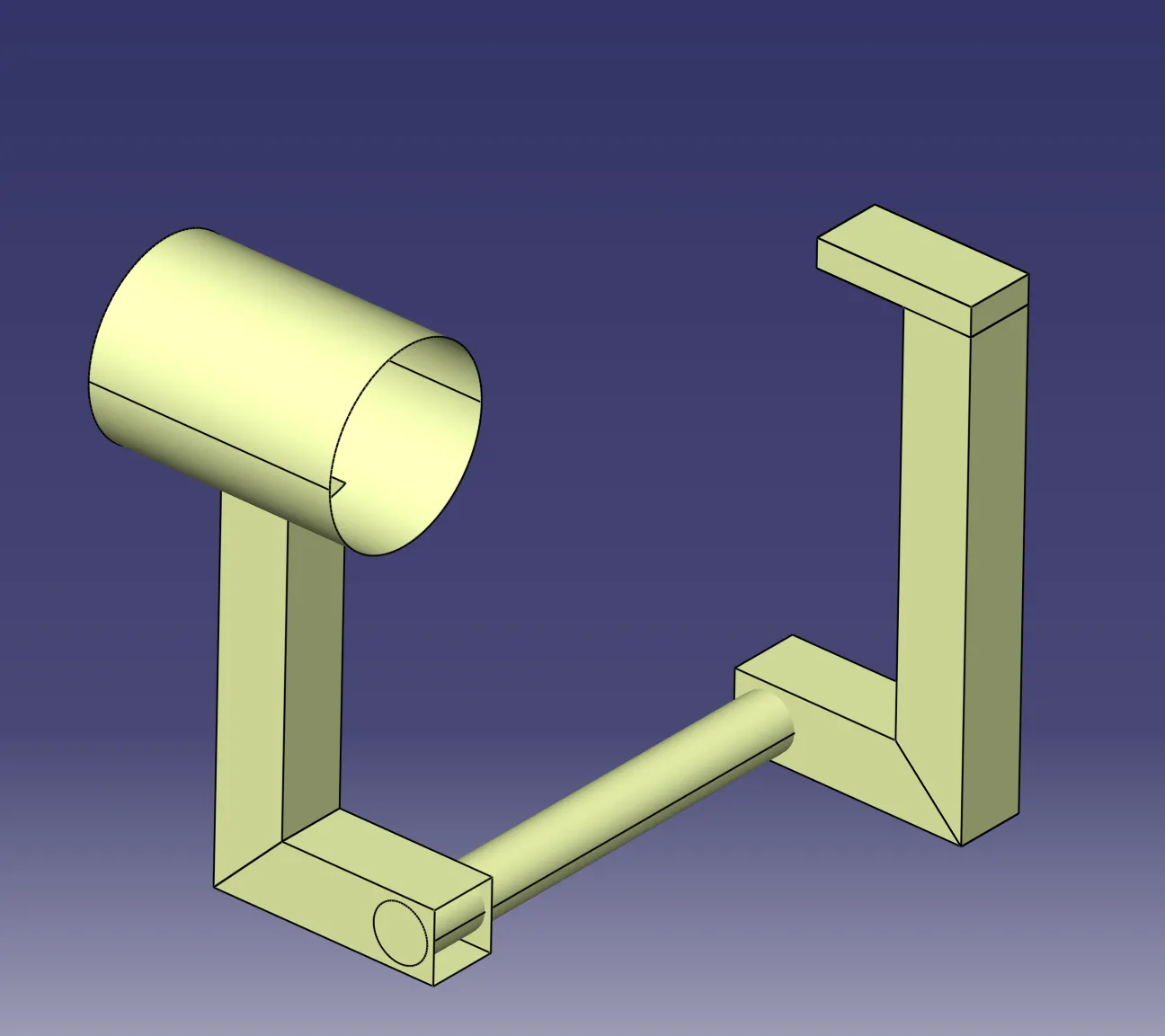

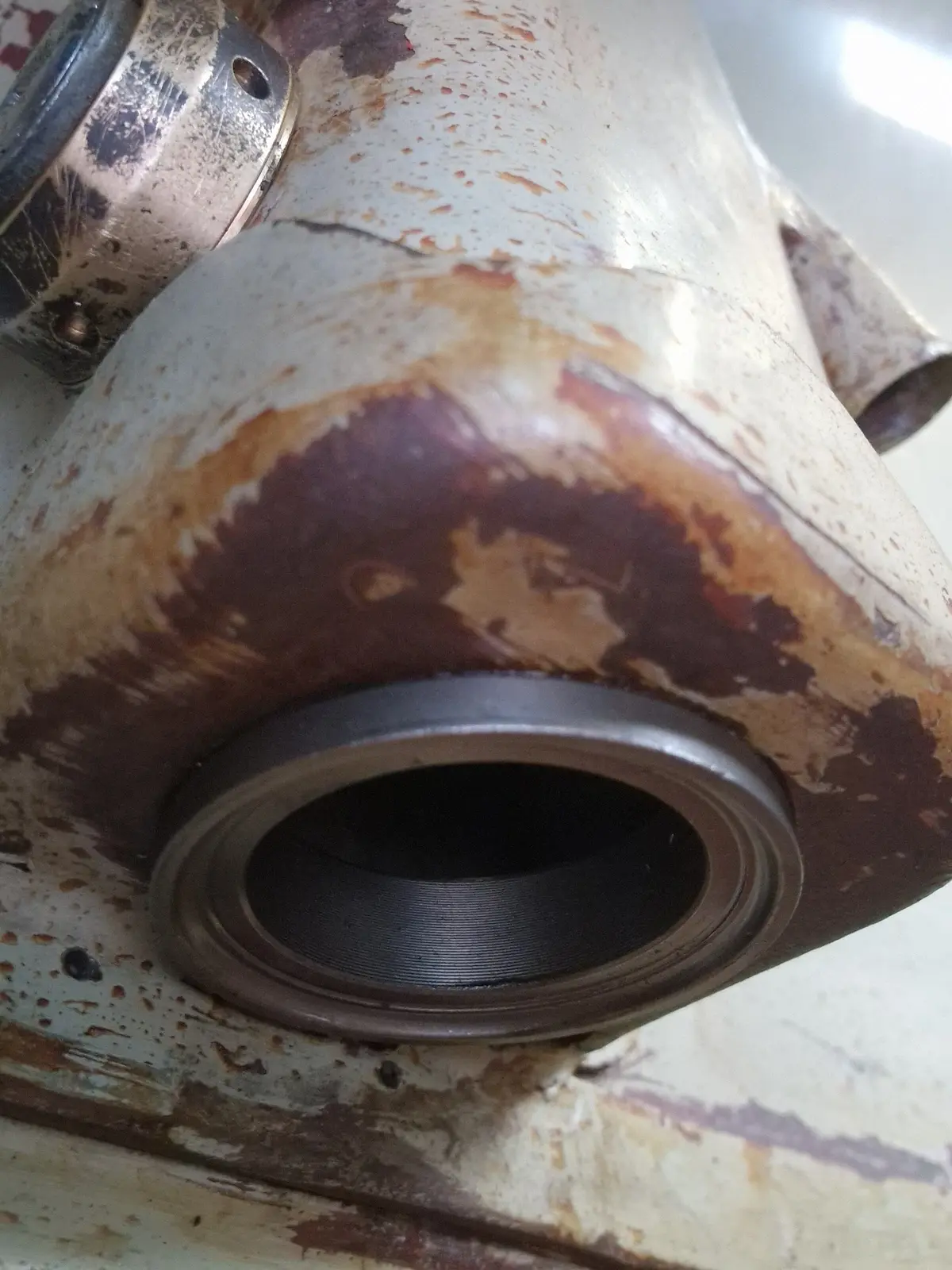

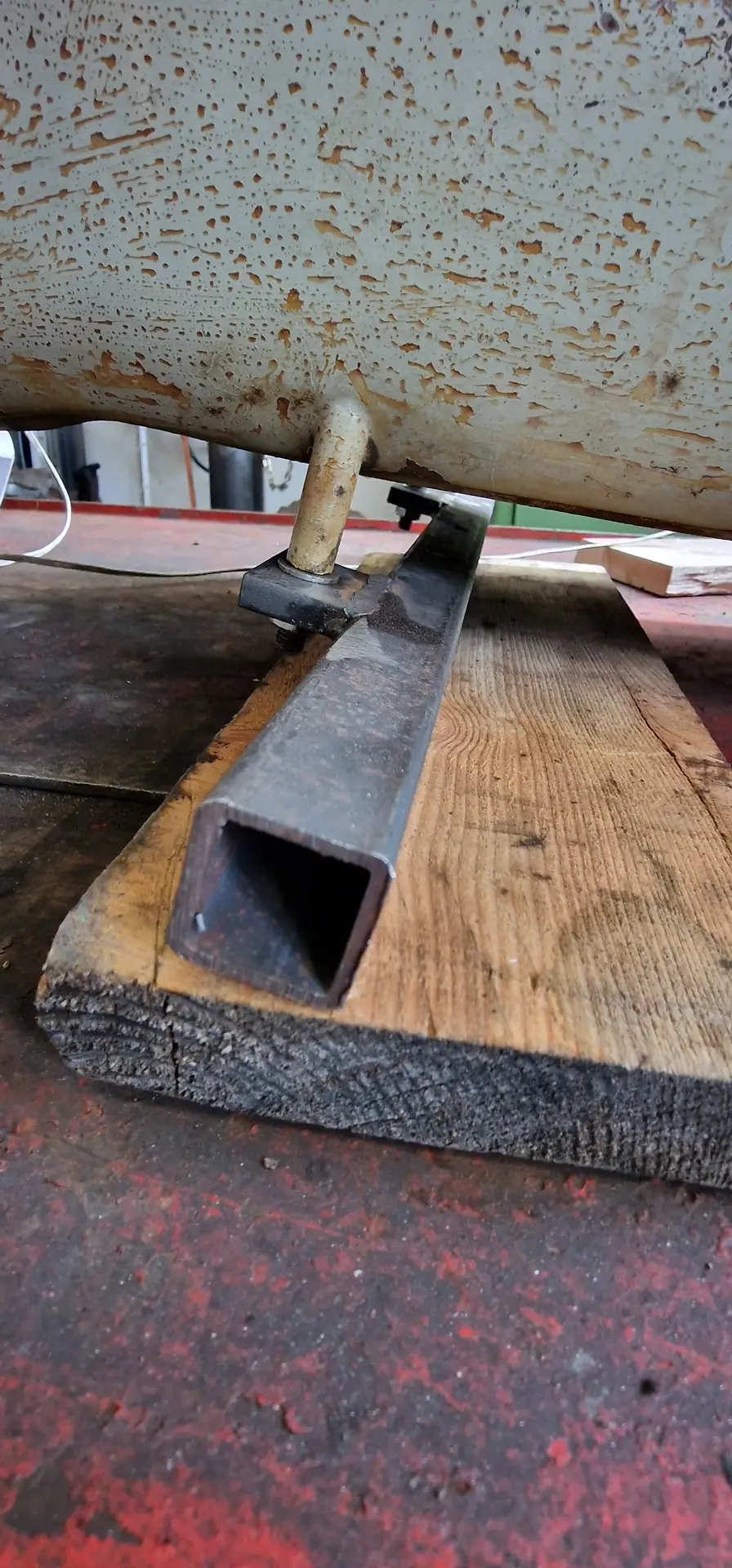

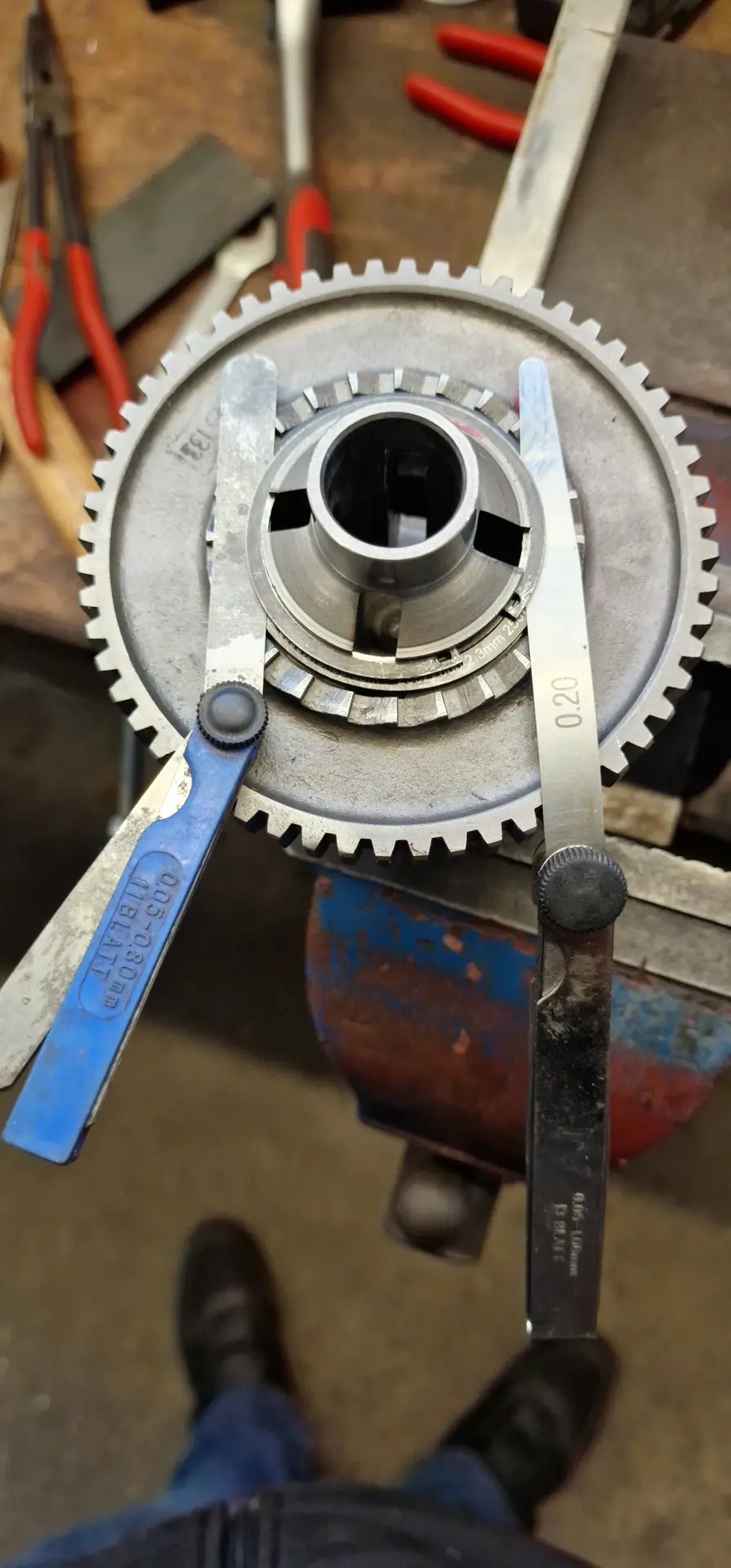

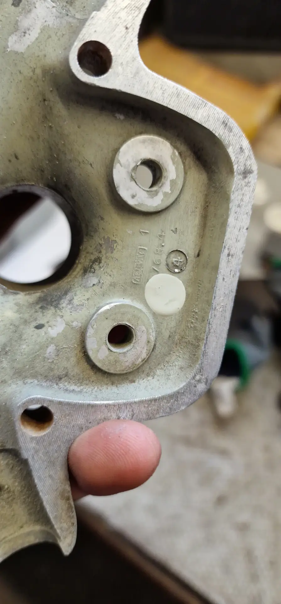

    Da ich mit Weihnachten nicht wirklich viel anfangen kann und es liebe, einfach nichts zu tun, habe ich mir mal Gedanken zum Nummernschildblech gemacht. Das ist bei der ACMA ja so eine Sache, weil das Blech, an dem das Rücklicht hängt, gleichzeitig auch das Nummernschild ist. Weglassen geht also nicht – und wenn man ein heutiges Nummernschild dranbaut, sieht das meiner Meinung nach einfach bescheiden aus.
    Also habe ich das Teil kurzerhand eingescannt und in 3D nachgebaut. Es wird dann genau so groß sein wie ein 180 × 200 mm Schild, kann theoretisch aber auch 200 × 200 mm haben. Das Modell ist so parametrisiert, dass sich die Größe problemlos ändern lässt. Wenn das so wird, wie ich mir das vorstelle, lasse ich es aus Aluminium lasern und mache es anschließend schwarz mit etwas Patina drauf.
    Ich habe auch mal angefangen, mir das Fahrwerk anzuschauen, und wollte dort eine Schraube raustreiben. Das hat zwar auch geklappt, aber dabei musste ich feststellen, dass die Schwinge krumm ist und die Stoßdämpfer-Nut nicht mehr in Ordnung ist. Hätte also sowieso zum Aufschweißen gemusst.
    Das Thema hat sich dann aber ganz schnell erledigt, weil ich der Meinung war, ich könnte Guss einfach gerade wemsen … eigentlich weiß ich ja, dass das nicht geht. Naja, jetzt habe ich zwei Teile.
    Habe aber direkt Ersatz gefunden, der in einem deutlich besseren Zustand ist: keine Defekte aufweist, die richtige Farbe hat, quasi um die Ecke abzuholen war und nicht annähernd so dreckig wie meine. Also am Ende doch noch ein Erfolg :-4
    Dann ist mir noch aufgefallen, dass ich ja noch Felgen habe. Nachdem ich die alten Pellen mit dem Schlauch runtergesprengt habe, habe ich mich daran gemacht, den O-Lack freizulegen.
    Das Grau, das man dort sieht, ist quasi das Zeug, das überall auf den Roller geschmiert wurde – angeblich zum „Konservieren“. Tolle Idee …
    Bin aber auch noch nicht fertig, habe gerade mal eine Seite geschafft.

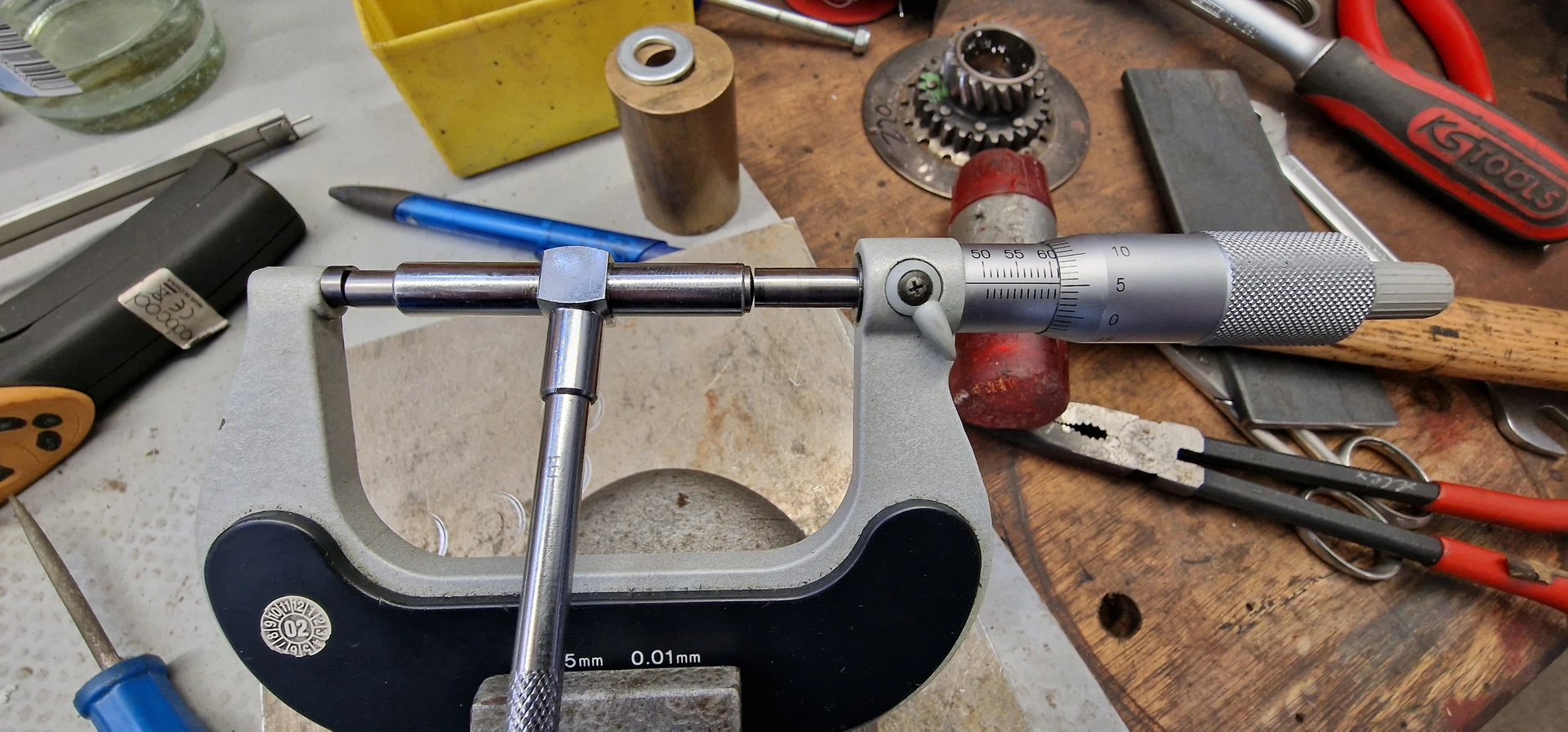

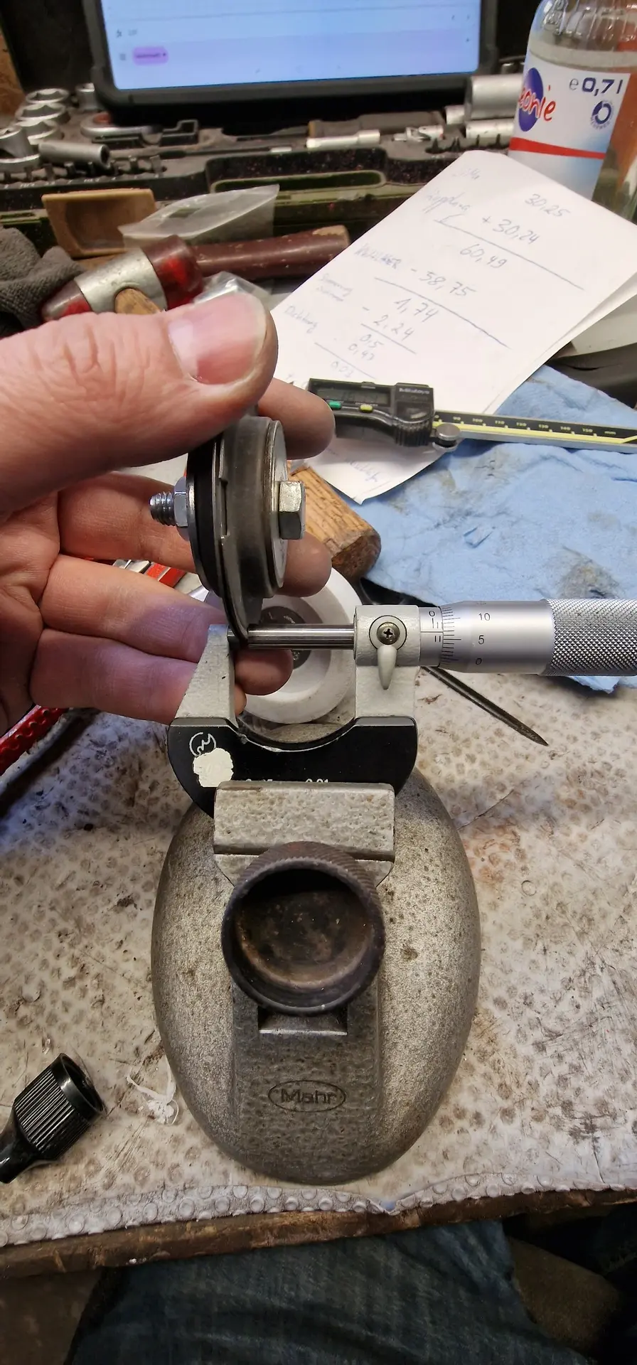

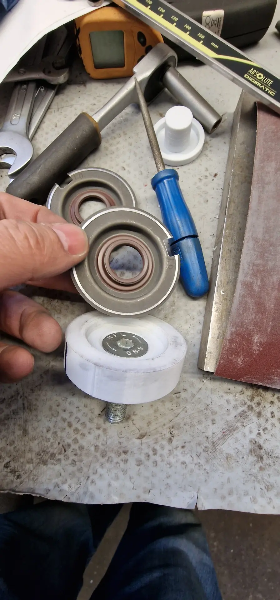

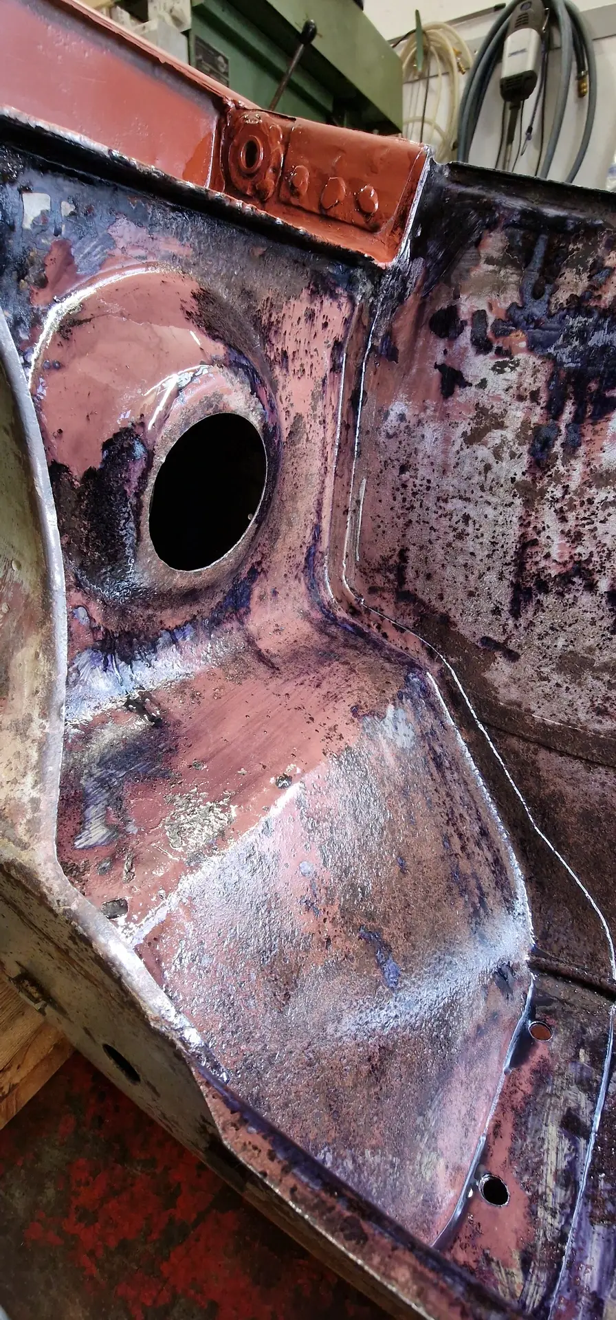

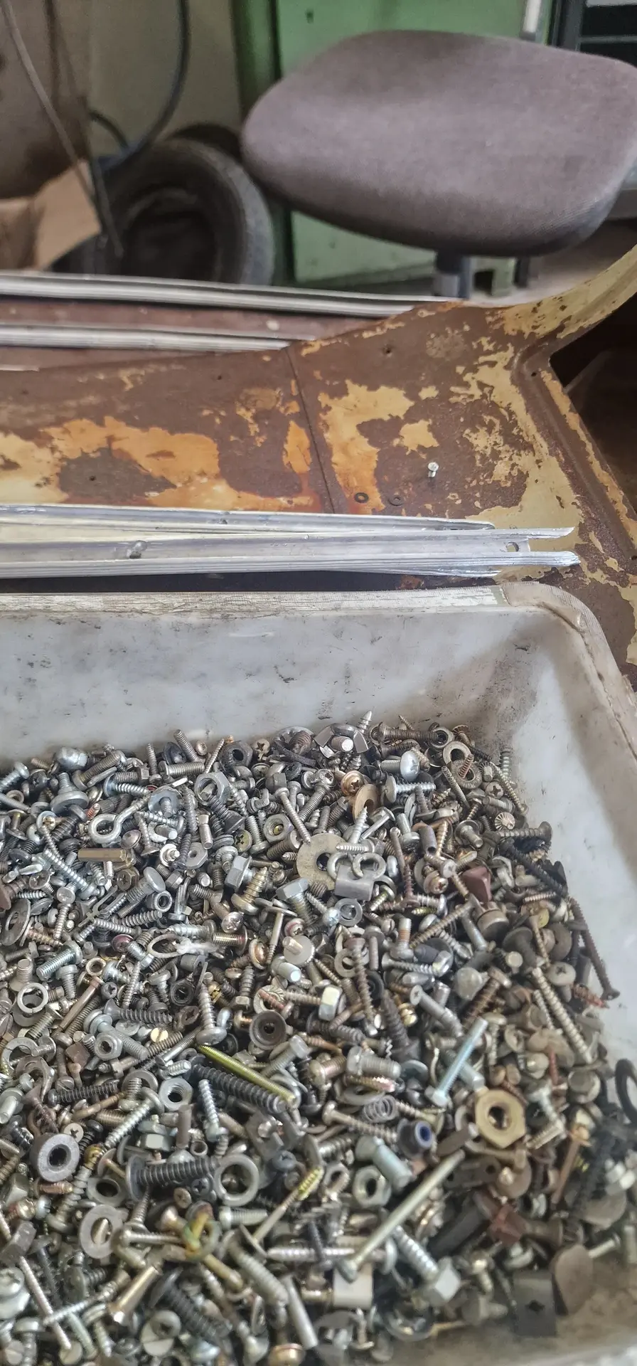

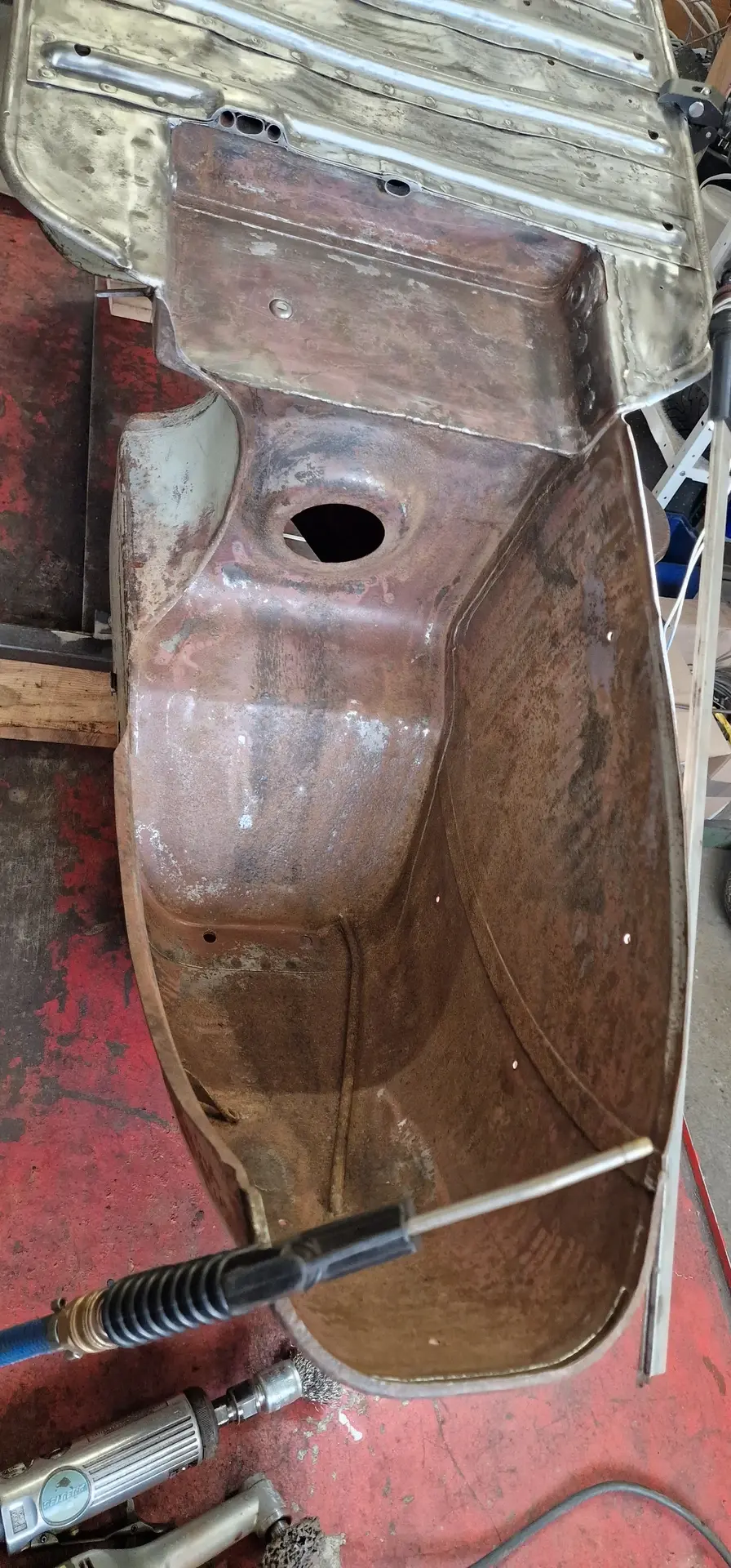

    Zum Jahresende noch die Felgen fertig gemacht. Es gibt jetzt kein Teil mehr, das noch Grundierung drauf hat. Ergo: Ich bin fertig mit Ü-Lack entfernen.
    AMEN :-2
    Die blanken Stellen werden noch grundiert und einmal überlackiert.
    Wenn man überlegt, wie sie vorher aussahen, gefällt mir das ganz gut.
    Muss jetzt mal so langsam Teile bestellen, damit ich die Gabel fertig machen kann.
    Im Neuen Jahr gehts weiter. Guten Rutsch :+2
