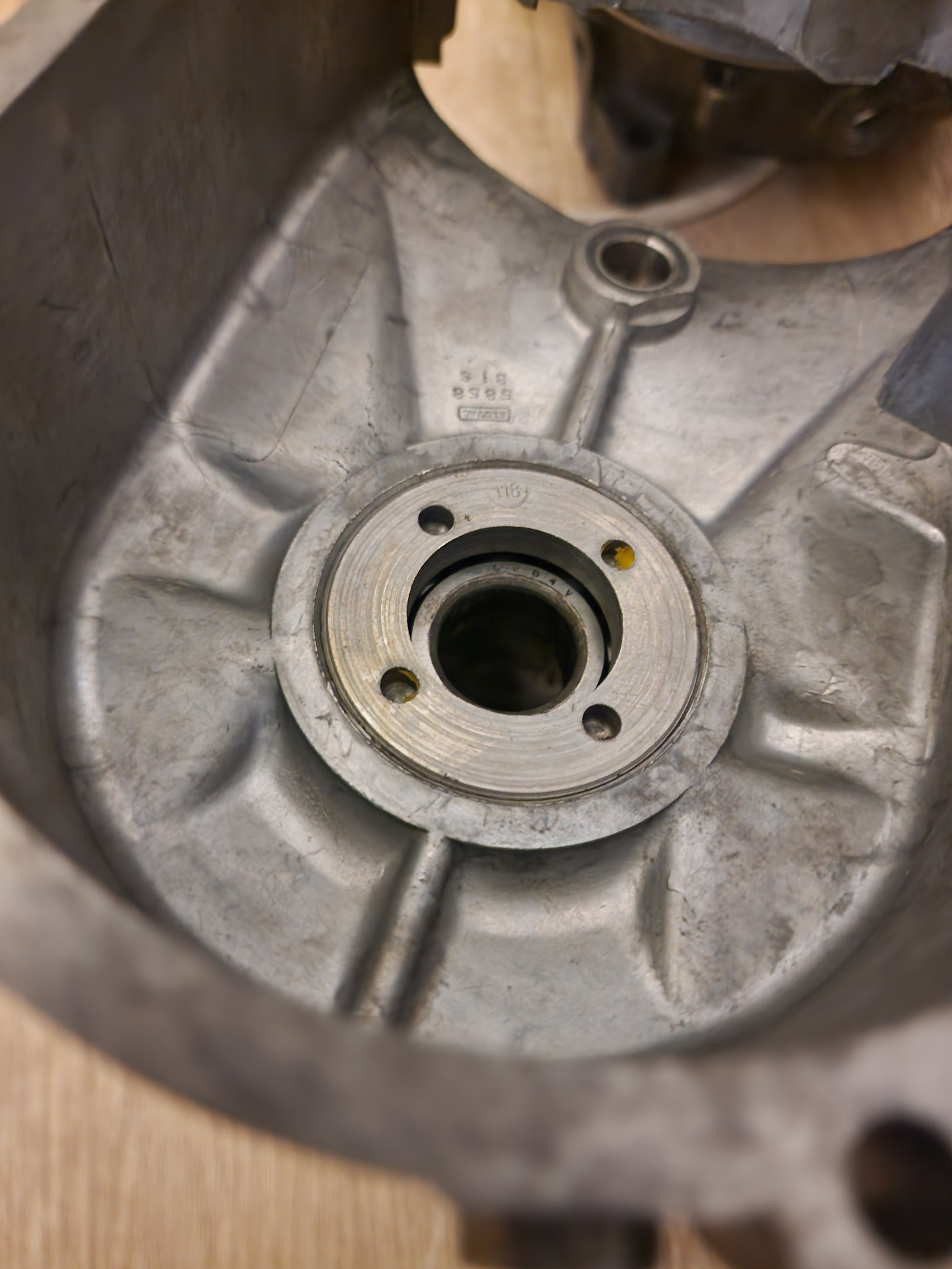

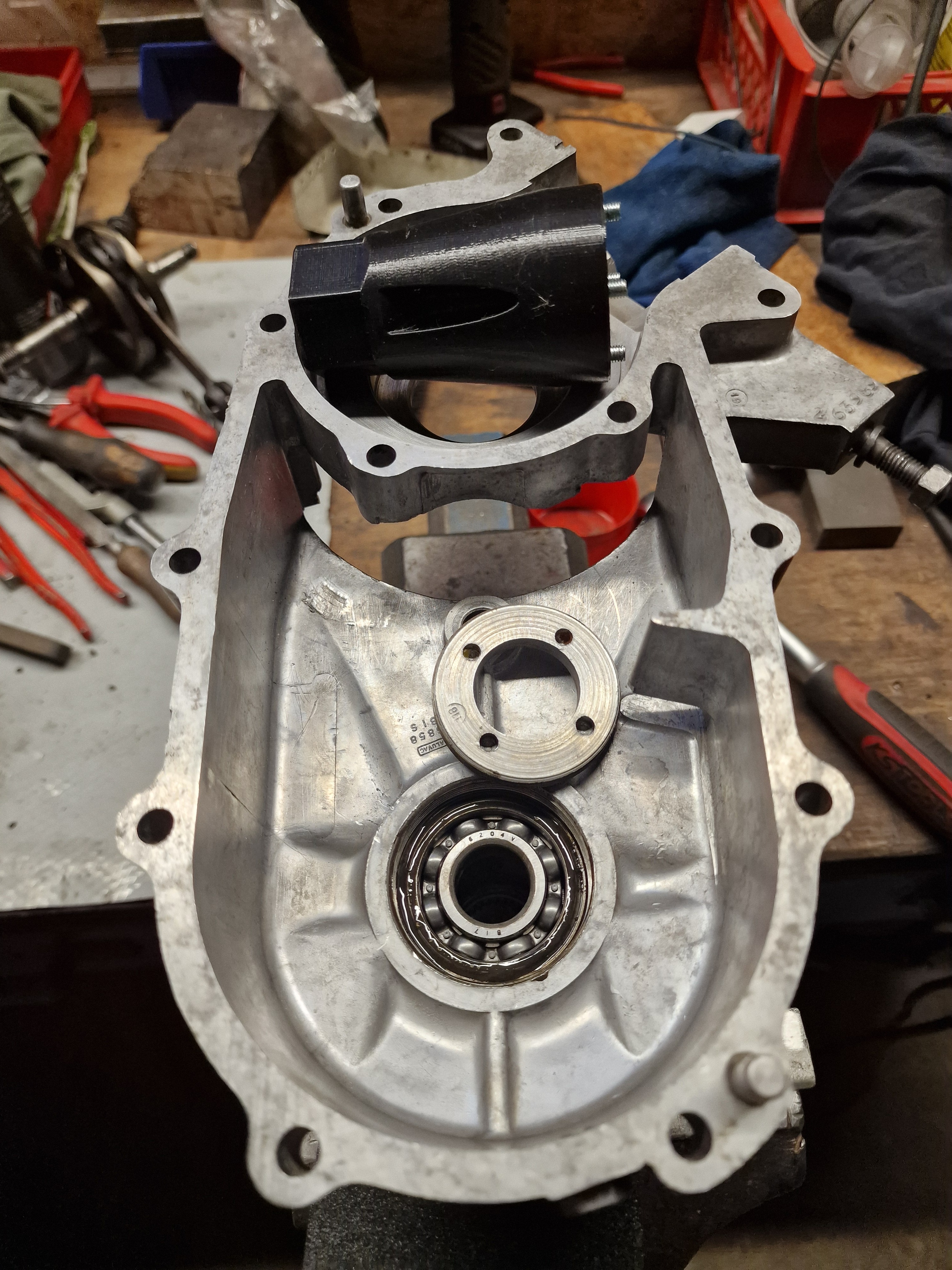

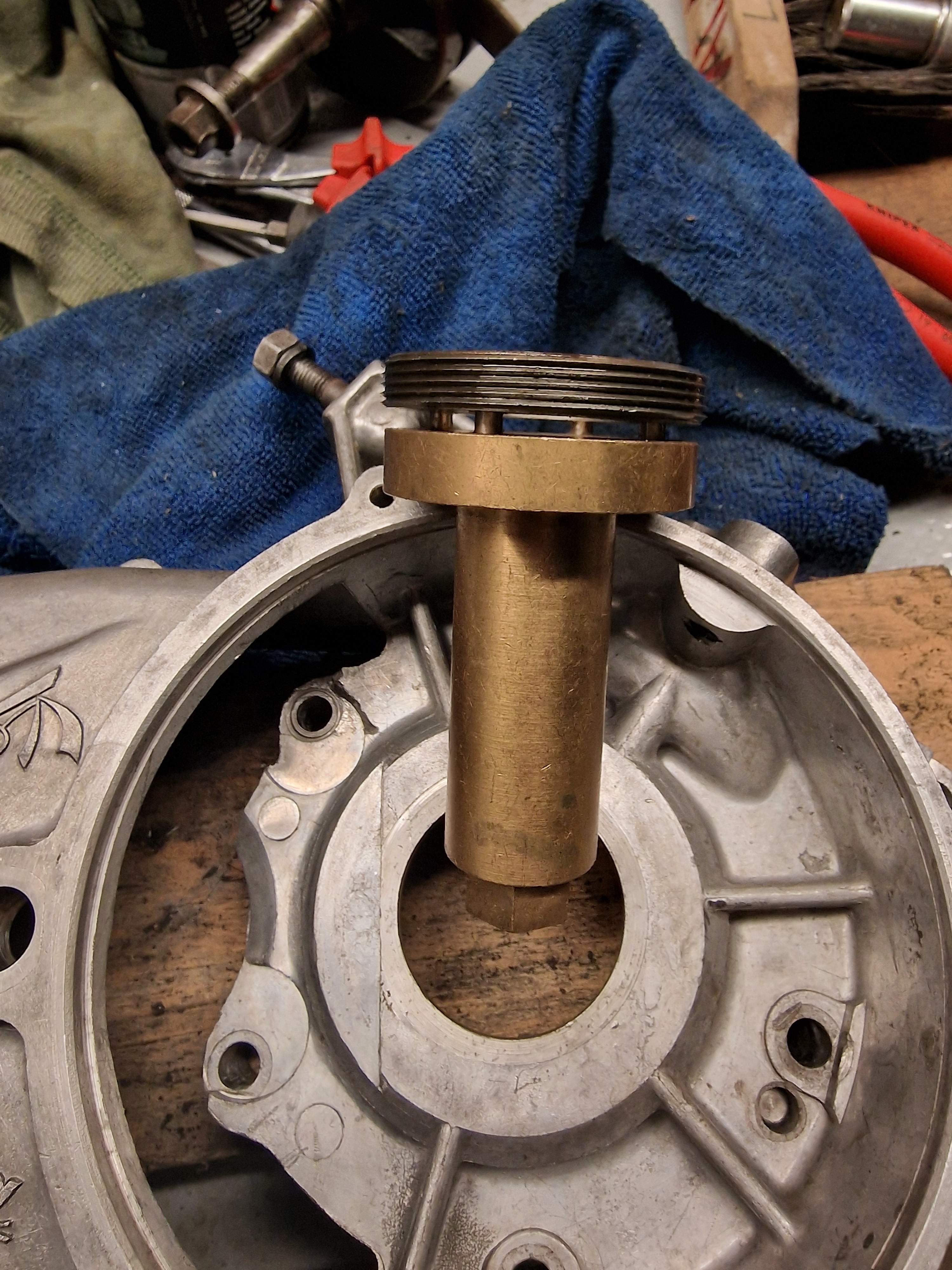

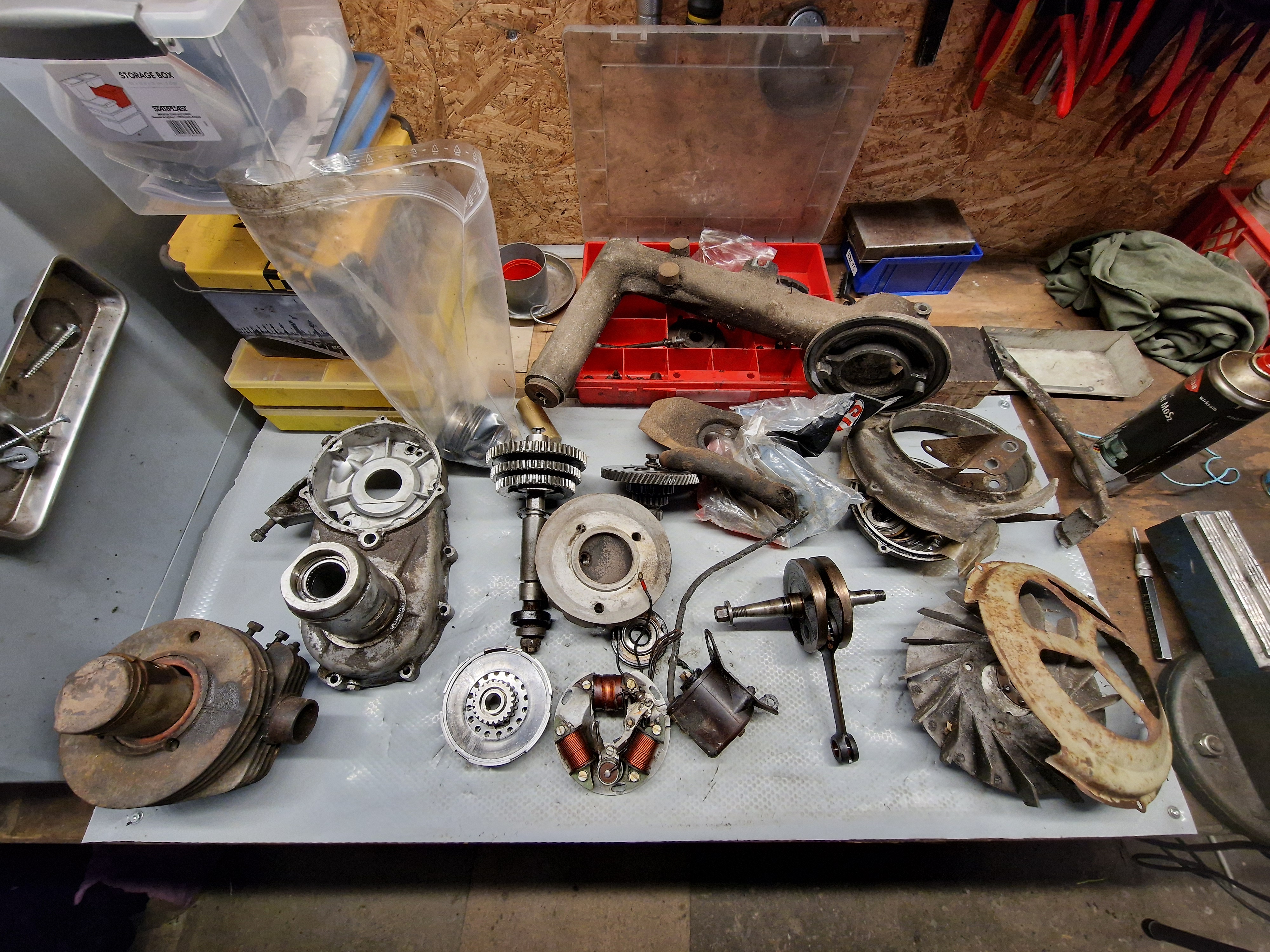

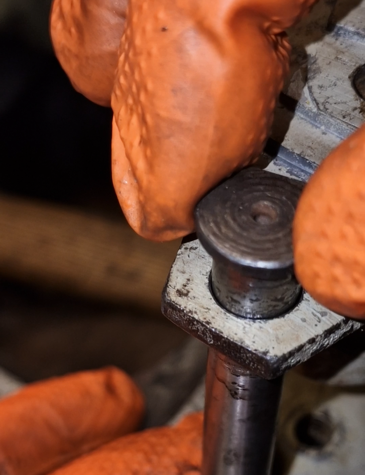

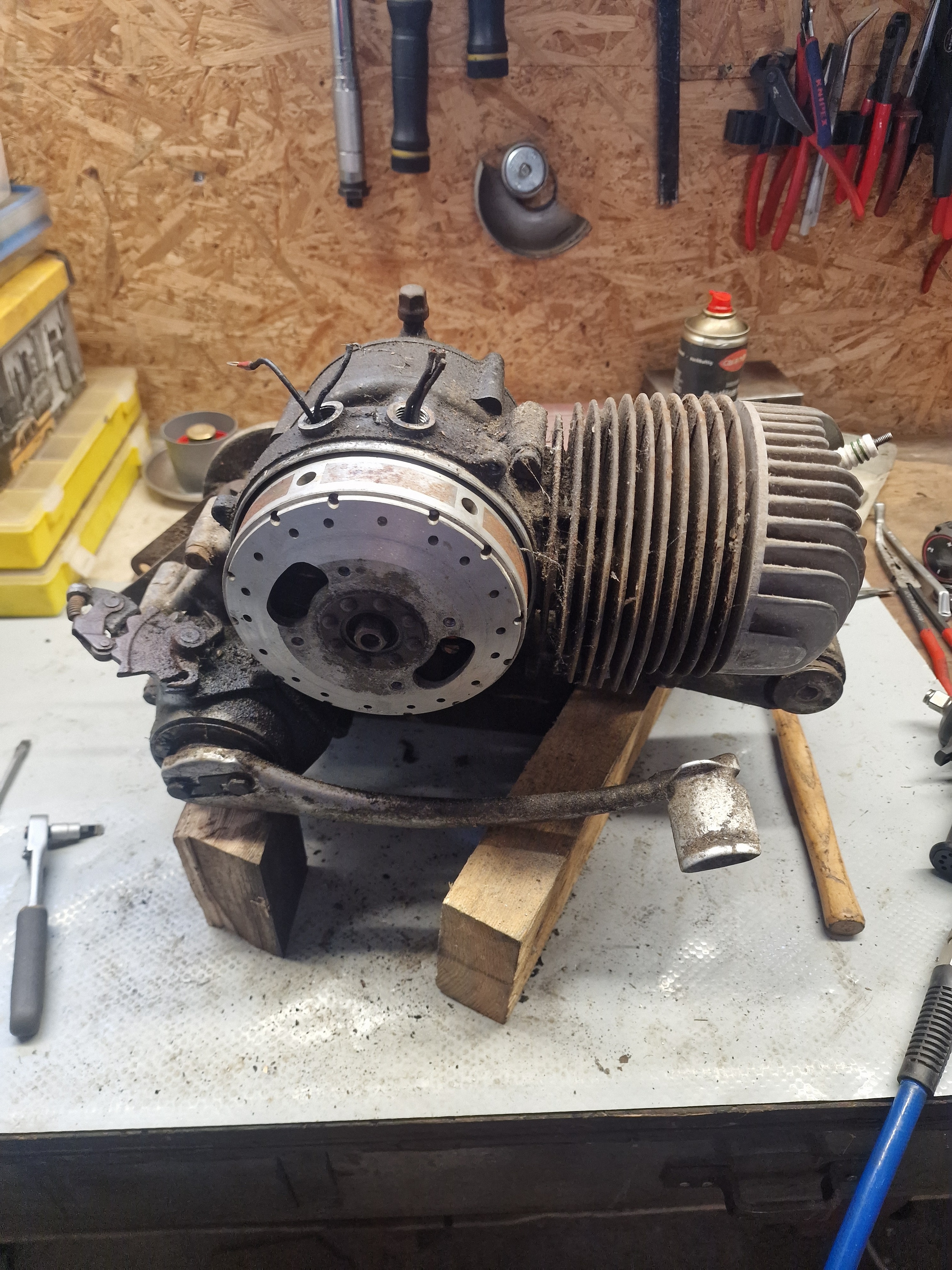

    Habe dann auch schon angefangen, den Motor auseinanderzubauen. Falls daran etwas gemacht werden muss und ich ihn irgendwo hinschicken muss zum Bearbeiten, kann das schon mal erledigt werden und ich verliere keine Zeit.

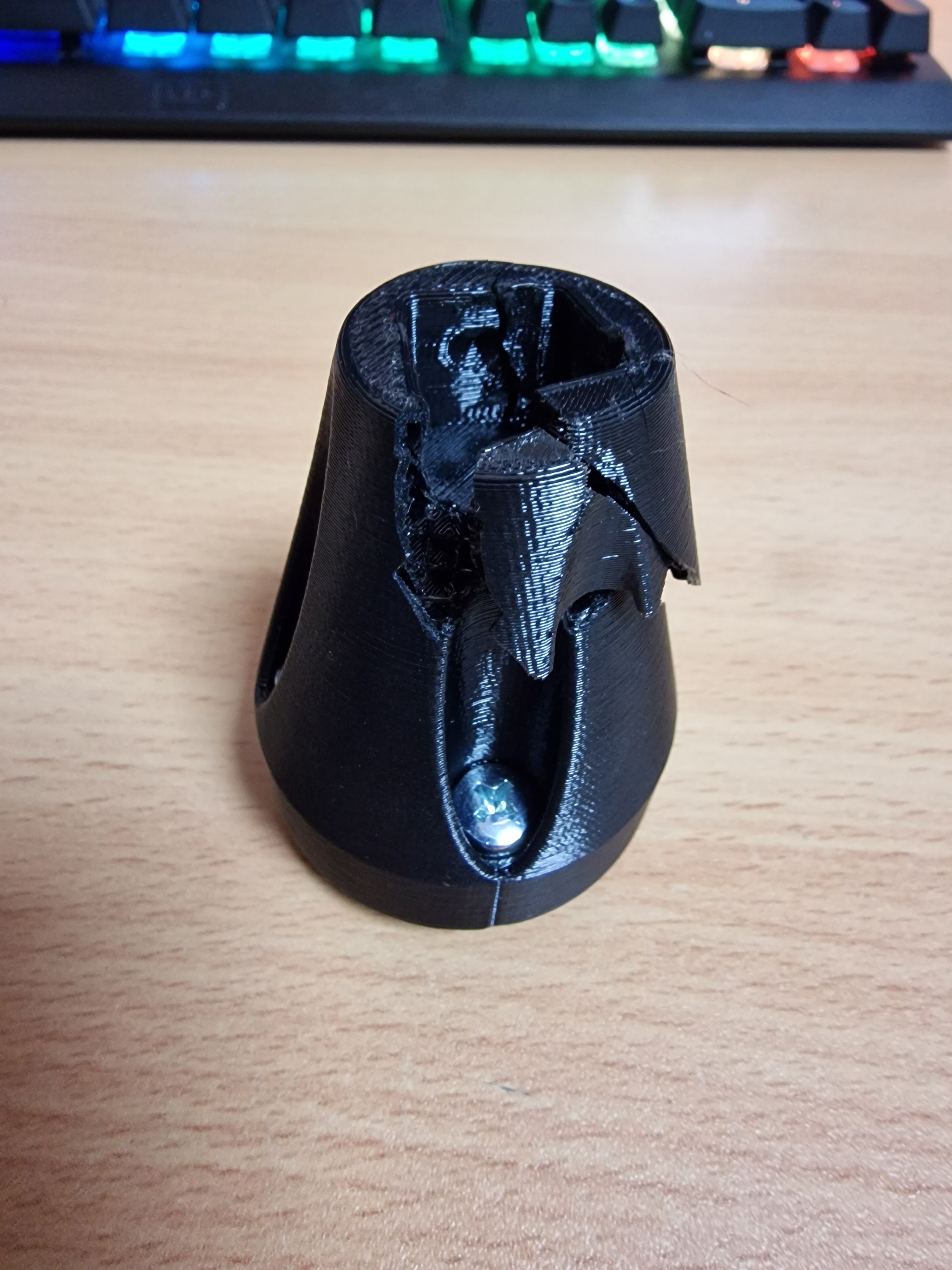

    In Wideframe-Motoren gibt es so eine Ringmutter, für die man eigentlich ein spezielles Werkzeug braucht. Man kann es kaufen, aber ich war dickköpfig und wollte das unbedingt selbst 3D-drucken – schön mit einer 1/2-Zoll-Ratschenaufnahme. Sah auch ganz gut aus, hat aber nicht gehalten.
    Also habe ich kurzerhand die Konstruktion geändert, die Füllung auf 100 % gestellt und siehe da: Es hat funktioniert. Die vier Bolzen habe ich mit M5-Schrauben realisiert. Durch einen Tipp ist mir dann eingefallen, dass mein Werkstattkollege das Werkzeug ja hat … na ja 😅
    Aktuell reinige ich alles und wollte euch, wenn es so weit ist, das Ergebnis zeigen.

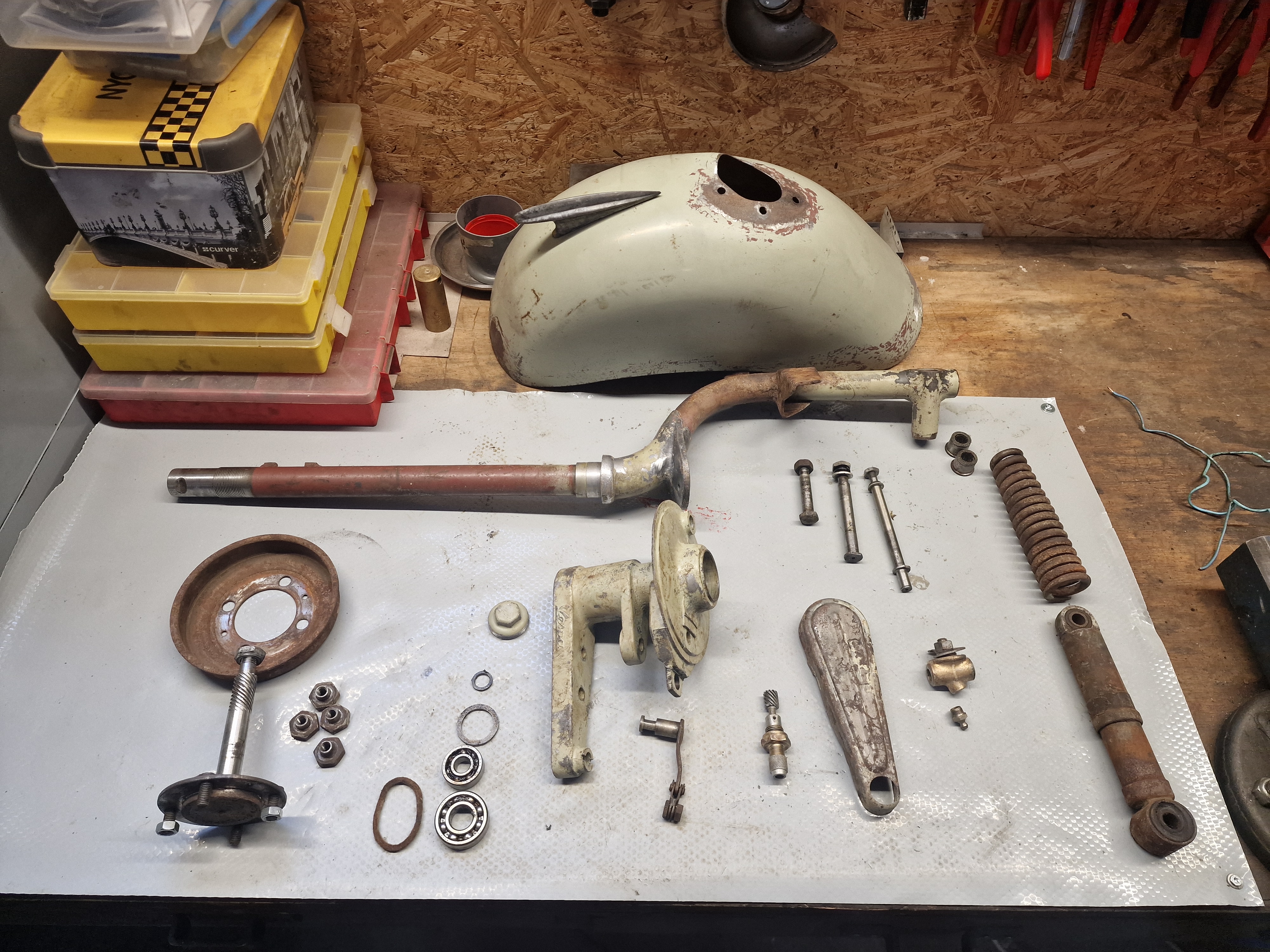

    Ich komme mir vor wie ein Bildhauer, der den Dreck von den Teilen meißelt. Die Bohrmaschine mit Drahtbürste richtet teilweise gar nichts aus – das hatte ich auch noch nicht. Mein Ultraschallbad mit Industriereiniger bei 60 Grad bringt ebenfalls nicht viel. Unglaublich.
    Die Schwinge ist leider auch ausgeschlagen. Zustand doch nicht so gut wie gedacht. Muss auch zum Aufschweißen und neu Spindeln.
