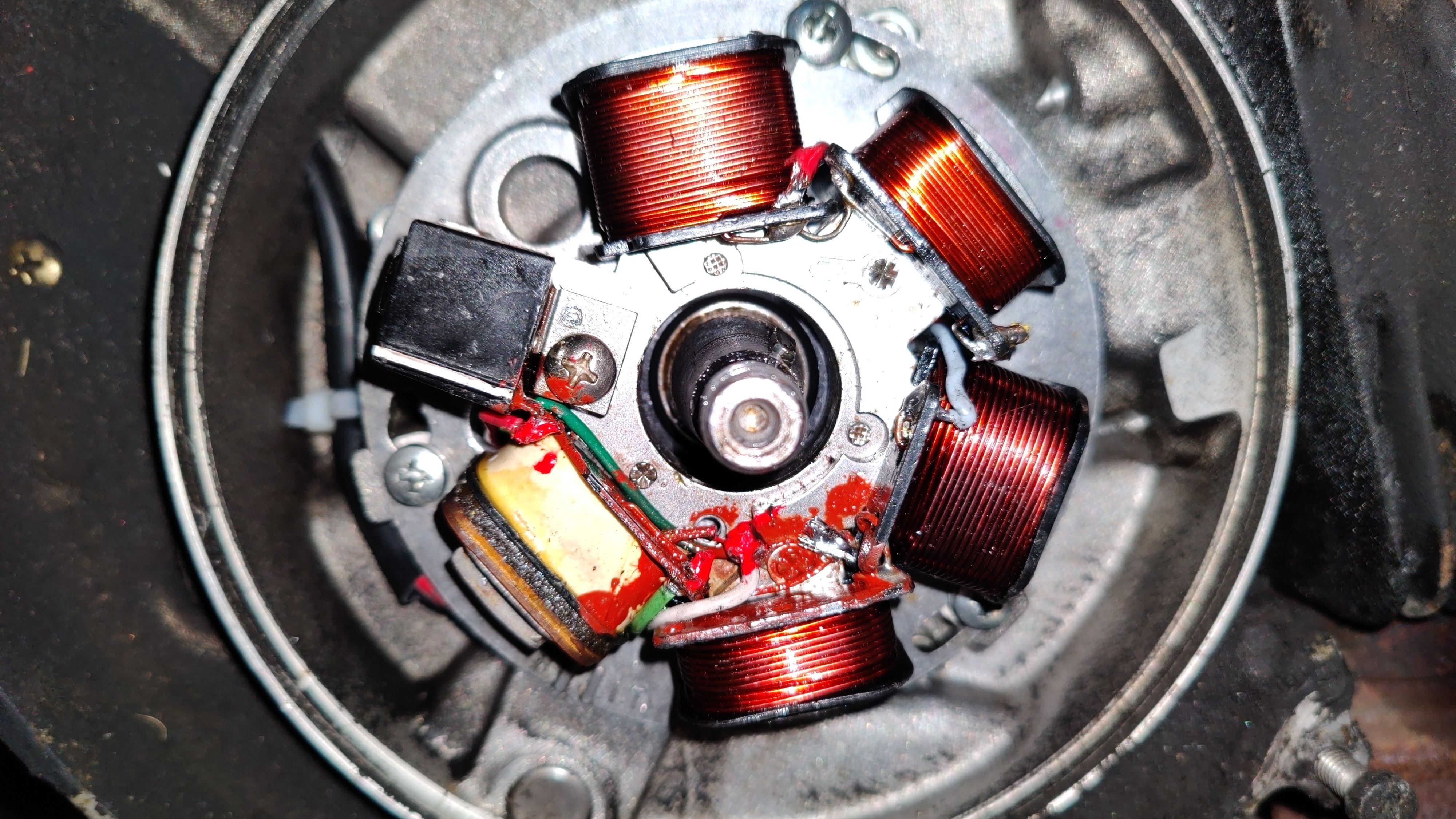

    Ich bin momentan am wiederherstellen meiner 1982er P80X mit 134cm^3 D.R Satz 2. Habe Kabelbaum gewechselt (müssen) und Grundplatte neu angelötet.

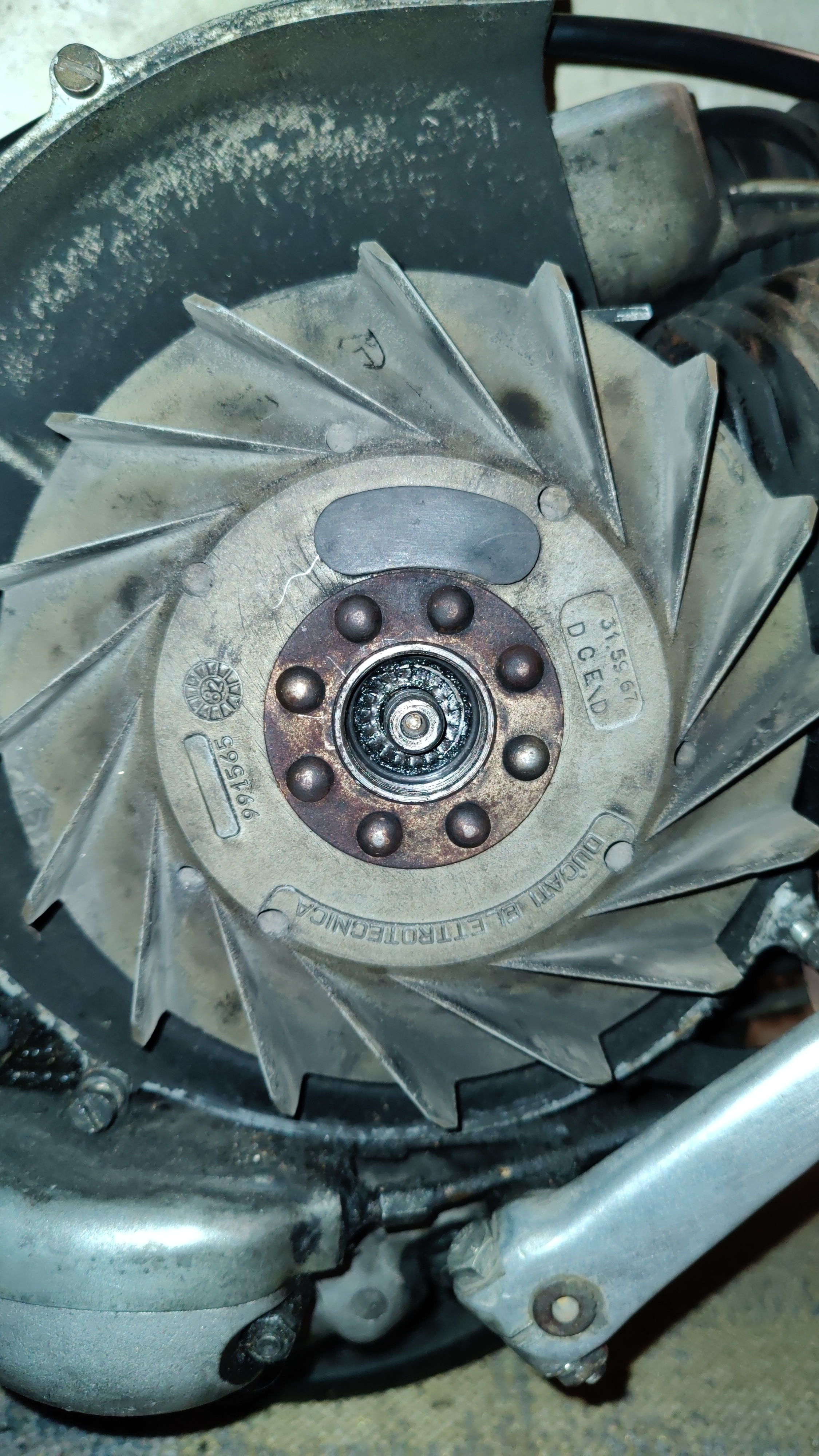

    Widerstand am Pickup 110 Ohm, das ist in Ordnung. Beim Drehen sollte die Spannung Pickup zwischen weiß und rot 1-3VAC betragen. Sind aber nur 0,4VAC, Da der Widerstand in Ordnung ist, die Spannung zu niedrig ist wohl eher das Polrad das Problem. Ich habe irgendwo gelesen, da sollte für den Pickup eine Nocke am Polrad sein, wenn die fehlt ist die Spannung wohl 0,4V. Das würde so passen. Ich bräuchte dann ein neues Polrad.
    Kann mir das jemand so bestätigen?

  • Ich gehe davon aus, dass der Fehler in deiner Lötarbeit liegt.
    Oder die Erregerspule für die Zündung ist defekt.
    Ich habe bei allen Spulen den Widerstand gemessen. Der war in Ordnung. Auch die Spannung bei den anderen Spulen ist vorhanden. Nur die Spannung des Pickup ist zu niedrig. Widerstand in Ordnung.
    Von einer Nocke am Polrad weißt Du nichts?

    Generell denke ich aber auch wie Volker, daß bei dem Rettungsversuch der Zündgrundplatte etwas schief gelaufen ist.
    Bei dem alten Ding kann es sein, daß der Hitzeeintrag durch die Löterei irgendwas den Rest gegeben hat.
    Nach über 40 Jahren halte ich eine neue ZGP für keinen Fehler. Zuverlässiger wird das allemal...
    Das Polrad schließe ich jetzt mal aus....

  • Elektronische Zündungen haben keinen Nocken am Polrad. Die gibt es bei Kontaktzündungen, wo eben der Nocken den Kontakt öffnet und schließt.

    Von Belang sind nur die Widerstände
    a) vom Pickup. Der ist mit 110 Ohm in Ordnung
    b) von der Erregerspule. Das ist die direkt unterm Pickup. Dieser Widerstand sollte so um 500 Ohm liegen. Wurde der so gemessen?
    Der Widerstand der restlichen Spulen spielt
    a) für die Zündung keine Rolle und
    b) liegt der im "Sub-Ohm-Bereich".
    Diese Spulen lassen sich nur über ihren Induktivitätswert prüfen.
    Die Aussage zum Betrag der vom Pickup abgelieferten Spannung scheint mir fragwürdig. Das ist so ein kurzer Impuls, da spielt schon die Trägheit von Multimetern nicht zuverlässig mit.
    Langer Rede kurzer Sinn: Wenn Pickup und Ladespule Normwerte zeigen, dann liegt der Fehler an diesen Teilen nicht. Mit meinen Vorschreibern möchte ich Polrad und CDI als Ursache ausschließen. Bleibt: die Lötarbeit...

  • Beim PickUp ganz dicker Einspruch.
    Ist bei mir immer der erste Check.
    Die zeigen unter Wärme und Vibration oft Ausfälle. Hab gerade so nen Kandidaten getauscht. Messwerte ok, dreht nicht über 3000Umin. PickUp neu, läuft
  • Danke für die Infos... Der Widerstand der Spule ist 491 Ohm.

    Ist bei Dir am Polrad eine Nocke? Mein Polrad ist innen vollkommen eben.
  • Ja, an der CDI. Ich habe schon sehr viel gelötet. In meinem Praktikum vor dem E-Technikstudium. Und auch sonst baue ich Elektronik in Segelflugzeuge ein und Schiffe. Gerade bei Schiffen gibt es die seltsamsten Dinge. Spannung messbar, Gerät geht nicht. --> Korrossion. Ich halte die Lötung für ausreichend gut. Deshalb versuche ich es jetzt mit dem Pickup.
    Trotzdem habe ich irgenwo gelesen, dass es am Polrad eine Nocke geben soll. Wenn die fehlt ist die Wechselspannung bei 0,4VAC. Genau das ist bei mir. Konnte aber kein Bild davon finden. Der Pickup wird durch ein anderen Magneten versorgt wie die anderen Spulen.
    Um Gottes Willen, bestell bitte nicht irgendeinen PickUp undschon gar nicht nen möglichst billigen von RMS und co. Wobei teuer auch keine Garantie für Qualität ist. Kommt noch dazu, dass Original Piaggio oder Original Ducati Energia mittlerweile auch nicht mehr zwingend reproduzierbar ok ist.
    Die orangenen von BGM haben sich inzwischen für mich als ordentlich taugend erwiesen. Schon etwa 8-10 verbaut und keine Ausfälle.
    RMS und angeblich original Piaggio hab ich schon 2min nach Einbau welche in die Tonne gekloppt, weil die nicht liefen.
    und dann:
    Nicht zu heiß und zu lange löten, saubere Lötstelle, PickUp auf der Platte ausrichten und Knete Test für die Positionsbestimmung.
    Wenn Du noch immer nach ner Nocke suchst, statt den Hallgeber zu verstehen, könnte Dich die Reparatur ggf überfordern. Kenne Deine Kenntnisse da nicht, musst Du selber entscheiden.
