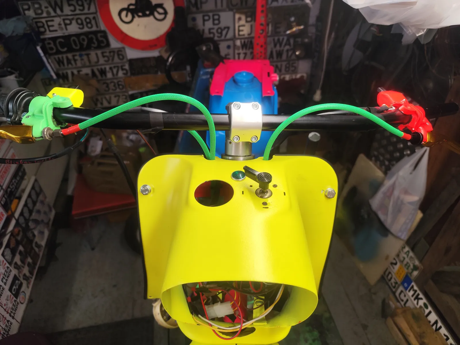

  • Moin

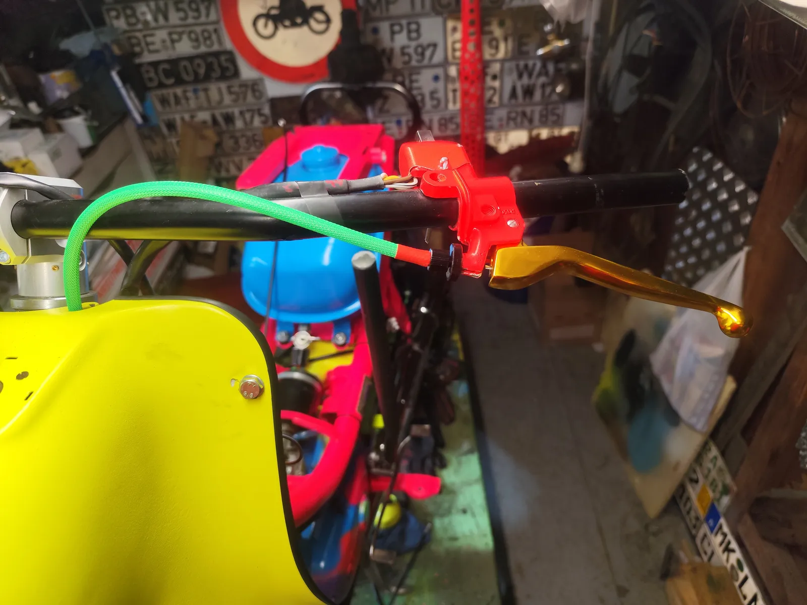

    Güldene Hebel passend zu den Felgen haben Einzug gehalten. Und grüne Socken für die Züge. Kupplungszug und Gaszug sind angepasste von ner PX. Mussten ja etwas länger sein weil der Lenker etwas breiter ist wie vorher.
    Hoffe das ich Samstag das erste mal mit fahren kann

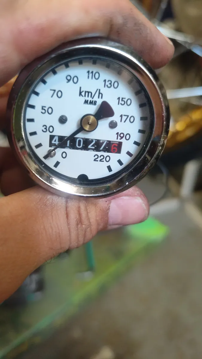

    Tacho muss ich noch nen Adapter für haben, auf 2.5mm.
    Sollte von der kmh Zahl so grad reichen:D
    Was der nachher anzeigt ist mir Latte
    Hauptsache bis 220kmh aufem Ziffernblatt :D:-1
    Gruß Marco

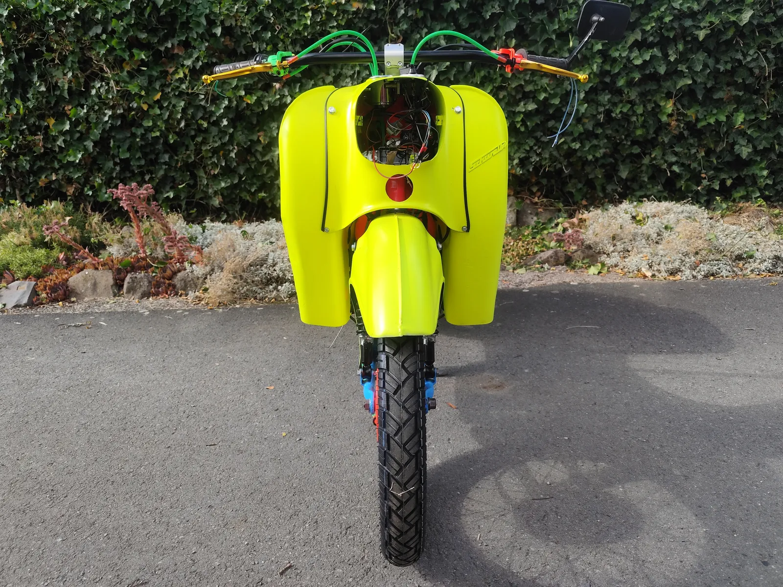

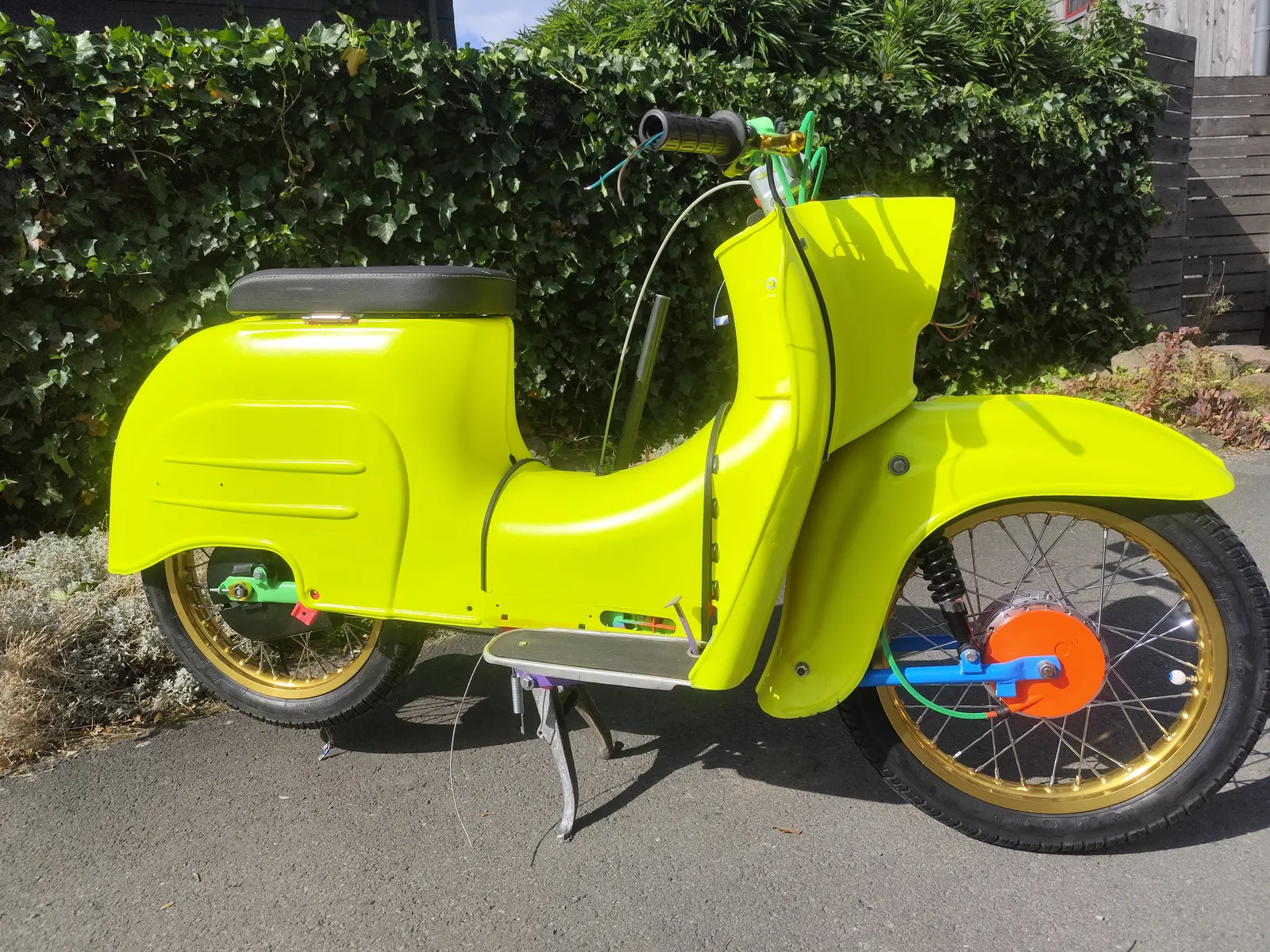

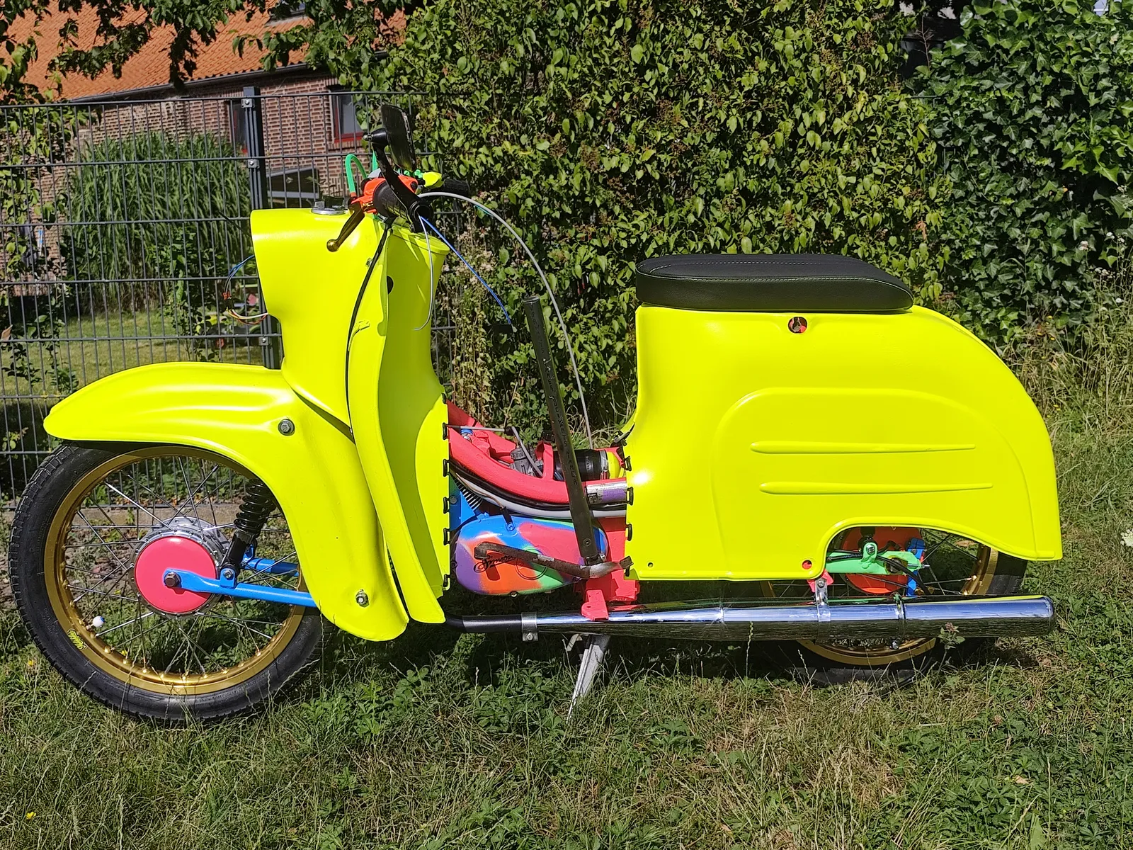

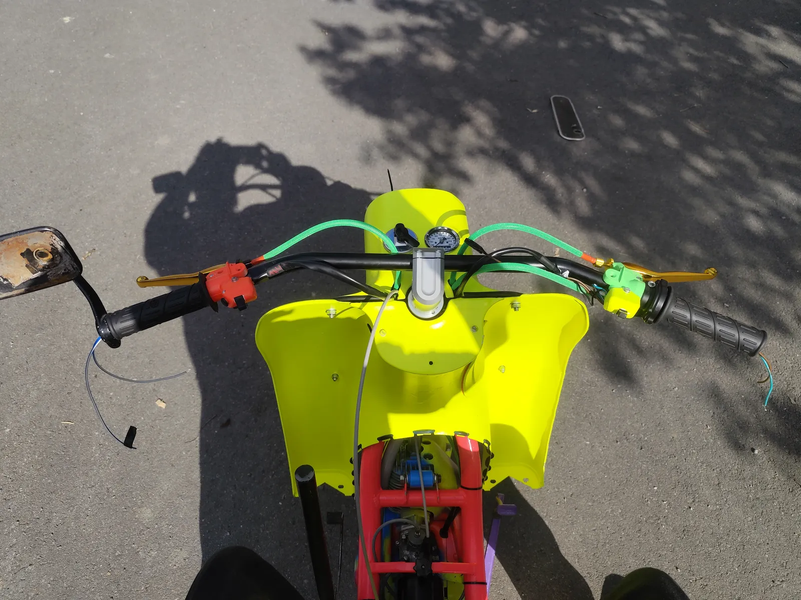

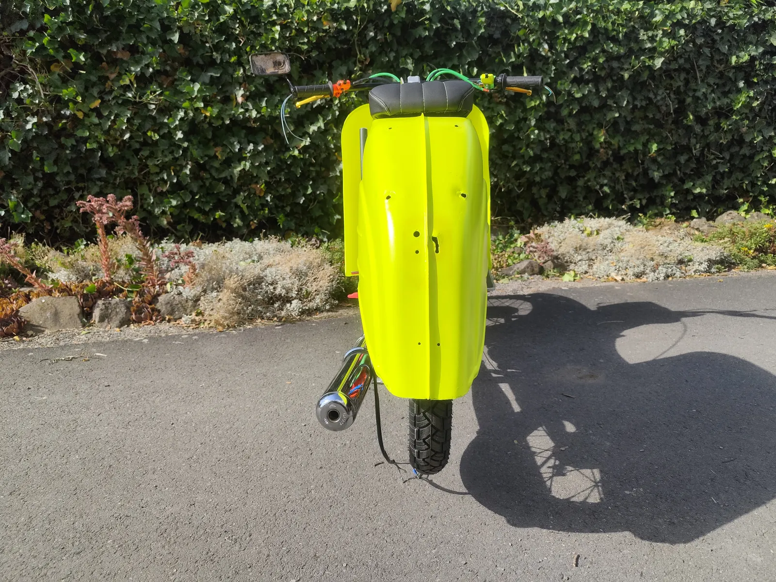

  • Moin
    Grob zusammen gesteckt.
    Dezent kann ich wohl.
    Samstag soll die erste Probefahrt stattfinden. Hoffe das das klappt
