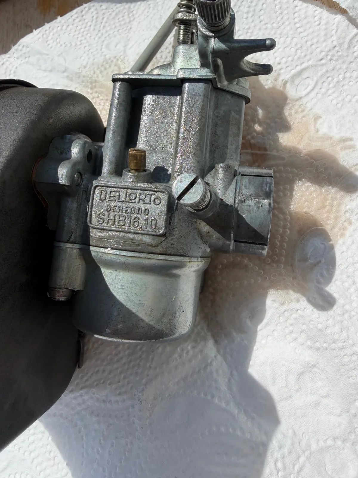

Hast du noch einen anderen Vergaser? Dieser, der da auf dem Bild, hat schon bessere Zeiten gesehen... Sorry, aber bevor du jetzt stundenlang Düsen rein und Vergaser zig mal rein und raus schraubst, kaufe dir einen neuen 16.10 Gaser (ca. 100€ die sich bestimmt lohnen) ! Wahrscheinlich wird die kleine dann, zumindest was die Spritversorgung betrifft, sauber laufen...

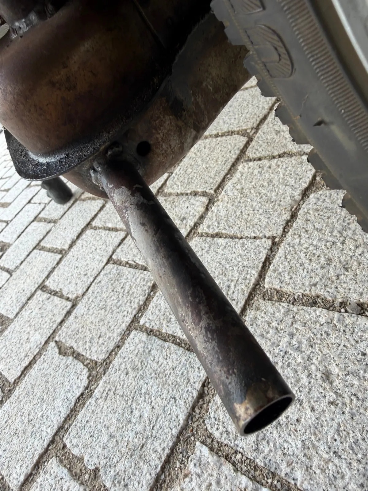

Anbei noch ein Bild von Endtopf.

Der Auspuff hat zwar nicht die perfekten Schweißnähte(war da schon jemand mal dran?), aber löcher sehe ich keine!
Mach mal ein Foto von den V-Schlitzen? Nicht das du die falsche V-Hülse verbaut hast...
Kleine Löcher man sieht sie schwer

p.s.: Schau mal nach einer logischen Kette in den Aktionen, zuerst die Treibstoffzufuhr kontrollieren und ggf. in Ordnung bringen. Dann Luftfilter und danach Falschluft. bei dem Bild vom Auspuff/Schalldämpfer sehe ich nur eine etwas unregelmäßige Schweißnaht am Auslaßrohr. Dies sollte aber mit den geschilderten Einschränkungen keinen Zusammenhang haben.
Hallo Jürgen, die Löcher sind da, sind 2 kleine. Daher den Auspuff wechsle ich definitiv.
