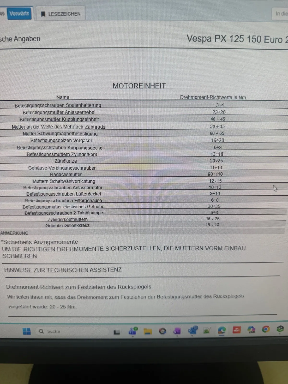

    Radmuttern, Motorbolzen, Polrad und Kupplung vertragen auch mal 10% Abweichung ohne das da gleich das Universum implodiert, kritisch werden eher Stehbolzen bei Aluzylindern mit sehr wenig Wandstärke und die Verschraubungen direkt im Alu, wie Kupplungsdeckel, Vergaserschrauben bei der PX Lusso.
    über gefette, geölte, trockene Gewinde und die notwendige Anpassung des Drehmoments haben wir da auch noch gar nicht im Detail diskutiert, oder?
  • Stimmt, es muss keiner für 300€ sein. Gedore z.B. bietet da recht gute Teile für um die 120 - 150€ an, die auch im Bereich von 2% Abweichung arbeiten. Ja, Stehbolzen in Alu sind ein Problem, vor allem wenn es Sandguss mit Legierungen aus den 60/70er Jahren ist. Die sind "butterweich" und ein Stehbolzen schnell mal gezogen, inklusive Gewinde... Deswegen mein Hinweis, im unteren Bereich möglichst präzise zu arbeiten. Hab selbst schon mir Stehbolzen gezogen, weil ich es nicht besser wusste und versucht hab, mit einem billigen DMS der völlig unpräzise war, Zylinderkopf-Muttern bei einem Motorrad anzuziehen. Ich schwitze jedes mal, wenn ich da dran gehe seit dem und ziehe die immer stufenweise an; die mit dem geringsten Anpressdruck haben 22Nm, die mit dem höchsten 34Nm. 3 Nm zu viel und Du ziehst den Stehbolzen wie gesagt...
    Radmuttern bei der PX haben übrigens auch 24Nm. Ich sag nicht, dass die nicht auch 3 Nm mehr könnten, ich will es aber auch nicht testen.
  • Radmuttern bei der PX haben übrigens auch 24Nm. Ich sag nicht, dass die nicht auch 3 Nm mehr könnten, ich will es aber auch nicht testen.

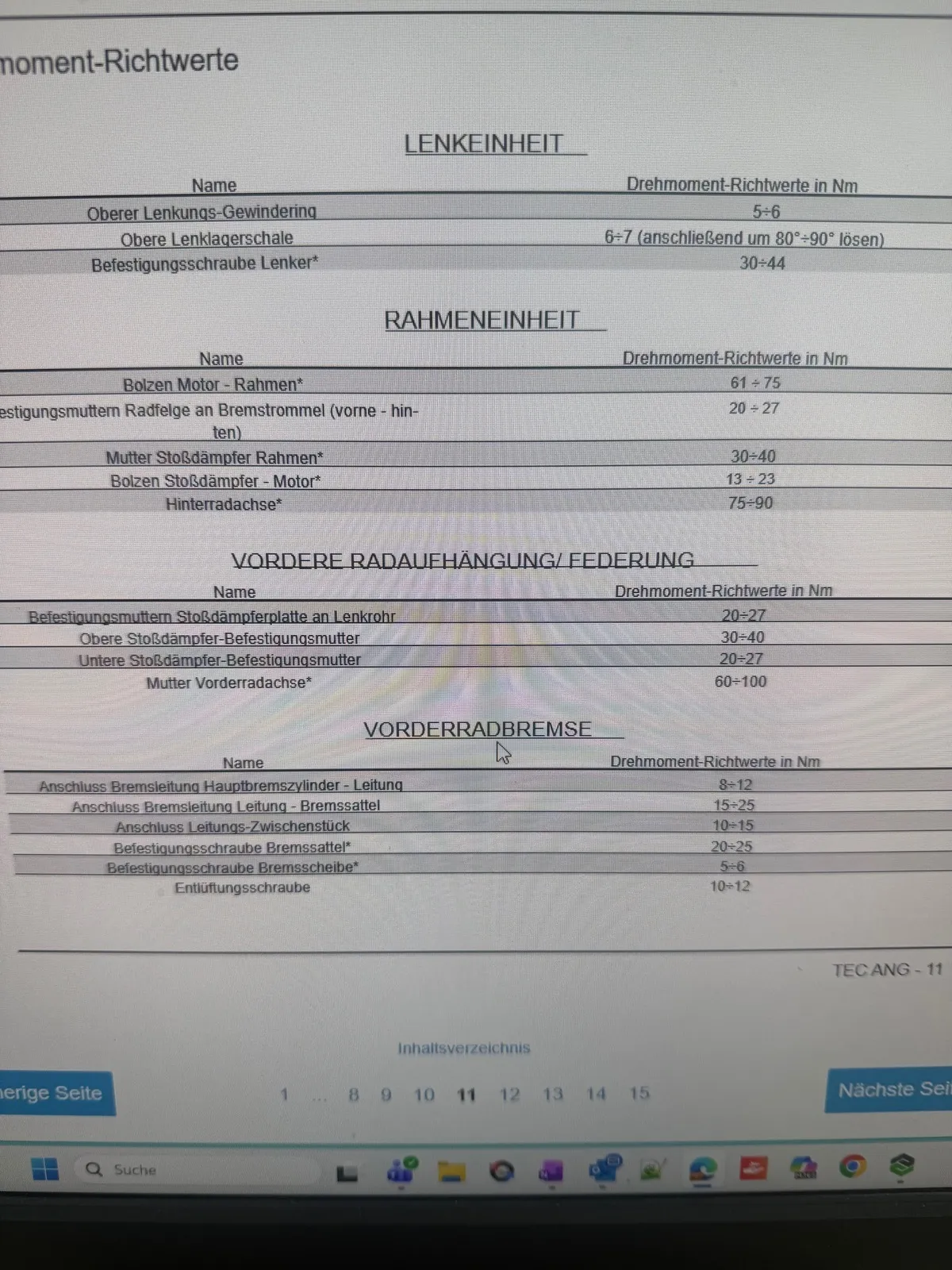

    Guck Dir mal dazu die Bandbreite der Angaben im Werkstatthandbuch an.
    Für ne Achsmutter vorne stehen da 60-100Nm drin. Den Bereich trifft meine Tochter ohne große Erfahrung immer, ohne DMS ;)
    Radmuttern je nach Literatur mal 20-22, an anderer Stelle auch mal bis 27 Nm. Und jetzt?
    Die Muttern der Felgen selbst auf den Stahlbolzen sind unkritisch, leider sind die anderen 5 wieder Stehbolzen in ner Gusstrommel, da sollte man vorsichtiger sein.
    Zylinderkopf Muttern 16-26Nm, was soll den dieser weite Bereich…
    Da halte ich mich lieber an Erfahrungswerte und ziehe zum Beispiel eine PX Kupplung nach Tausch der Kronenmutter mit deutlich höherem Moment an, außer bei Ölpumpe in Betrieb usw.
    Deswegen sag ich ja, Bauernmotoren. Völlig Hupe ob der DMS 2 oder 4% Streuung hat.
