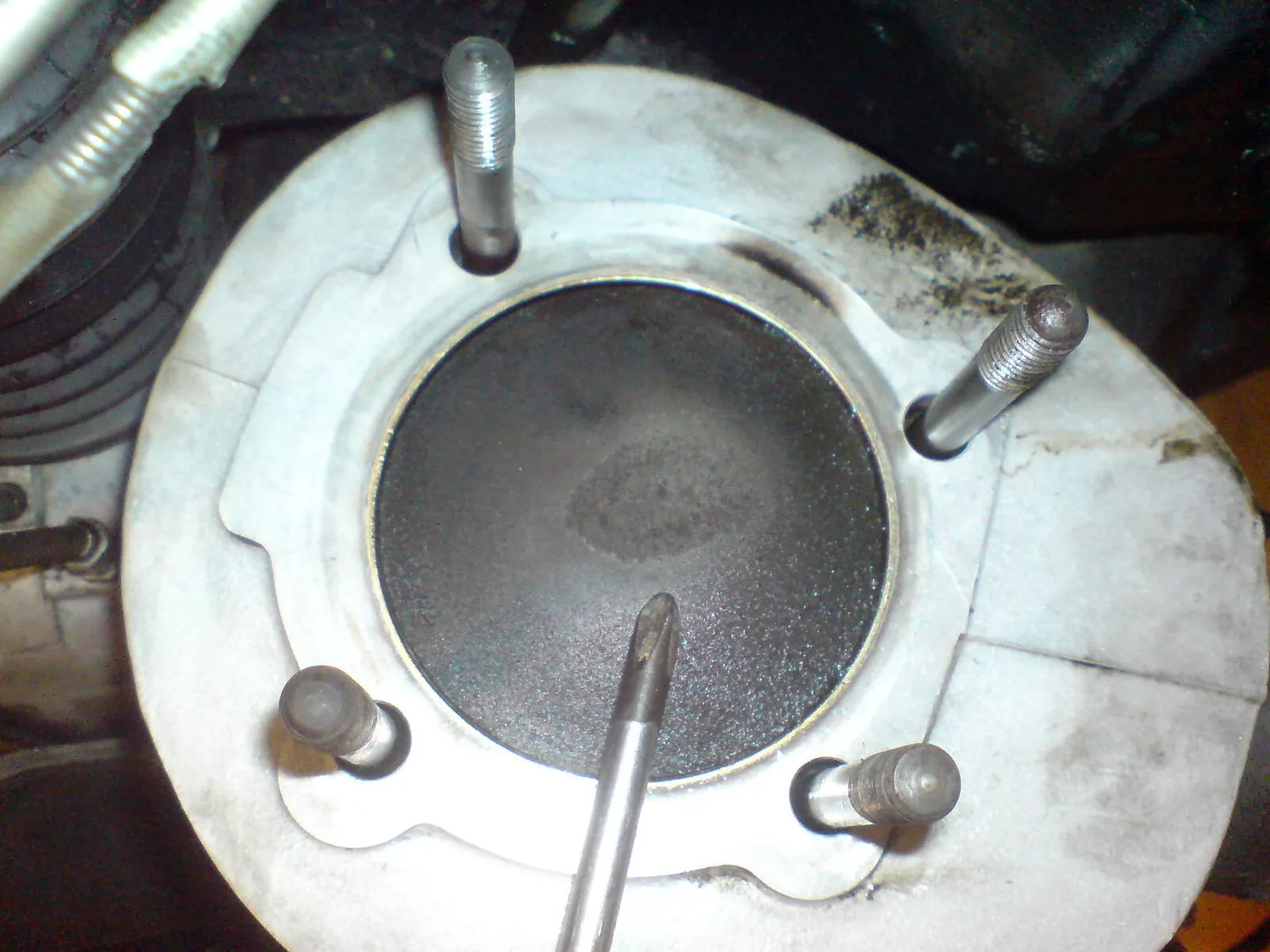

    ich habe vor zwei Jahren meine 200er PX komplett zerlegt und umgerüstet. Sie hat nun nen 211er Malossi, eine Renn-Kurbelwelle, schnelle Übersetzung, verstärkte Kupplung sowie Sip-Performance-Auspuff. Bis jetzt war soweit alles in Ordnung.
    Letzte Woche hatte ich auf der Autobahn einen Klemmer, habe dann die Kupplung gezogen und nach ein paar hundert Metern wieder eingekuppelt, sie lief dann normal weiter. Seit diesem Ereignis habe ich jetzt das Problem das bei hohen Drehzahlen auf einmal die Drehzahlen immer rauf und runter gehn wie wenn ich immer wieder Vollgas gebe und dann sofort das Gas wieder wegnehme. Was kann das sein???
    Als ich den Zylinderkopf runtergemacht habe sah ich folgendes (siehe Bild unten):

    • June 22, 2008 at 11:51
    vllt. (nur vermutung) dichten nach dem klemmer die ringe bei der belastung der hohen drehzahl net mehr richtig ab
    wie gesagt nur ne vermutung.
    wie sieht denn die zyli laufbahn aus wenn du den kolben runter drehst am lüra?
    greetz sain

    • June 22, 2008 at 12:40
    Hi, so wie der Kopf aussieht, müßte die Kerze fast weiß sein. wenn das so ist, ist die Verbrennungstemperatur zu hoch. Die Stelle sieht aus , als wäre das Aluminium verbrannt.
    klaus

    • June 22, 2008 at 22:19
    Da ist bald ein Loch im Kolben...
    Deine Zündung stimmt hinten und vorne nicht!
    Außerdem hattest Du wohl ein kleines Falschluftproblem am Zylinderkopf, man sieht ja deutlich wo sich das Gemisch den Weg nach draußen gesucht hat.
    Die Feder des Auspuffs hast Du nicht zufällig an einer Rippe des Kopfes eingehängt? Dann ruckelst Du Dir nämlich immer wieder den Kopf lose. Was für einen Kopf fährst Du?

    deine verbrennungstemperatur ist zu hoch, nun musst halt suchen warum...falschluft, düse zu klein, spritmangel (mein favorit würde auch vollastsägen erklären), falsche kerze....
    deinem kolben ist jedenfalls ordentlich warm geworden, glück gehabt ,danach kannst die kurbelwelle durch den kolben anschauen

    Das mit der schwankenden Drehzahl ist auf defekte Kolbenringe zurückzuführen.
    Mit meinem Plastikbomberrennmotor hatte ich das mal, dass der richtig geeiert hat als der Kolbenring auf war, schwankte die Drehzahl so +-500-800 Umdrehungen :D
    Ich hab hier mal nochmal den Link zu den Kolbenbildern ausgegraben:
    Kolbenbilder geben wesentlich mehr Aufschluss über die Verbrennung im Motor, die Kerze kann da gerade bei einem falschen Wärmewert gerne mal täuschen!
    Ich deute das Kolbenbild so, dass das Gemisch in jedem Fall NICHT zu mager ist, eher schon bisschen fett, würde aber sagen, füre Straße in Ordnung. ich würde aber in jedem Fall mal den Kolben von den Ablagerungen befreien.
    Ich kann mir gut vorstellen, dass der Klemmer von der Undichtigkeit am Kopf kam, mach ne neue Kopfdichtung rein und lass den mal mit gesäubertem Kopf und neuen Kolbenringen ein neues Kolbenbild bilden.

    Das Problem mit dem Loch im Kolben kenn ich hab auch vor kurzem so was schönes gehabt.Zündung OK Quetschspalte auch w3cc Zündkerze hat nen guten breiten Bereich. Kann mir Vorstellen das du viel mit Motorbremse fährst -längeres Stück Vollgas und dann Gashahn zu und rollen lassen.Welchen Gaser fährst du denn,hab auf meinen 30 Mikuni 270 HD, 80erPJ und 25er ND vieleicht die w3cc gegen ne w4cc tauschen.Hast bestimmt kein Klingeln gehört-so wars bei mir Kerze und Bild war auch ok
    • June 27, 2008 at 09:16
    Die Frage nach dem Zylinderkopf ist immer noch unbeantwortet. Einfach den originalen auf den Malossi gesteckt, oder wurde der Kopf in Bohrungsdurchmesser und Brennraumgeometrie angepasst?
    Zündung eingestellt heißt was? Auf die eingegossenen Markierungen an Motorblock und Zündgrundplatte oder mit Stroboskoplampe kontrolliert?
    Falls originaler Zylinderkopf und Zündung nicht abgeblitzt, wundert mich der Schaden überhaupt nicht.

    Sag mal fährst du Membran oder Drehskibär.Wenn du auf Membran mit ner Drehschieber Welle fährst kann sowas leicht passieren.Der Auspuff will Frischgas ziehen, bekommt aber keines, dann läuft der ganze Motor viel zu mager und im Zusammenhang mit einer guten Verdichtung kackt das Teil dann vollends ab.

    Mach mal den Kopf runter und schau mal wie weit die Zündkerze in den Brennraum reingeht.Durch das Ausdrehen des Kopfes ist das gewinde jetzt zu kurz .Von ner alten Zündkerze Dichtung runter machen und auf die neue Kerze drauf machen.Dann schau mal
