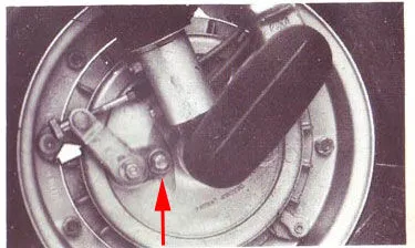

Du solltest nach Montage der Bremse (dabei die beweglichen Teile -außer den Belägen natürlich- einfetten) und Einstellung des Zuges einmal bei gezogenem Bremshebel die Schraube an der Ankerplatte neben dem Hebelarm lösen - dann zentriert sich da innen der Mechanismus - und dann bei immer noch gezogener Bremse die Schraube wieder festziehen. Dann sollte die optimale Einstellung erreicht sein.
Genau das hab ich heut Vormittag auch gemacht. Problem beseitigt, Bremse schön dosierbar.
Schräubchen lösen (roter Pfeil) und kontrollieren ob er sich der untere Arm leicht hin- und herbewegen lässt, im Zweifalls mit einem Hämmerchen etwas lockern
Dann Bremse ziehen und dabei wieder festschrauben.
Zum Schluss den Hebelweg einstellen (weißer Pfeil).
