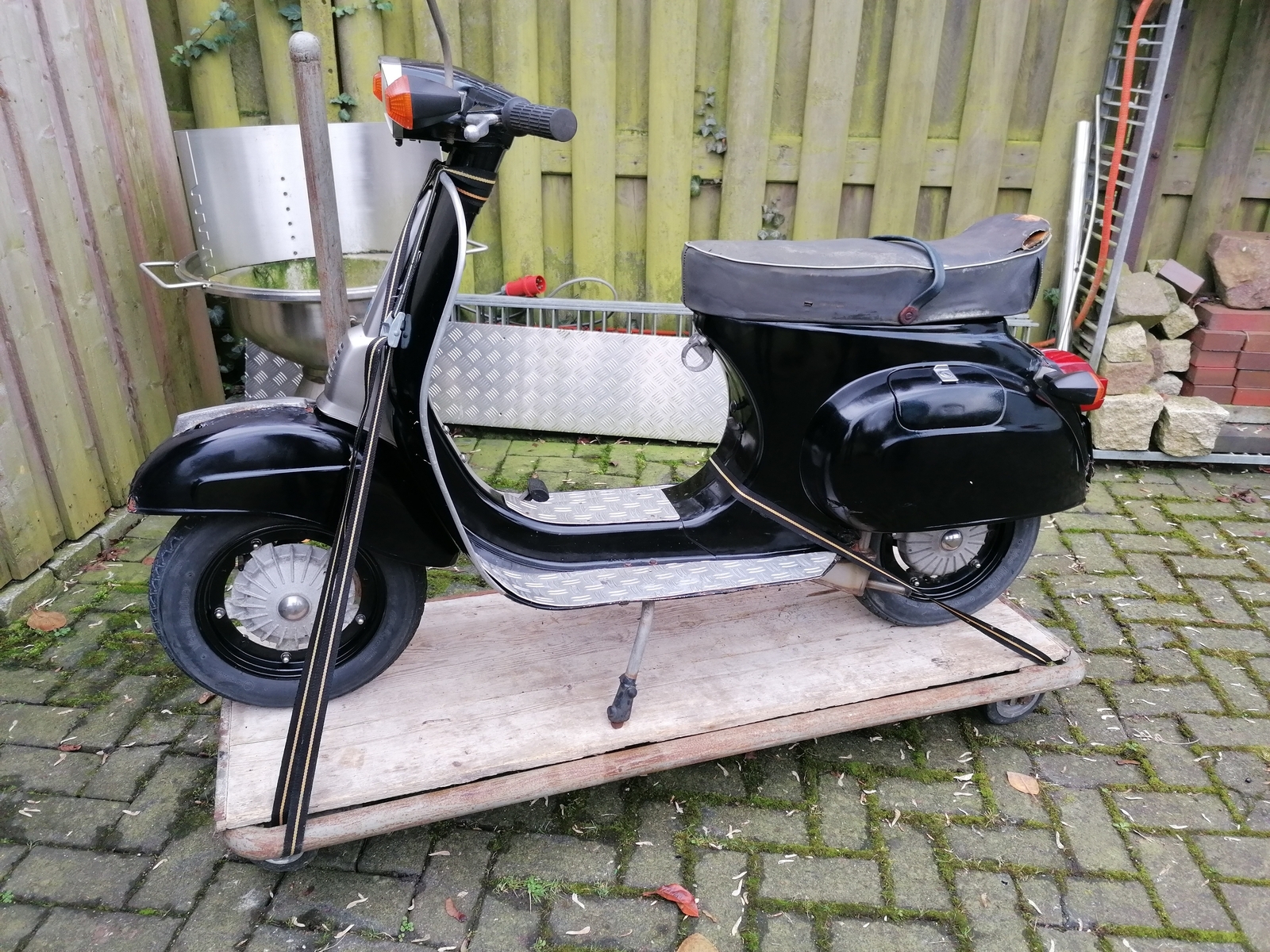

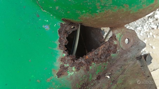

    Und wieder mal was gefunden, im ital. internet, eine Special für lumpige 900.- Euronen, und das kleine
    Loch an der Seite schließt ruckzuck jeder "Carozziere" ...hatten wir doch erst auch im Forum

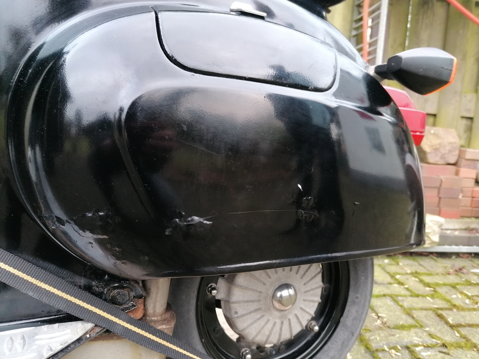

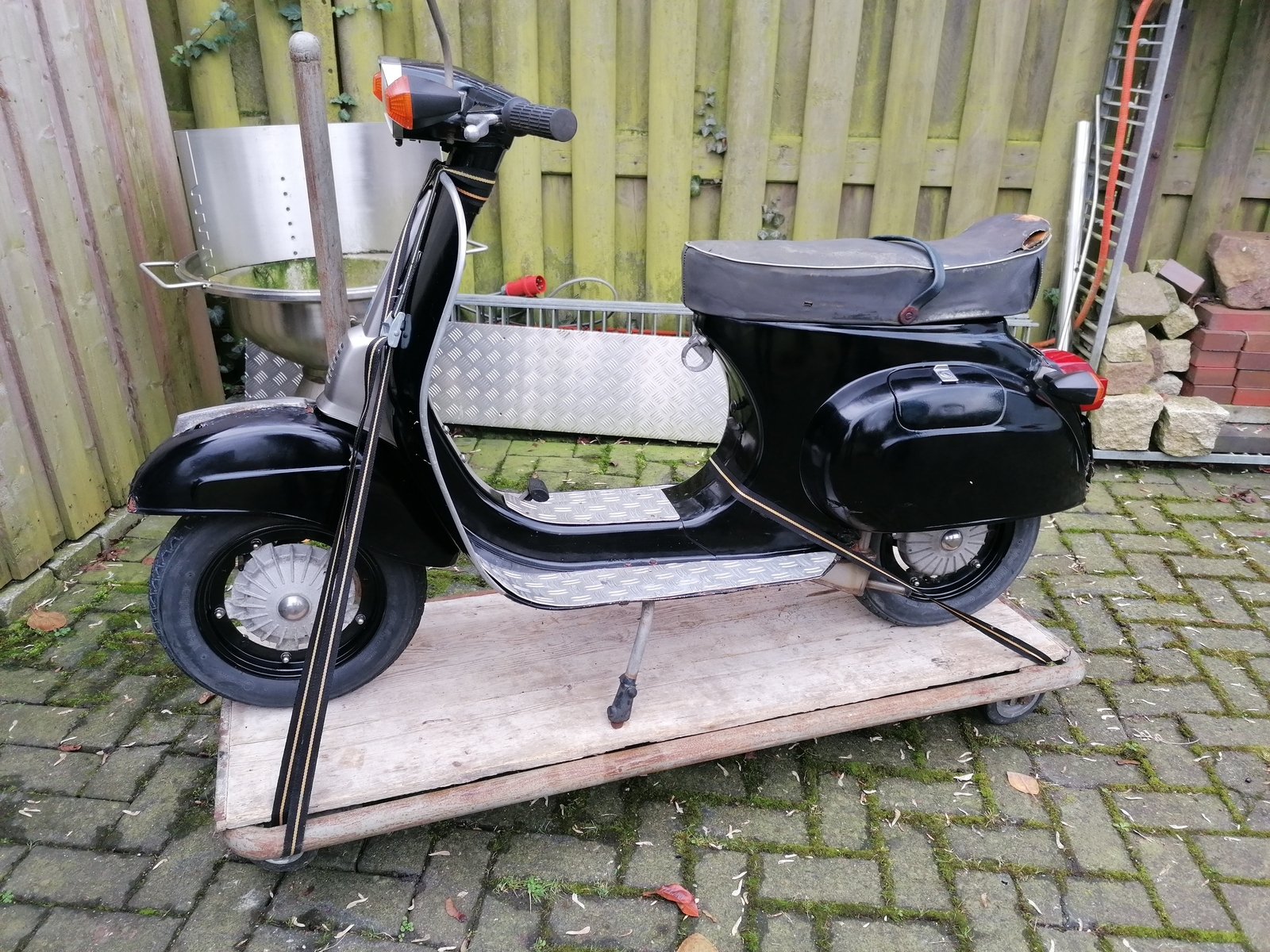

    Moin

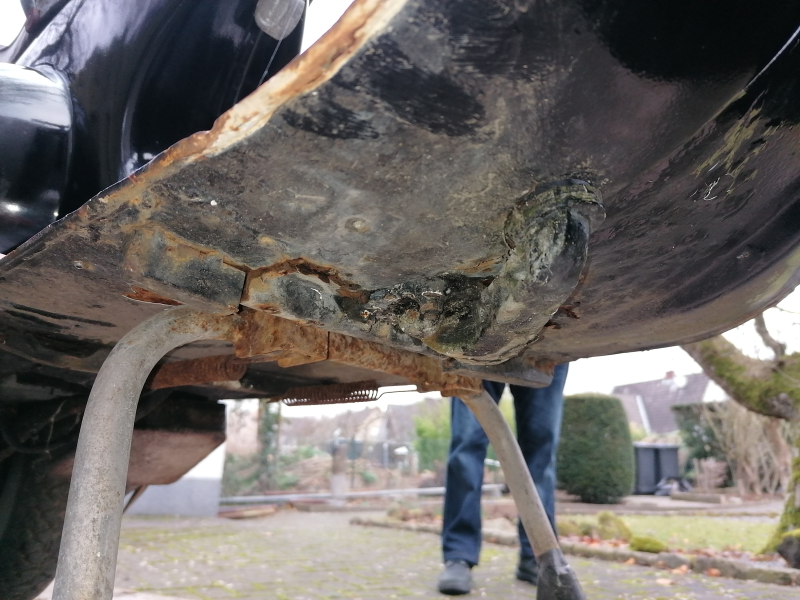

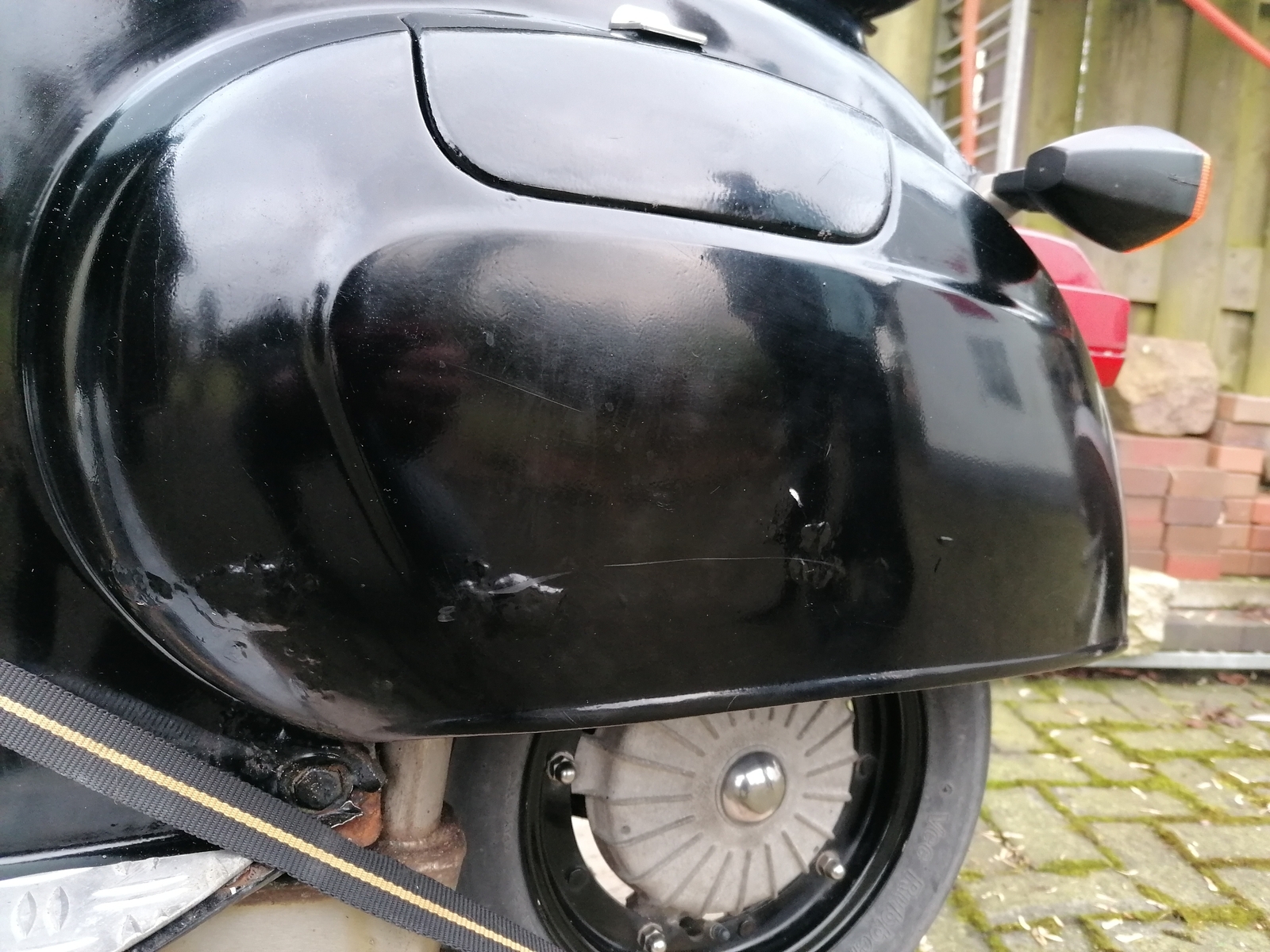

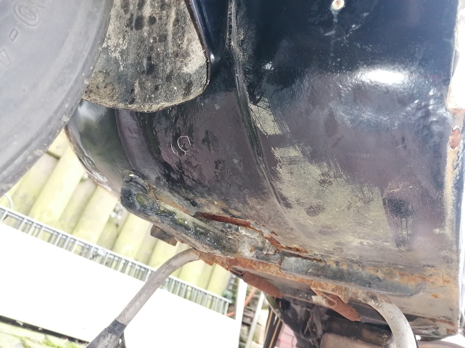

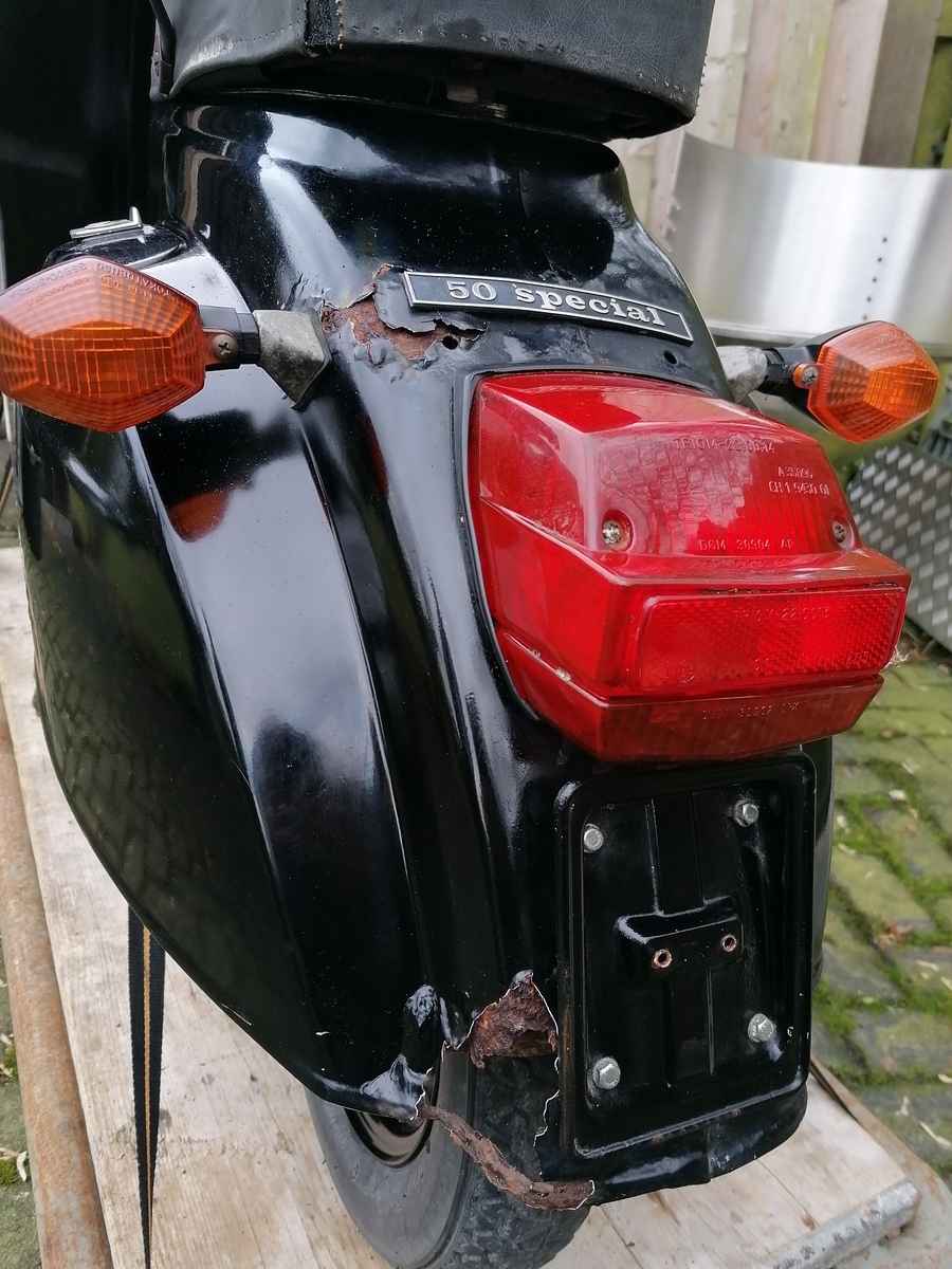

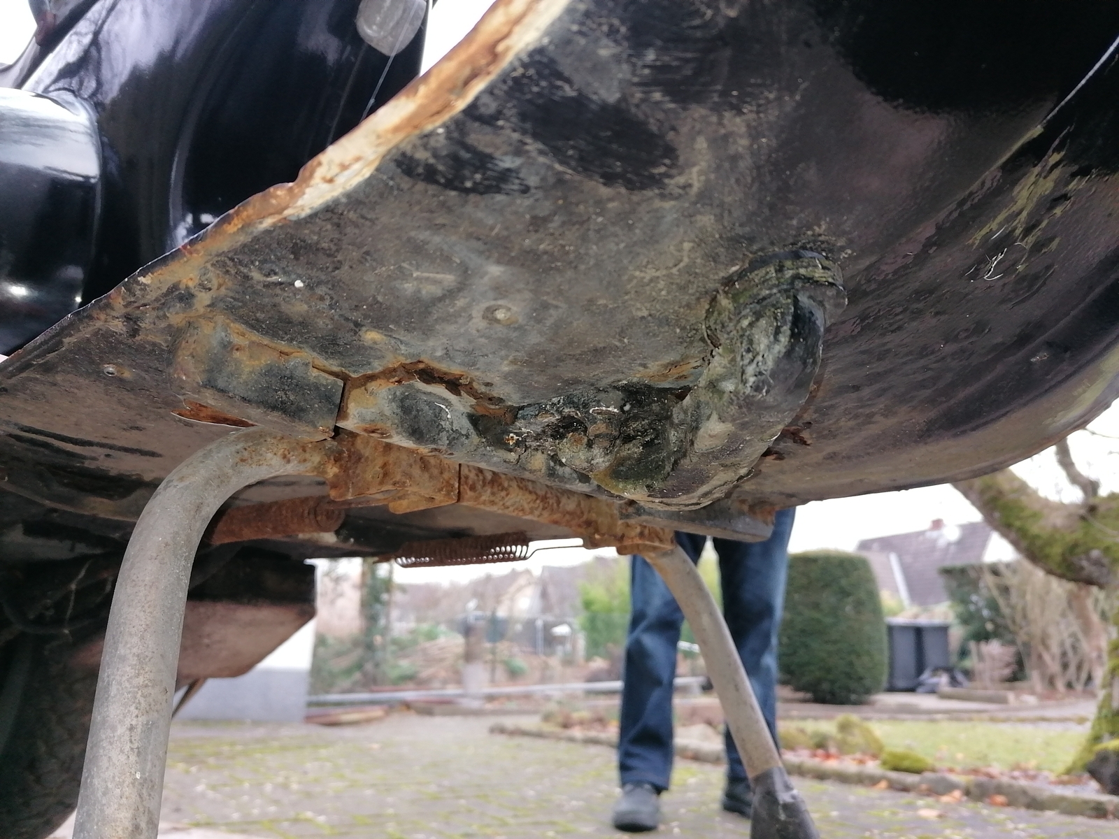

    Die Special hatte ich mir Anfang des Jahres angeschaut. Mit deutschen Papieren. Sollte 1200€ kosten. Ist ja ne alte Vespa...
    Etwas Arbeit ist dran...
    Spachtel und viiiiel Rost auch. Der selbstgebaute Edelstahlauspuff gefiehl mir

    Das schaut nach deutschen Wintersalz aus, sooowas haben wir niiiie nicht in der Toscana, dafür das große weite Meer. Schon ein Mist, dass es Rost gibt. :-4

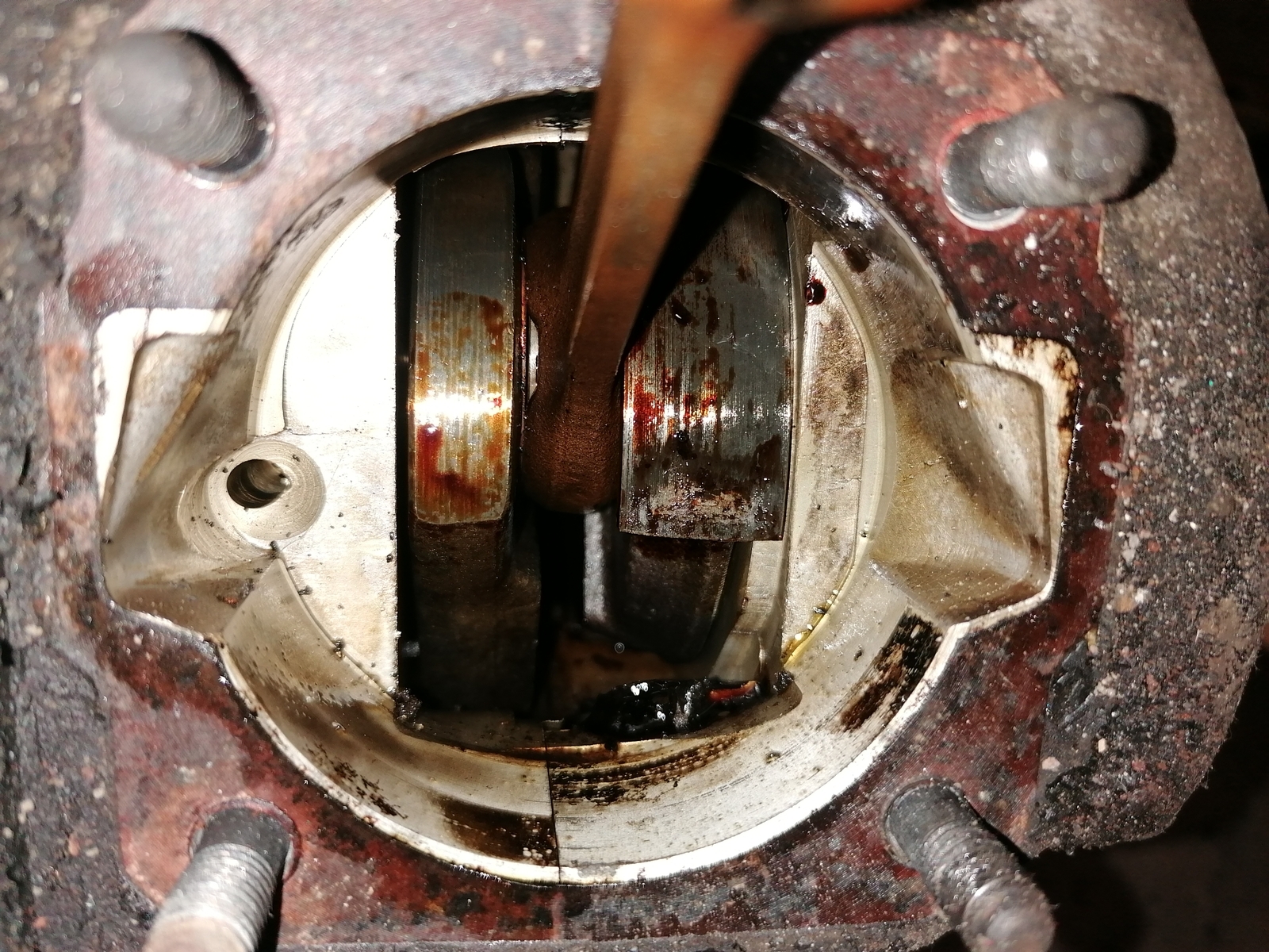

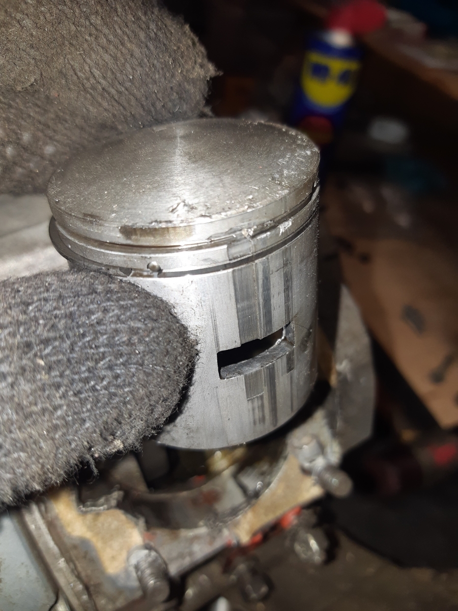

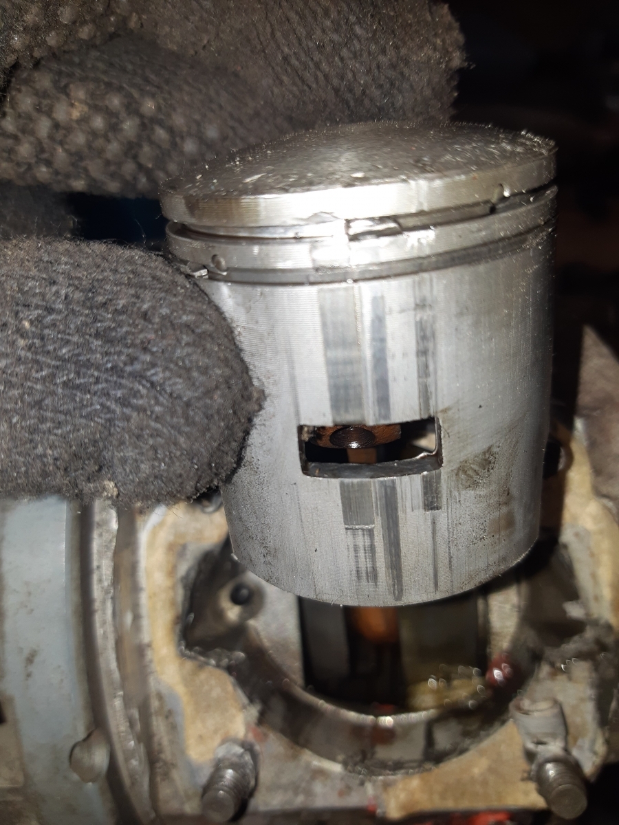

    PK 50 mit 50 cm³... Gemisch im Kurbelraum ? Kein Problem... :+4 hat auch an einer Kurbelwange geschliffen.

    Heute morgen den Zylinder der Rundlicht gezogen. Kuwe und Pleuel lassen sich nur sehr schwer drehen. Ist damals,vor min 32jahren,wohl voll gelaufen mit Gemisch und dann weg getrocknet mit der Zeit. Kommt eh alles neu...
    hatte ich auch mal.
    der motor is aber noch gelaufen.
    nicht besonders gut aber ist gelaufen

    Genau das war hier auch der Fall, allerdings mit Klappergeräuschen, wenn der doch etwas schräg sitzende Kolben im UT auf der Kurbelwelle aufschlägt ...

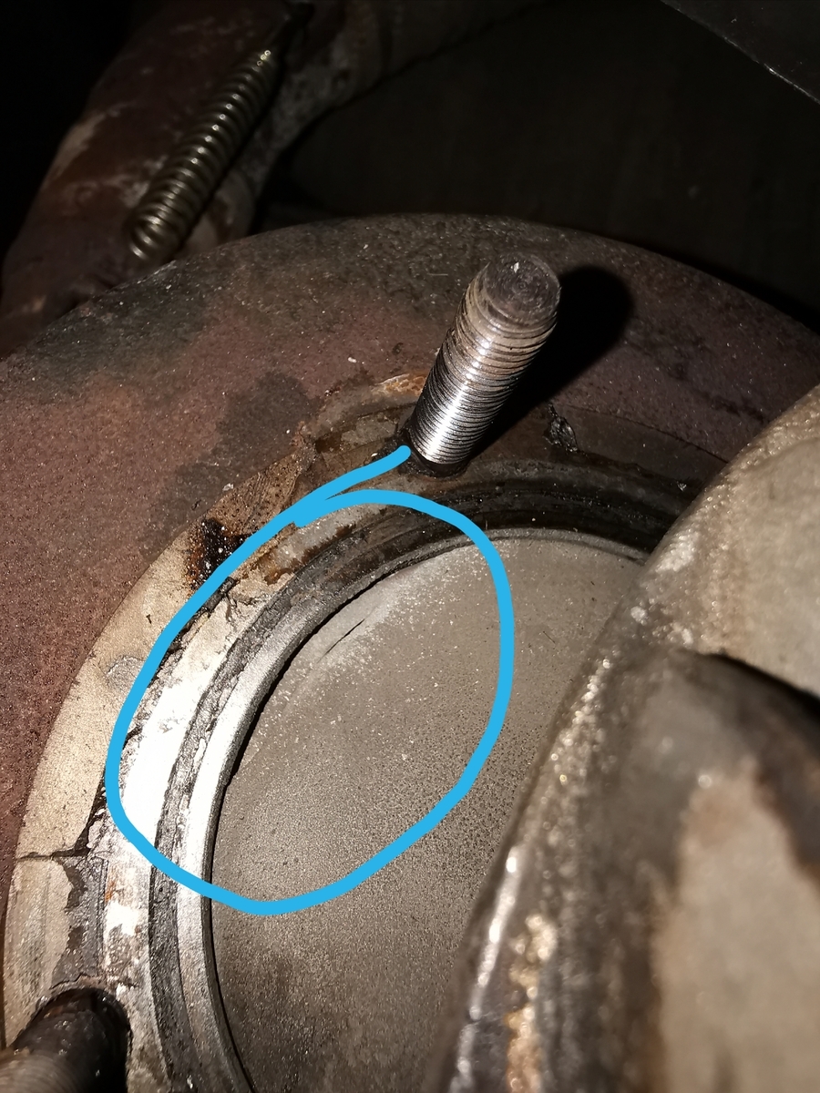

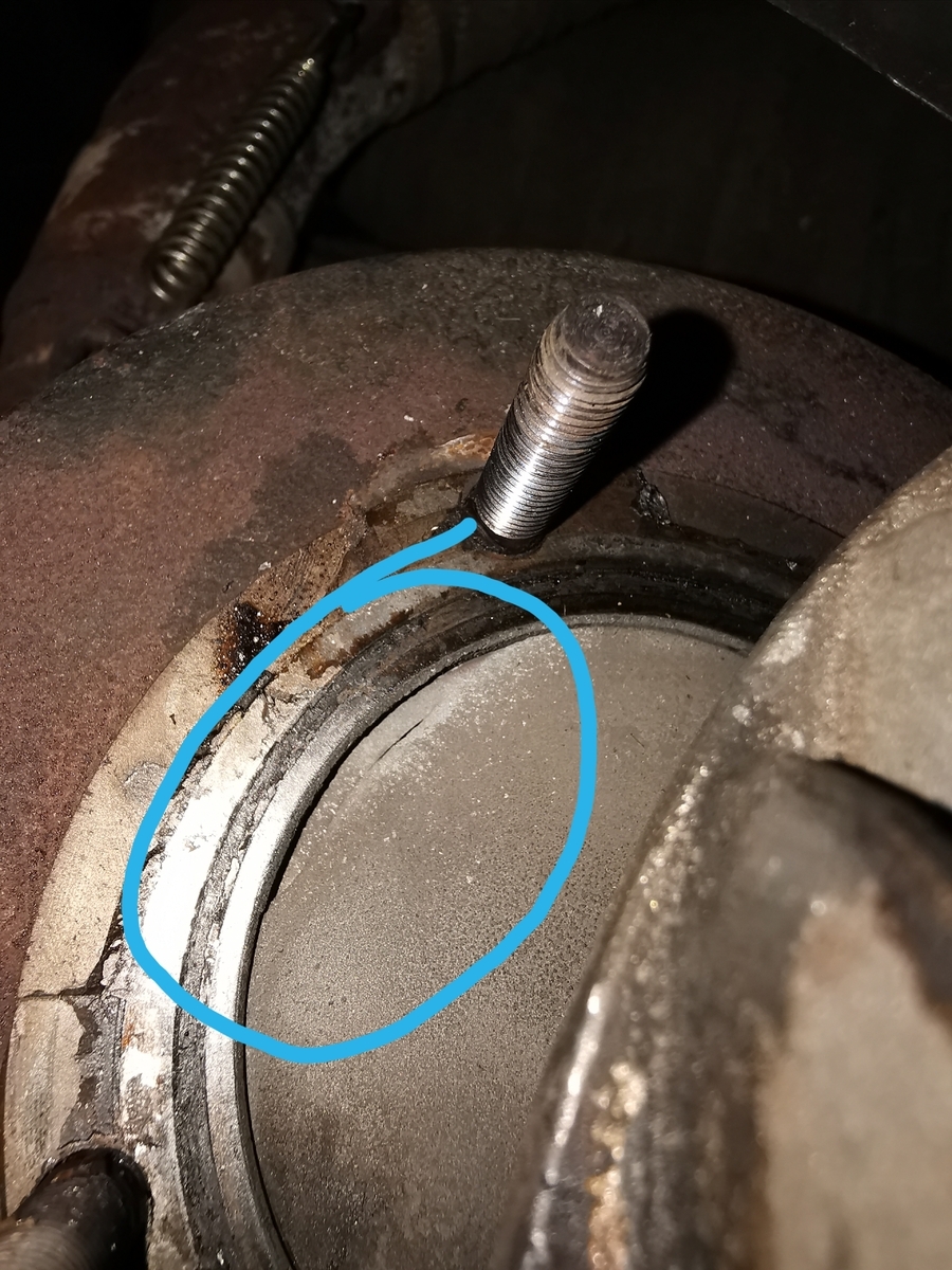

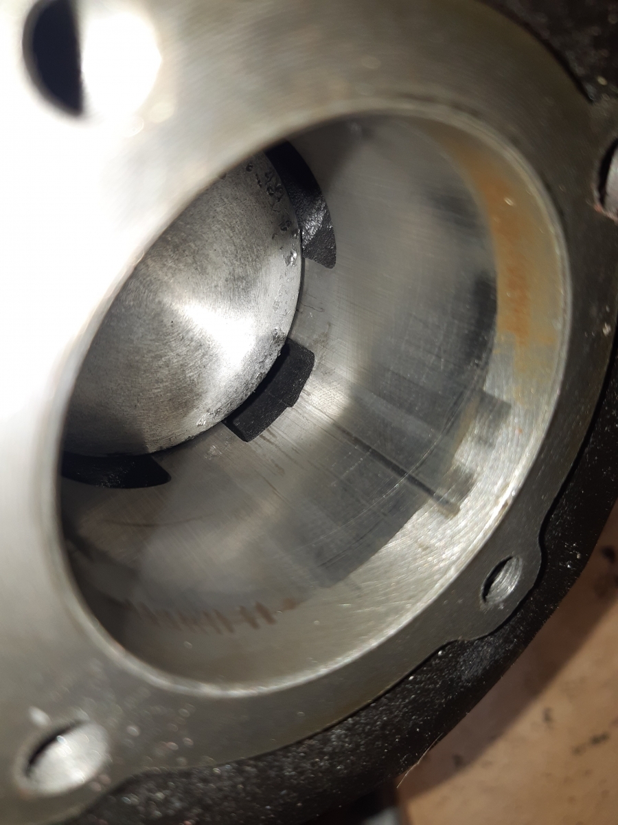

    für alle, die denken Zylinder entgraten sei überbewertet:
    Flammneuer 75er DR, keine 5km gelaufen...
    Aber neuer Kolben rein, Zylinder vernünftig entgraten, dann läuft er wieder. Laufbahn hat so gut wie nix abbekommen.
    Aber lohnt das?

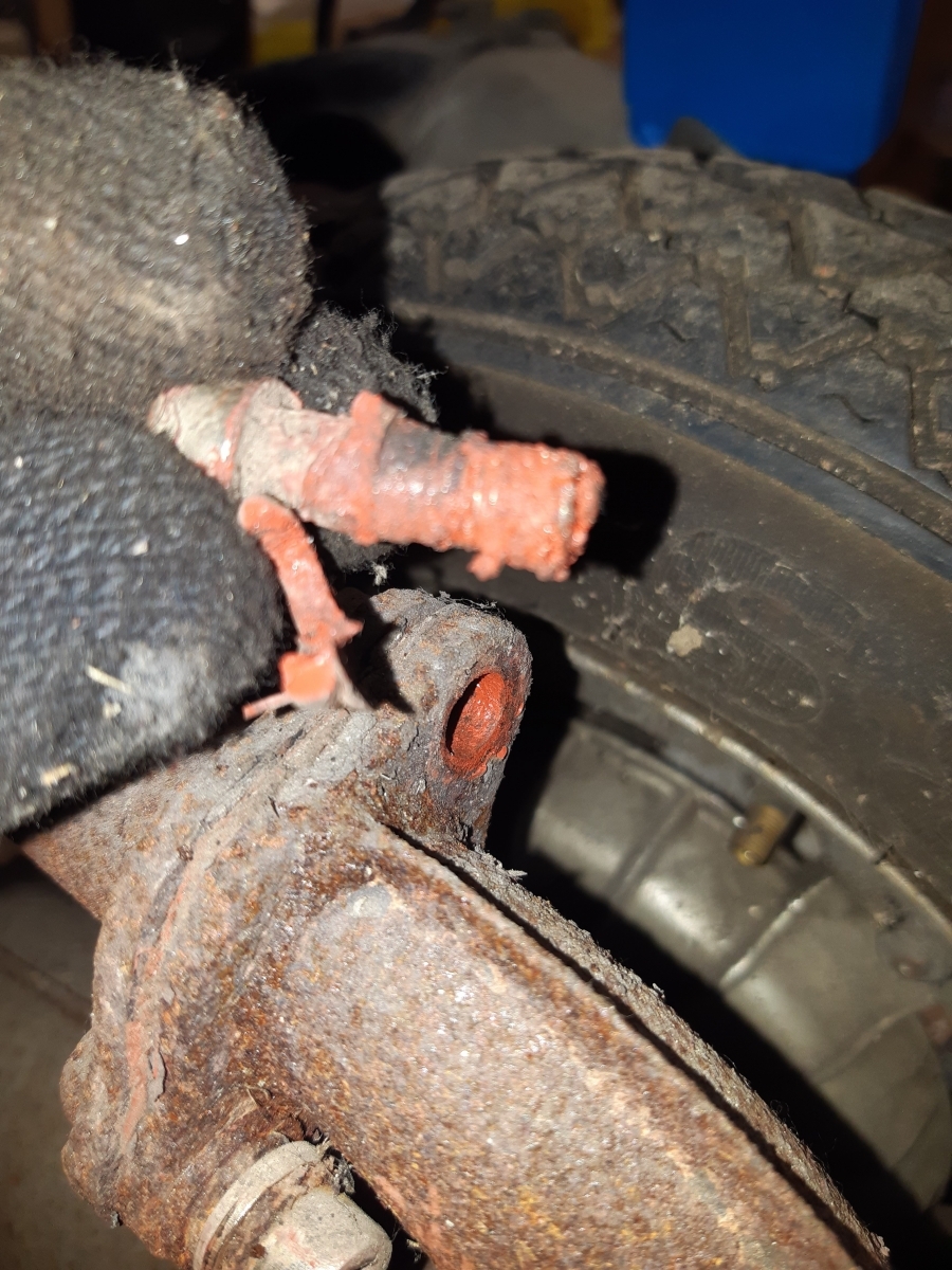

    Dann noch ein ewiges Provisorium:

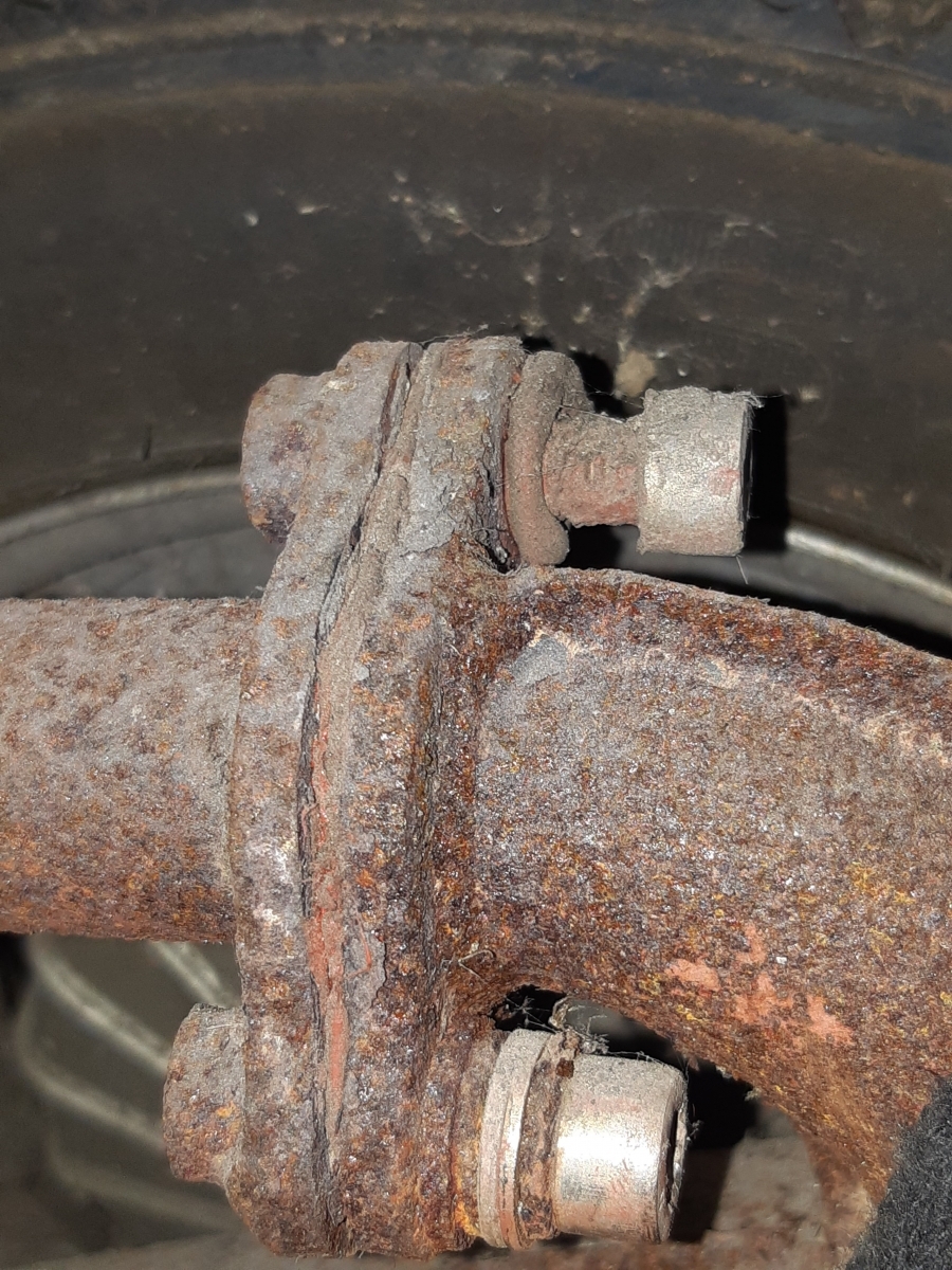

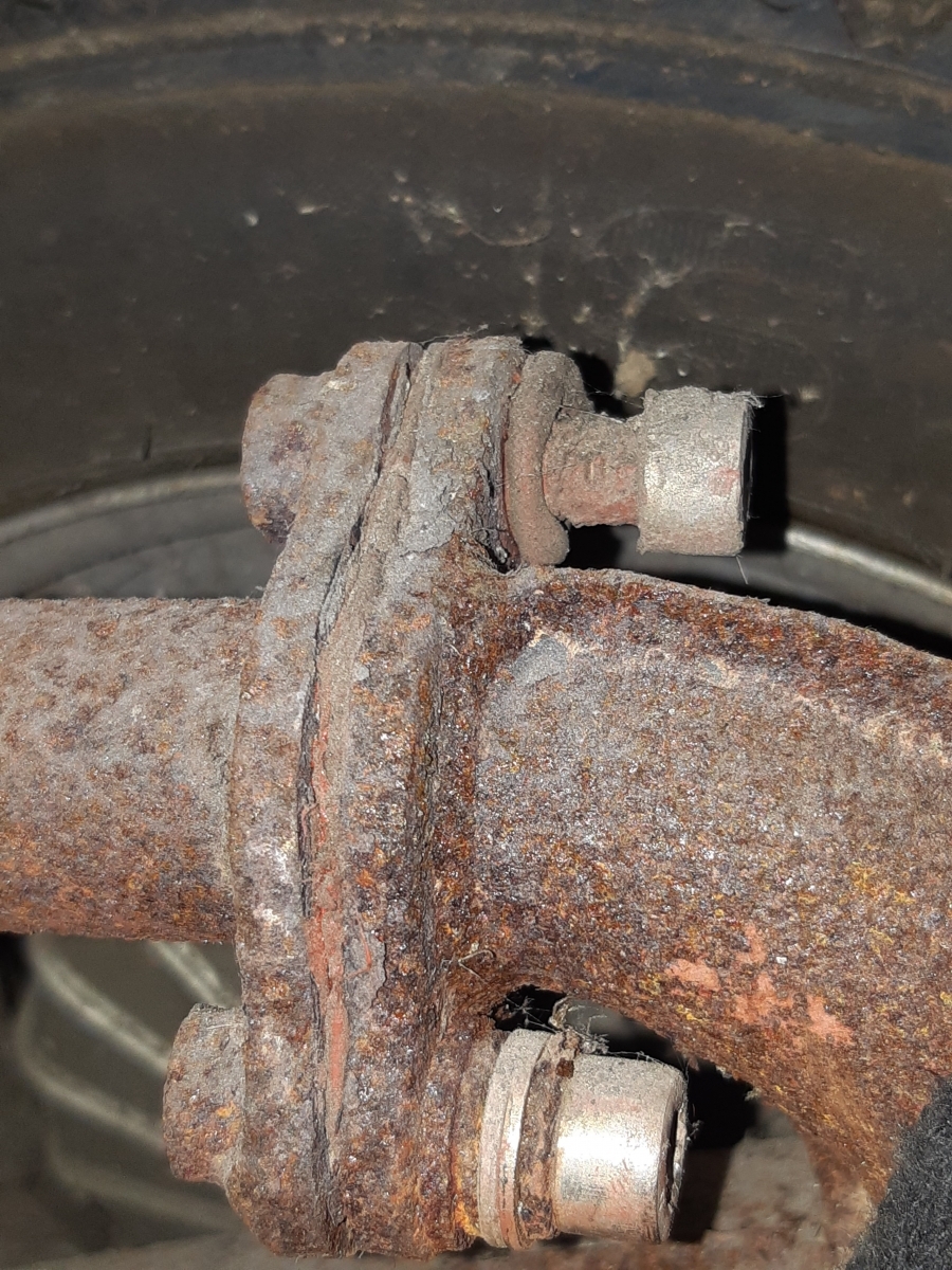

    2013 Platten im Elsass, Krümmerschraube gerissen. Wurde am Straßenrand mit Berner eingeklebt, hat bis zum Start der Motorrevision am Donnerstag so gehalten :-3

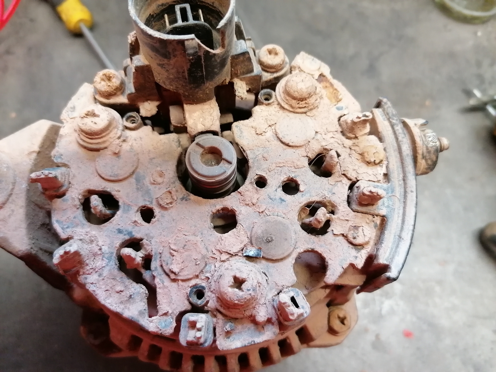

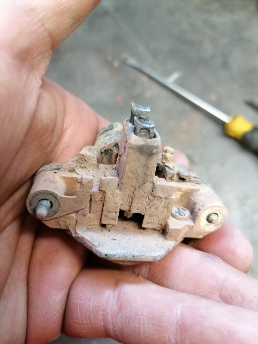

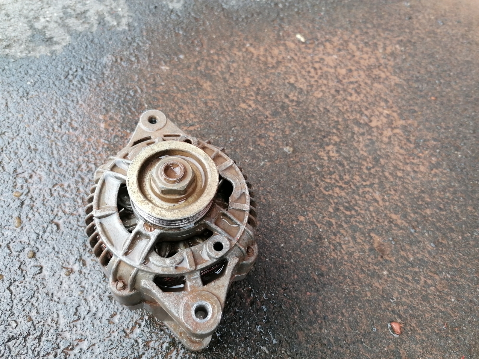

    Die Lichtmaschine von der Suzi.
    Ist ja schon oft im Dreck vergewaltigt worden. Weswegen die Lichtmaschine nicht mehr funzt...
    Verstehe nicht warum lmao
    Das ist der Lehm/Tondreck aus Mammutpark. Der killt alles weswegen ich da nicht mehr mit dem Benz gefahren bin. Erstmal grob gewaschen. Kommt wohl ne neue rein. Kostet 43€...
    Regler kostet 13€
    Dann lieber ne neue Lima

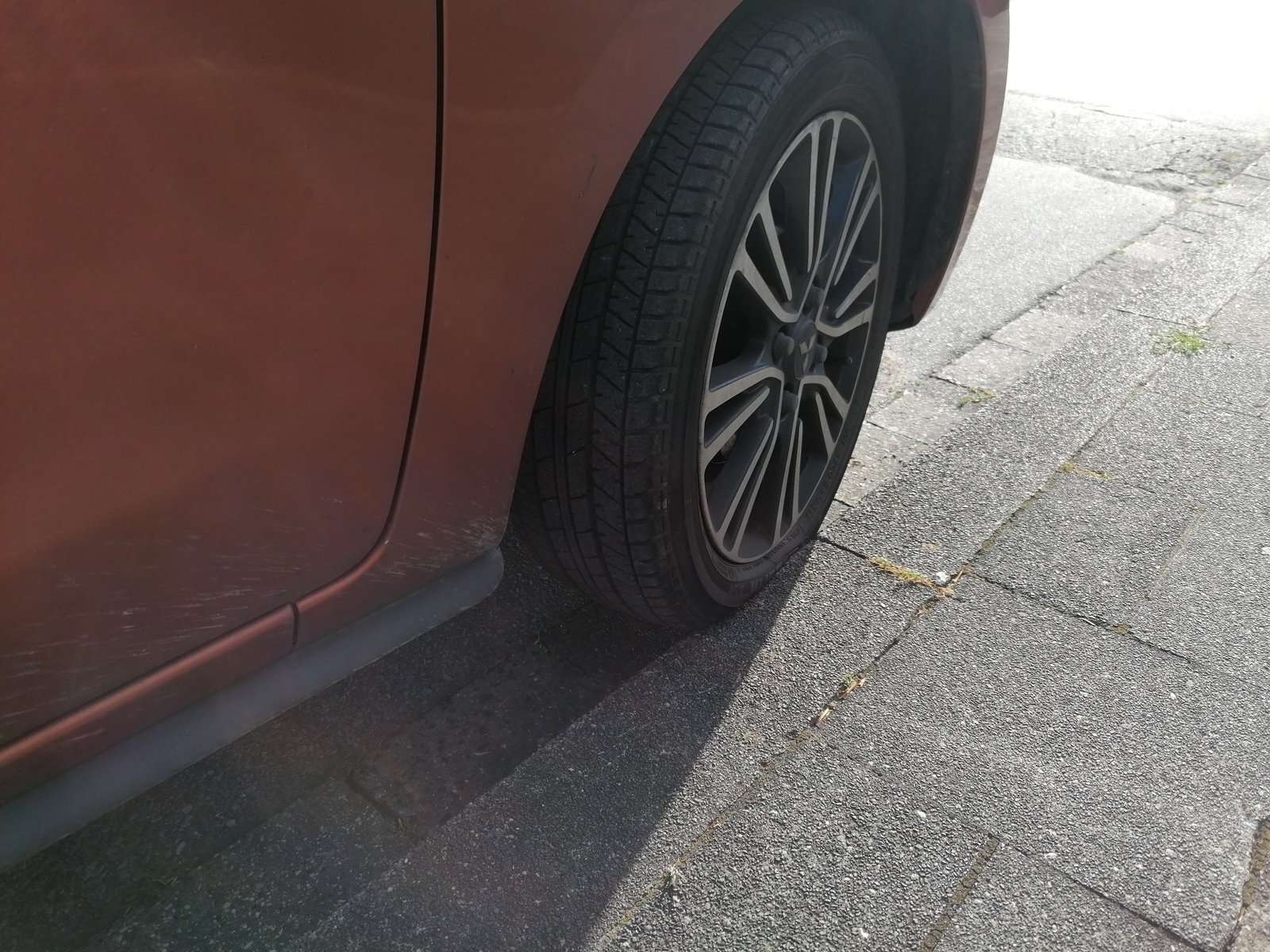

    Wenn man seinen Reifen mal so richtig ficken will parkt man so...
    Der schwebte übern Boden. Stand nur auf der Flanke

    Am Besten finde ich das immer, wenn der sich im Laufe der Stunden langsam runterarbeitet.
    Um am Ende mit einem vernehmlichen "Klong" auf dem Felgenhorn zu landen...
