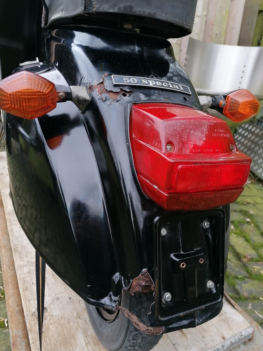

    Moin
    Die Special hatte ich mir Anfang des Jahres angeschaut. Mit deutschen Papieren. Sollte 1200€ kosten. Ist ja ne alte Vespa...
    Etwas Arbeit ist dran...
    Spachtel und viiiiel Rost auch. Der selbstgebaute Edelstahlauspuff gefiehl mir

    Das schaut nach deutschen Wintersalz aus, sooowas haben wir niiiie nicht in der Toscana, dafür das große weite Meer. Schon ein Mist, dass es Rost gibt. :-4

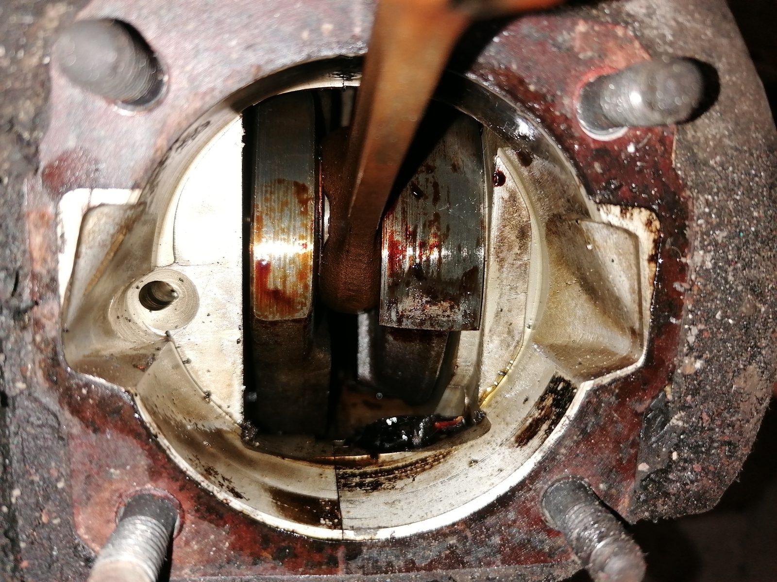

    Heute morgen den Zylinder der Rundlicht gezogen. Kuwe und Pleuel lassen sich nur sehr schwer drehen. Ist damals,vor min 32jahren,wohl voll gelaufen mit Gemisch und dann weg getrocknet mit der Zeit. Kommt eh alles neu...
    Bin mal auf den Rest gespannt

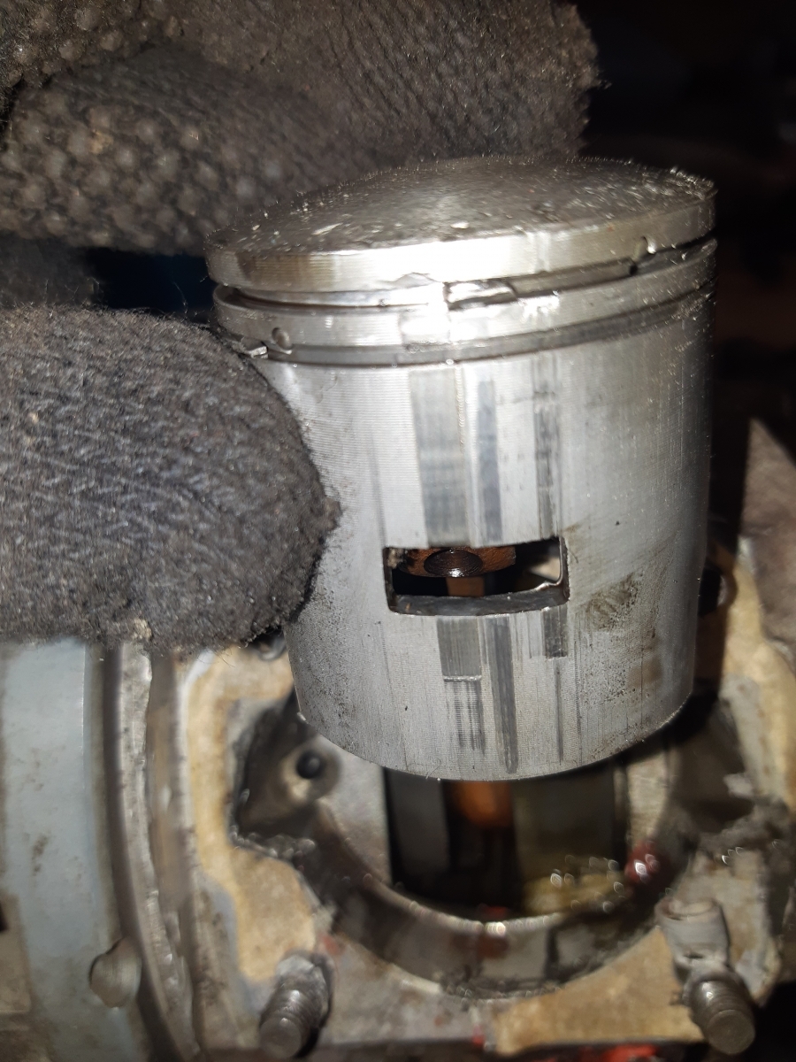

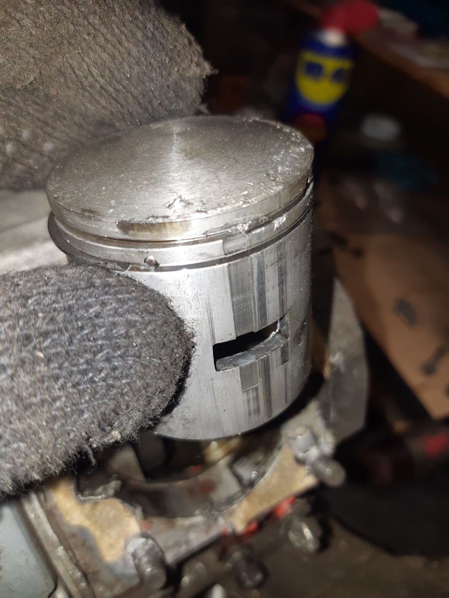

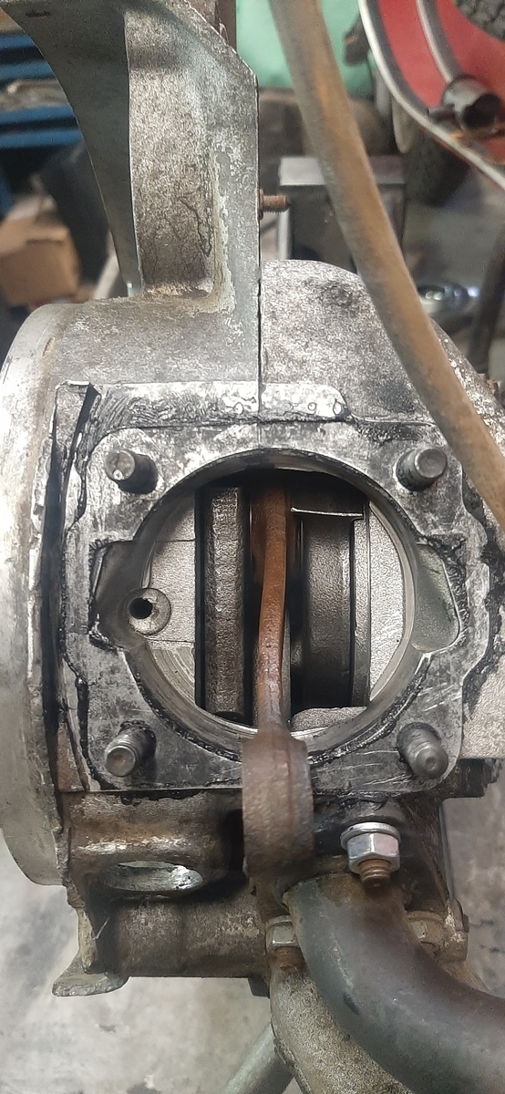

    für alle, die denken Zylinder entgraten sei überbewertet:
    Flammneuer 75er DR, keine 5km gelaufen...
    Aber neuer Kolben rein, Zylinder vernünftig entgraten, dann läuft er wieder. Laufbahn hat so gut wie nix abbekommen.
    Aber lohnt das?
    Dann noch ein ewiges Provisorium:
    2013 Platten im Elsass, Krümmerschraube gerissen. Wurde am Straßenrand mit Berner eingeklebt, hat bis zum Start der Motorrevision am Donnerstag so gehalten :-3

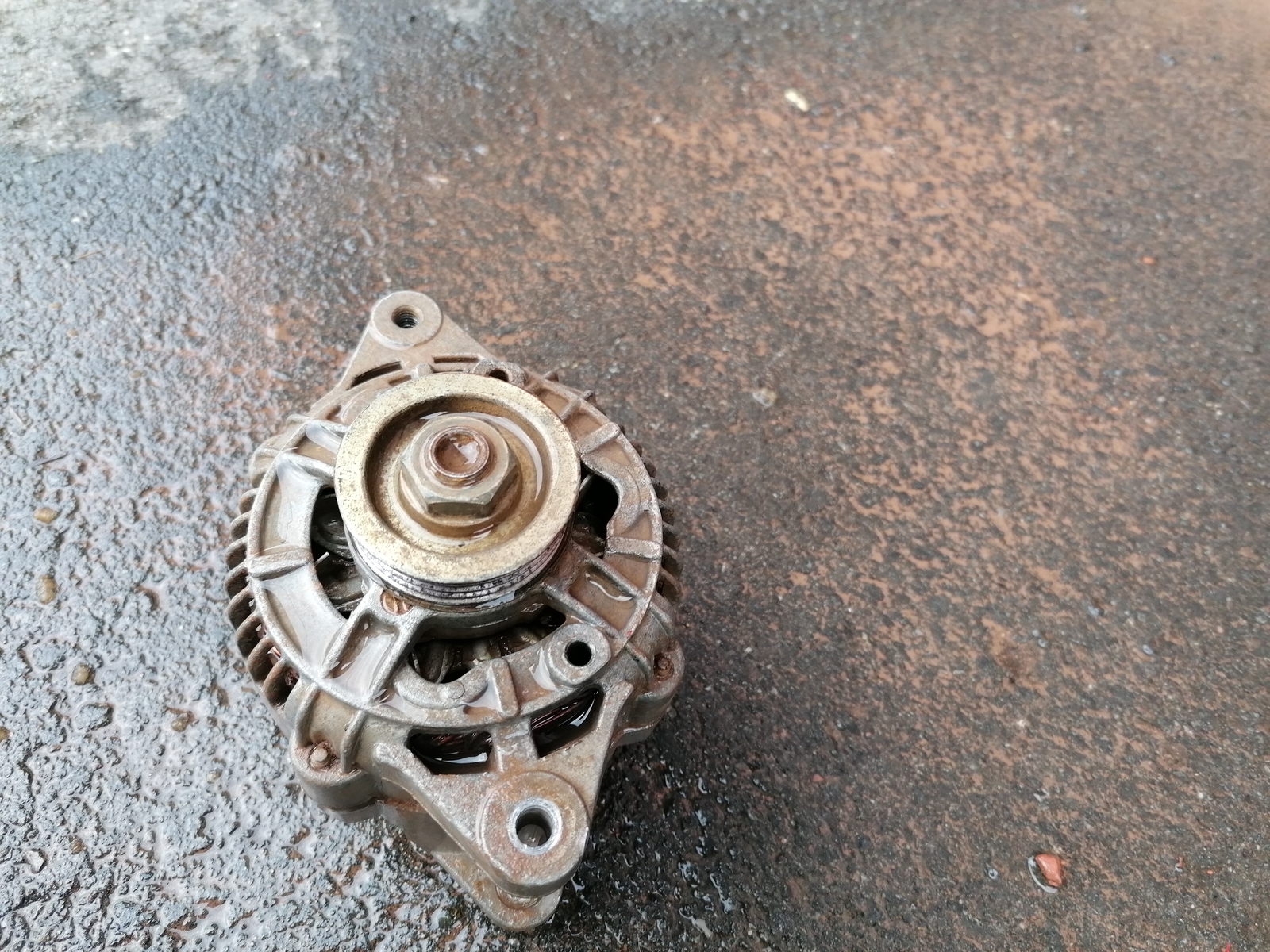

    Die Lichtmaschine von der Suzi.
    Ist ja schon oft im Dreck vergewaltigt worden. Weswegen die Lichtmaschine nicht mehr funzt...
    Verstehe nicht warum lmao
    Das ist der Lehm/Tondreck aus Mammutpark. Der killt alles weswegen ich da nicht mehr mit dem Benz gefahren bin. Erstmal grob gewaschen. Kommt wohl ne neue rein. Kostet 43€...
    Regler kostet 13€
    Dann lieber ne neue Lima
