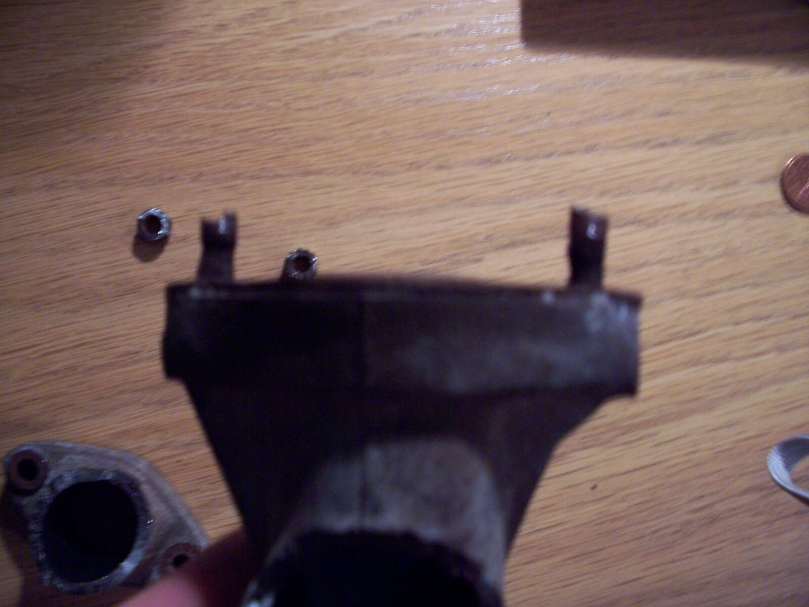

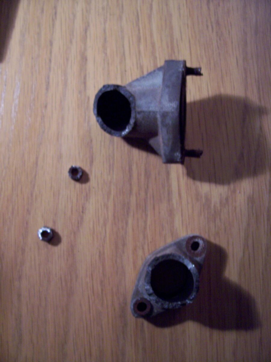

    • October 1, 2009 at 19:36
    • #693
    Hier einmal zerstörtes Teil für Anfänger (wie mich ;) )
    Einfach bei 60 Sachen den Berg runter weggebrochen... Hätte nicht gedacht dass ne 50er so viel Lärm machen kann :D
    Musste die Bolzen teilweise wegflexen um die Schrauben runterzukriegen :thumbdown:

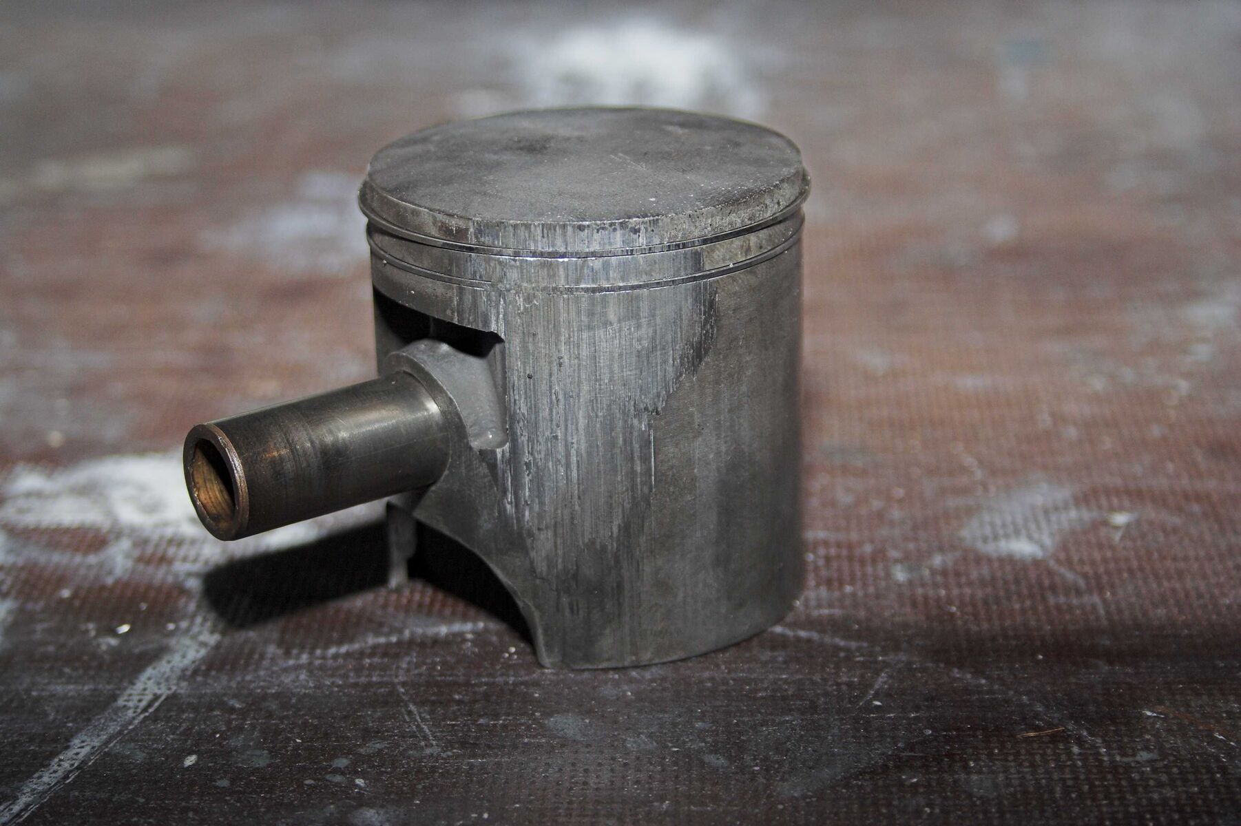

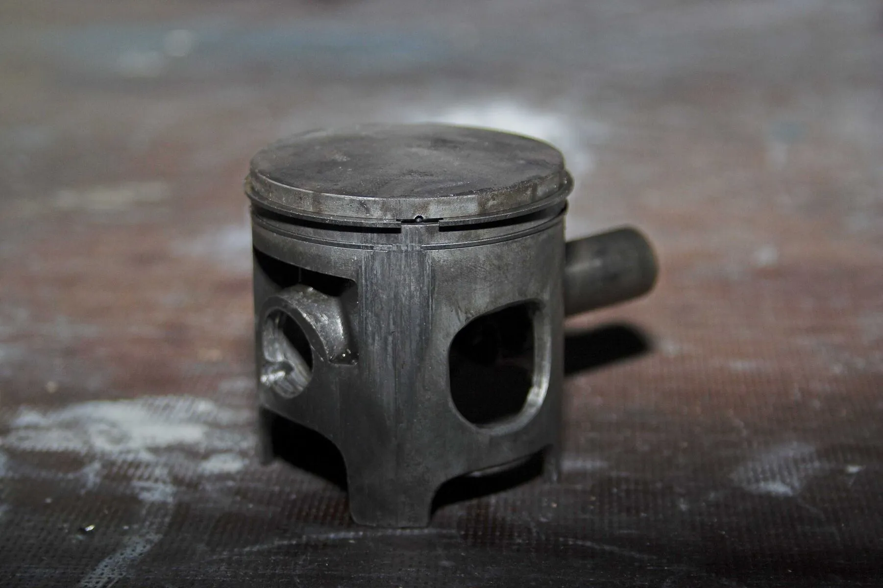

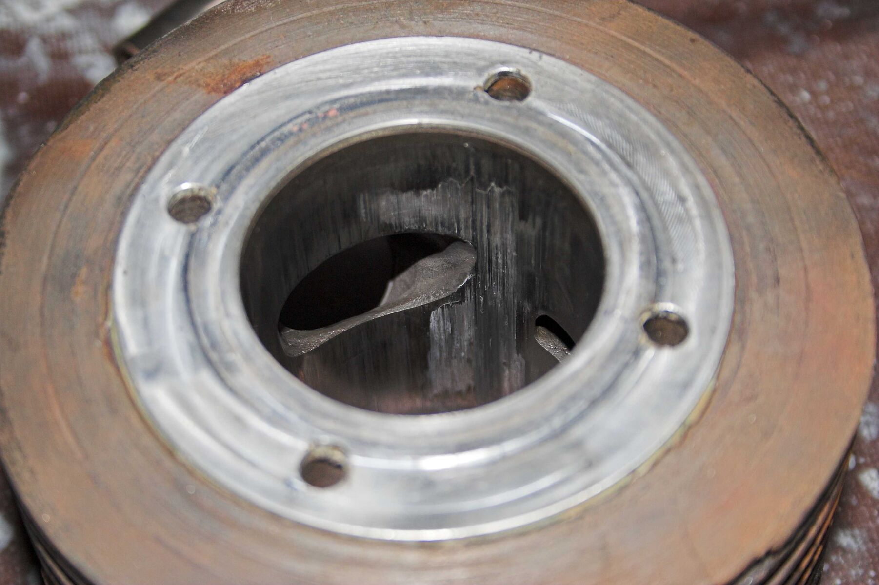

    • October 4, 2009 at 10:25
    • #695
      • 212.96 kB
      • 180.1 kB
      • 127.15 kB

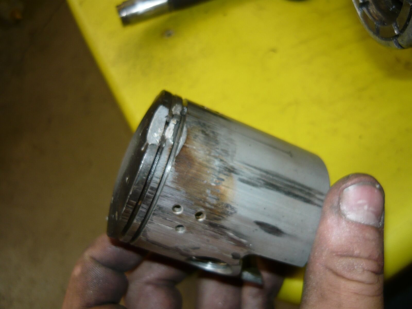

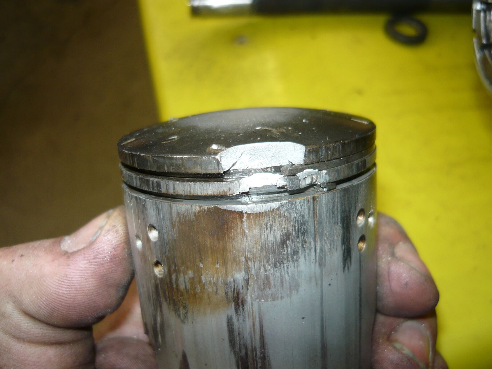

    • October 4, 2009 at 11:02
    • #696
    aua pollunder
    und das bei ner 146er hd 8o
    INN-TEAM
    Sektion Rosenheim
  • pola
    Captain Cracked Rib
    16,039
    2,894
    69
    Rotown Rockcity
    pola-motori
    • October 4, 2009 at 11:11
    • #697
    fast, war ne 147er ;)
    aber ich denk den krieg ich wieder hin... bissl drano, bissl schleifpapier und neue ringe.
    hab keine kohle für nen neuen gs kolben.
    aber immer beim hinteren linken stehbolzen, da kommt einfach zu wenig kühlung hin...
    ich glaub ich bastel da noch nen pc-lüfter ein :-3 :-4
    achja, wenn jmd noch nen 133er zylinder, ohne kolben und kopf für mich hat... wollt mir eh nen neuen fräsen :whistling:

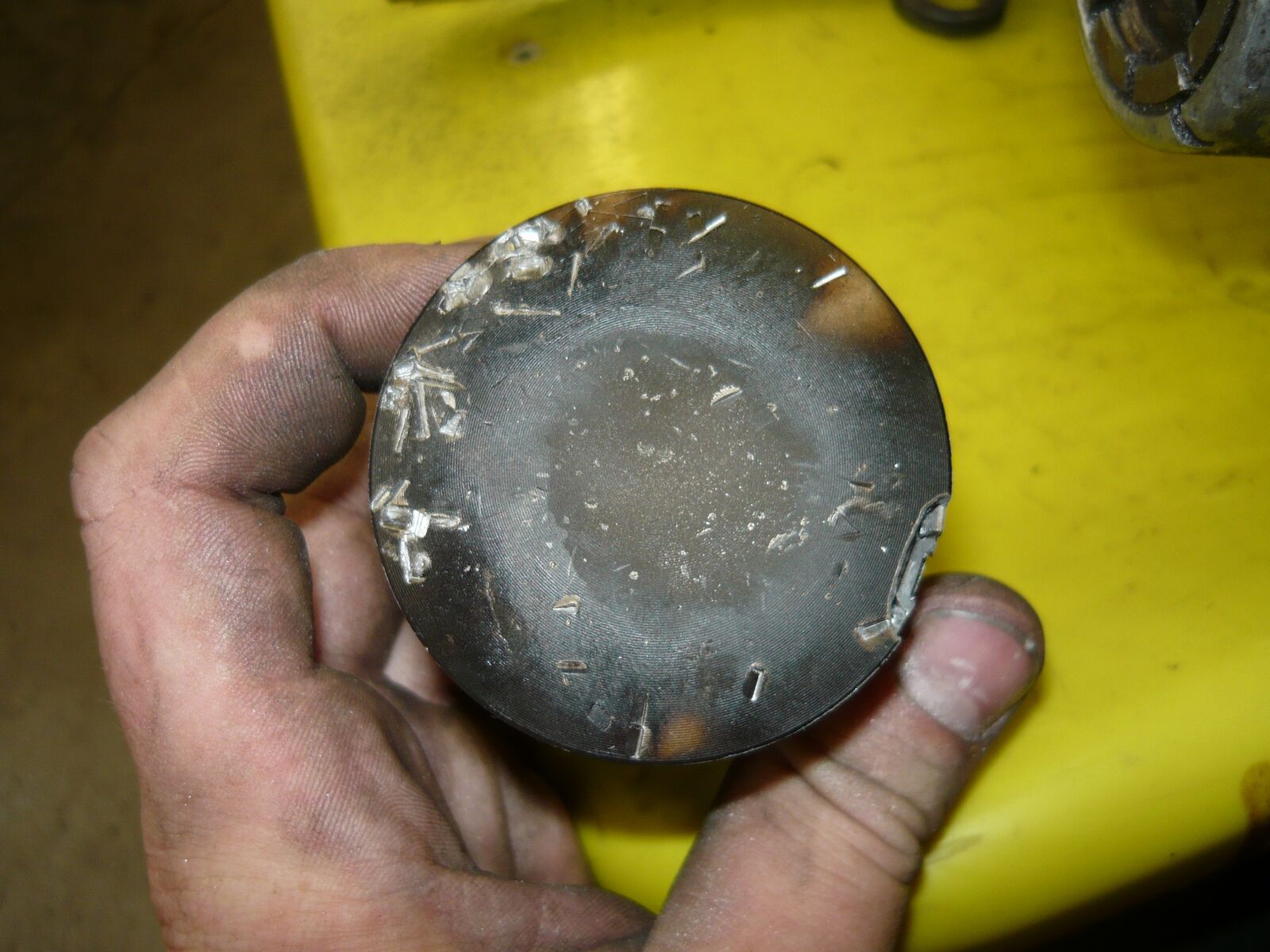

    • October 4, 2009 at 20:46
    • #698
    Gestern,2T verteilt auf 2 Rädern.Geht tierisch aufs Material.

    • October 6, 2009 at 15:52
    • #699
    PAH is dir meiner nicht mehr gut genug? ;( mein armer armer Zylinder..... was hast du ihm nur angetan :D
  • pola
    Captain Cracked Rib
    16,039
    2,894
    69
    Rotown Rockcity
    pola-motori
    • October 6, 2009 at 18:43
    • #700
    nö :whistling:
    muss mit den steuerzeiten bissl runter, peak bei über 9000 ist bissl hart für nen polini.
    außerdem musst ich bei deinem ja die üs im zylinder fräsen dass ich auf nen vernünftigen va komm, und das ist eher suboptimal.
    aber immerhin hatte dein alter polini ja (kurzfristig) deinen m1l geschlagen, und wenns auch nur die kommastellen waren froehlich-)yohman-)
    nächstes ziel ist wieder so um die 20 rum, allerdings bissl vollgasfester :whistling:
