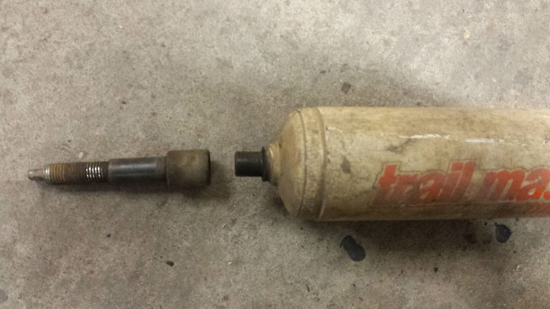

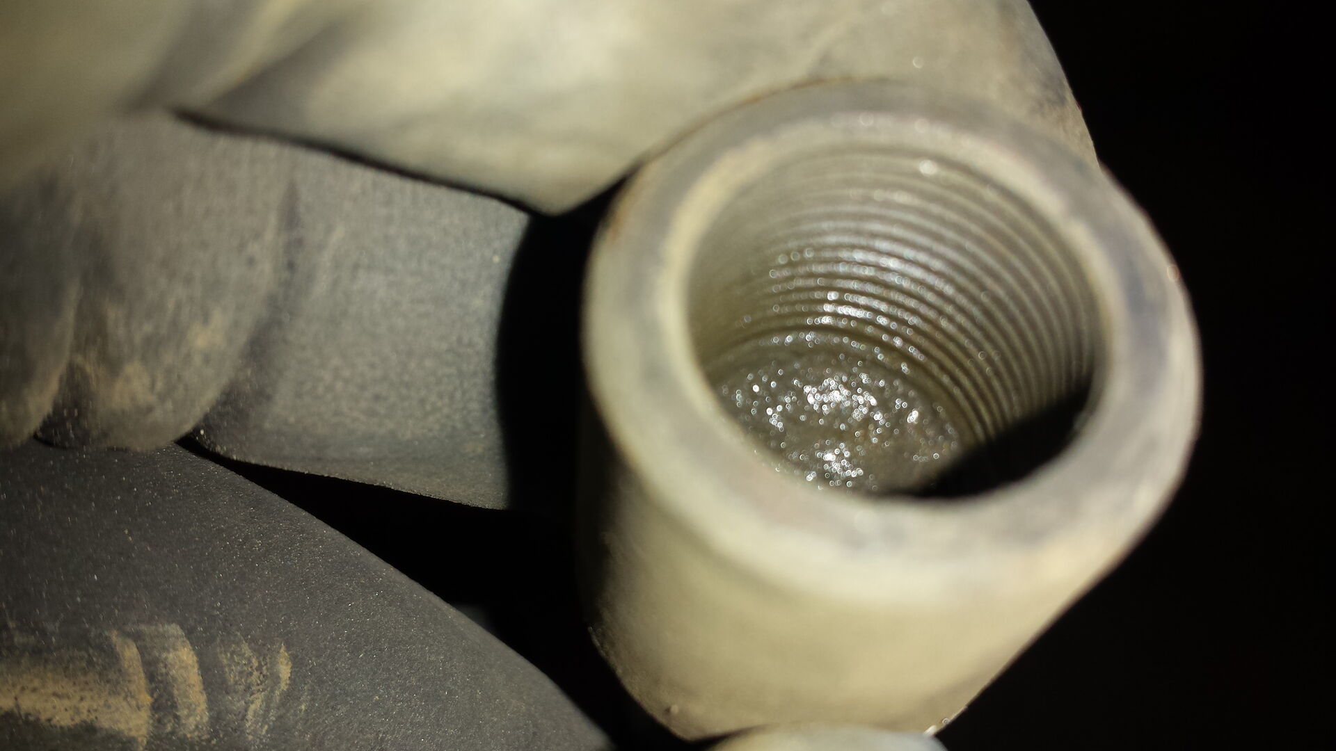

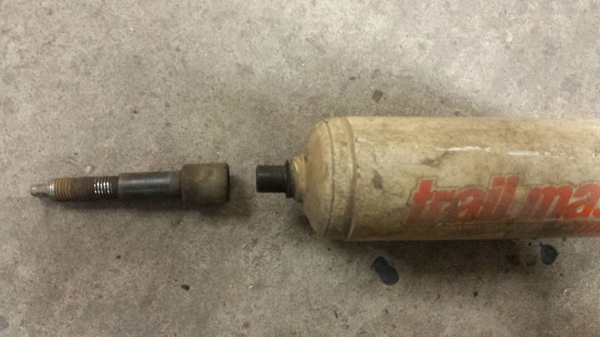

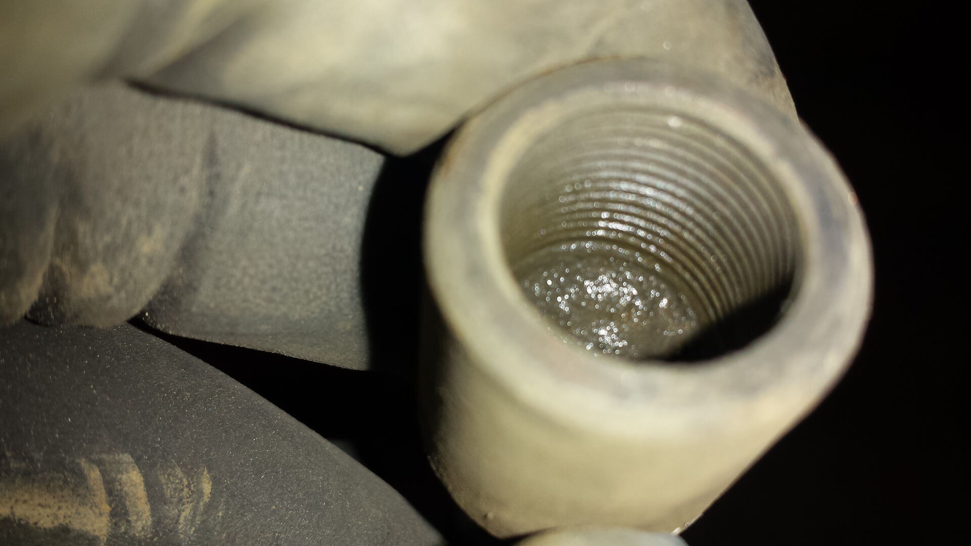

    Bin heute mit den G zur werksatt gefahren um den skoda zu holen weil der zur werkstatt meines schraubers muß. Fahr so durch die stadt mit den G. Kreisverkehr. Dadurch....
    Danach war ein ganz fieses geräusch und ein metallisches schlagen/poltern zu hören und zu fühlen. Im ganzen wagen...
    Rechts ran. Vorne mal drauf gedrückt. Sofort wahrnehmbar das geräusch und gefühl. Der stoßdämper war nicht mehr fest :cursing:
    Die letzten paar km zur werkstatt gefahren und den dämpfer ausgebaut. Siehe da. Gewinde sehen noch gut aus. Aaaaaaabbbbbbeeeerrrrrrr, außendurchmesser 13.5mm. Innenduchmesser 13.5mm.
    Kann nicht funzen. War wohl etwas spiel drin und hat sich mit der zeit geweitet.
    Sollte ja auch nächste woche zum tüv der G...
    Neues besorgen und mal schauen obs wieder funzt. Jetzt stehen beide autos. Hab ja noch zum glück ne vespa daheim

    einfach bisschen hanf ums gewinde tüddeln und mit loctite endsieg verschmieren. dann passt das schon ;)

    Alter, war sicher einma Hallo Wach - gut das nix passiert is
    kannst ja gleich ein Airride Einbauen bei der Gelegenheit..

    War etwas schwammig das fahren. Aber echt fies das Geräusch

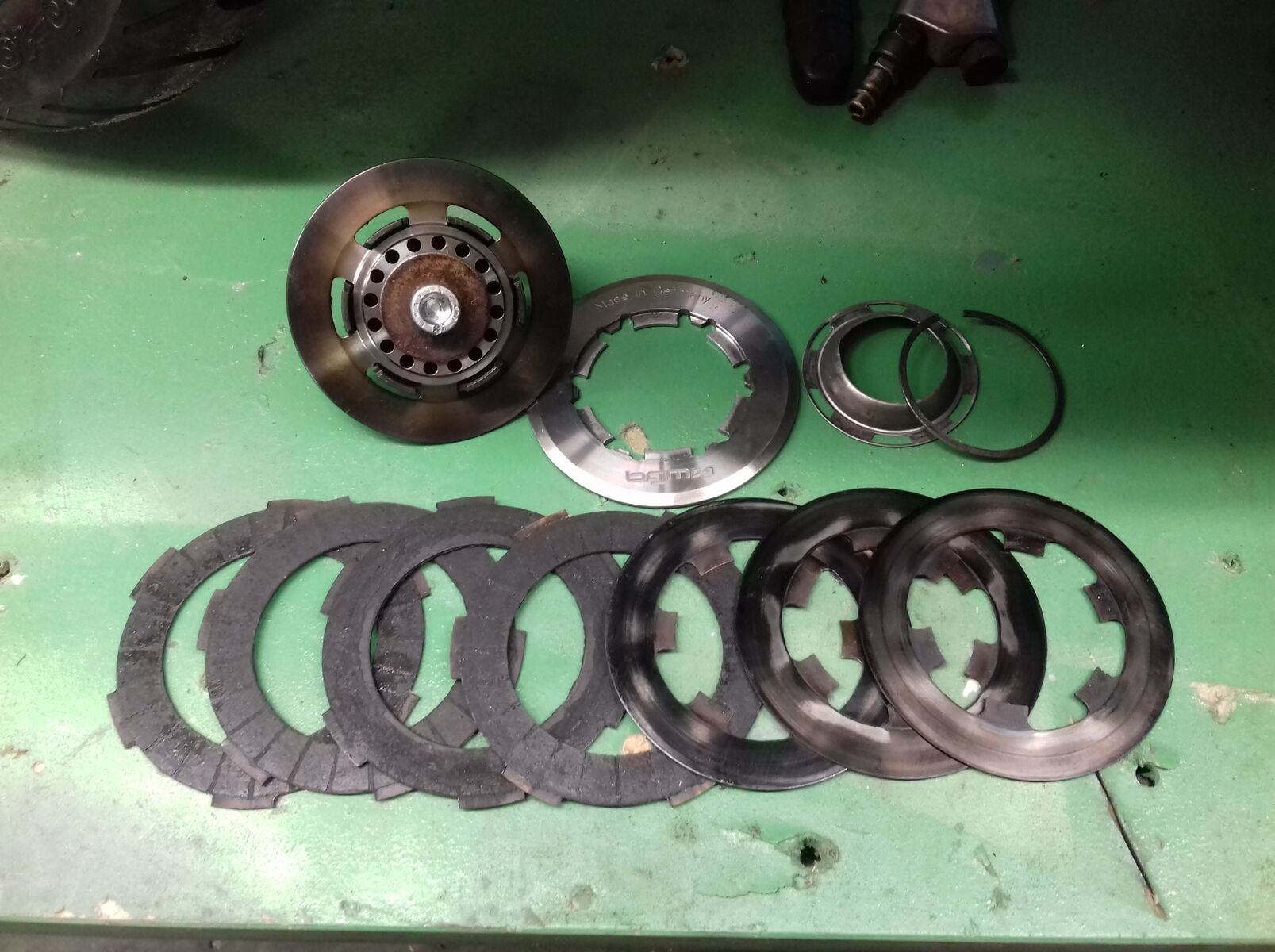

    Eine vollkommen verbrannte BGM Superstrong Kupplung ... aus einer V50 !
    Das Oel riecht genauso schlecht, wie die Kupplung aussieht !

    Neue Beläge sind schon bestellt, aber gibts die Superstrong auch mit härteren Federn ?
    Ich dachte, die ist schon " SUPER STRONG " ...

    nene, da gehen schon festere federn rein. das was in der kupplung bei auslieferung drin ist, ist eher 2. bundesliga als championsleague
    meistens macht der drehmoment anstieg im reso die kupplung kaputt. und sieh zu, dass du ein mineralöl rein tust. also 20w50 80w90 irgendwas, scheißegal. hauptsache für nasskupplungen und mineralisch. (JASO MA oder JASO MA2)

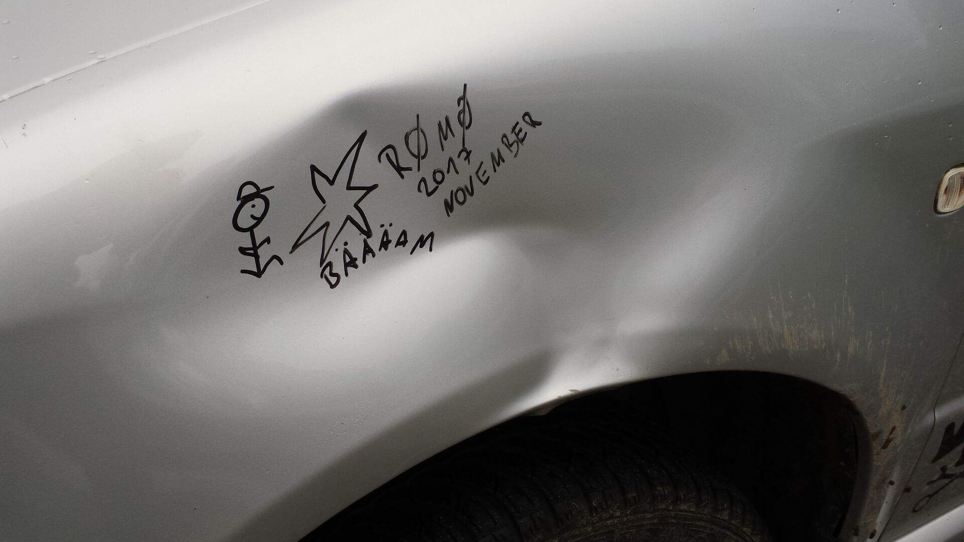

    Da ist am sonntag auf Rømø so ne große,fette sau ne düne runter gerannt. Hatte in beiden händen was was er nicht weg werfen wollt. Und da er mit seinen 68 kg nicht mehr bremsen oder ausweichen konnte weil zu viel schwung und körpermasse die in wallung war hat der skoda ihn gestoppt....
    Der Koti ist hin.

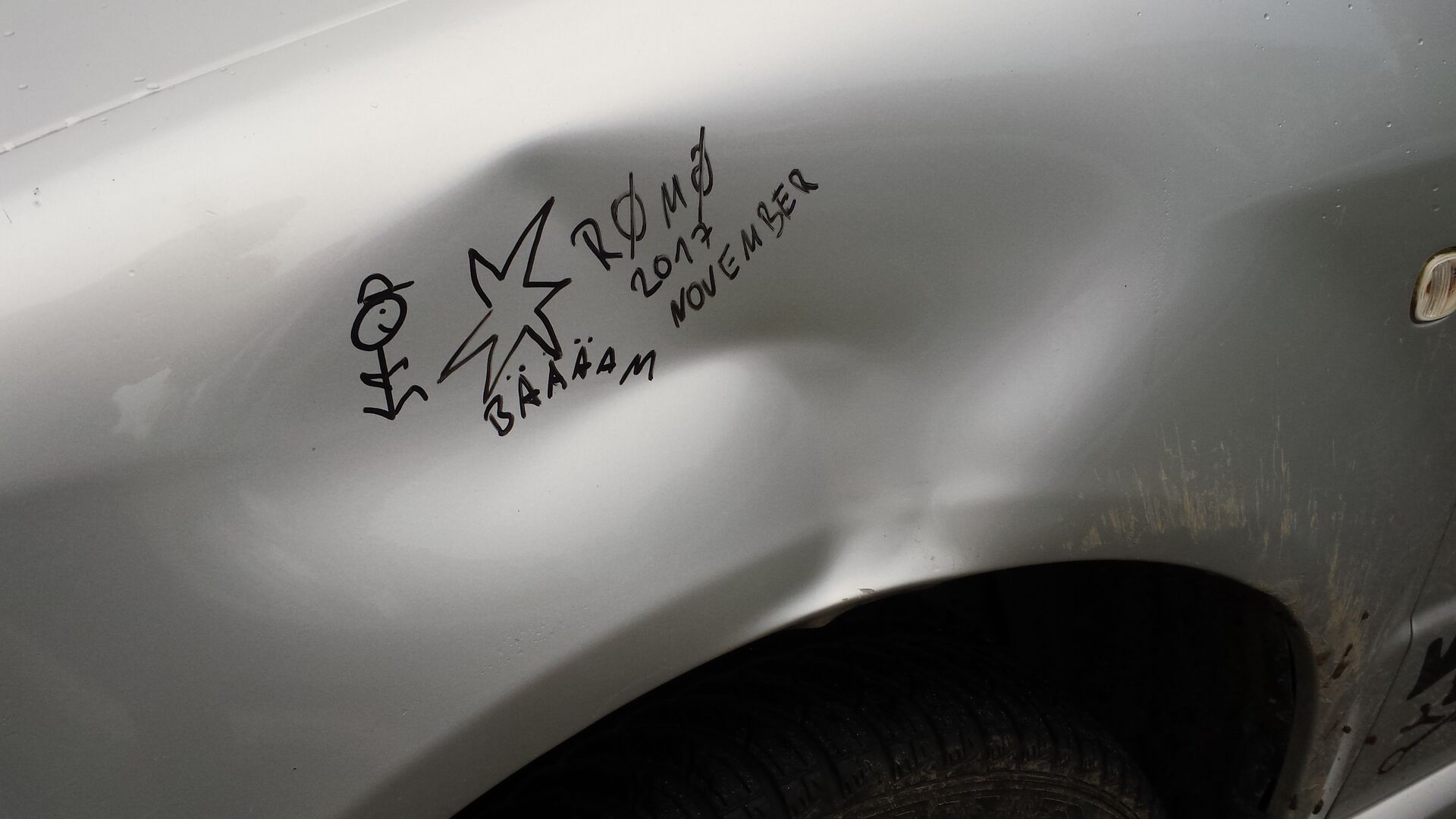

    Der Koti ist hin.
    Die "Dellendeko" gefällt mir.
