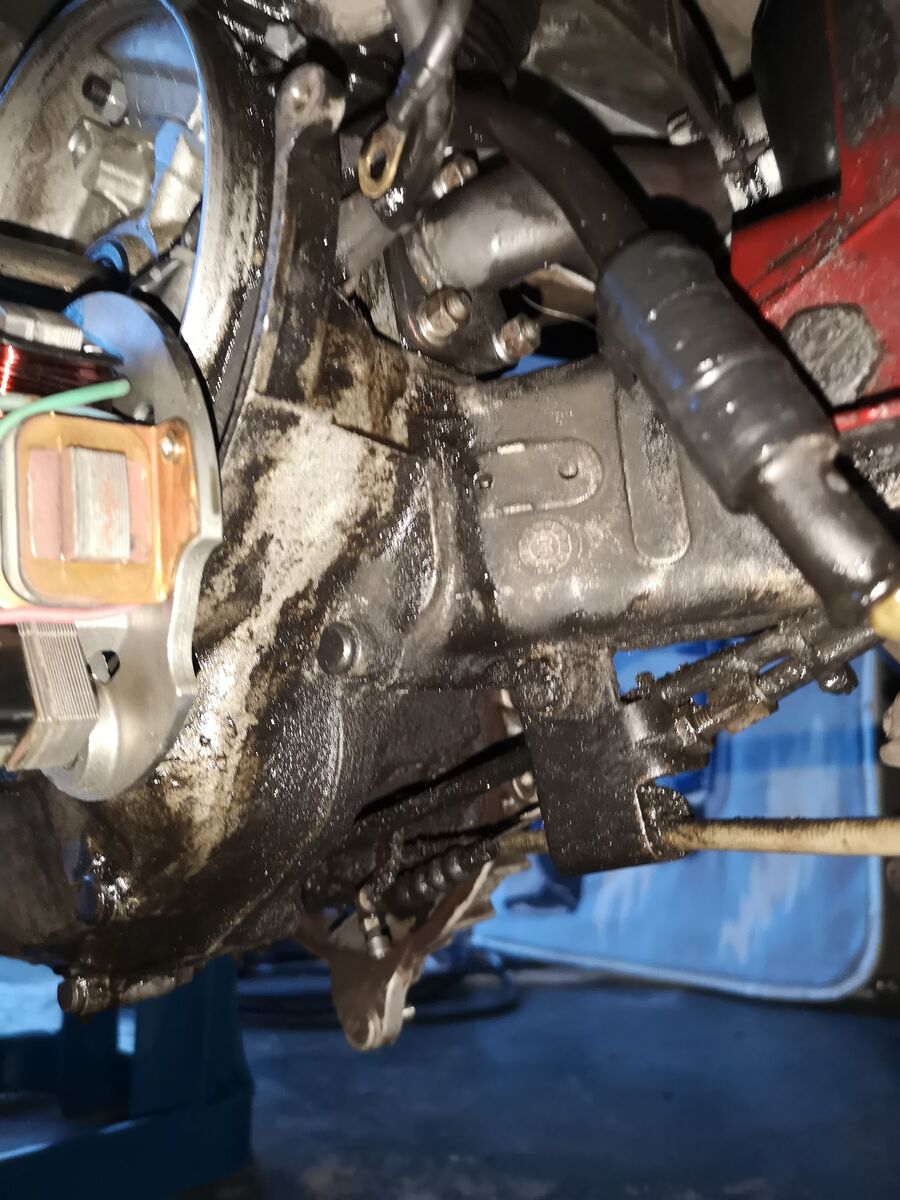

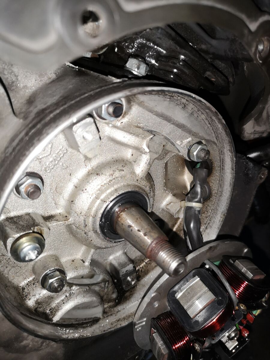

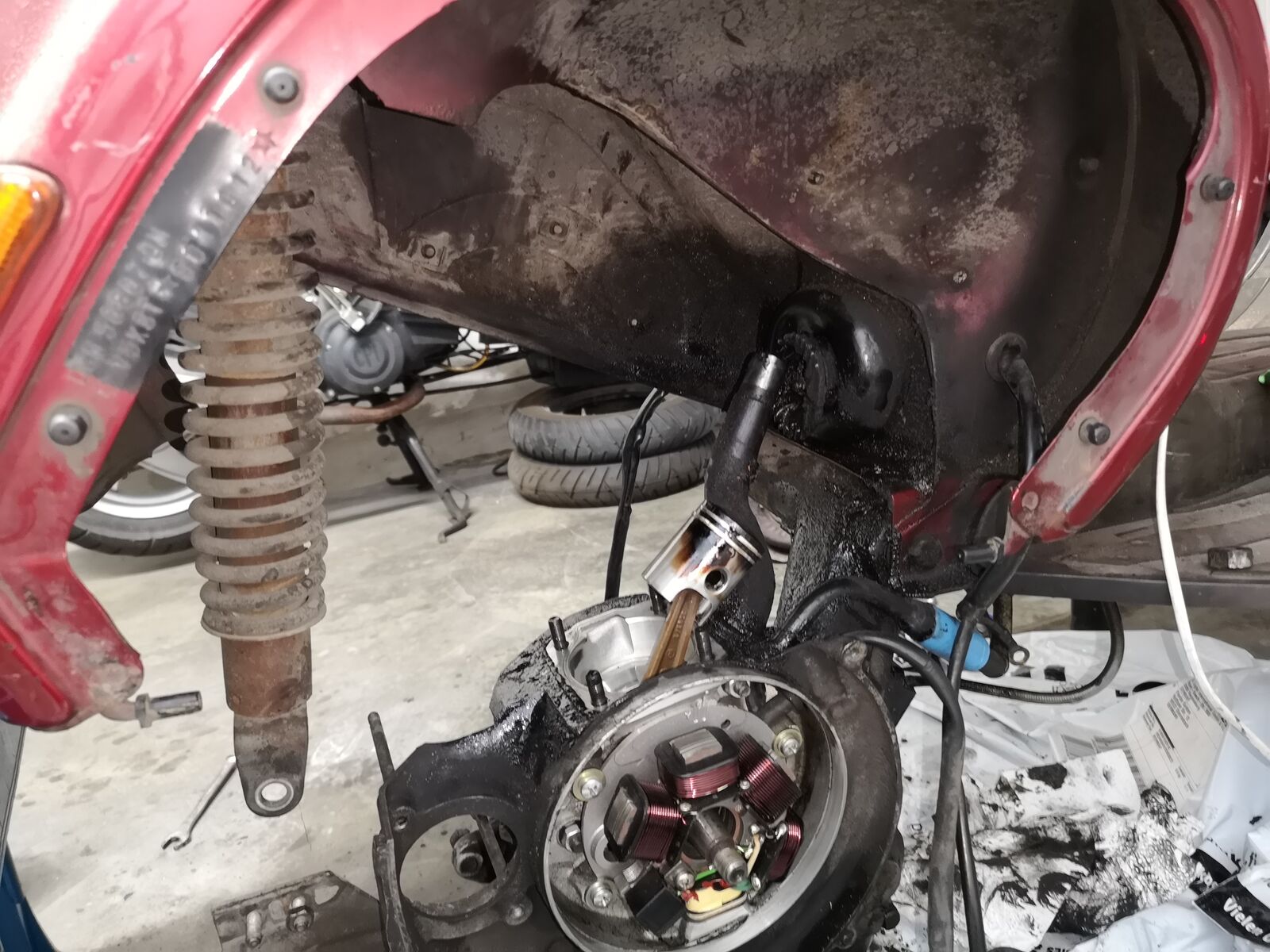

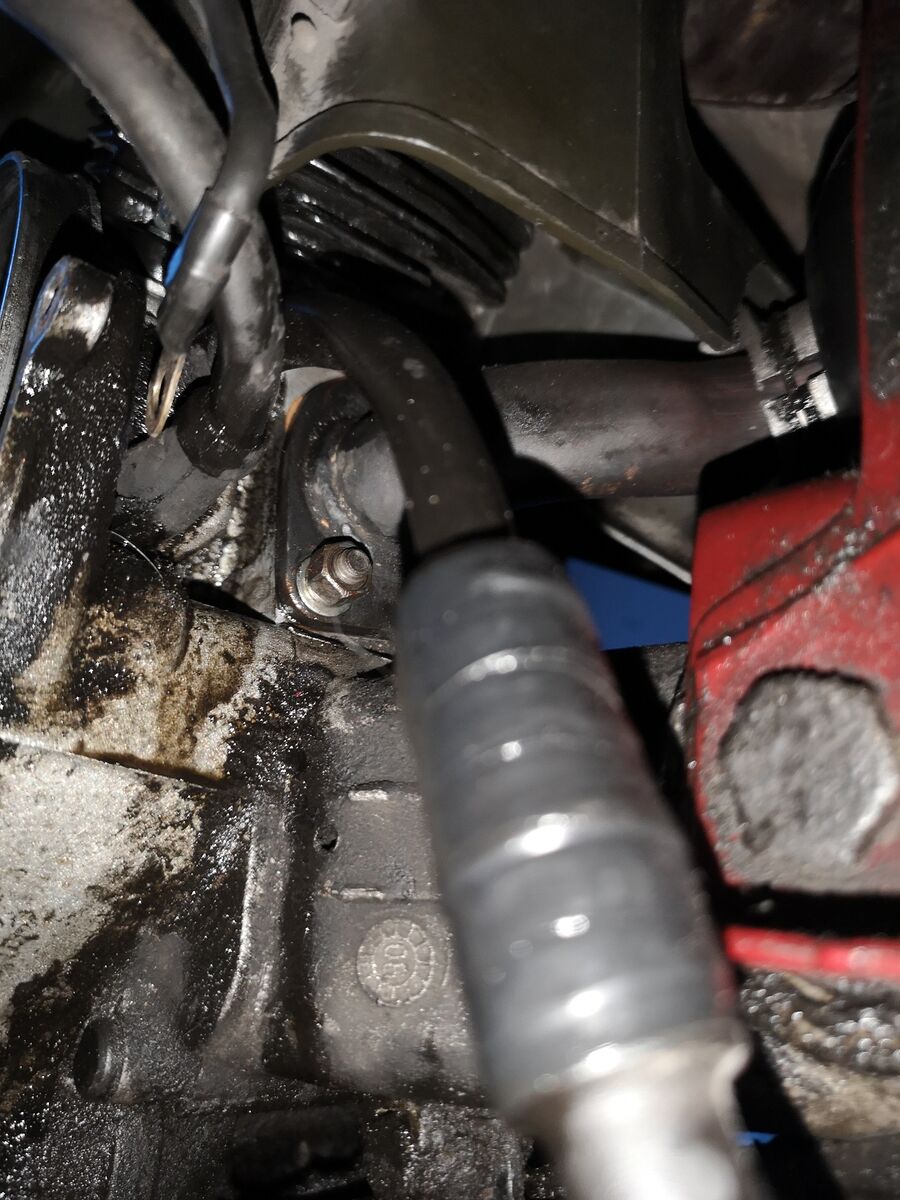

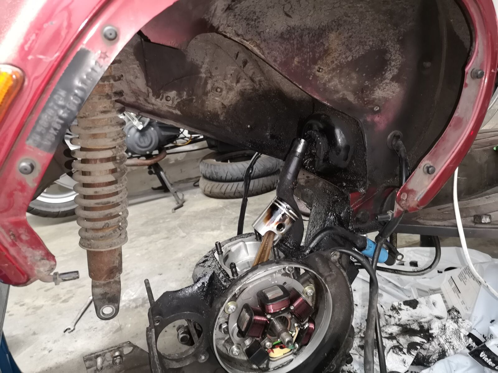

    Umbau geglückt und die kleine rennt wie nie zuvor 2-)
    Leider gibt's dafür neu (alte) Probleme:+5
    Wollte den vergaser neu einstellen und schnell gemerkt das sie falschluft bekommt..
    Zudem hat nach 10km und nochmaligen versuch ietgendwas beim Hinterrad getropft, Verdacht lag beim einsaugstutzen.
    Heute beim vespa Händer gewesen und neu rein gemacht und siehe da... Tropft immer noch.

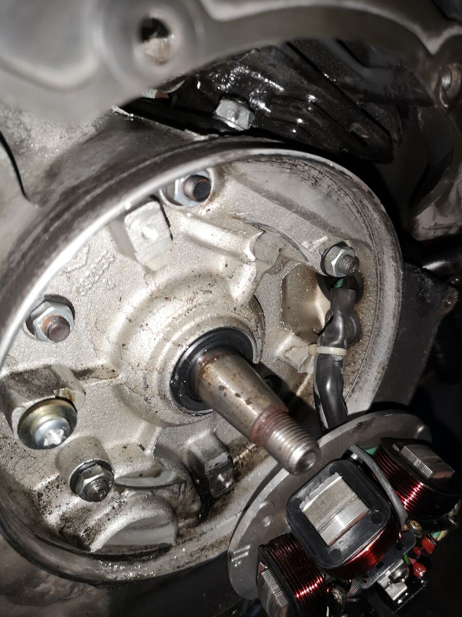

    Nun hab ich einiges zu den simmerringen gelesen und das man an einen ohne spalten ran kommt. Hab deswegen mal auf gut Glück Lüfterrad abgenommen aber bin mir net sicher ob er des is und wie man den wechseln kann.
    Bilder füg ich mal unten ein.
    Das Gemisch verbreitet sich auch in dem Bereich aufjedenfall auf der Lima Seite und am Ansaugstutzen sammelt sich das meiste.
    Was meint ihr??

    Wie sieht es an Zylinderfuß und -kopf aus?
