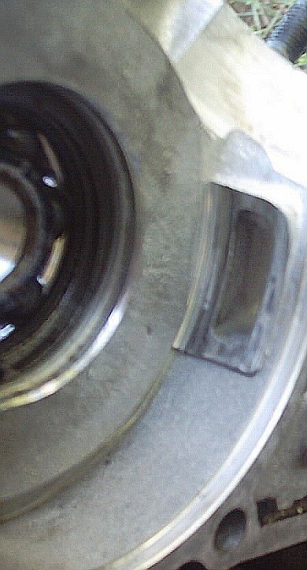

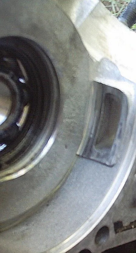

    • #38
    das Einlassfenster dürfte aber nicht kleiner als bei anderen Modellen sein
      • 79.53 kB
      • 448 × 830
      • 407
    4 Mal editiert, zuletzt von Roman Esco (May 5, 2007 at 13:49)

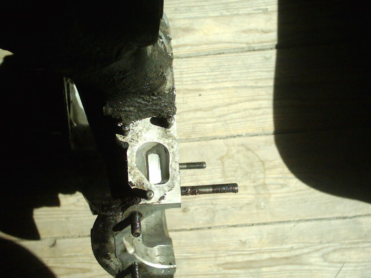

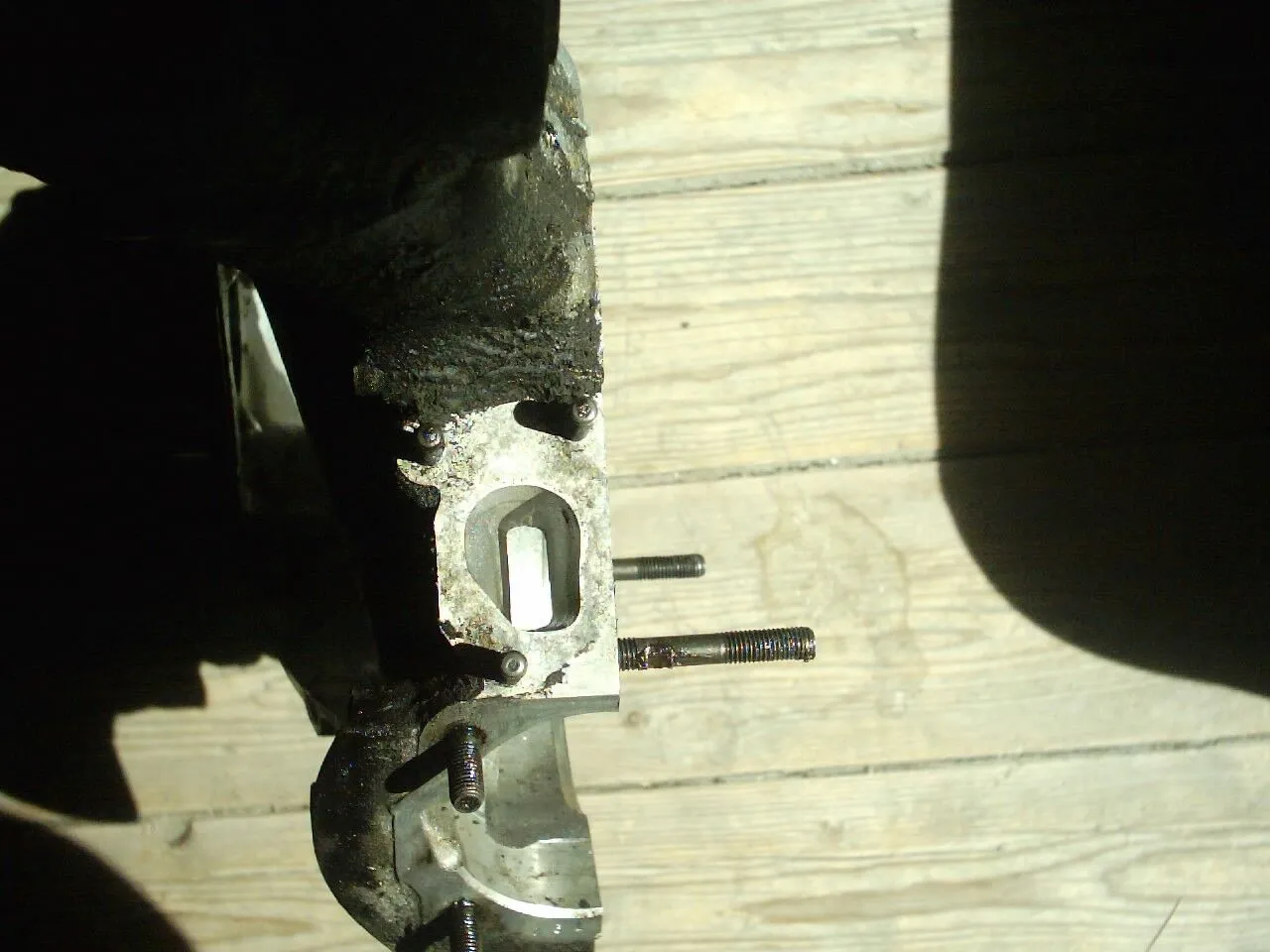

    • May 5, 2007 at 00:27
    • #40
    Der Einlass am 3-Loch ASS ist wesentlich grösser als am 2-Loch ASS.
    Demzufolge gibt es dort eine Verjüngung. Ohne würde es gar nicht gehen.
    Die Öffnung am 3-Loch ASS dürfte grösser als die gesamte Vorverdichterplate sein.
      • 125.32 kB
      • 1,280 × 960
      • 393
    3 Mal editiert, zuletzt von Roman Esco (May 5, 2007 at 10:54)
