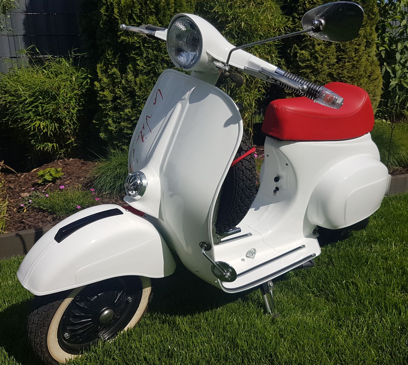

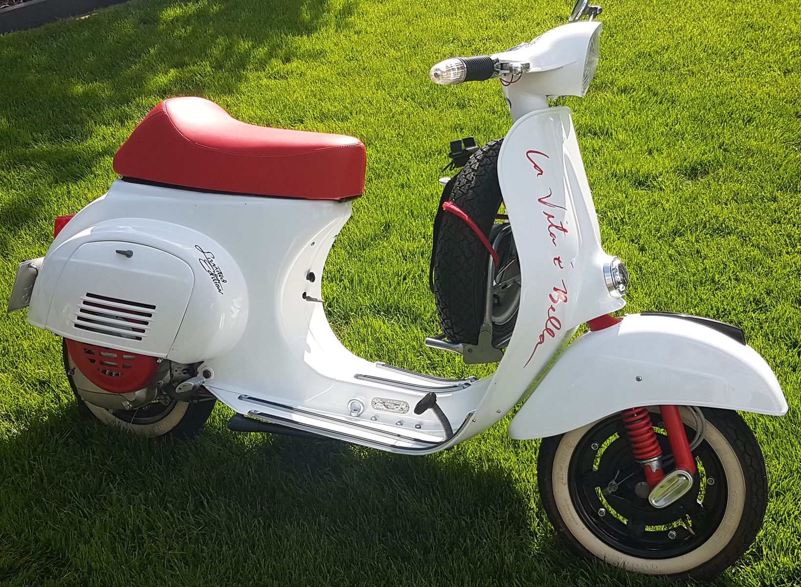

    so wollte mich auch mal kurz vorstellen top-)
    Bin 39 und komme aus der Nähe von Wolfsburg
    Mein kleine Zwille ist jetzt so langsam fertig geworden.
    Es ist eine 74 50n Spezial , komplett gestrahlt und dann selbst lackiert .
    Sie auf auf Rundkopf umgebaut , Kaskade abgeschweisst und aktuell nach meinen persönlichen Geschmack fertiggestellt.
    Als Möppel dient ein Pk125s Motor aus Spanien (56M) , der wurde komplett revidiert und ist bis dato Original geblieben ......
    Nach 2 Versuchen habe ich dann den kabelbaum selbst gestrickt und freue mich jeden Tag darüber das alles funktioniert .
    Hier mal ein Pic ,
    Anbei , Schraubende Grüsse
    S.K
    :-7

    Herzlich willkommen Stahlkehle hier im Forum. Viel Spaß hier und regen Austausch.
    Wenn ich das Recht lese scheinst du handwerklich nicht unbegabt ;)
    Schöner Roller, finde ich!

    Das scheint mir auch so - herzlich willkommen hier.
    Hast Du Deinen Innengepäckträger/Reserveradhalter auch selbst entworfen?
    PS: unsere Schrauberhilfe sucht Nachwuchs - vielleicht ist das ja was für Dich...

    Ja genau , das war mal der Alte Gepäckträger der 50n , ich habe ihn des öfteren versucht zu verkaufen, wollte aber keiner haben....
    Und dann brauchte ich einen Halter für den reifen, und es hatte keiner einen am We, nun ja da habe ich mir ein Blech gebogen , gestrahlt, lackiert und dann den Gepäckträger angebaut , ein Stück gekürzt und dann den reifen dort reingestellt .... passt gut , gut ist zwar nicht Original aber ich find es ok . Ausserdem kann ich fix einklappen oder mal was anderes daran befestigen......
    Schrauberhilfe? Ich gucke mal nach
    Danke
    Schön geworden!
    Für was ist die Ringschraube beim Bodenblech / Hauptständerschraube?
    Noch nie gesehen.

    Das sind Befestigungsösen vom Pkw-Anhänger , dort kommt mein Benzinkanister zwischen geklemmt .
    Kostet das Stück 0.70€
    Und funktioniert einwandfrei
