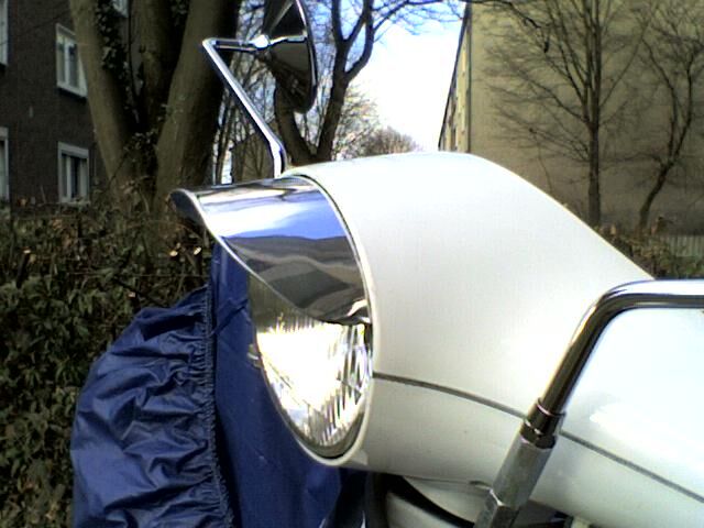

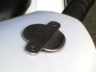

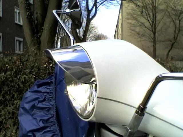

  • habe mir an meiner pk ein lampenschirm gemacht selber herrgestellt aus alublech und das ganze dann poliert sieht super aus da ich mir andere spiegel drann gebaut habe habe ich das loch vom orispiegel auch mit ein blech verschlossen und pol. da kommt jetzt noch eine uhr drauf geht echt super und es hat kein anderer ( Lampenschirm kann mann zwar recht günstig kaufen aber der war mir zu gross )
  • ganz einfach schraubstock ungefähr 100 mm aufdrehen beide backen mit nem stoffstück umwickel blech drauflegen und dann auf der ganzen länge mit dem gummihammer bearbeiten bist du den richtigen radius hast dabei immer weiter den abstand der backen verringern
  • wir haben mal sowas in der art an nem mofa gemacht wir haben einfach ne flasche die bisschen kleiner war genommen und drübergedrückt
    kleiner deshalb weil des alu ja nicht genau anliegend bleibt sondern sich bisschen zurückbiegt

  • ja mit ein runden gegenstand geht es auch aber da bekommt mann das nicht genaugenug hin mann hat kaum toleranz sonst passt es nicht zwischen lampe und plastik
  • Ich will dann 'nen Bildchen sehen! Hatte nämlich erwogen 'nen Stück Alublech draufzuschrauben, aber wenn's poliert geil aussieht!
    Hast du dir so'n Polierset geholt, wie's die z.B. bei Louis gibt?

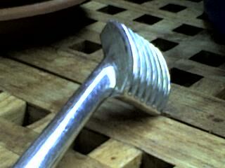

  • ja richtig von louis, aber noch zusätzlich eine filzscheibe für das finnish sonst bekommst du das alu nicht blank musst ein gewissen druck aufbringen aber dann wird es richtig gut ( natürlich vorher alles mit 800 schleifpapier bearbeiten ) wenn ich den kicker fertig habe kommen auch vorher nachher bilder
  • Sieht ja schon ziemlich geil aus!
  • ja die trittfläche ist schon gut, aber beim hebel sind noch einige macken drinn muss ich halt noch mal schleifen und pollieren
