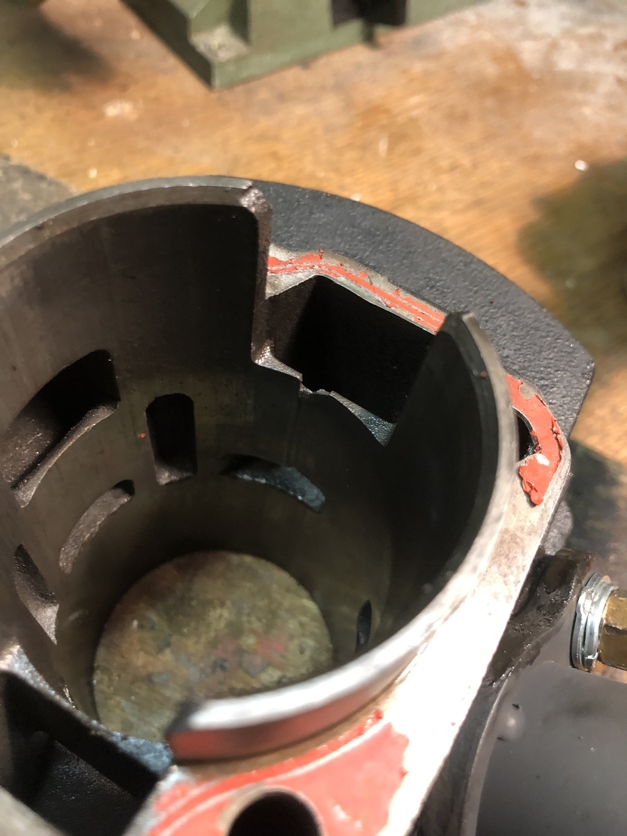

    Habe an meinem neu Revidierten Motor (ca.1850km) den Zylinder verraucht ;(! Aber so verraucht, dass ich den Motor wieder spalten muss, um nachzuschauen dass auch keine Reste vom Zylinder im Kurbelgehäuse liegen:-3 !?! Die Bedüsung passt wohl nicht ganz zu diesem Wetter :/, die Kerze war bei der Demontage ziemlich weiß. :cursing:
    NunX/
    Das ist sehr unglücklich!
    Wie hast Du es denn bemerkt? Hattest Du einen Klemmer auf offener Strecke Idee hast Du es “gehört“ und präventiv mal aufgemacht?
    Wie auch immer, ich hoffe, dass die Kurbelwelle nicht beschädigt ist und auch der Rundlauf noch in der Toleranz liegt! 💪

    Braver !
    Ich habe Bergauf, kurz dieses Klingeln gehört und dann ging der Motor aus :0( Habe dann die kleine stehen lassen und mim Bus abgeholt und sie dann in den Keller gestellt, weil ich die weiße noch in meiner neuen super :love: geilen Hebebühne stecken hatte zwecks Inspektionsgefriemel. Die Woche war dann die graue dran ... Motor hatte aber nicht blockiert und deswegen dachte ich mir "ist ne schnelle Nummer, wechsel grad mal Zylinder und Kolben und gut is"
    Fuck... sah das scheixxe aus 8| !
    Ich versuche es jetzt mal auf meiner Hebebühne mit spalten und so, ich muss ja keine Lager oder Wedi's tauschen (hoffe ich mal) . Ich will nur auf Nummer sicher gehen, dass nicht doch was in K-Gehäuse gefallen ...

    Fuck! Aber besser als mit 100 auf der Bundesstrasse! 👍
    Hast Du Bilder von dem Massaker?

    Jooo, kann ich welche am Samstag machen ... aber will so etwas schon sehn ?

    Na gut :-3! Der hat bestimmt schon etwas vor dem Einbau so ausgesehen !? Ich hab’s halt nicht bemerkt :D…

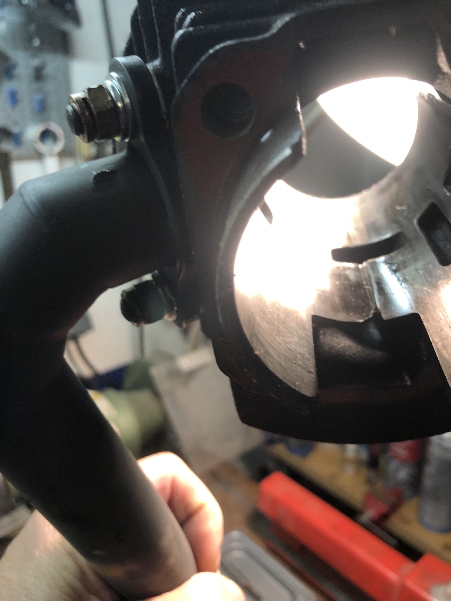

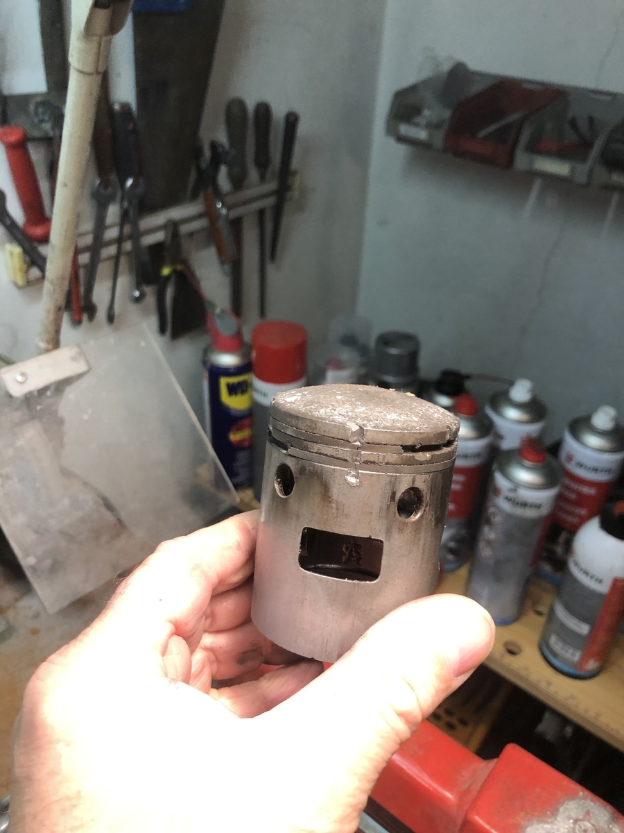

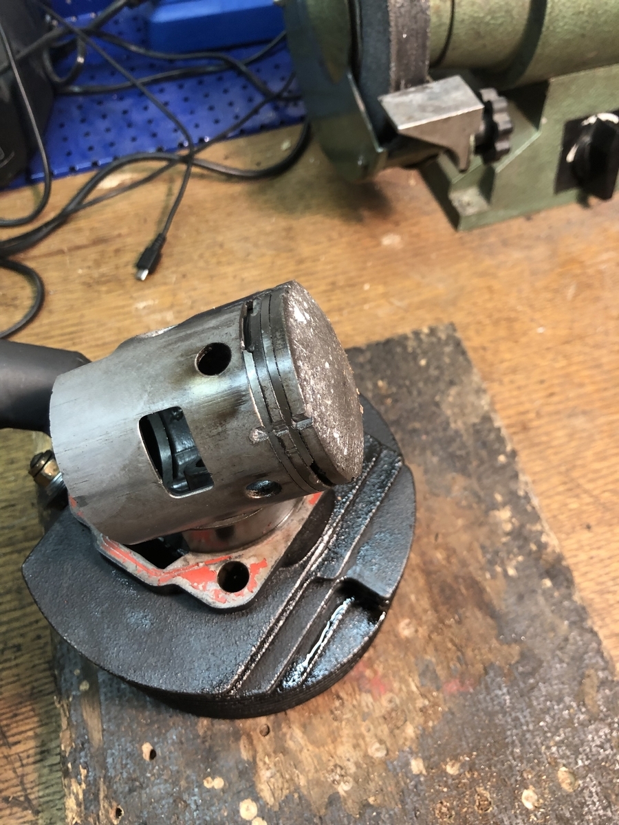

    Frank, das sieht nicht gut aus !!
    Die fehlenden Stücke von den Kolbenringen haben sich ja schön Luft gemacht ...

    Die Macke im Kolben ist halt echt hart, von der Riefe im Zylinder ganz zu schweigenund diesen wohl auch gekillt.
    Heftig! Mein Klemmer bei km/h 100 war auch übel. Bei mir war die Kerze rehbraun!
    Ich denke, die Farbe der Kerze ist heut zu Tage nicht mehr der einzige Parameter für eine optimale Verbrennung. Die Beimischung von Bioethanol im Keaftstoff verfälscht dieses Bild.
    Ich hoffe Du hast noch was passendes rumliegen! 💪

    Die Zündkerze ist nur ein Kriterium. Ist beispielsweise der Zündzeitpunkt zu spät, steigt Dir die Abgastemperatur enorm. Da kann die Kerze aussehen wie sie will, der Zylinder geht drauf.

    Das ist eher ein typischer Materialabkakker.
    Materialermüdung oder so.
    Kann schon mal passieren.
    Ist halt so.
    Geht von jetzt auf gleich. Auch wenn die Kiste schon paar tausend problemlos lief.
    Klingelt rasselt kurz beim hochziehen und dann kommt ein laaanges Mooooohhhp und aus.

    Respekt Mister Egal ! Du bist schon ein ausgebuffter Kenner ;)! Tatsächlich scheint es wirklich ein Ermündungsschaden zu sein… wie man sieht hat nirgends was im Vorfeld geklemmt und Verfärbungen von Überhitzung ist auch keine zu sehen… Der Zündzeitpunkt hat also gepasst…. Zylinder und Kolben hatten schon bessere Zeiten gesehen ( 80igern) . Auch der Kopf sah bis auf die jetzige Akne in der Brennwanne völlig Normal aus. Ich bin da ganz bei deiner Definition Ermündungsschaden top-)!

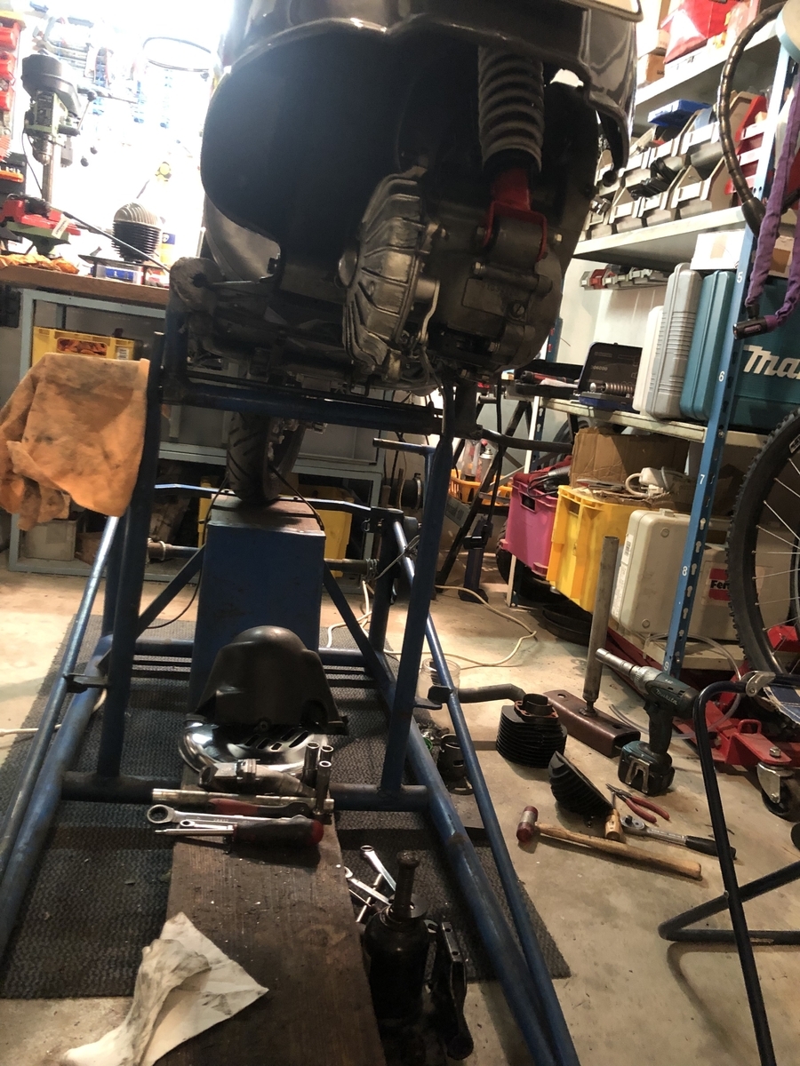

    Gestern etwas Lustlos den Motor gespalten, in der Hoffnung, noch Reste vom Kolben, Kolbenringe im Kurbelgehäuse zu finden und siehe da, "Nix" drinne :pinch: . Okay dachte ich mir! Umsonst bekommst du nur Geschlechtskrankheiten und habe mir dabei den Rest im geöffneten Motor mal in Ruhe angeschaut ... Ein Kickergummi (der Rechte, bin ich wohl billig billig rangekommen :+4 ) sah schon angefressen aus und das Lager von der Getriebewelle (Gangräder) machte diese lauten, rauschend komische Geräusche (SKF falls einer fragt, darf nicht sein ist aber so || ) . Also doch nicht Umsonst, dann diese beiden Teile direkt erneuert und alles wieder zusammengekloppt (klappt hervorragend mit meiner neuen, alten Hebebühne :love: und zu 90% alles im Sitzen)... Ich wäre mit allem Fertig geworden, wenn ich Dämel nicht alle Bremsankerplatte Dichtungen verschafft :-1 hätte, keine mehr zu finden... Leute!
    Das sind die Momente, wo man zumindest in der wenigen Freizeit alles stehen und liegen lassen sollte und sich schöneren Dingen widmen ;) !
    Hat es jemand schon mal ohne Dichtung (Dirko, Gehäusedichtung oder anderes Gelumps)... getestet?
    P.S. Dichtungspapier habe ich zu Hause auch keine rumliegen...
    Schönes Rest WE wünsche ich Euch allen noch :)

    Oftmals sind es die kleinen Dinge, die einen nerven...
    Aus Ermangelung einer Dichtung habe ich die Platte auch schon mal nur mit Dichtmasse montiert. Geht auch, ist aber nicht so schön.
    Soll ich dir eine Dichtung per Post schicken ?
    Dann brauchst du nicht extra zu bestellen.

    Klar. Unterwegs. Hab mal am Penserjoch Motor gespalten. Da hab ich alles mit Dichtmasse gemacht. Hat die ganze Tour gehalten. Hinter der Bremsankerplatte wird’s auch halten.
