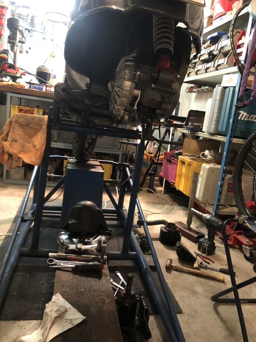

    Braver !
    Ich habe Bergauf, kurz dieses Klingeln gehört und dann ging der Motor aus :0( Habe dann die kleine stehen lassen und mim Bus abgeholt und sie dann in den Keller gestellt, weil ich die weiße noch in meiner neuen super :love: geilen Hebebühne stecken hatte zwecks Inspektionsgefriemel. Die Woche war dann die graue dran ... Motor hatte aber nicht blockiert und deswegen dachte ich mir "ist ne schnelle Nummer, wechsel grad mal Zylinder und Kolben und gut is"
    Fuck... sah das scheixxe aus 8| !
    Ich versuche es jetzt mal auf meiner Hebebühne mit spalten und so, ich muss ja keine Lager oder Wedi's tauschen (hoffe ich mal) . Ich will nur auf Nummer sicher gehen, dass nicht doch was in K-Gehäuse gefallen ...

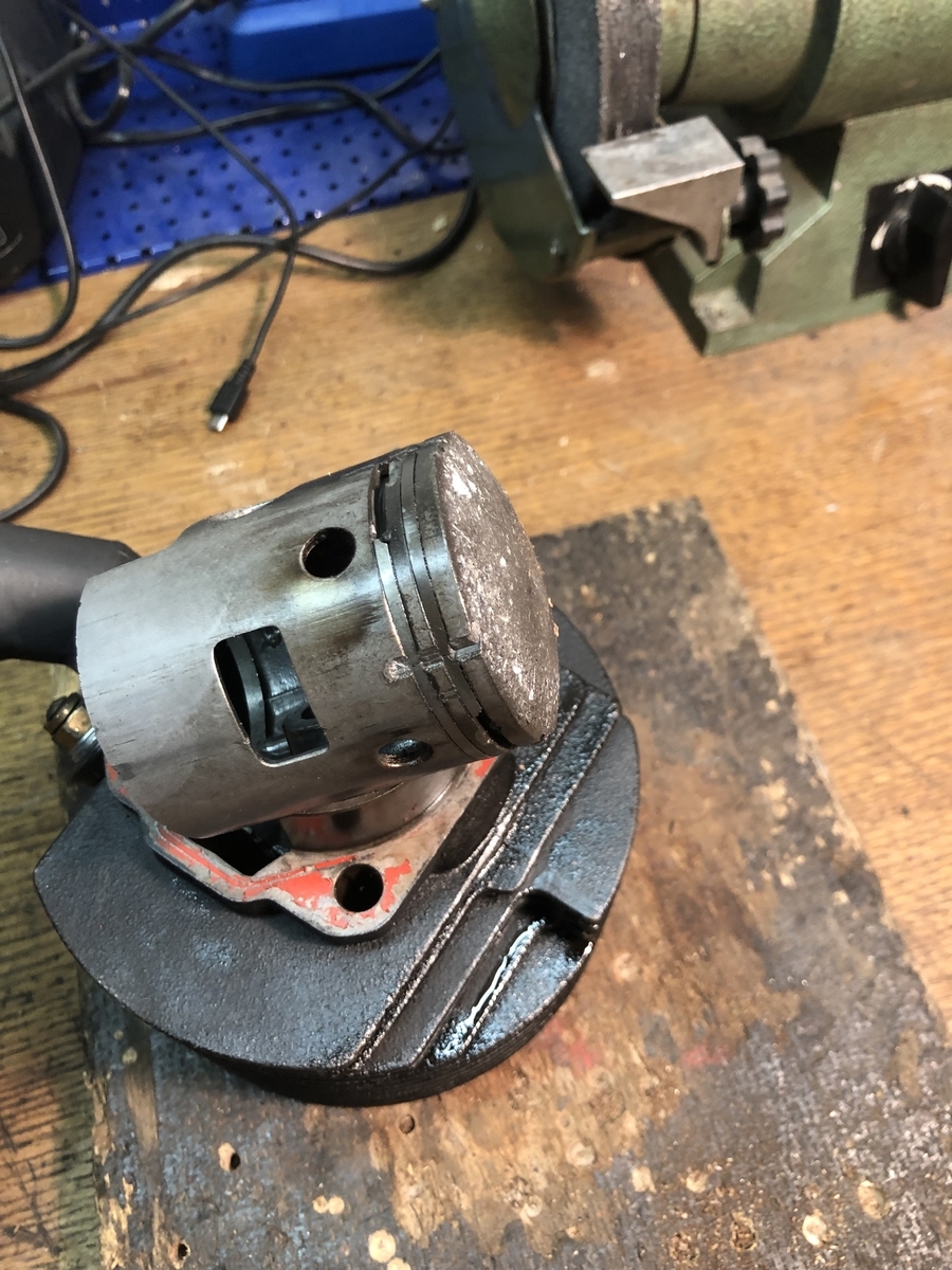

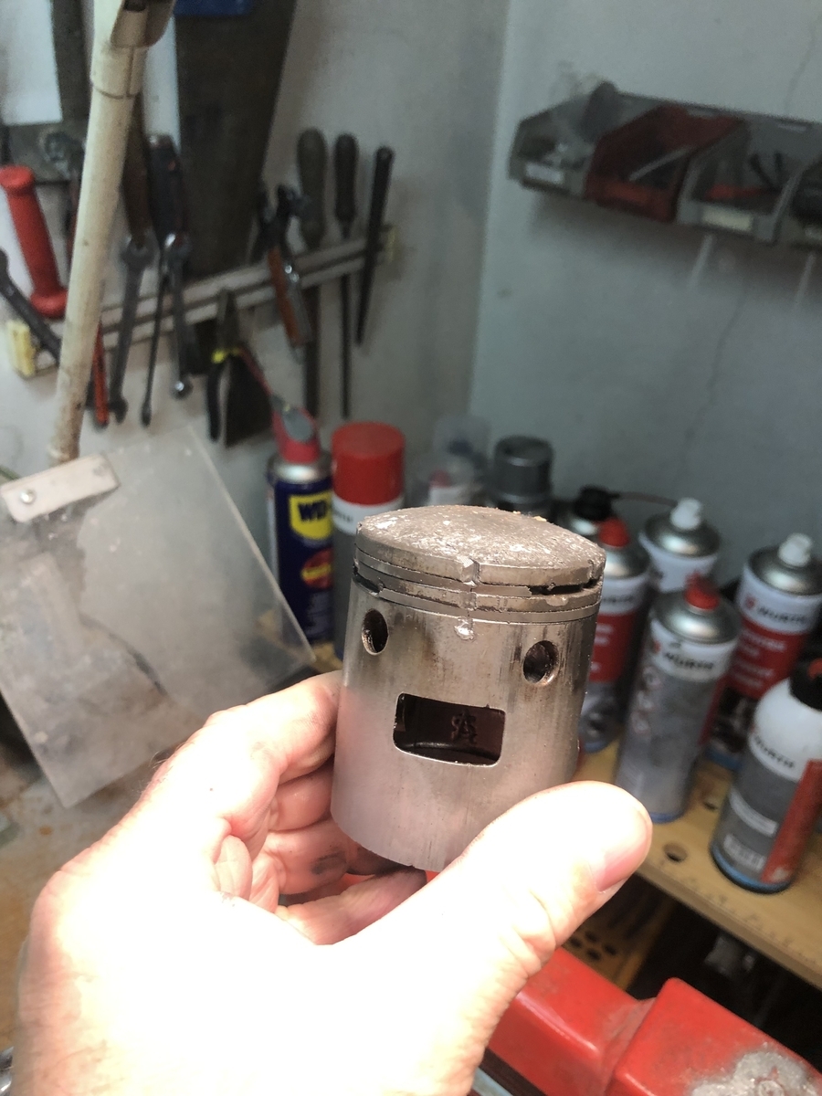

    Frank, das sieht nicht gut aus !!
    Die fehlenden Stücke von den Kolbenringen haben sich ja schön Luft gemacht ...

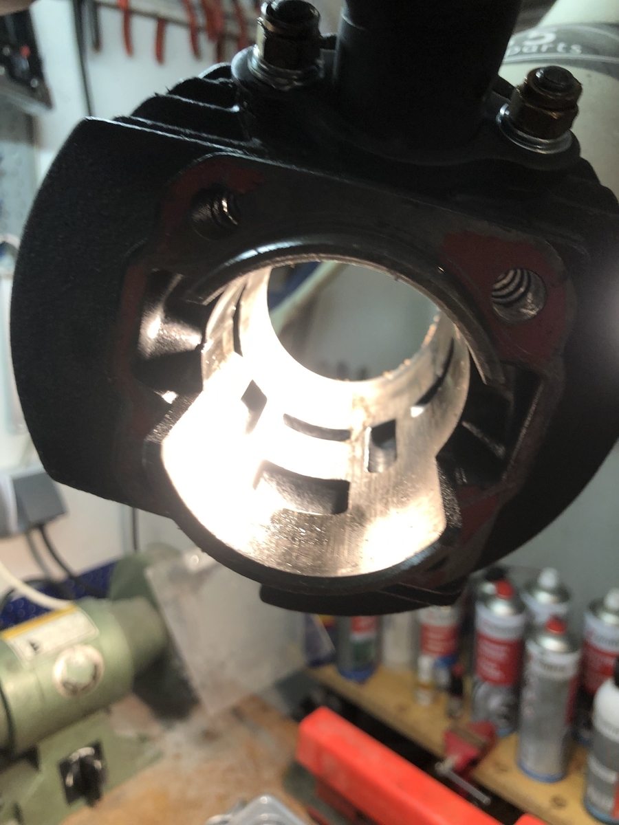

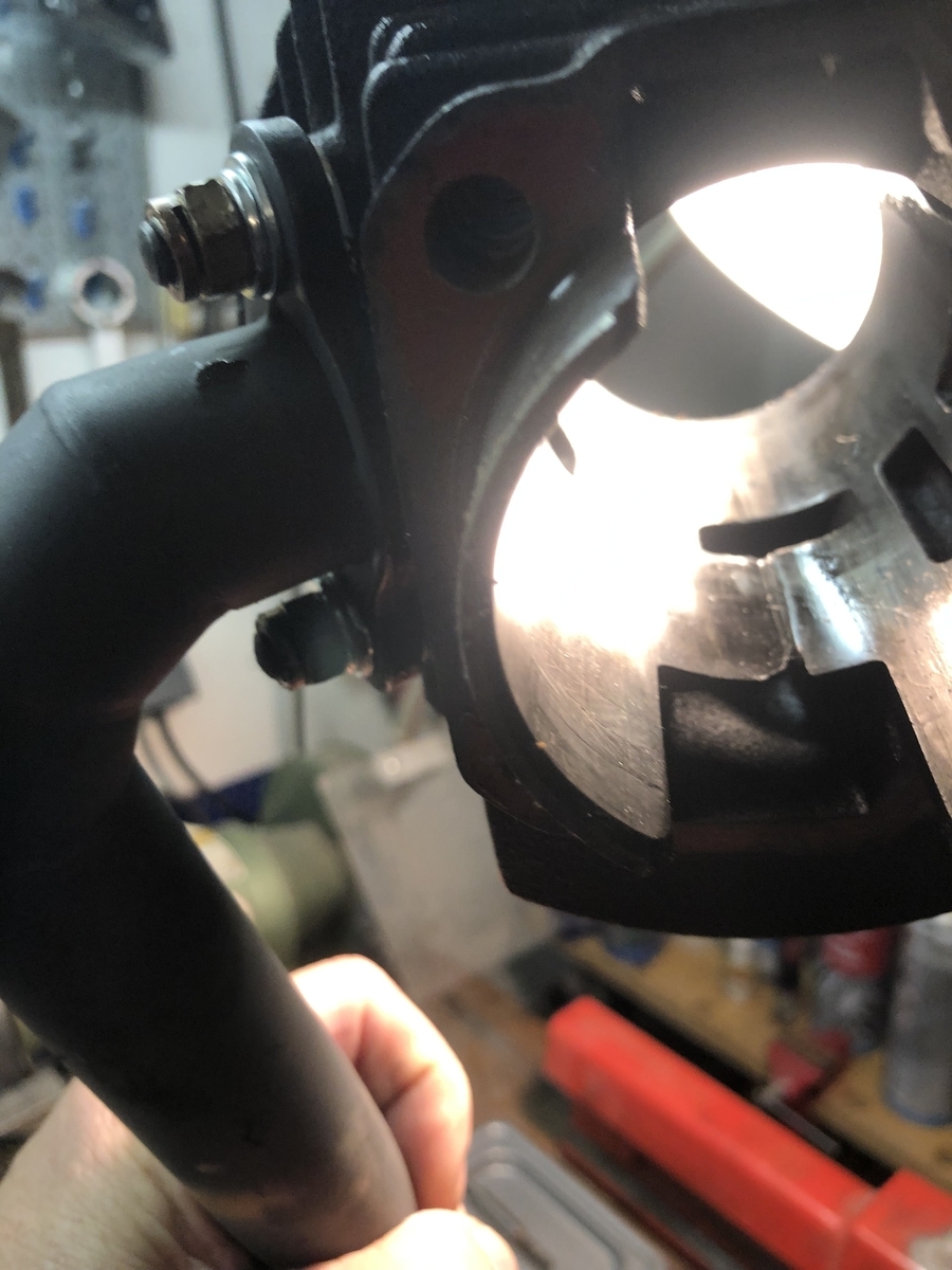

    • December 16, 2021 at 20:10
    • #14,452
    Die Macke im Kolben ist halt echt hart, von der Riefe im Zylinder ganz zu schweigenund diesen wohl auch gekillt.
    Heftig! Mein Klemmer bei km/h 100 war auch übel. Bei mir war die Kerze rehbraun!
    Ich denke, die Farbe der Kerze ist heut zu Tage nicht mehr der einzige Parameter für eine optimale Verbrennung. Die Beimischung von Bioethanol im Keaftstoff verfälscht dieses Bild.
    Ich hoffe Du hast noch was passendes rumliegen! 💪

    Die Zündkerze ist nur ein Kriterium. Ist beispielsweise der Zündzeitpunkt zu spät, steigt Dir die Abgastemperatur enorm. Da kann die Kerze aussehen wie sie will, der Zylinder geht drauf.

    Das ist eher ein typischer Materialabkakker.
    Materialermüdung oder so.
    Kann schon mal passieren.
    Ist halt so.
    Geht von jetzt auf gleich. Auch wenn die Kiste schon paar tausend problemlos lief.
    Klingelt rasselt kurz beim hochziehen und dann kommt ein laaanges Mooooohhhp und aus.
    Am besten wie bei mir um 2 frühs am Feiertag 25km von zu Hause weg auf ner Landstraße...
    Naja der Tag war "gelaufen" 😅

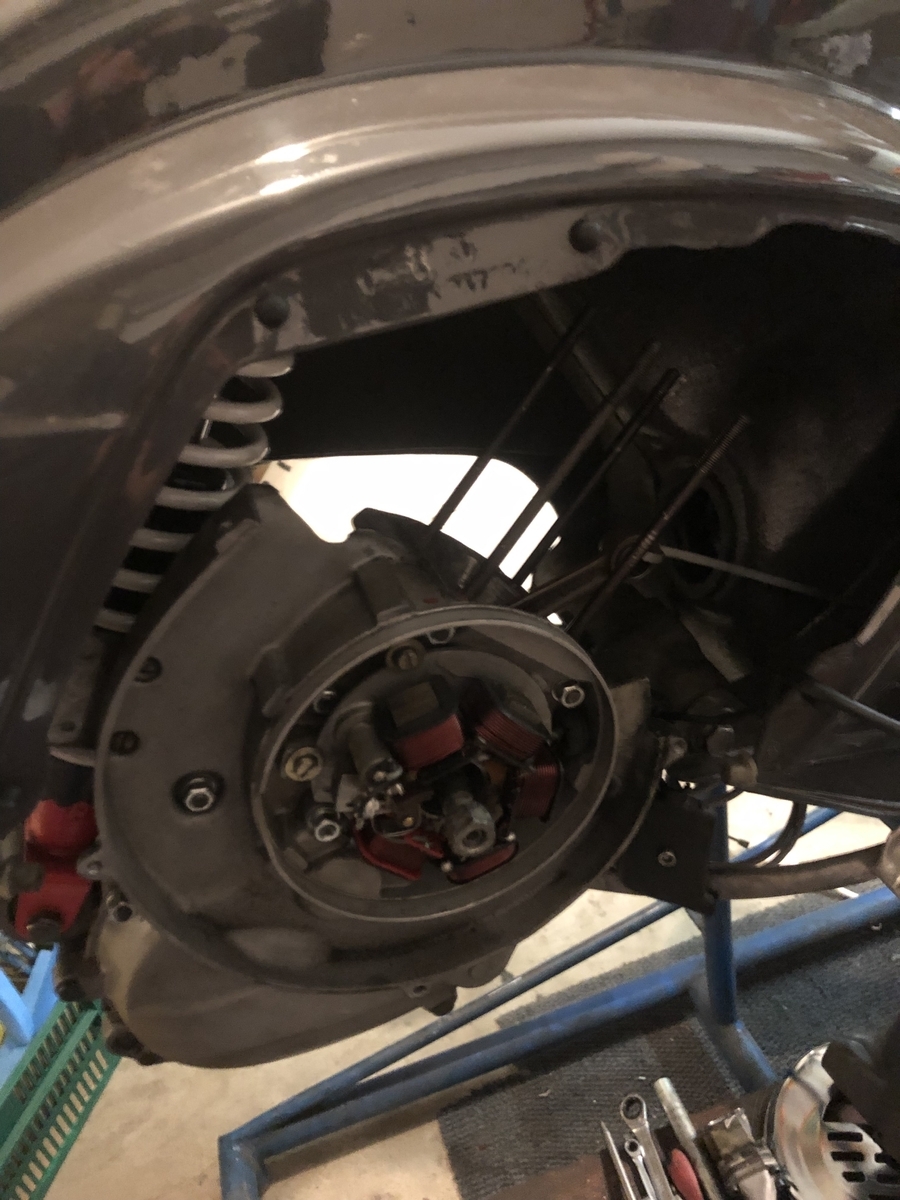

    Gestern etwas Lustlos den Motor gespalten, in der Hoffnung, noch Reste vom Kolben, Kolbenringe im Kurbelgehäuse zu finden und siehe da, "Nix" drinne :pinch: . Okay dachte ich mir! Umsonst bekommst du nur Geschlechtskrankheiten und habe mir dabei den Rest im geöffneten Motor mal in Ruhe angeschaut ... Ein Kickergummi (der Rechte, bin ich wohl billig billig rangekommen :+4 ) sah schon angefressen aus und das Lager von der Getriebewelle (Gangräder) machte diese lauten, rauschend komische Geräusche (SKF falls einer fragt, darf nicht sein ist aber so || ) . Also doch nicht Umsonst, dann diese beiden Teile direkt erneuert und alles wieder zusammengekloppt (klappt hervorragend mit meiner neuen, alten Hebebühne :love: und zu 90% alles im Sitzen)... Ich wäre mit allem Fertig geworden, wenn ich Dämel nicht alle Bremsankerplatte Dichtungen verschafft :-1 hätte, keine mehr zu finden... Leute!
    Das sind die Momente, wo man zumindest in der wenigen Freizeit alles stehen und liegen lassen sollte und sich schöneren Dingen widmen ;) !
    Hat es jemand schon mal ohne Dichtung (Dirko, Gehäusedichtung oder anderes Gelumps)... getestet?
    P.S. Dichtungspapier habe ich zu Hause auch keine rumliegen...
