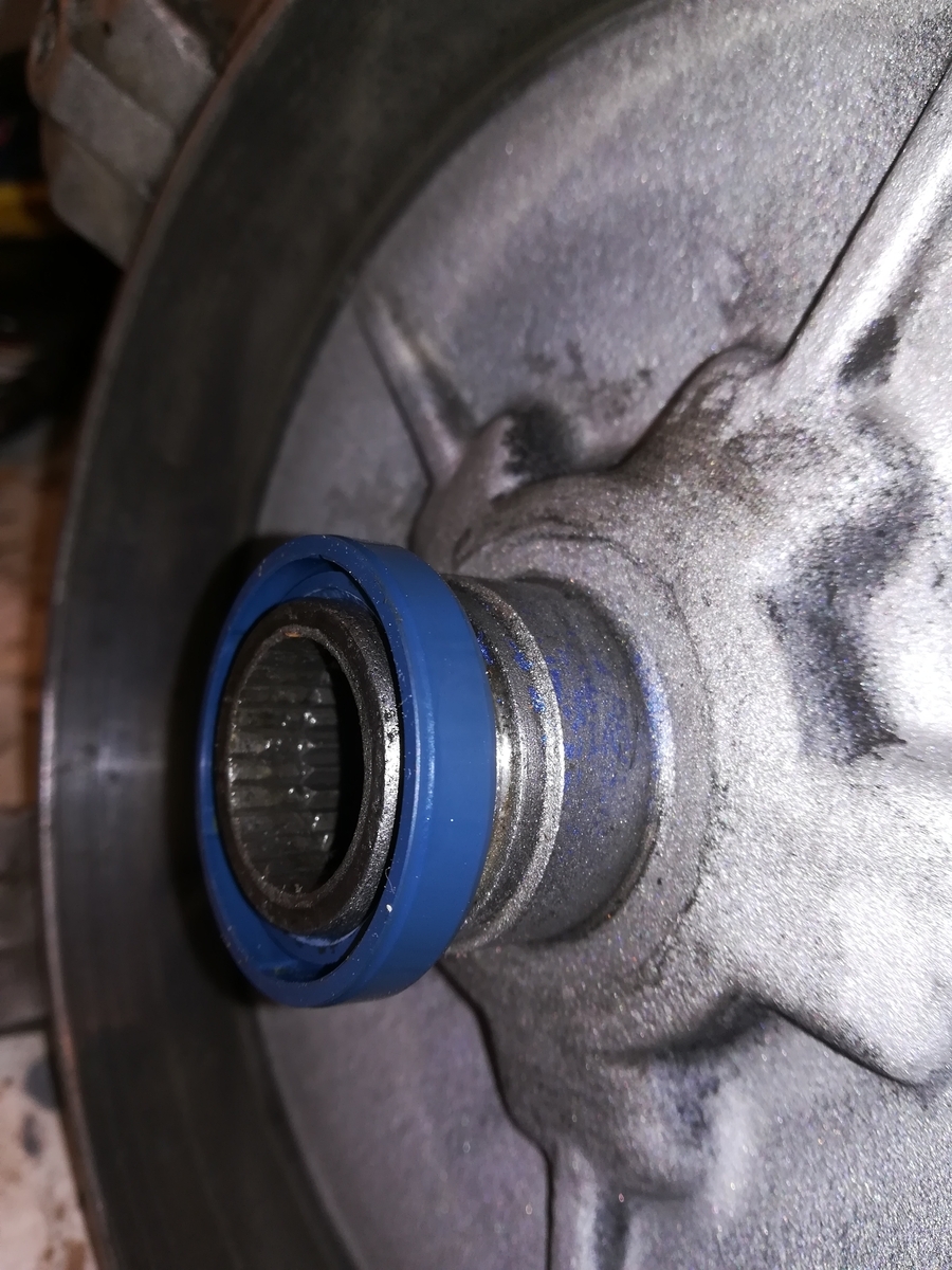

    Gestern Abend Kupplung gewechselt bei einem Freund. Es lief ja alles sehr geschmeidig. Nur die Bremstrommel Mutter zog sich nicht fest. Das unheimliche Gefühl 'warum geht die denn nicht fest??? "
    Die ging auch garnicht mehr runter vom Gewinde.
    Mussten wir auf aufhren, runtermeisseln.
    Gar nicht geil.
    Die arme Welle war schonmal rausgekloppt worden. Oben rum rund wie ein Zäpfchen.
    Gewindeschneideisen ist bestellt. Bitte bitte lass es gut werden. b

    Den Wedi hast du auch falsch eingebaut !

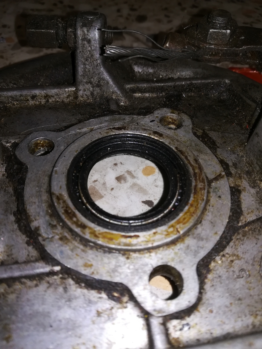

    Ich nicht war so eingebaut. Hab ich mich aber auch gefragt ob der richtig drin ist. Dann habe ich eine alte Bremsplatte rausgekramt und da mal draufgeschaut.
    Dann sitzt der Wedi bei der alten Platte dann wohl auch falsch.
    Die Dichtlippe muss also zur Innenseite Bremstrommel zeigen. Die abgeflachte, beschriftete Wediseite zum Bremsseil hin.

    So rum also nicht!

    Doch, so herum. Die offene Seite zum Motor.
