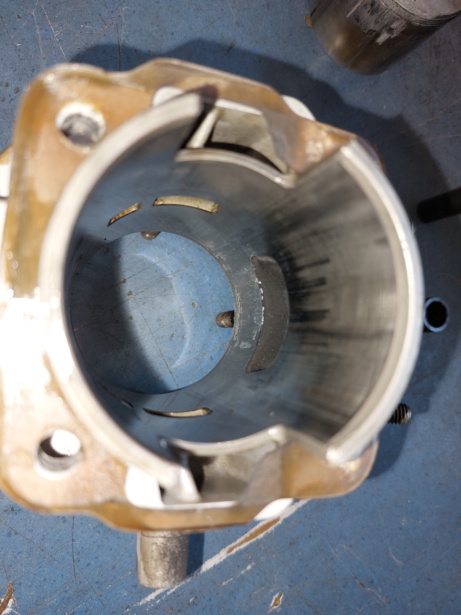

    Donnerstag bei schönstem Sonnenschein in die Eifel gefahren zu einem Kennenlernen in eine Pizzeria.
    Neue Mopedgruppe. 1 Km vor dem Ziel auf der Landstraße dann das. :+5 :+5

    Die Lüfterhaube war an den Rippen mitverschmolzen.

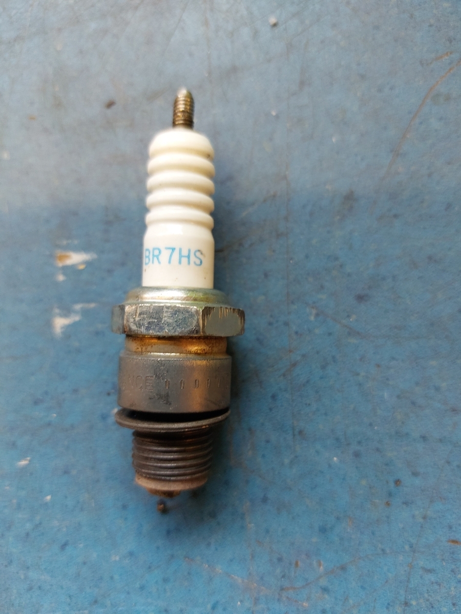

    Ein paar Hundert Kilometer. Kann gerade nicht nachschauen. Sind gerade in Südtirol angekommen. Zündkerze NGK

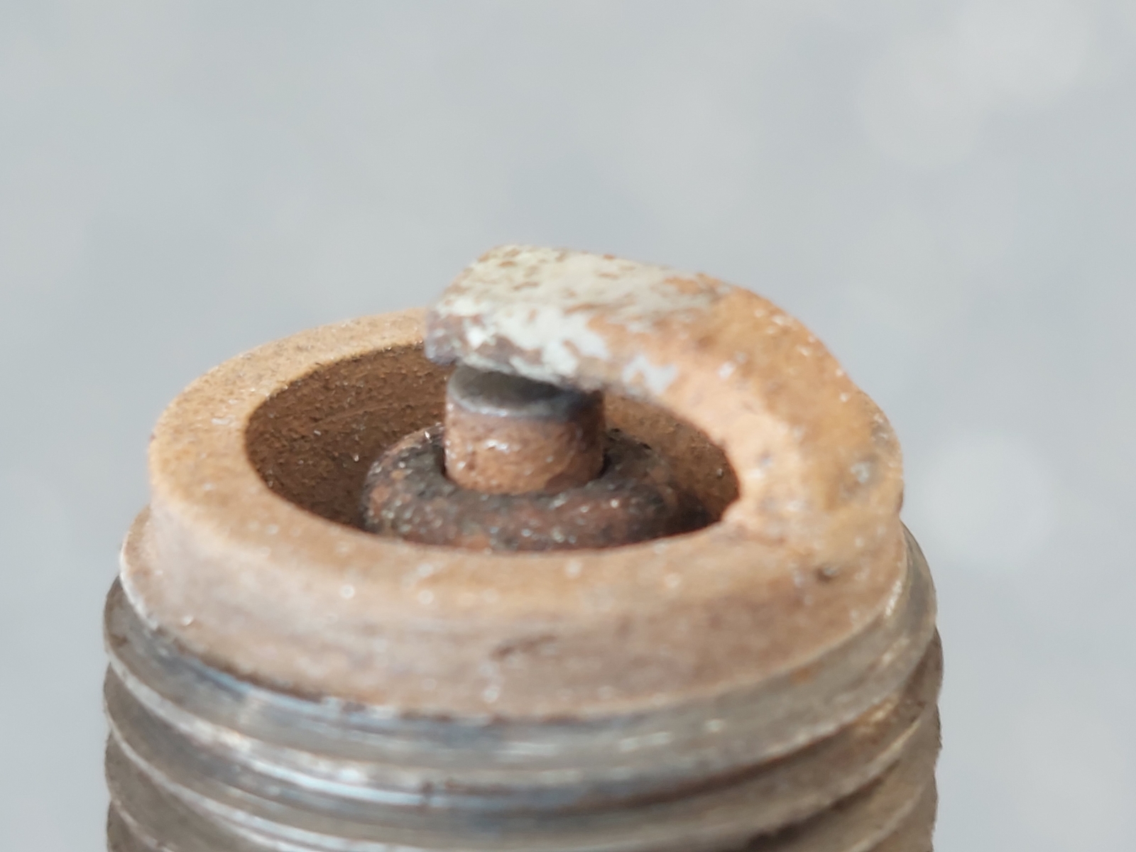

    • June 5, 2022 at 19:02
    • #14,794
    Könnte man jetzt viel spekulieren.
    Schaut aber fast so aus als hätte er in den Auspuff gezündet. Das der Zündzeitpunkt zu viel Richtung spät gewandert ist.
    Kolben ist ja regelrecht weggeschmolzen am Auslass.
    Dazu die übermäßige Hitze.
    Oder hast du ihr das aller Erste Mal so richtig die Sporen gegeben nach dem Zylinderumbau?

    Es war eine Fahrt 5 km im Moseltal, dann 3 km m. 10 % Steigung im 2. Gang ( 3 Gang Vespa) wegen der langen Übersetzung zum 3. Gang. Aber nur dreiviertel Drehzahl ausgenutzt. Sie will mehr ich quäle sie aber nicht. Oben auf der Höhe dann 3. Gang m. Ca 65 km 2 km gefahren bis Leistungsverlust einsetzte. Die Gänge noch runtergeschaltet dann war sie aus. Im Feldweg abgestellt und Fehlersuche gemacht. Erneutes ankicken fehlgeschlagen, da Kickstarter fest war. Im Leerlauf auch. Also war der Kolben fest.
    Ergebnis seht ihr ja. War es die falsche Kerze?
    4,129
    21,759
    3,509
    • June 6, 2022 at 08:51
    • #14,800
    Ich glaube nicht. Eine plausible Erklärung hat Egal106s16 geliefert - der (vermutet) viel zu kleine Vorzündwinkel drängt sich bei dem Schadenbild auf.
