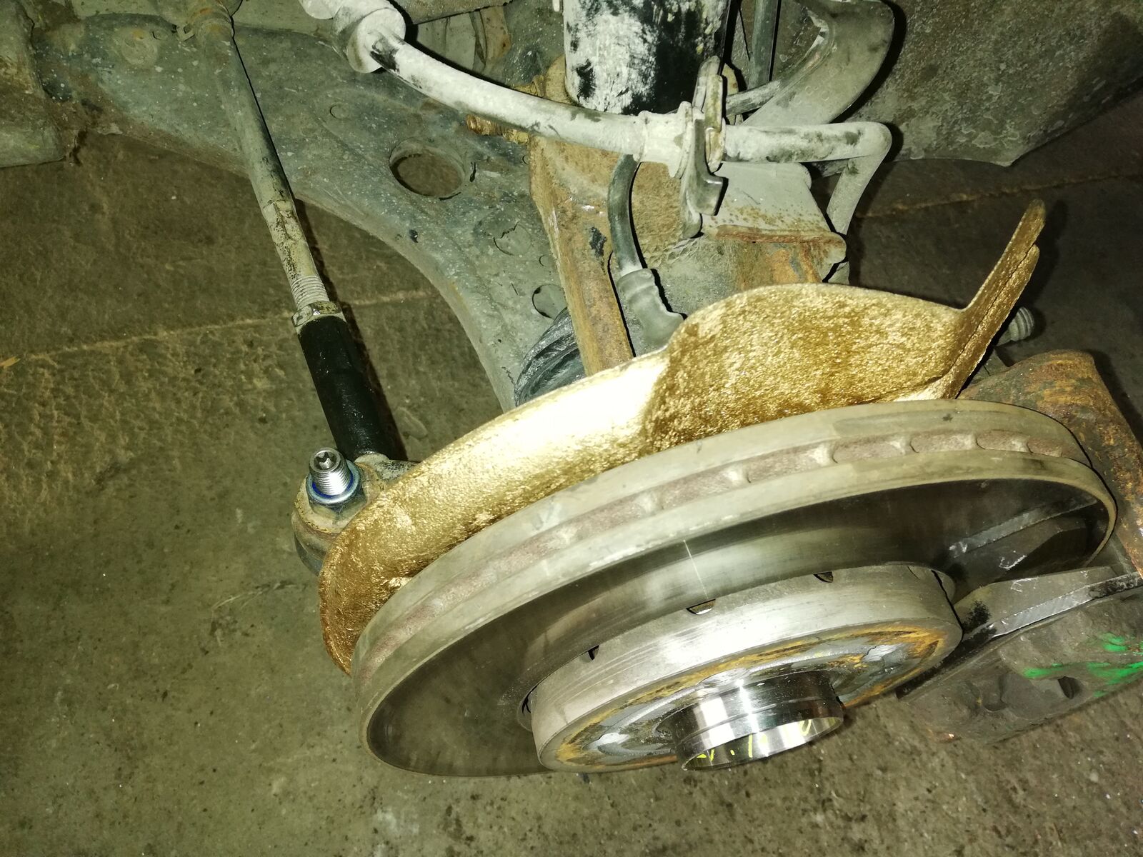

    Ich habe am schkodda Auto seit langen ein komisches rappeln/vibrieren von der rechten vorderen Seite. Hauptsächlich wenn man alleine im Auto sitzt oder im hängerbetrieb. Zu zweit im Auto ist es fast nicht zu hören.Hatte schon einiges ausgebaut/erneuert aber hatte nix gebracht. Komischerweise ist es lauter wenn ich Stahlfelge fahre. Alufelge im Sommer ist leiser. Beide haben et 38.
    Als die Kiste bei meinen schrauber auf der Bühne stand und sein Angestellter dran rum schraubte vorm Spureinstellen hat er bemerkt das der rechte Spurstangenkopf nicht 100%ig fest war. Ne Viertel Umdrehung ging noch.
    Probefahrt nach den Spur einstellen und siehe da, Stille !
    Loch in den Bauch gefreut. Hielt keine 2 Wochen da war's wieder voll da das verfic?te gerappel. Also Mal ne neue (gebrauchte)Radnabe, Spurstangenkopf, Traggelenk, Radlager für die rechte Seite besorgt und heute eingebaut.in der Hoffnung das das gerappel von einen ausgeschlagen spurstangenkopfsitz kommt.
    Und siehe da klatschen-)
    Es rappelte immer noch :-1
    Mit erneuter Spur einstellen 250 öcken fürn Arsch. (Spur hätte eh eingestellt werden müssen. Hab nen Waschbär platt gemacht) Als nächstes werde ich die Gummis des Querlenkers und des stabis erneueren. Weil dann ist alles getauscht. Domlager und Koppelstangen sind auch schon neu.
    Bleibt weiter interessant. Aber jetzt wird's persönlich....
    Ich will wissen woher es kommt
    Neues Auto ist gestrichen. Steckt zuviel geld im Skoda. Also fahren bis zum Exitus.

    hast du schon mal geprüft ob die Antriebswelle ausgeschlagen ist?

    Sind sie nicht. War das erste was wir geprüft hatten

    Creutzfeld : Poröse Gummis?
    Bei mir rappelt ein loses Blech am hinteren Rad ... manchmal ... ist temperatur-, mondphasen-, belastungsabhängig. Dachte erst an Radlager, war damit in der Werkstatt ... die haben nach Probefahrt alles abgebaut und das lose Blech, ein Rostopfer, gefunden.

    Ich habe schon alles an Plastik unterm Auto weggeschraubt. Und da hängt ne Menge drunter. Hat nix gebracht. Auspuff ist es auch nicht. Kommt definitiv von der VA rechts.

    hmmm Domm? der zickt auch gerne

    Donlager sind neu. Kein Rost an den Domen. Ausgerissen ist auch nix

    Hat dein Skoda ASR?
    Wenn du hinten mehr Last hast entlastet das vorne und in bestimmten Lastsituationen rappelt das dann vorne. Zumindest bei unserem Superb.
    Wenn ich zB bei feuchter Strasse beim Anfahren mit eingeschlagener Lenkung fahre rattert das auch.

    Wenn er sich aus den Federn hebt wird's lauter. Egal ob eingeschlagen oder nicht. Und ab ca 50kmh hört man es erst

    Sitzt es wirklich Stramm drin??
