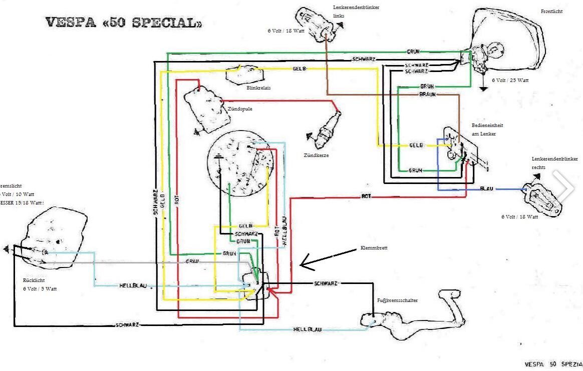

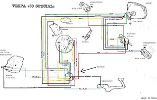

    Mein Bremspedal ist jetzt der Killschalter.... :-1
    Externer Inhalt youtu.be
    Bremslichtbirne brennt sofort durch wenn man das Pedal tritt. Karre geht aus. lmao
    Blinkt man links brennt die Blinkerbirne auch sofort durch.
    Rechts nicht.
    Killschalter,also der echte Killschalter,funzt.
    6V , Lenkerendenblinker,ohne Hupe. Deutsches Modell.
    Wenn die so weiter macht Motte ich sie wieder ein.... Für die nächsten 6 Jahre.
    Kack Haufen.
    Bin etwas angepisst.
    Habe ich ja zu 99% selber verbockt. Scheiß Strom
    • January 7, 2019 at 20:36
    • #12,557
    Du Killer ! :-8jubelklatschen-)lmao
    Creutzfeld
    12,246
    35,371
    4,301
    • January 7, 2019 at 21:09
    • #12,558
    Ich glaube ich habe den Fehler gefunden. Das graue Kabel im Kabelkästchen habe ich evtlauf blau und nicht auf grün gemacht. Morgen mal nachschauen
