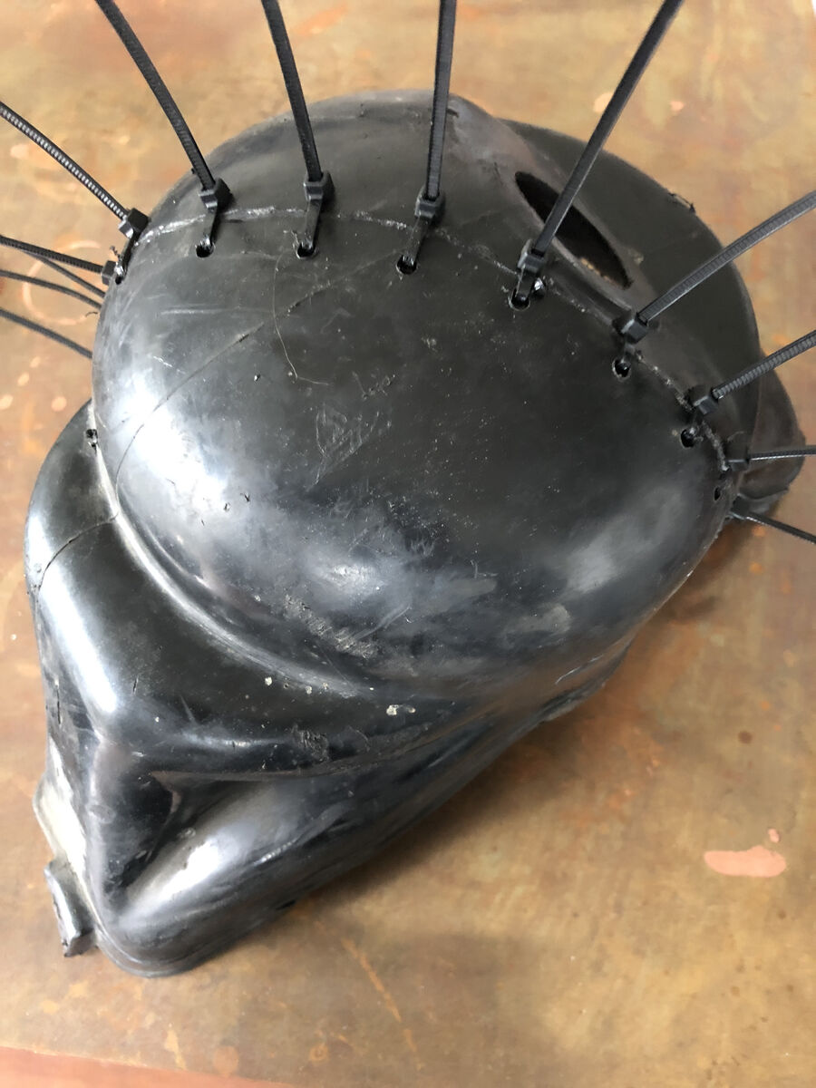

    Scheinbar haben beide alternativ von mir getesteten Zündkerzen einen Hau gehabt. Ich hatte den Motor komplett demontiert, Zylinder und Kolben astrein. Zündung getauscht, keine Besserung. Dann eigentlich schon gefrustet alles in die Ecke gestellt und nur noch aus Verzweiflung nochmal ne neue Kerze. Zack da. Zum K o t z e n.
    Nachdem ich mir meine altersschwache Zylinderhaube bei der ganzen Aktion geschrottet habe, wurde die russisch geflickt. Die Bohrlöcher für die Kabelbinder muss ich auch noch irgendwie verschließen. Mal auf dem Heimweg irgendwo hitzebeständige Dichtmasse oder so auftreiben.
    Einmal editiert, zuletzt von Menzinger (February 19, 2019 at 13:12)

    wenn wir das mal mit dem PK125-Motor machen (mit Abholung), dann können wir mal versuchen die Haube zu kleben :thumbup:
