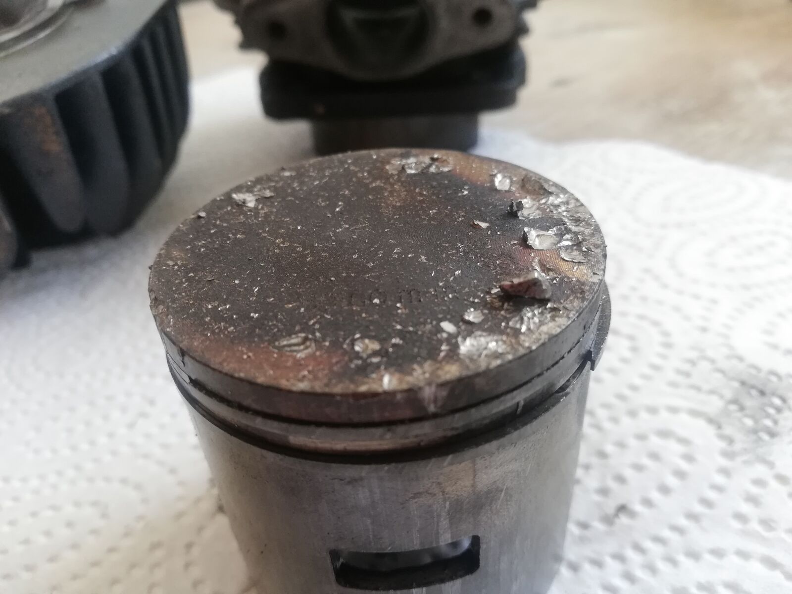

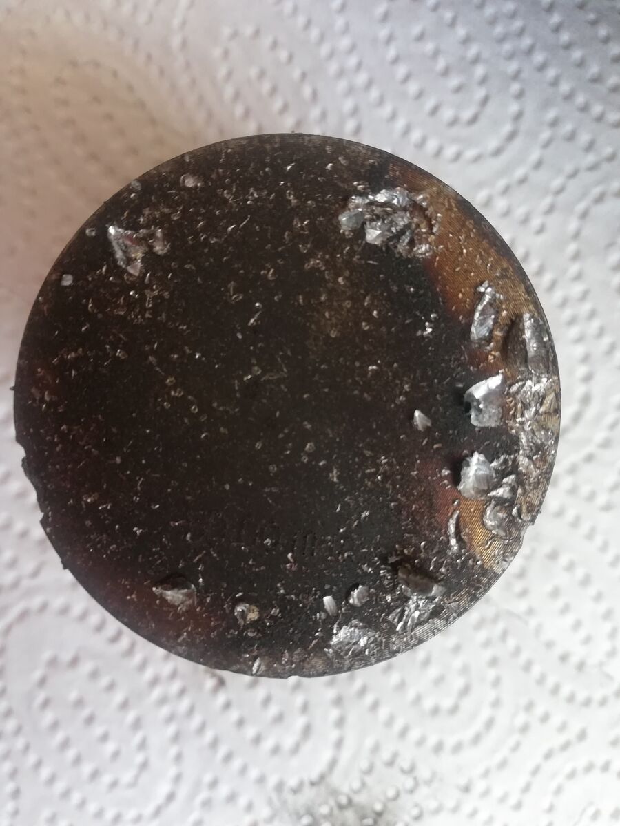

    War kein Kolbenfresser. Clipse und Ringe sind heile und vollständig da.
    Aber irgendwas ist da durch geflogen. Kurbelwelle und Drehschieber sind auch zerschossen.
    Hatte mein Handy vergessen um Fotos zu machen. Morgen
    Zylinder ist heile geblieben
    Also Motor Spalten und schauen was noch im Sack ist. Aber dann kann ich auch sofort ne kuwe mit Nadellager einbauen. Und ne neue schaltklaue.
    Hat sich ev. die Zündkerze zerteilt?
    Oder ein Lager hat sich zerbröselt?
    Oder ist etwas vom Vergaser kommend durchgerauscht?
    Viel gibt es ja eigentlich nicht, was sich da zerteilen könnte...

    Sehe ich wenn der Motor zerlegt ist. Das was im Kolben und Kopf steckt steckt auch im Kurbelwellengehäuse. Macken sind auch auf den pleul zu sehen

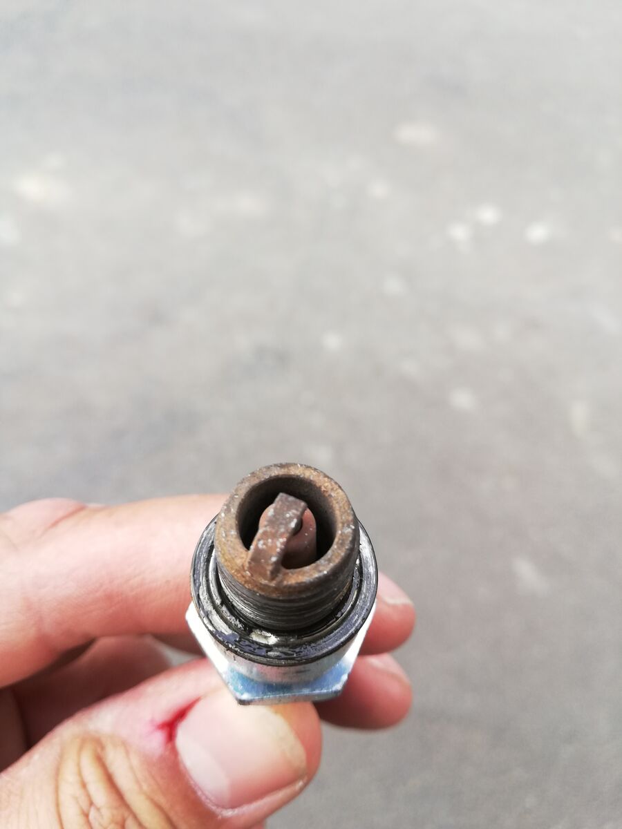

    Mal abgesehen davon das sie auch zu mager läuft sind Kratzspuren an der Kerze nicht gut.
    Vor Abfahrt hatte ich die Kerze nachgeschaut. Dunkelbraun.

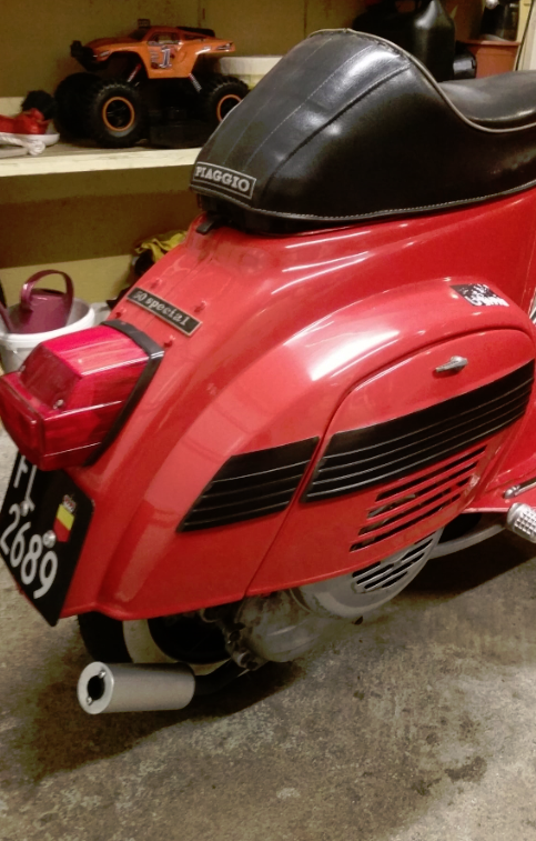

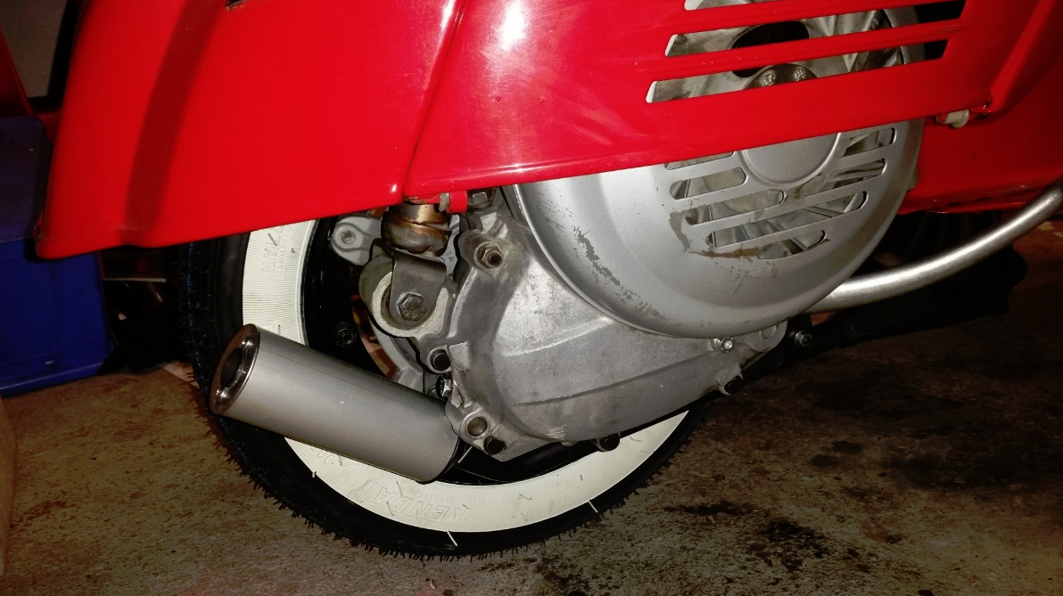

    Wenn es interessiert, könnte ich entsprechend noch Bilder vorher / nachher einfügen.
    Vorher:
    Nachher:
    Vorher:
    Nachher:
    Sind ca. 6 bis 7cm wo ich verlängert habe, mehr geht fast nicht, da sonst irgendwann der Dämpfer beim "extremen" Einfedern anstehen würde...
    Wheelie tauglichkeit geht dann auch verlohren ;)

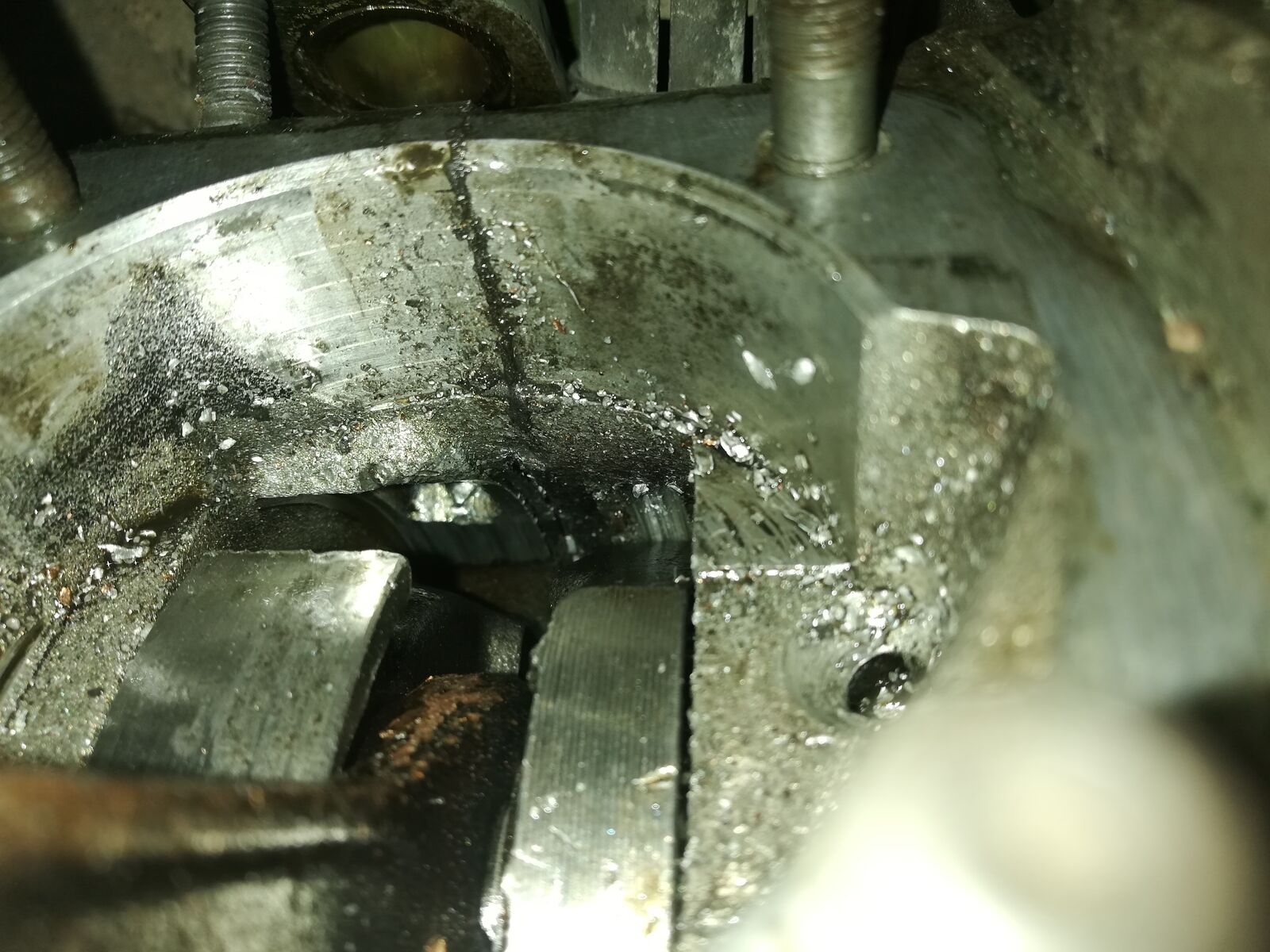

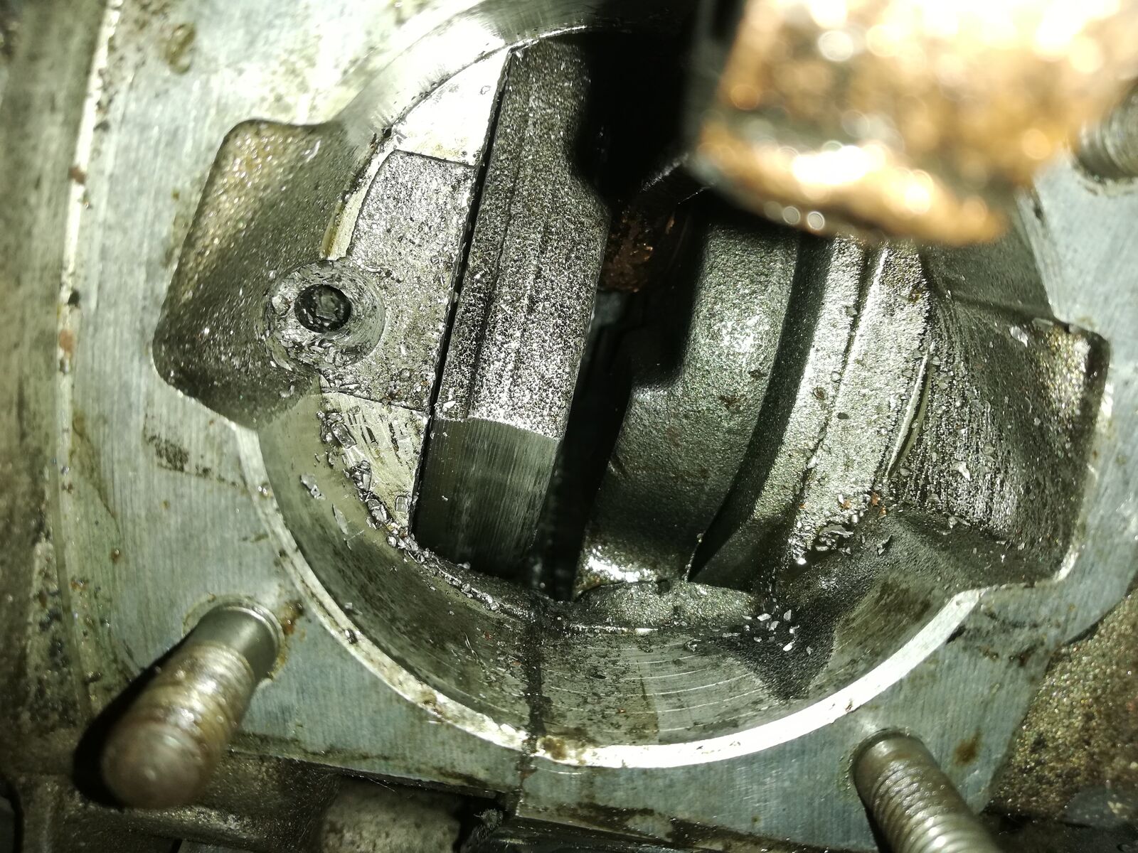

    Wunderschöne unbekannte Späne wo keine hingehören. Im Einlass liegt noch irgend etwas.
    Watt freu ich mich drauf den Motor wieder zu zerlegen :+3
    Und ich sach noch "Tank bleifrei"
