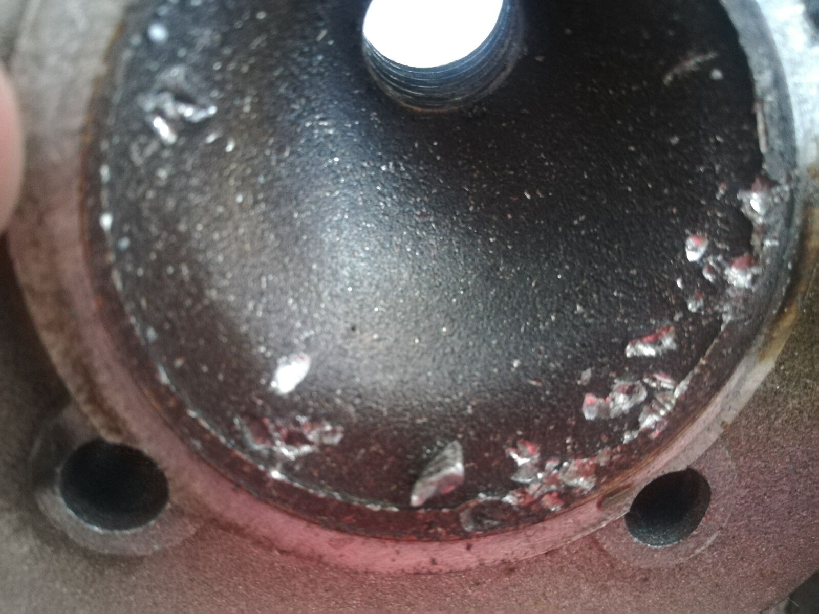

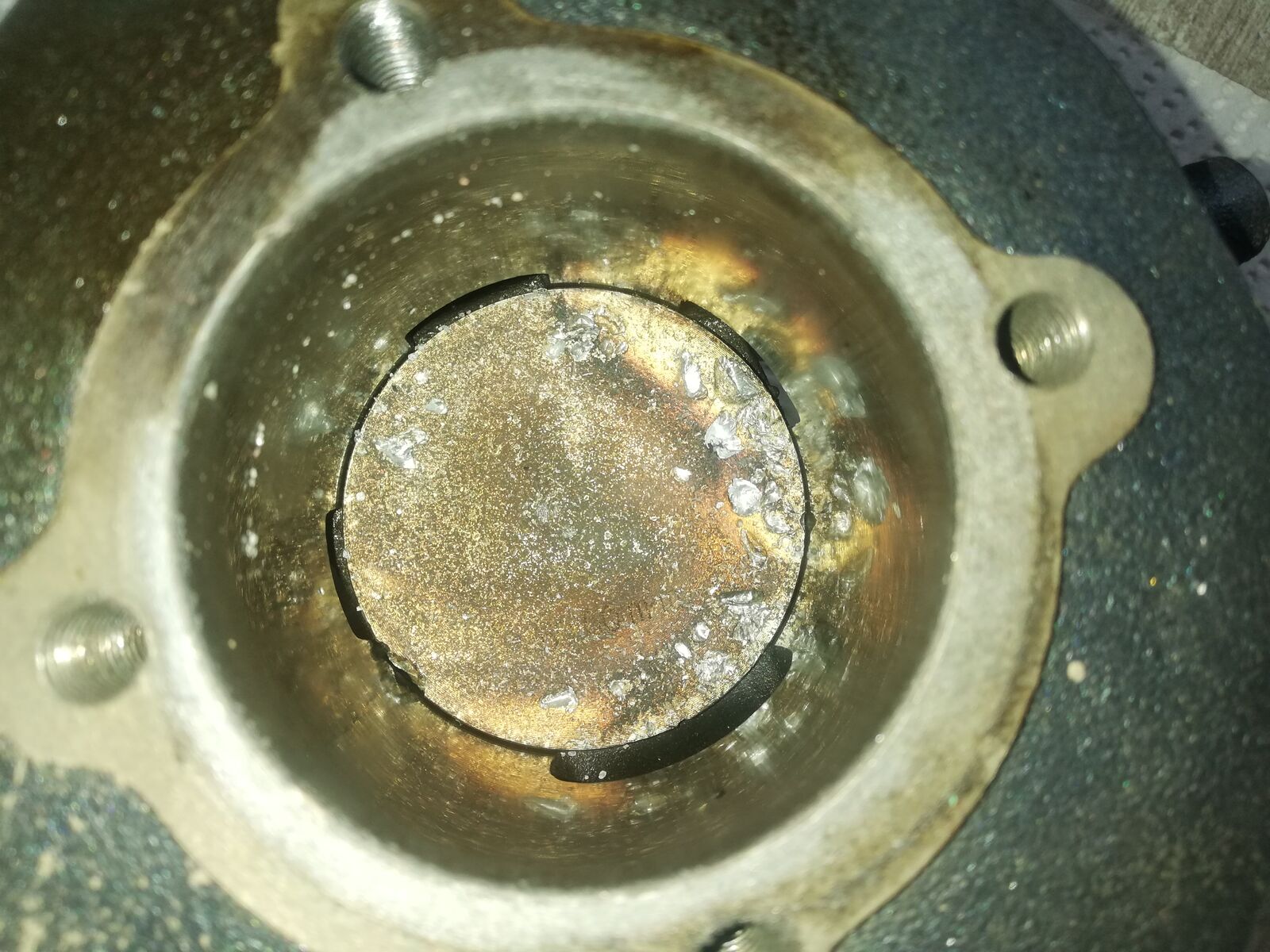

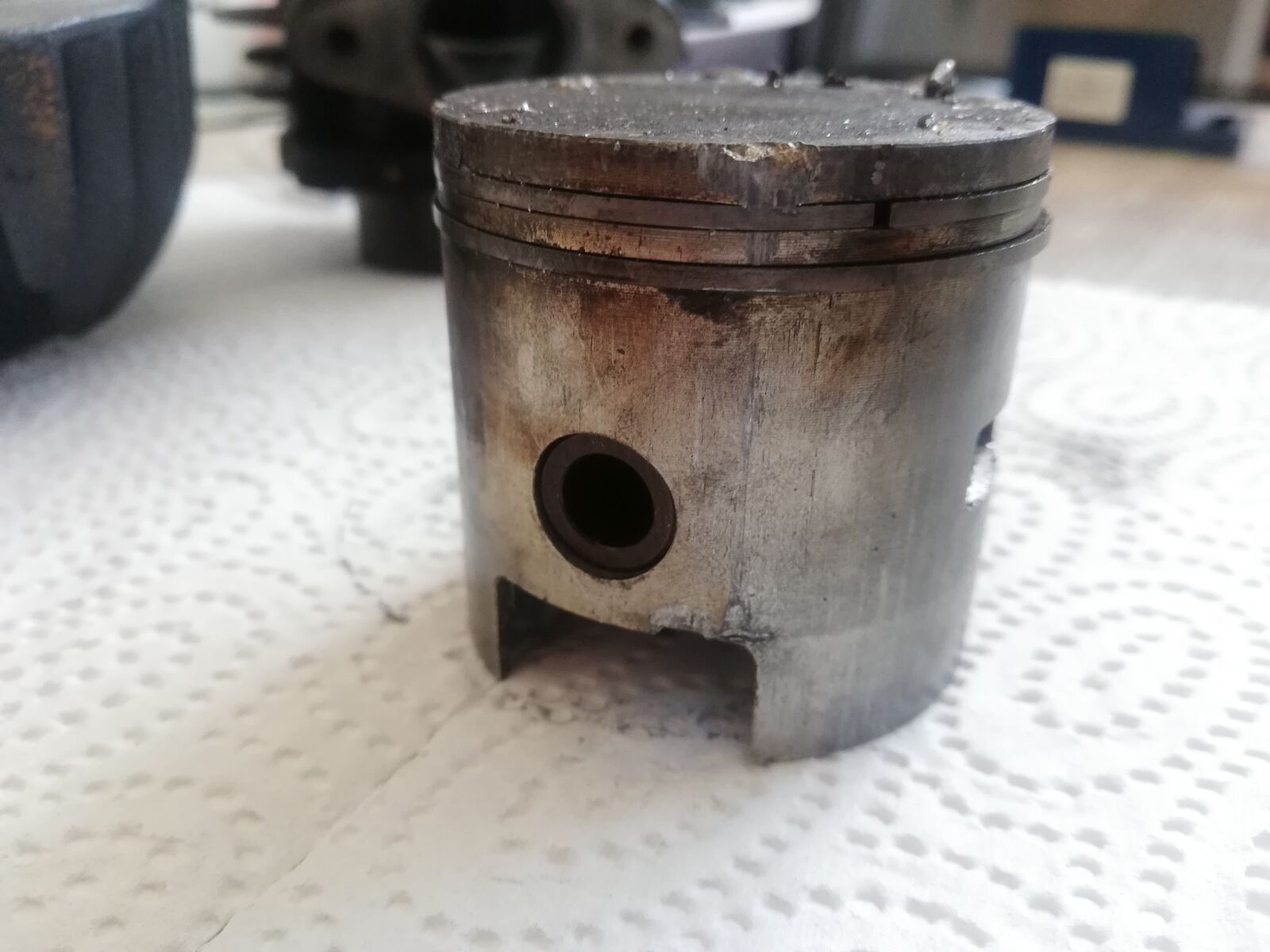

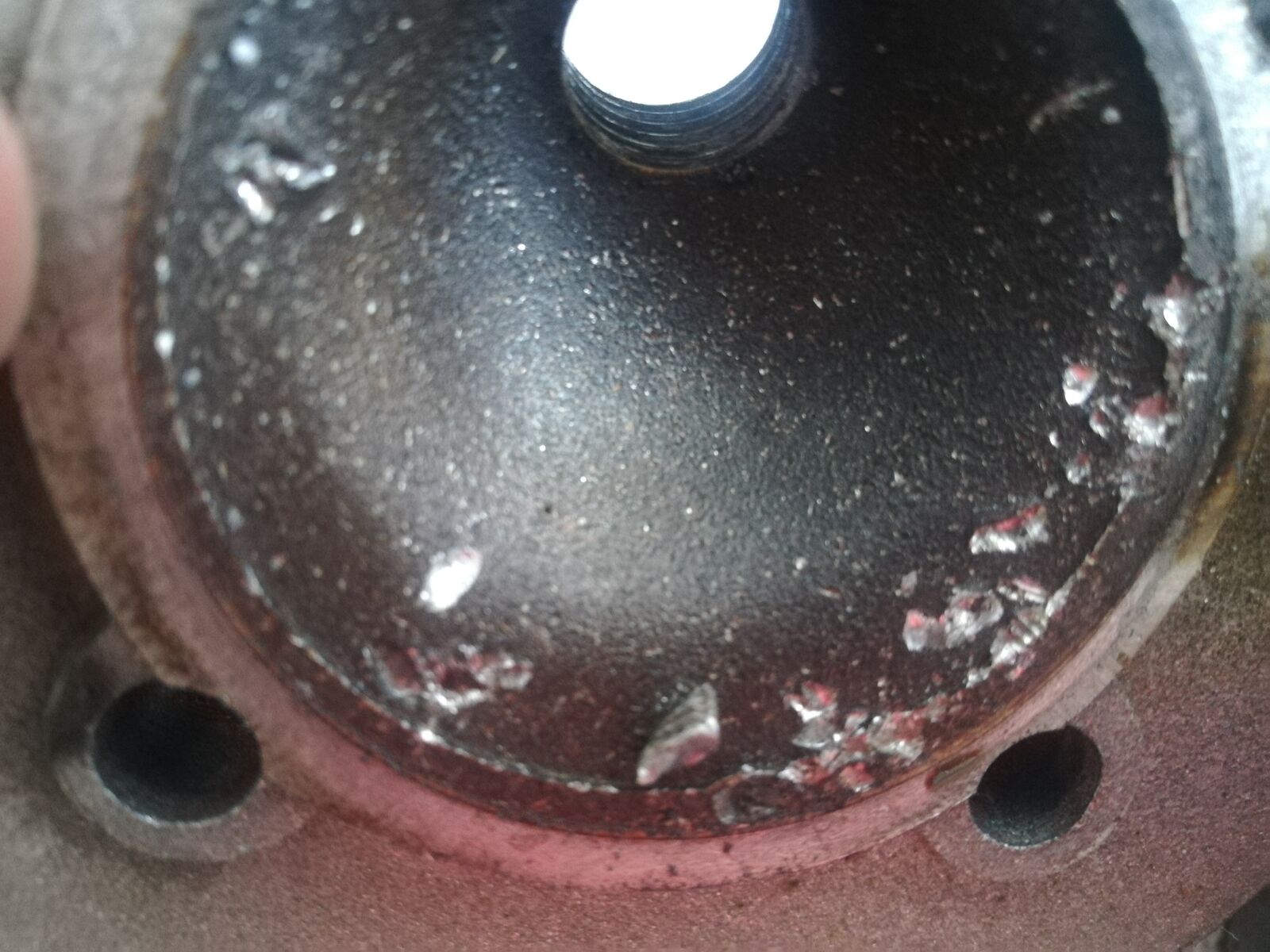

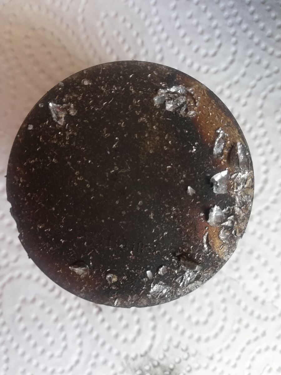

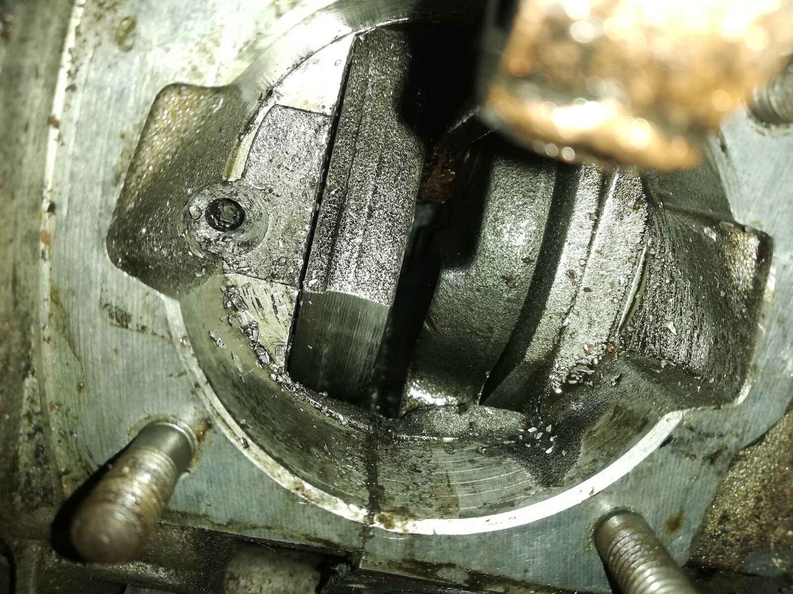

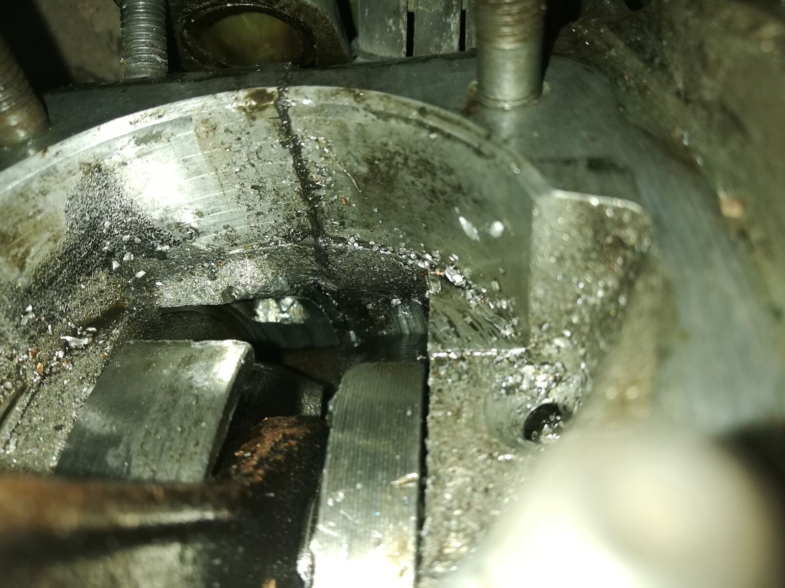

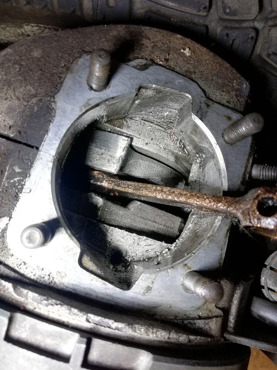

    War kein Kolbenfresser. Clipse und Ringe sind heile und vollständig da.
    Aber irgendwas ist da durch geflogen. Kurbelwelle und Drehschieber sind auch zerschossen.
    Hatte mein Handy vergessen um Fotos zu machen. Morgen
    Zylinder ist heile geblieben
    Also Motor Spalten und schauen was noch im Sack ist. Aber dann kann ich auch sofort ne kuwe mit Nadellager einbauen. Und ne neue schaltklaue.
    Hat sich ev. die Zündkerze zerteilt?
    Oder ein Lager hat sich zerbröselt?
    Oder ist etwas vom Vergaser kommend durchgerauscht?
    Viel gibt es ja eigentlich nicht, was sich da zerteilen könnte...

    • #15,044
    Gute Frage
    Sehe ich wenn der Motor zerlegt ist. Das was im Kolben und Kopf steckt steckt auch im Kurbelwellengehäuse. Macken sind auch auf den pleul zu sehen

    • #15,045

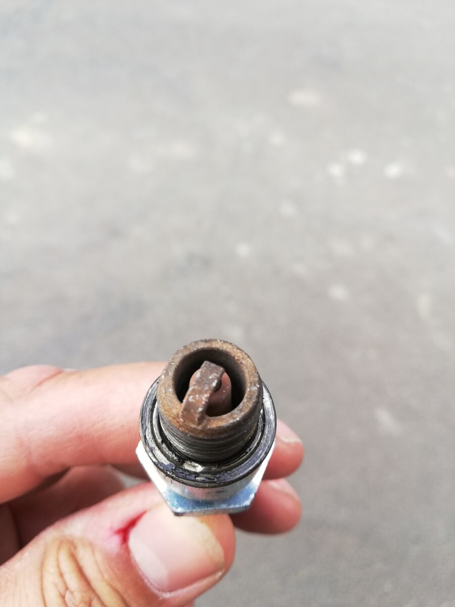

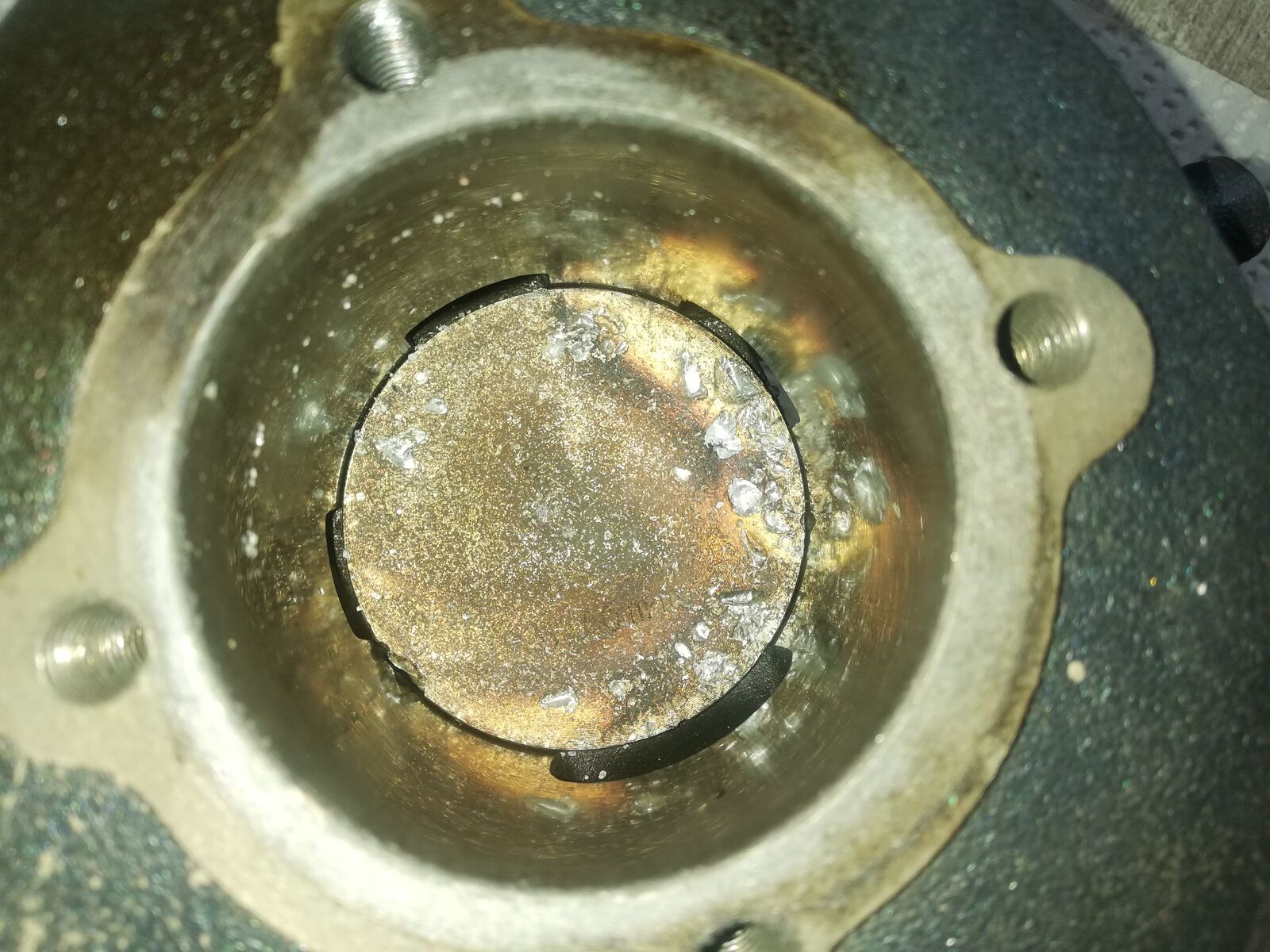

    Mal abgesehen davon das sie auch zu mager läuft sind Kratzspuren an der Kerze nicht gut.
    Vor Abfahrt hatte ich die Kerze nachgeschaut. Dunkelbraun.
    Aber da ich ja eh schon nen 16/16 Gaser und nen 3.72er und ne Banana verbaut habe könnte ich ja auch mal 102 ccm ausprobieren statt 75ccm.... ;)
    Kolben und Zylinder sind ja eh hin.
    Die Tage mal ziehen

    • #15,052

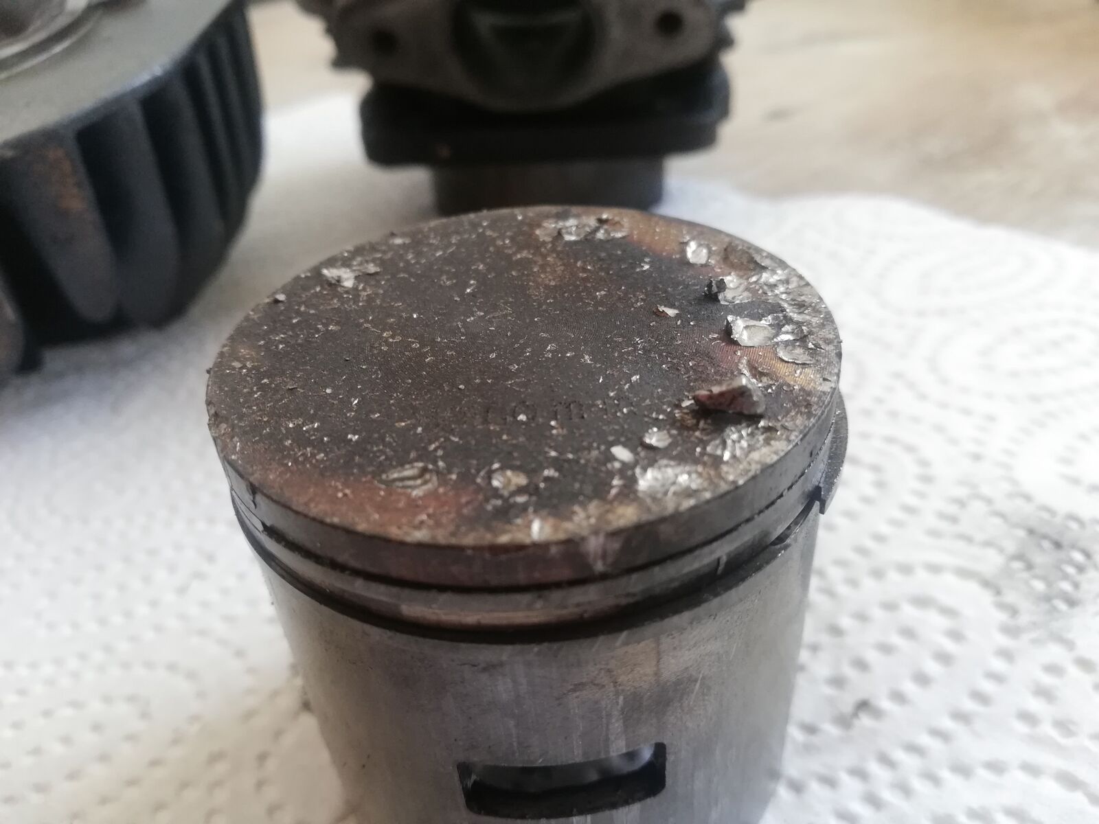

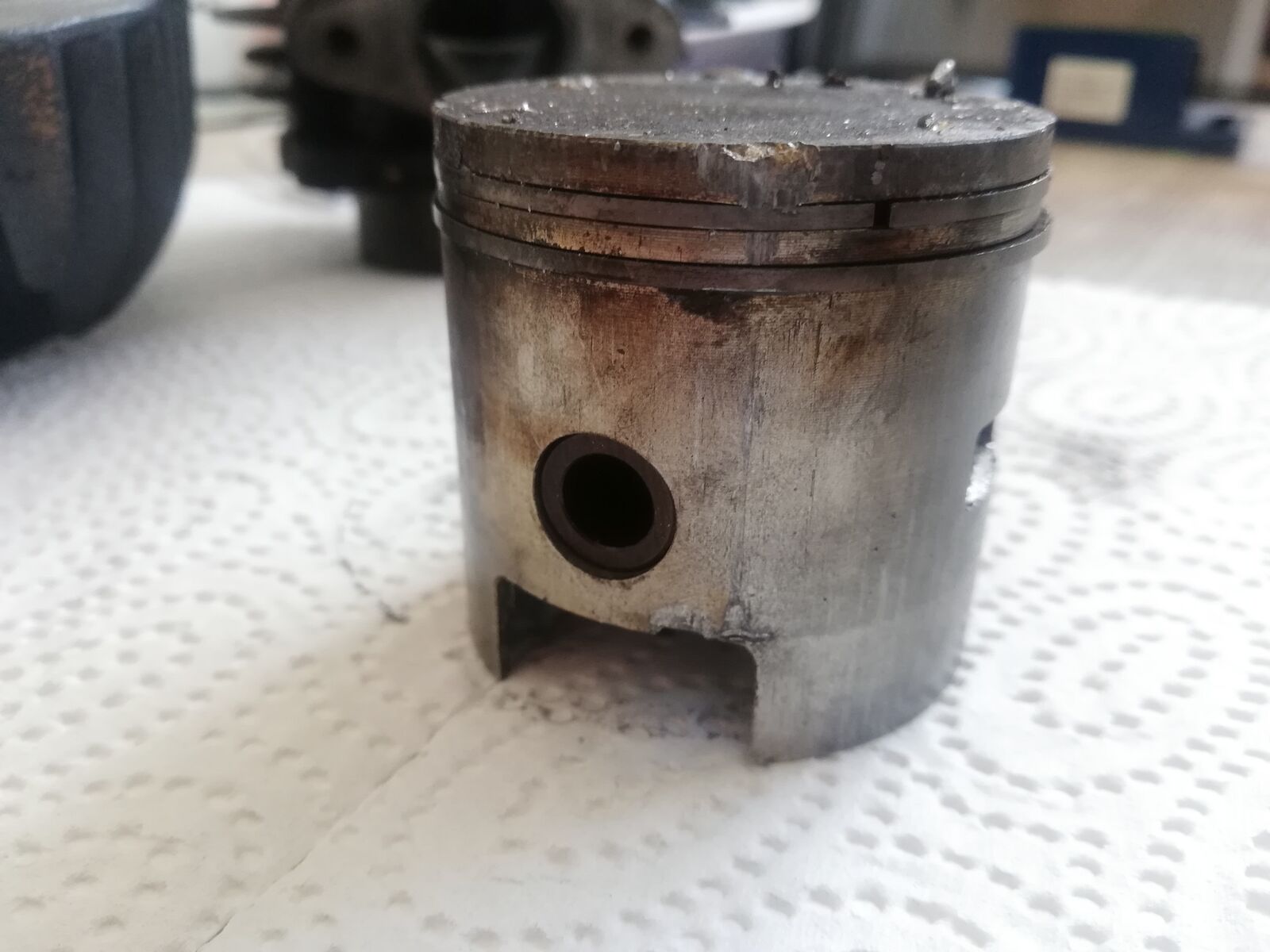

    Wunderschöne unbekannte Späne wo keine hingehören. Im Einlass liegt noch irgend etwas.
    Watt freu ich mich drauf den Motor wieder zu zerlegen :+3
    Der wird wohl bis zum Winter warten müssen
    Und ich sach noch "Tank bleifrei"
