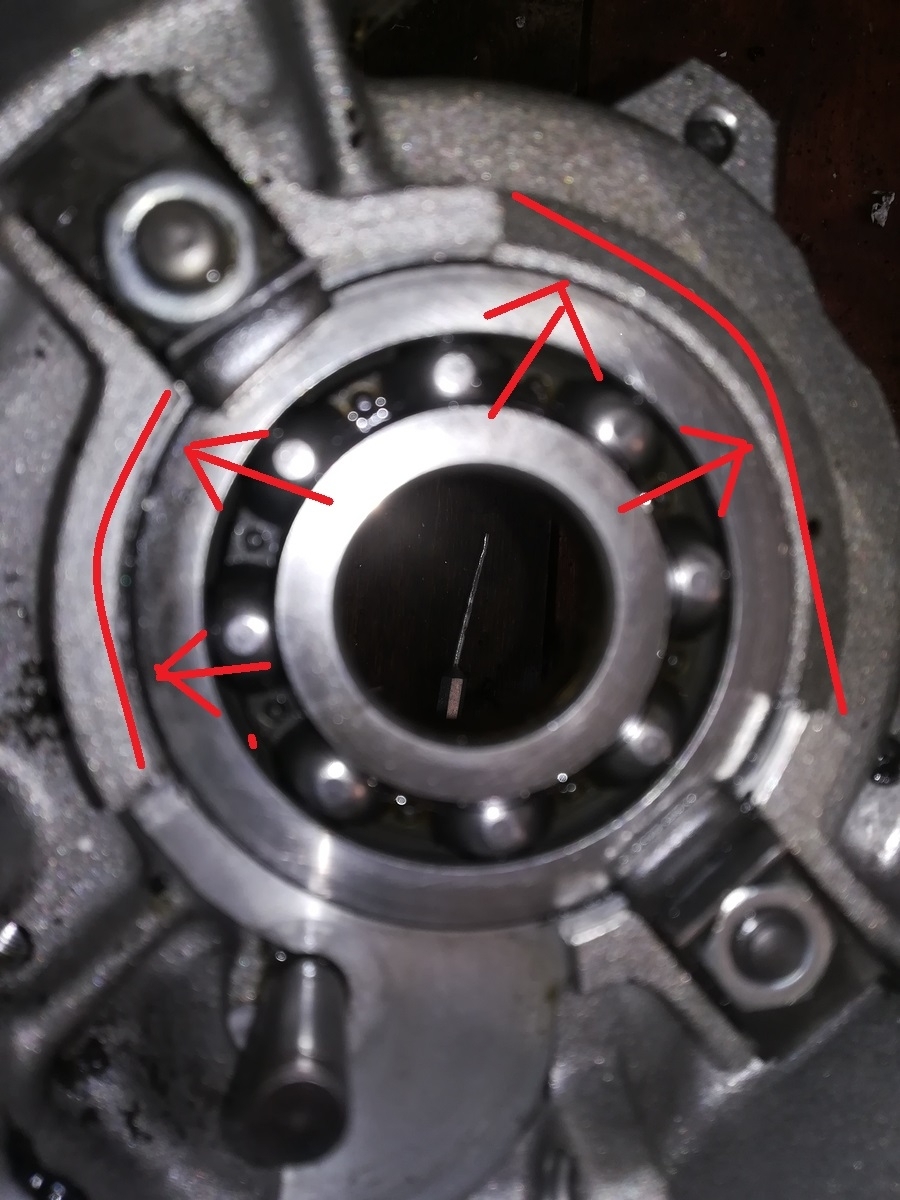

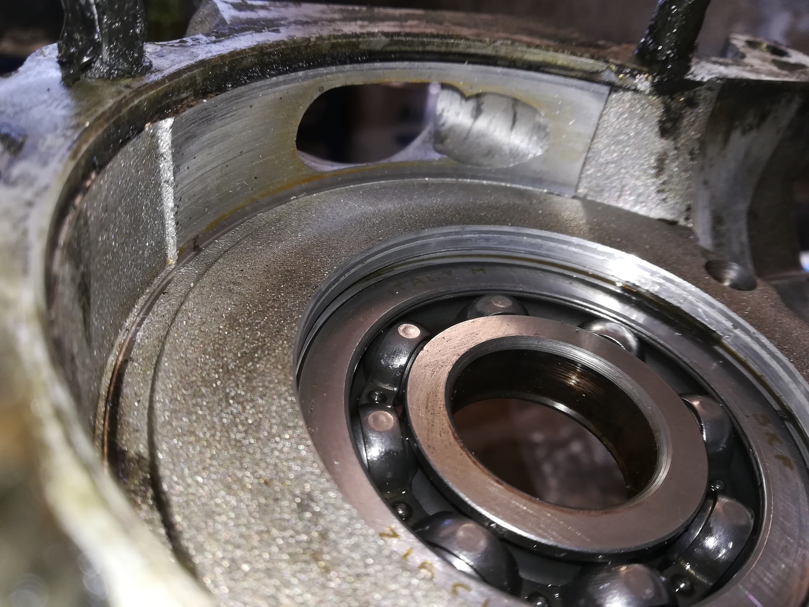

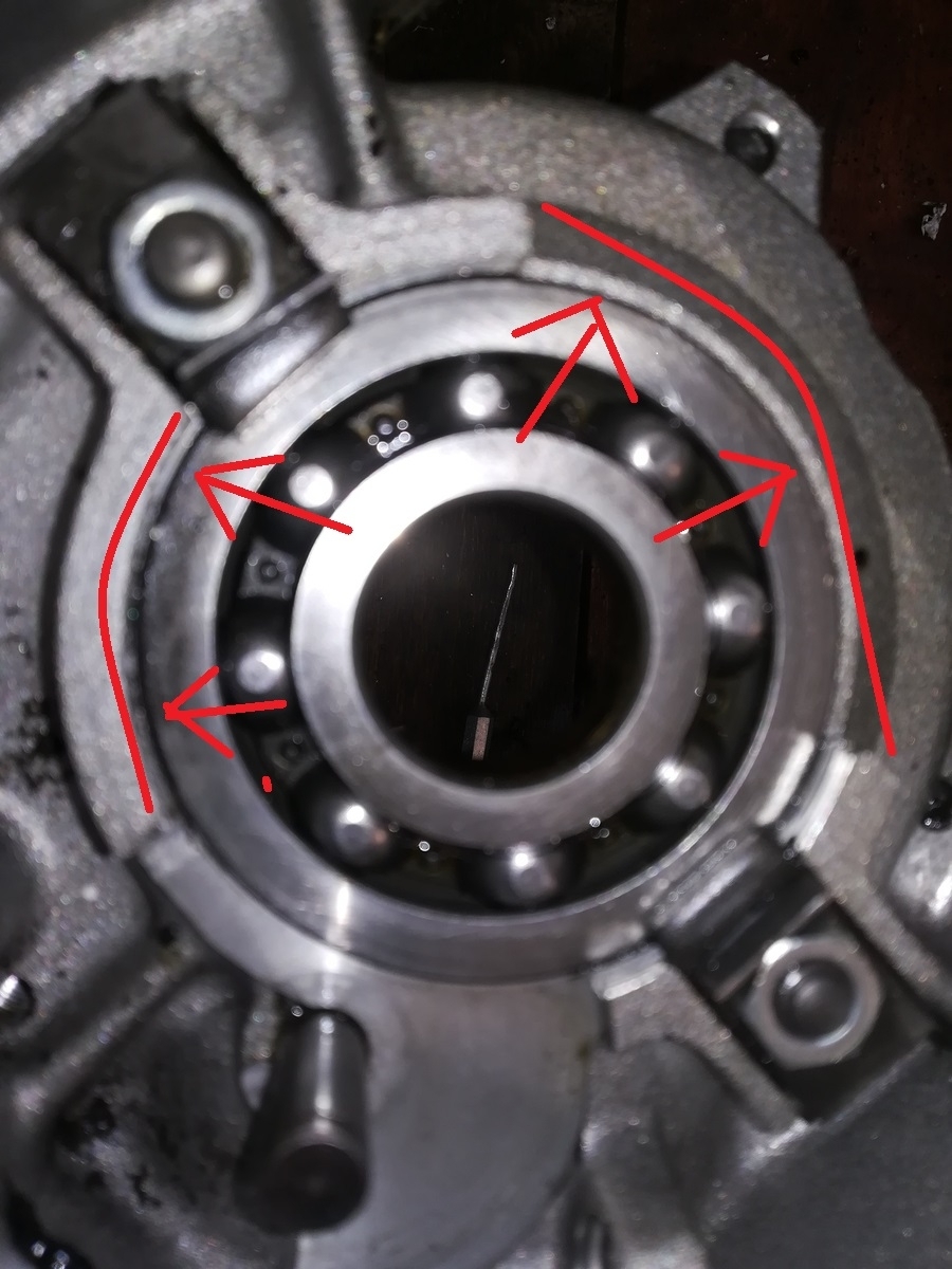

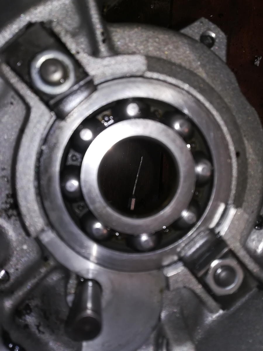

    Frohe Ostern, mein erster 200er Motor 12PS auf der Werkbank.
    Frage 1: Ist die Bohrung bei der Drehschieber Fläche normal oder wurde da mal gefräst?
    Frage 2: wird ein neues Kuwe Lager gegen den Seegerring (Wediseite) oder gegen diese Haltelaschen eingebaut.?
    Danke für Eure Hilfe.

    • April 18, 2022 at 17:21
    • #1,764
    1: ist Original ab Werk
    2: gegen das Gehäuse. Wenn du eine von den breiten Polini Wellen einbaust gegen den Ring… dann kann das eventuell passen ohne Gehäuse von Polini

    • April 18, 2022 at 19:03
    • #1,765
    1. Original so wie Revolverheld das schon beantwortet hat
    2. Das Lager wird in Richtung Kupplung eingeschlagen bis zu dem kleinen Anschlag der in deinem Gehäuse weggebrochen ist und mit den beiden Laschen notdürftig ersetzt wurde. Sieht zwar nicht schön aus, scheint aber zu funktionieren. Da gibts extra ein Reparaturblech das man nicht mit 2 Stehbolzen und M6 er Muttern verschraubt.

    • April 18, 2022 at 19:20
    • #1,766
    Danke für die Rückmeldungen.
    Die Laschen sehen nicht so aus als seien sie notdürftig da drin. Eher als wäre die Bauweise hier normal. Werde aber mal genauer auf Ausbrüche achten.
    Kenne das von PX 80 bis 150 nur mit gegossenen Anschlägen im Gehäuse.

    • April 18, 2022 at 19:35
    • #1,767
    Ist so auf keinen Fall Original, aber wenns hält isses ja gut . Auf deinem Bild sieht man ganz deutlich die stelle wo der Steg weggebrochen ist.

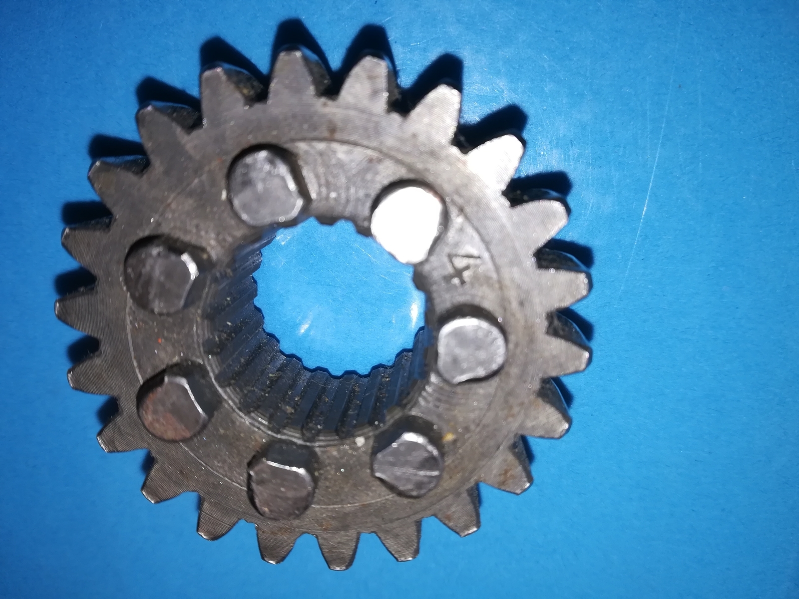

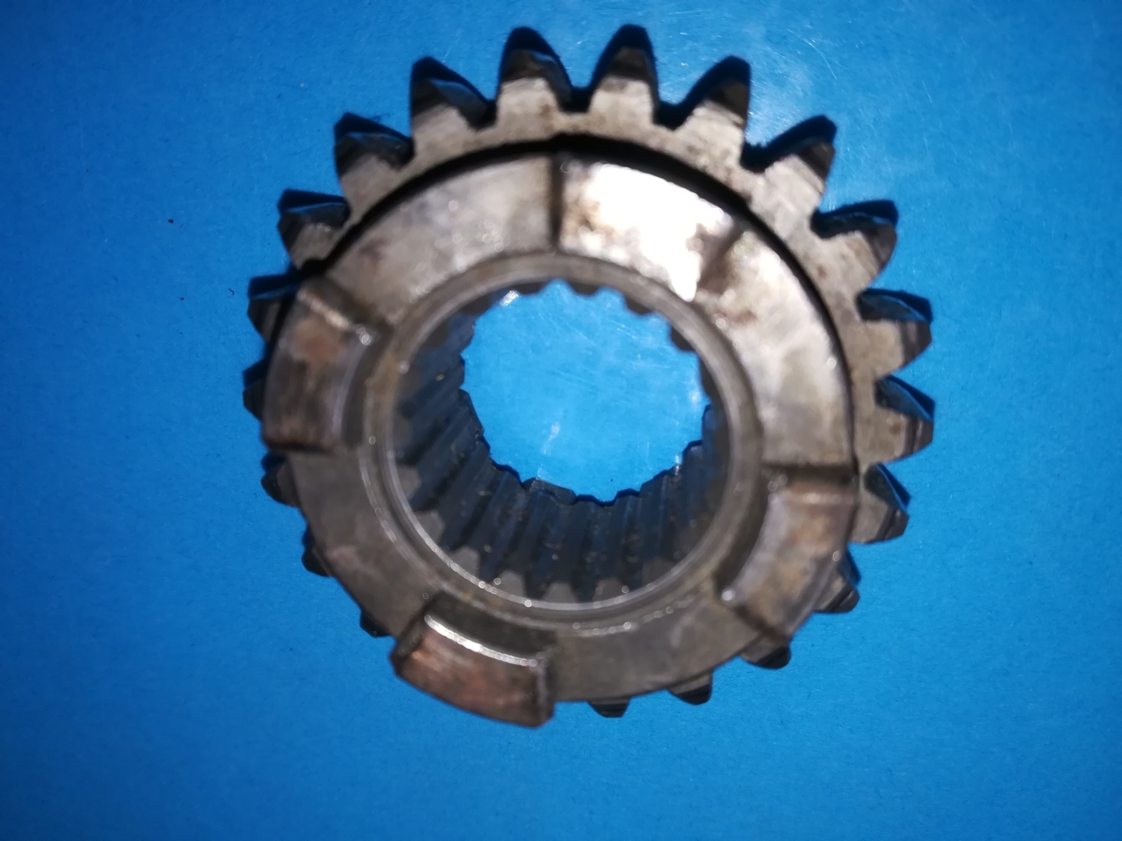

    Dieses Zahnrad war bei einem Vespa Teike Konvolut dabei.
    Ich weiß nicht für welche Vespa das sein kann oder ob es für Vespa überhaupt ist.
    Vielen Dank für weitere Informationen.
    Vielleicht weiß jemand für was das ist und kann es gebrauchen.

    • May 25, 2022 at 20:18
    • #1,769
    Das ist nicht für die Vespa, an denen wir so schrauben. Ist ein Rad für so ein Klauengetriebe.

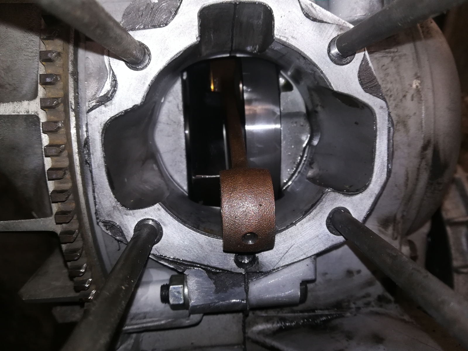

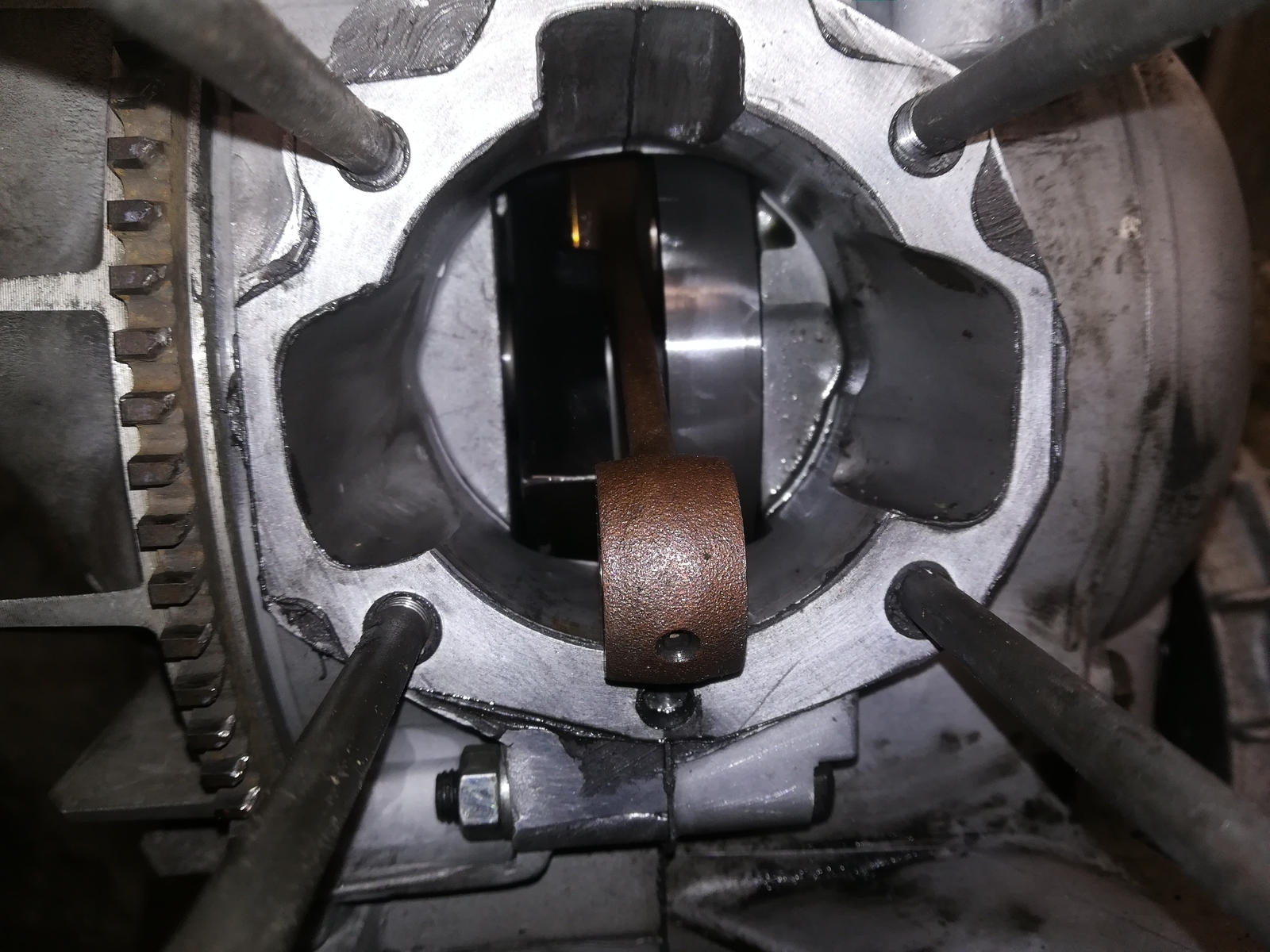

    • May 30, 2022 at 13:12
    • #1,771
    Kann ich auf einem gefrästen PX80 Gehäuse wieder einen normalen PX 80 Zylinder fahren?
    Die Tuningversuche von einem "Profi"
    Haben nichts gebracht ausser Zylinder und Kolben defekt.
    Nun soll ich retten was zu retten ist.
    Geht dies mit ner entsprechenden Fussdi htung?
    Könnte das funktionieren oder ist dies jetztnur noch für größere ZylinderEinlässe möglich?

    • May 30, 2022 at 17:58
    • #1,773
    Werde später Bilder von dem gefrästen Motorgehäuse machen.

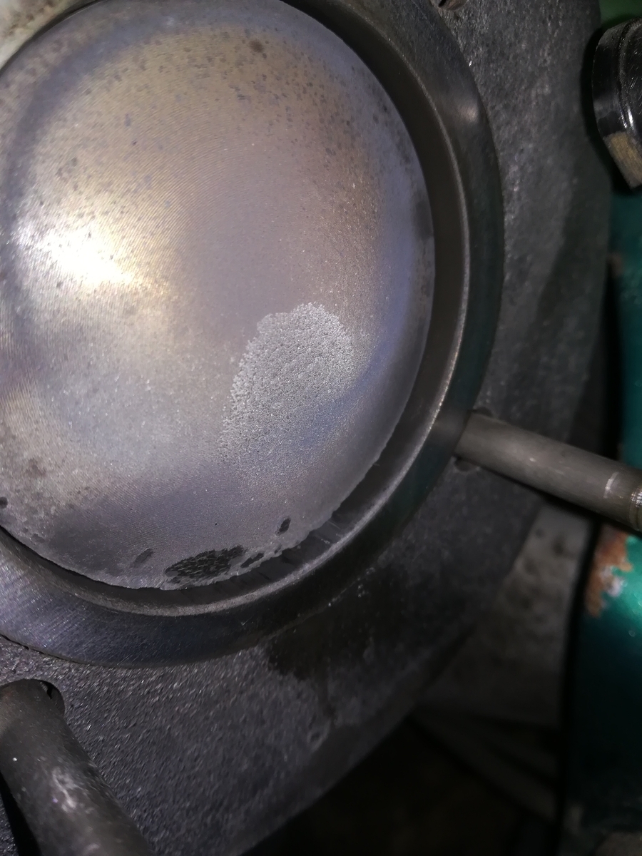

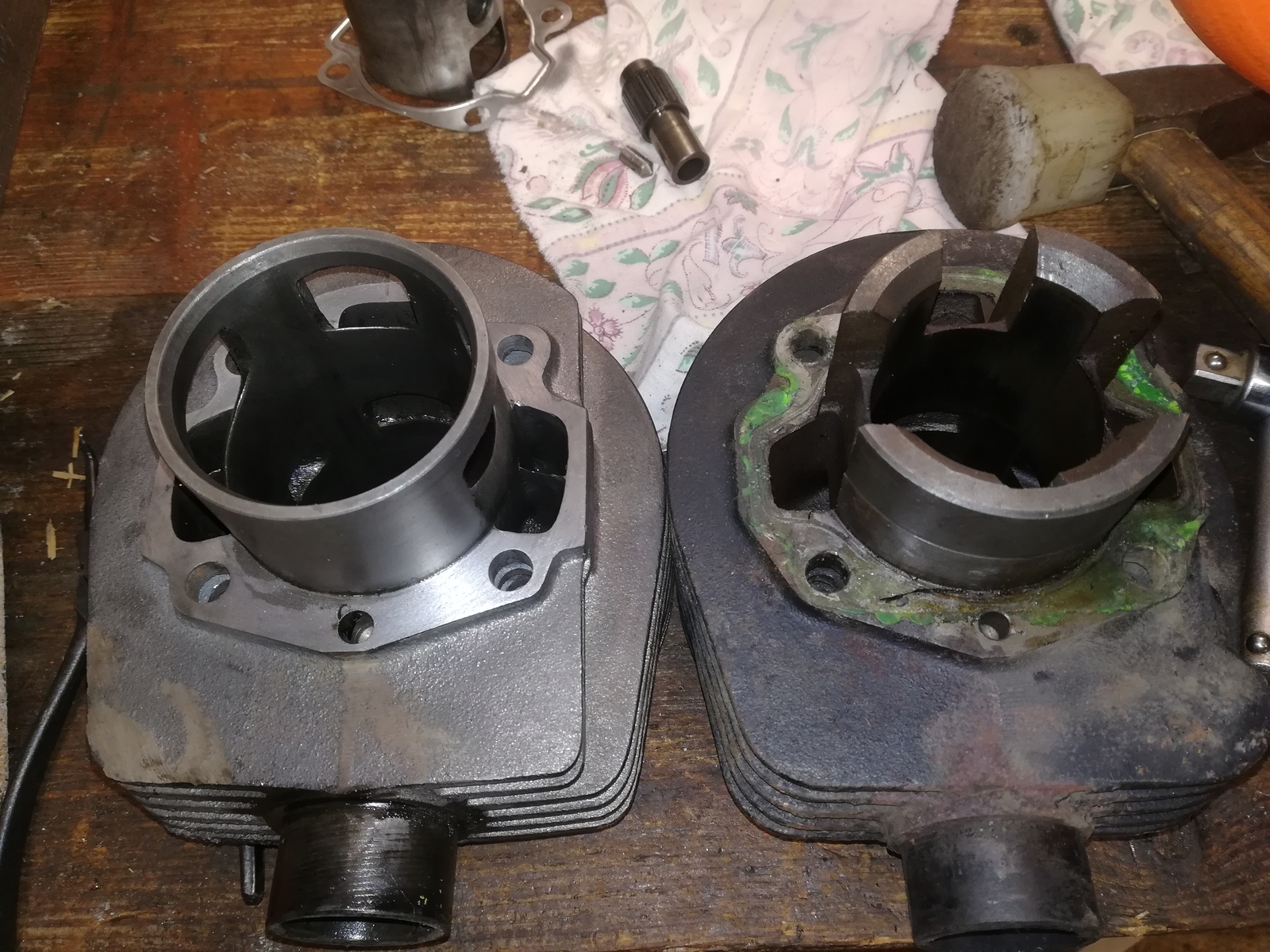

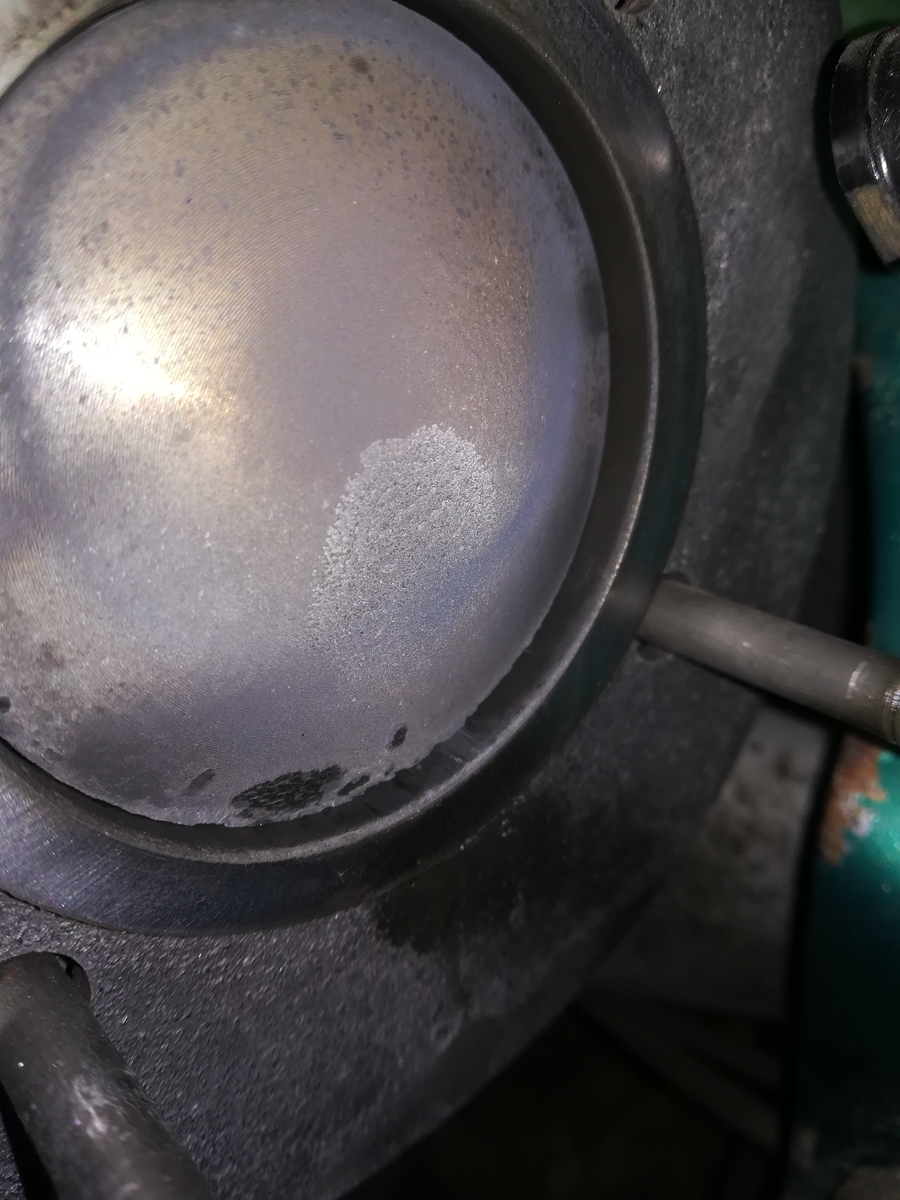

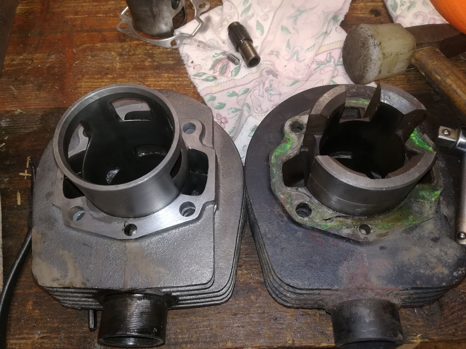

    • May 30, 2022 at 23:17
    • #1,780
    Die Überströmer im Gehäuse wurden auf den SC Conversion Px125 angepasst.
    Würde ein normaler PX 80 oder DR135 Zylinder auf diesen gefrästen Überströmern laufen.
    Auf dem Zylinder Bild ist links der 125ccm conversion Zylinder, rechts ein PX 80 Zyl.
    Der Conversion Zylinder ist Schrott. Der "Profi" hat den Zylinderkopf schief runtergeschliffen auf ein Quetschkante Maß von 0,55 mm! Das hat der Kolben nicht lange mitgemacht. Das Kolben Dach hat fast ein Loch.
