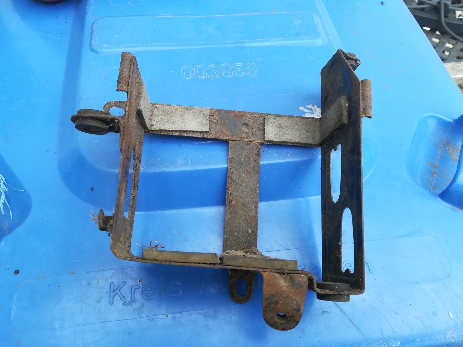

    Zu welcher Vespa gehört diese Batteriehalterung?
    Vielen Dank für Eure Hilfe.
    Gleichfalls benötige ich Ihn nicht und wer genau sowas sucht soll sich melden.
