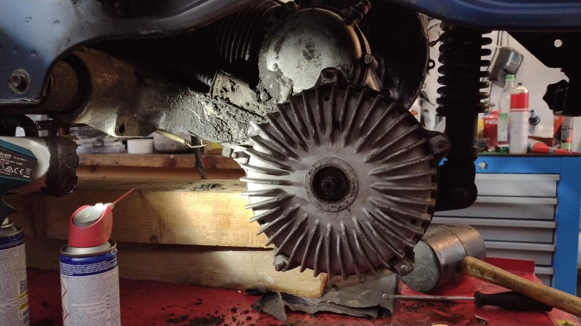

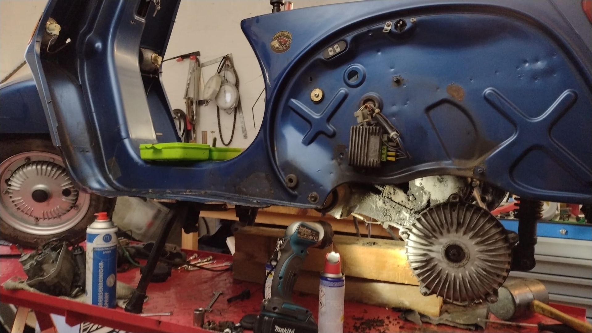

    • November 27, 2021 at 15:57
    • #1,706
  • Makocosa
    88
    13
    Cosa
    • November 28, 2021 at 12:57
    • #1,707
    Ich flex die Trommel ausermittig durch, ganz vorsichtig. Hab es gestern noch mit dem Gasbrenner erwämt so 150° dann 3 Schläge, dann Kältespray. auf die Nabe. Das wurde wiederholt , keine sichtbare
    Ablösung.
    Die Lager sind durch jetzt noch Die restliche Trommel, dann mit dem Spreizer aufbrechen.
    Danke euch

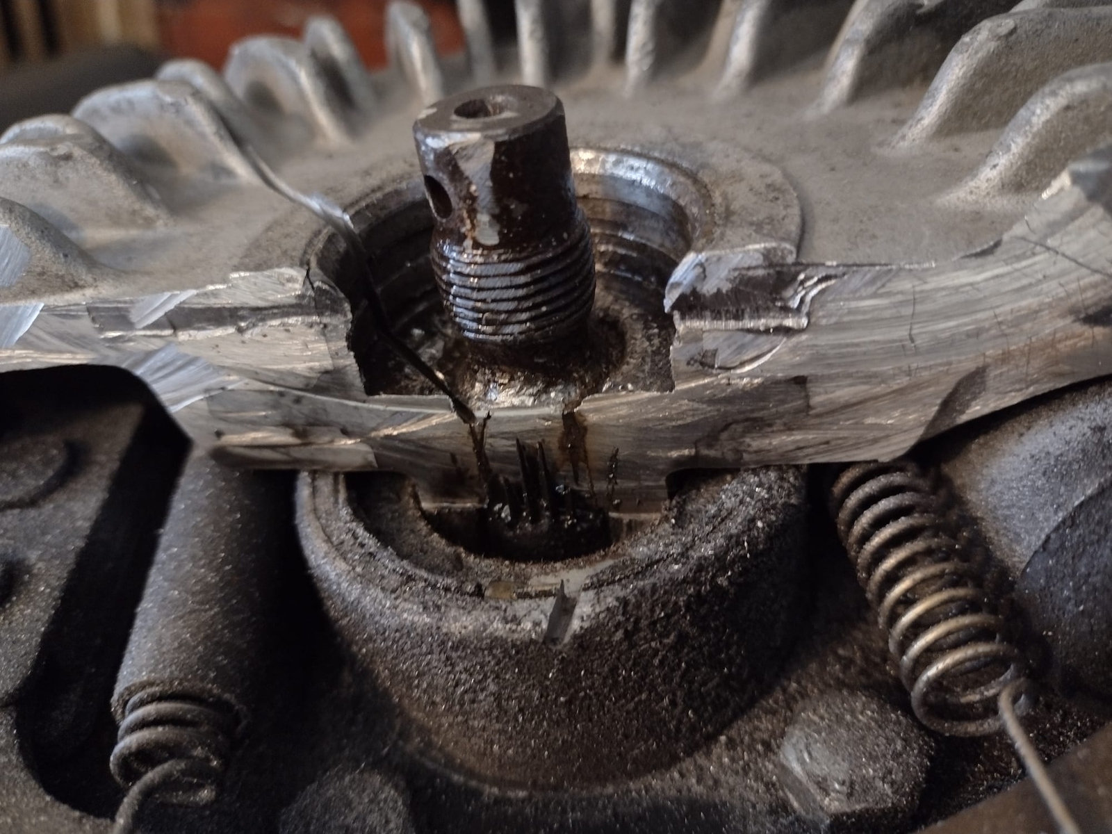

    • November 30, 2021 at 17:59
    • #1,709
    Schwierig, das Trommelgehäuse mit Vorsicht zu teilen, ich werd wohl noch ein wenig Hämmern müssen.
    Der Rost hält wie der Teufel die arme Seele. Hab ich noch nicht erlebt.

    • November 30, 2021 at 22:19
    • #1,711
    Die Bremsbacken sind frei, die Trommel dreht ebenso. Die Getriebewelle und die Trommel sind wie verschweißt. Darum hab ich die Trommel praktisch aussermittig ausgeschnitten mit der kleinen Flex.
    Kein Zusammenhalt mehr bis auf die Stahlbuchse die in die Alutrommel gepesst ist. Diese Buchse werde ich morgen mit der Eisensäge aufschneiden, wobei wahrscheinlich ein Teil der Welle zerstört wird. Dann wieder sprühen und den letzten Schritt, mit dem Spreizer die Buchse brechen. So werde ich Wohl eine neue Hauptwelle brauchen, kostet dann auch wieder einen Hunderter. Ich wollte es nicht anders.

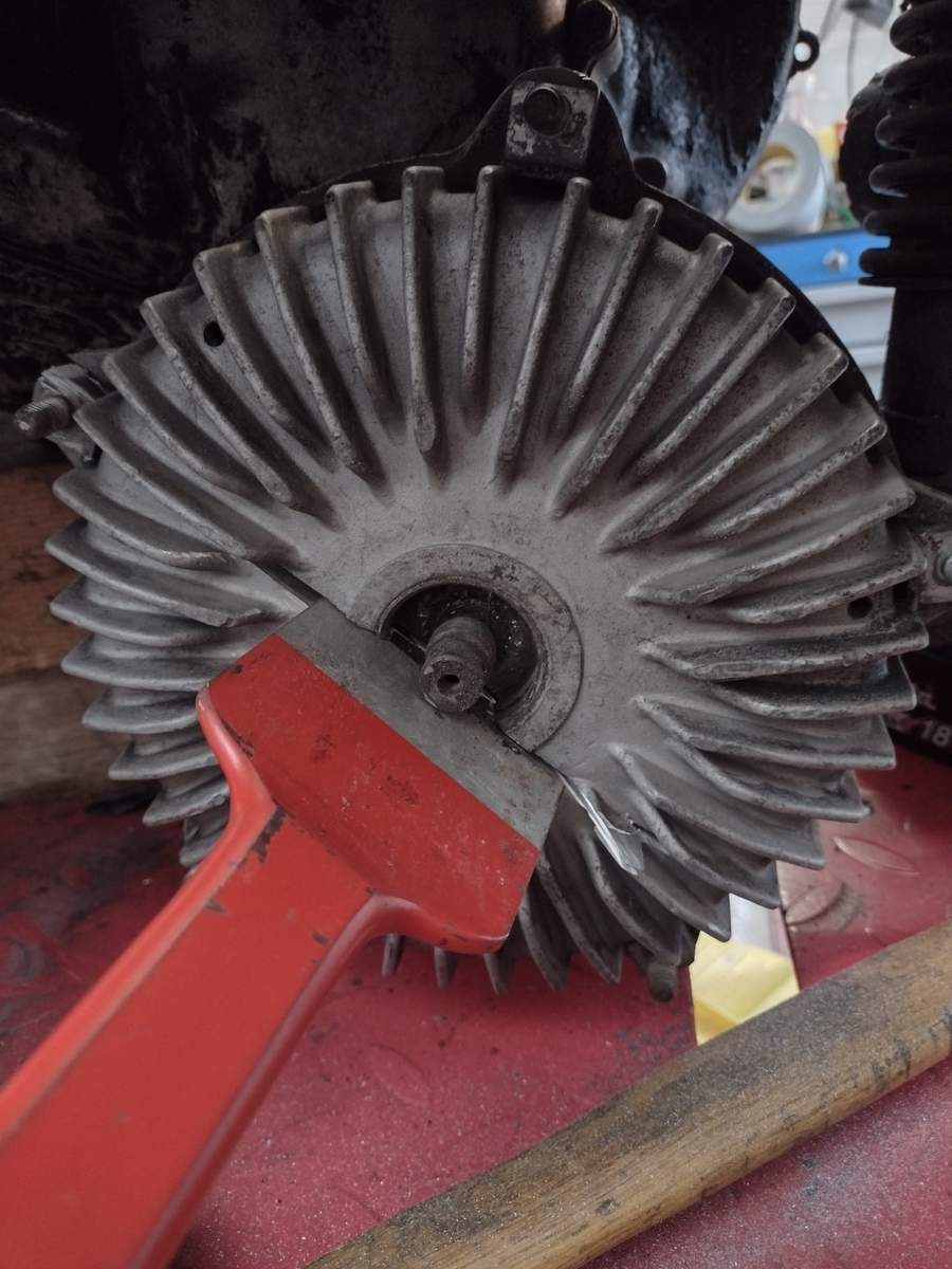

    • December 10, 2021 at 19:36
    • #1,712

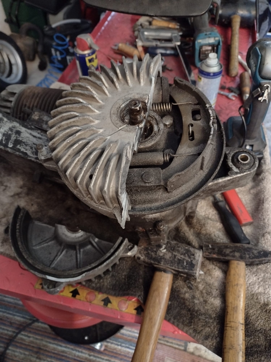

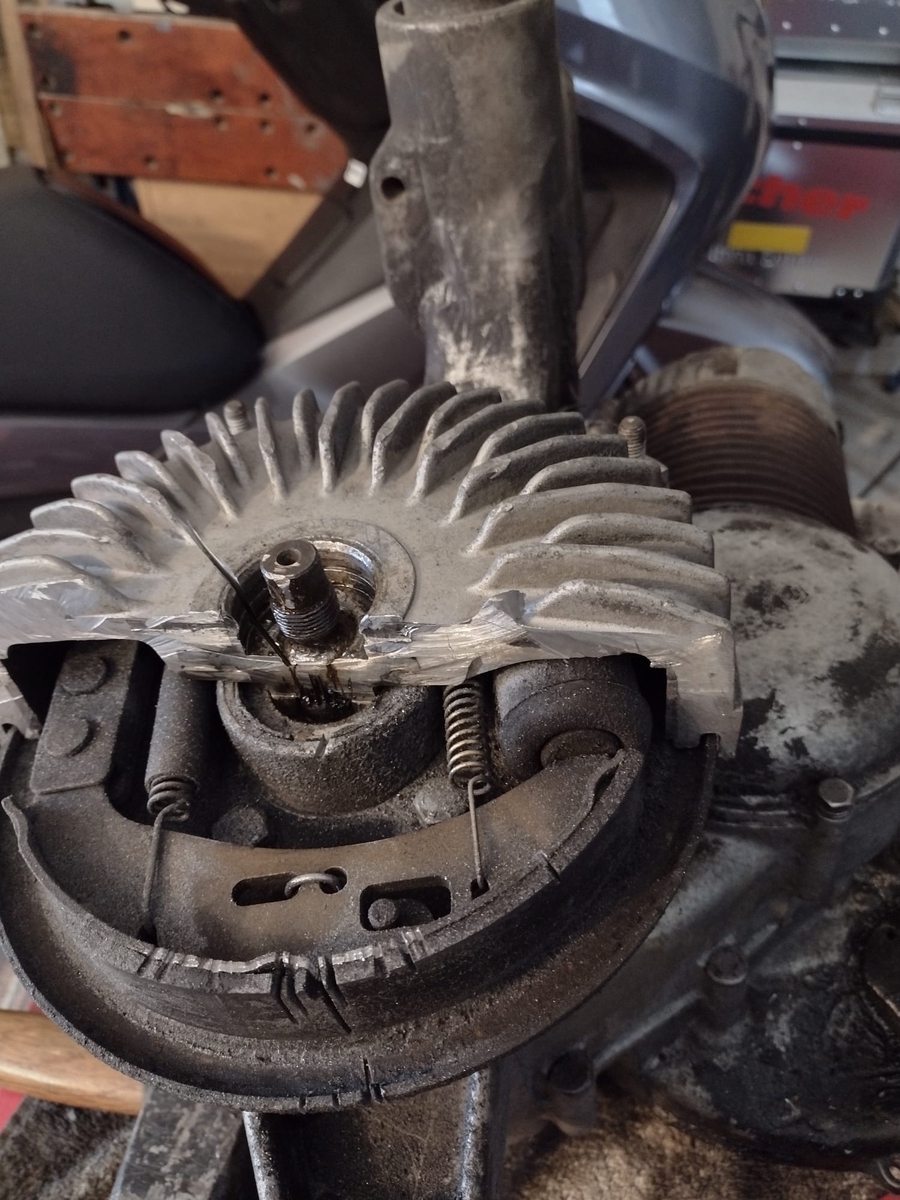

    So schauts aus derweil, ich hasse die Cosa klatschen-) ;( 8o :-7 :+5

    • December 17, 2021 at 09:09
    • #1,713
    Endlich, ohne Schaden an der Welle. Sehr vorsichtig mit Abzieher nach der Teilung getrennt.
      • 572.38 kB
    3,200
    31,840
    5,707
    • December 17, 2021 at 09:14
    • #1,714
    Naja, ohne Schaden ist relativ...
    Ein paar Zähne sind da aber schon " plangeschliffen " worden.
  • aarwespe
    1,560
    7,315
    1,012
    Raum Diez/Limburg
    VesPazzi Rhein-Lahn
    • December 17, 2021 at 10:46
    • #1,715
    Beläge gehen aber noch. Sind ein wenig "anti-rain"-diy.
  • Kawitzi
    2,705
    16,905
    2,512
    • December 17, 2021 at 11:36
    • #1,716
    Ich würde diese Welle bei diesem Zahnfrass nicht mehr einbauen ...
  • Christian97
    1,067
    3,287
    413
    • December 17, 2021 at 13:38
    • #1,717
    Stimme Kawitzki zu,
    würde die Antriebswelle auch austauschen.
    Grüße
    Christian
  • Braver
    356
    2,176
    354
    • December 17, 2021 at 14:04
    • #1,718
    Sehe ich auch so. Manche Leute kleben sogar nicht beschädigte Wellen mit Loctite Endfest rein.
    In diesem Zustand würde die Welle sich durch das große Spiel frei arbeiten.
