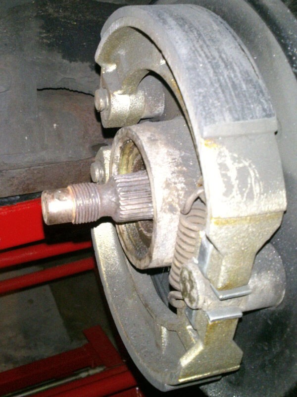

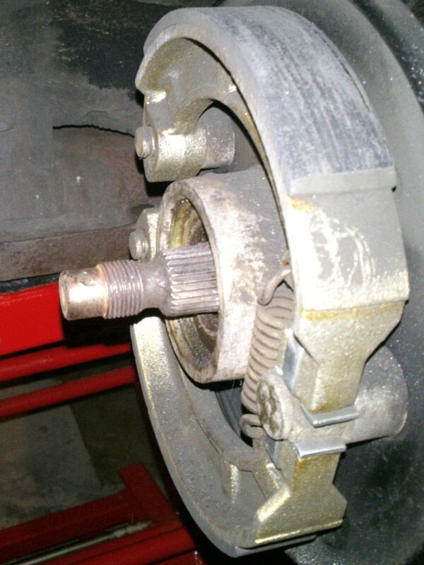

Moin, kann sich die Hinterradmutter so weit lösen, dass die Trommel von der Antreibswelle rutscht aber trotzdem das Hinterrad noch dran bleibt? Mir ist heute der Kraftschluss beim Rausbeschleunigen aus dem 2. Gang komplett flöten gegangen.
Vorangegangen ist so'n hässliches Schlingern immer wenn die PX im Schiebebetrieb lief und auch beim Auskuppeln während des Schaltvorganges ...auch beim nach Hause Schieben war das Schlingern dann zu spüren. Leider war es zu dunkel um was genaueres zu sagen aber wenn sie aufgebockt auf dem Hauptständer steht (Hinterrad noch mit Bodenkontakt) glaube ich auch mit ein bisschen rütteln axiales Spiel am Hinterrad zu erkennen. :wacko: Sollte es nicht die Hinterradmutter sein, dann heisst es Motor spalten oder?
Die Mutti ist nur eine Plastikkappe weit entfernt.
Schau doch mal nach. -
Verzahnung der [lexicon='Bremstrommel',''][/lexicon] rundgelutscht würde ich sagen. Neue Trommel fällig...
Du hast richtig vermutet, die Trommel ist innen blank ...die war jetzt grad mal zwei Jahre alt und hat knapp 4000km gelaufen, gekauft bei SIP. Finde ich ein bisschen wenig, gibt es qualitativ höherwertige Alternativen?
Und im Anhang noch ein Foto von der Welle, sieht meiner Meining nach noch gut genug aus.
die Haltbarkeit der Trommelverzahnung hängt in erster Linie von der Qualität der Montage ab. Nicht vom Lieferanten. Wenn das Rad wackelt ist eben die [lexicon='Bremstrommel',''][/lexicon] als erstes am Sack.
Gruß, Klaus
Piaggio Originaltrommel verwenden. Die Reproteile können allesamt nix, egal ob FA Italia (die mit der glanzgedrehten Oberfläche) oder der noch schlimmere indische Rotz von RAMP. Wenn das Budget knapp ist, halt ein gutes gebrauchtes Originalteil suchen.
