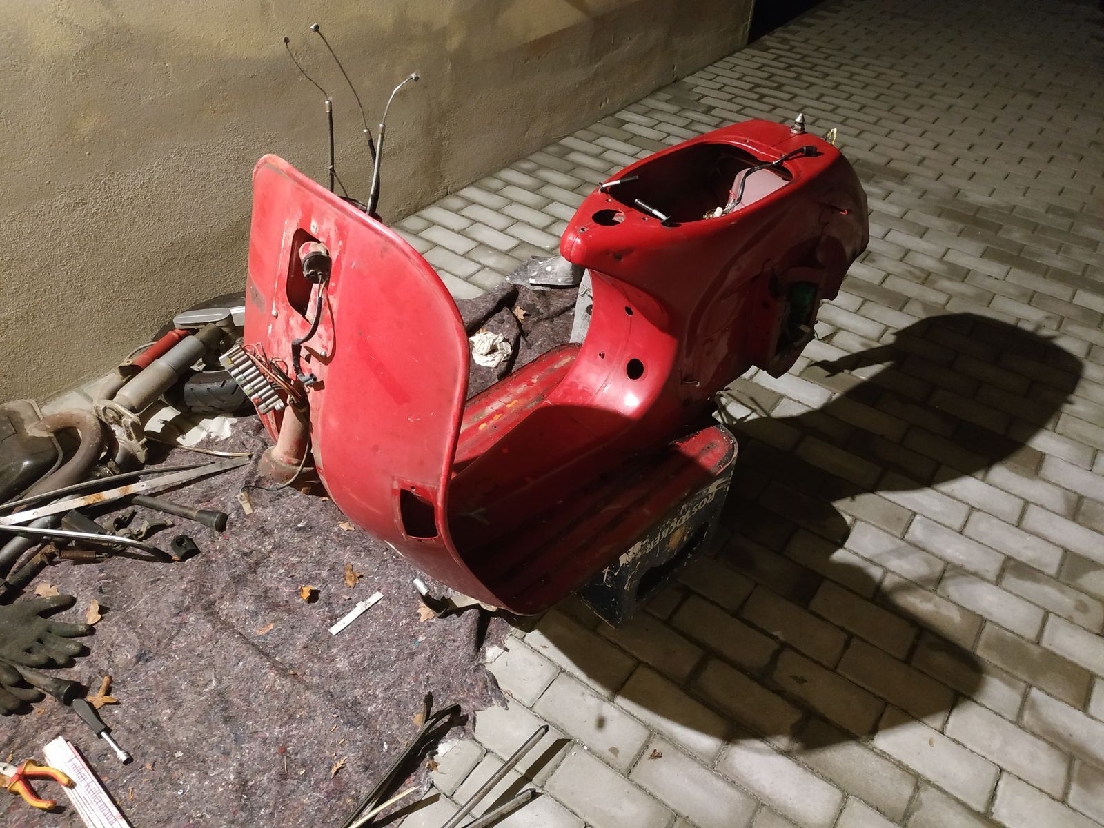

    Hallo und frohes neues Jahr,
    hab vor meine Vespa diesen Frühling komplett zu lackieren. Zerlegt ist sie schon.
    Rost ist tatsächlich keiner vorhanden, es müssen nur ein paar Dellen gespachtelt werden.
    Würdet ihr die Karosse sandstrahlen, oder reicht es den alten Lack anzuschleifen und dann ordentlich zu grundieren? Überlackiert wurde noch nicht also ist nur der Originallack drauf. Vielen Dank,

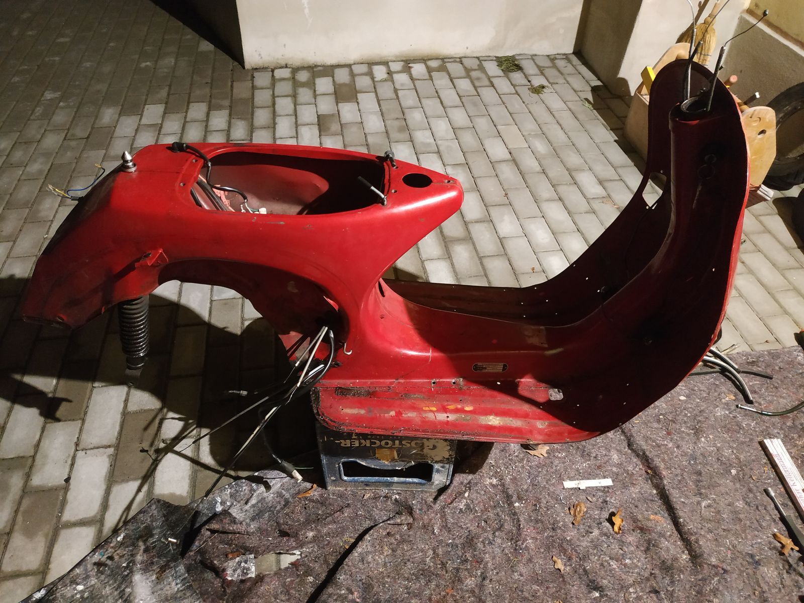

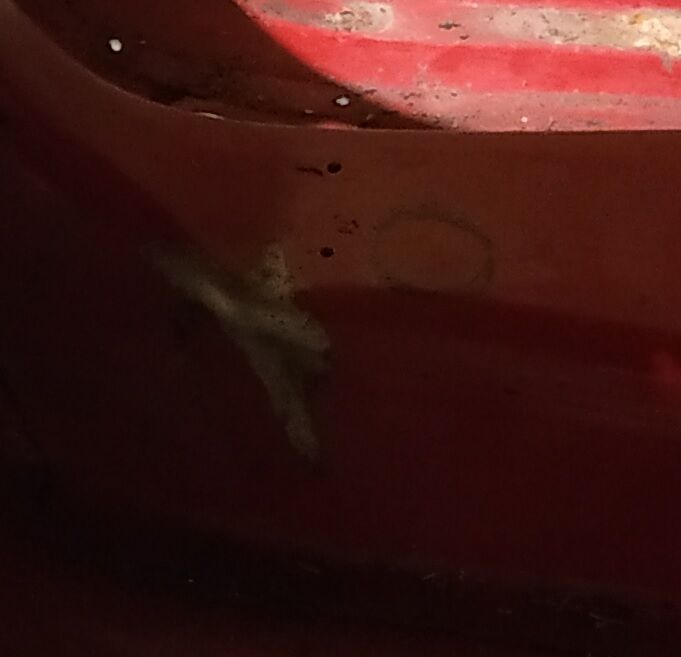

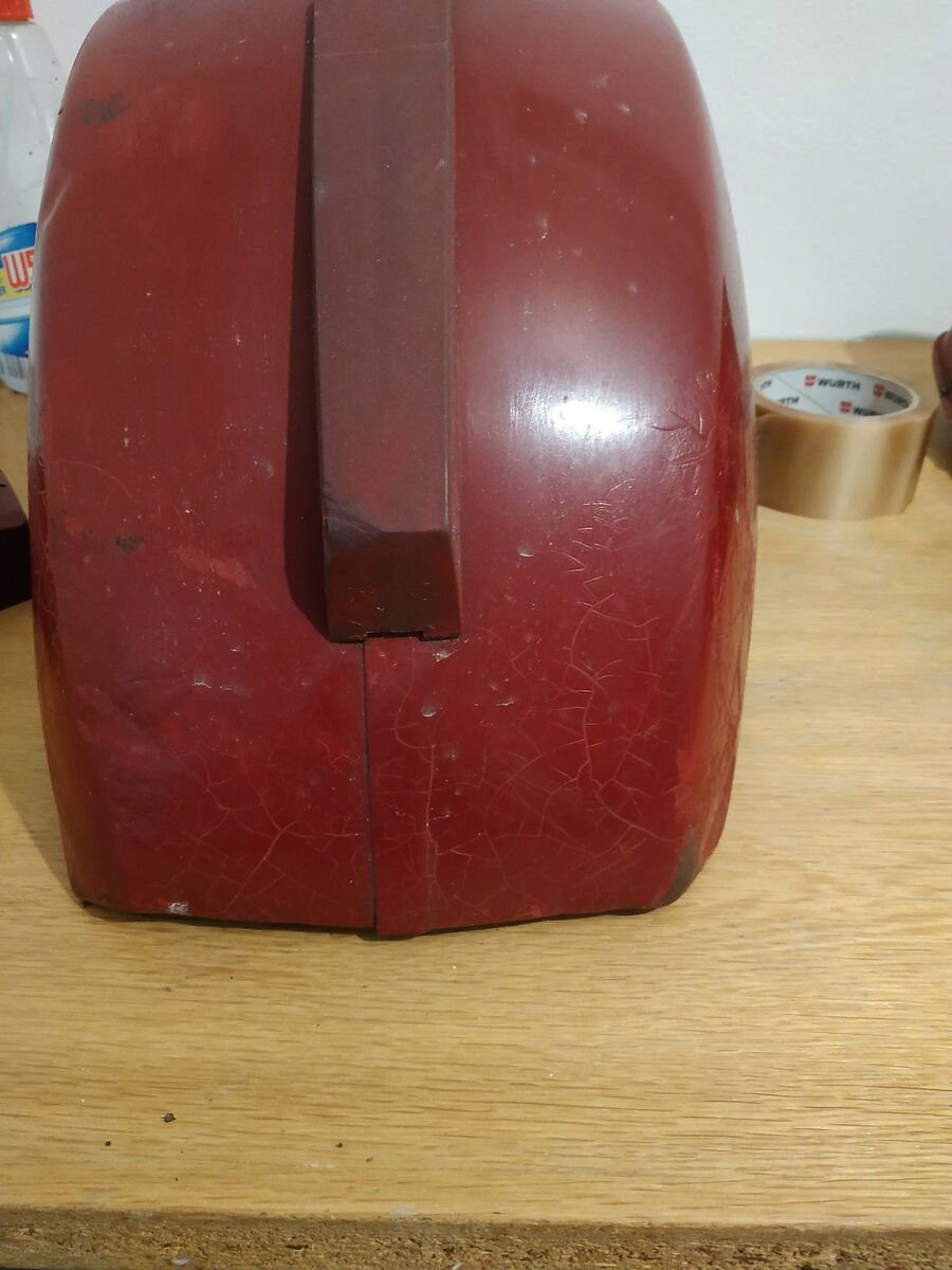

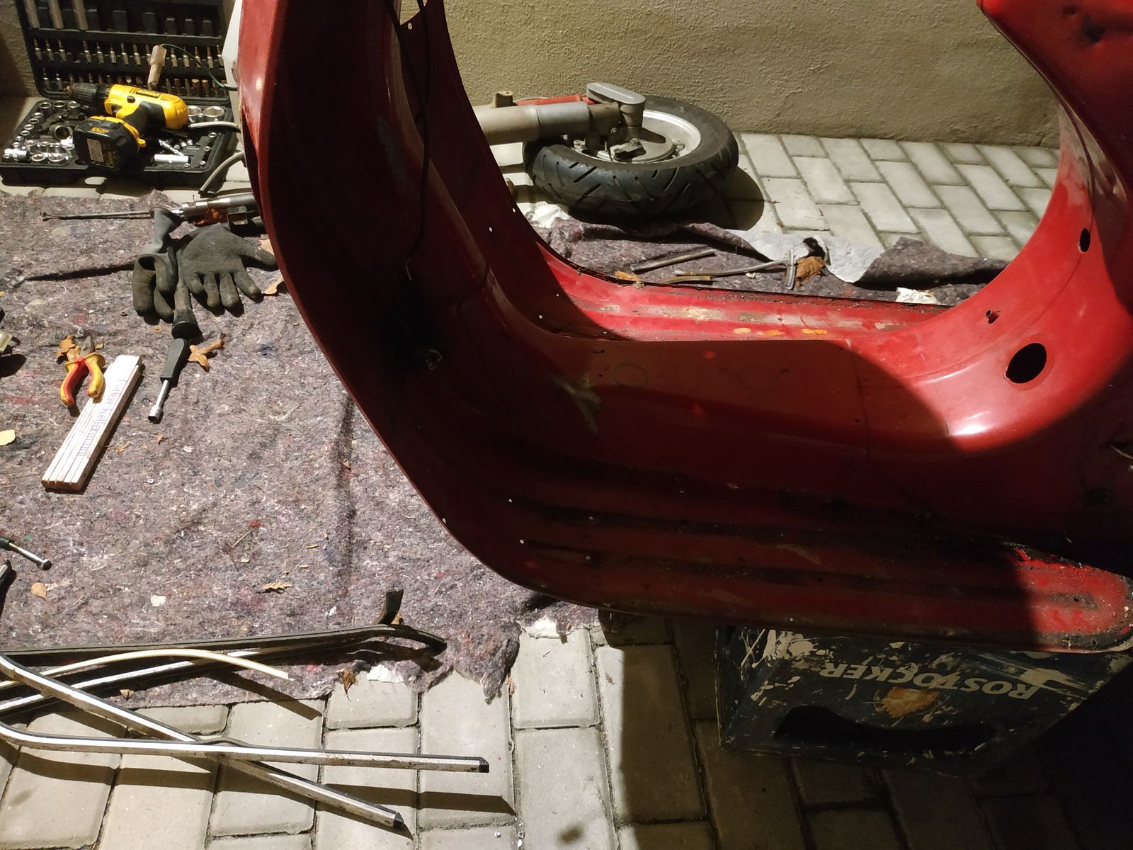

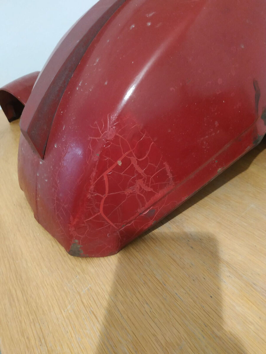

    Ich würde auch lieber den Originallack erhalten, aber Problem ist, die linke Seitenbacke wurde stark beschädigt so dass ich diese austauschen musste, der vordere Kotflügel wurde schon mal sehr schlecht beilackiert und hat dementsprechend Risse und an dem Rahmen ist ein Knick welchen ich gerne überspachteln möchte. Ausserdem ist das jetzt nicht unbedingt die schönste Farbe, die ich mir vorstelle. Hier noch ein paar Bilder, die ich jetzt schnell gemacht hab. LG

    Ein Knick im Rahmen? Ist das der im Foto 2 im Schatten des Beinschilds, den man erahnen kann?

    Ja genau, die Stelle wo man schon das blanke Blech sieht. TÜV hat aber letztes Jahr nix dazu gesagt...
    Ich würde den Rahmen ungerichtet nicht mehr fahren. Er ist weit von seiner eigentlichen Stabilität weg.

    Der Roller muss ja eine Fahrspur haben, wie ne alte Dame mit Hüftschaden:wacko:
    Wie sieht denn das Frontblech aus?

    Hmm also ich kann nix negatives übers Fahrverhalten sagen, hab aber auch keinen Vergleich, ist meine erste Vespa. Frontblech ist meiner Meinung nach gut. Wo könnte man denn im Raum Bayern den Rahmen richten lassen?

    Das Frontblech hat aber mit der (Fahr-)Stabilität des Rollers wenig zu tun.
    Ich sehe es genauso, ein angeknickter Rahmen dürfte Stabilität und Fahrverhalten des Rollers stark beeinträchtigen.
    Wundert mich auch, dass Du damit TÜV bekommen hast. Hat der Prüfer vermutlich übersehen
    https://www.jockeys-boxenstop.de
    Ist aber nur Hörensagen. Ich kenne sie eher als Eintragungsweltmeister. Vielleicht hat jemand einen besseren Tipp. Der Knick im Rahmentunnel ist nicht ganz trivial.

    Ich weiss jetzt nicht, ob meine Meinung Interessiert.... vom Gedanken her..
    Lacjieren lassen kostet..wieviel? den Rahmen richten kostet noch mehr...
    Wie waere die Überlegung den, den Rahmen zu ersetzen, Geld und Arbeit zu sparen?
    btw..der Rahmen is in meinen Augen Schrott..

    Würd da auch mal jemanden drüber schauen lassen, die Gabel bzw. das Standrohr ist noch gerade? Wenn s meins wäre würd ichs richten, aber ich muss mich ja auch nicht zahlen...
