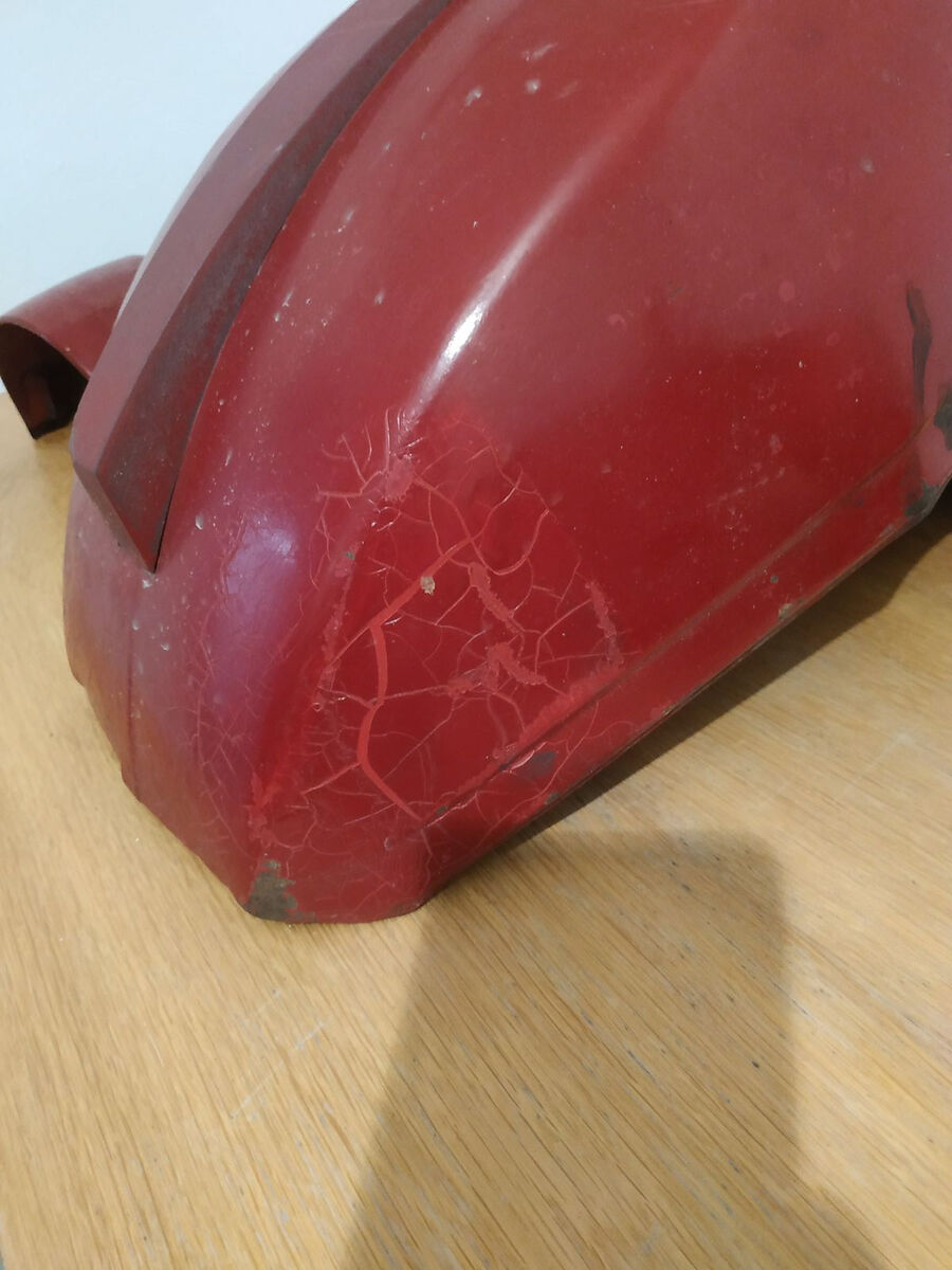

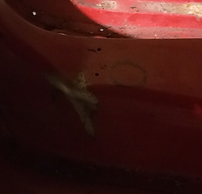

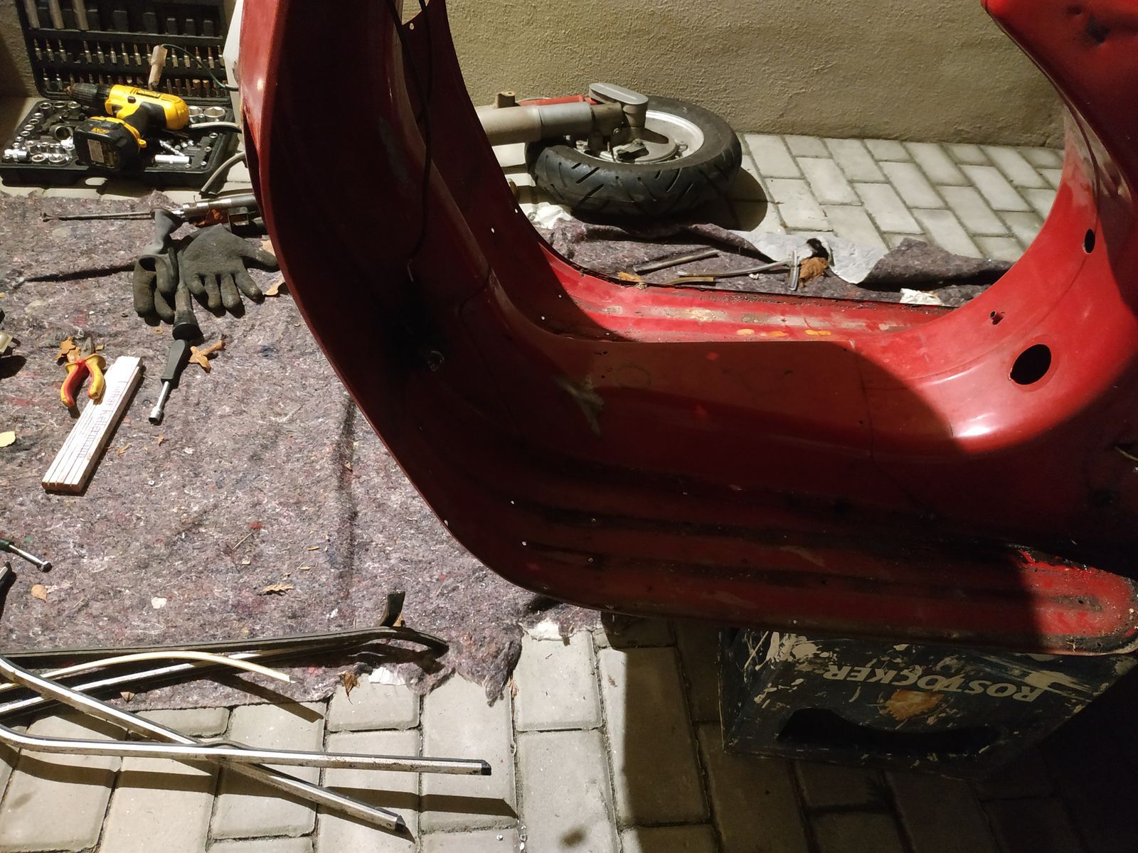

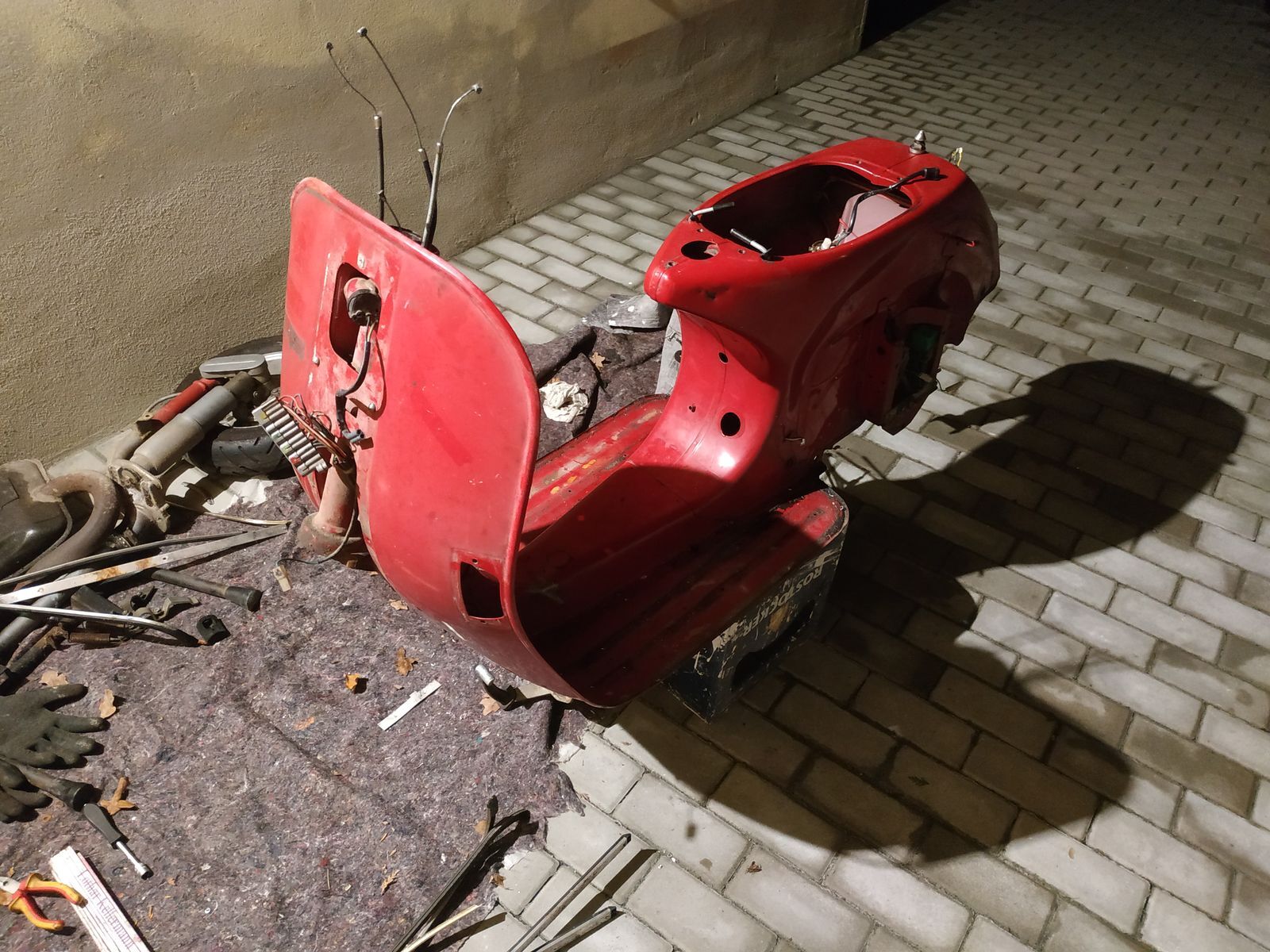

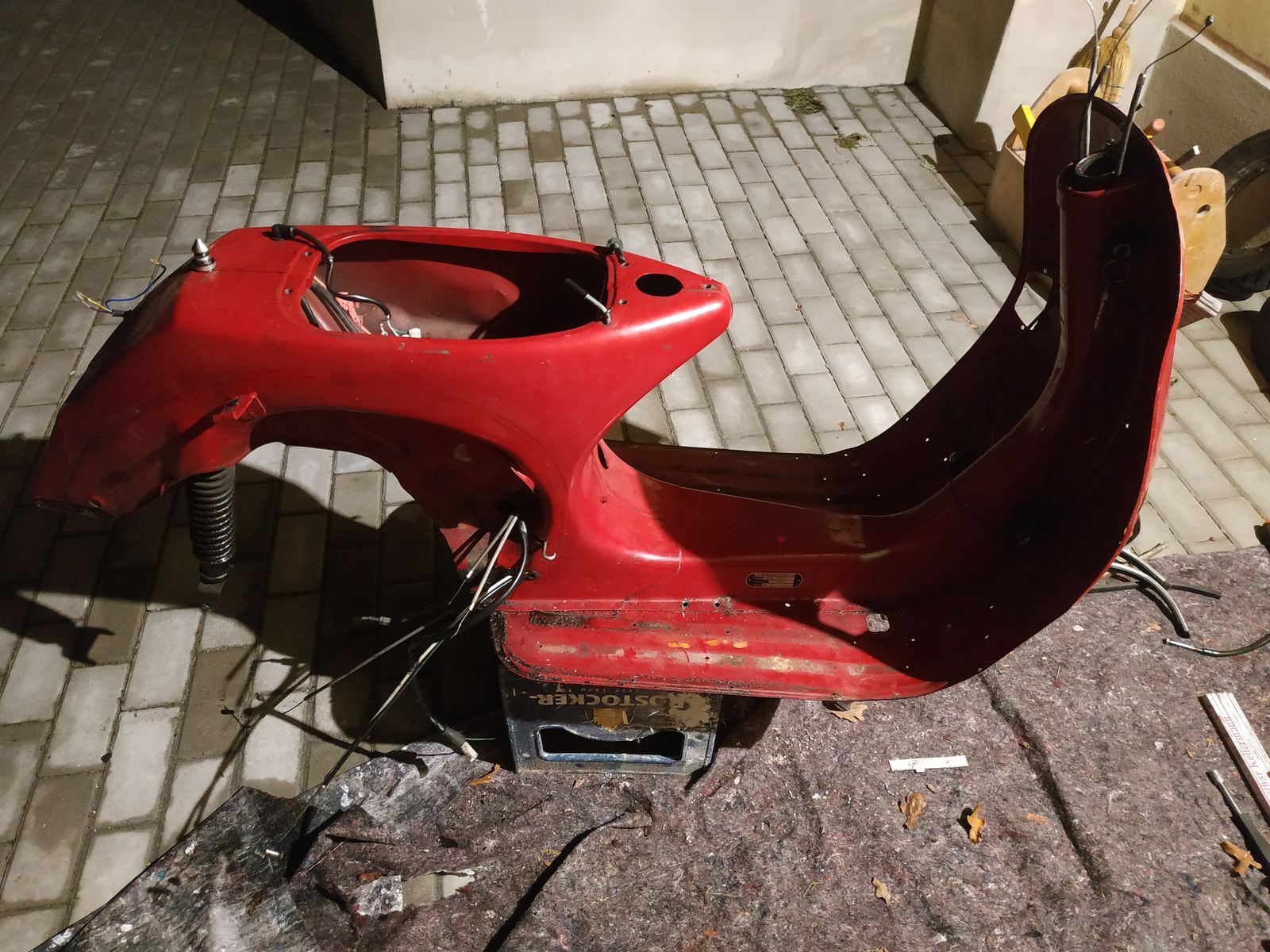

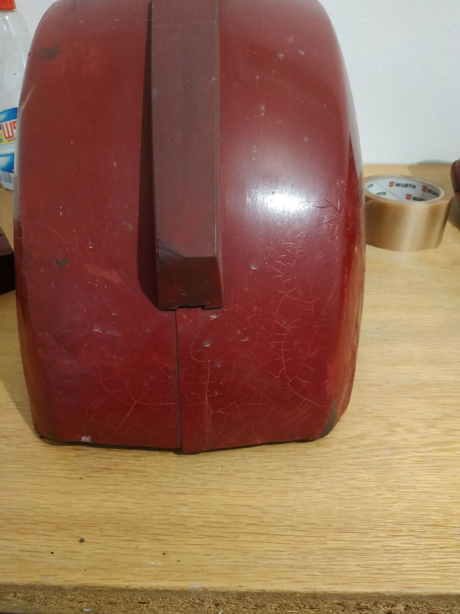

    • January 6, 2020 at 18:30
    • #1,469
    Ich würde auch lieber den Originallack erhalten, aber Problem ist, die linke Seitenbacke wurde stark beschädigt so dass ich diese austauschen musste, der vordere Kotflügel wurde schon mal sehr schlecht beilackiert und hat dementsprechend Risse und an dem Rahmen ist ein Knick welchen ich gerne überspachteln möchte. Ausserdem ist das jetzt nicht unbedingt die schönste Farbe, die ich mir vorstelle. Hier noch ein paar Bilder, die ich jetzt schnell gemacht hab. LG

    Ein Knick im Rahmen? Ist das der im Foto 2 im Schatten des Beinschilds, den man erahnen kann?
  • Strichmichel
    181
    90574
    P200E
    • January 6, 2020 at 19:40
    • #1,471
    Ja genau, die Stelle wo man schon das blanke Blech sieht. TÜV hat aber letztes Jahr nix dazu gesagt...
    Ich würde den Rahmen ungerichtet nicht mehr fahren. Er ist weit von seiner eigentlichen Stabilität weg.

    • #1,473
    Der Roller muss ja eine Fahrspur haben, wie ne alte Dame mit Hüftschaden:wacko:
    Wie sieht denn das Frontblech aus?
