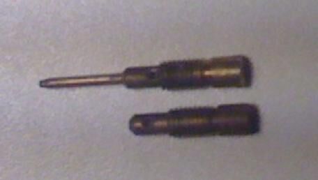

    hab einen 16/10er Vergaser gereinigt jetzt fällt mir auf, dass die ND so kurz ist
    die 42er ND hat son Rohr dran und die 38er ned
    is des normal?
    angeblich is der Motor vorher gelaufen mit 75er Kopf 66er Hd und der 38er ND
    Gruß opti
      • 9.45 kB
      • 456 × 258
      • 192
  • dark_vespa
    muffi_darky
    28,720
    5,574
    Kleinblechverstümmler
    • February 3, 2011 at 17:09
    • #3,994
    Ja is normal, gibts in 2 Ausführungen die Dinger - frag mich nicht warum. Unterschiede konnte ich bisher keine feststellen .

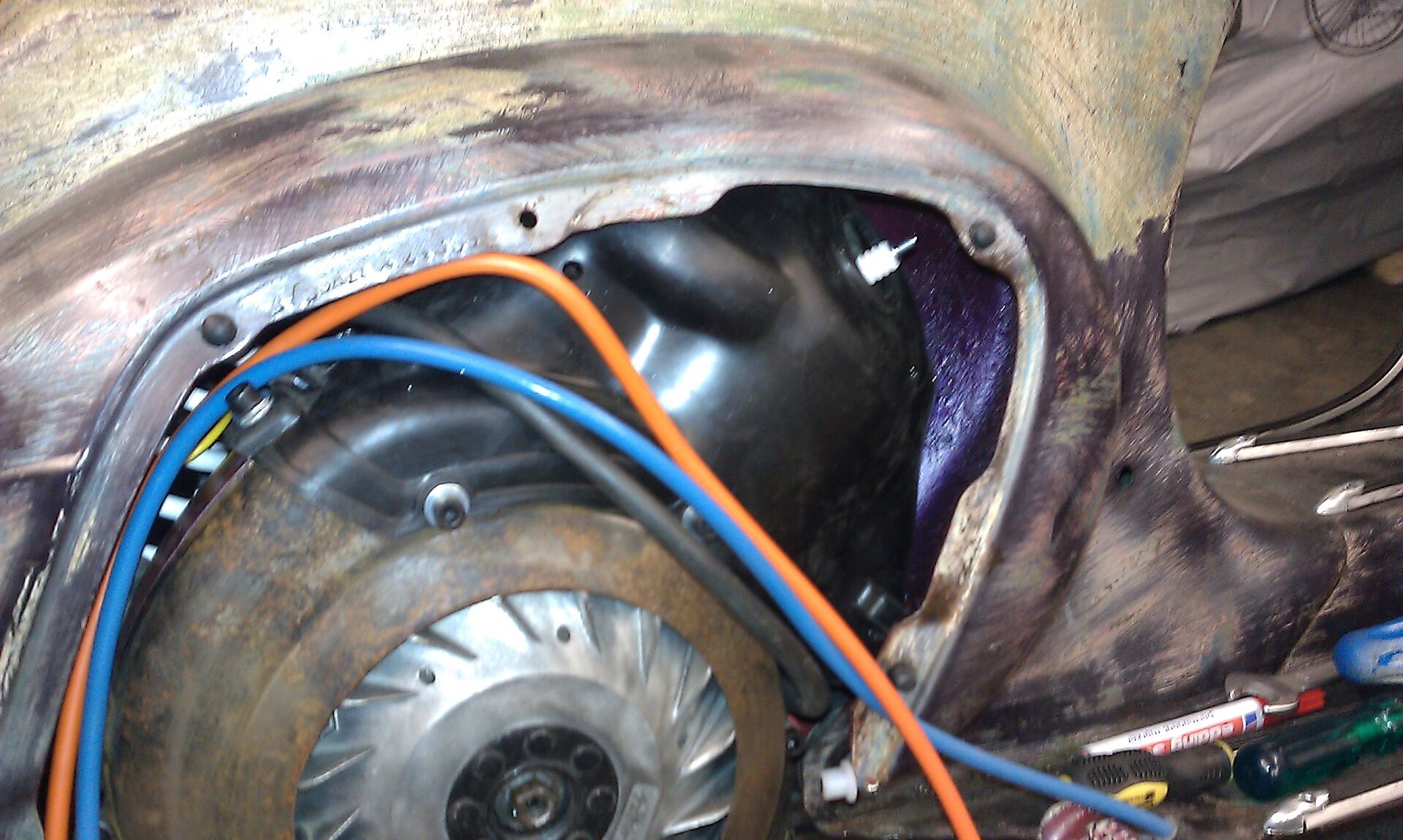

    einmal name der farbe bitte wenn möglich
    müsste das orig. elestart silber sein. => metallic?
