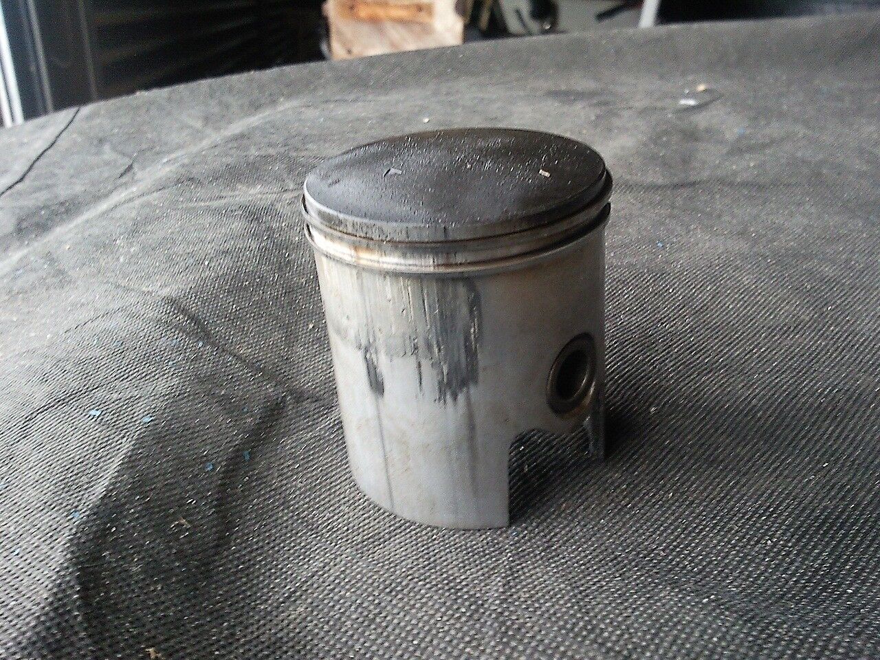

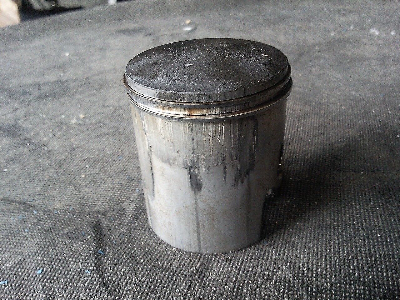

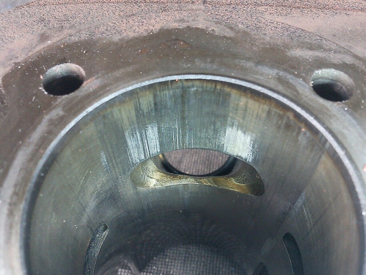

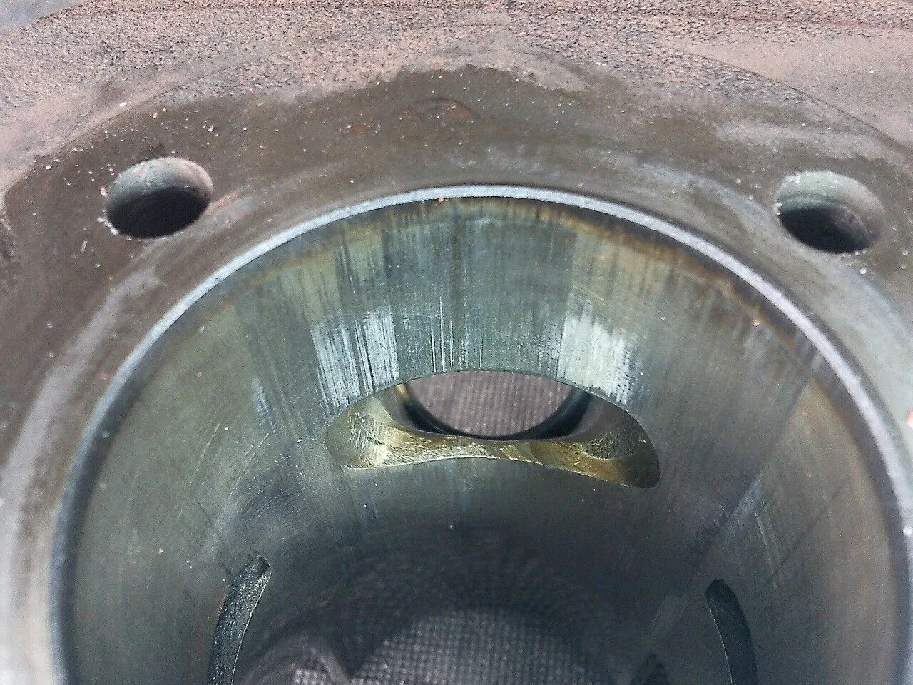

    Geht der 130er noch? Nach 50km kurz geklemmt, dann 200km ohne Probleme gelaufen. Heute ausgebaut wegs kurzem 4. und das dabei gesehen:
    Ringe (GS) sind frei, Riefe im Zylinder kaum spürbar, am Kolben schon.
    Mit Schleifpapier leicht drüber gehen sollte doch reichen, oder?
    Danke & beste Grüße
  • Ulmi
    stupidness is not a crime
    13,997
    2,792
    • February 12, 2011 at 19:16
    • #4,037
    wenn die ringe nicht festsitzen, gut aus-einfedern sollte dem nichts im wege stehen
