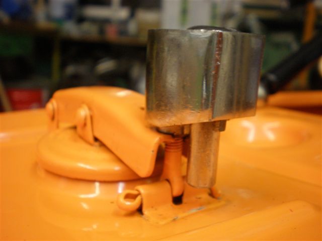

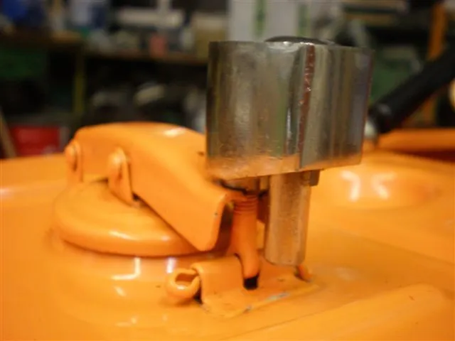

    • April 1, 2011 at 23:16
    • #4,359
    so, herr prometheus, tankschloss paßt. bis zum blech der giuliari sinds bei mir 4,5cm,
    wenn man vom zapfen am schloß unten ein stück absägt kann man oben fest zudrehen, dann kommts genau hin.
    allerdings sollte man vorher seinen tank checken, ob das entlüftungsloch wirklich offen ist, durch das richtige zuziehen ging dann nämlich bei mir heut gar nix mehr :-1
