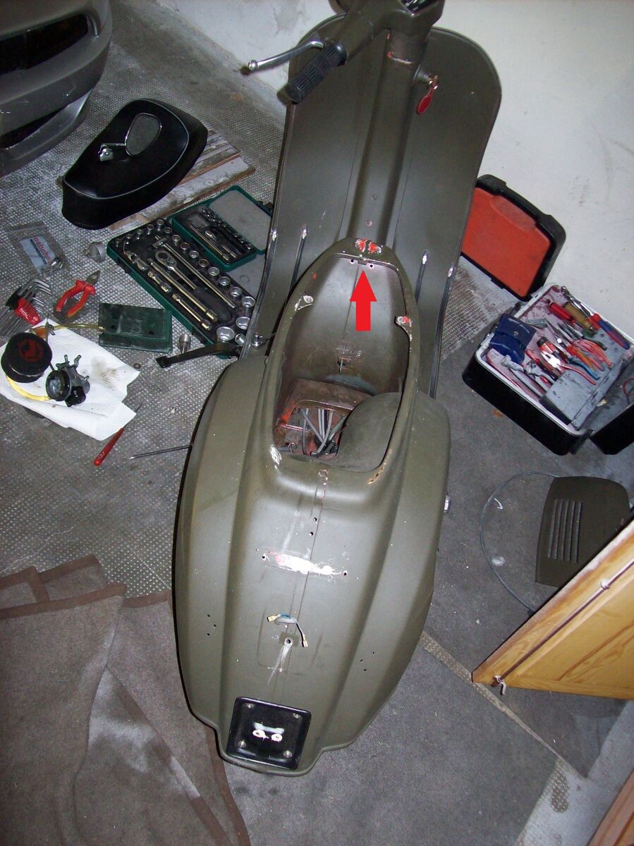

    Ist es normal das meine Blinker bei meiner 50 N Special, anstatt zu blinken dauerhaft leuchten beim einschalten?
    2,585
    62,120
    11,831
    • June 18, 2011 at 10:26
    • #4,872
    Nein
  • stoffelstoffel
    530
    87
    50 N Spezial 1977
    • June 18, 2011 at 10:30
    • #4,873
    Zitat von rassmo
    Nein
    Was schafft Abhilfe?
    2,585
    62,120
    11,831
    • June 18, 2011 at 10:35
    • #4,874
    Neues Blinkerrelais, aber das Problem ist das die Nachbauten oft nicht funktionieren. Beste Lösung m.E.n. ein funktionierendes Orginalrelais.
  • stoffelstoffel
    530
    87
    50 N Spezial 1977
    • June 18, 2011 at 11:06
    • #4,875
    Wo liegt denn das Blinkerrelais im Roller?
  • Labelsucker
    1,224
    18,954
    3,260
    Vespa Club Regensburg
    • June 18, 2011 at 11:10
    • #4,876
    ist bei dir, wenns ne Spezial ohne Seitenfach ist, unter der Sitzbank --> Werkzeugfach raus --> vorne unter der "Spitze" im Vergaserraum (weiß auch nicht wie ich des beschreiben soll)
    Nachtrag: Bild angefügt mit Pfeil

    • June 18, 2011 at 11:11
    • #4,877
    Okay ja. War mir nicht sicher ob es das ist!
    Danke!
    2,585
    62,120
    11,831
    • June 18, 2011 at 11:13
    • #4,878
    Bei mir unter der Bank im Vergaserraum.
