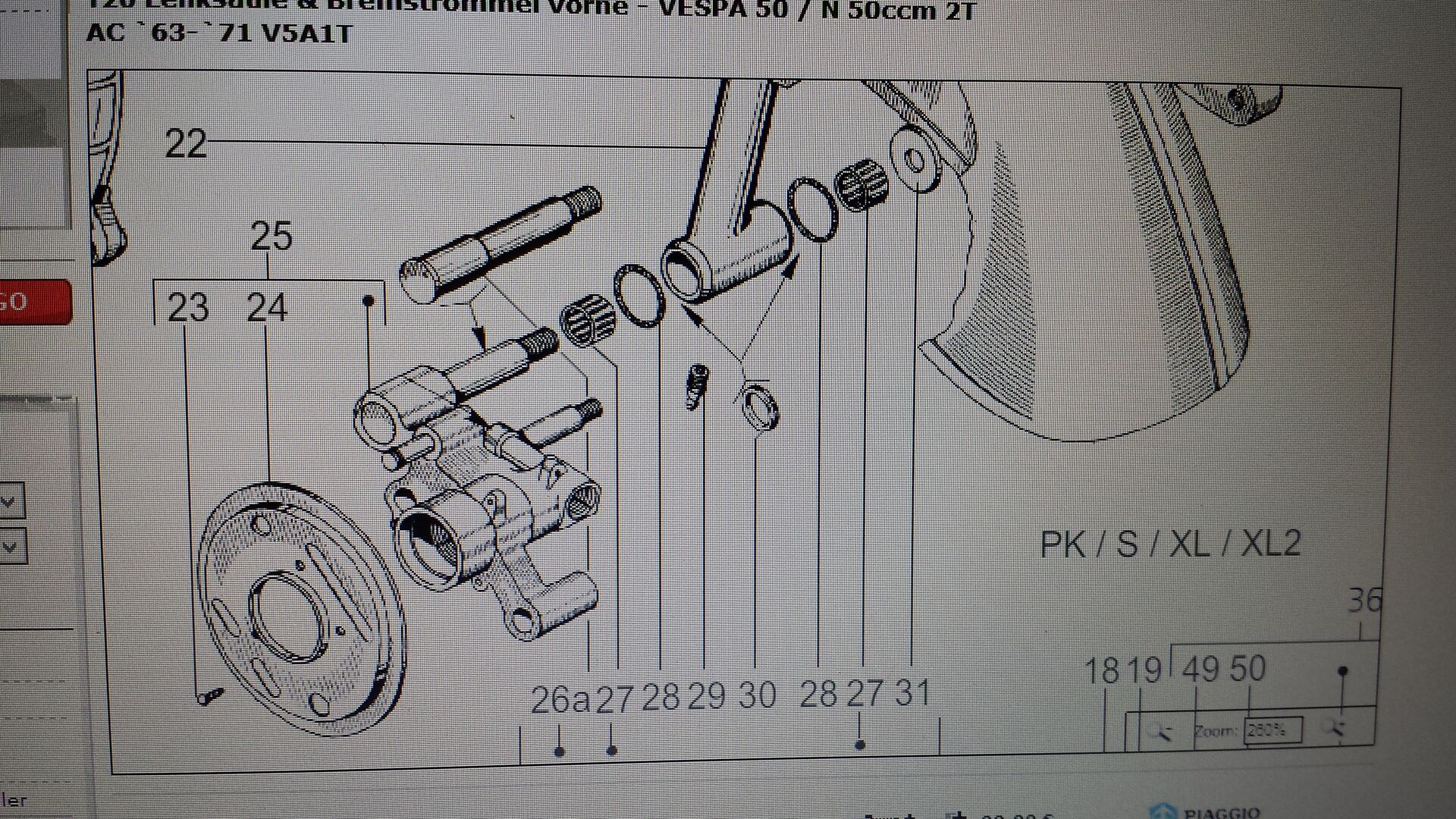

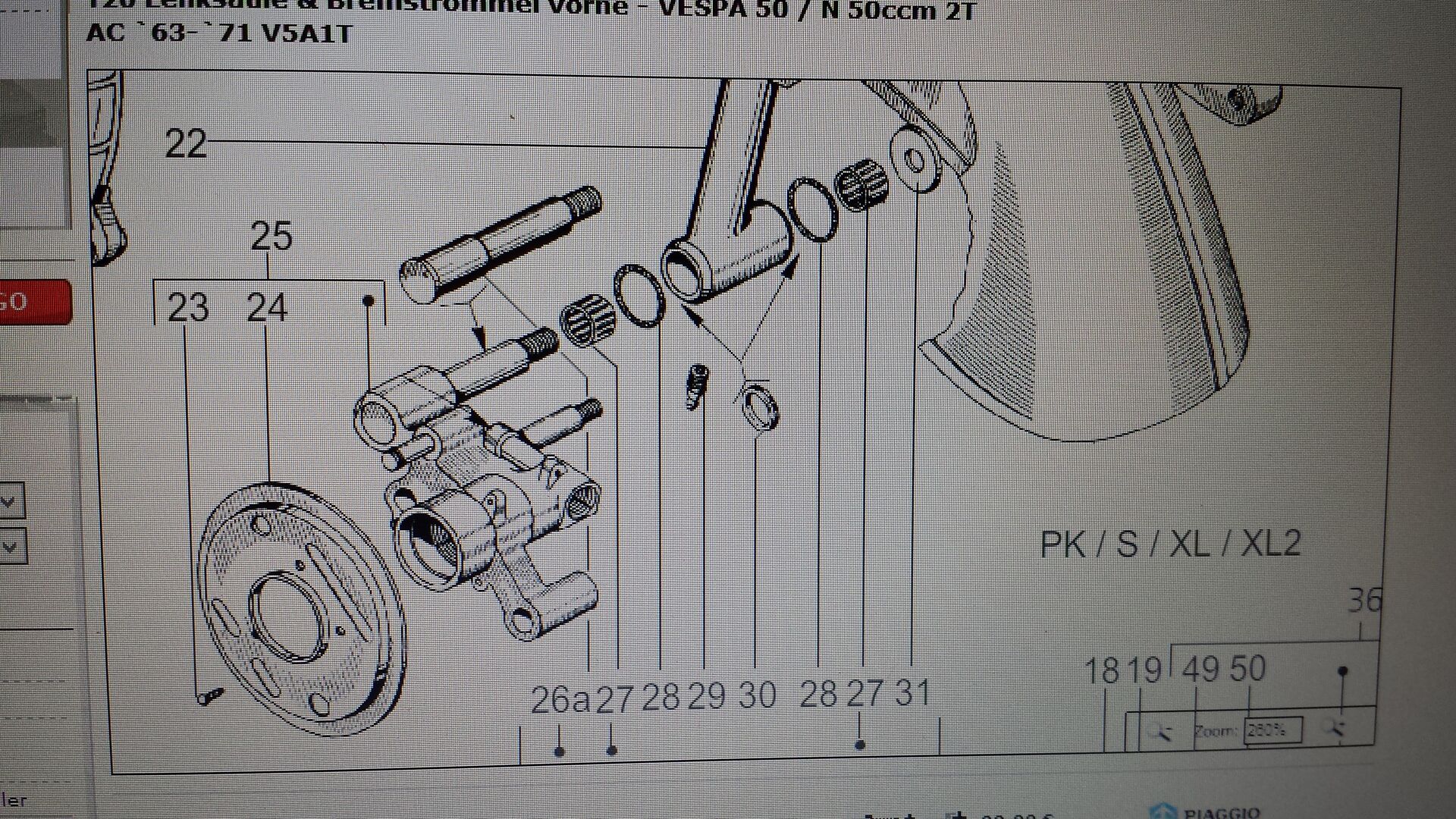

    1. Handelt es sich hier bei Nr. 30 um diese weissen plastikringe? Scheinbar gibts die bei Sip nicht.
    2. Hat jemand das Maß vom Siri Bremsankerplatte hinten ? Der ist in der Ex.zeichnung auch nicht vorhanden.
    3. Danke im vorraus und einen schönen zweiten Advent!

    1. nö, sind v dichtringe.
    2. 27x37x7mm
    3. dir auch

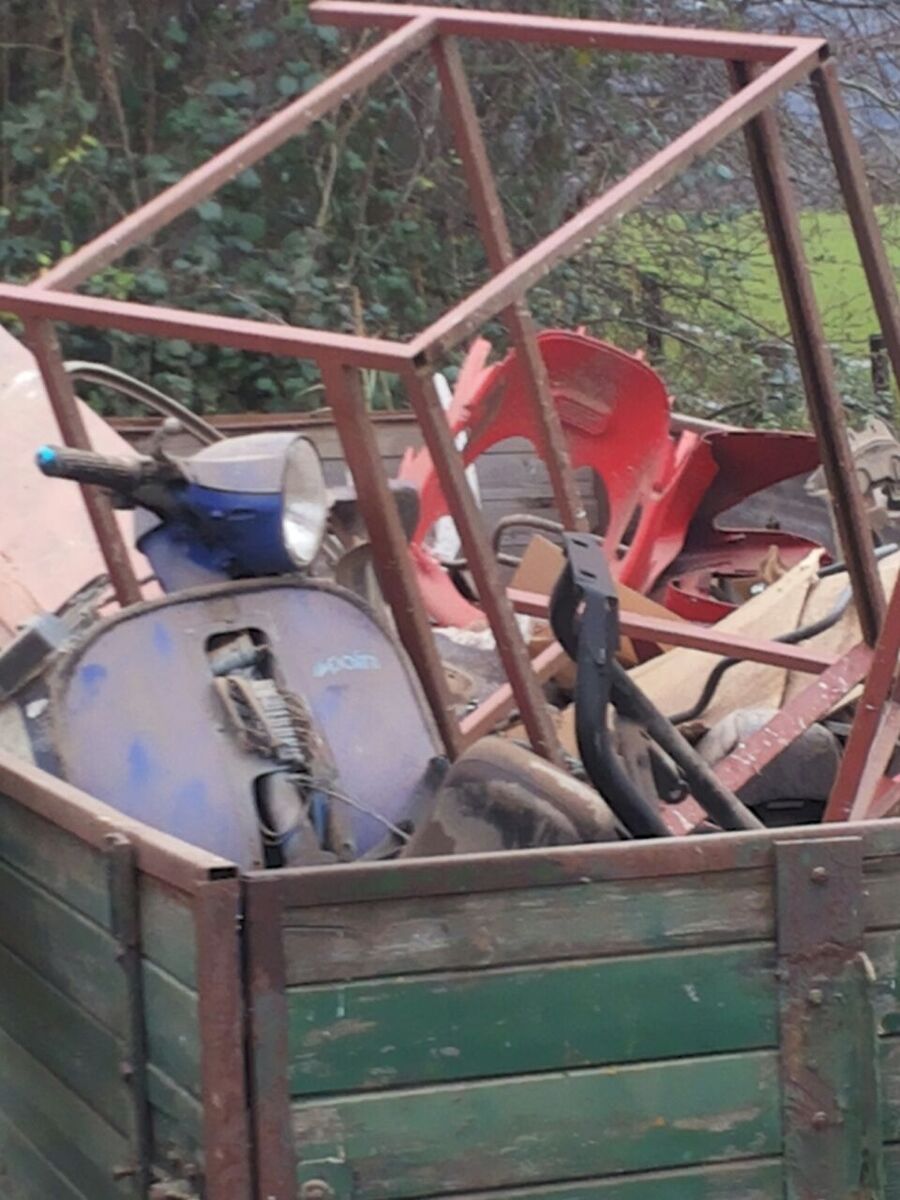

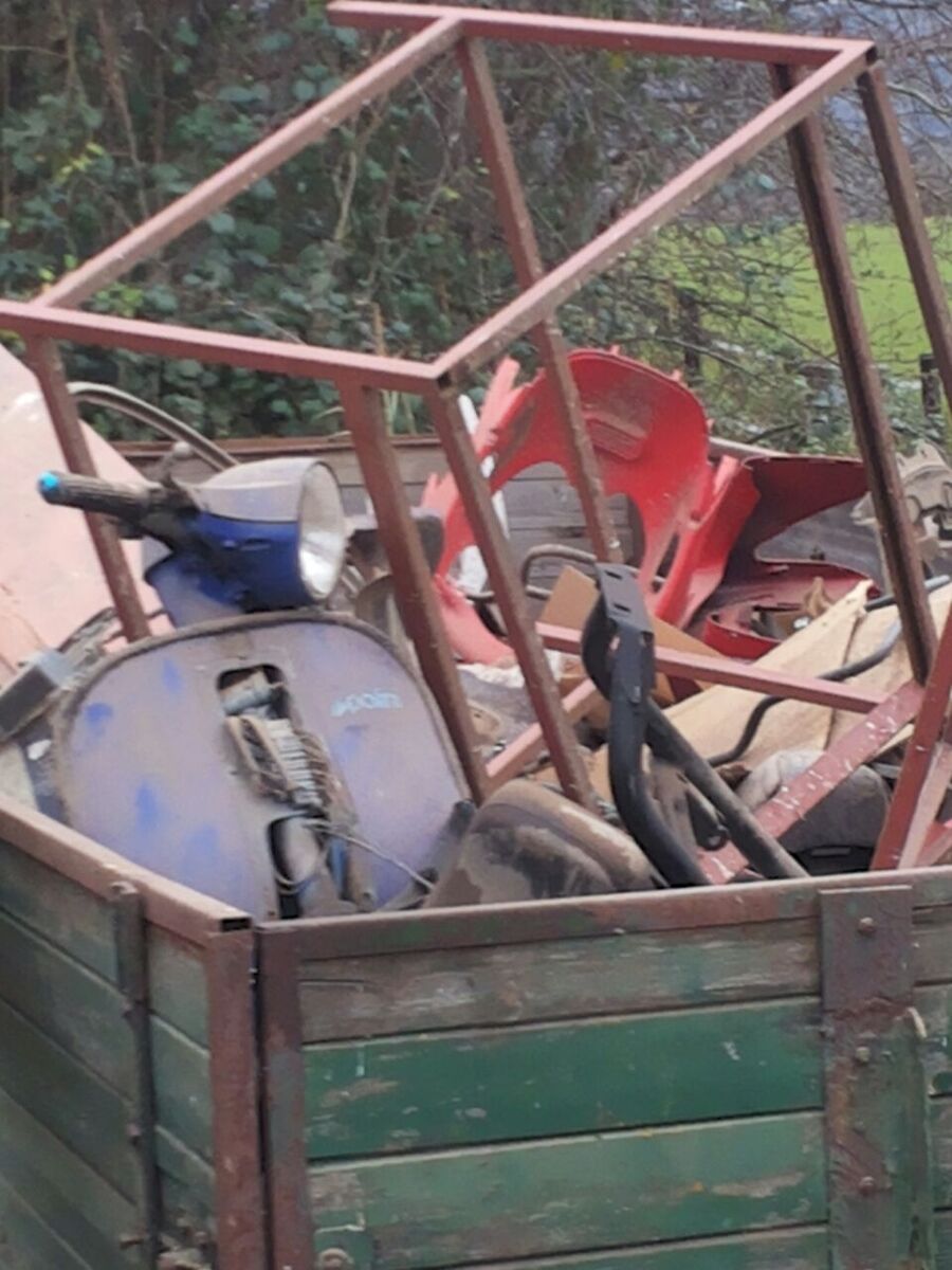

    Ich nochmal :)
    Kann jemand Anhand von diesem Bild sagen was es für eine Vespa ist ? Könnte die so wie es aussieht Geschenkt haben.

    • December 8, 2014 at 16:30
    • #7,858
    Völlig egal was für eine. Geschenkt nimmt man jede.

    • December 8, 2014 at 18:28
    • #7,859
    Sieht nach PX aus.

    • December 8, 2014 at 19:50
    • #7,860
    Schade. Hat sich leider erledigt. Als der Besitzer erfuhr das ich Interesse an der Vespa habe lag sie auf einmal doch nicht auf dem Schrottanhänger....komisch aber auch. Ist wohl eine pk oder px 80 sagt er. Restaurationsbedürftig. Komplett zerlegt. Keine papiere. 200 Euro. Hab dankend abgelehnt.
