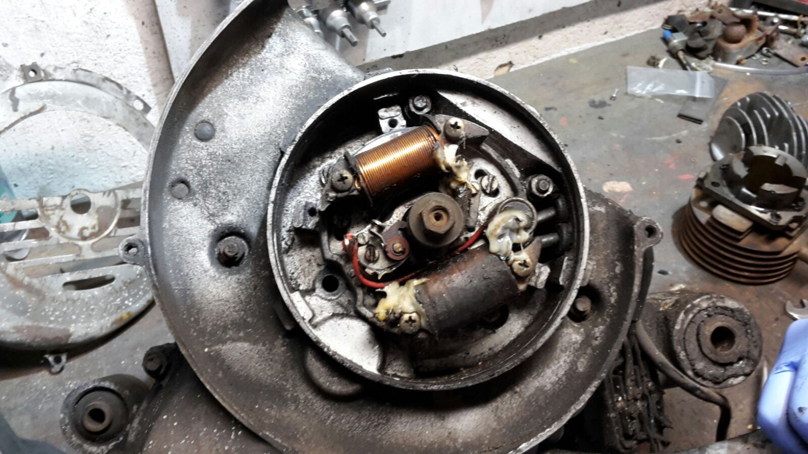

    Hi. An diesem Motor (v50r) sind in den bohrungen, wo die äußere zündspule mit befestigt wird, blindstopfen/gummistöpsel drin.
    Kann mir jemand sagen warum?

    Weil´s schöner aussieht ? Damit kein Staub reinkommt ? ;) Oder was wolltest Du wissen ?
    1,018
    60,223
    11,661
    • November 12, 2015 at 17:45
    • #8,520
    weil der motor ne innenliegende zündspule hat und die löcher außer betrieb sind und die italiener sind in den 60ern noch mühe gegeben haben. da war das noch hightech ;)
